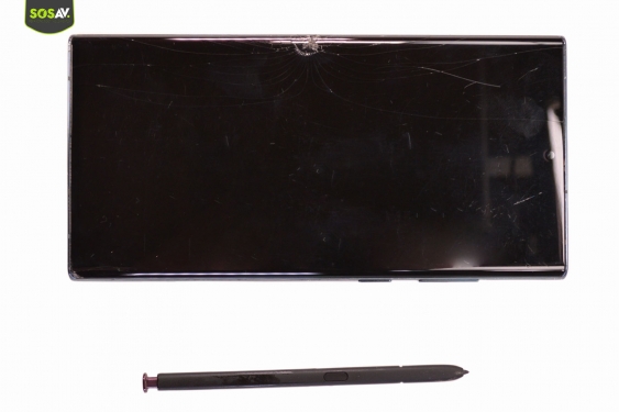

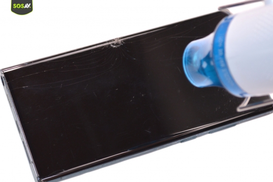

Votre téléphone Galaxy S22 Ultra a subi une mauvaise chute, ce qui a entraîné une fissure de l'écran. En conséquence, l'écran ne montre plus aucune image, même si le téléphone vibre et émet toujours des sons. De plus, la fonction tactile ne répond plus ou fonctionne de manière intermittente, vous empêchant ainsi de naviguer normalement parmi vos applications. L'écran reste soit complètement noir, soit présente des rayures. Sans un écran fonctionnel, vous ne pouvez plus utiliser votre téléphone portable.

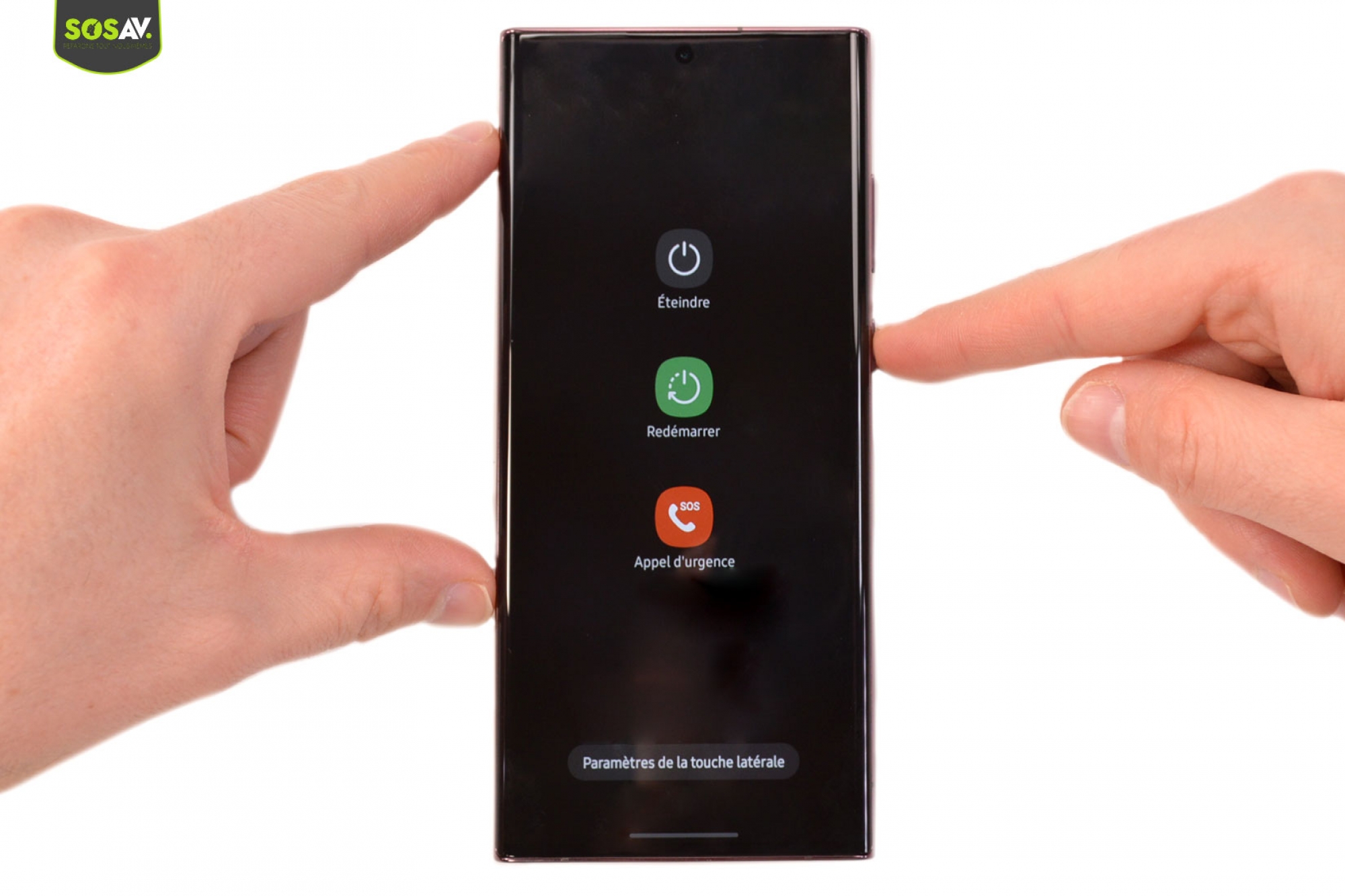

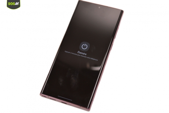

Avant de changer votre écran Galaxy S22 Ultra, veuillez éteindre votre téléphone pour des raisons de sécurité évidentes. Pour cela, appuyez sur le bouton On/Off situé sur la tranche droite.Puis validez par "Eteindre".

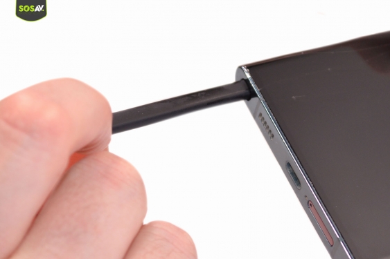

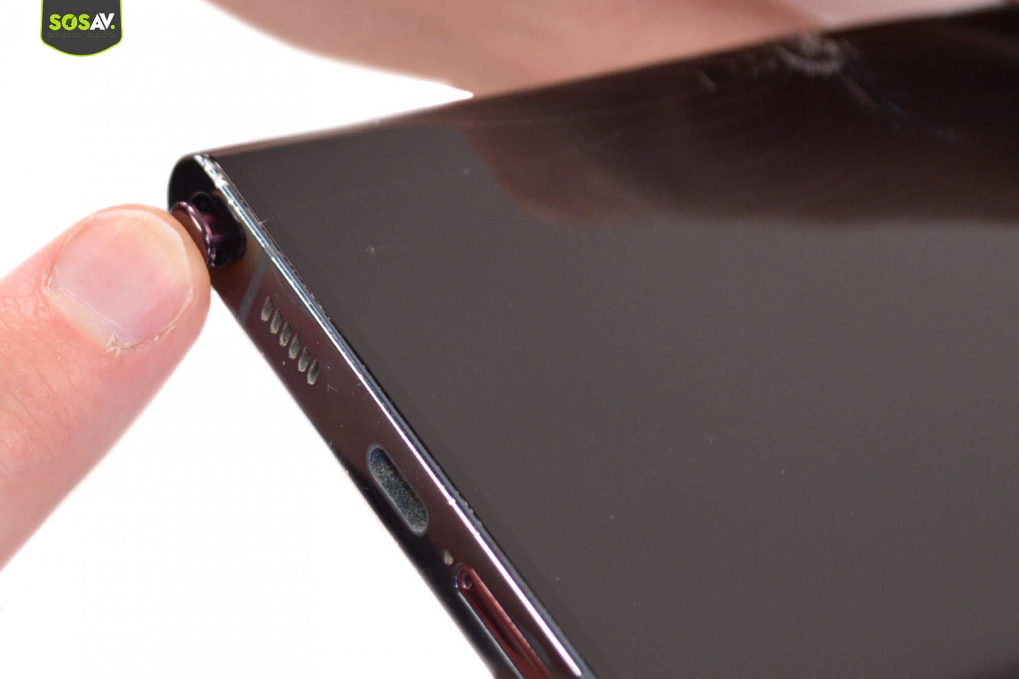

Appuyez ensuite sur l'emplacement du crayon connecté Samsung pour l'extraire.

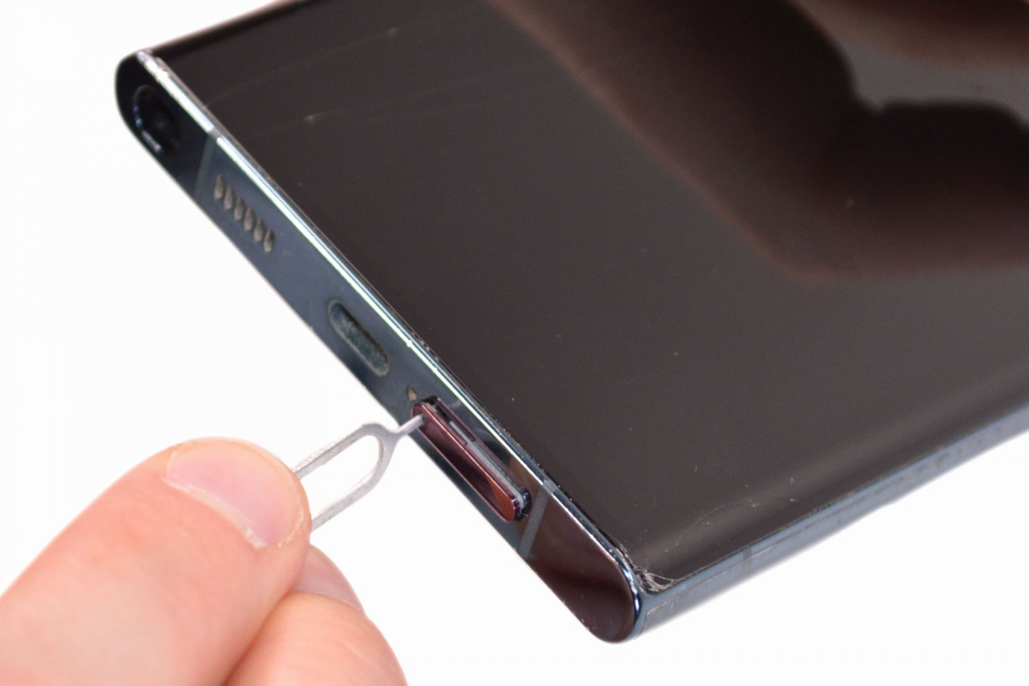

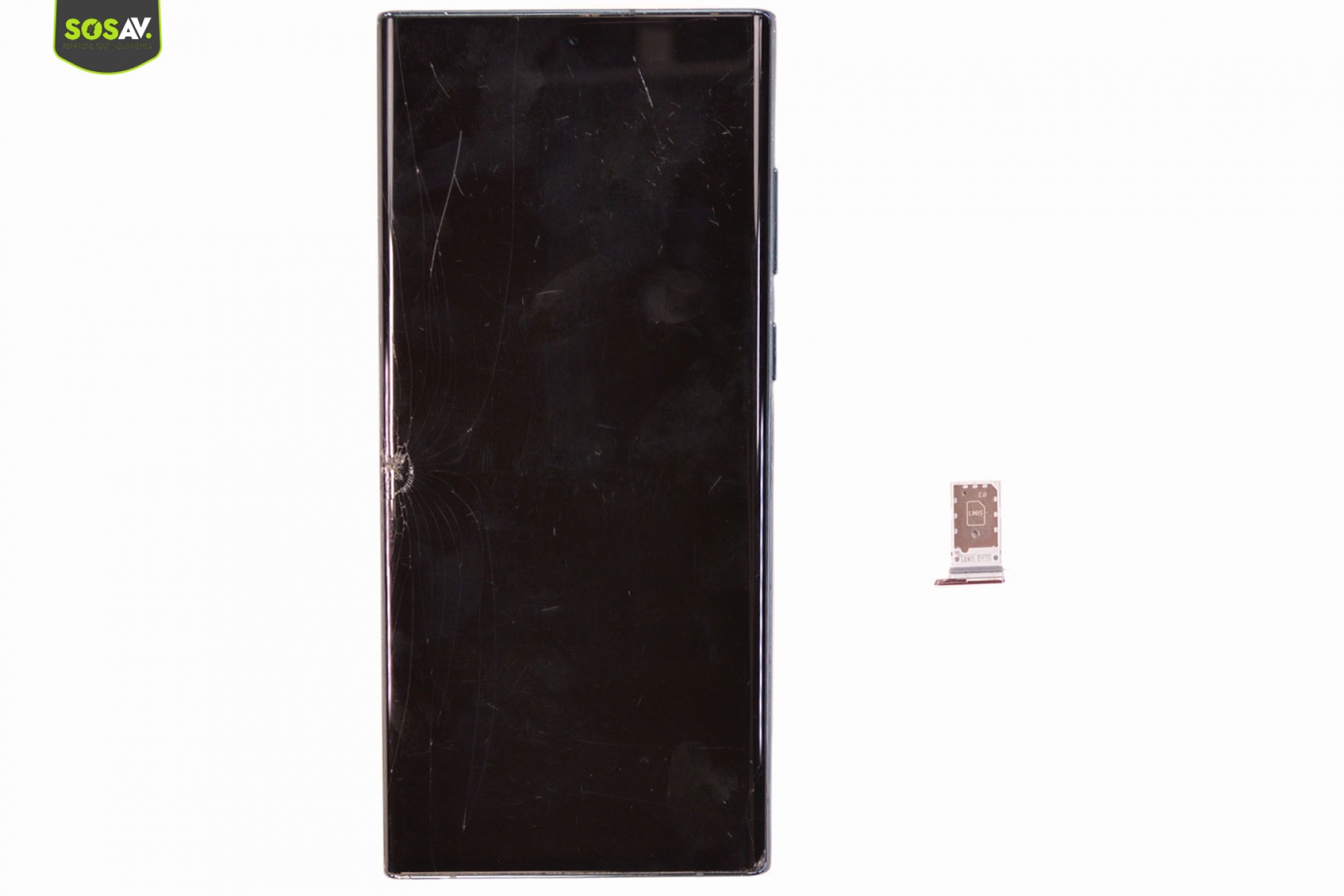

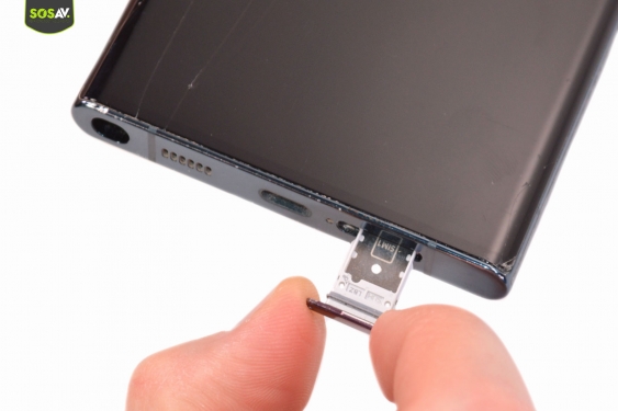

Insérez l'extracteur SIM (présent dans la boîte ou dans notre kit outils) dans le petit trou présent sur le haut du téléphone.
Exercez une légère pression pour que le tiroir SIM & SD s'éjecte de lui-même.
Le tiroir SIM est extrait.

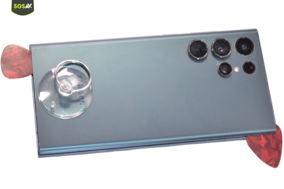

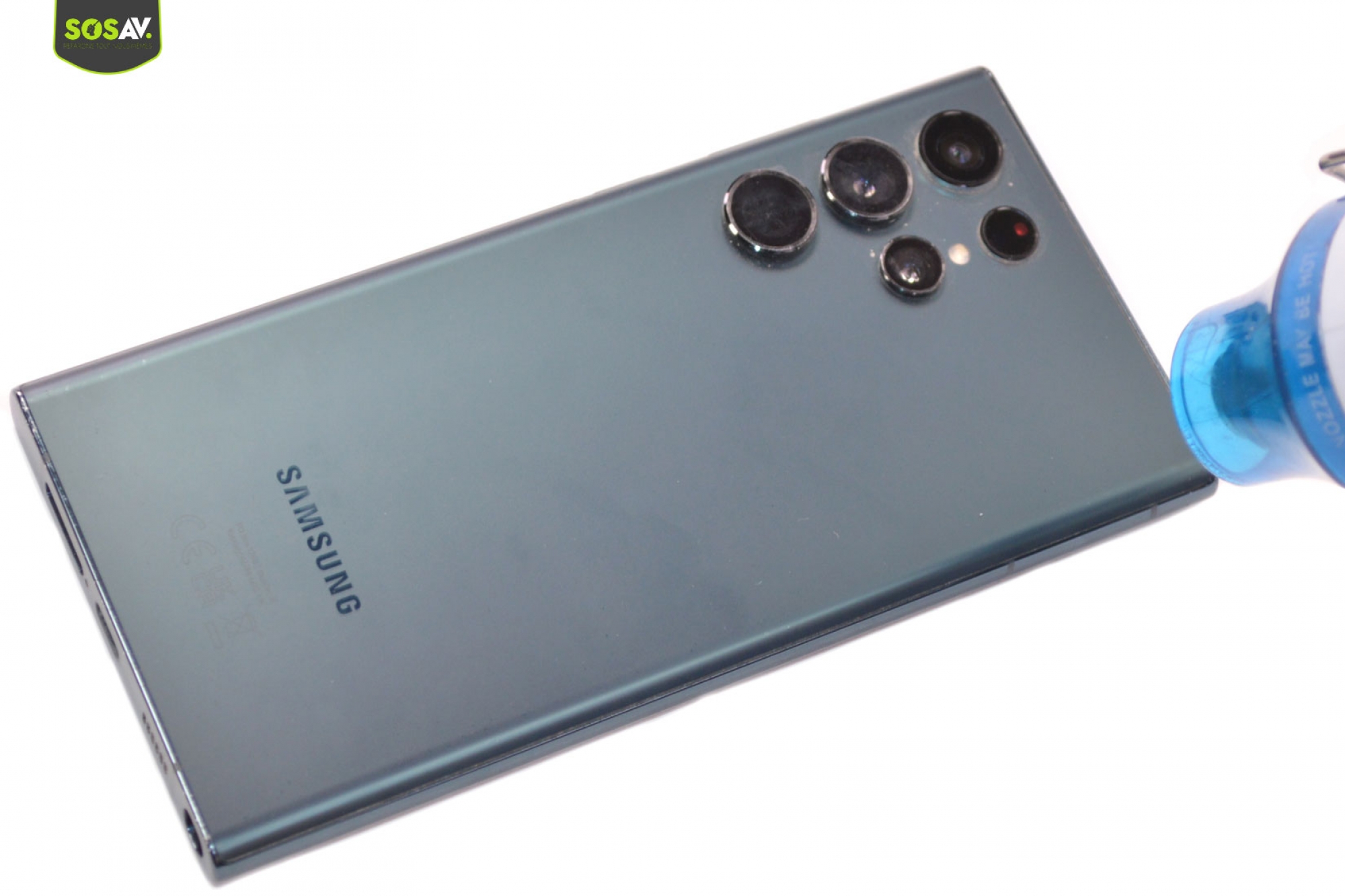

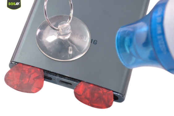

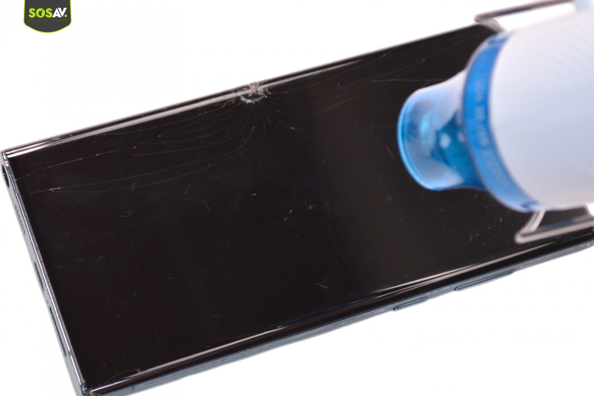

Chauffez 2 à 3 minutes la face arrière à l'aide d'un sèche-cheveux afin de ramollir la colle.
N'hésitez pas à chauffer de nouveau si une résistance se fait sentir lors des prochaines étapes.

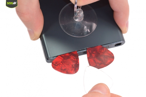

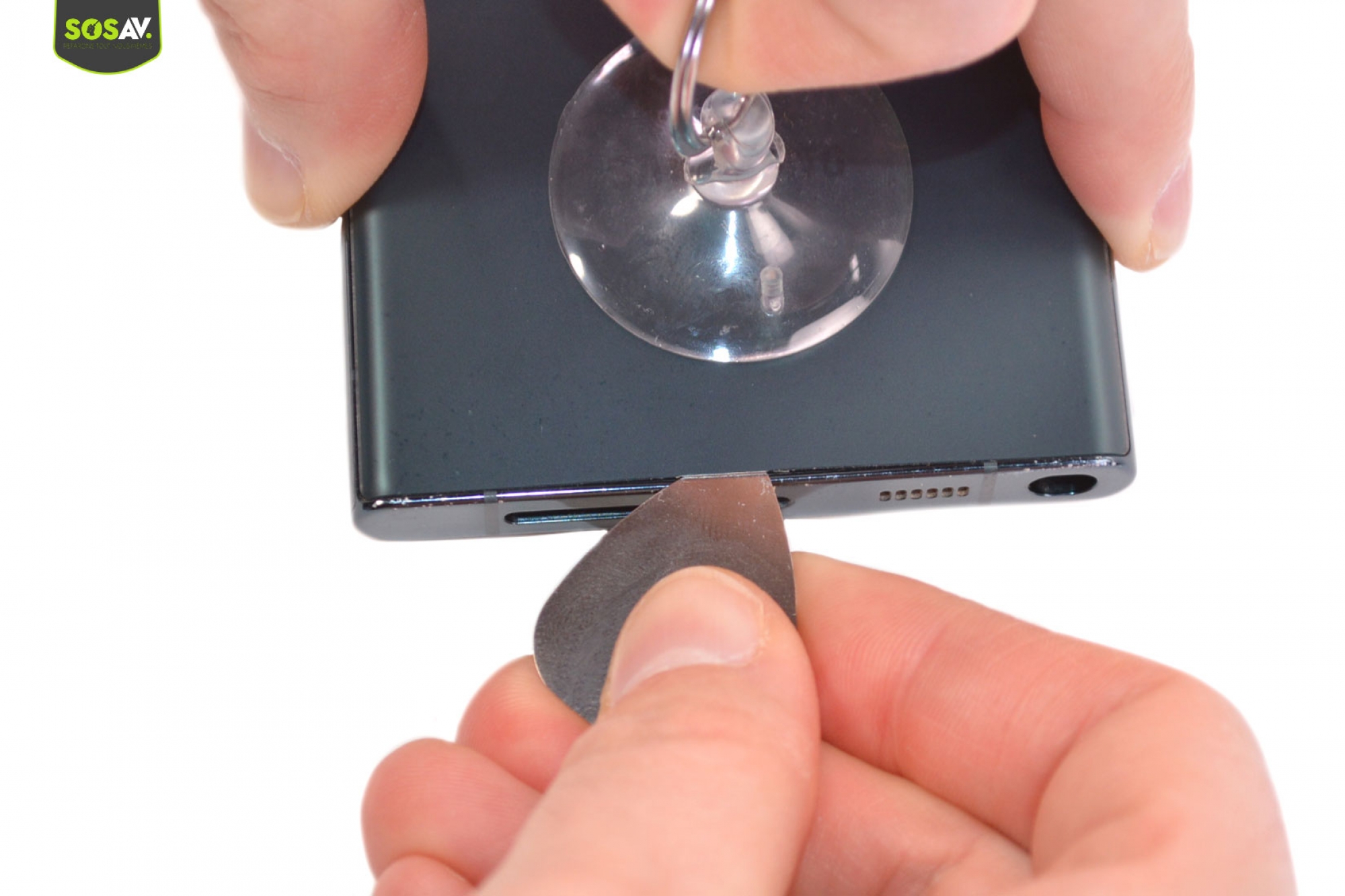

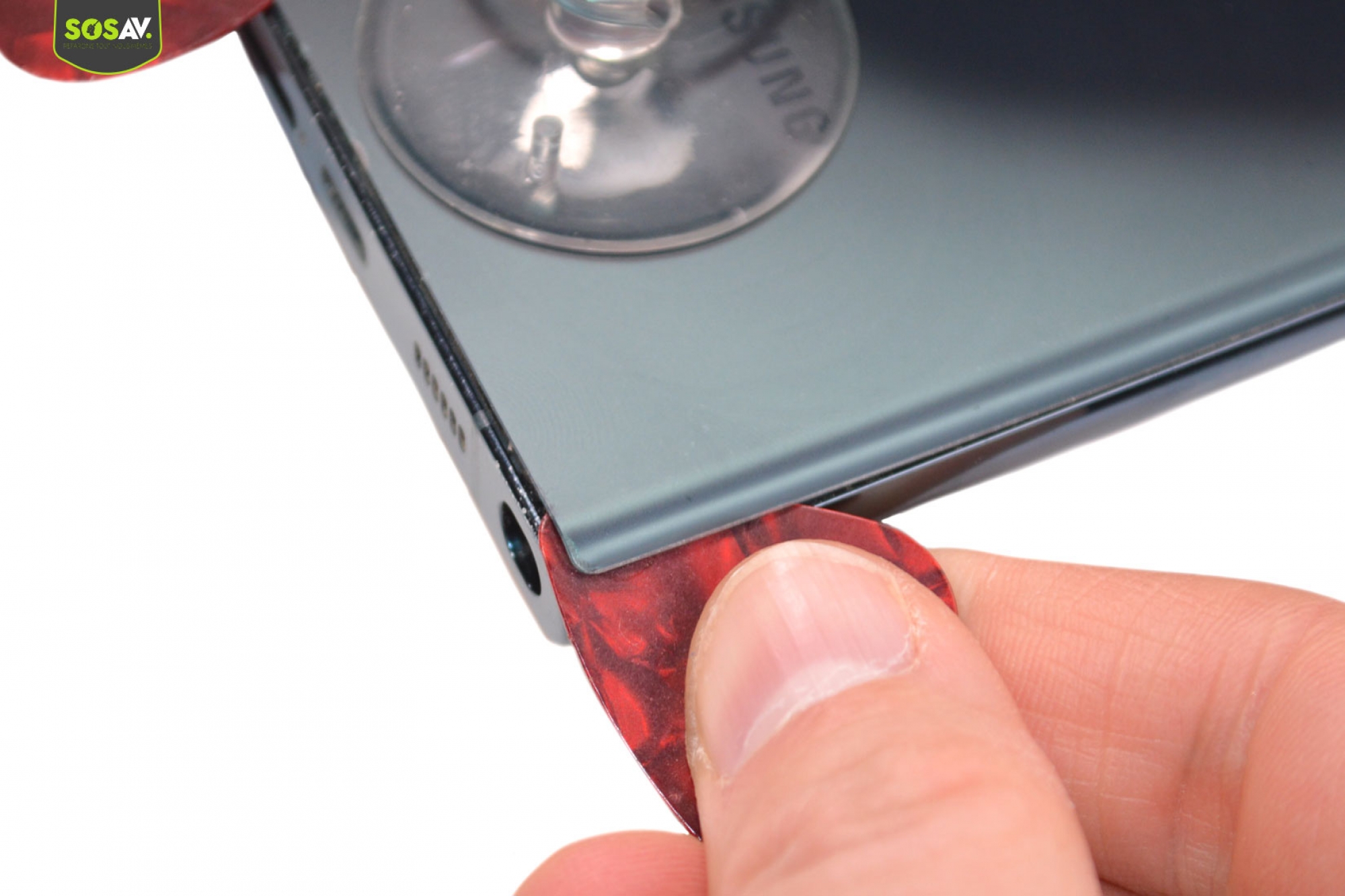

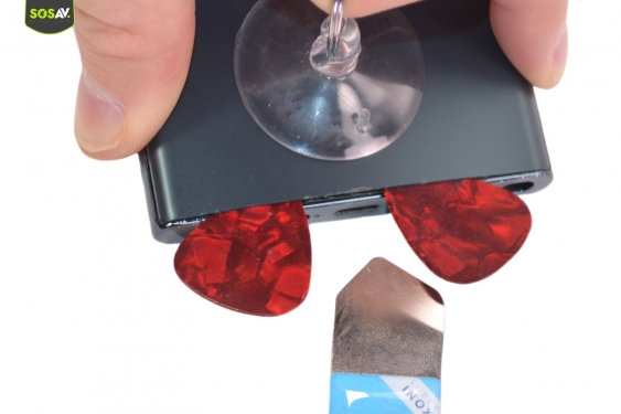

Introduisez délicatement la spatule iSesamo dans un angle afin de créer une ouverture. Prenez le relai avec un médiator en métal fin puis remplacez le par un outil en plastique, plus doux pour la suite de l'opération.
Faites glisser la carte plastique sur tout le pourtour afin de décoller la vitre arrière.

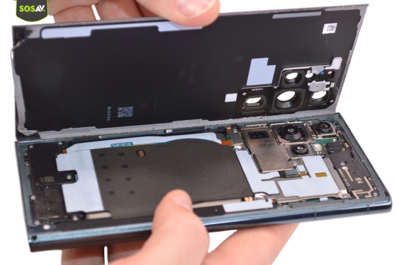

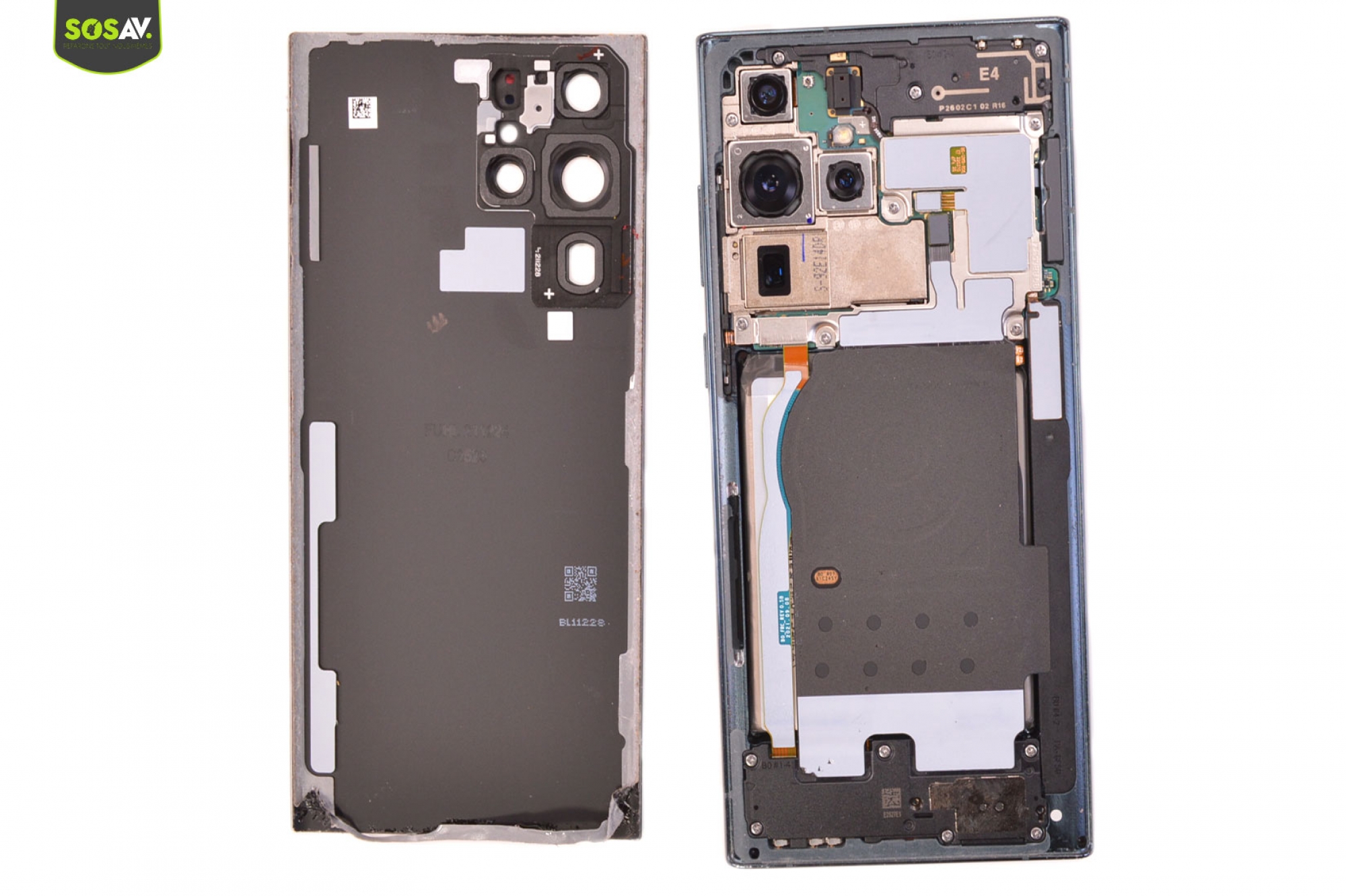

Vous pouvez ensuite ouvrir et séparer la vitre arrière du reste du téléphone.
N'hésitez pas à rechauffer le contour de la face arrière si vous sentez une résistance.
La vitre arrière du téléphone est séparée du reste de l'appareil.

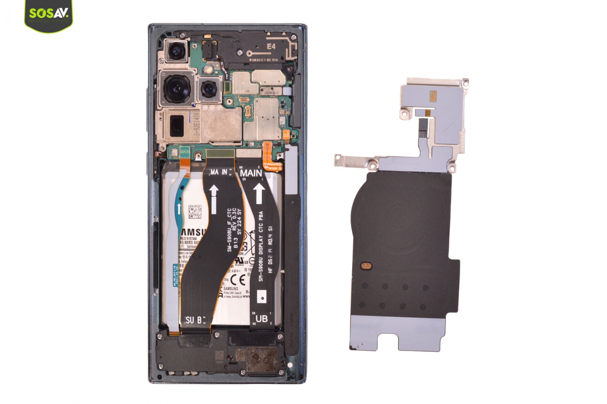

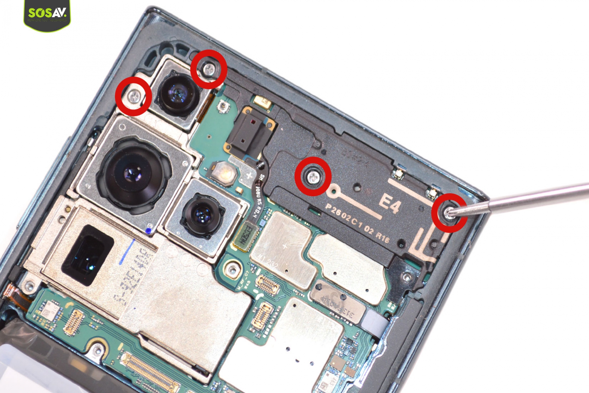

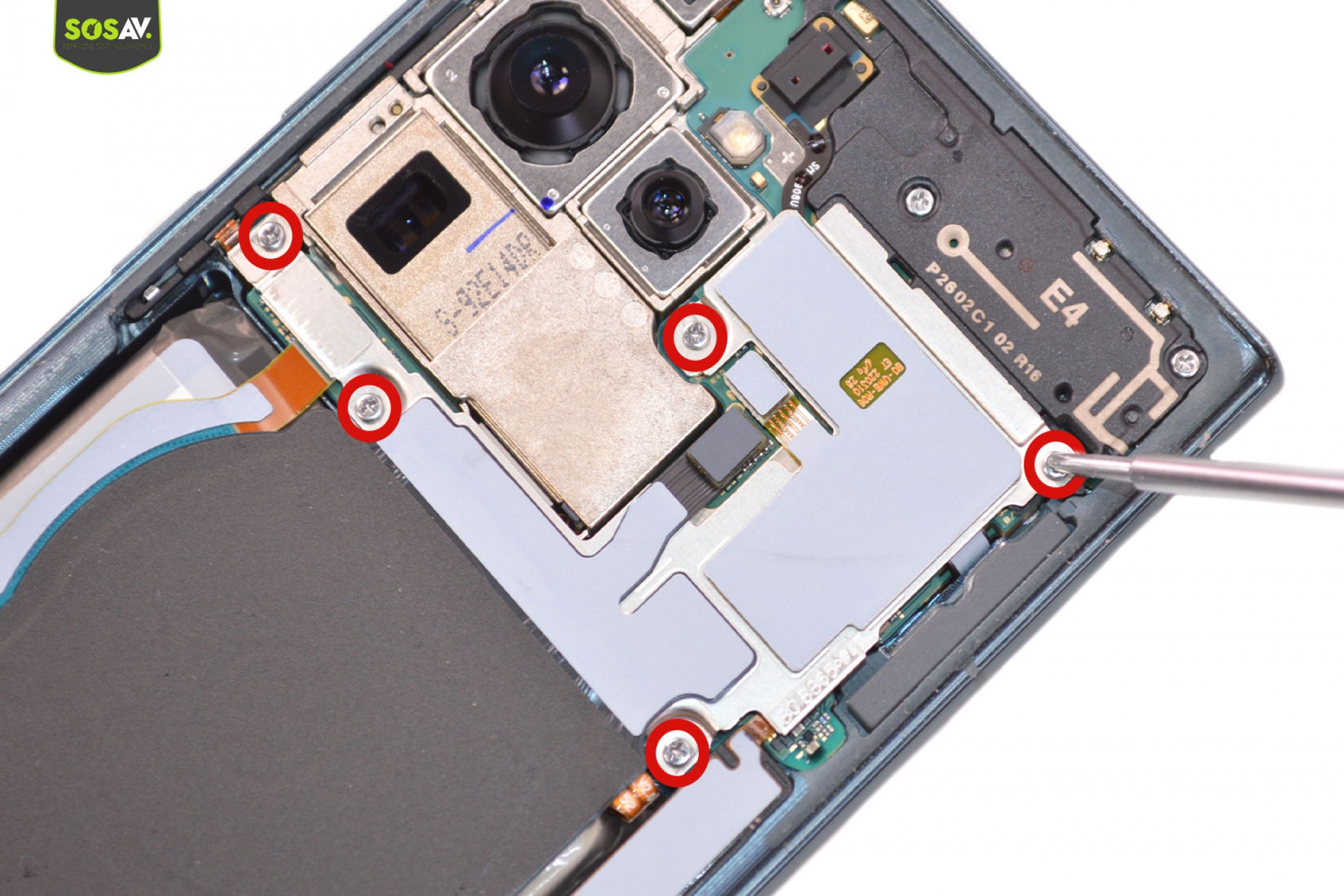

Dévissez les 5 vis entourées en rouge (photo 1) avec le tournevis cruciforme.

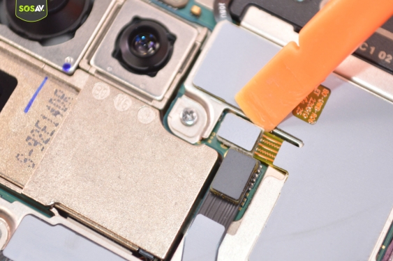

Puis avec votre levier en nylon soulevez les deux nappes.

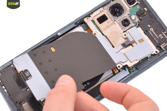

Détachez doucement l'antenne NFC, en prenant soin de ne pas exercer de force excessive, et faites la basculer délicatement pour faciliter le retrait sans l'endommager.
L'antenne NFC est retirée et déposée.

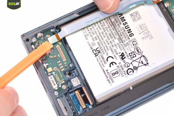

A l'aide de votre levier en nylon, soulevez la nappe de la batterie pour la déconnecter.

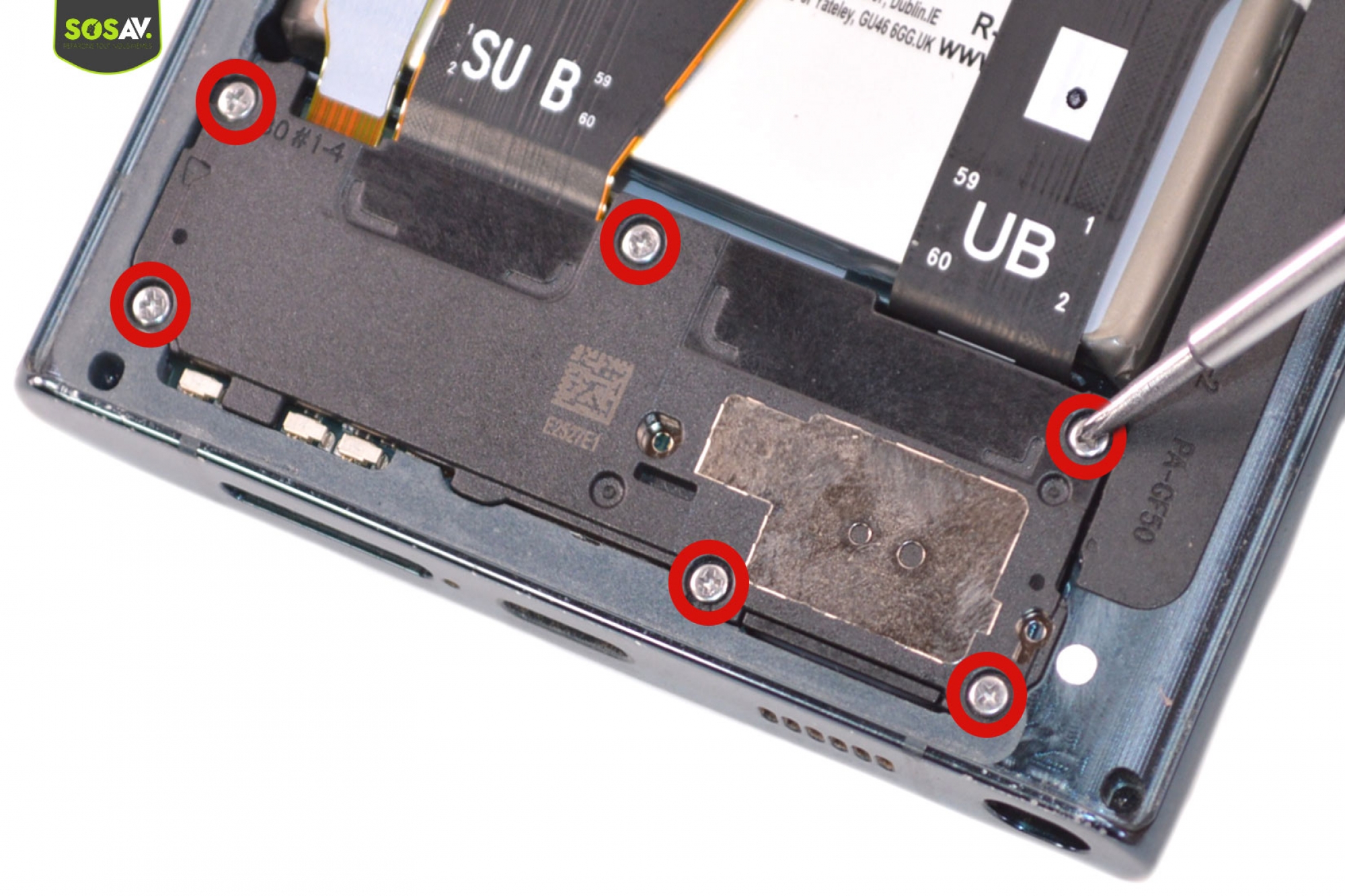

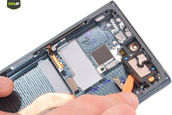

Dévissez les 6 vis cruciformes entourées en rouge (Photo 1).

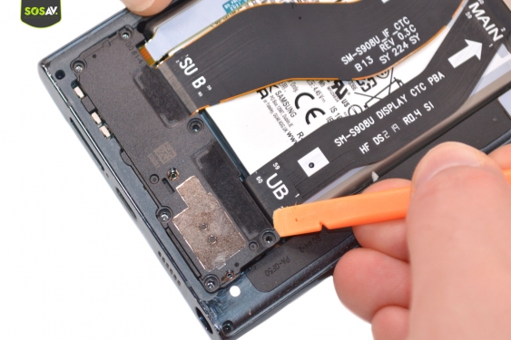

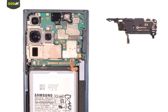

Sortez le haut-parleur externe / antenne GSM grâce à la spatule.

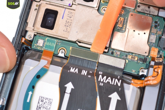

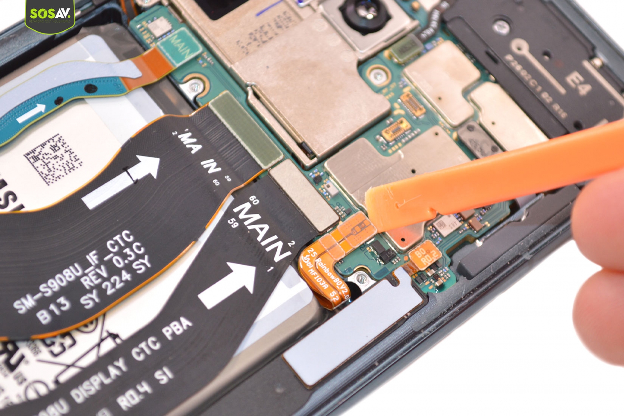

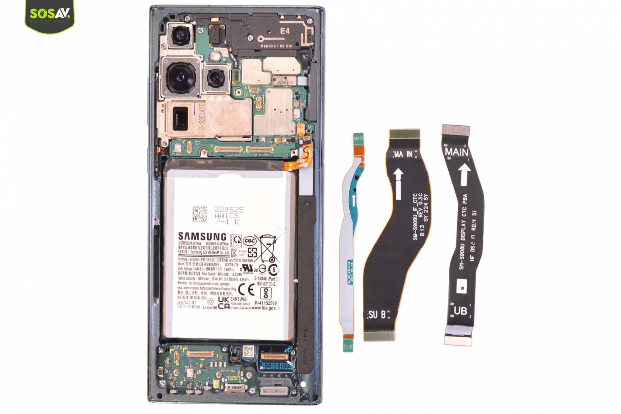

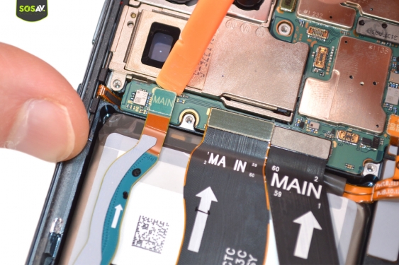

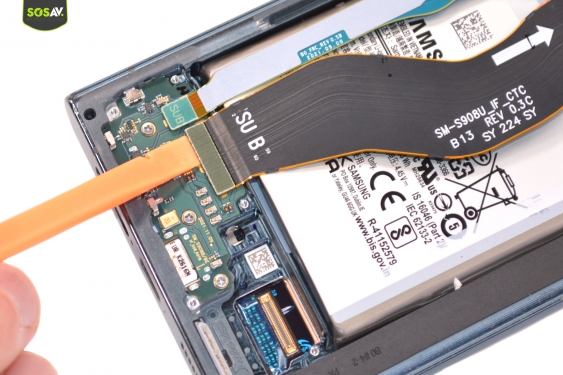

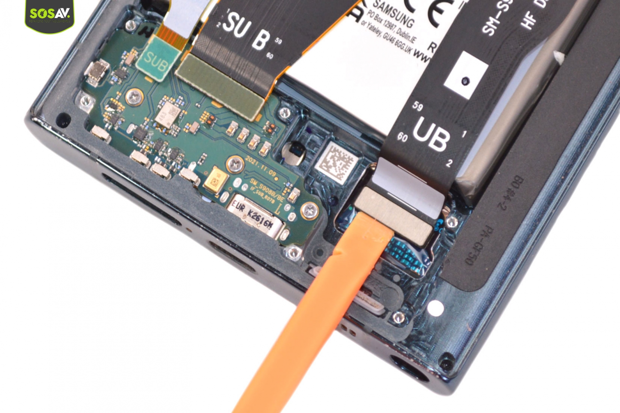

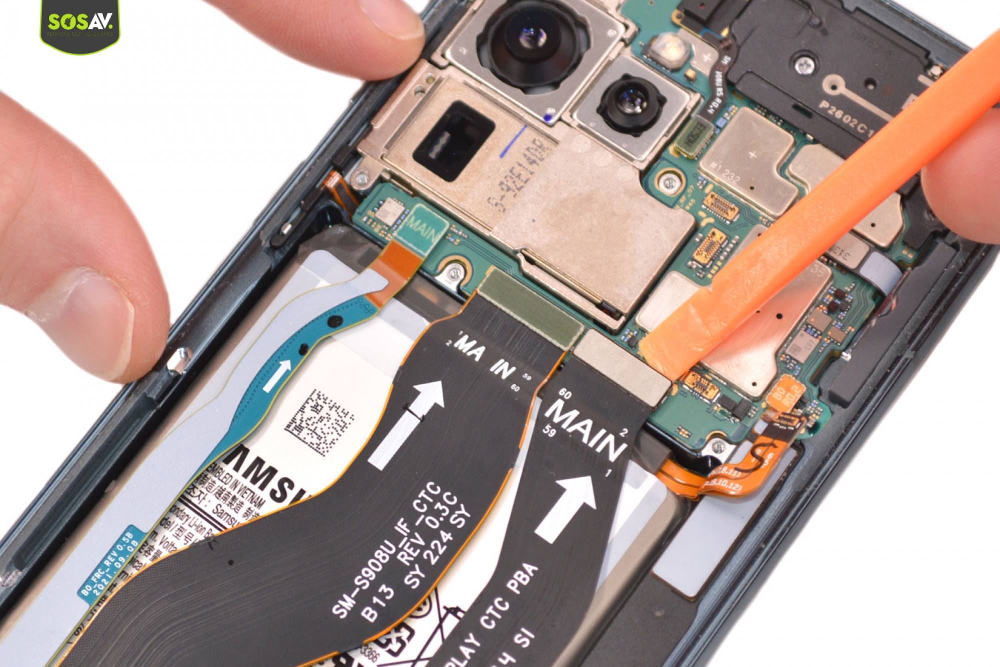

Avec le levier en nylon, déverrouillez les 3 nappes du bas de la carte mère.
Débranchez les 3 nappes mais cette fois sur le connecteur de charge.
Vous avez maintenant extrait les rallonges d'interconnexion.

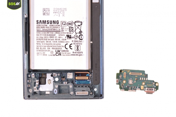

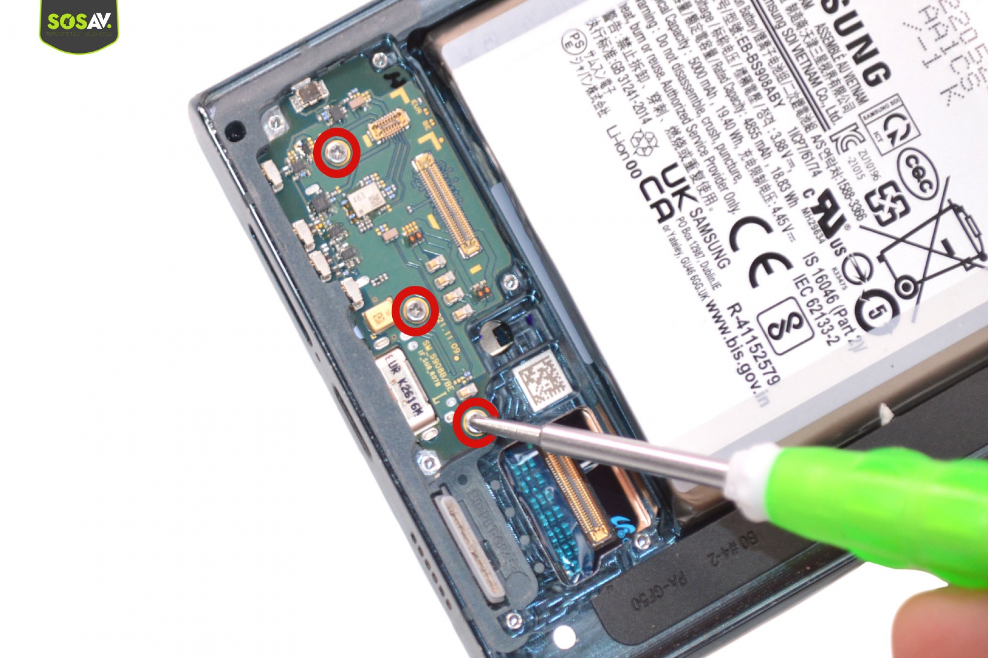

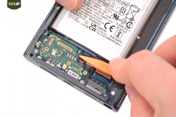

Dévissez les 3 vis entourées en rouge (photo 1).
Suite à cela, levez le connecteur de charge avec la pointe de votre levier en nylon.
Le connecteur de charge est maintenant sorti de l'appareil.

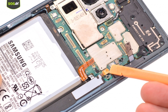

Débranchez les nappes du support S-Pen, du module Antenne et du LCD.

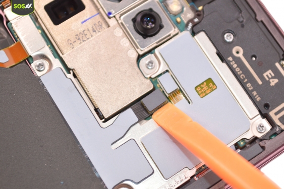

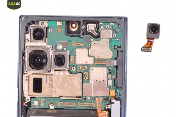

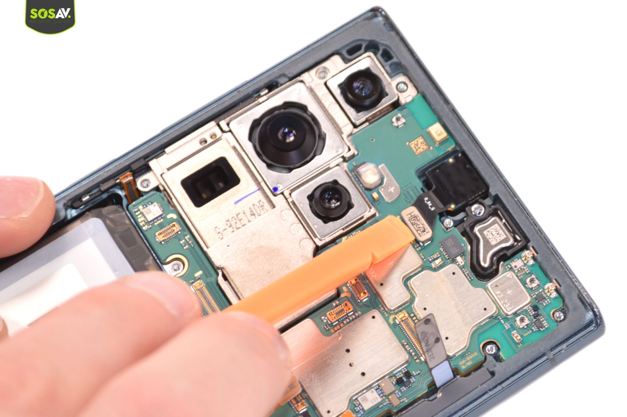

Prenez votre levier en nylon, soulevez la nappe.
La caméra avant est extraite.

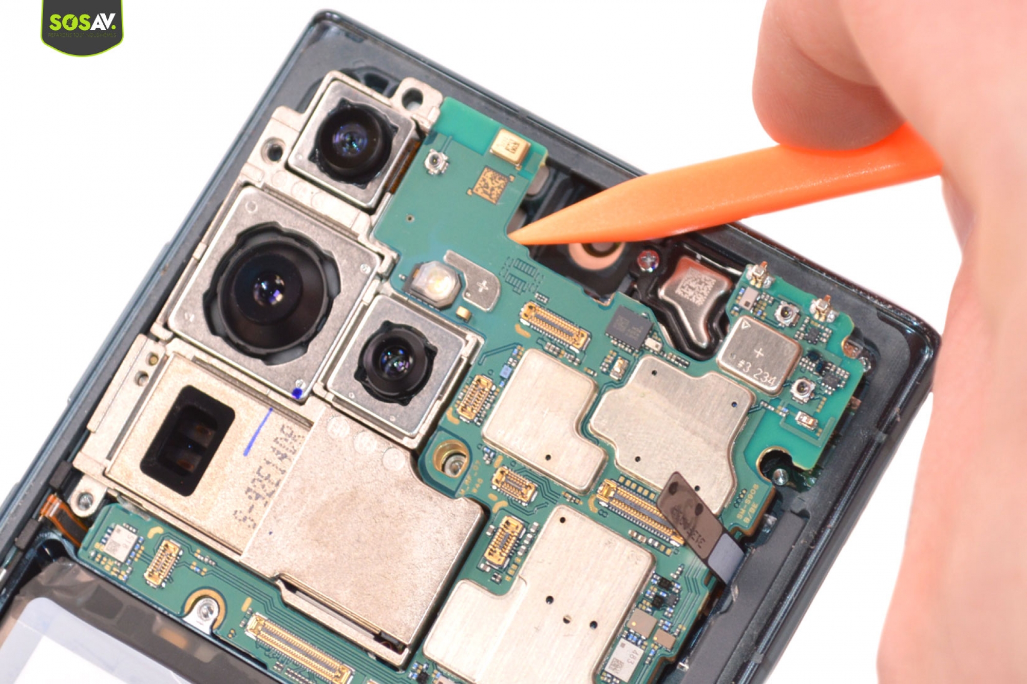

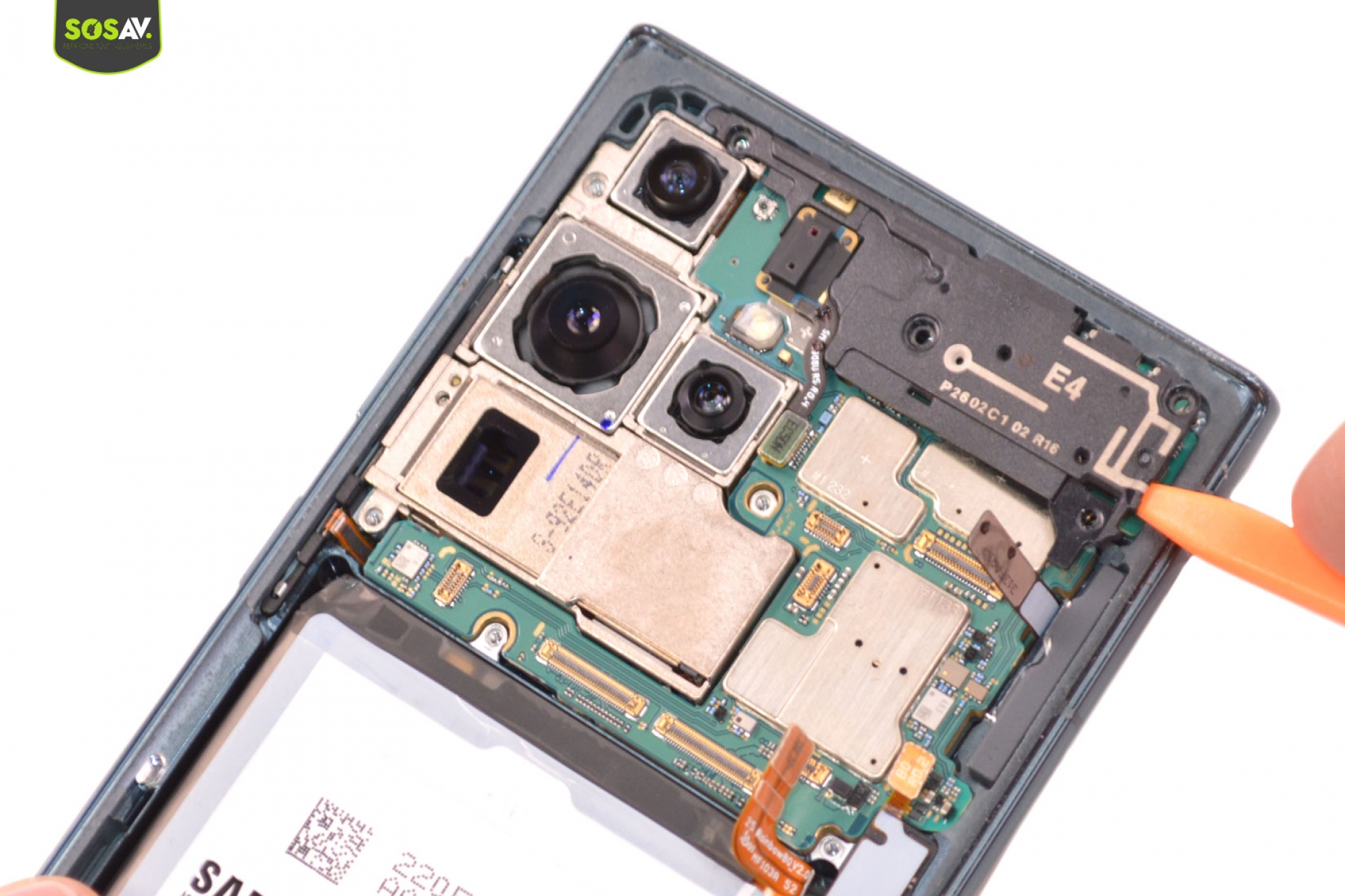

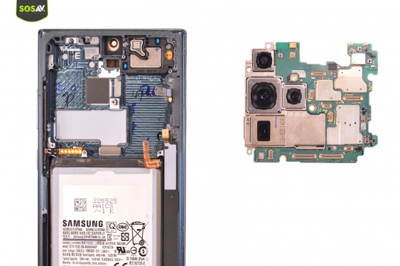

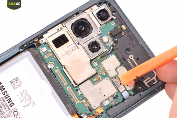

A l'aide de votre spudger soulevez la protection en plastique.
La carte mère du Galaxy S22 Ultra est extraite et partiellement démontée.

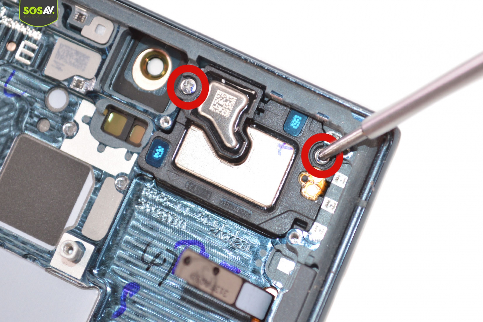

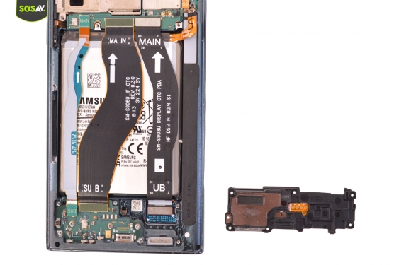

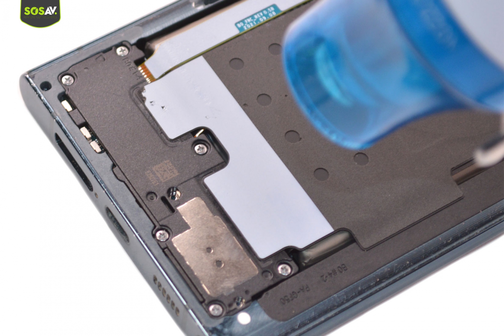

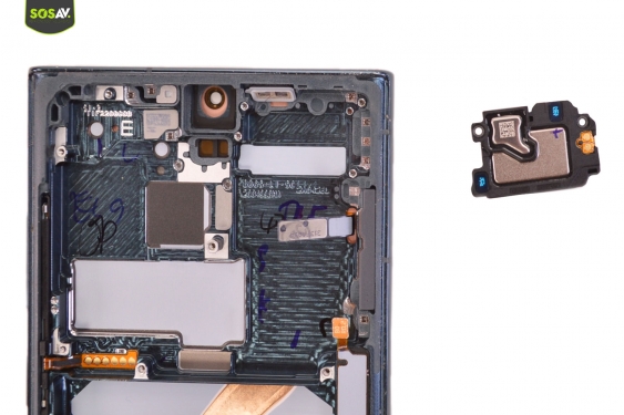

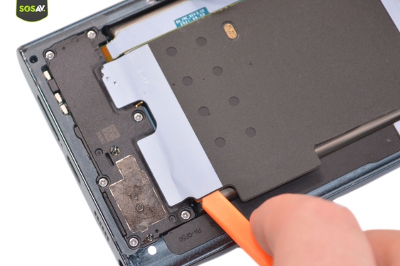

Dévissez les deux vis entourées en rouge.
Puis avec votre levier soulevez pour extraire le haut parleur.

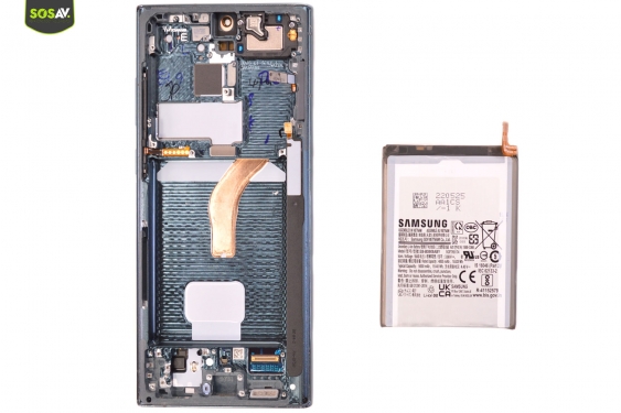

A l'aide de votre décapeur thermique chauffez pour ramollir la colle de la batterie.
Ne chauffez pas trop longuement le centre du LCD au risque de l'endommager.
Ne chauffez jamais la batterie directement !
Etape 24

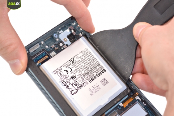

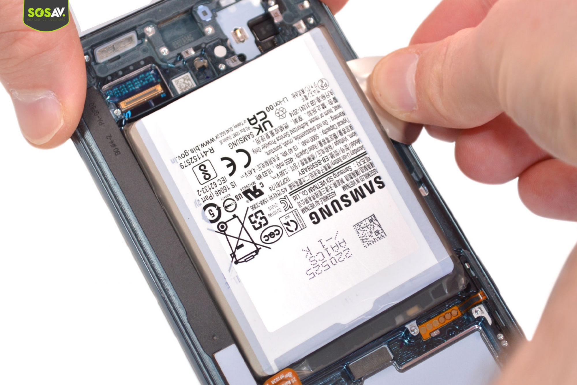

Insérez le médiator fin entre la batterie et le châssis pour la décoller légèrement.
Remplacez ce dernier par la spatule pour terminer le décollage du composant.
