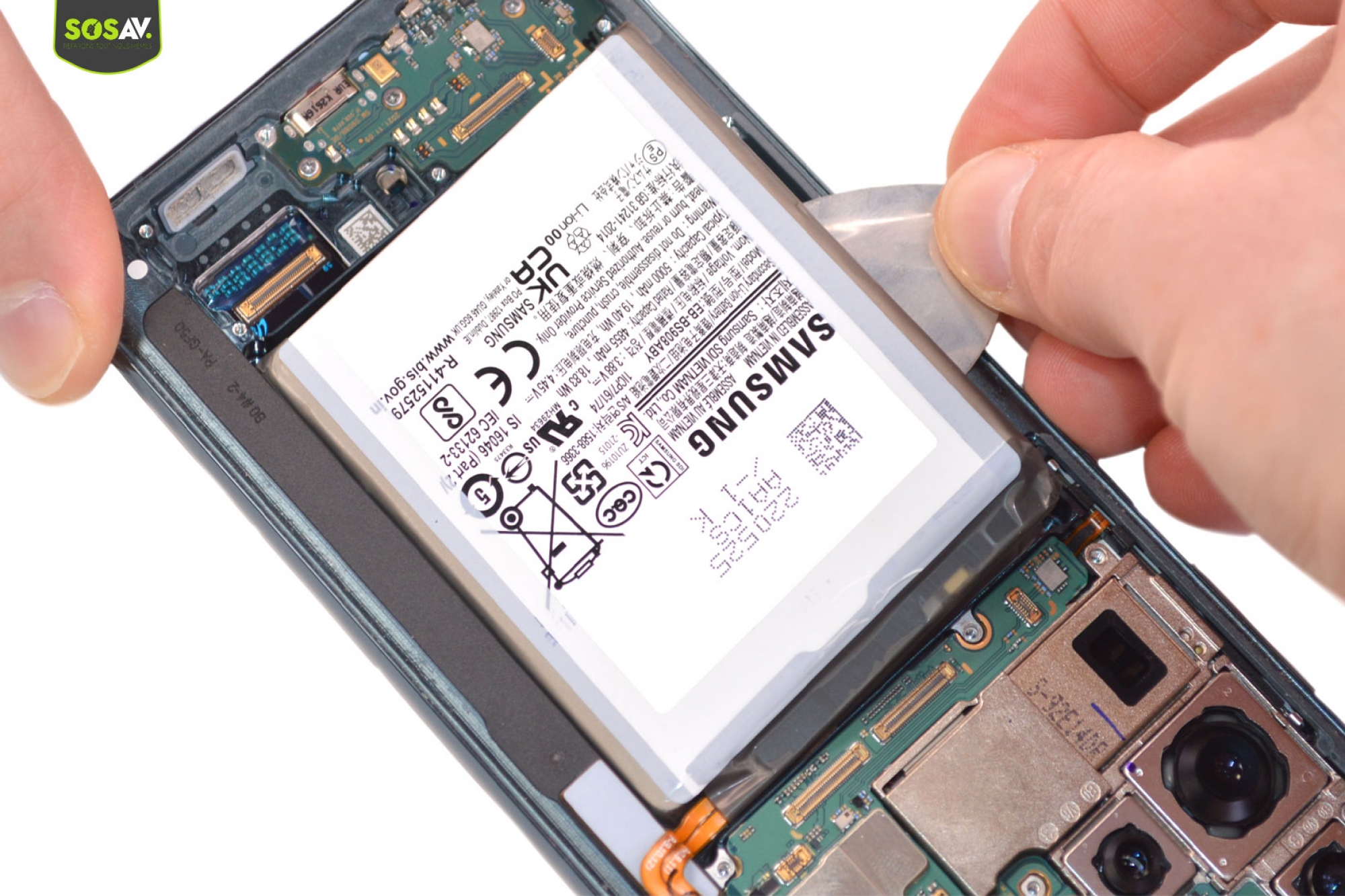

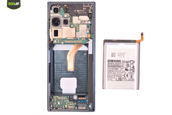

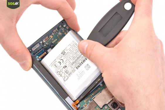

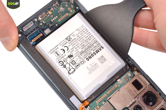

Insérez le médiator fin entre la batterie et le châssis pour la décoller légèrement.
Remplacez ce dernier par la spatule pour terminer le décollage du composant.
Attention à ne pas plier ni percer la batterie !
Pour remonter votre Galaxy S22 Ultra suivez ce guide en sens inverse.
