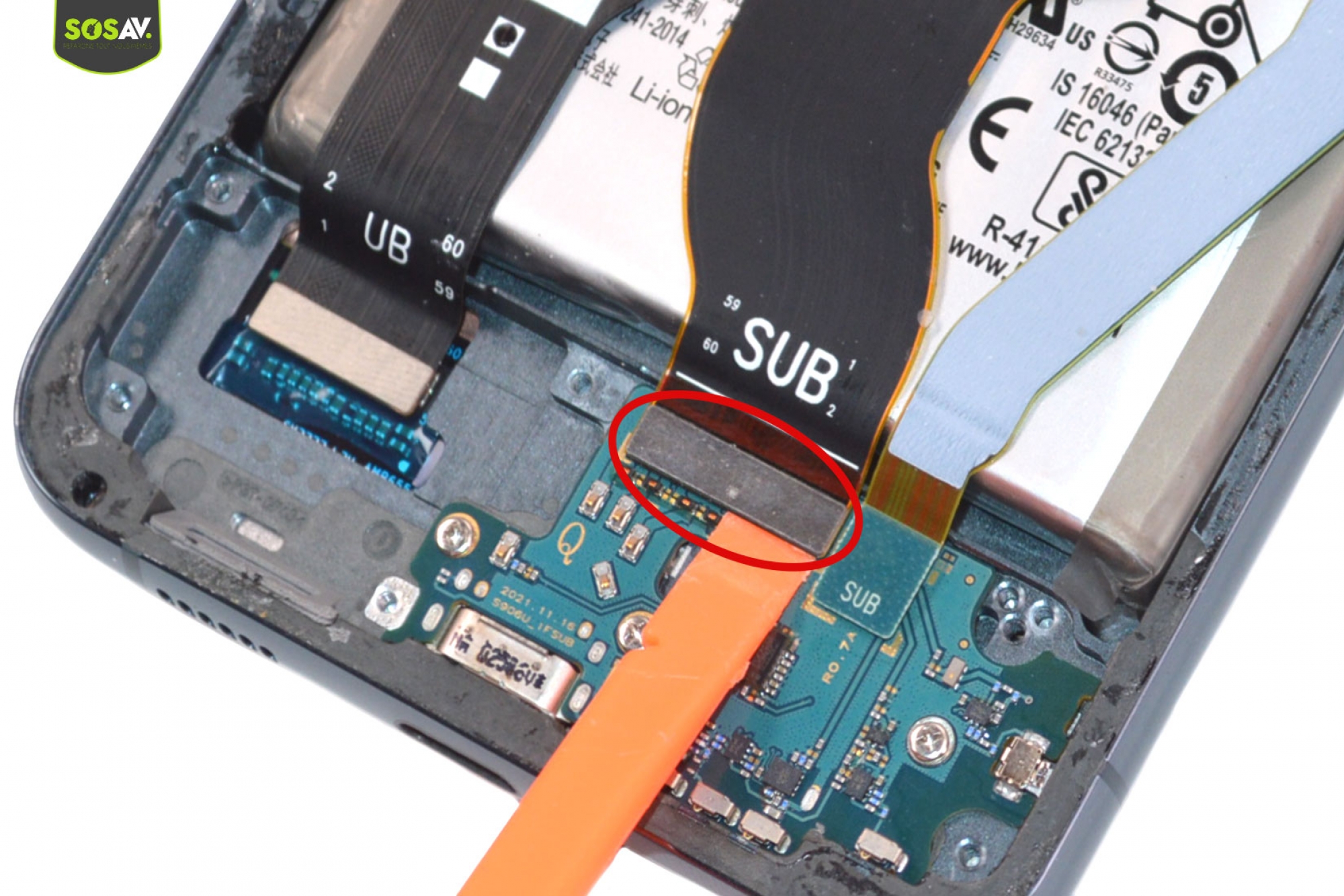

Déconnectez la nappe d'interconnexion du milieu.
Déconnectez la nappe de liaison réseau.

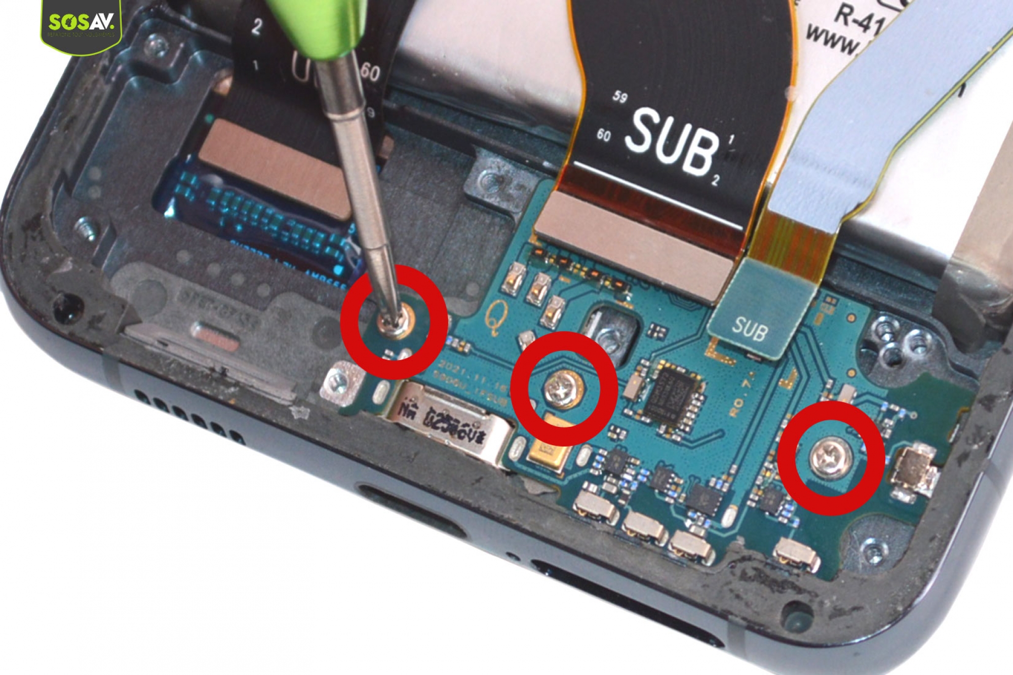

Dévissez les 3 vis cruciformes qui maintiennent le connecteur de charge.

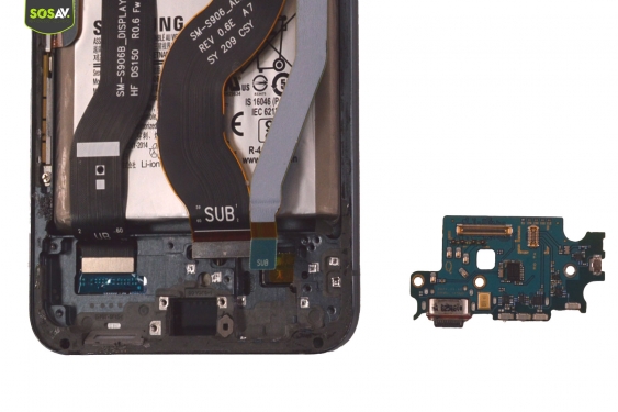

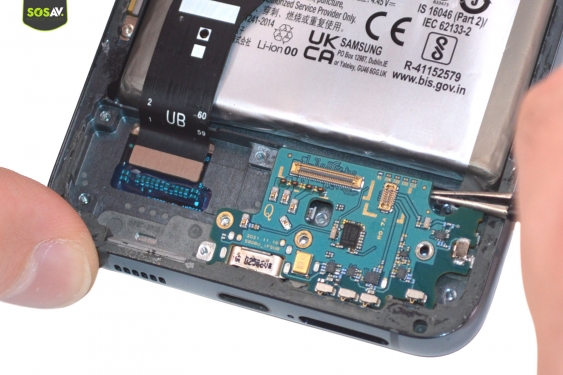

Soulevez le connecteur de charge à l'aide de la pince et retirez-le du châssis.
Recyclez vos composants électroniques usagés en les apportant à la déchèterie ou dans un bac de recyclage prévu à cet effet. Merci.
