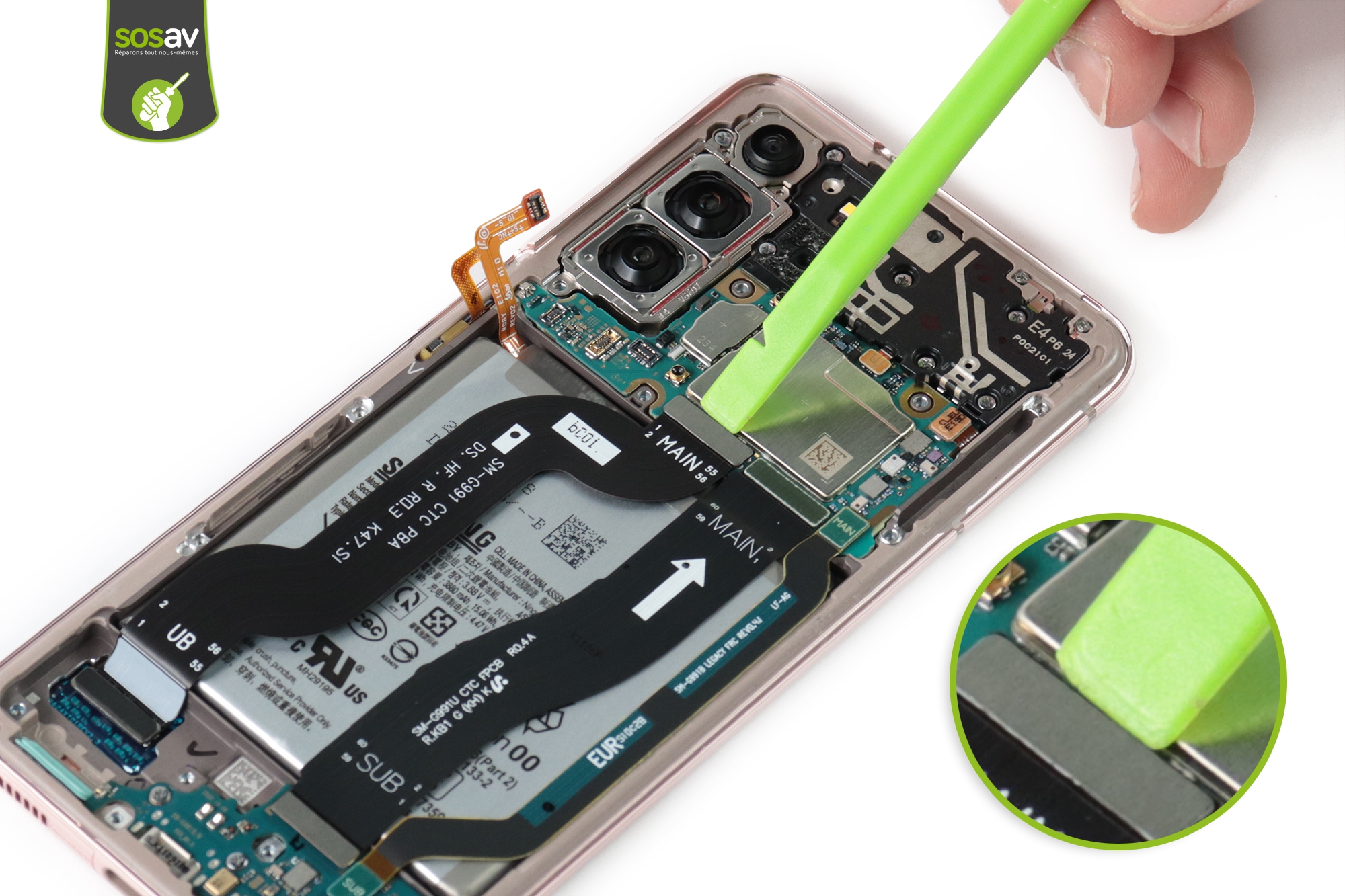

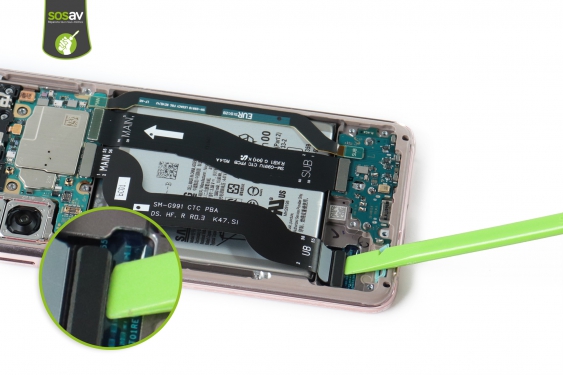

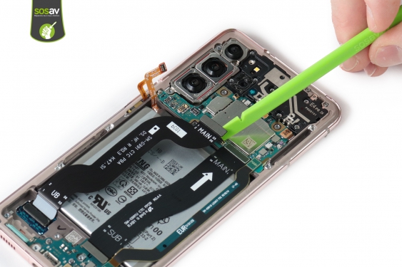

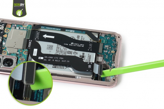

Conservez la spatule en nylon pour débrancher la nappe écran côté carte mère...... Et côté châssis écran.

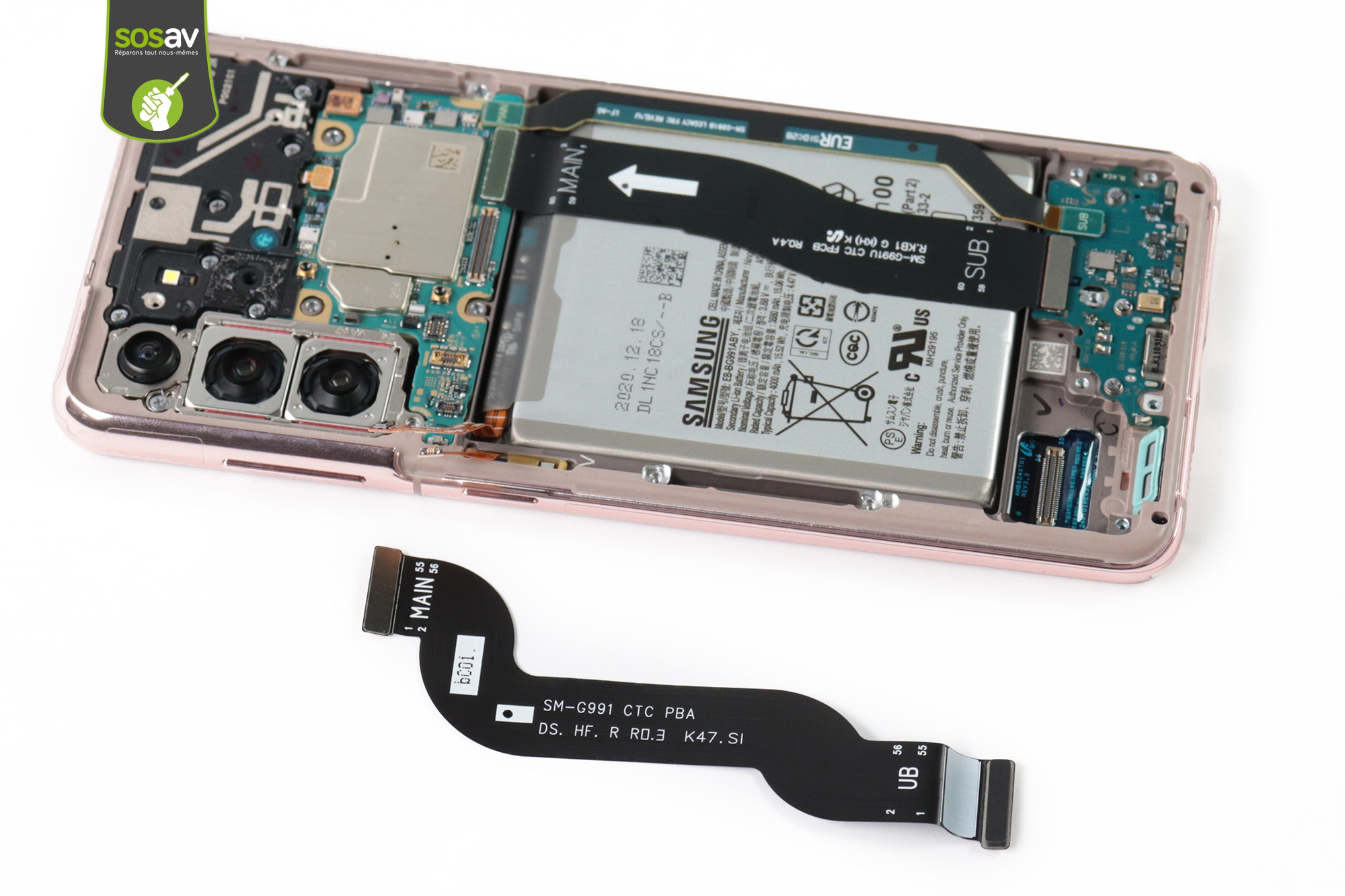

La nappe écran Galaxy S21 est démontée.En cas de nappe déchirée ou problème d'affichage, suivez ce tuto gratuit pour la remplacer !
