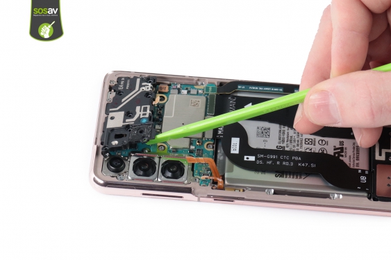

Dévissez les 5 vis cruciformes entourées en rouge. (Photo 1)Puis soulevez délicatement le haut de la nappe NFC, avec la spatule en nylon, pour laisser apparaître son connecteur.Attention à ne pas la décoller totalement car elle est toujours branchée !

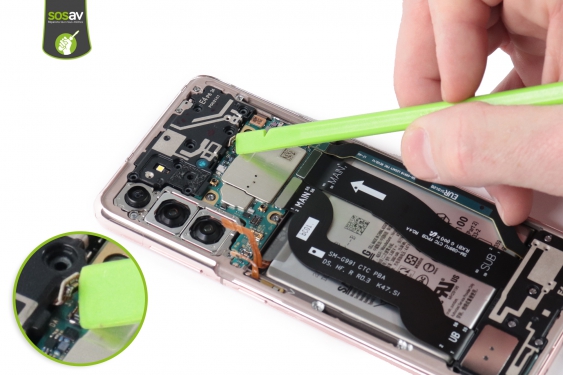

Gardez la spatule en main pour débrancher la nappe NFC / induction.
Reprenez le sèche-cheveux pour chauffer quelques secondes la nappe encadrée en rouge. (Photo 1)Cela facilitera son retrait par la suite.Basculez délicatement la nappe NFC / Indution à 90° et prenez bien soin de décoller la partie réchauffée précédemment.

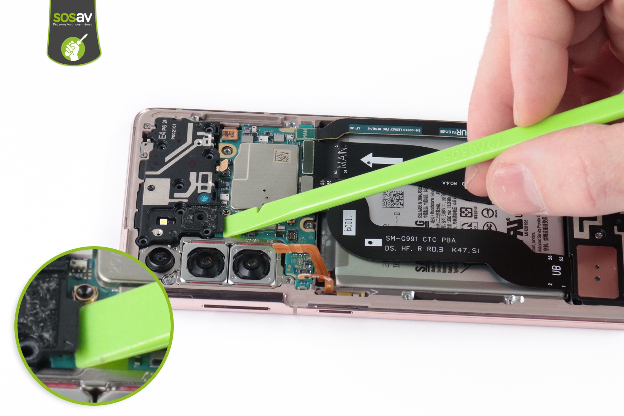

Avant de poursuivre, il faut impérativement débrancher la batterie.Une sécurité pour éviter les éventuels courts-circuits pour la suite de la réparation Galaxy S21 ;)

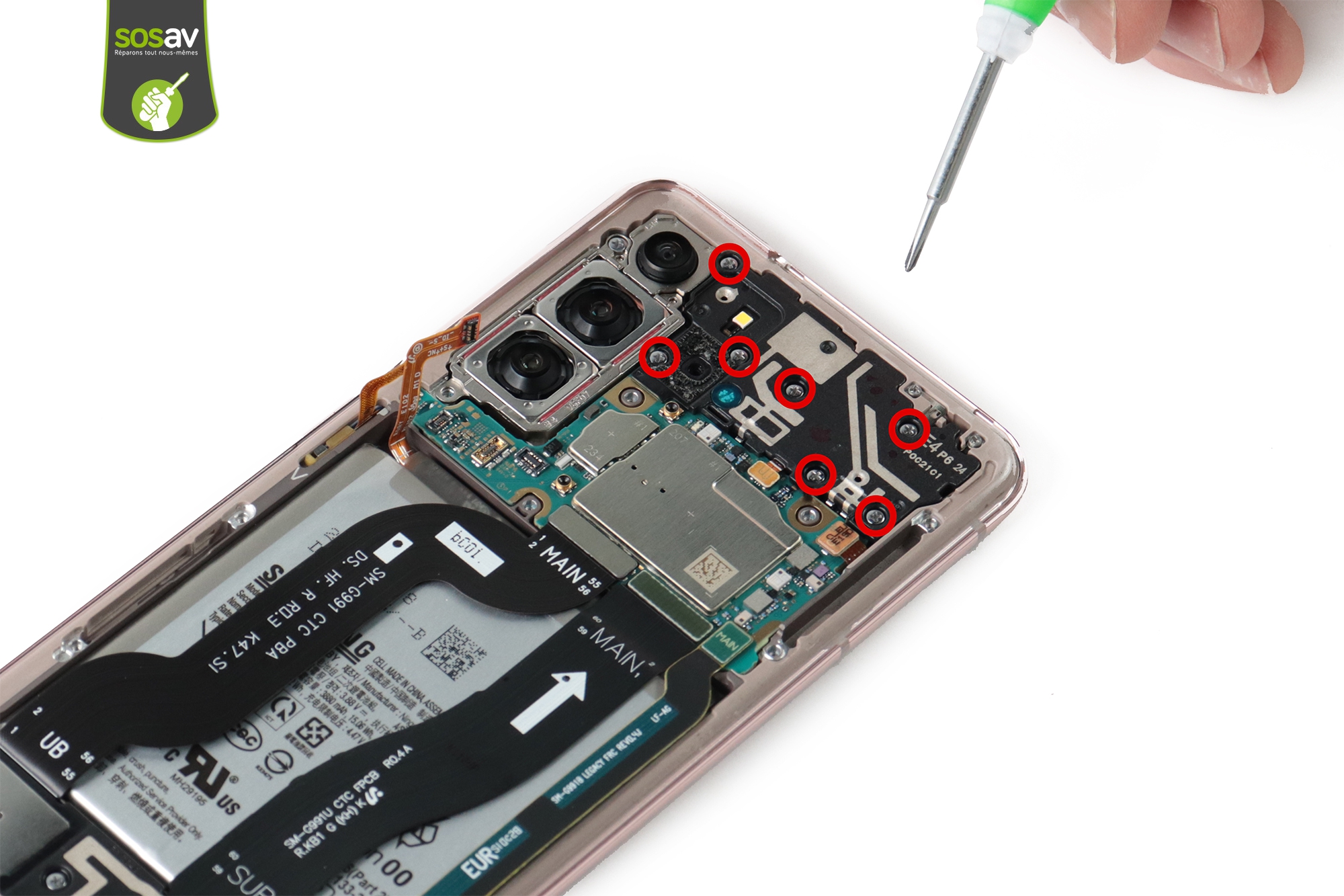

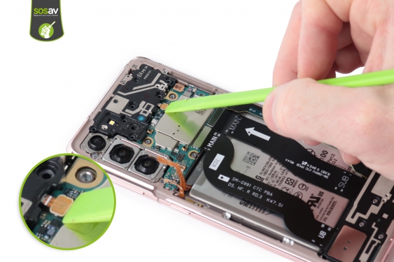

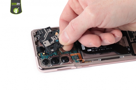

Réutilisez le tournevis cruciforme pour dévisser les 7 vis entourées en rouge. (Photo 1)Puis débranchez la nappe du haut-parleur interne avec la spatule en nylon.

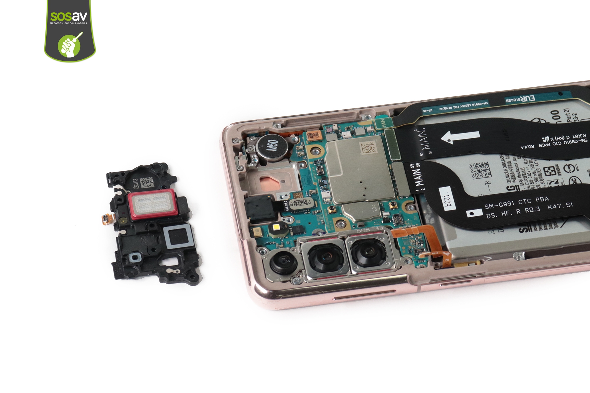

Il ne reste plus qu'à extraire délicatement le bloc haut-parleur interne !
Le haut-parleur interne Galaxy S21 est démonté.En cas de problème de son lors des appels, suivez ce tuto gratuit pour vous aider !
