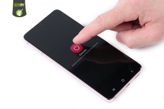

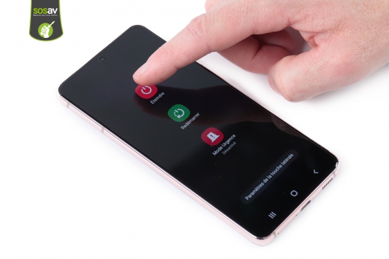

Avant de changer le lecteur SIM ou connecteur de charge Galaxy S21, il est conseillé d'éteindre le téléphone pour des raisons de sécurité évidentes.Pour cela, appuyez simultanément sur les boutons On/Off et volume - situés sur la tranche droite, pendant quelques secondes.Puis validez par "Eteindre".

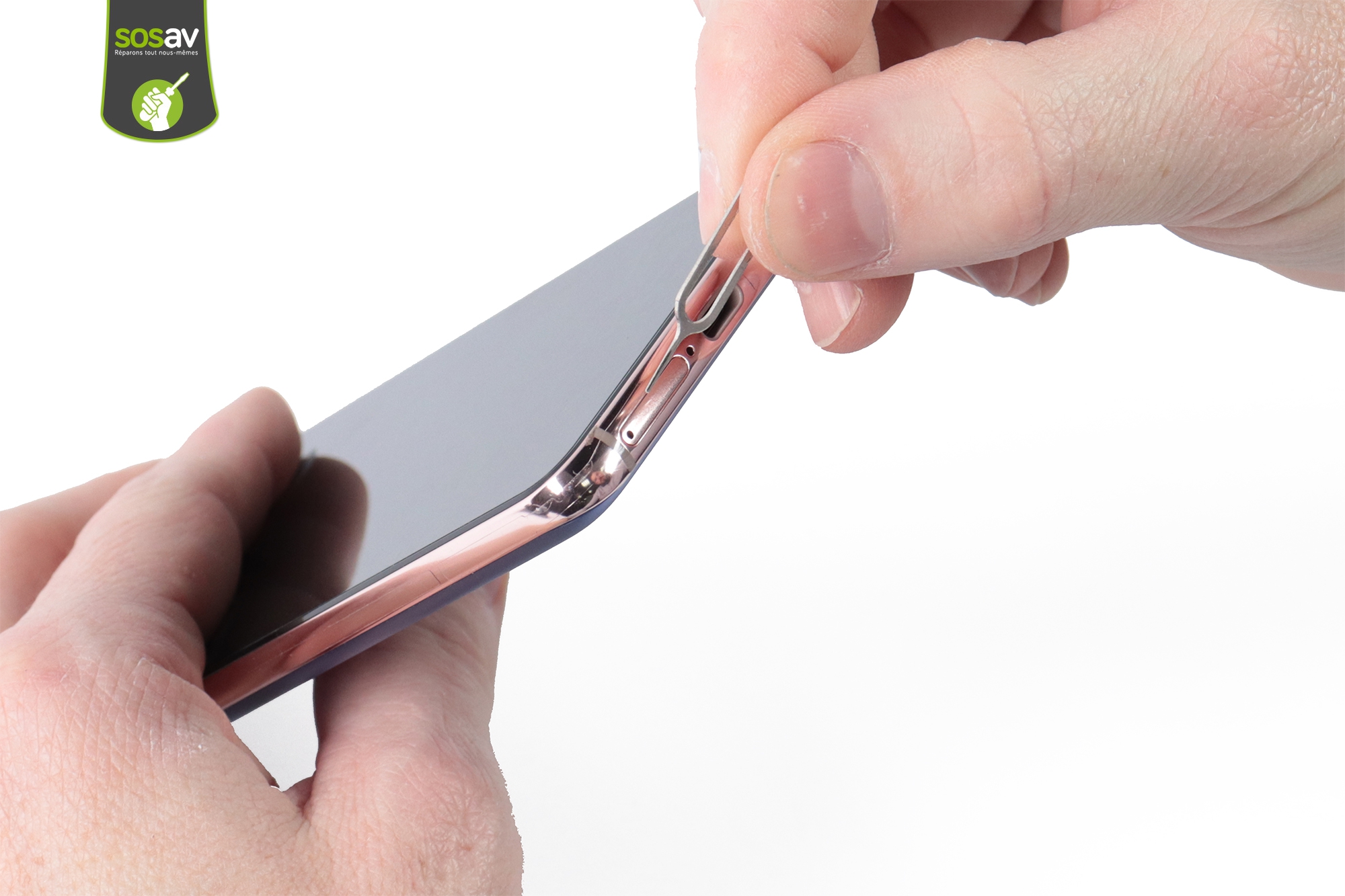

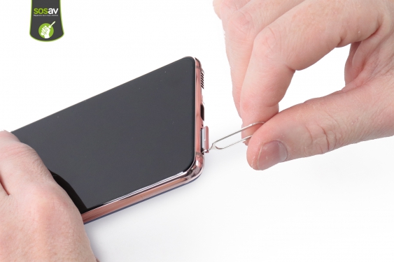

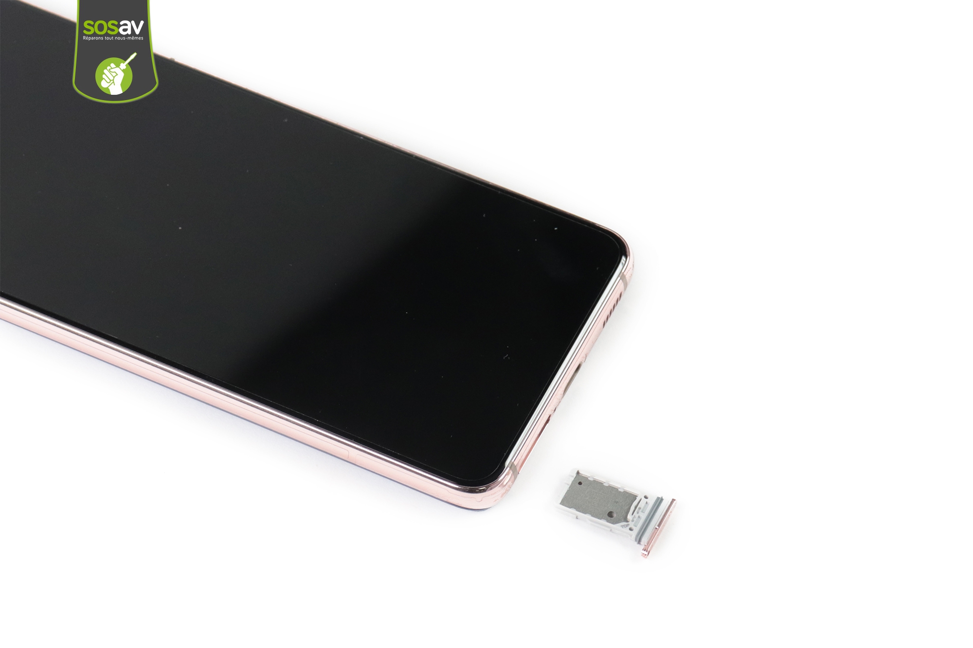

Le tiroir se situe sur le rebord bas du téléphone ! Insérez l'extracteur SIM (présent dans la boîte du mobile ou notre kit outils) dans le petit trou du tiroir.Vous allez le sentir s'éjecter de lui-même afin de le retirer simplement.
Le tiroir SIM est sorti en moins de 2 minutes.

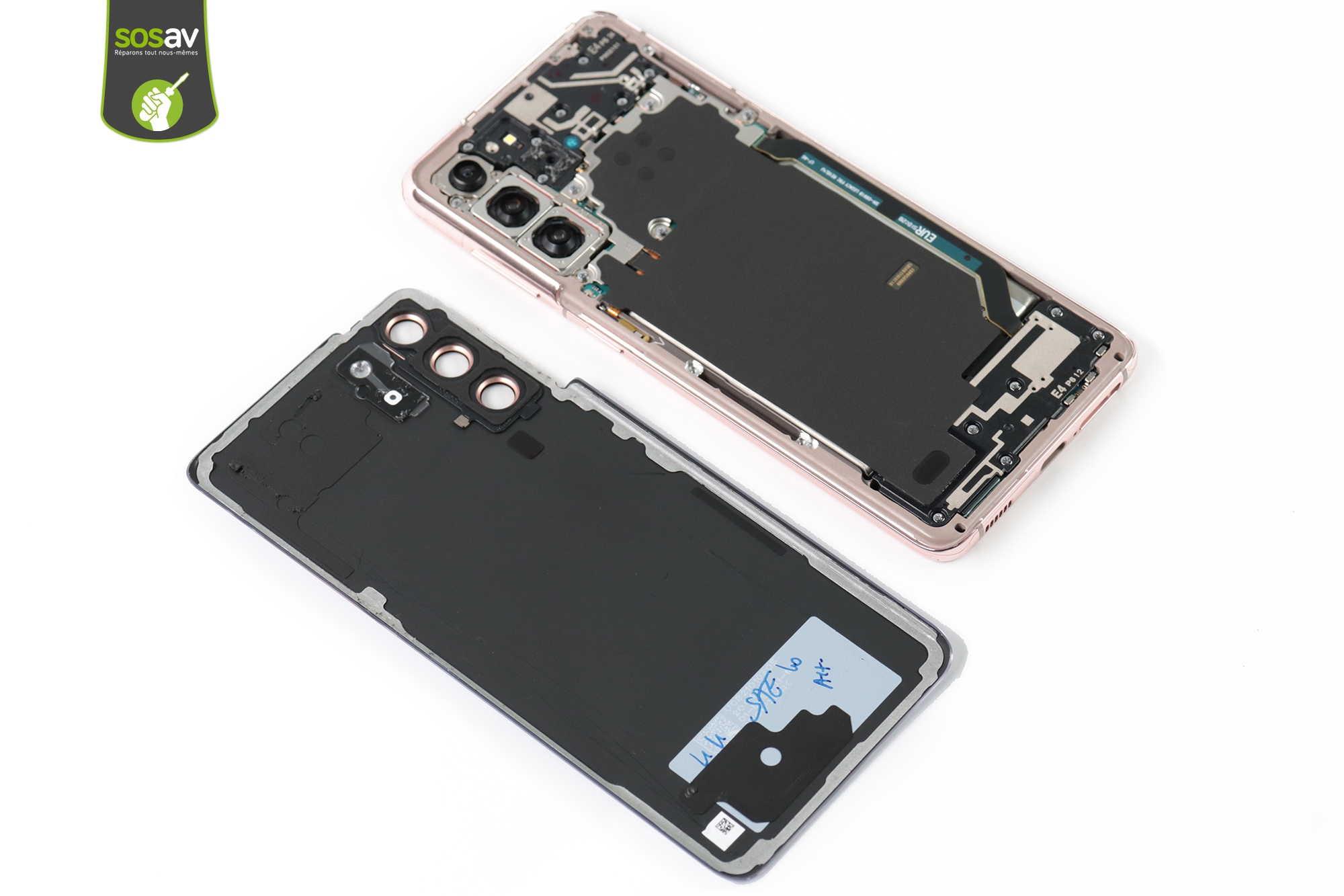

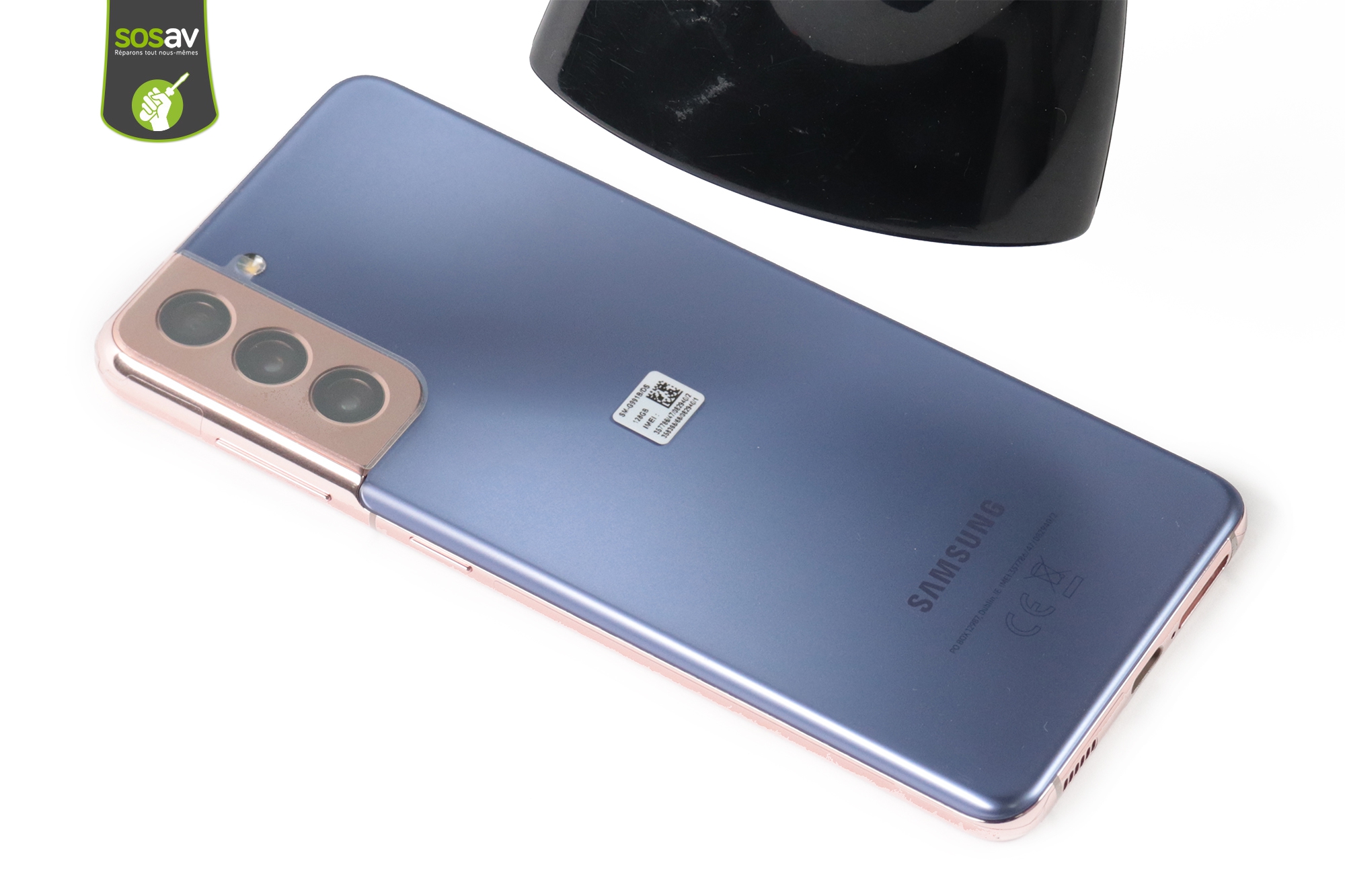

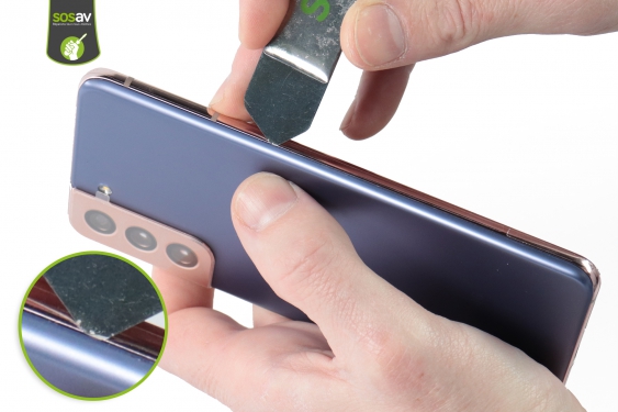

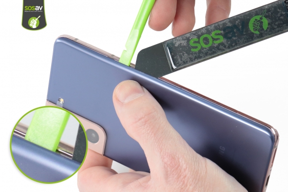

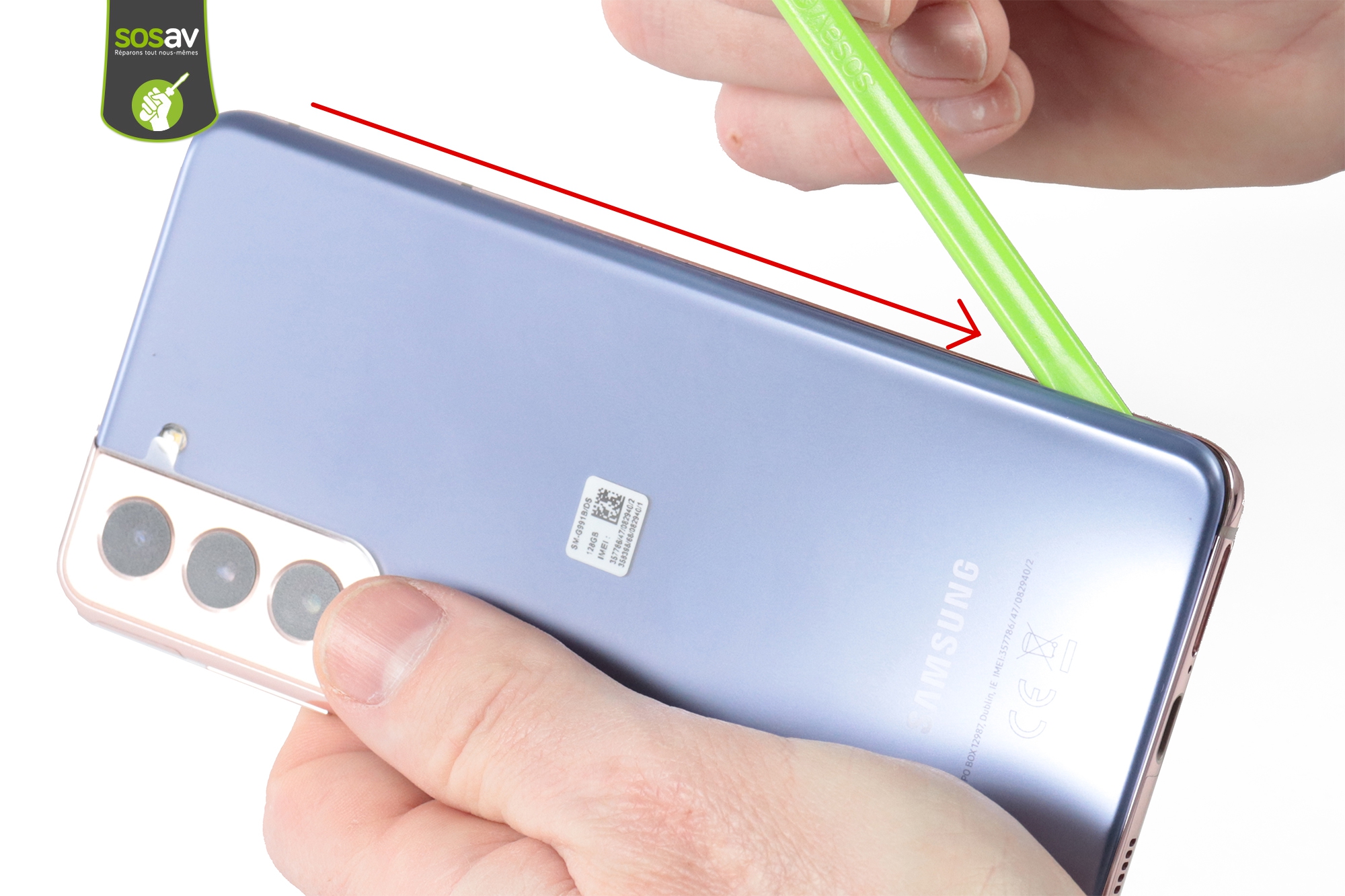

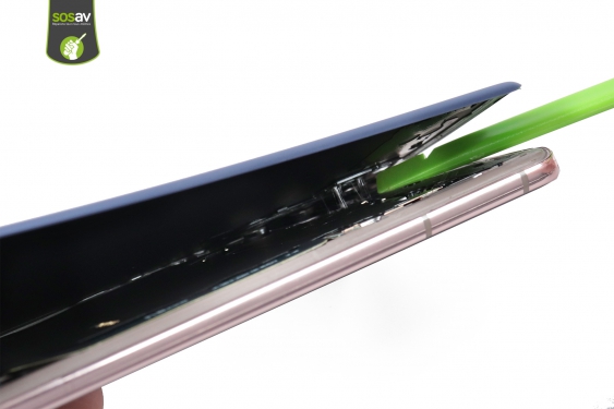

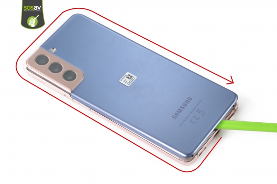

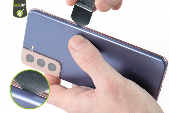

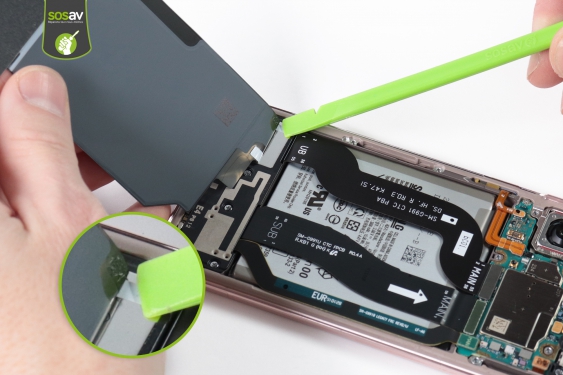

Chauffez 1 à 2 minutes la face arrière avec votre sèche-cheveux pour ramollir la colle qui la maintient.Créez une légère ouverture entre la face arrière et le châssis, à l'aide de la spatule iSesamo.Puis prenez le relais avec la spatule en nylon (ou médiator) pour la suite !N'hésitez pas à chauffer de nouveau si une résistance se fait sentir !

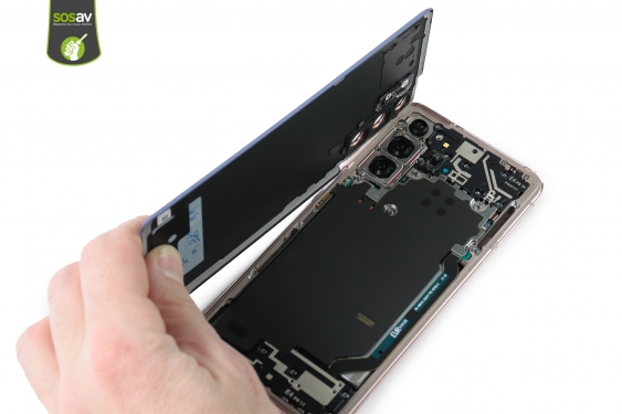

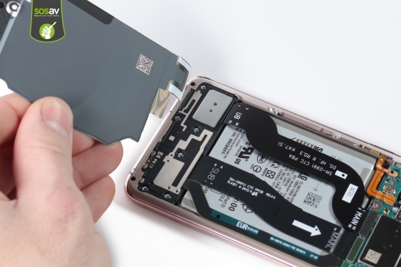

Faites doucement glisser la spatule en nylon sur le bas du premier côté.Puis faites le tour pour décoller entièrement la face arrière.Vous pouvez désormais ouvrir la face arrière à la manière d'un livre !
La face arrière est séparée !

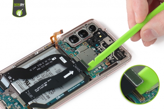

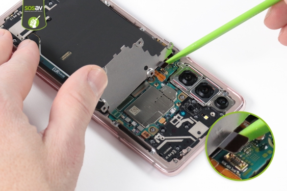

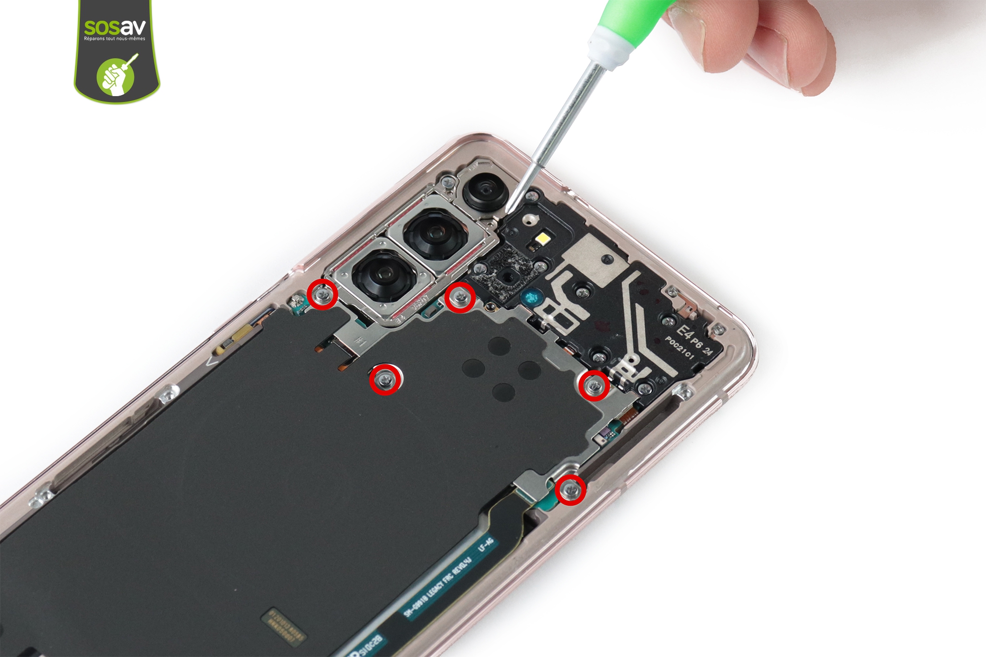

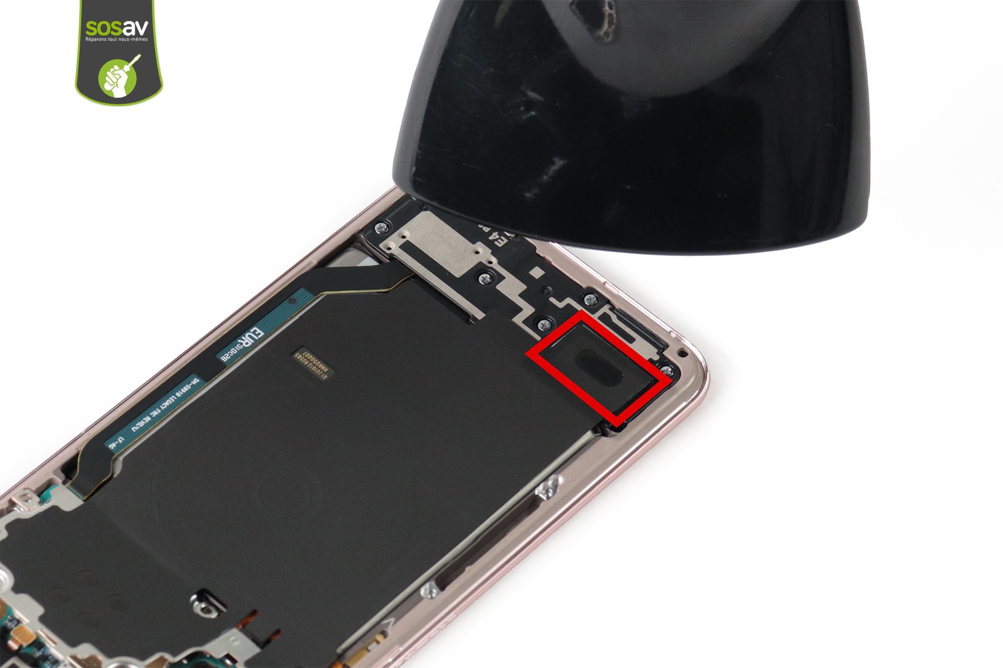

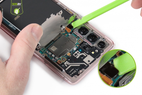

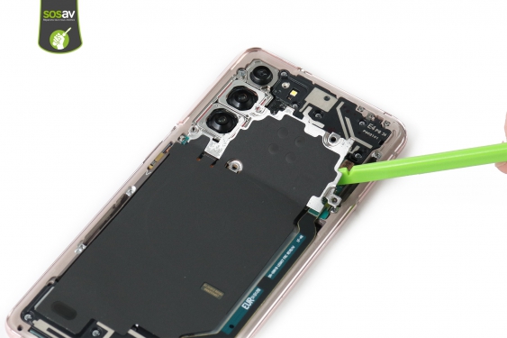

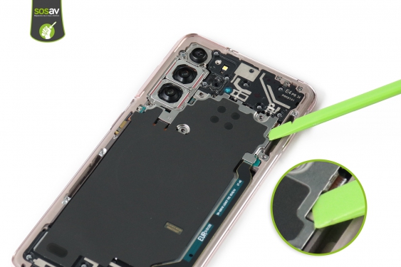

Dévissez les 5 vis cruciformes entourées en rouge. (Photo 1)Puis soulevez délicatement le haut de la nappe NFC, avec la spatule en nylon, pour laisser apparaître son connecteur.Attention à ne pas la décoller totalement car elle est toujours branchée !

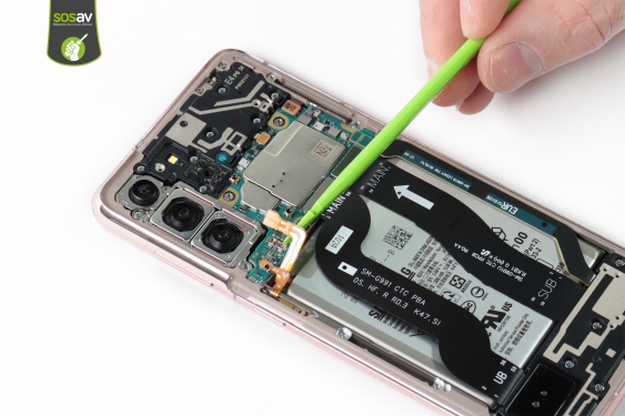

Gardez la spatule en main pour débrancher la nappe NFC / induction.

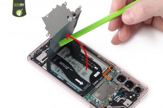

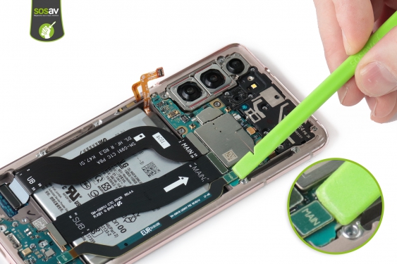

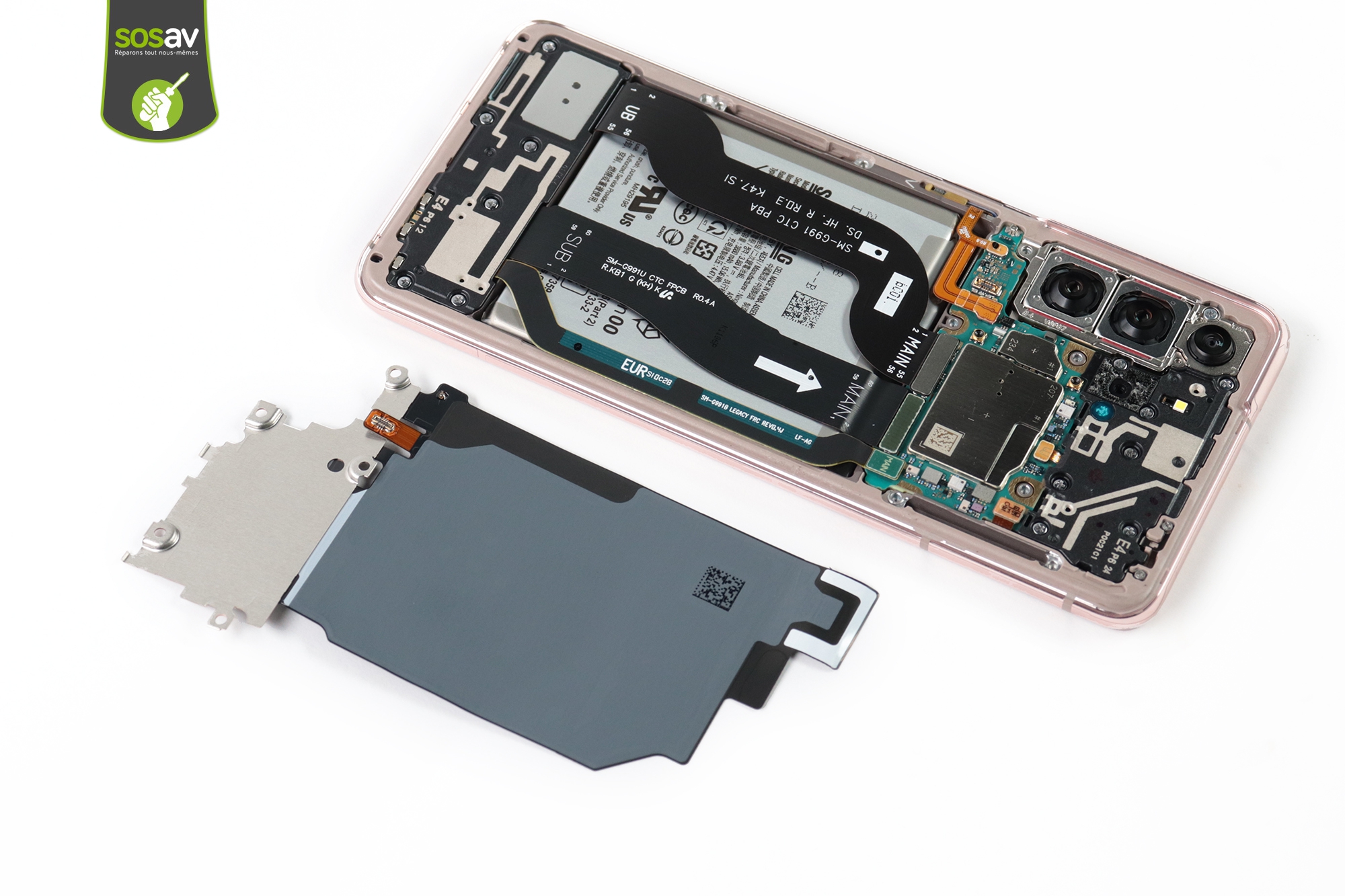

Reprenez le sèche-cheveux pour chauffer quelques secondes la nappe encadrée en rouge. (Photo 1)Cela facilitera son retrait par la suite.Basculez délicatement la nappe NFC / Indution à 90° et prenez bien soin de décoller la partie réchauffée précédemment.
La nappe induction / NFC est déposée.

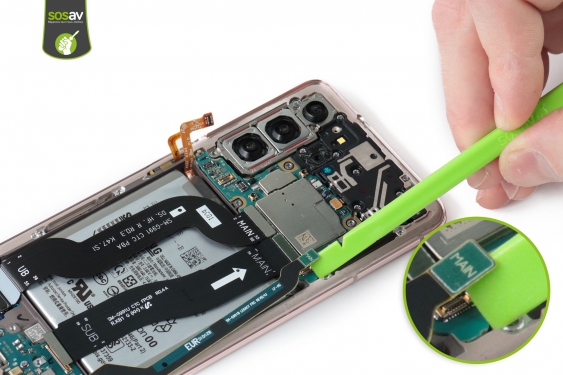

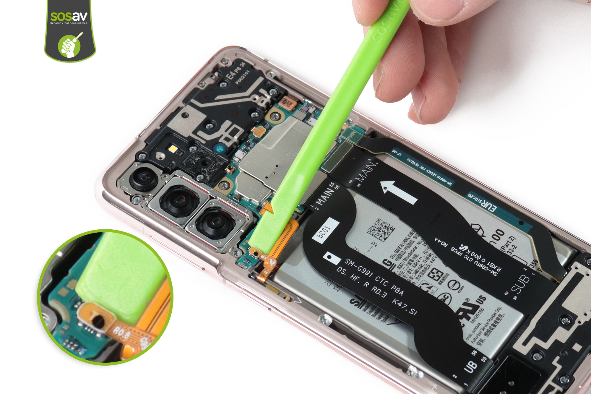

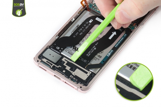

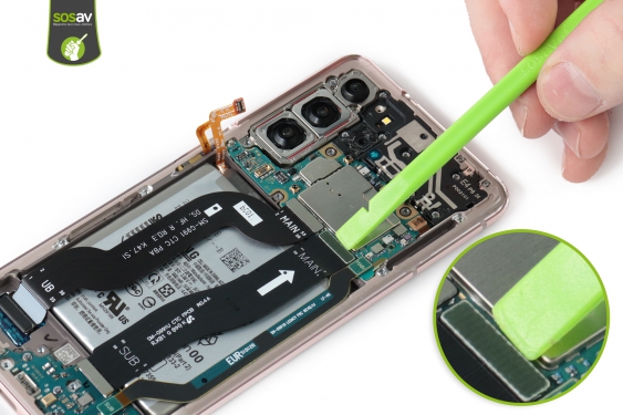

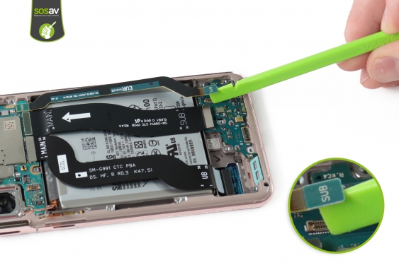

Avant de poursuivre, il faut impérativement débrancher la batterie.Une sécurité pour éviter les éventuels courts-circuits pour la suite de la réparation Galaxy S21 ;)

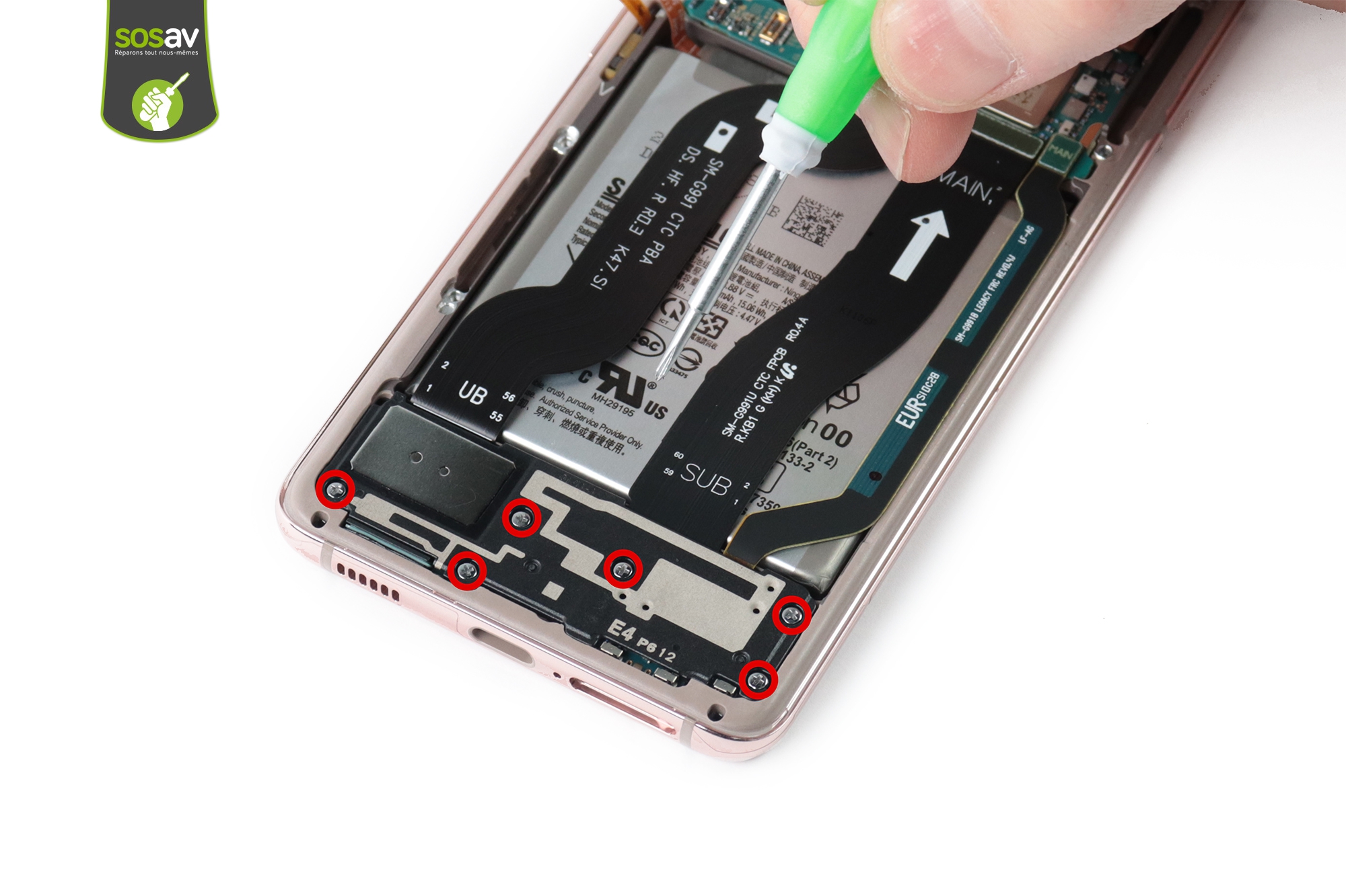

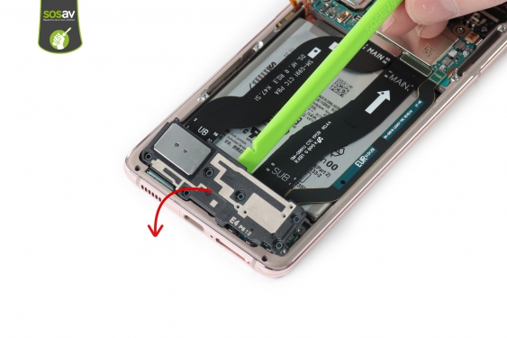

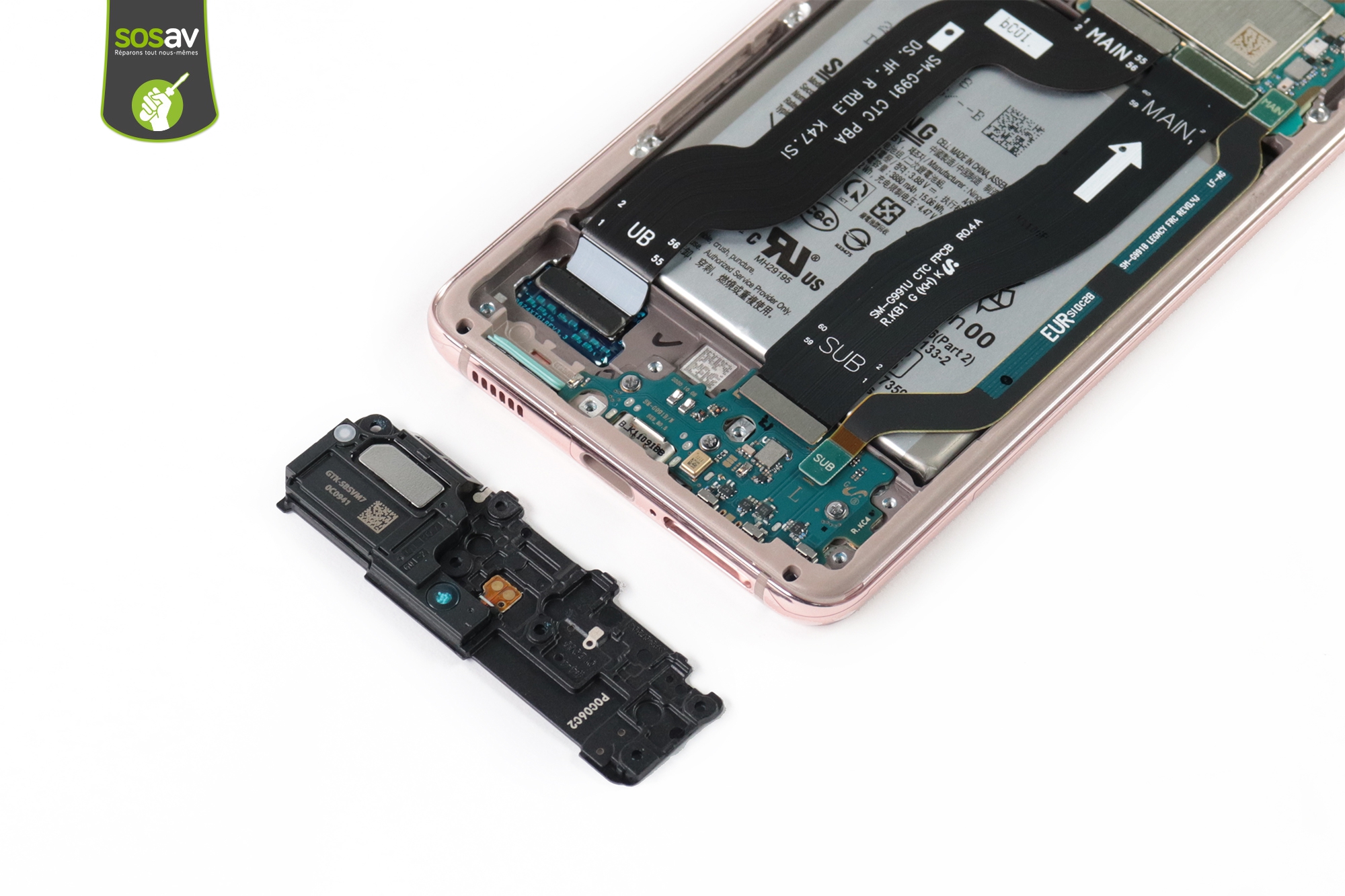

Munissez-vous du tournevis cruciforme pour dévisser les 6 vis entourées en rouge. (Photo 1)Il ne vous reste plus qu'à sortir le haut-parleur externe.
Le haut-parleur externe est déposé.

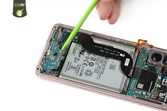

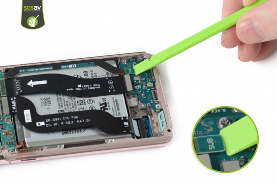

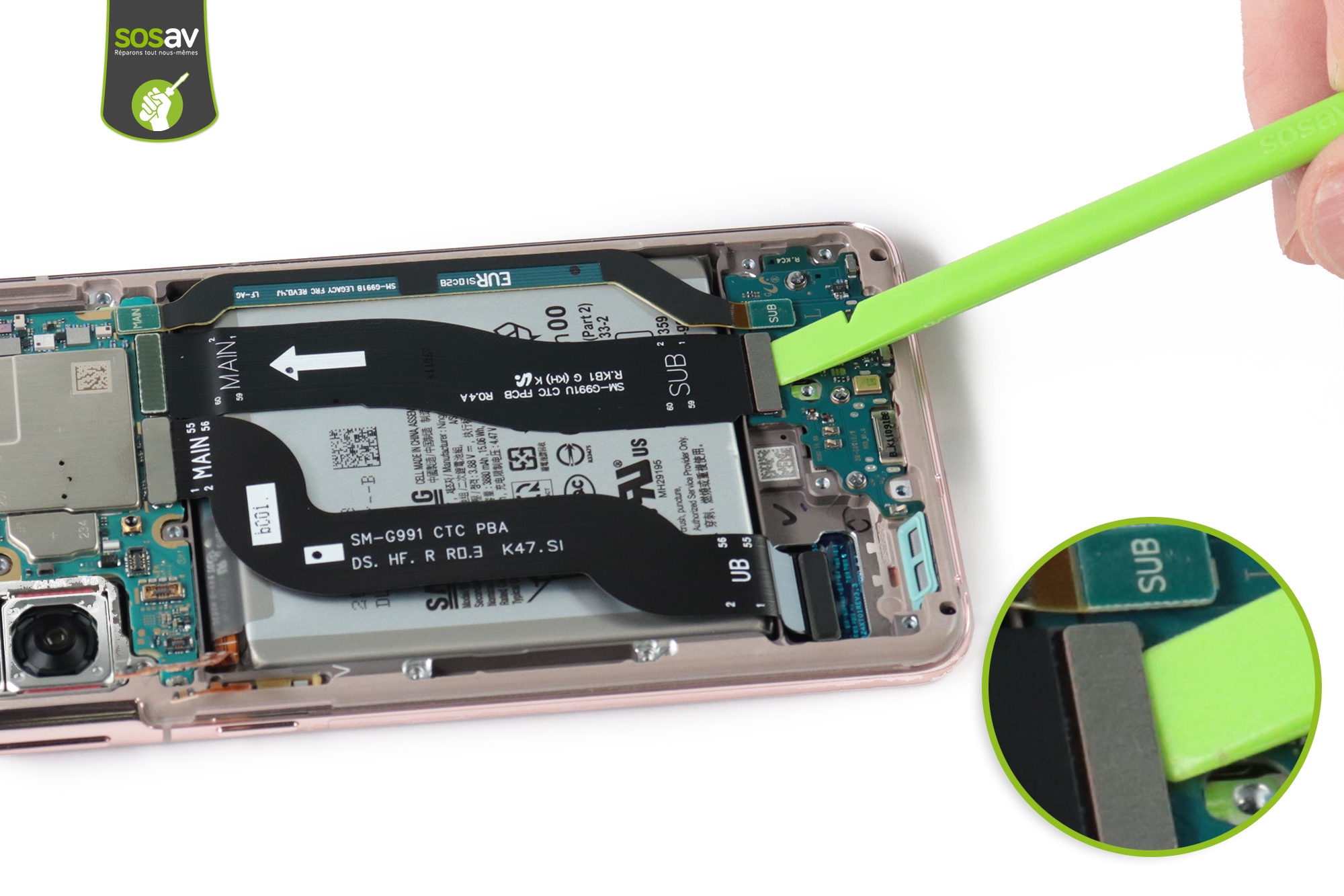

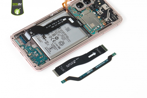

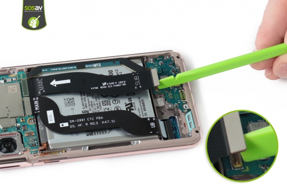

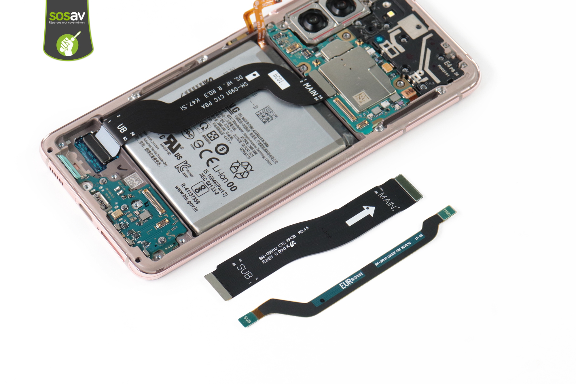

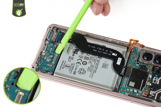

Toujours avec la spatule en nylon, débranchez les deux nappes du connecteur de charge. Pour info, la grosse nappe correspond à la nappe principale et l'autre est la nappe secondaire ;)
Puis déconnectez les deux nappes côté carte mère.
Les nappes connecteur de charge sont déposées.

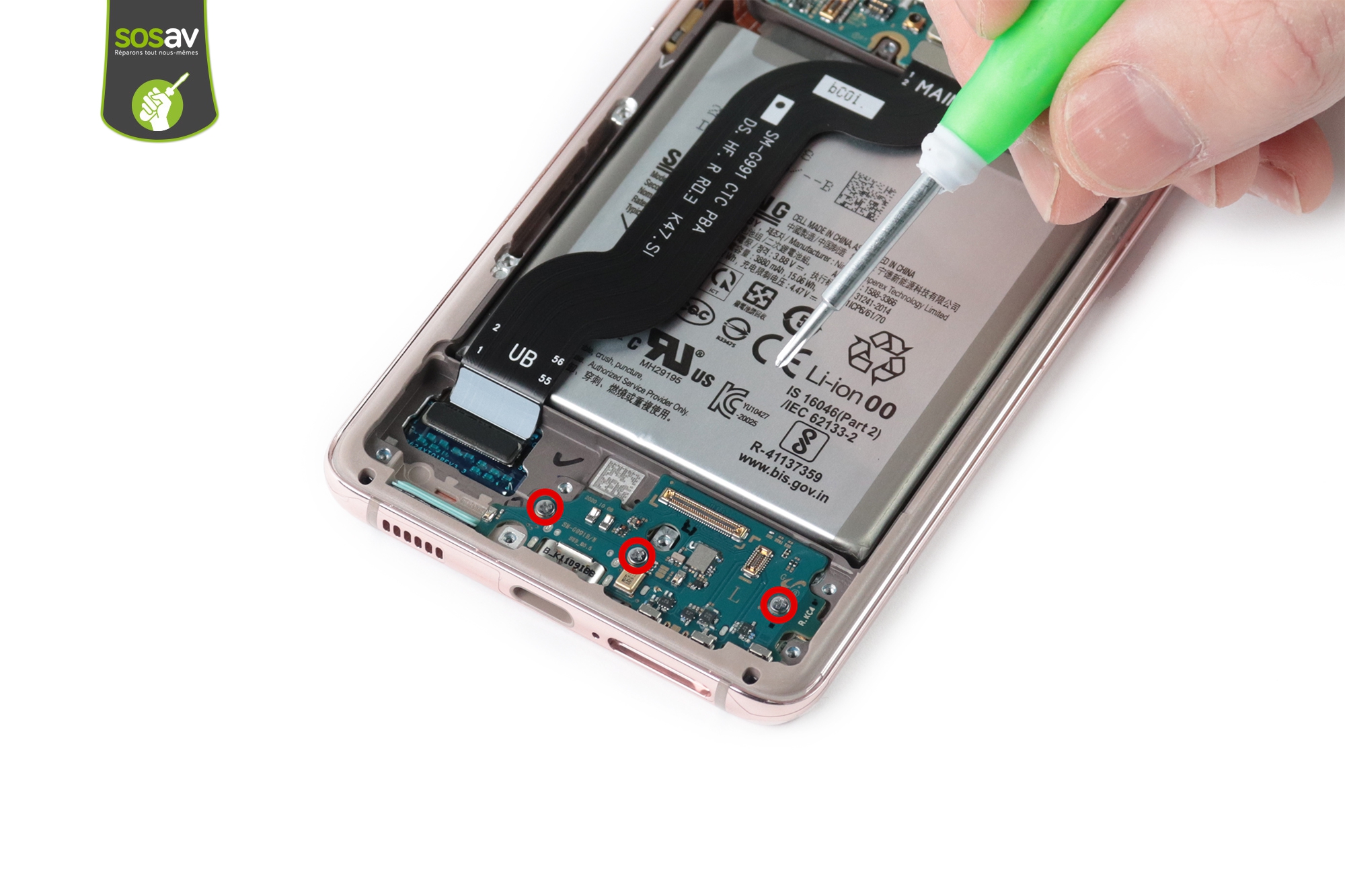

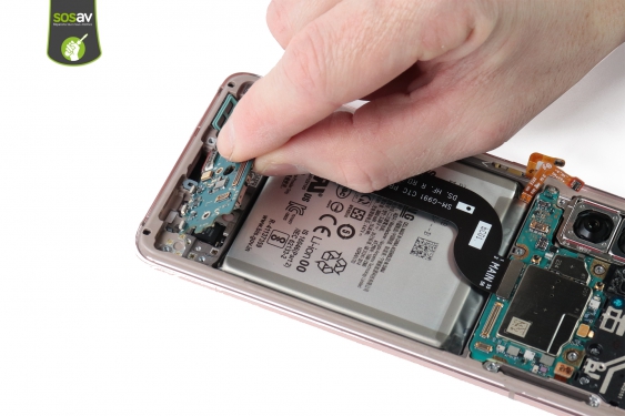

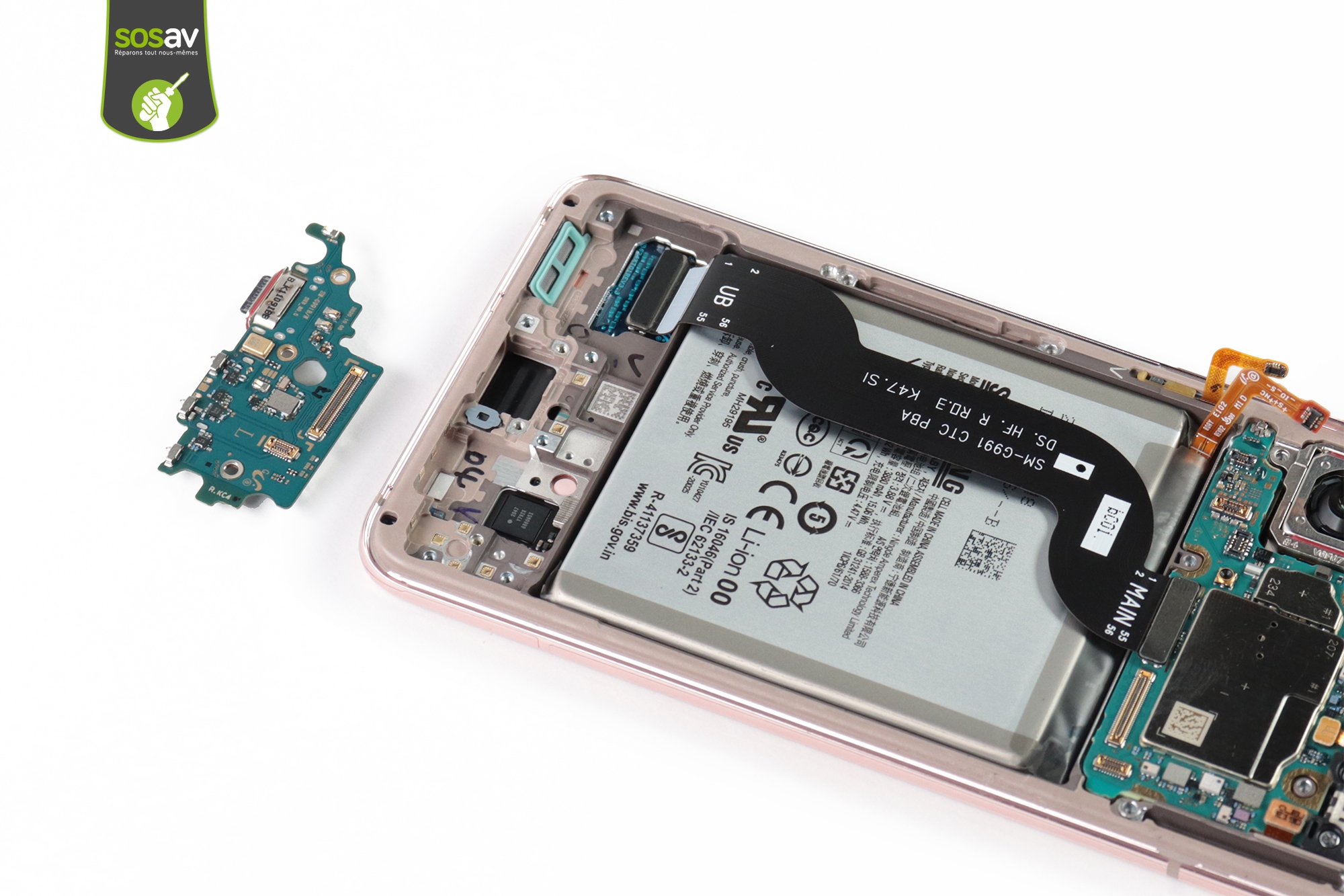

Reprenez le tournevis cruciforme pour dévisser les 3 vis entourées en rouge. (Photo 1)Il ne reste plus qu'à sortir le connecteur de charge avec la spatule en nylon.
L'ensemble lecteur SIM et connecteur de charge Galaxy S21 est démonté.Suivez ce tuto gratuit pour le remplacer si besoin !

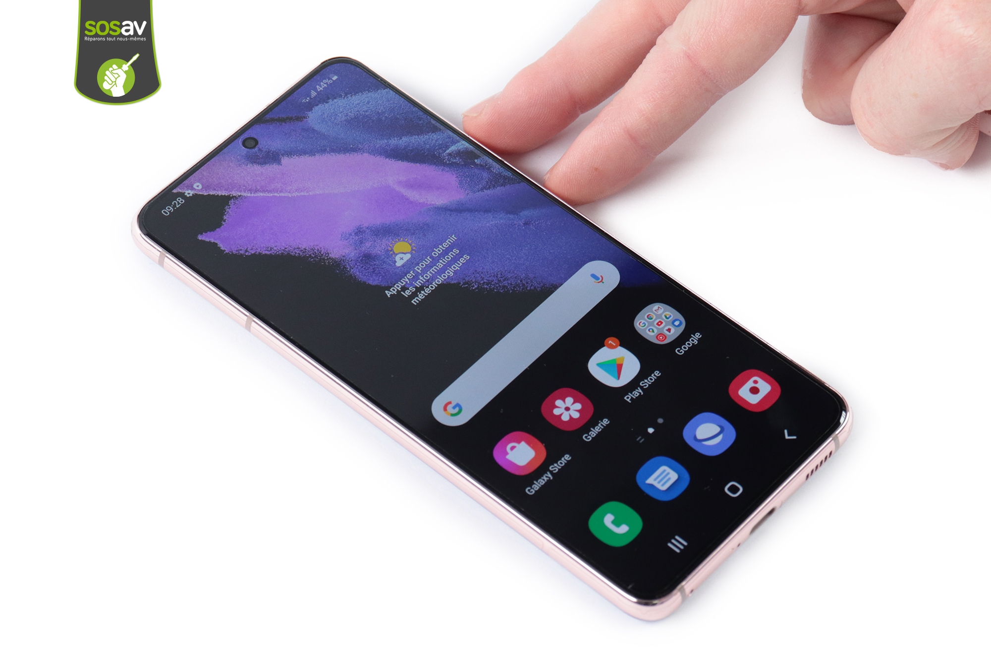

Pour remonter votre Galaxy S21 suivez ce guide en sens inverse.
