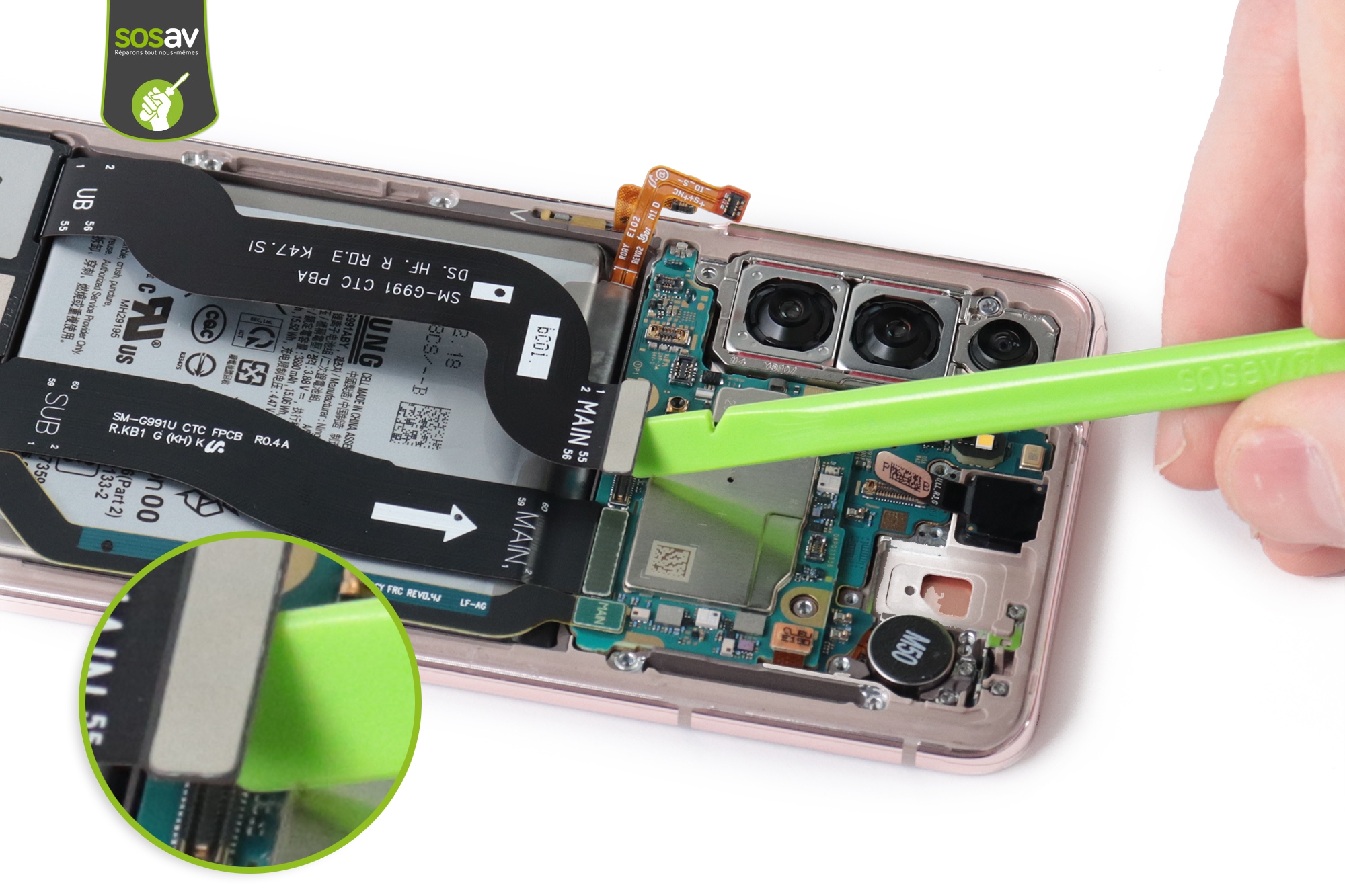

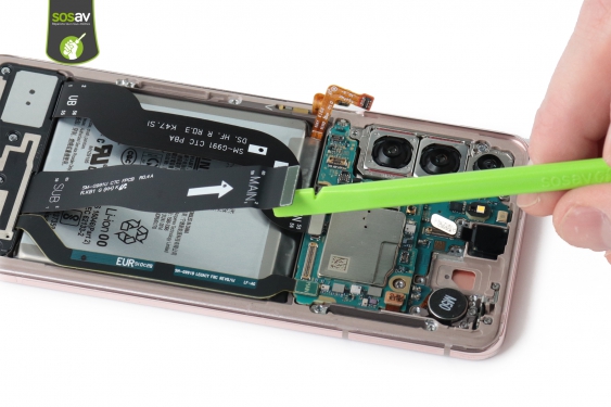

Avant de poursuivre, il faut impérativement débrancher la batterie.Une sécurité pour éviter les éventuels courts-circuits pour la suite de la réparation Galaxy S21 ;)
Réutilisez le tournevis cruciforme pour dévisser les 7 vis entourées en rouge. (Photo 1)Puis débranchez la nappe du haut-parleur interne avec la spatule en nylon.

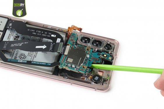

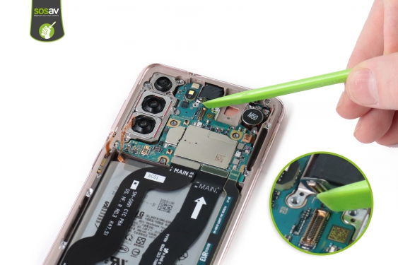

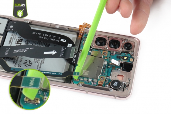

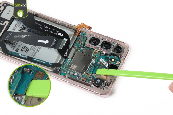

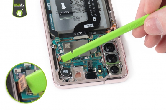

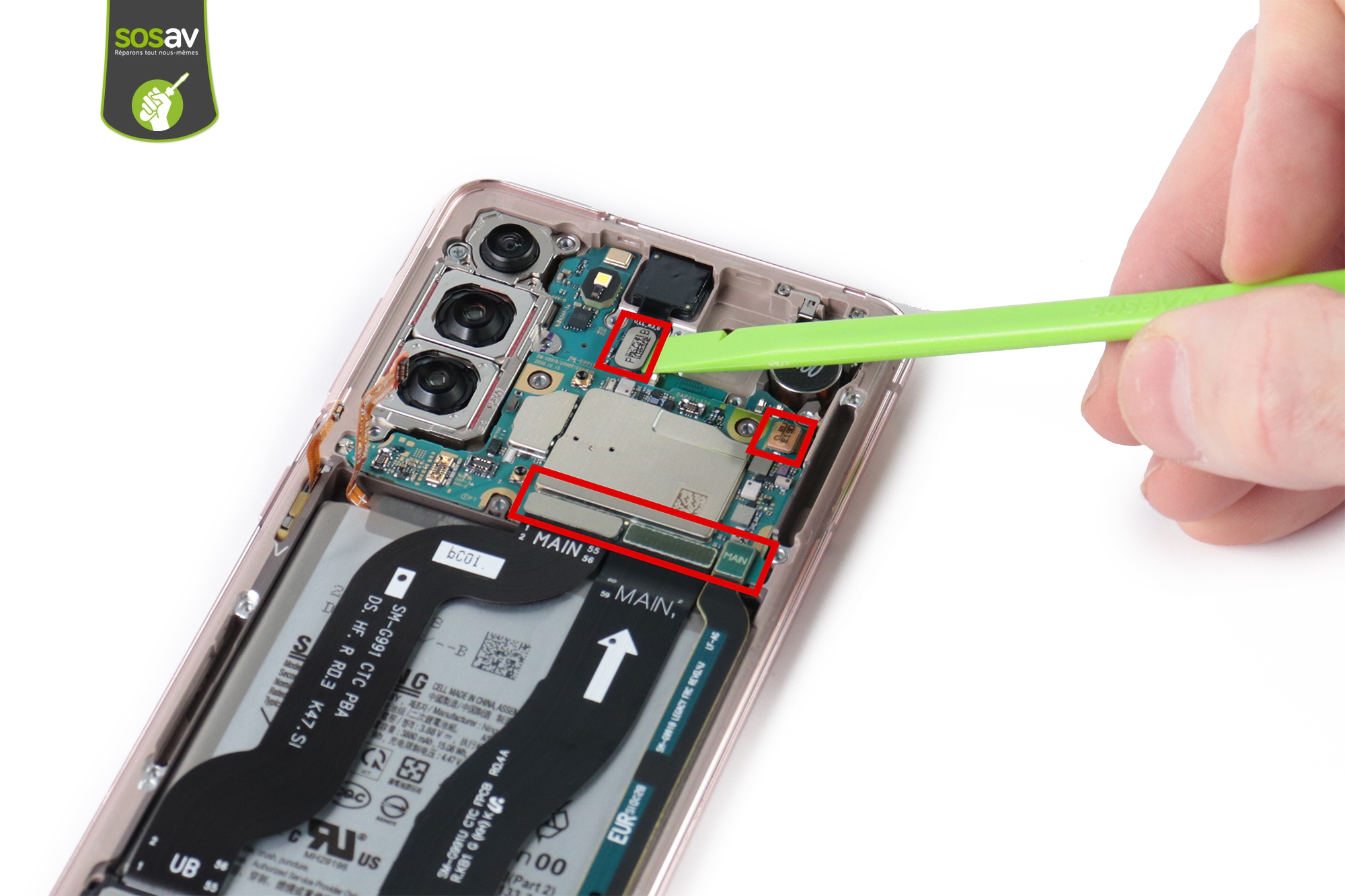

Munissez-vous de votre spatule en nylon pour déconnecter les 5 nappes encadrées en rouge.Commencez par débrancher la nappe de la caméra avant.
Puis celle de l'écran...... Ainsi que les deux nappes du connecteur de charge.Terminez pas débrancher la dernière nappe de l'écran.

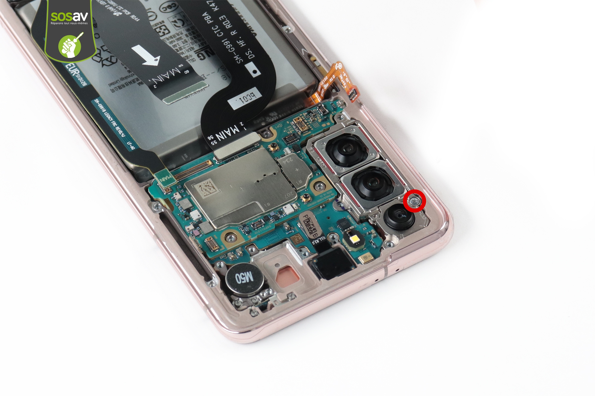

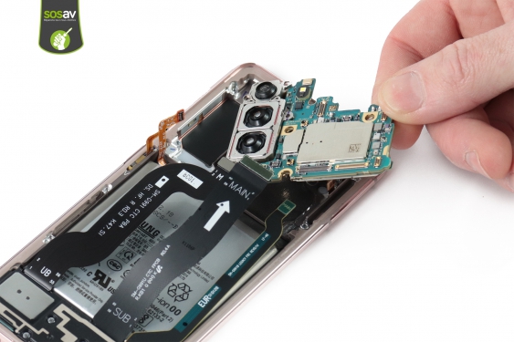

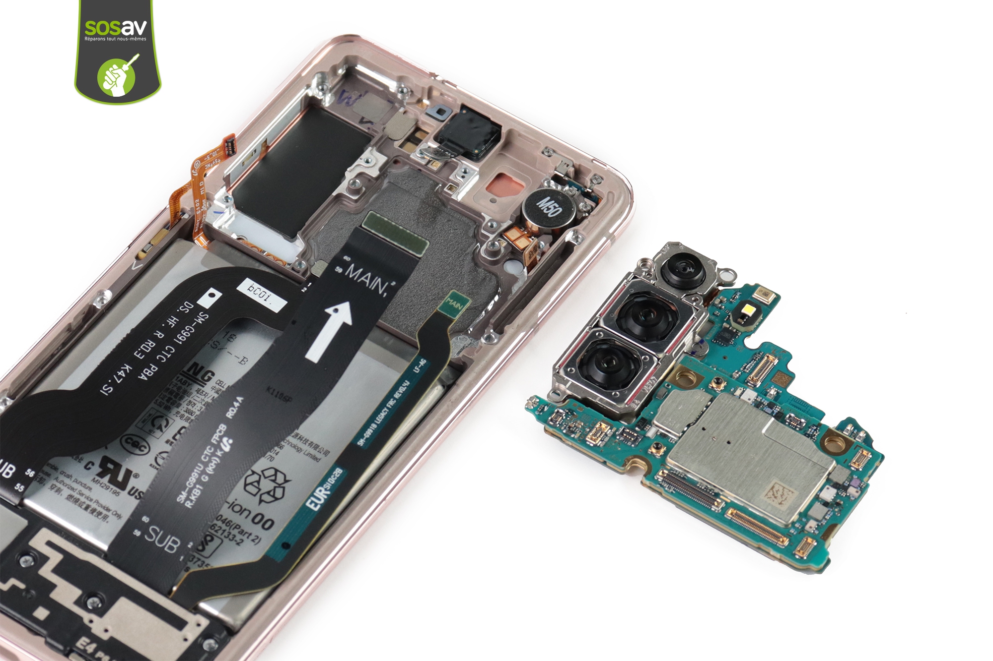

Dévissez la vis cruciforme entourée en rouge. (Photo 1)Puis faites levier pour sortir la carte mère.

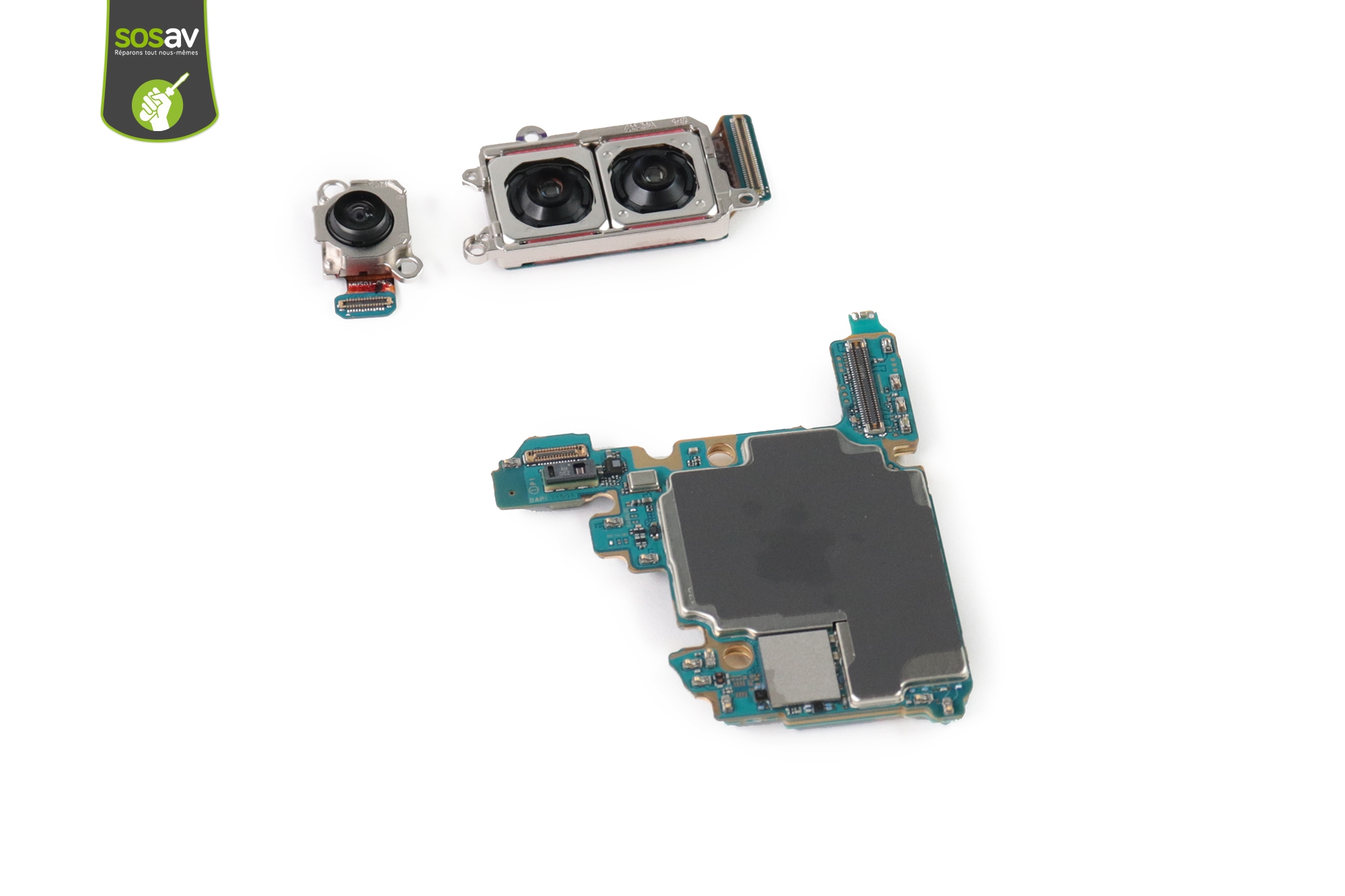

La carte mère Galaxy S21 est sortie et partiellement démontée.

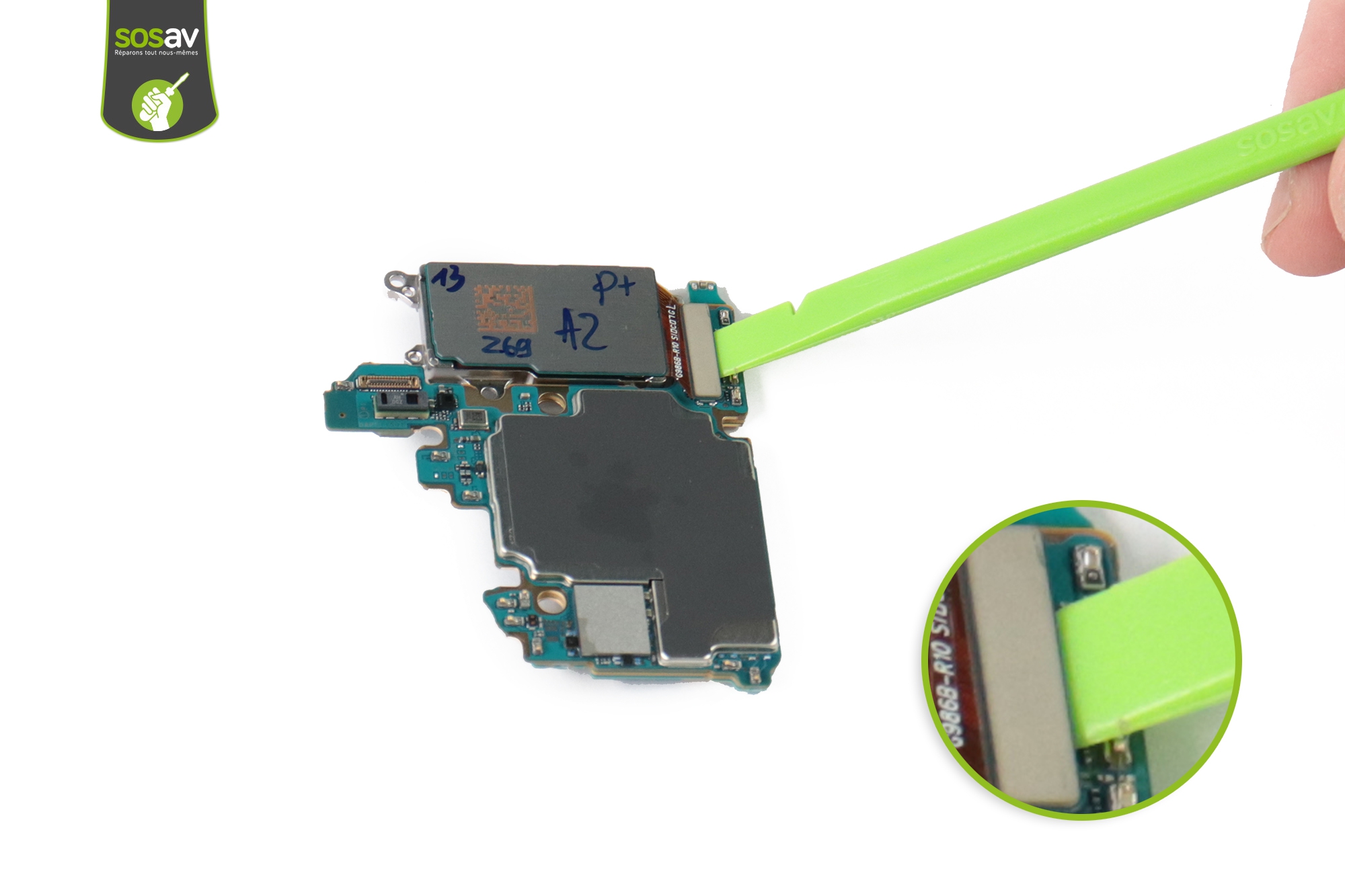

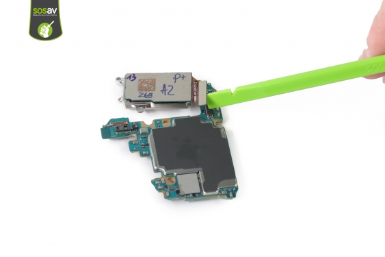

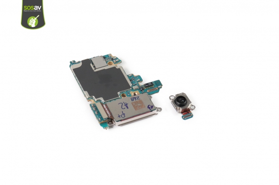

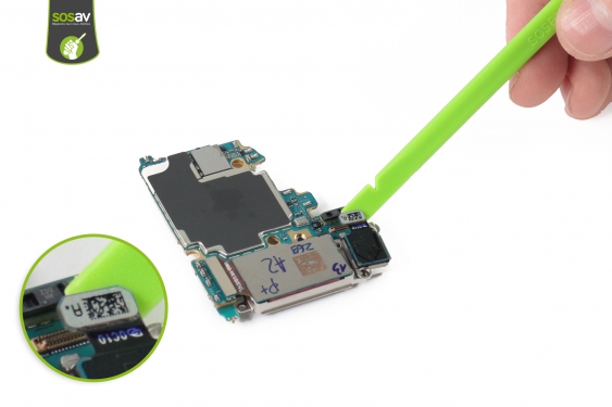

Déconnectez et sortez la première partie de la caméra arrière.

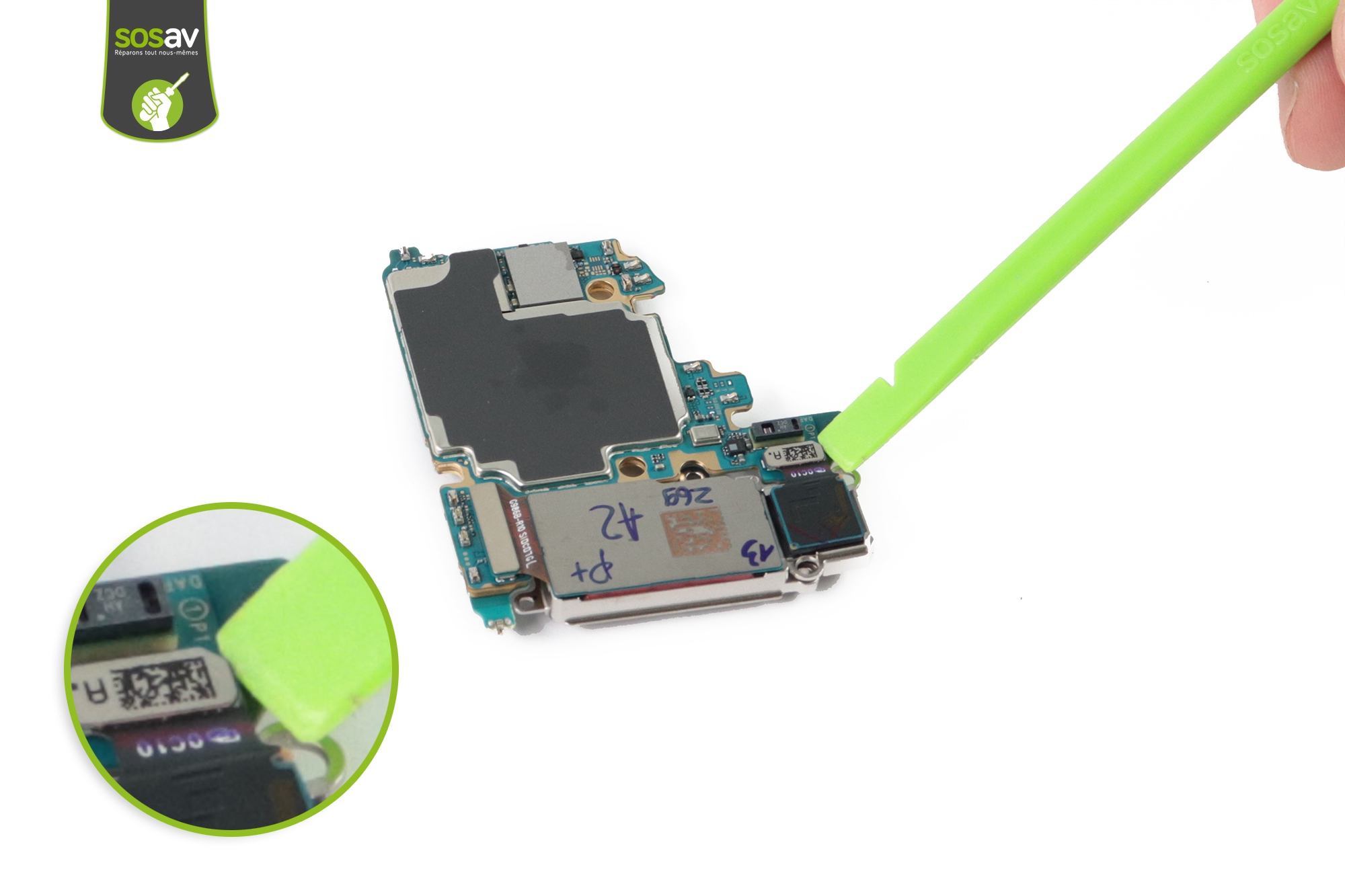

Il ne reste plus qu'à débrancher l'autre connecteur afin de séparer le reste de la caméra.
L'ensemble de la caméra arrière Galaxy S21 est déposée.En cas de photos floues, changez-la facilement grâce à ce tuto gratuit !
