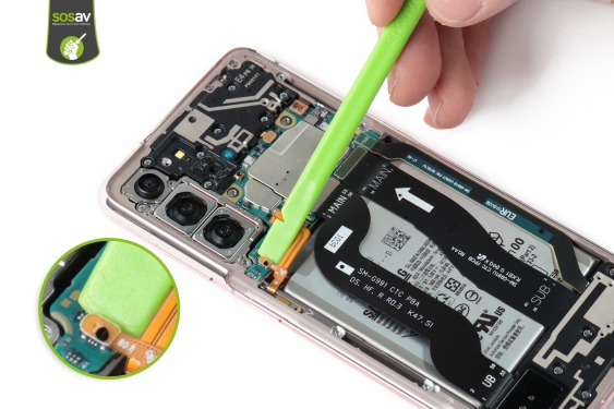

Dévissez les 5 vis cruciformes entourées en rouge. (Photo 1)Puis soulevez délicatement le haut de la nappe NFC, avec la spatule en nylon, pour laisser apparaître son connecteur.Attention à ne pas la décoller totalement car elle est toujours branchée !
Gardez la spatule en main pour débrancher la nappe NFC / induction.
Reprenez le sèche-cheveux pour chauffer quelques secondes la nappe encadrée en rouge. (Photo 1)Cela facilitera son retrait par la suite.Basculez délicatement la nappe NFC / Indution à 90° et prenez bien soin de décoller la partie réchauffée précédemment.
La nappe induction / NFC est déposée.

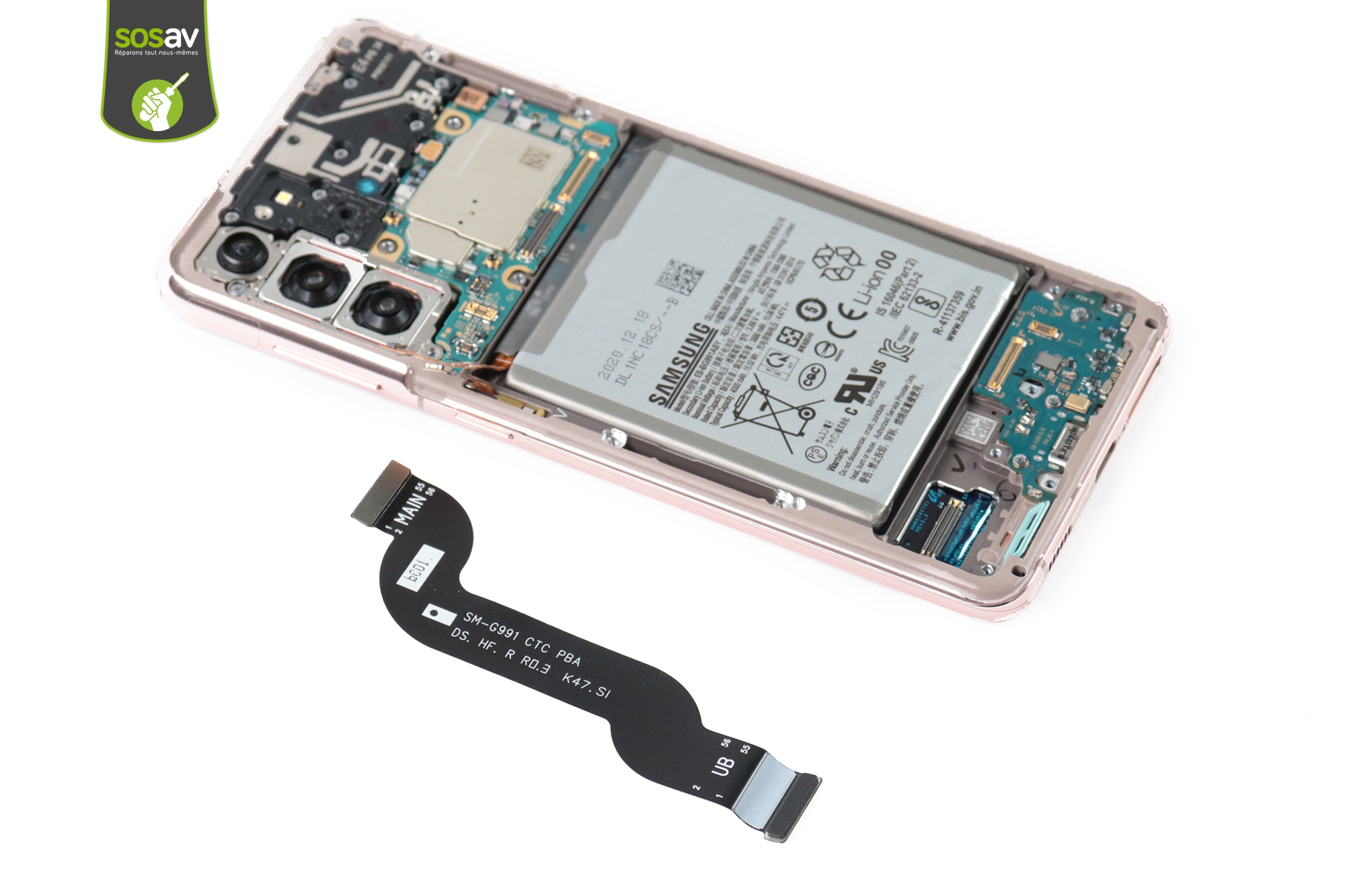

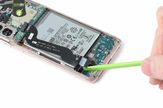

Toujours avec la spatule en nylon, débranchez les deux nappes du connecteur de charge. Pour info, la grosse nappe correspond à la nappe principale et l'autre est la nappe secondaire ;)

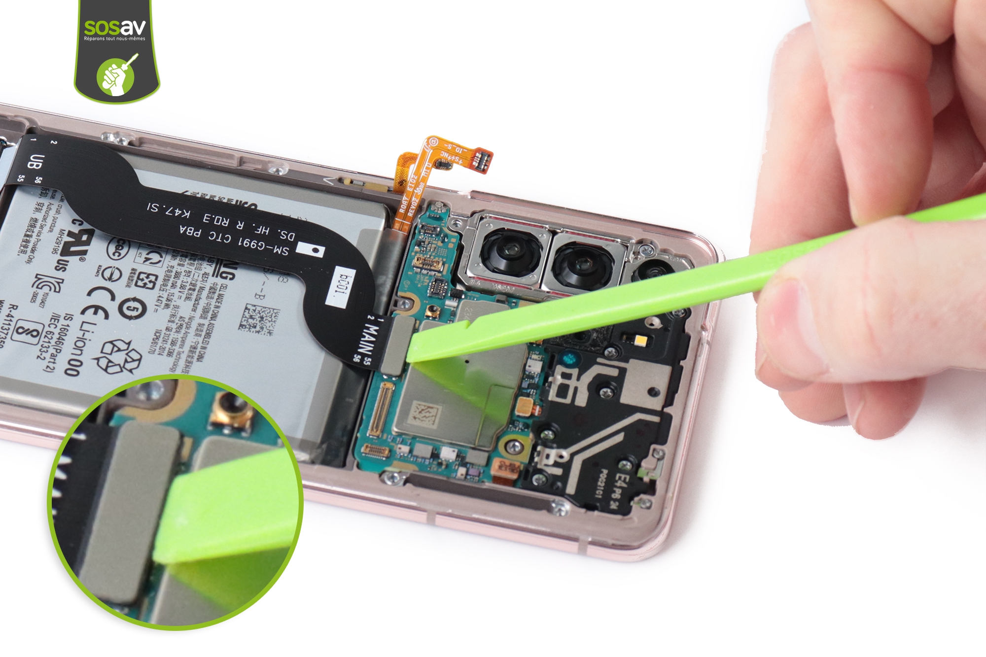

Puis déconnectez les deux nappes côté carte mère.
Les nappes connecteur de charge sont déposées.

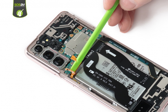

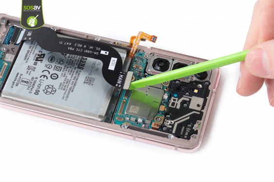

Répétez l'opération pour débrancher et retirer la nappe de l'écran.
La nappe de l'écran est déposée à son tour.

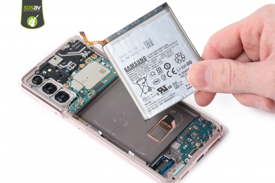

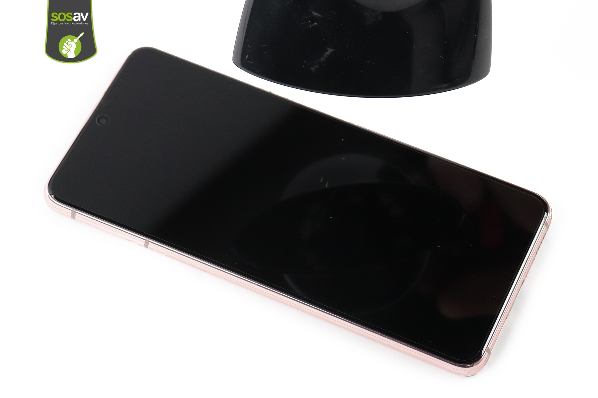

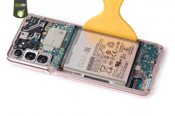

Chauffez quelques instants la face avant, opoosée à la batterie pour ramollir la colle qui maintient la batterie.ATTTENTION, ne chauffez jamais directement la batterie !Glissez progressivement la spatule large et plate sous la batterie pour la décoller.Attention à ne pas plier ni percer la batterie.

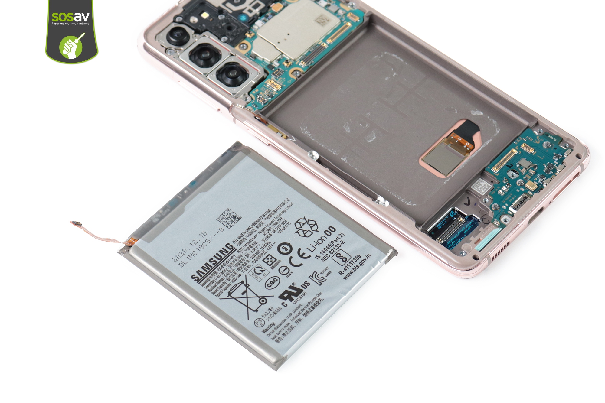

La batterie Galaxy S21 est extraire.Suivez ce tuto gratuit afin de la remplacer en cas de problème d'autonomie !
