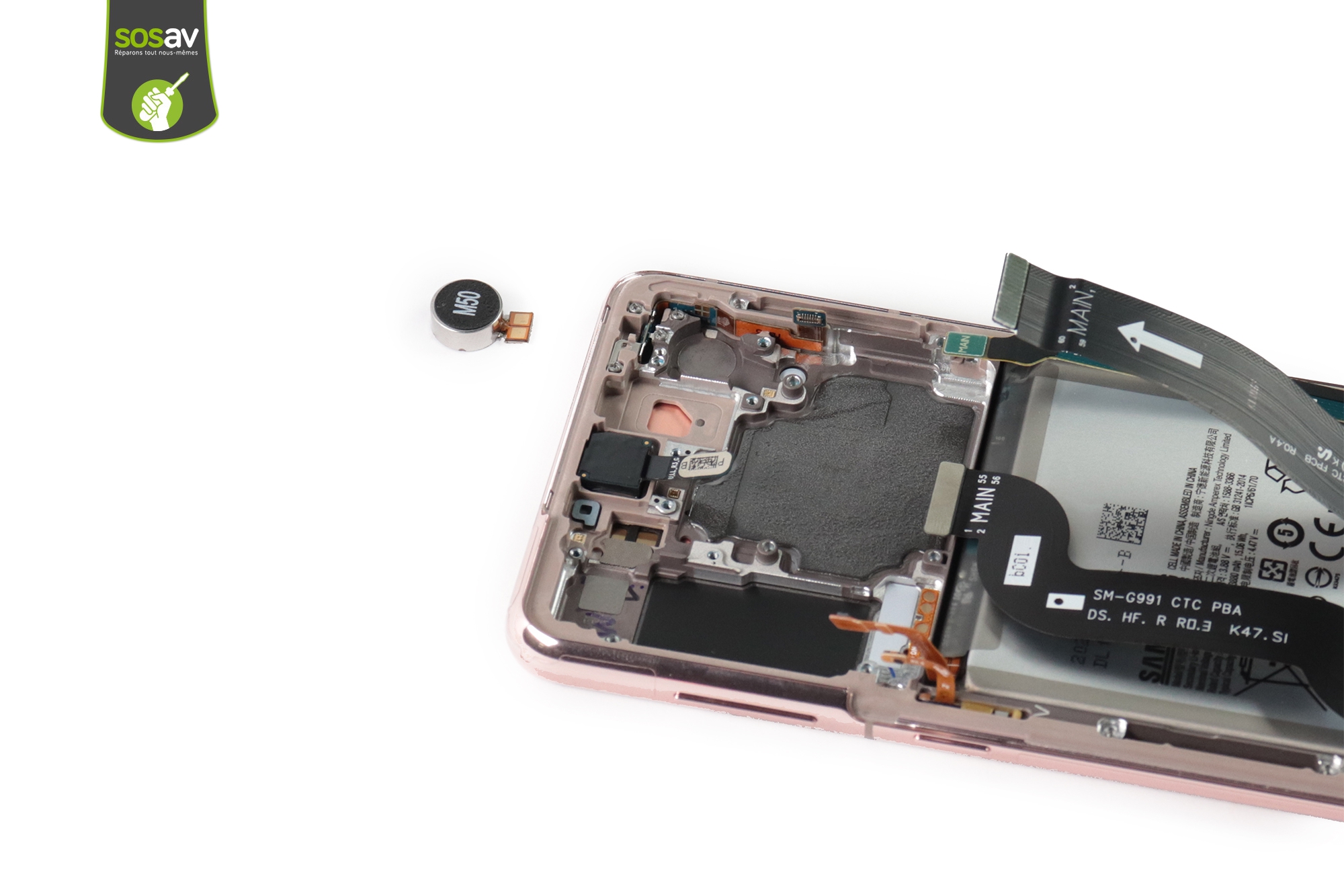

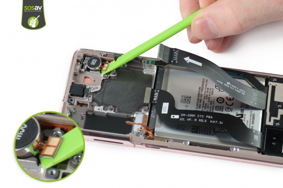

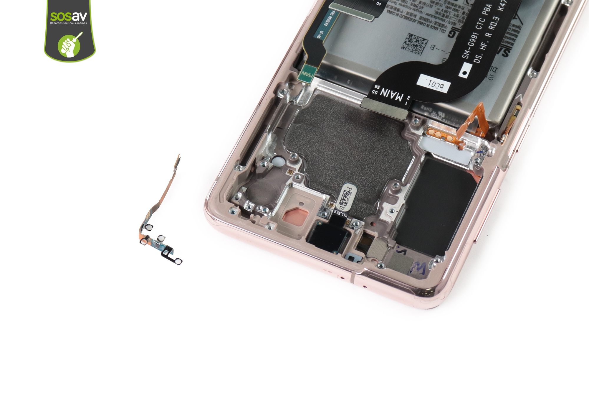

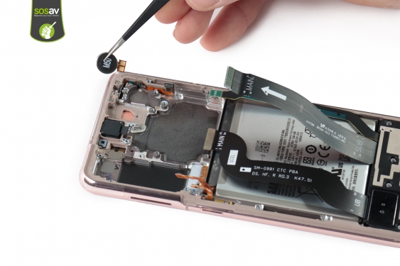

Chauffez quelques secondes le vibreur pour faciliter son retrait.A l'aide de la spatule en nylon, décollez la nappe du vibreur pour l'extraire en douceur.

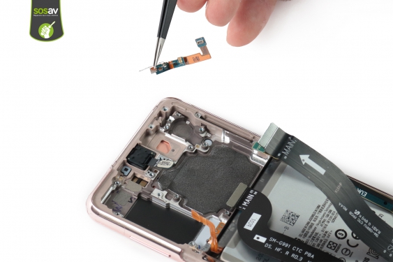

Le vibreur est déposé.

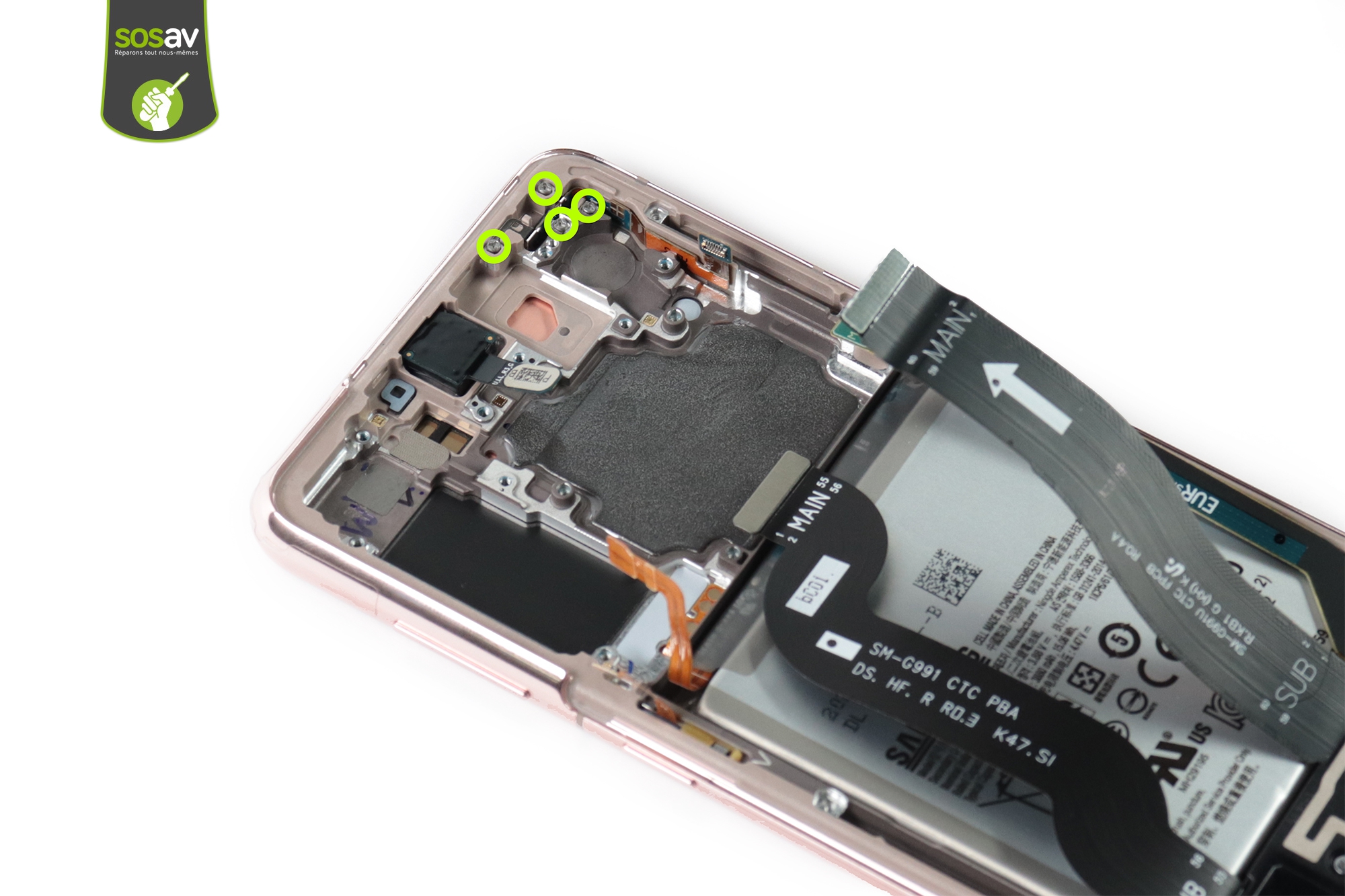

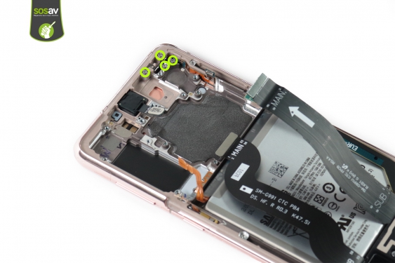

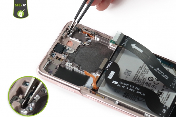

Retirez les 4 vis tri-wing entourées en vert. (Photo 1)Puis sortez l'antenne à l'aide de la pince.

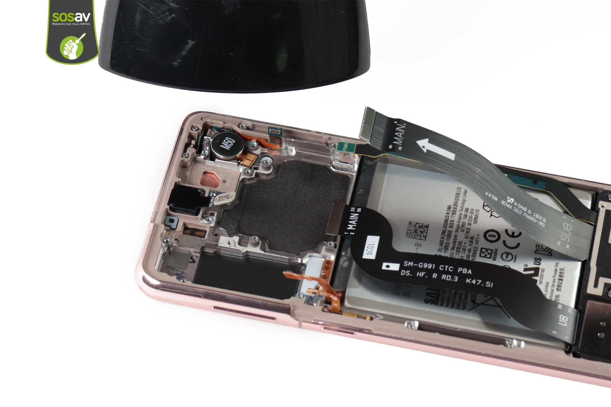

L'antenne Galaxy S21 est déposée.Suivez ce tuto gratuit pour la changer si besoin !
