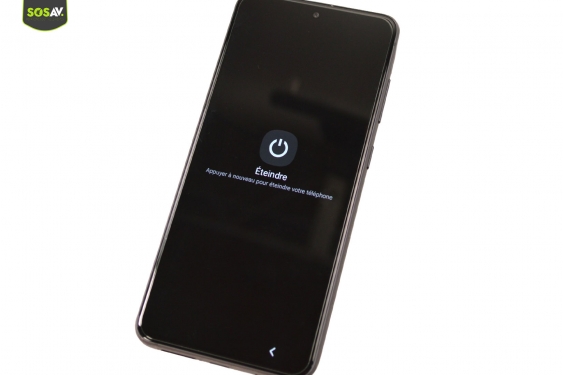

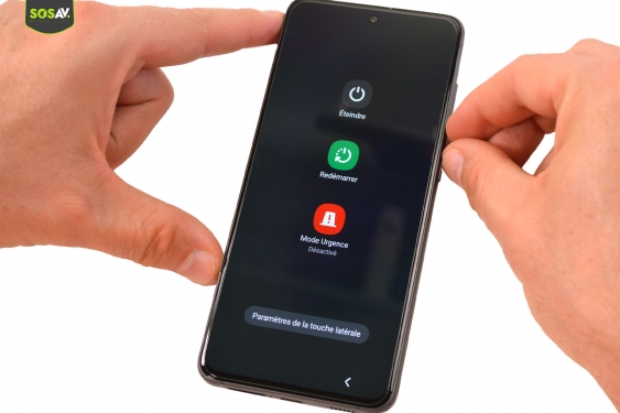

Prenez ensuite le temps d'éteindre votre smartphone en pressant le bouton Power.

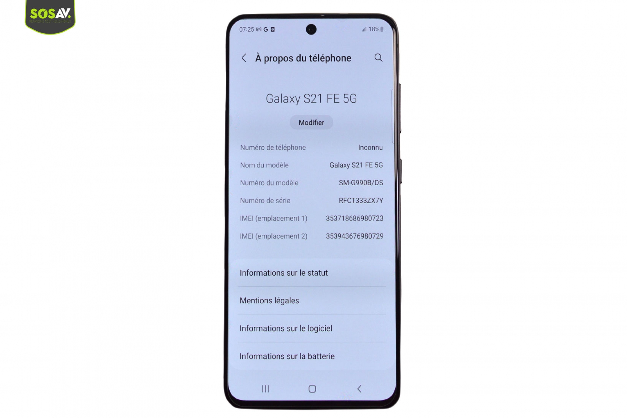

- Assurez-vous de travailler sur le Samsung Galaxy S21 FE. Une vérification précise du modèle est cruciale pour éviter toute confusion. Vous trouverez cette information dans les paramètres de votre appareil.

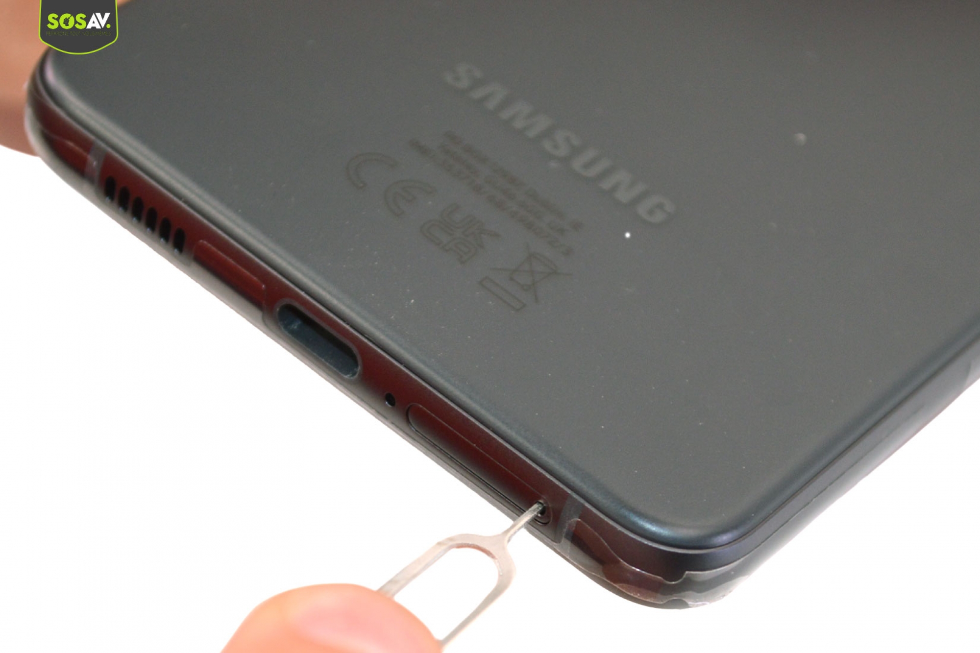

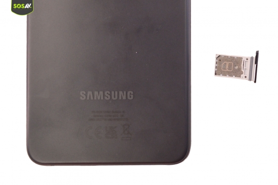

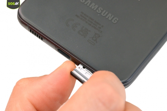

Insérez l'outil adéquat pour éjecter le tiroir de la carte SIM.

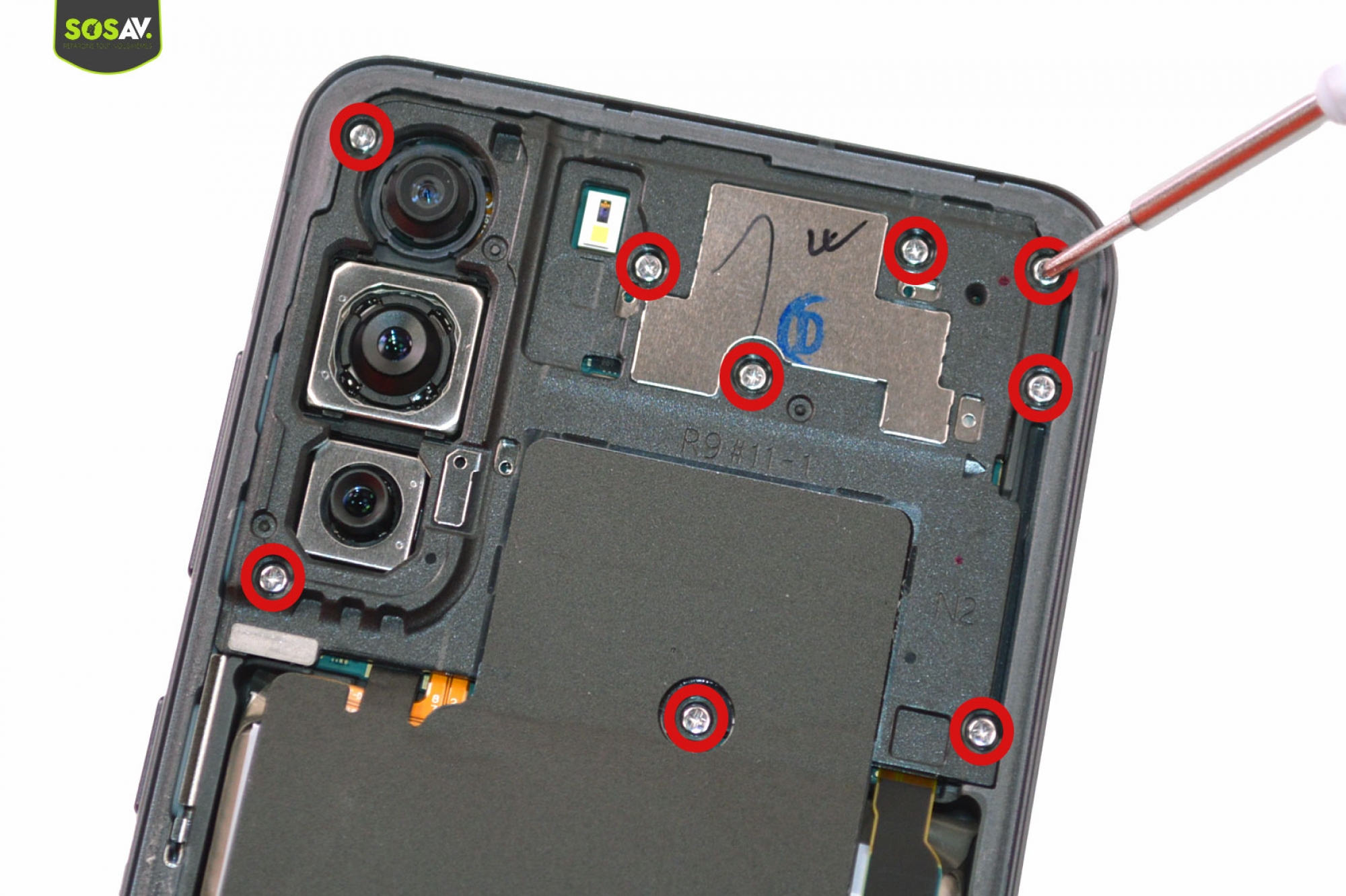

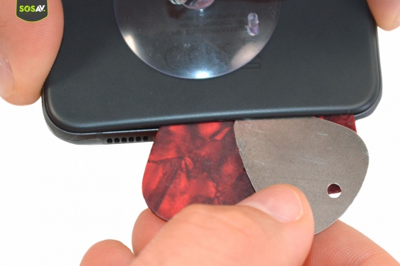

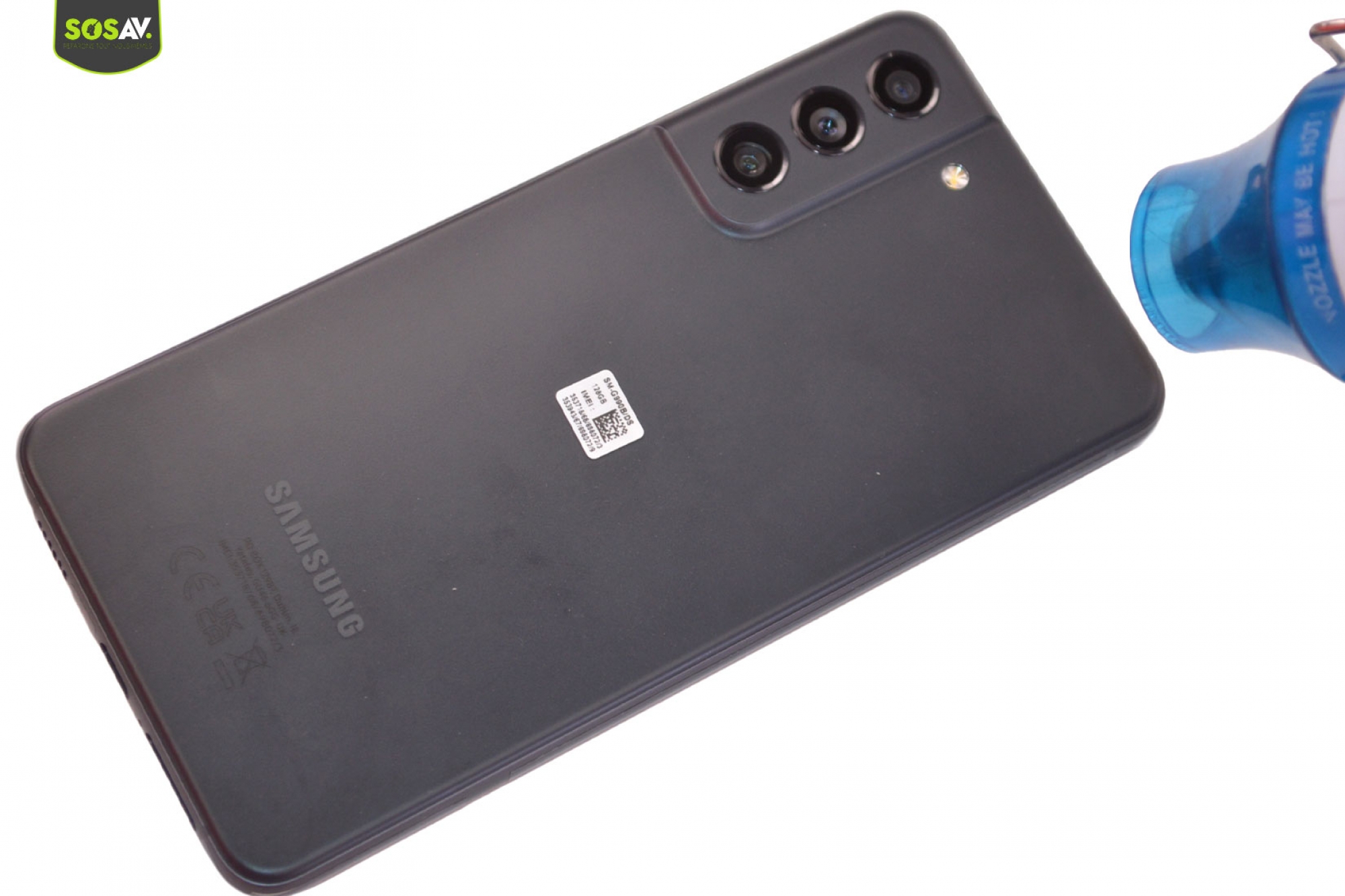

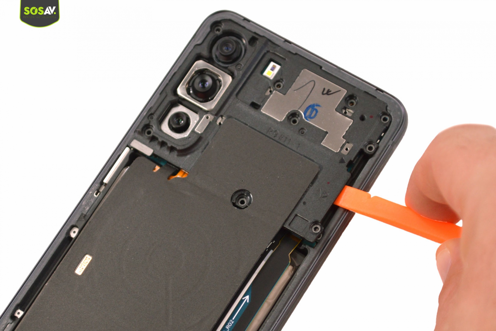

En vous aidant d'un décapeur thermique ou d'un sèche-cheveux, chauffez le contour du téléphone pour ramollir le sticker.

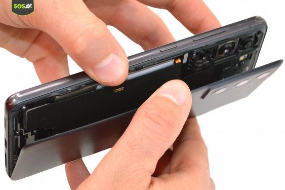

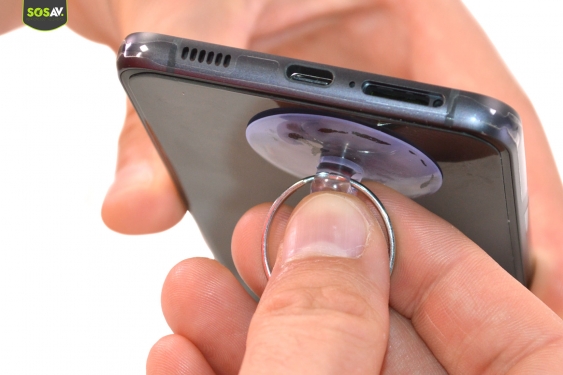

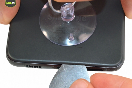

Disposez la ventouse sur le bas du téléphone, puis insérez le médiator entre la vitre arrière et le châssis.
Enlevez les 9 vis avec le tournevis cruciforme.

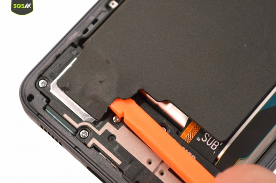

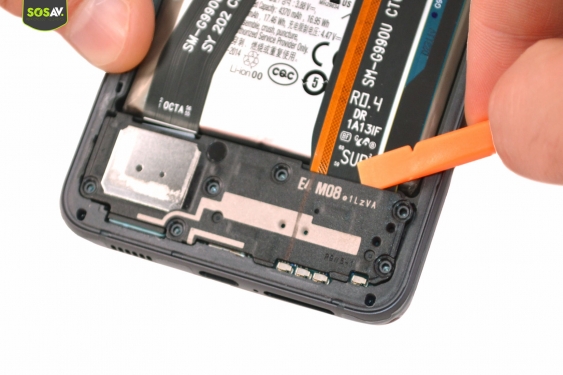

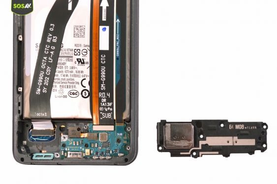

Décollez la partie basse du support du haut-parleur externe.

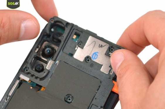

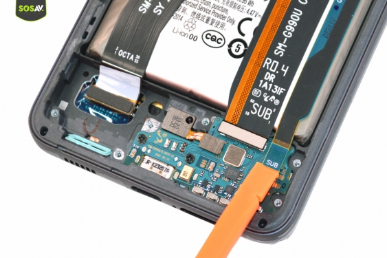

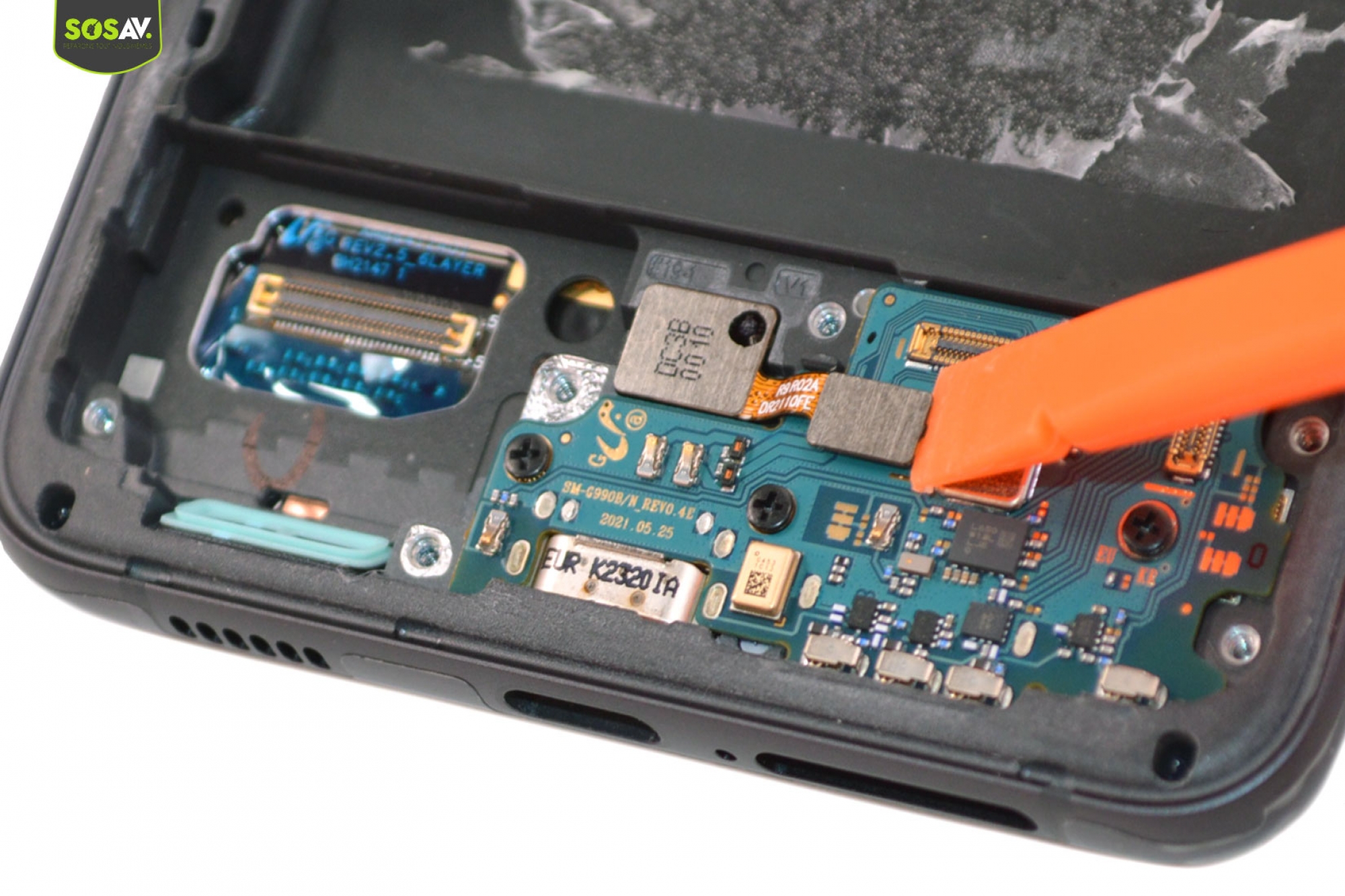

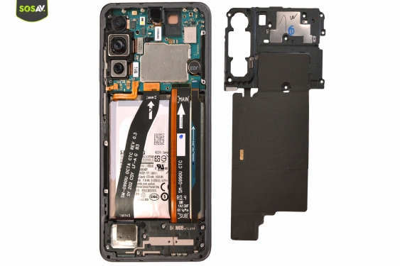

Glissez le levier sous la plaquette NFC pour la déclipser. Basculez la plaquette vers le bas pour déconnecter le composant.
Déconnectez la nappe de la batterie pour travailler en toute sécurité.

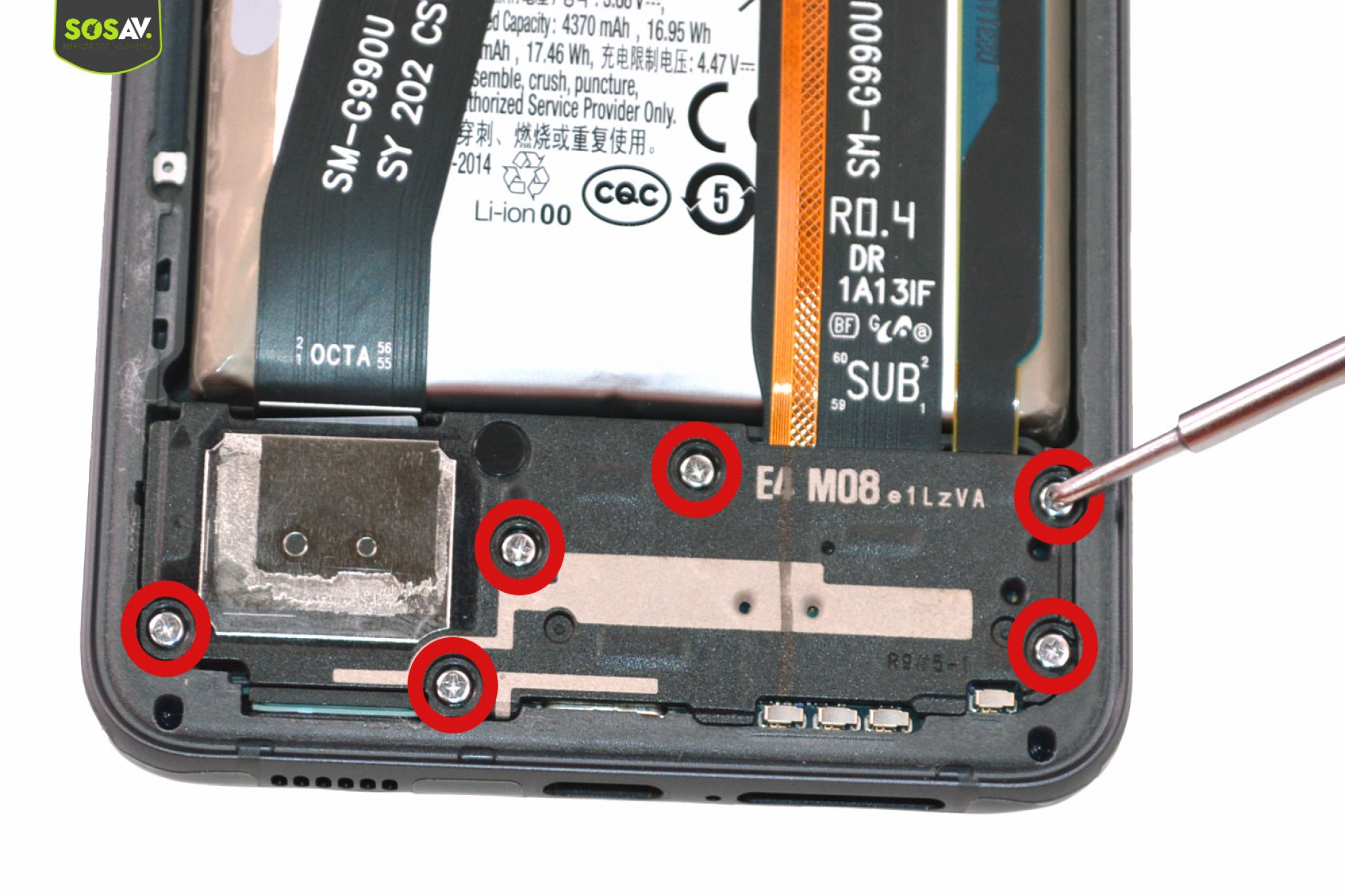

Ôtez les 6 vis cruciforme.
Introduisez la spatule sous le support du haut-parleur externe pour sortir le composant du téléphone.

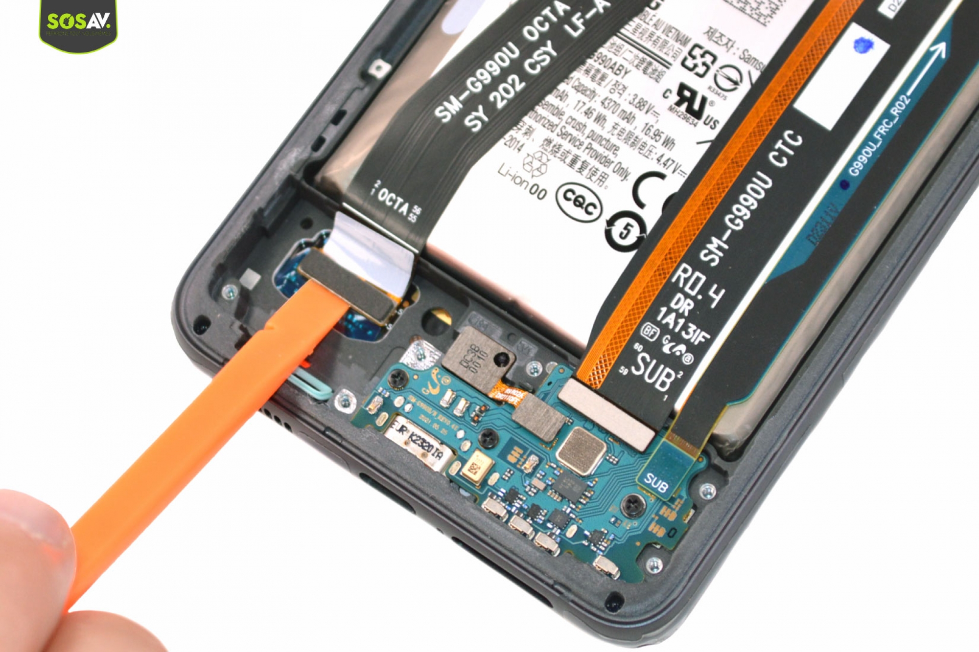

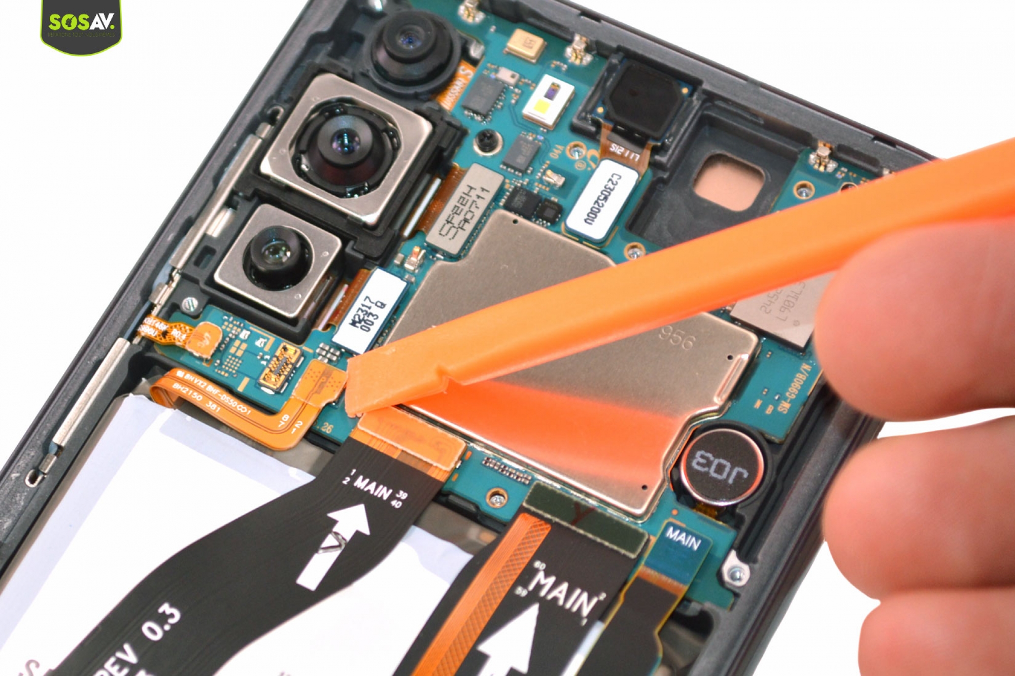

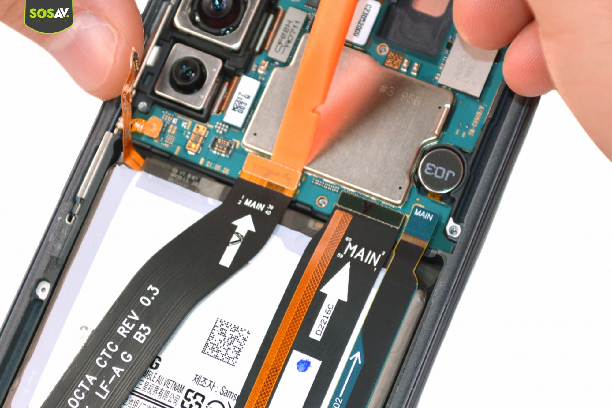

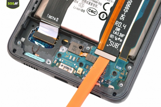

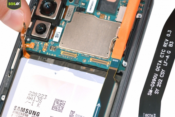

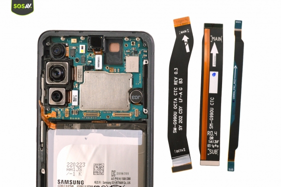

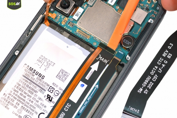

Débranchez les trois nappes inférieures des rallonges d'interconnexion.
Continuez par déconnecter les autres nappes des rallonges pour accéder correctement à la batterie.

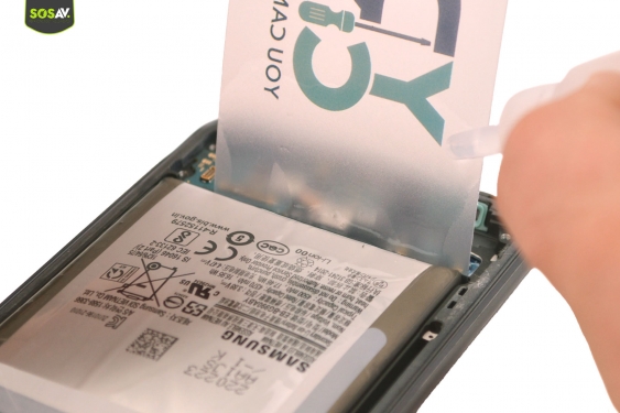

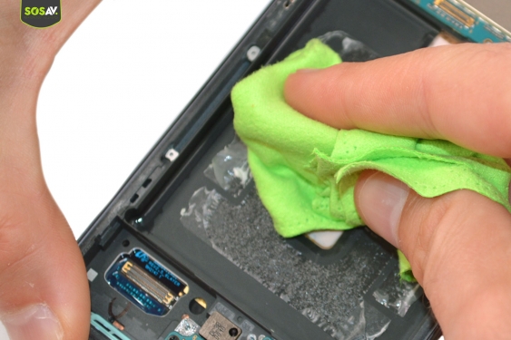

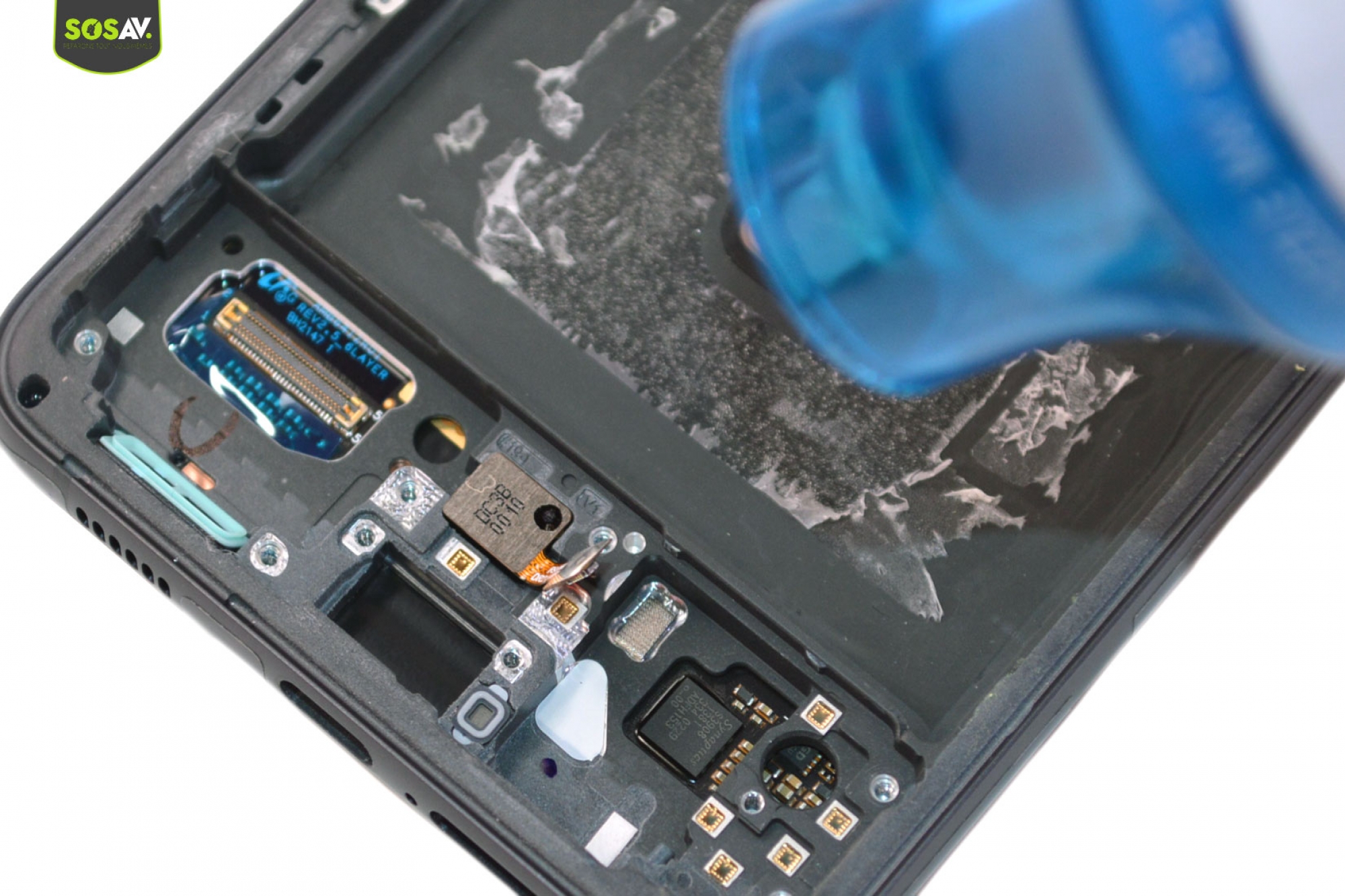

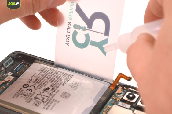

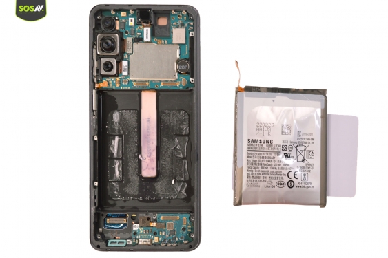

Utilisez le liquide iRemover pour décoller la batterie de votre Samsung Galaxy S21 Fe (5G).
Pour l'appliquer, il vous suffit de mettre la carte entre la batterie et le chassis. Elle vous servira de tuteur pour apposer le produit afin qu'il circule jusque sous la batterie.
Une fois le produit infiltré, plaquez la ventouse dans l'angle de l'écran et laissez poser le produit environ 30/45 minutes.

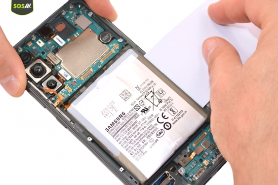

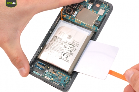

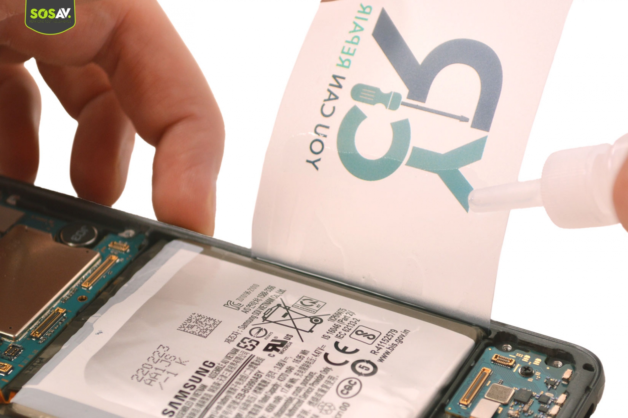

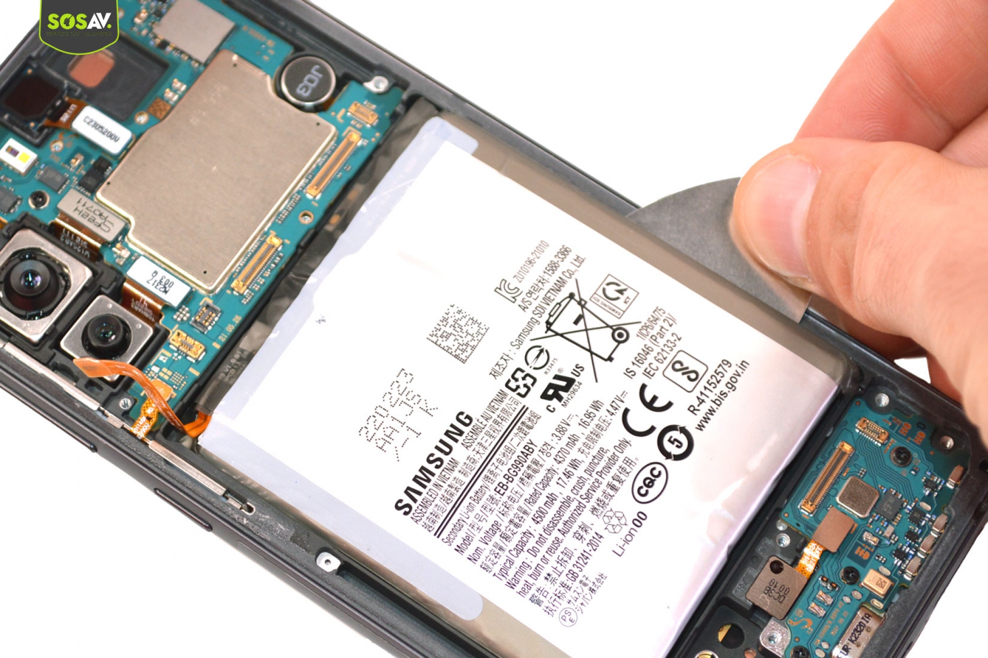

Glissez le médiator entre la batterie et le châssis pour soulever légèrement la batterie puis insérez la carte en PVC.
Pour faciliter son décollage, aidez-vous du levier en nylon en le glissant sous la carte en PVC.
Soyez extrêmement prudent en manipulant la batterie pour éviter tout risque de perforation ou de torsion. Les batteries lithium-ion peuvent présenter des dangers si elles sont endommagées.

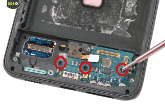

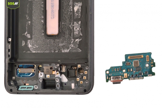

Soulevez le connecteur de charge et mettez de coté le composant.
Retirez les 3 vis avec le tournevis cruciforme.

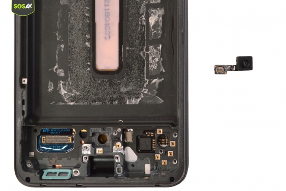

Chauffez le lecteur d'empreintes.
Glissez la pointe sous le composant pour le détacher du châssis.

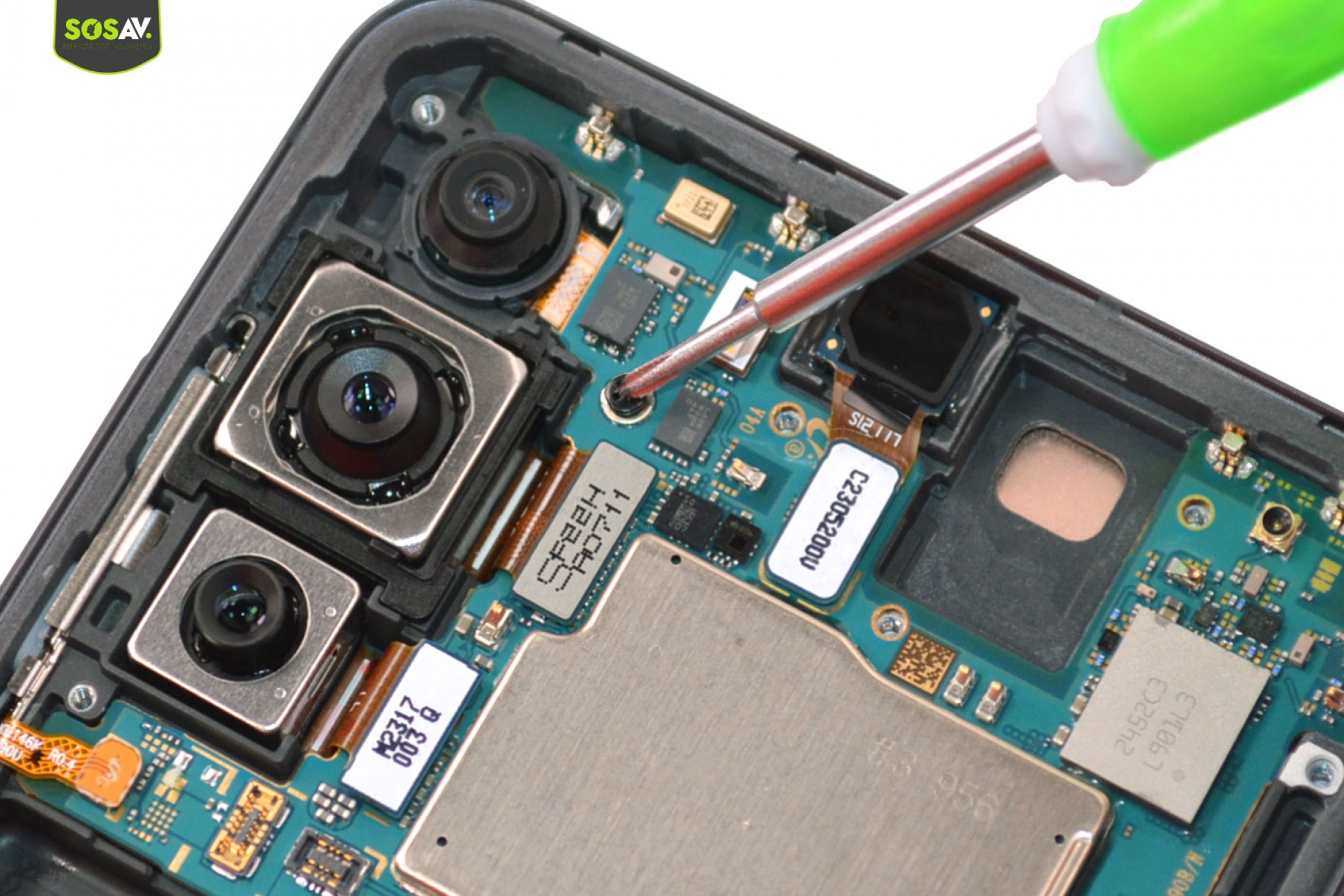

Retirez la vis cruciforme.

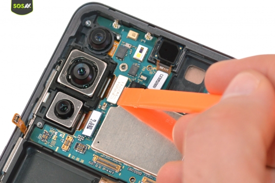

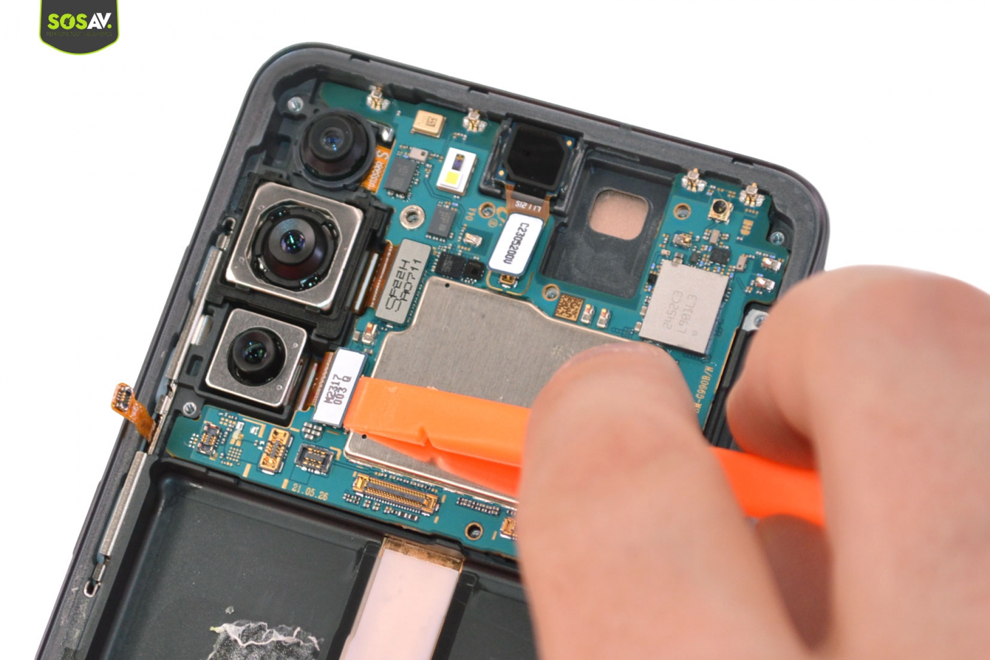

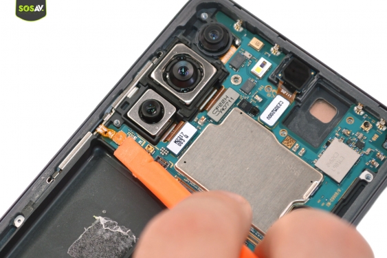

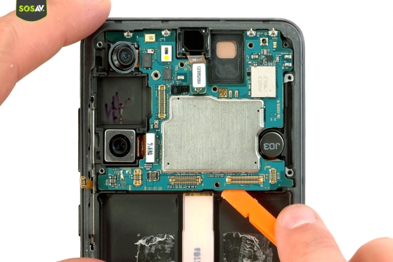

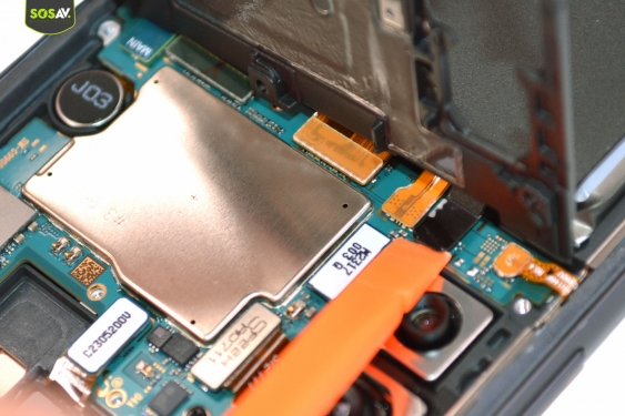

Déconnectez la nappe des boutons puis celle de la caméra frontale.

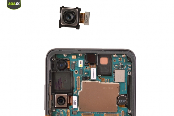

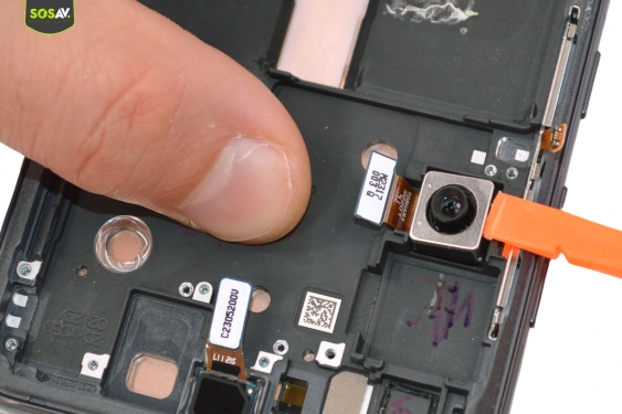

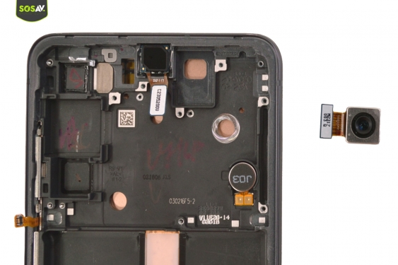

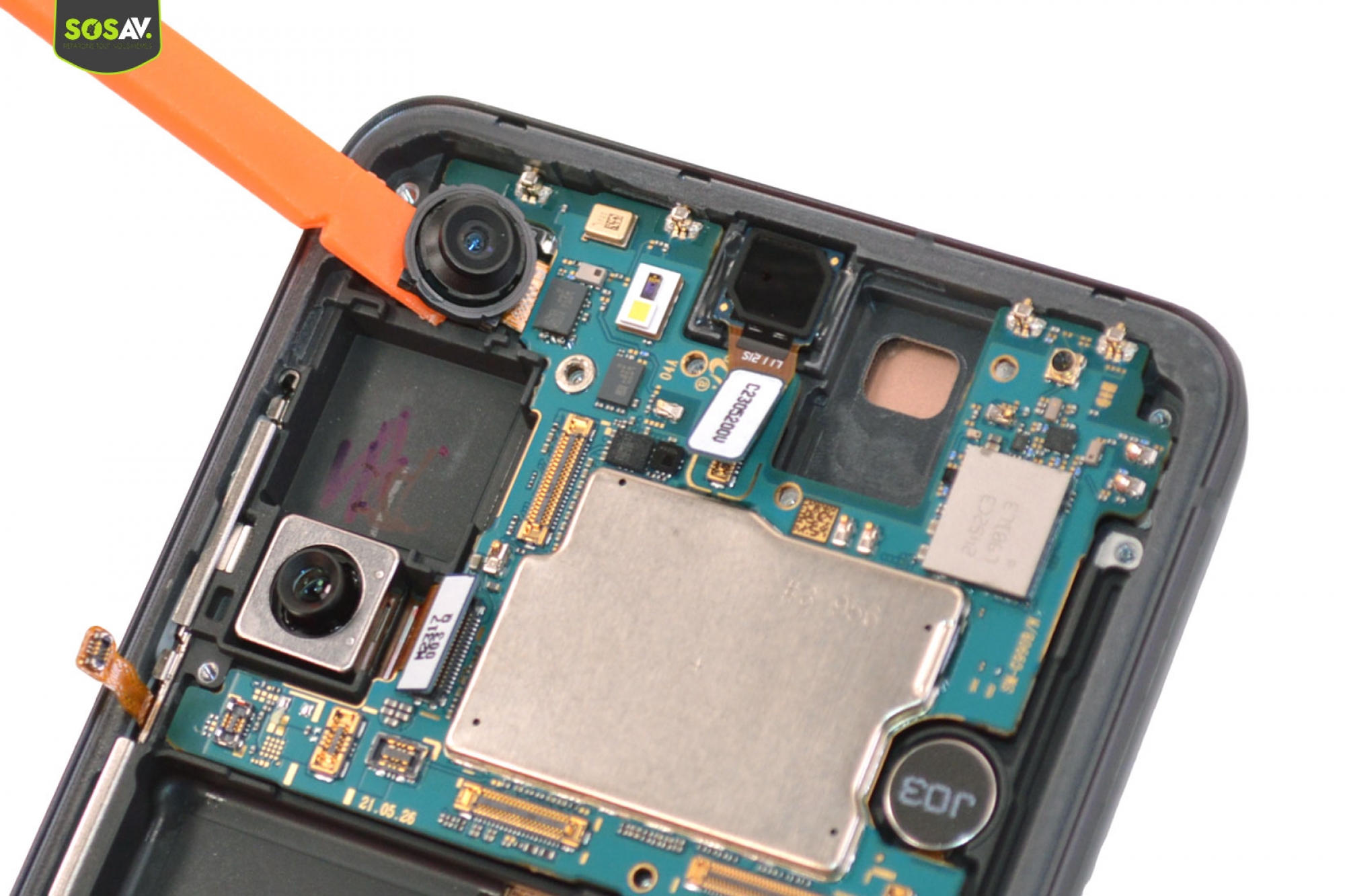

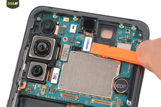

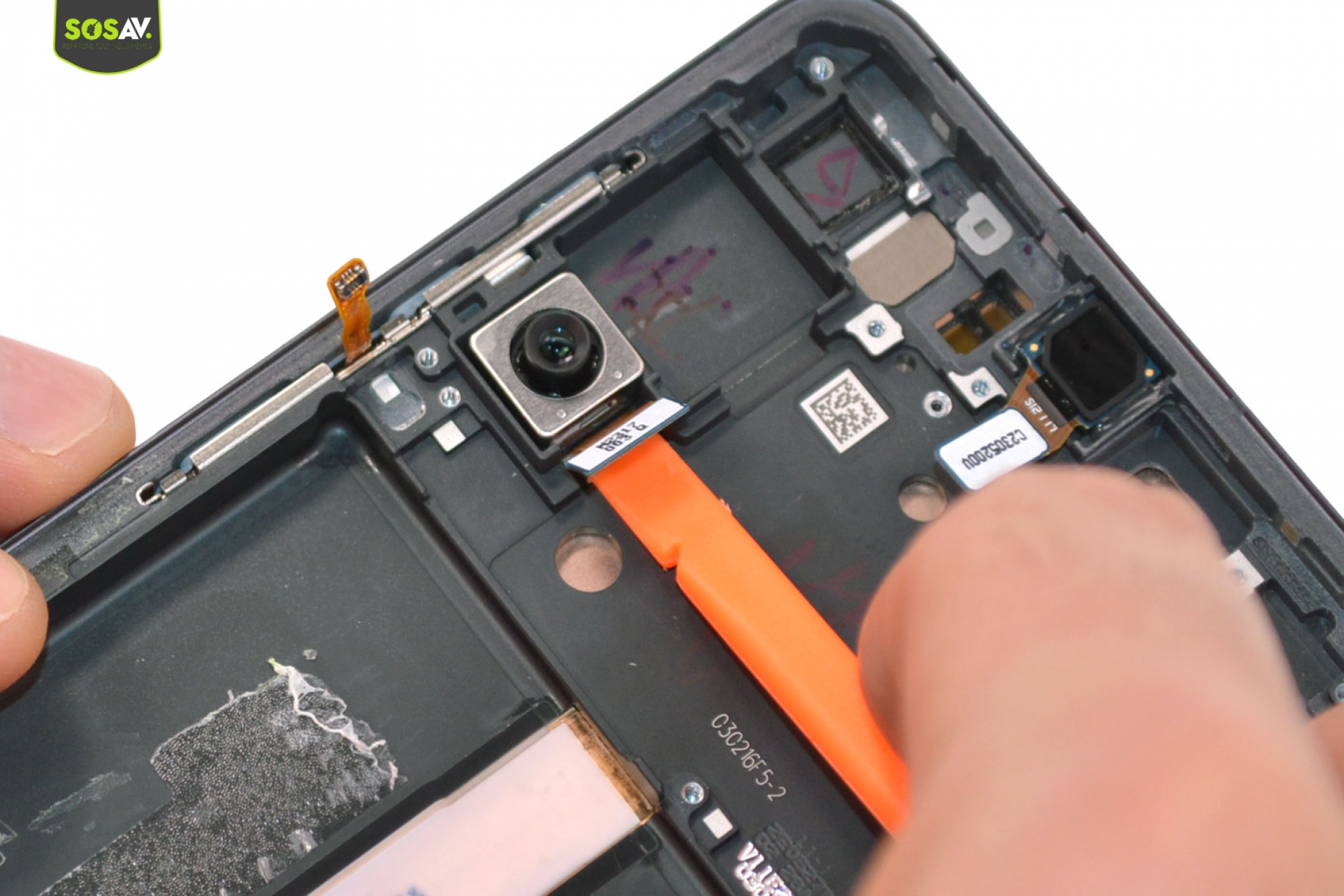

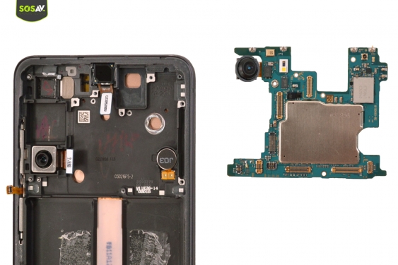

Continuez par débrancher les caméras arrière avant de récupérer l'objectif principal.

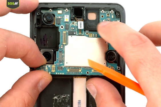

Soulevez la première caméra puis glissez le levier sous la carte mère pour la sortir du téléphone.
Séparez la seconde caméra du châssis en glissant la spatule sous le composant.

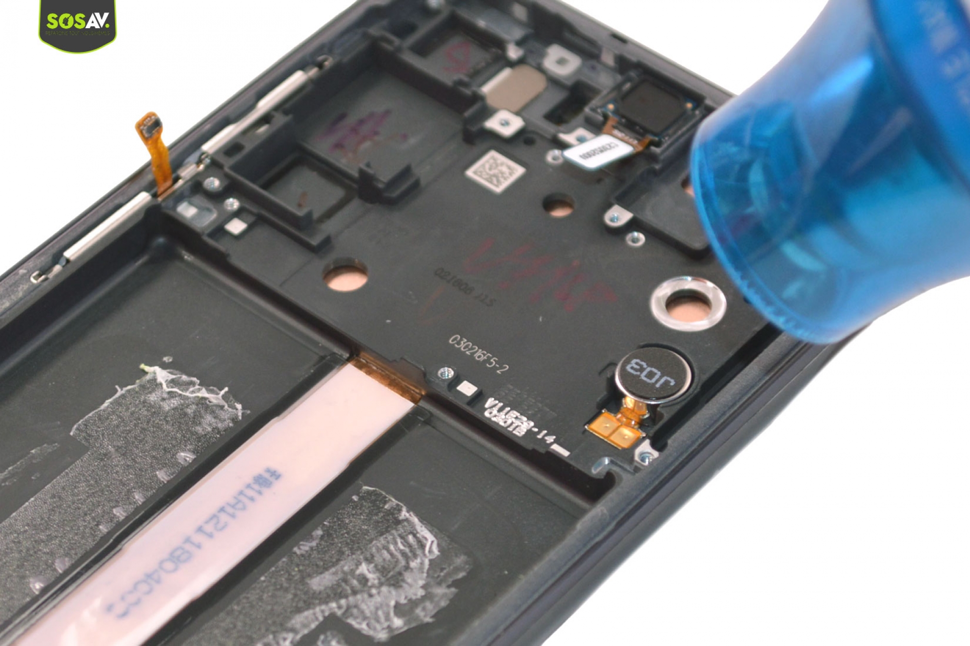

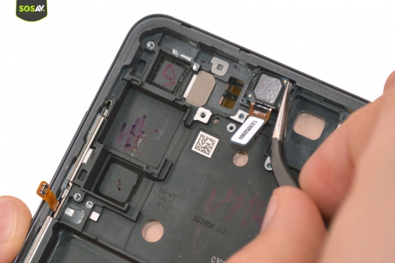

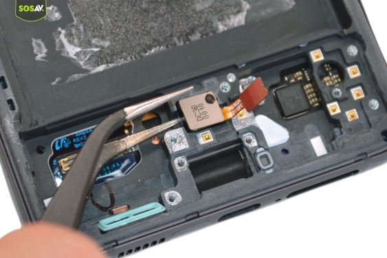

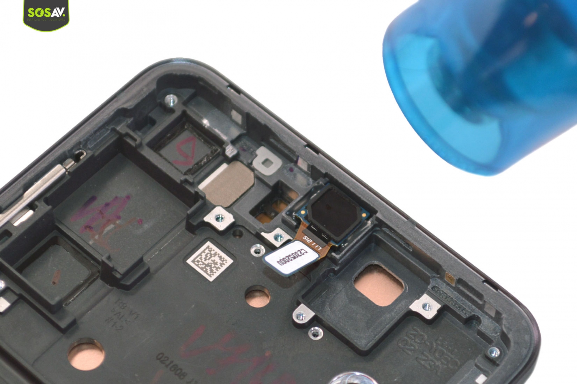

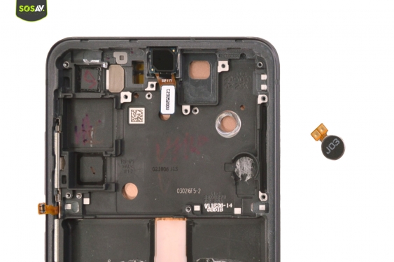

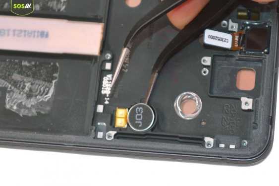

Chauffez le vibreur afin de ramollir le sticker qui se trouve dessous.
Insérez la pointe de la pincette sous le composant pour le saisir et le mettre de coté.

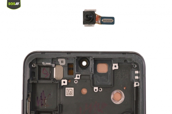

Après avoir chauffer la caméra avant, retirez la en utilisant la pincette.
