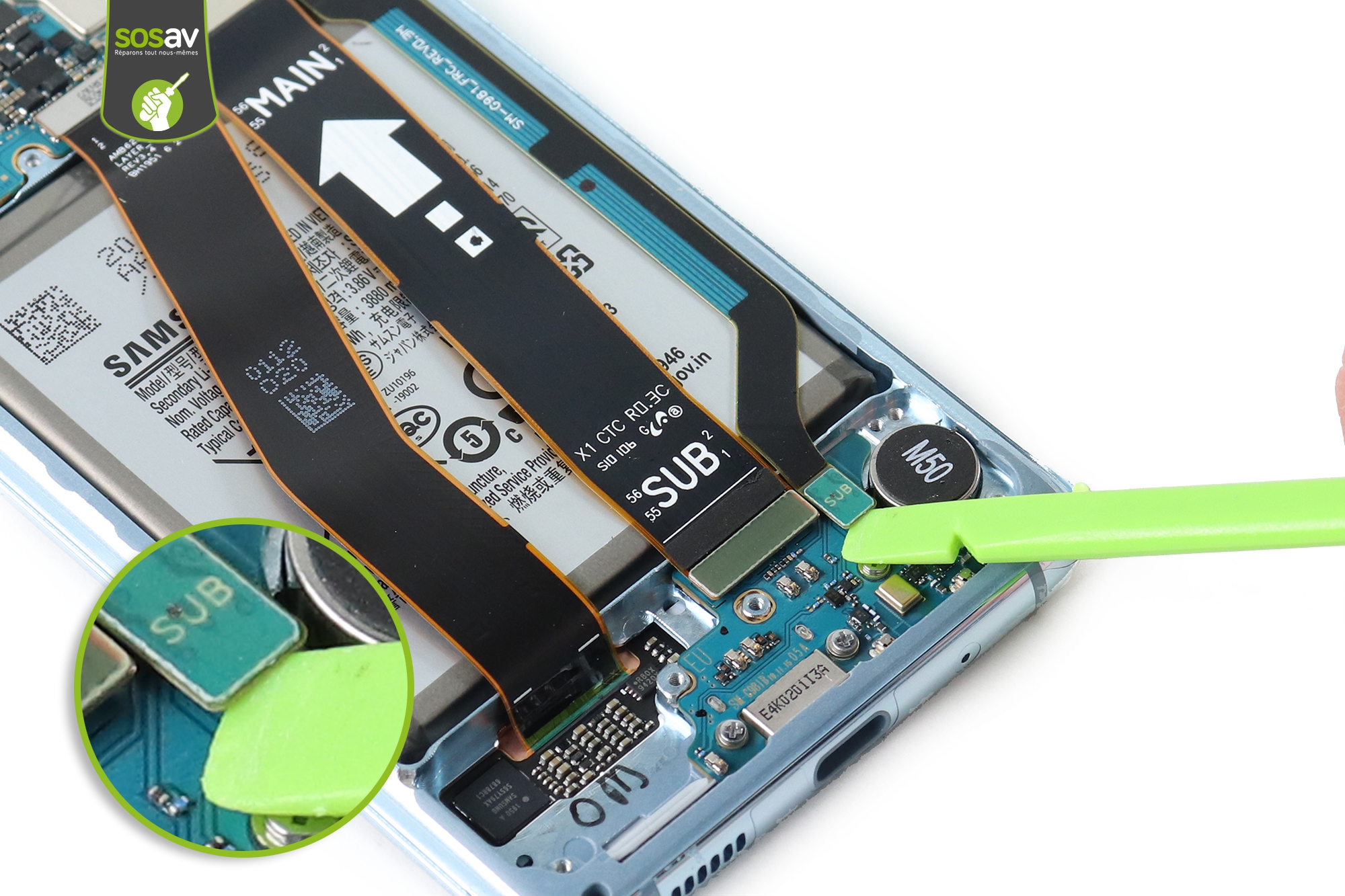

Avant de poursuivre votre réparation Galaxy S20, déconnectez la batterie à l'aide de la spatule en nylon.Cela permet d'éviter les éventuels courts-circuits lors de la suite.
De nouveau avec le tournevis cruciforme, dévissez les 5 vis entourées en rouge (Photo 1).Sortez le haut-parleur externe situé en bas du téléphone avec la iSesamo.
Le haut-parleur externe est déposé.

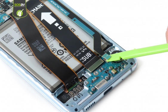

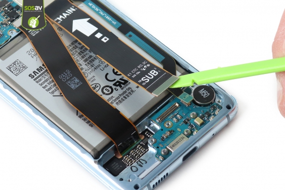

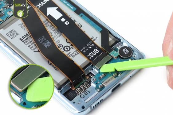

Avec la spatule en nylon, débranchez la nappe secondaire......Puis la nappe principale.

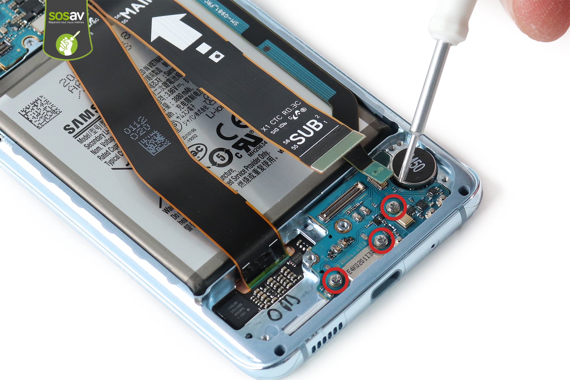

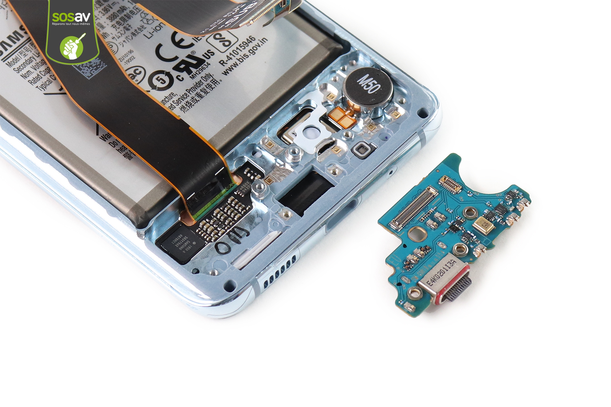

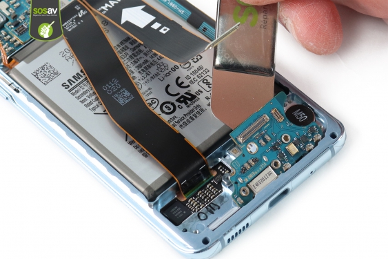

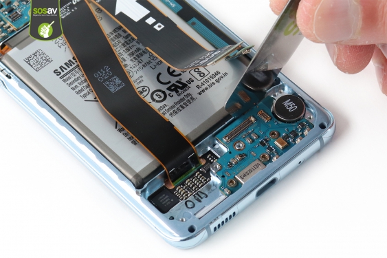

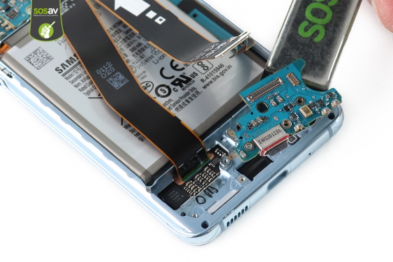

Munissez-vous du tournevis cruciforme pour retirer les 3 vis entourées en rouge. (Photo 1)Puis faites levier avec la iSesamo pour sortir le connecteur de charge.
Le connecteur de charge est extrait.

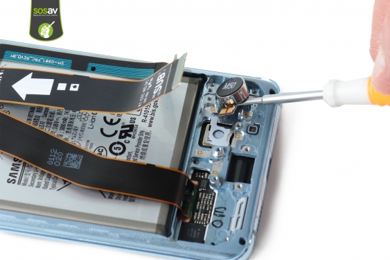

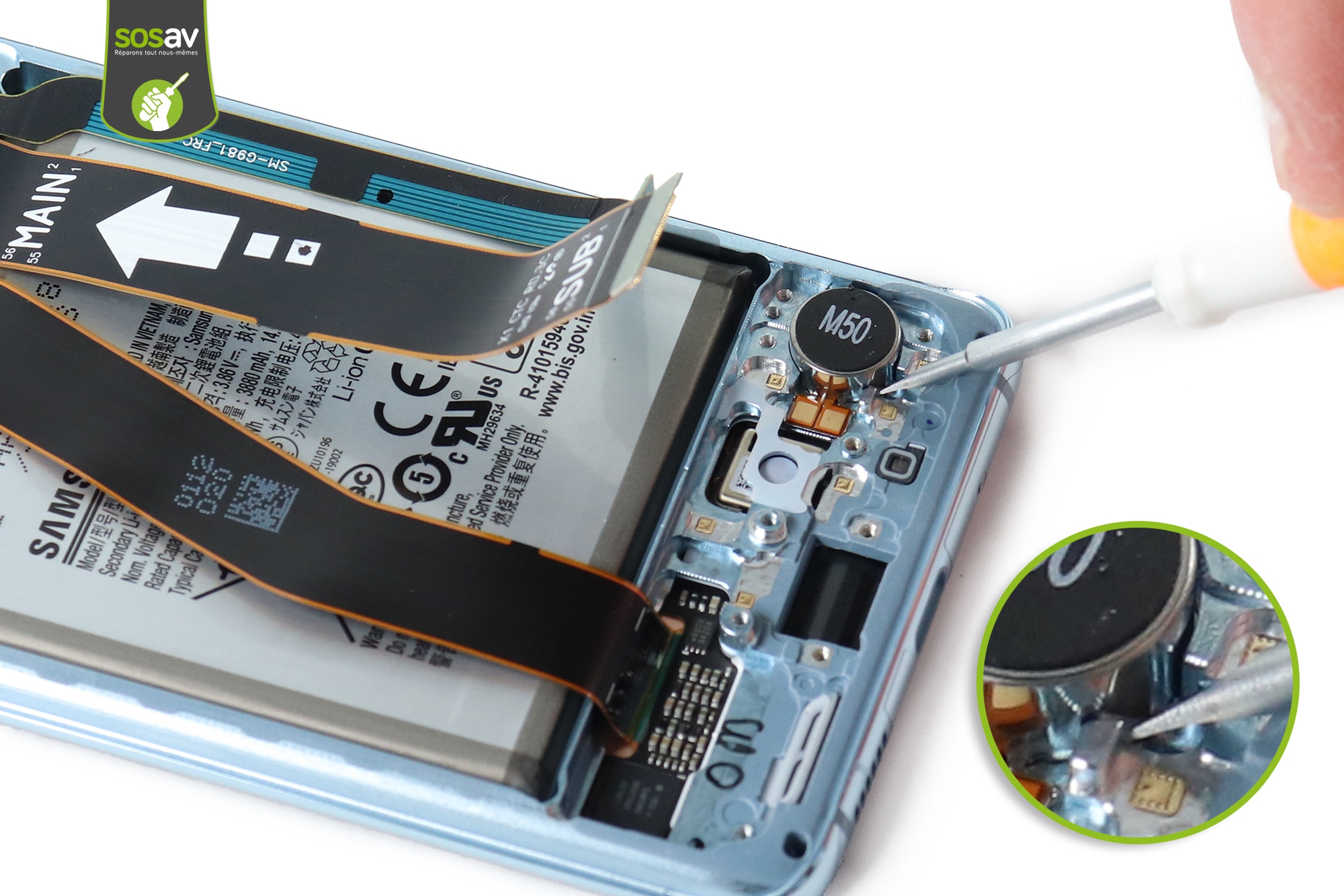

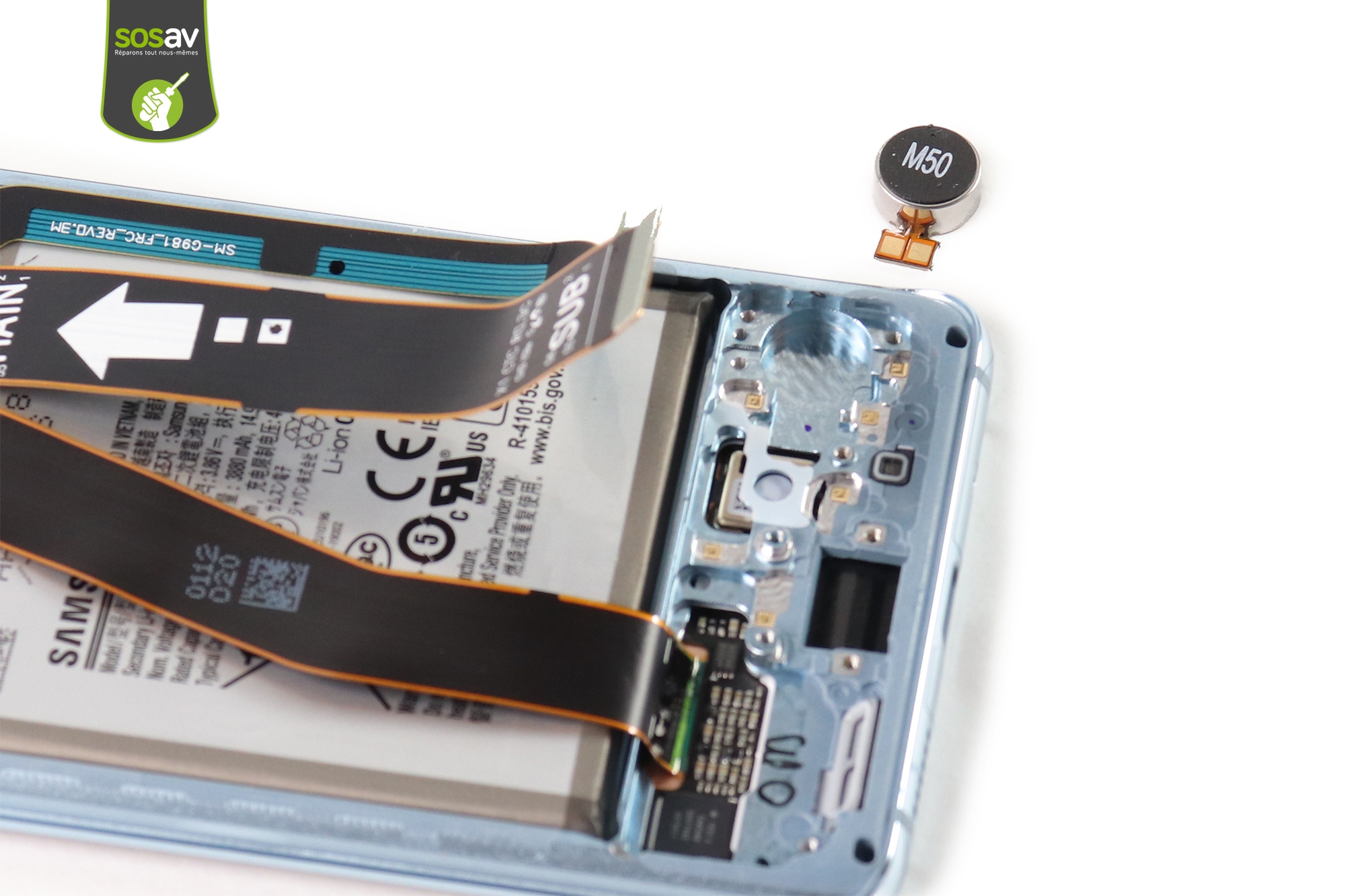

Délogez et sortez le vibreur à l'aide du tournevis plat.La iSesamo est trop large pour être utilsée ici !
Le vibreur Galaxy S20 est extrait à son tour.Suivez les étapes de ce guide gratuit pour le changer facilement et à moindre coût.
