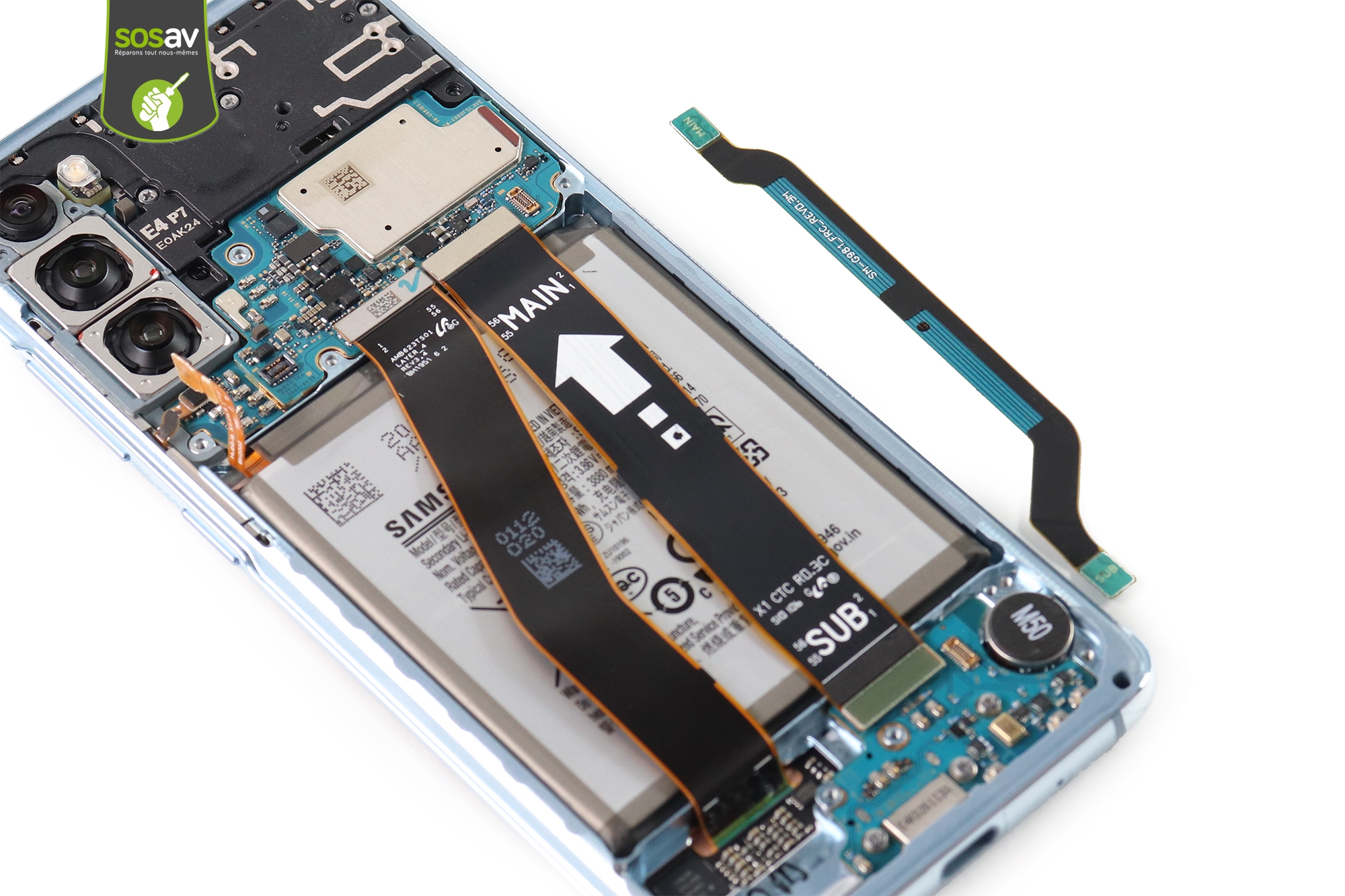

Dévissez les 5 vis cruciformes entourées en rouge (Photo 1).Puis sortez délicatement l'antenne NFC grâce à la spatule en nylon.
L'antenne NFC est déposée.

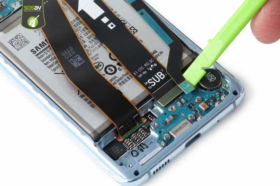

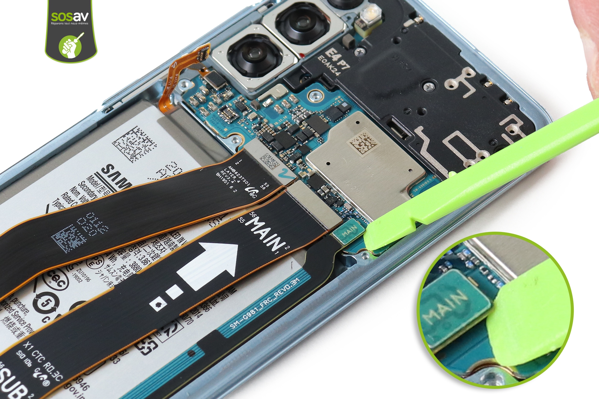

Avant de poursuivre votre réparation Galaxy S20, déconnectez la batterie à l'aide de la spatule en nylon.Cela permet d'éviter les éventuels courts-circuits lors de la suite.

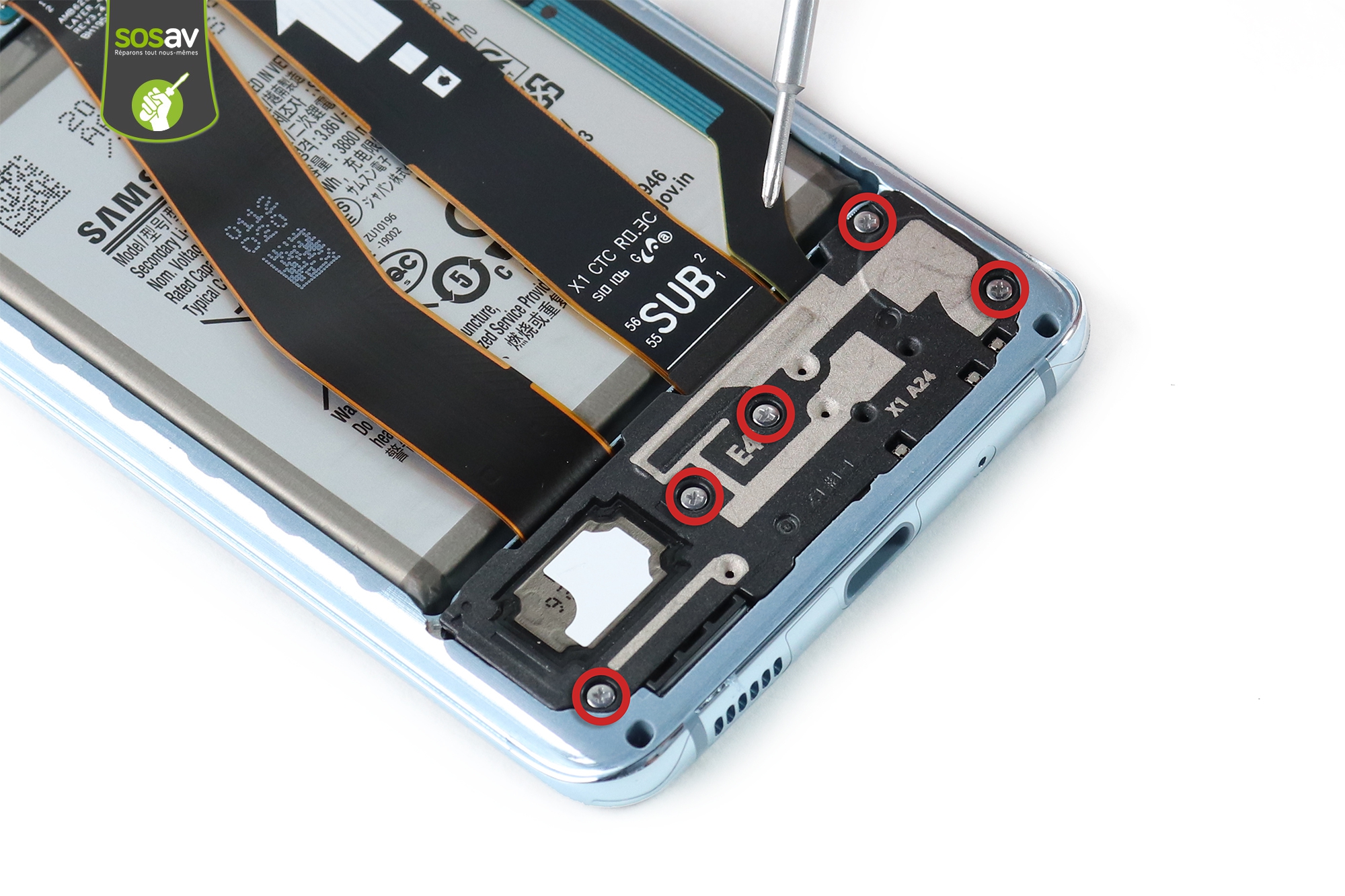

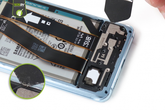

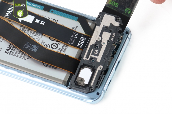

De nouveau avec le tournevis cruciforme, dévissez les 5 vis entourées en rouge (Photo 1).Sortez le haut-parleur externe situé en bas du téléphone avec la iSesamo.

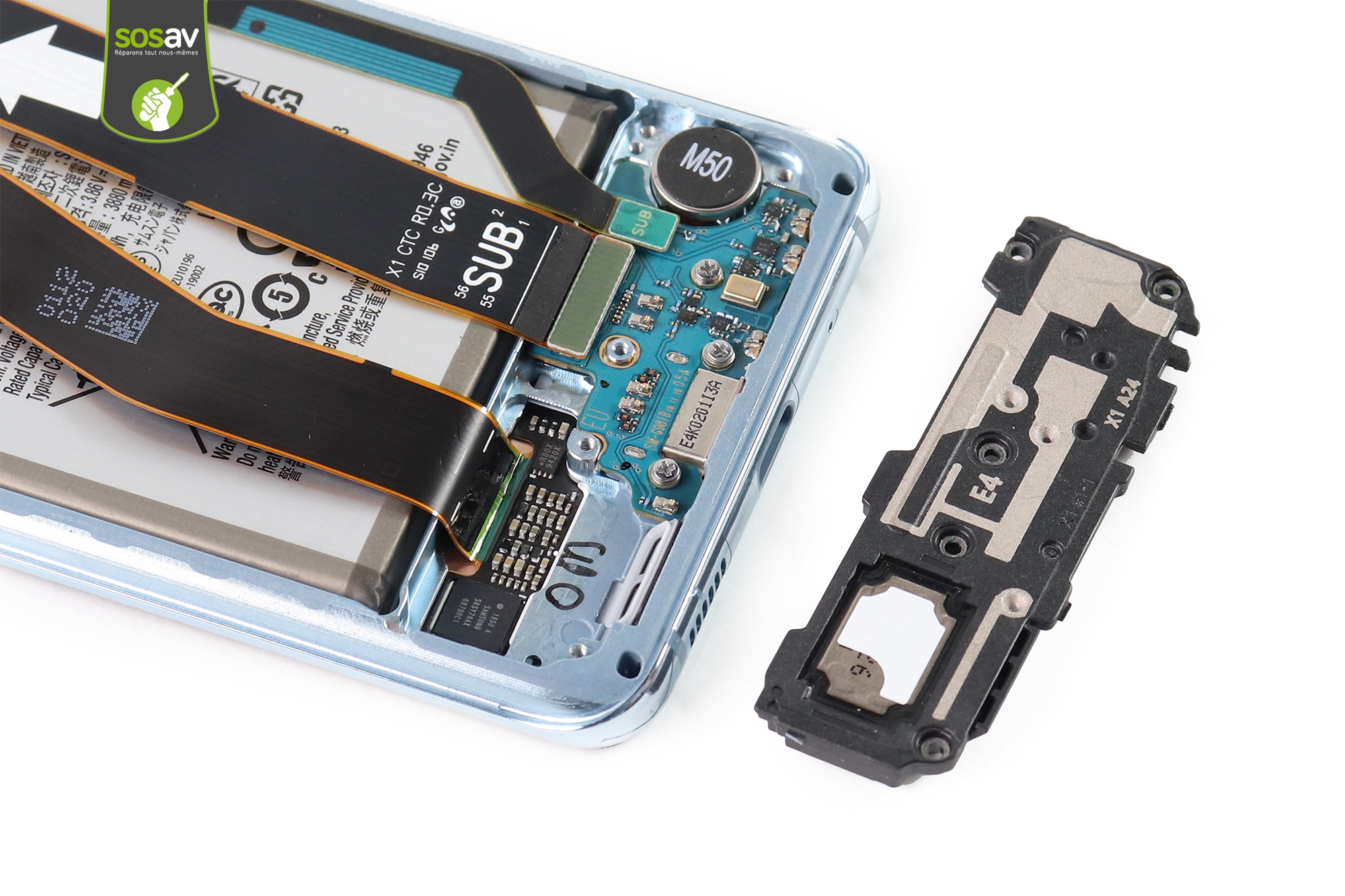

Le haut-parleur externe est déposé.

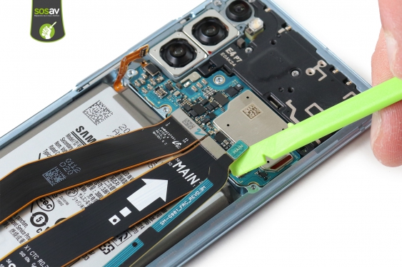

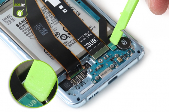

Reprenez la spatule en nylon pour déconnecter la nappe côté carte mère...... Puis côté connecteur de charge.
La nappe secondaire de liaison du connecteur de charge du Galaxy S20 est démontée. Suivez les étapes de ce guide gratuit afin de pouvoir la remplacer à moindre coût.
