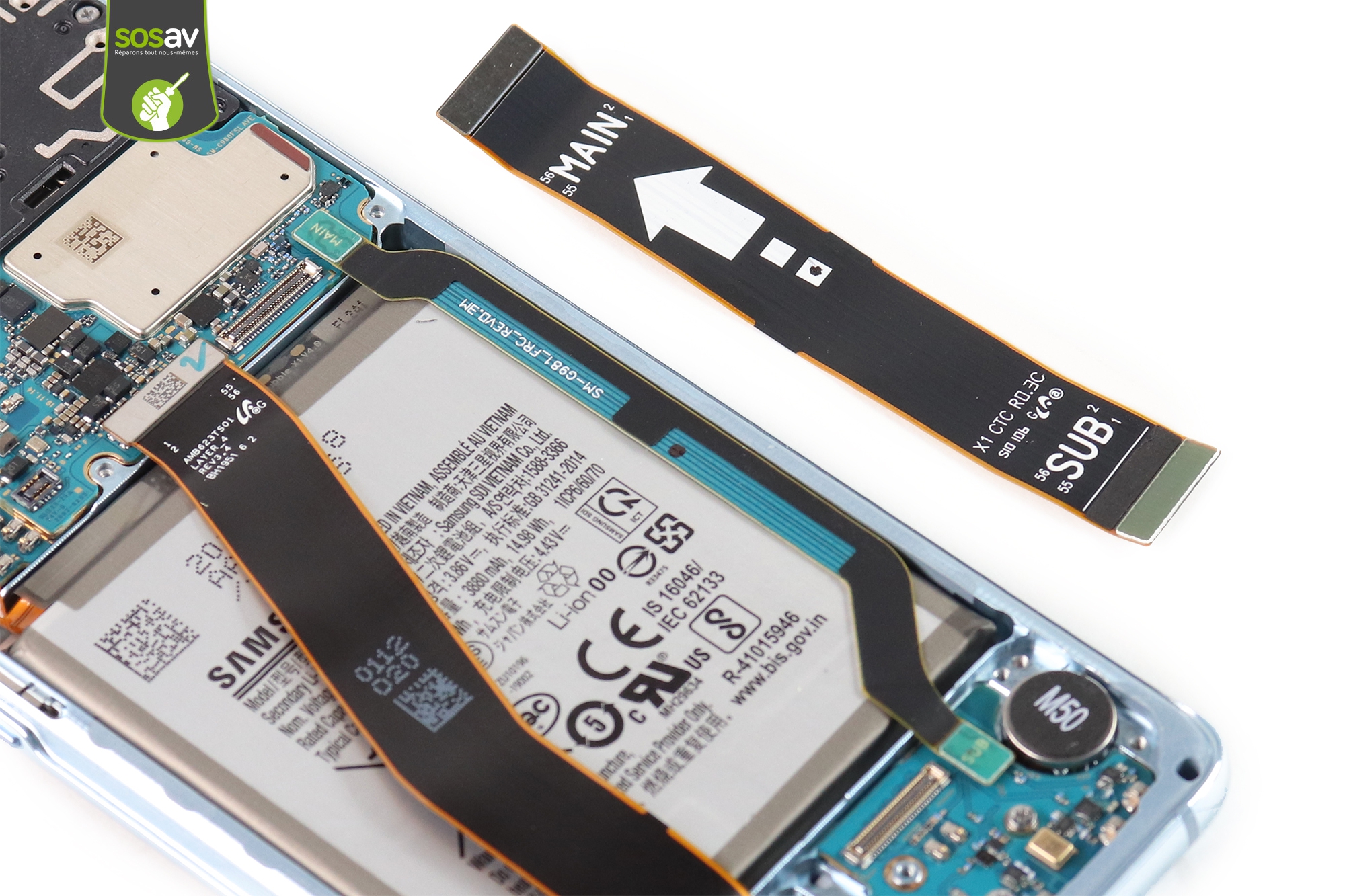

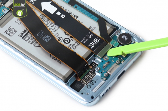

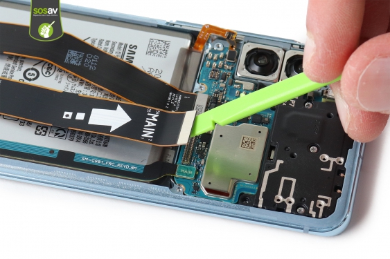

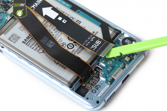

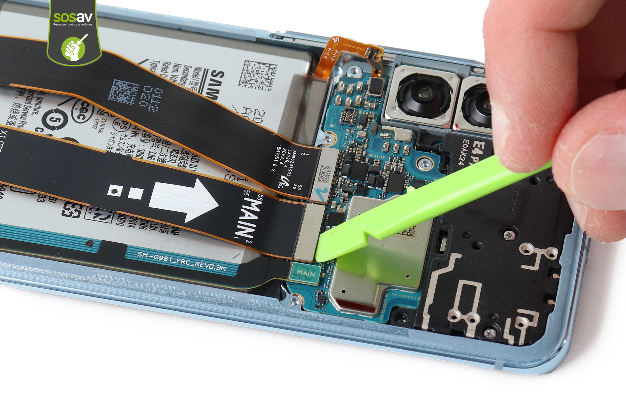

Reprenez la spatule en nylon pour déconnecter la nappe côté carte mère...... Puis côté connecteur de charge.
La nappe principale de liaison du connecteur de charge du Galaxy S20 est démontée. Suivez les étapes de ce guide gratuit afin de pouvoir facilement.
