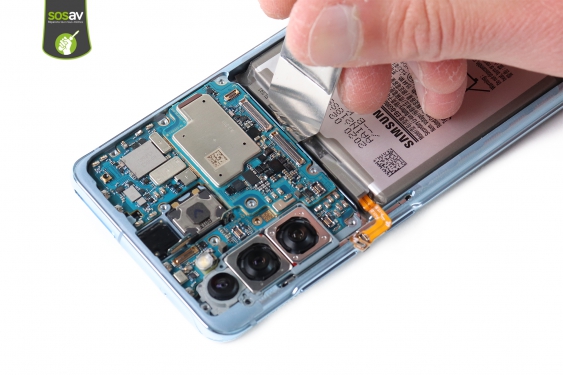

Avant de poursuivre votre réparation Galaxy S20, déconnectez la batterie à l'aide de la spatule en nylon.Cela permet d'éviter les éventuels courts-circuits lors de la suite.

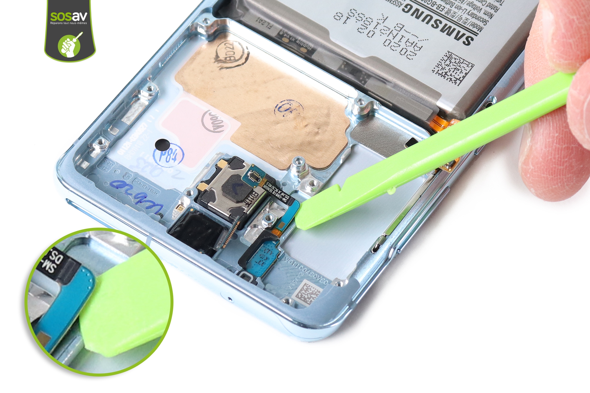

Réutilisez le tournevis cruciforme pour retirer les 4 vis entourées en rouge. (Photo 1)Puis sortez le cache plastique à l'aide de la iSesamo.
Le cache plastique protégeant la carte mère est extrait.

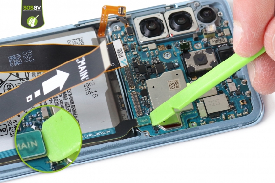

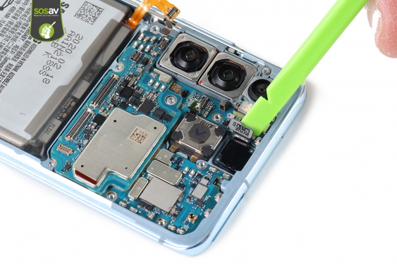

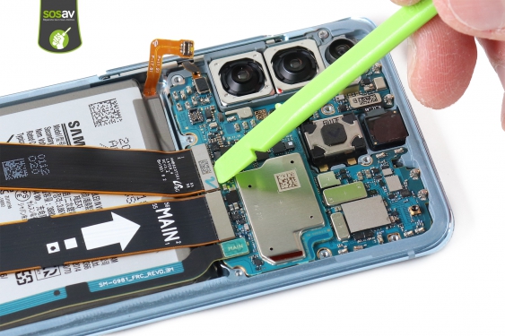

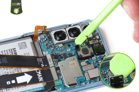

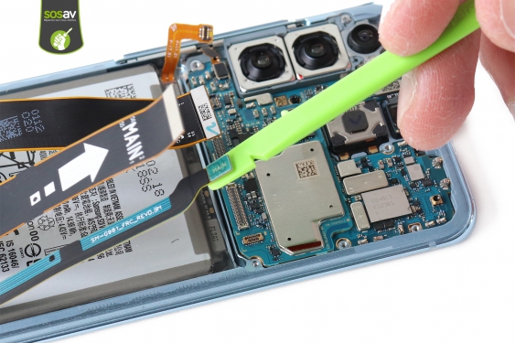

Servez-vous de la spatule en nylon pour dévérrouillez la nappe du capteur proximité.Puis débranchez celle de l'écran.

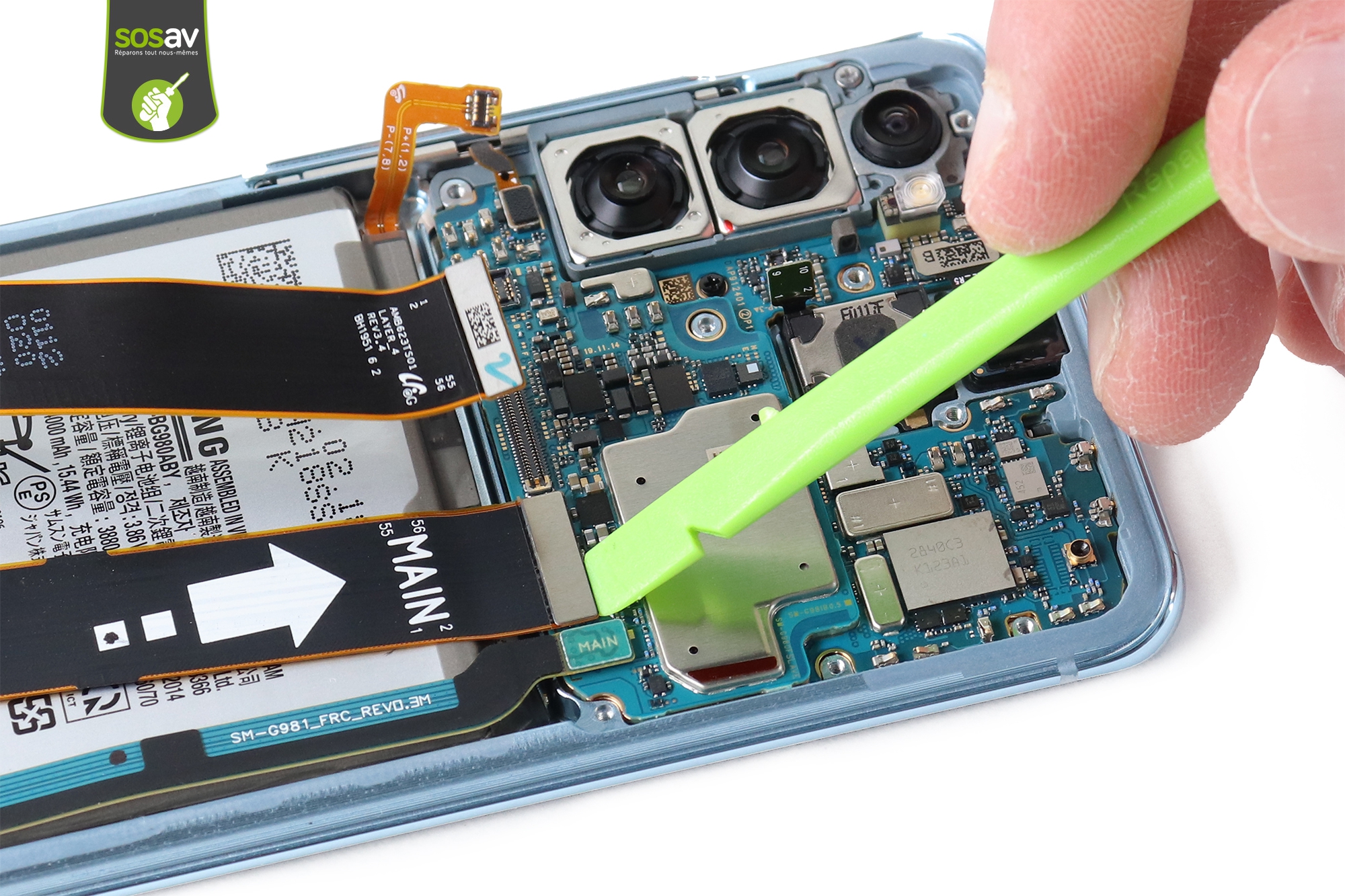

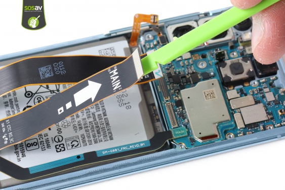

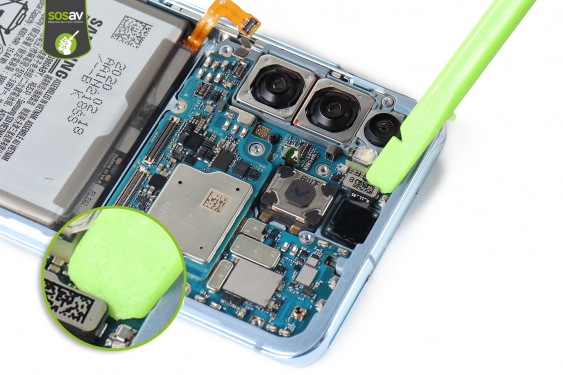

Continuez en débranchant la nappe de charge principale...... Ainsi que la nappe secondaire.

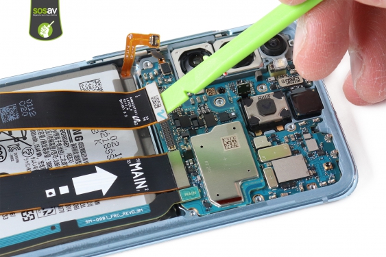

Déconnectez ensuite la nappe power et la nappe de la caméra avant.

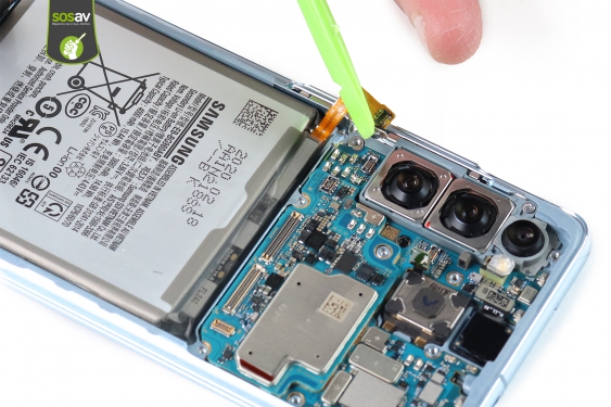

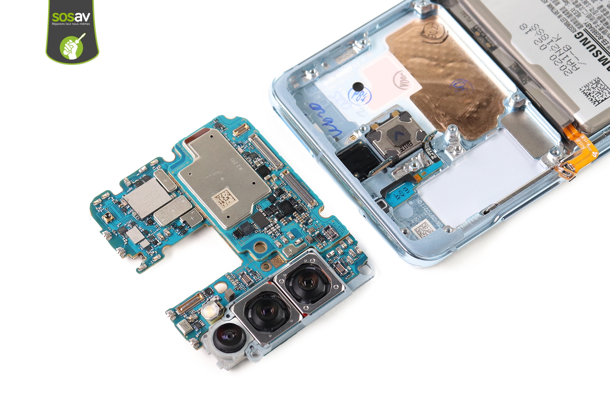

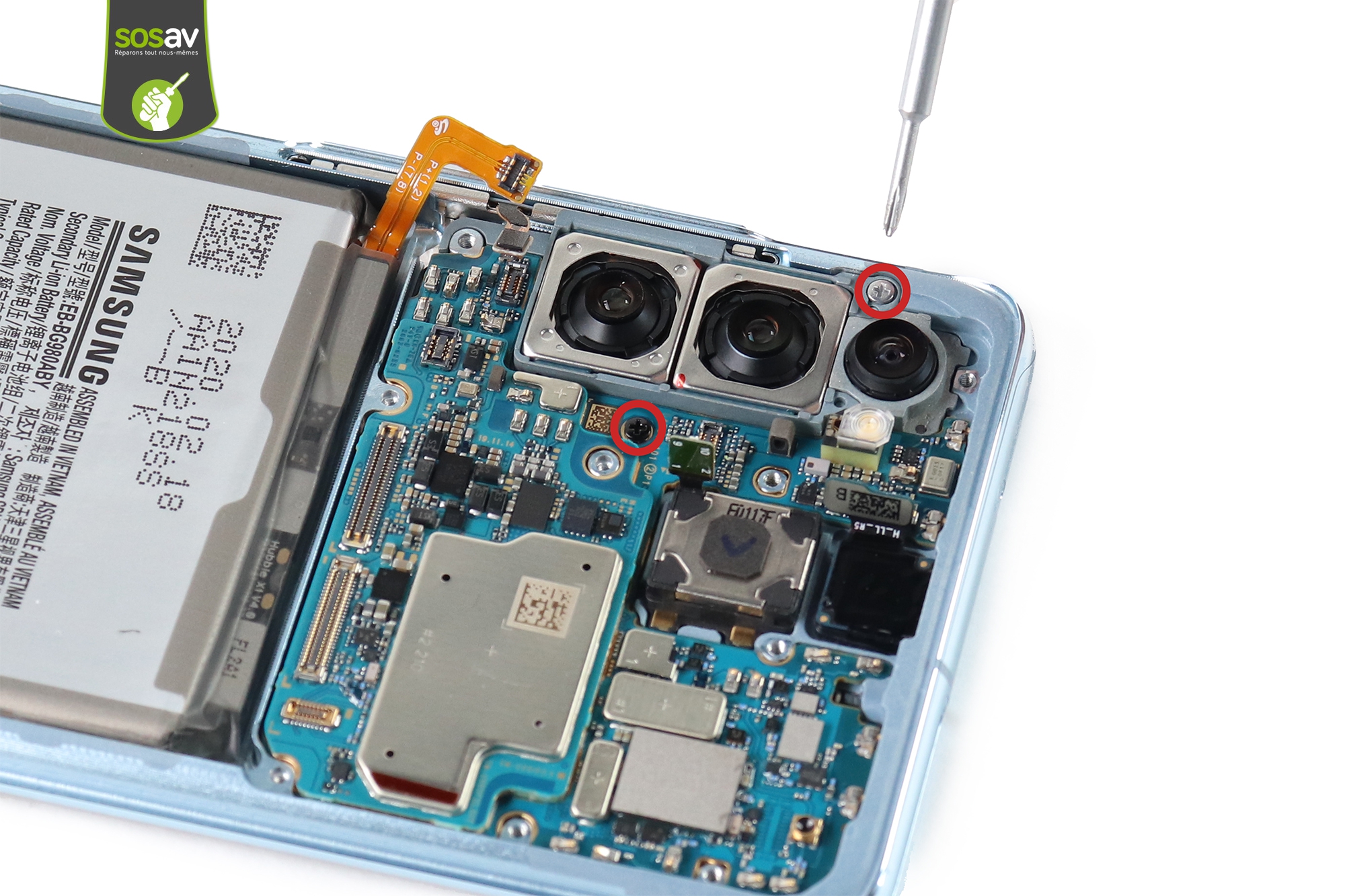

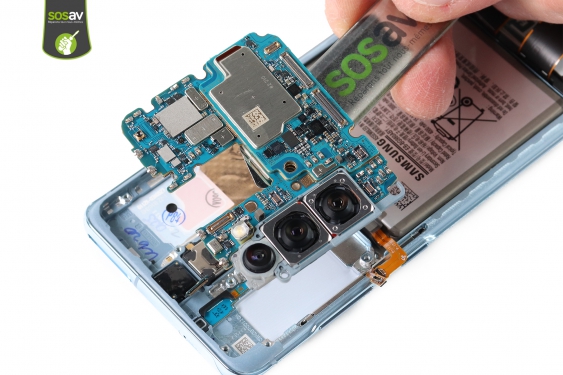

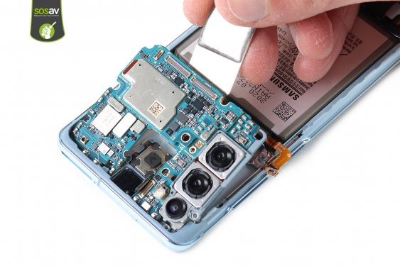

Munissez-vous du tournevis cruciforme afin de dévisser les 2 vis entourées en rouge. (Photo 1)Faites levier avec la iSesamo pour sortir la carte mère.
La carte mère Galaxy S20 est extraite et partiellement démontée.

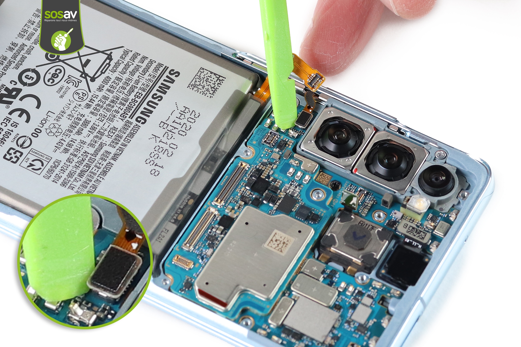

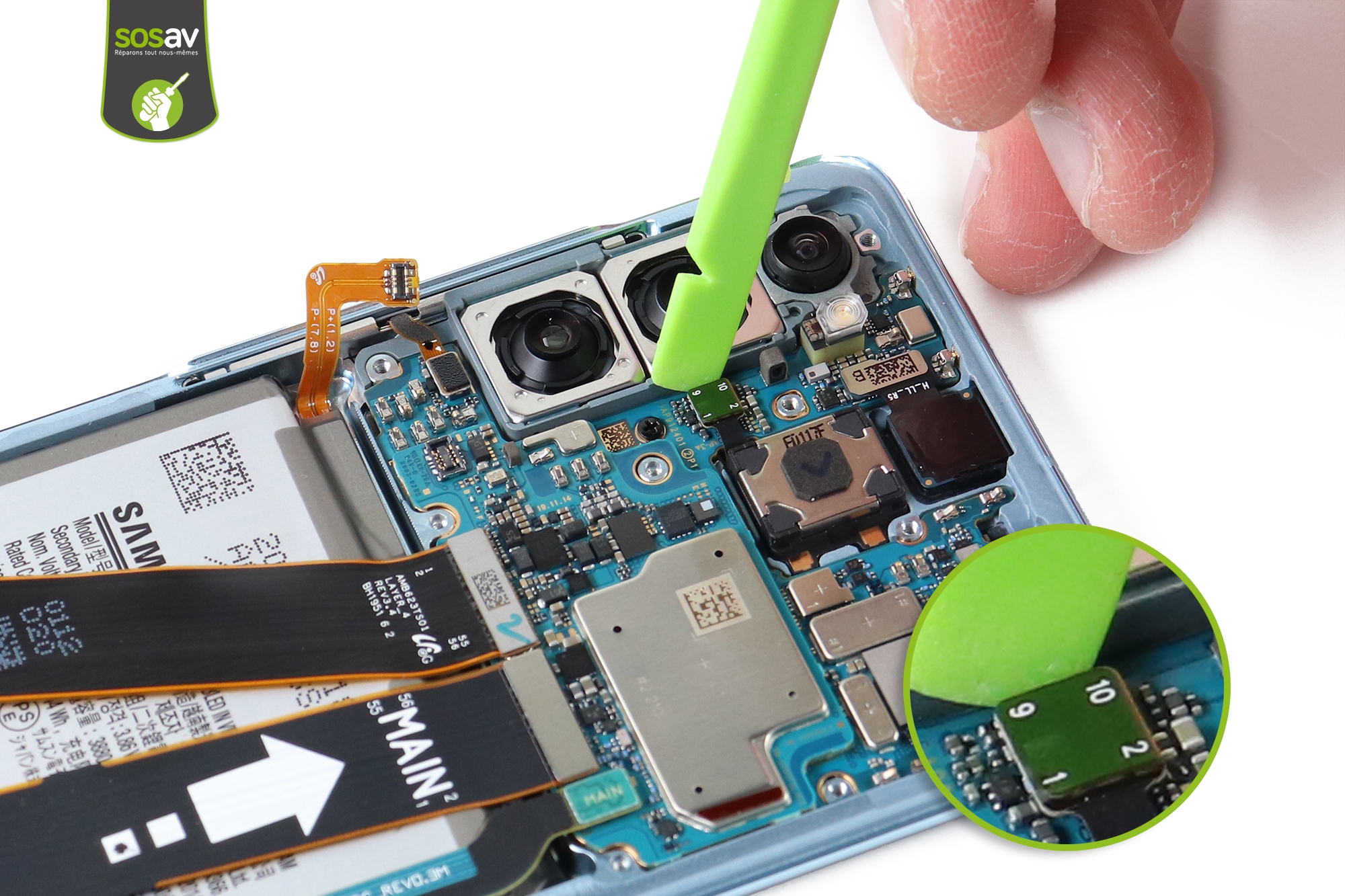

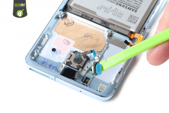

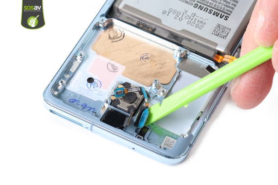

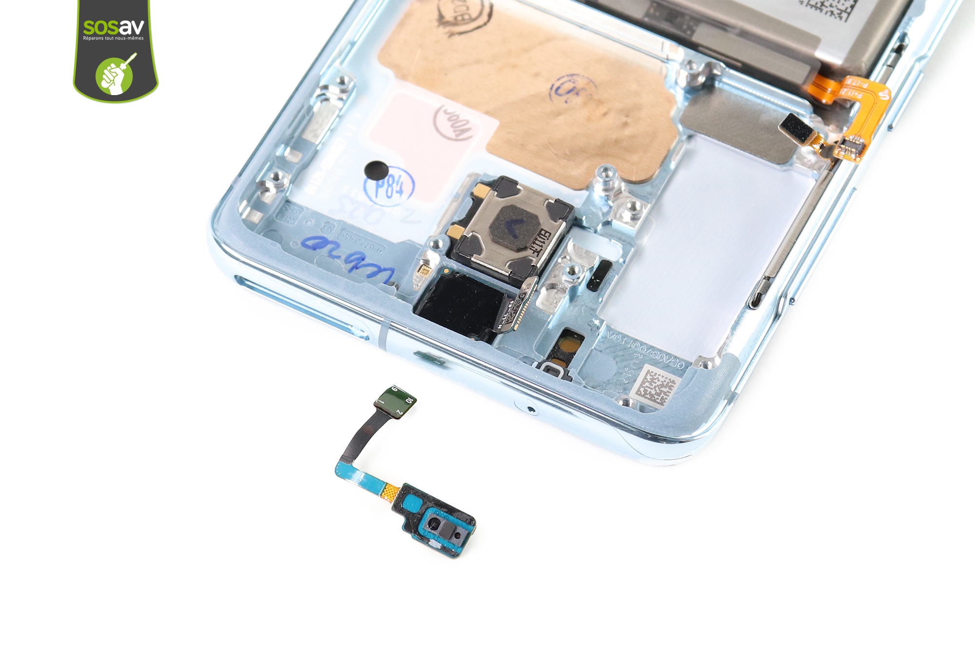

A présent, vous pouvez sortir délicatement le capteur proximité et luminosité à l'aide de la spatule en nylon.
Le capteur proximité Galaxy S0 est extrait.Vous savez maintenant comment le remplacer si besoin, grâce à ce guide gratuit.
