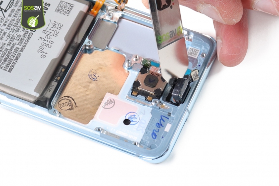

La carte mère Galaxy S20 est extraite et partiellement démontée.

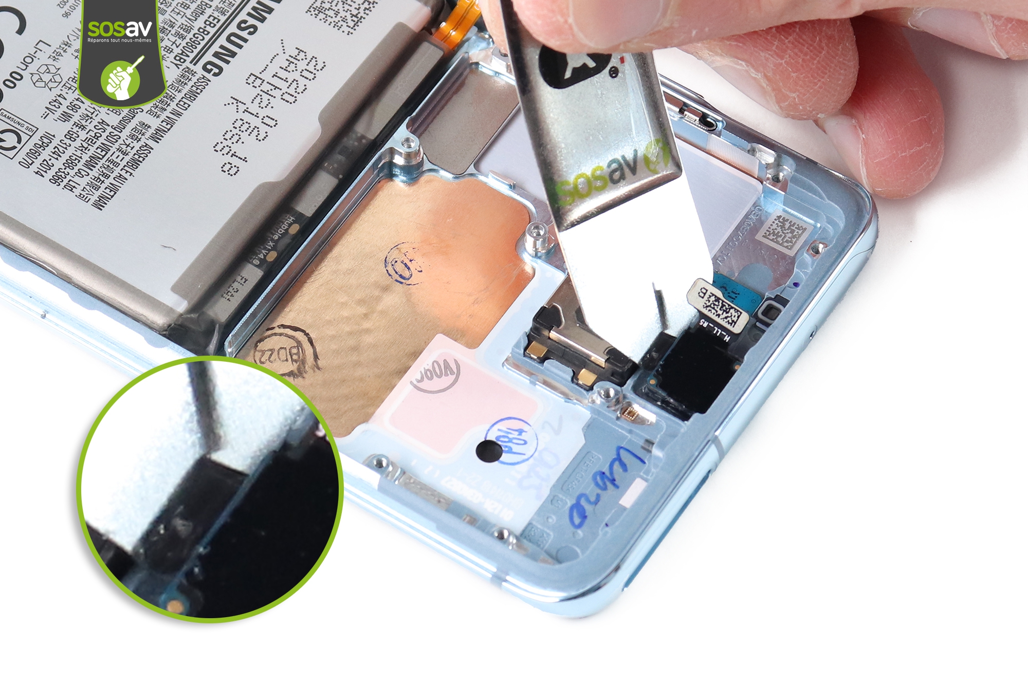

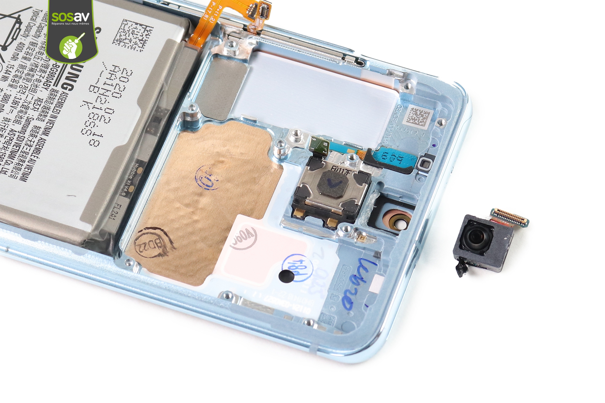

Sortez délicatement la caméra avant en utilisant la iSesamo.
La caméra avant Galaxy S20 est démontée.Remplacez-la par une caméra neuve si vous ne parvenez plus à prendre de selfies.
