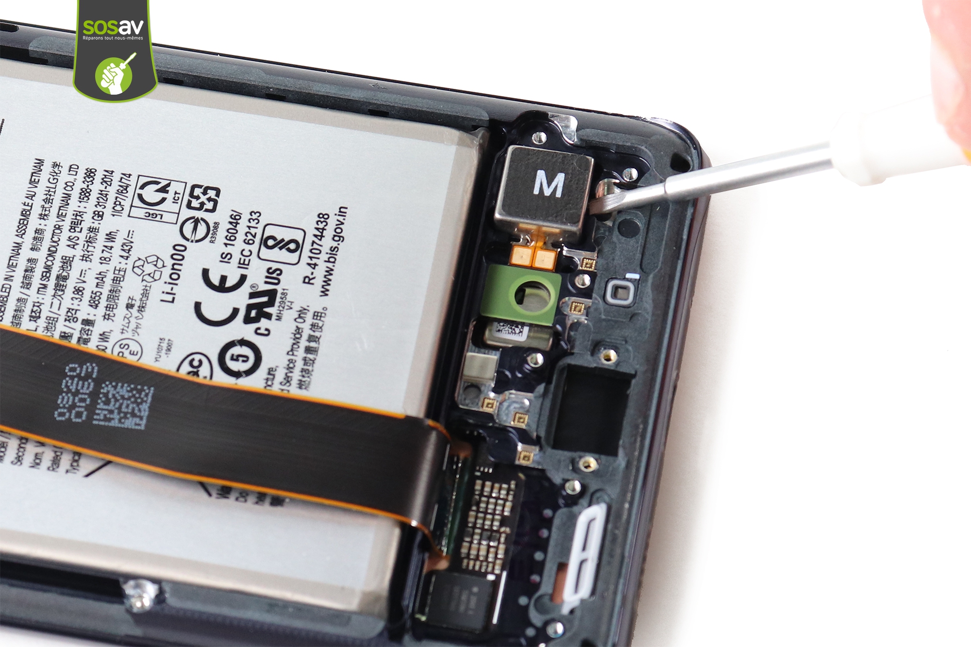

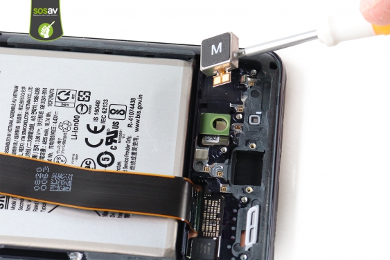

Délogez le vibreur à l'aide d'un tournevis platLa iSesamo est trop large pour être utilisée ici.

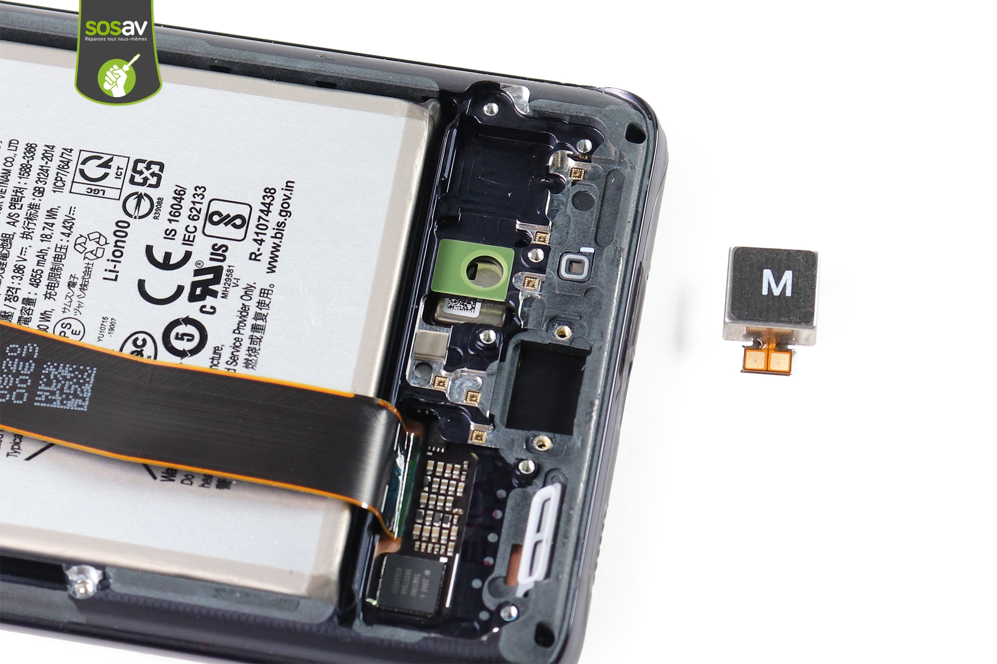

Votre vibreur Galaxy S20 Ultra est déposé.Changez-le par un vibreur neuf si besoin en suivant les conseils de ce guide gratuit.
