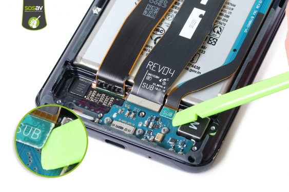

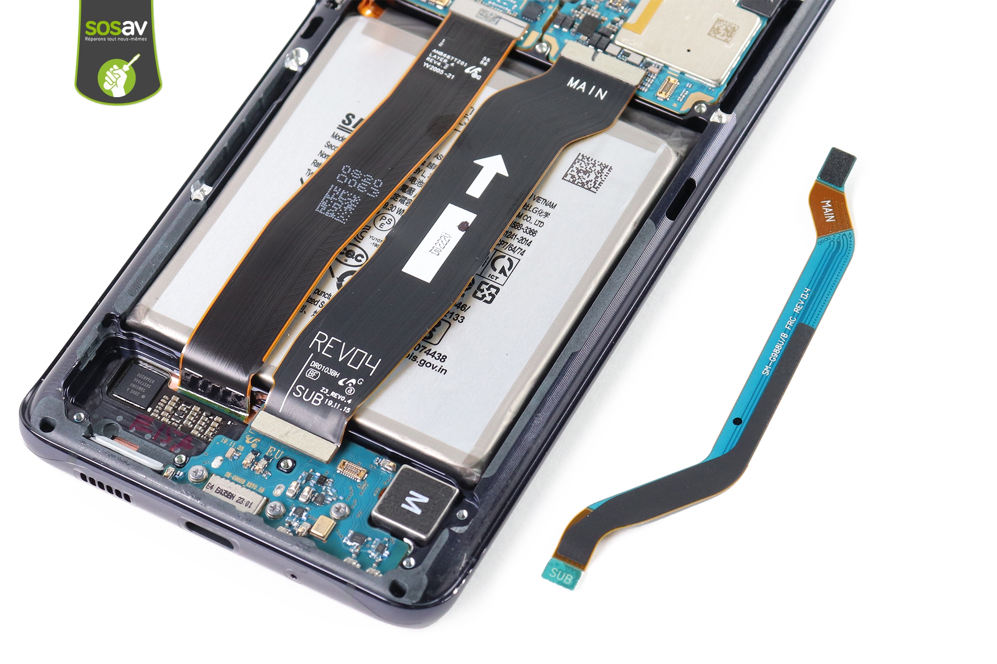

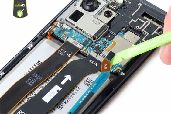

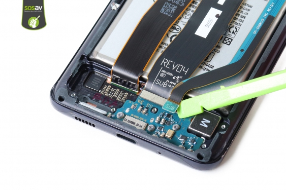

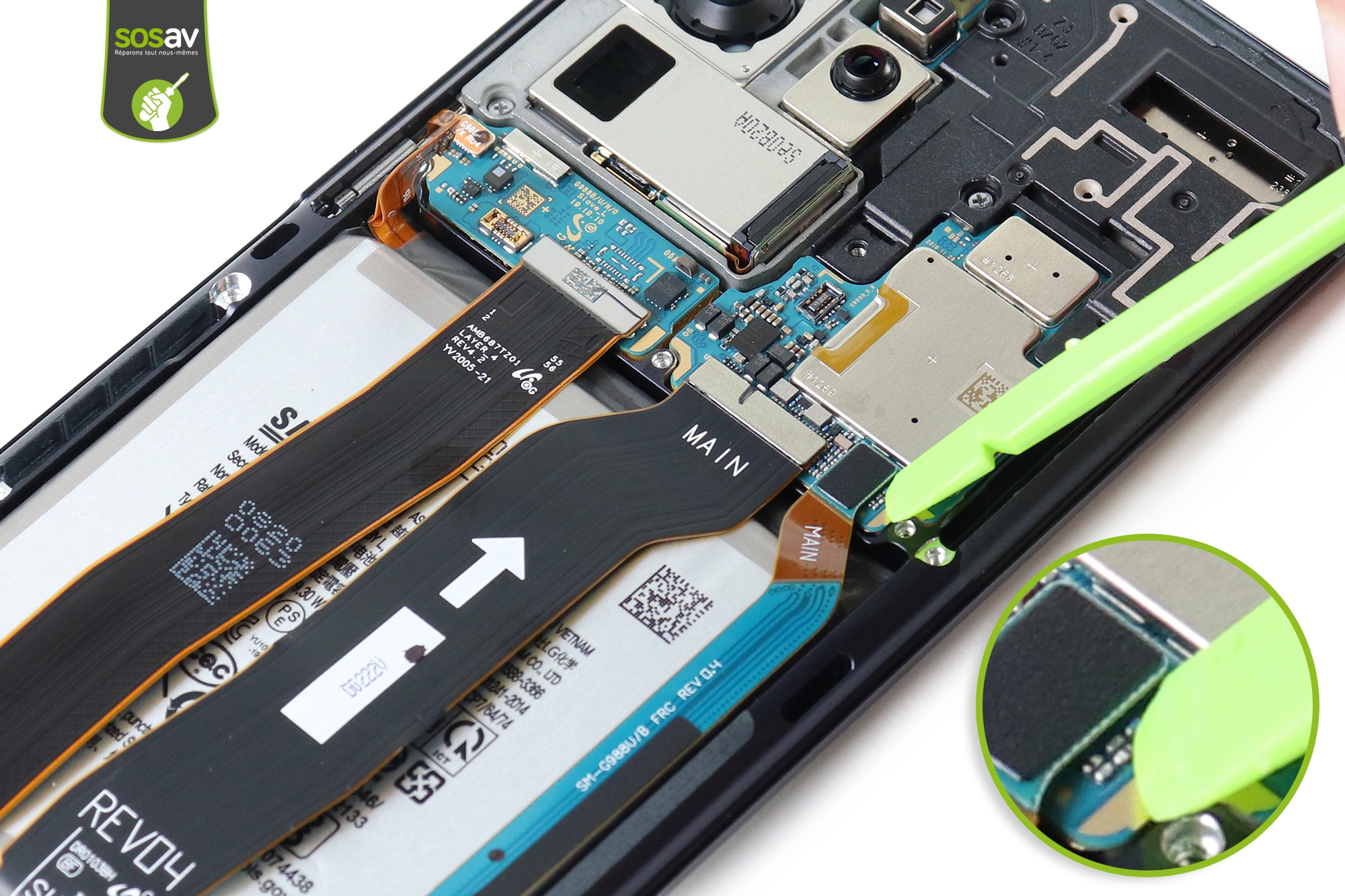

Toujours avec la spatule en nylon, déverrouillez la nappe côté carte mère...Puis côté connecteur de charge.
La nappe de liaison connecteur de charge Galaxy S20 Ultra secondaire est déposée.En cas de problème de charge persistant, changez-la grâce à ce guide gratuit !
