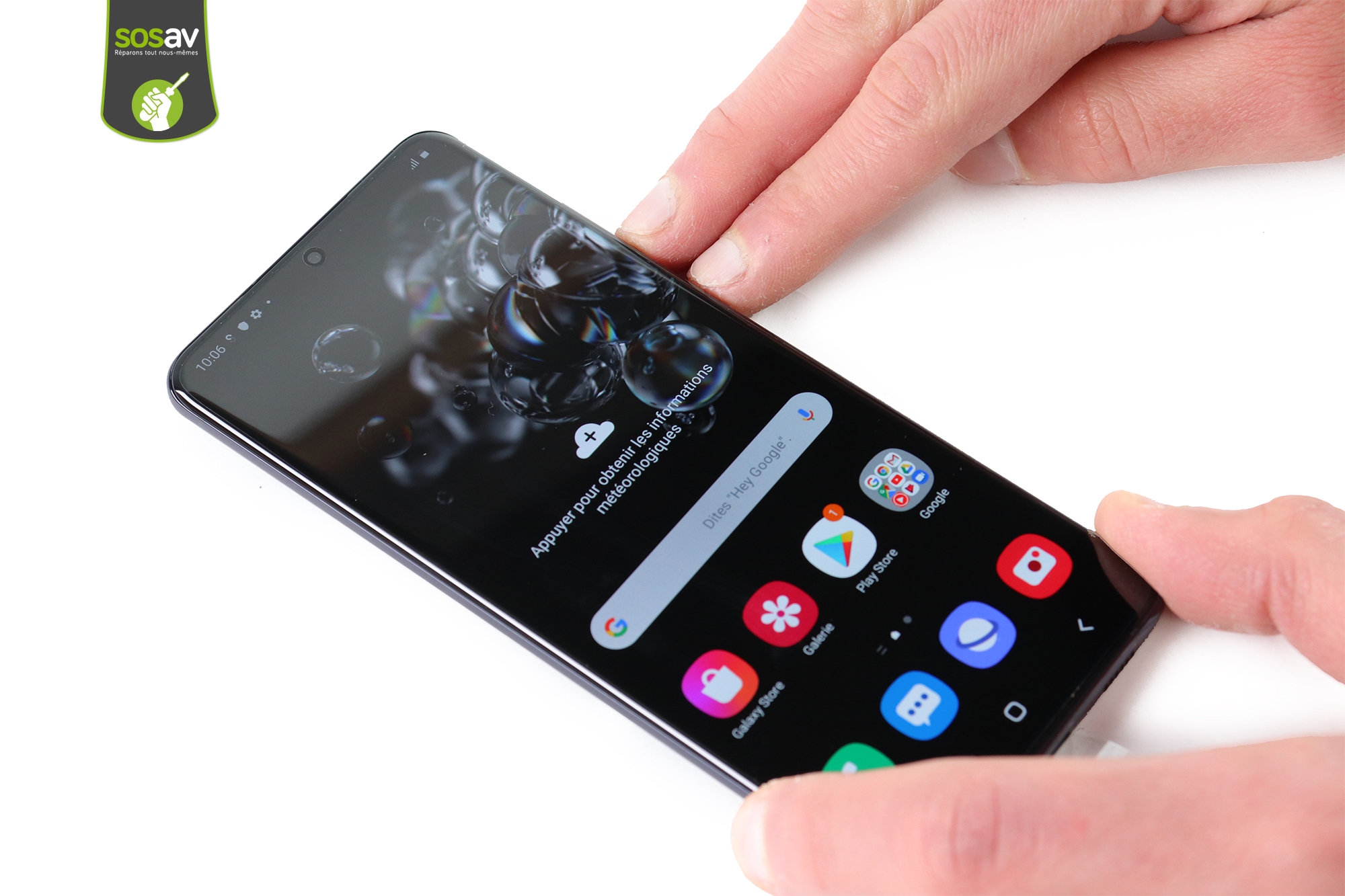

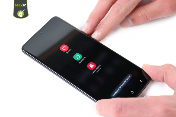

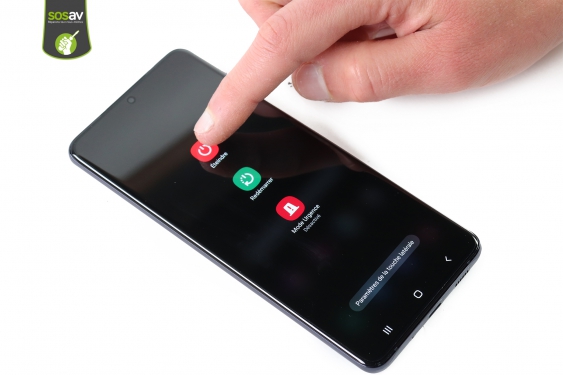

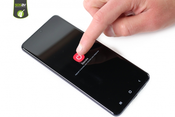

Avant de démonter votre haut-parleur interne Galaxy S20 Ultra, veuillez éteindre votre téléphone, pour des raisons de sécurité évidentes.Pour cela, appuyez sur le bouton On/Off situé sur la tranche droite.Puis validez par "Eteindre".

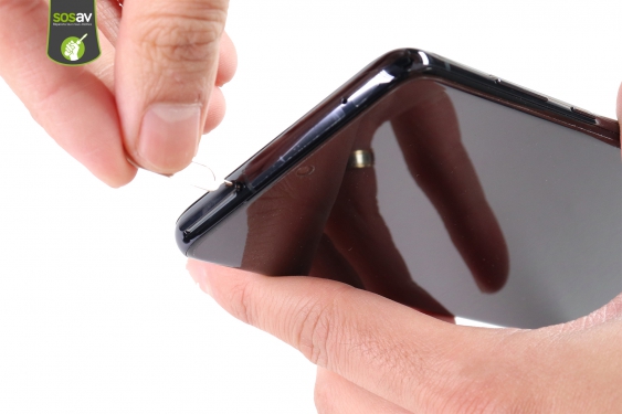

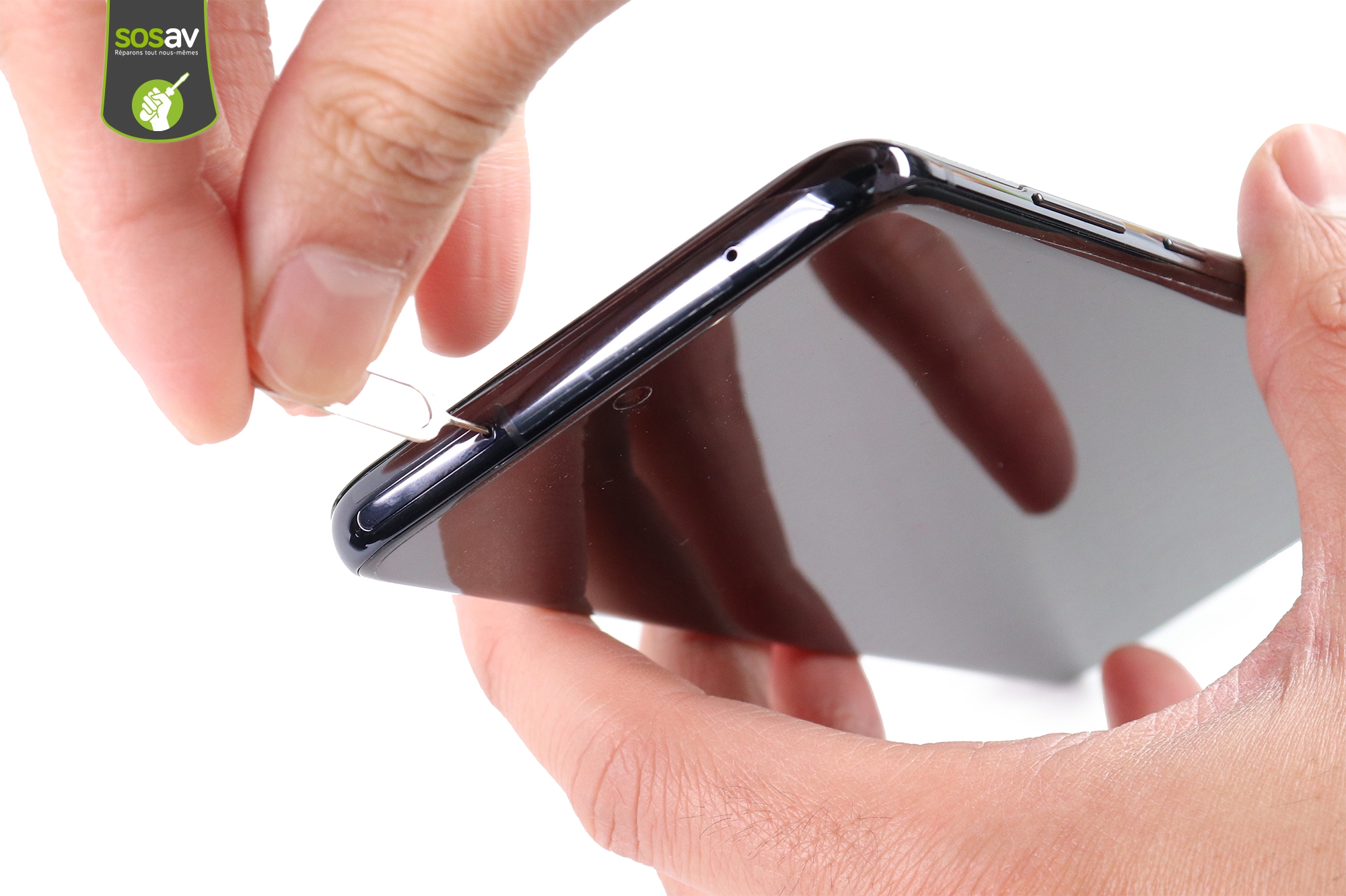

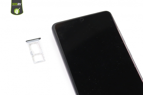

Insérez l'extracteur SIM (présent dans la boîte ou dans notre kit outils) dans le petit trou présent sur le haut du téléphone.Exercez une légère pression pour que le tiroir SIM & SD s'éjecte de lui-même.

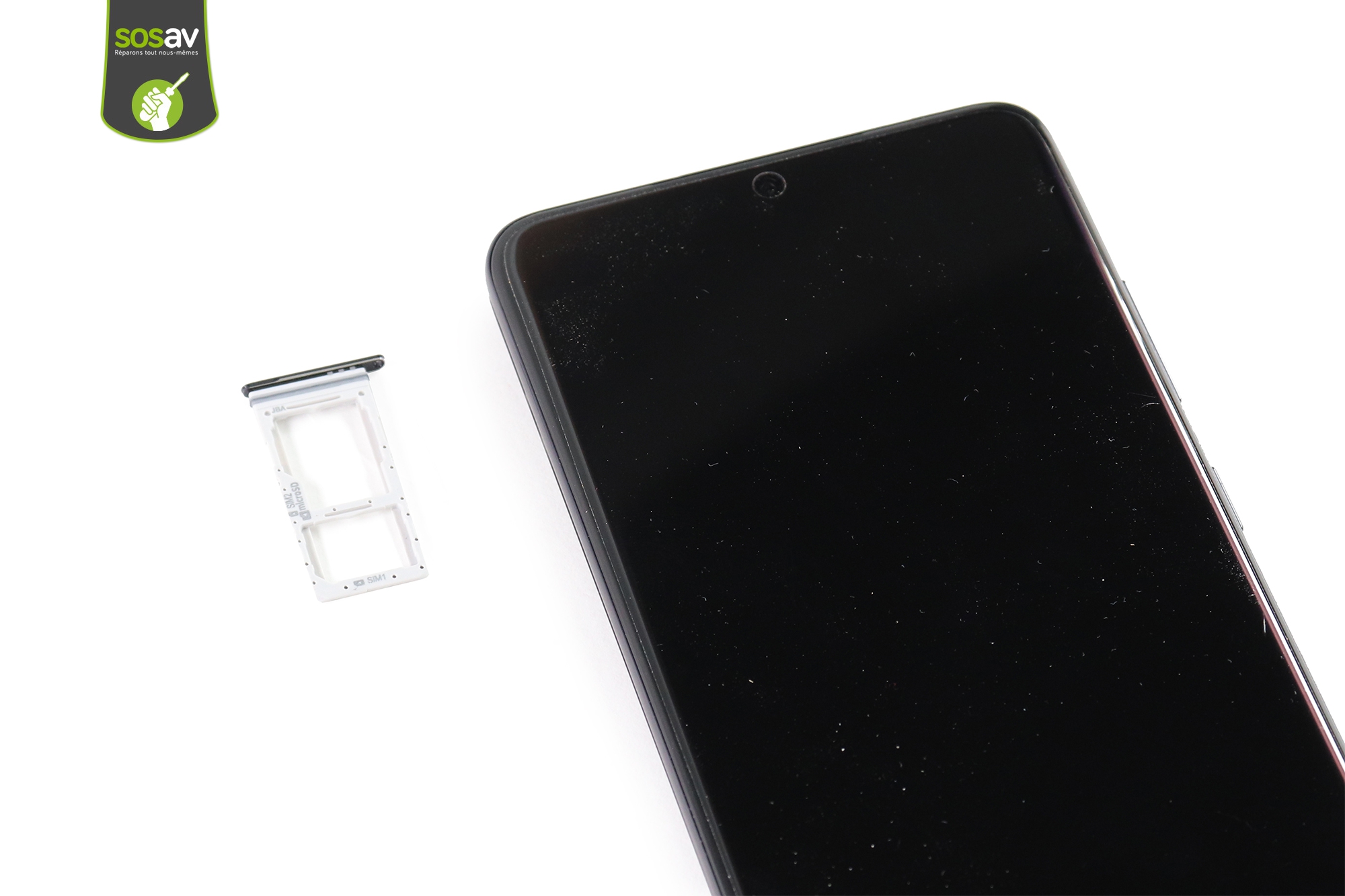

Le tiroir SIM est extrait.

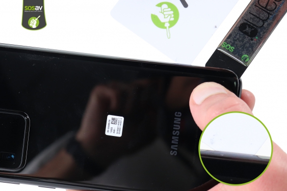

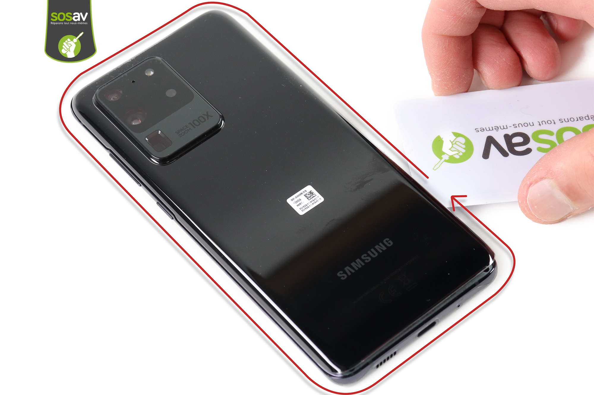

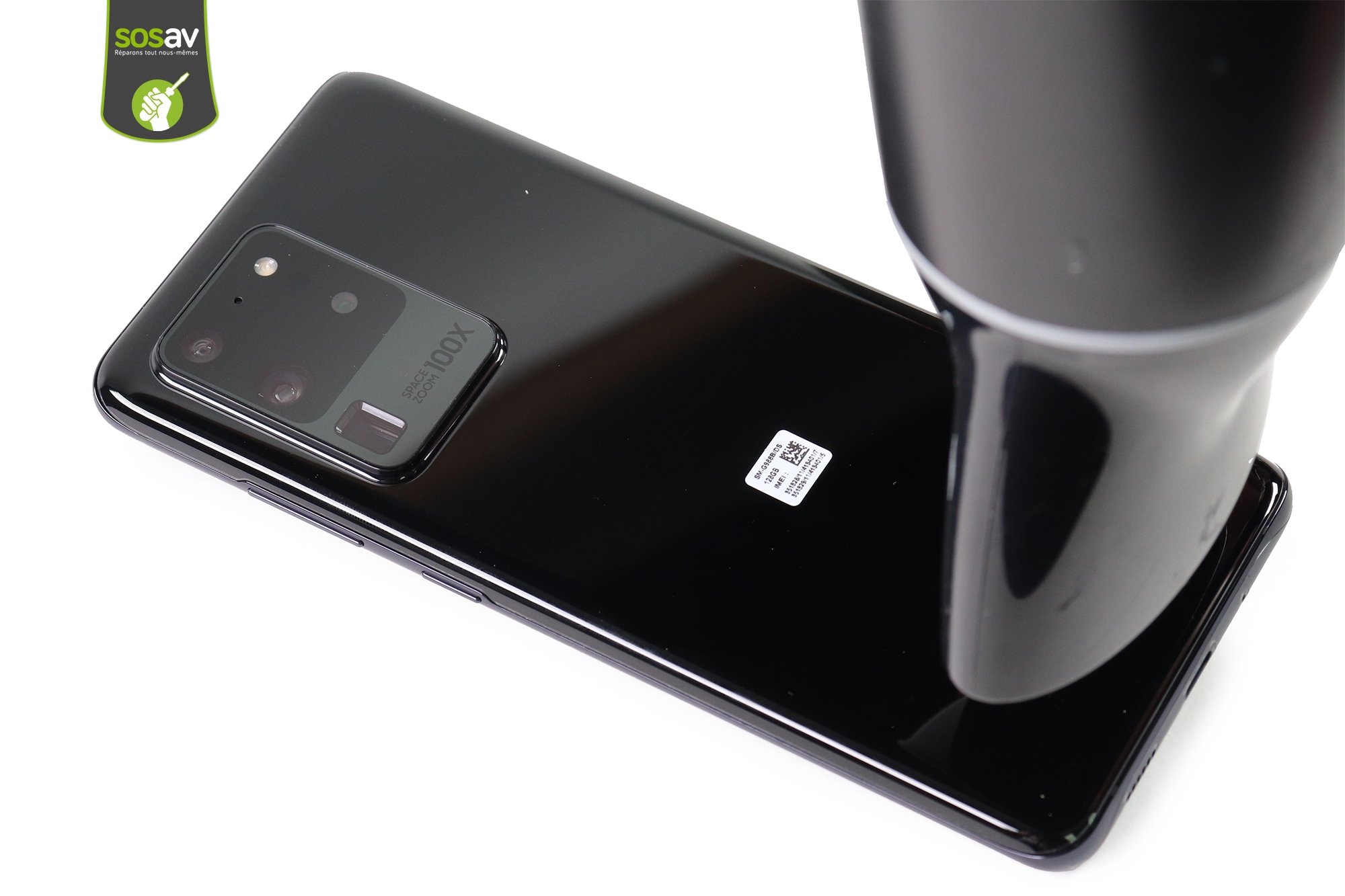

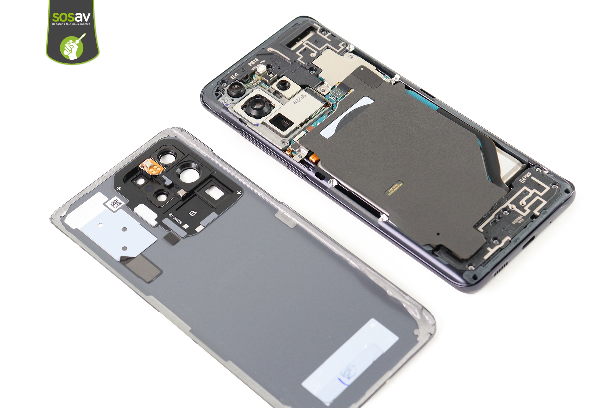

Chauffez 2 à 3 minutes la face arrière à l'aide d'un sèche-cheveux afin de ramollir la colle.N'hésitez pas à chauffer de nouveau si une résistance se fait sentir lors des prochaines étapes.

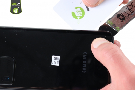

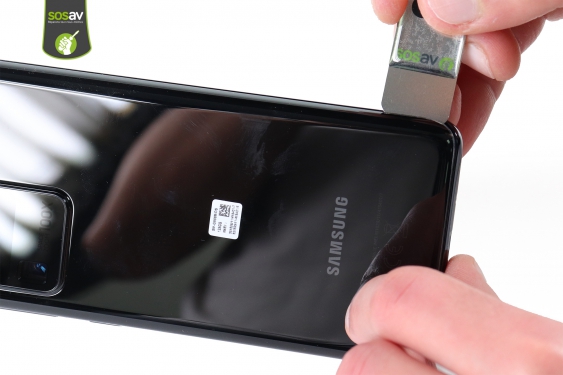

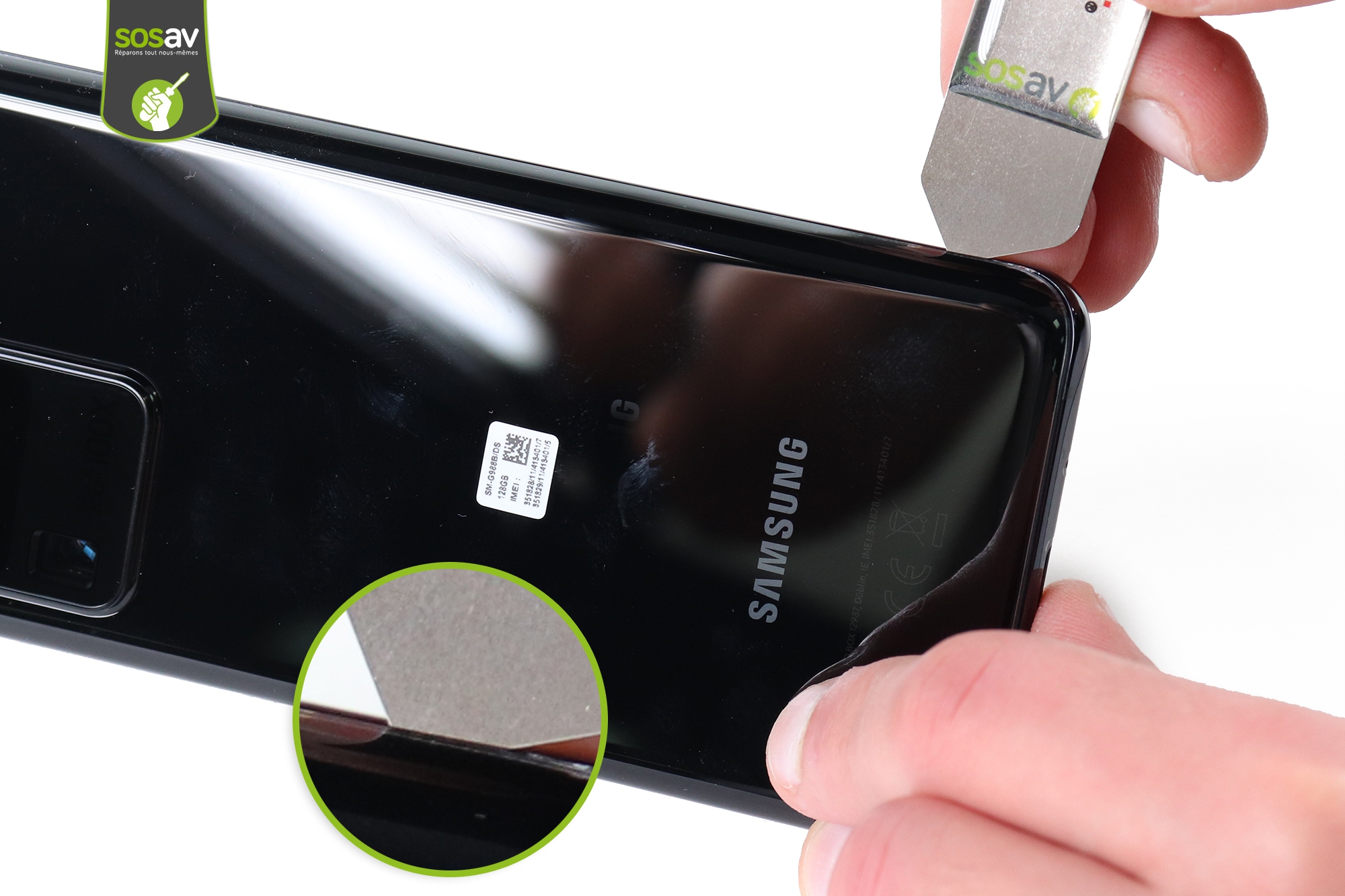

Introduisez délicatement la spatule iSesamo dans un angle afin de créer une ouverture.Prenez le relai avec une carte plastique (ou médiator), plus douce pour la suite de l'opération.

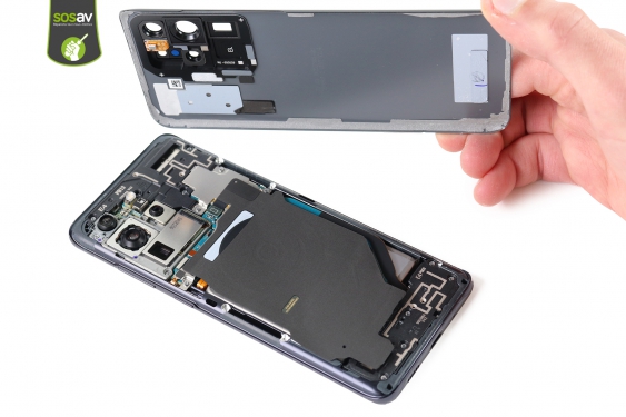

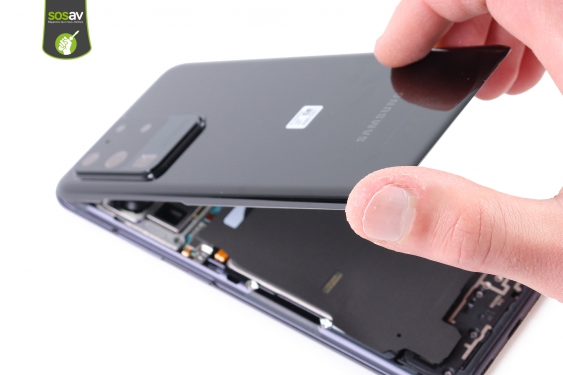

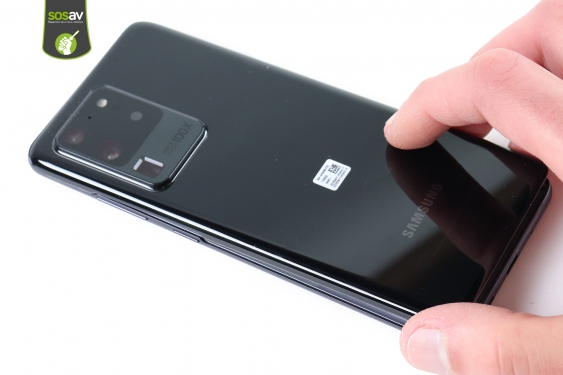

Faites glisser la carte plastique sur tout le pourtour afin de décoller la vitre arrière.Vous pouvez ensuite ouvrir et séparer la vitre arrière du reste du téléphone.
La vitre arrière est séparée et partiellement démontée.

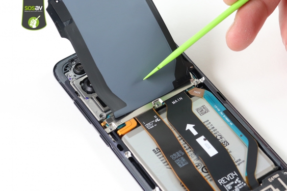

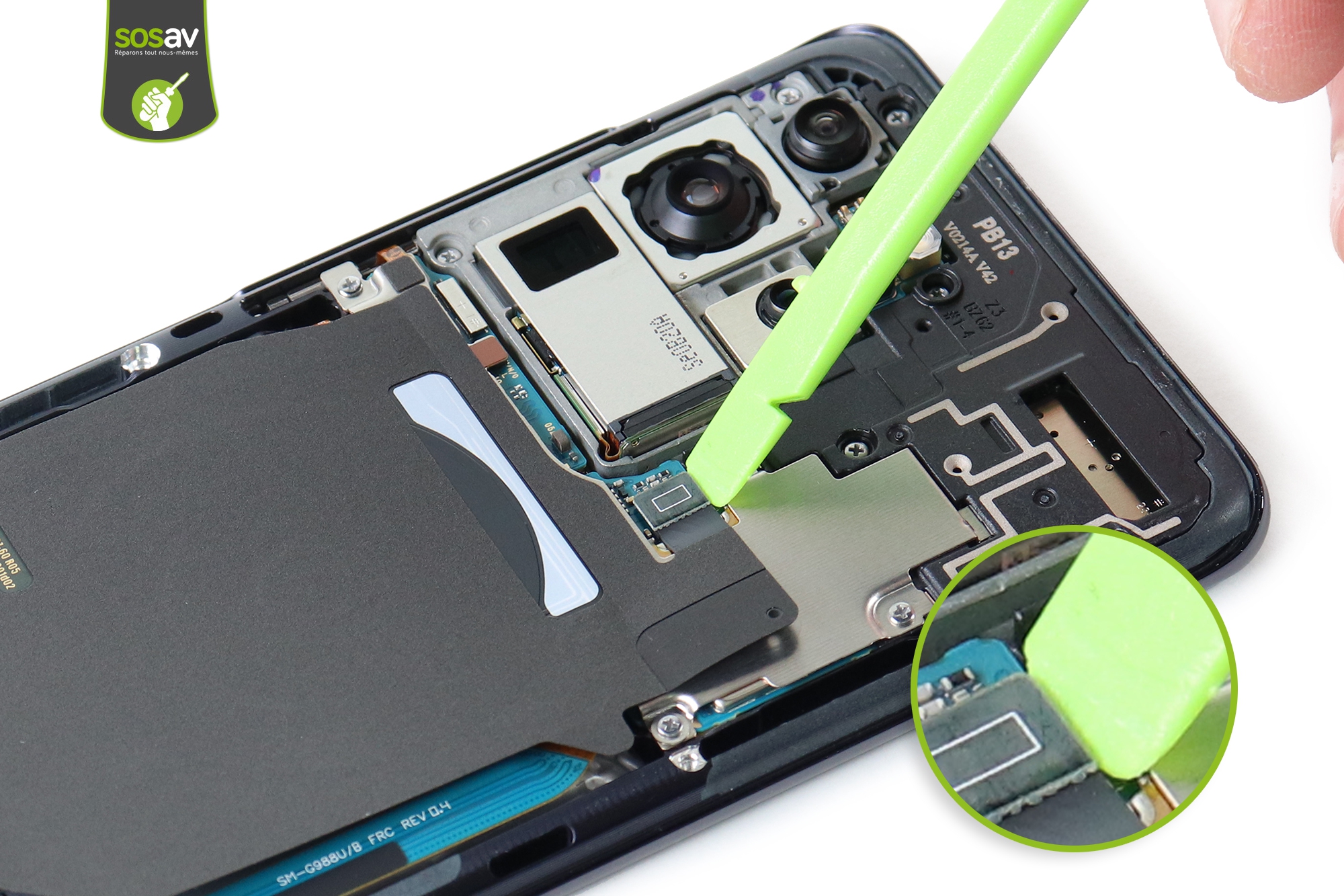

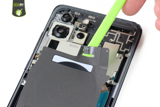

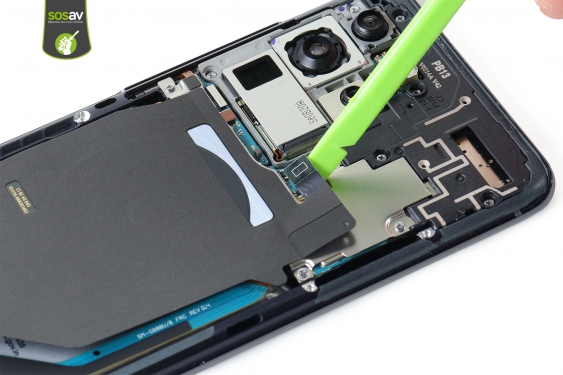

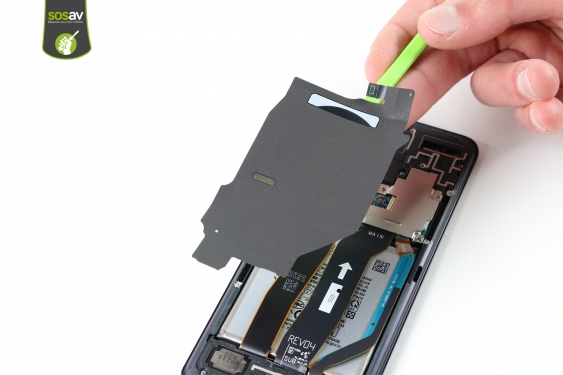

Détachez doucement l'antenne NFC et faites-la basculer pour faciliter le retrait.
A présent, déconnectez la nappe de l'antene NFC.Puis retirez-la.

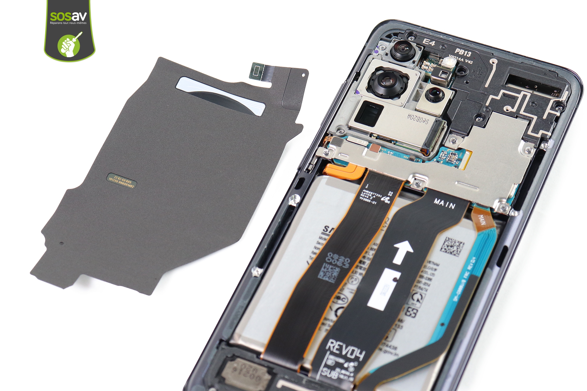

L'antenne NFC est déposée.

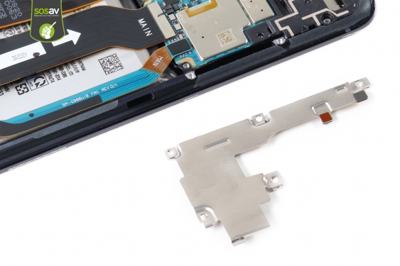

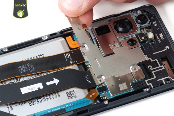

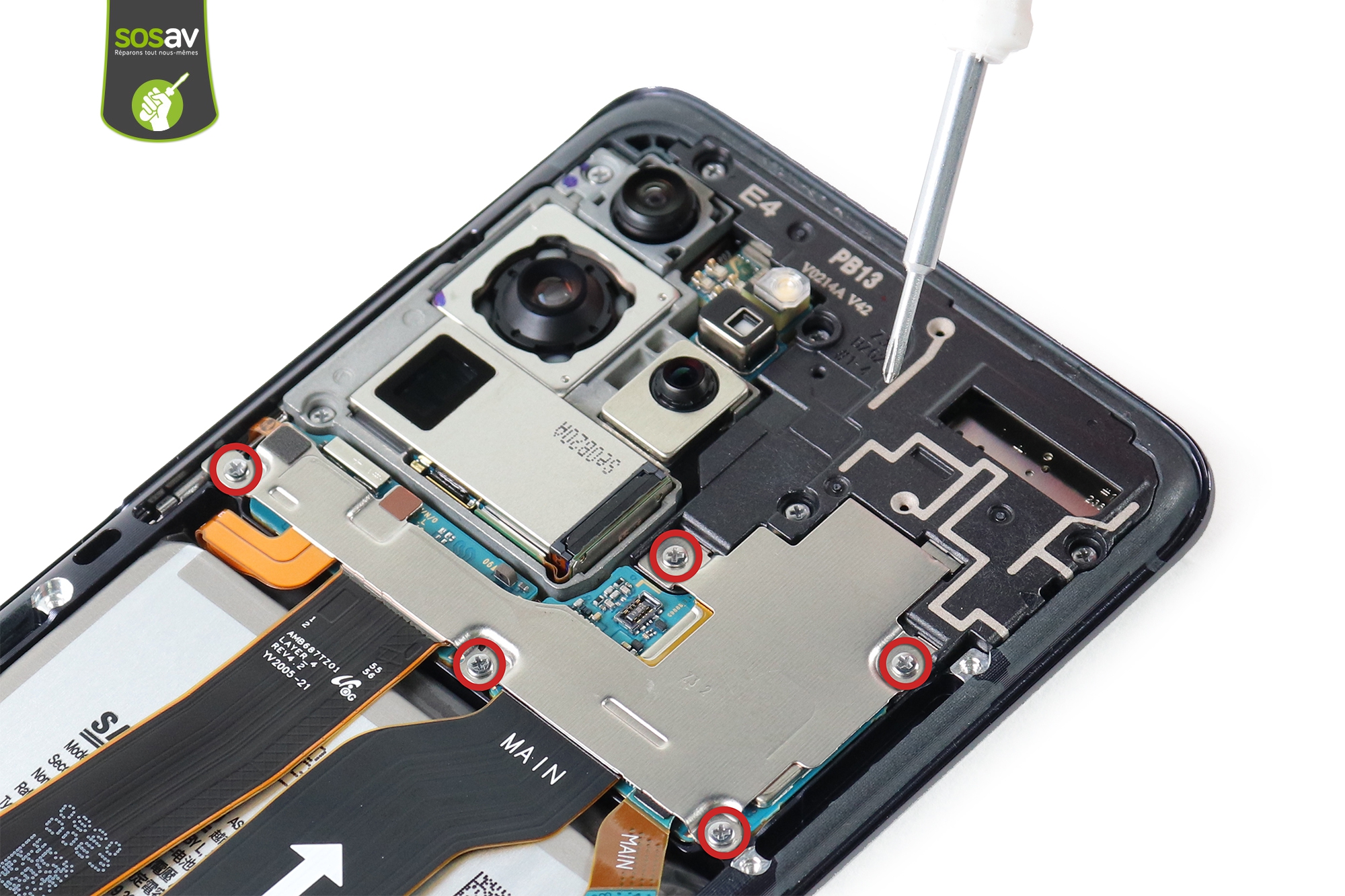

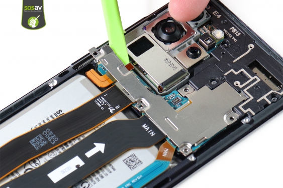

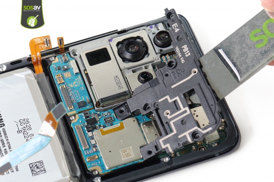

Dévissez les 5 vis cruciformes entourées en rouge. (Photo 1)Ôtez le cache métallique.

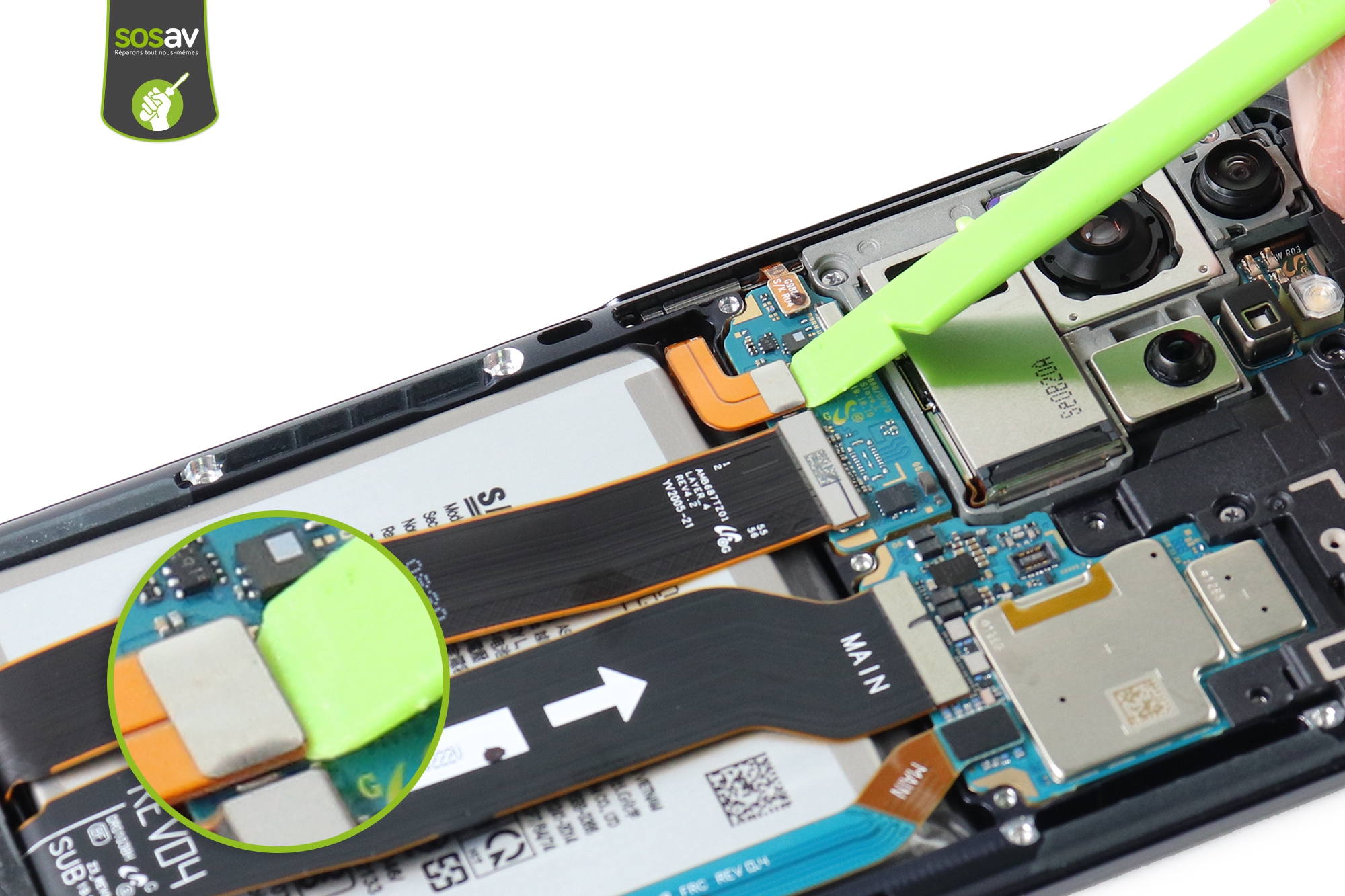

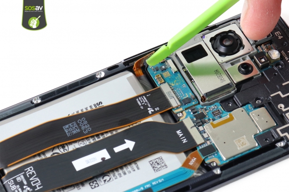

Avec la spatule en nylon, déconnectez la batterie par sécurité.Précaution pour éviter les courts-circuits lors du reste la réparation Galaxy S20 Ultra.

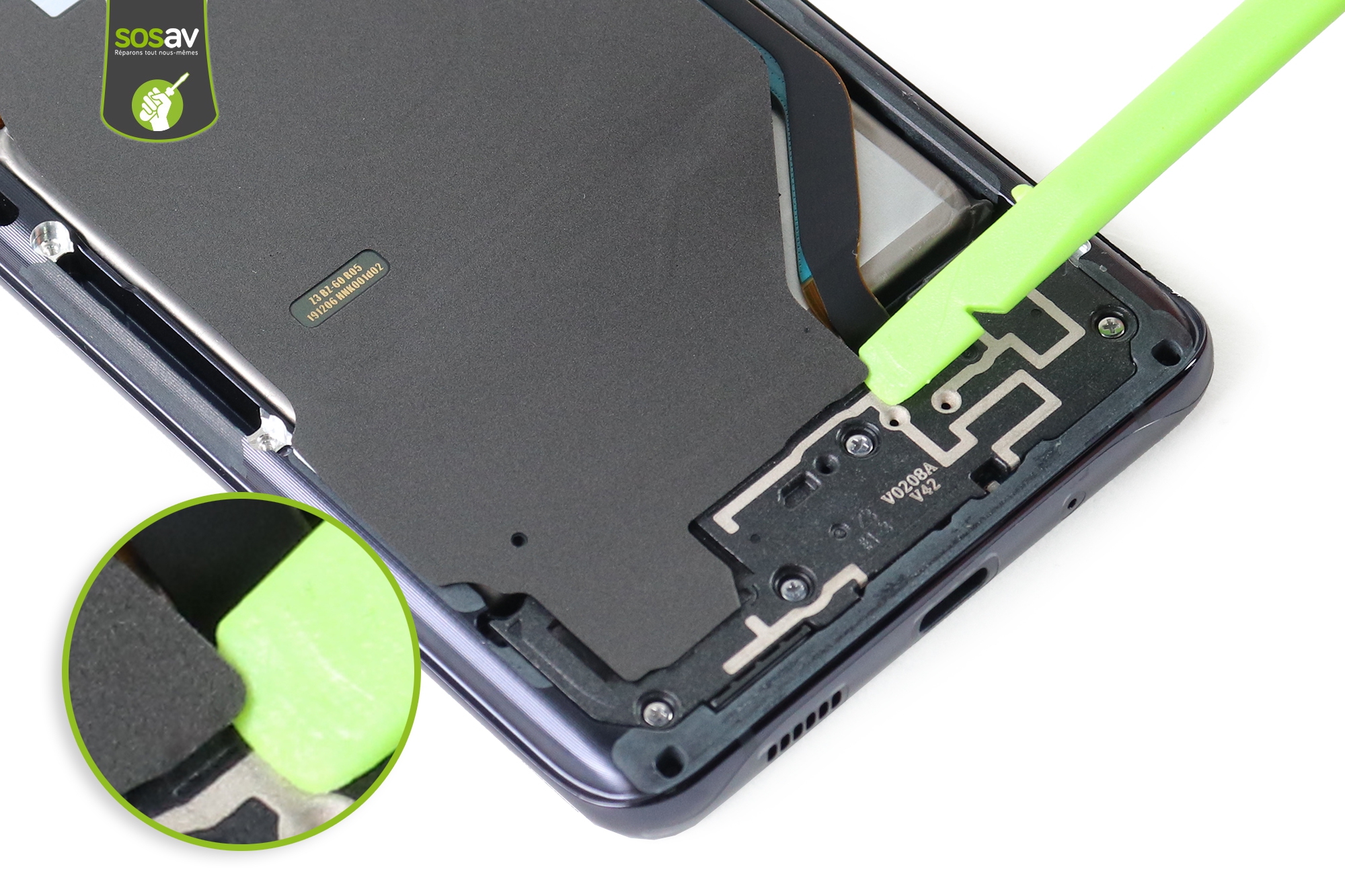

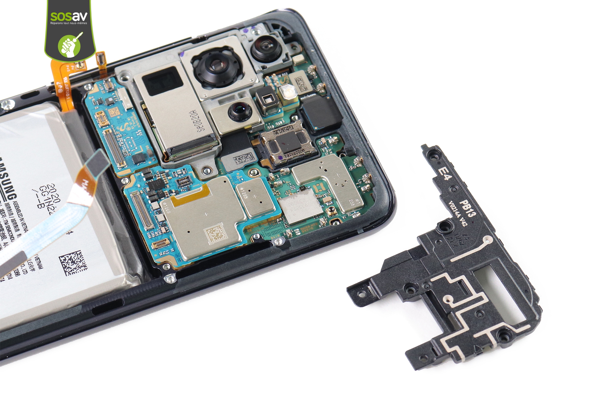

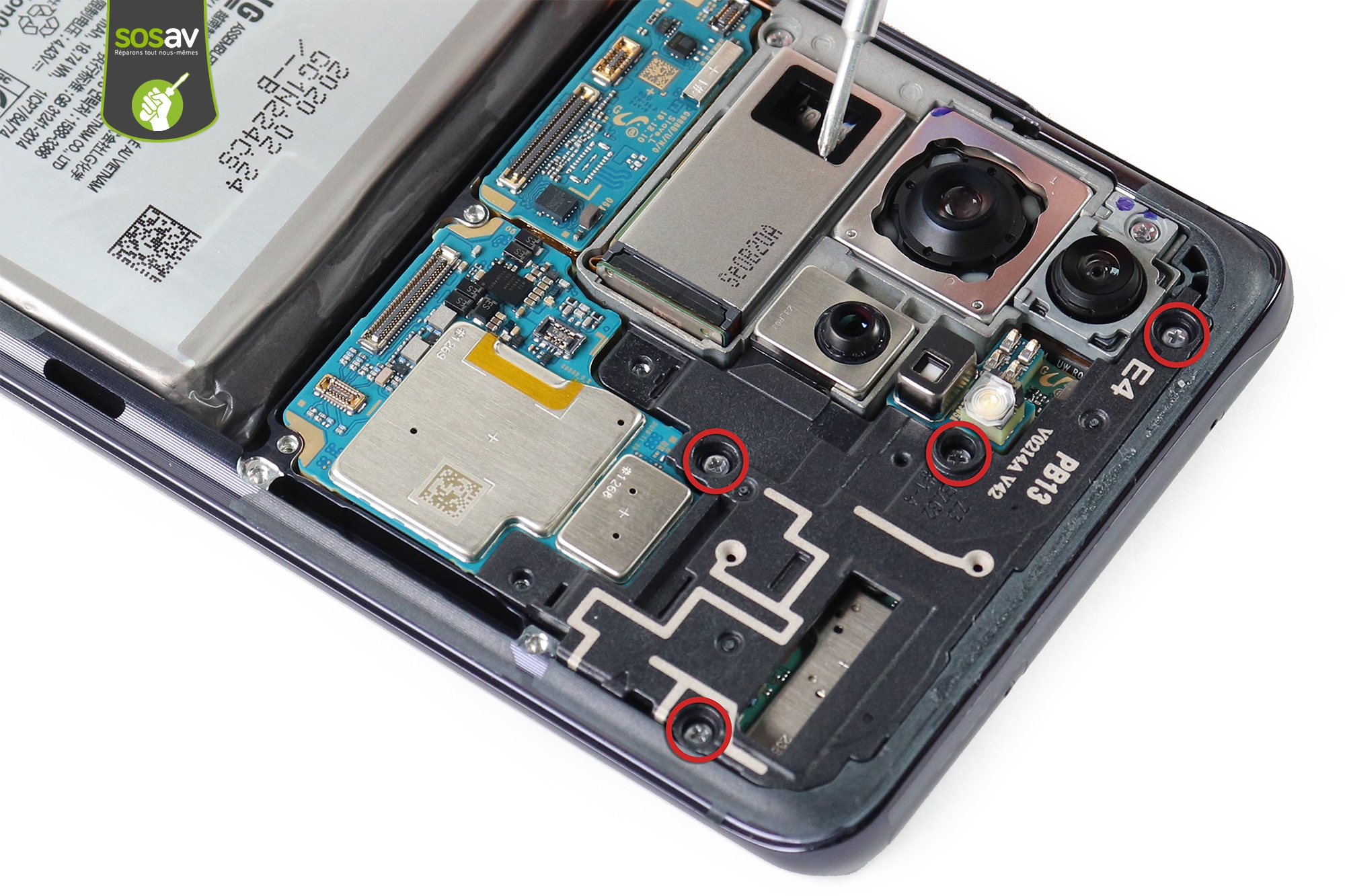

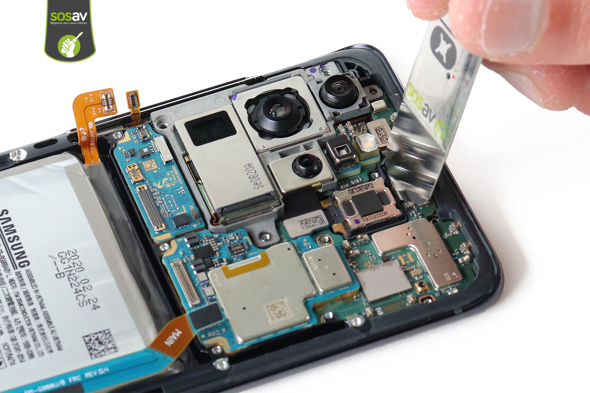

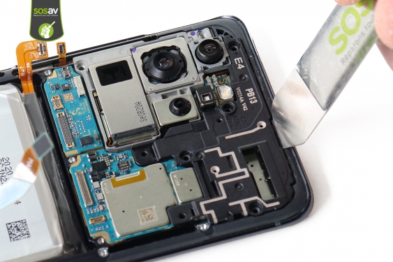

Dévissez les 4 vis crucifomes entourées en rouge. (Photo 1)Puis sortez le cache plastique à l'aide de la spatule iSesamo.
Le cache plastique est déposé.

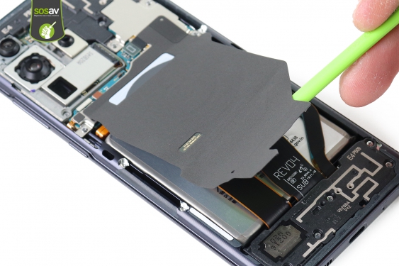

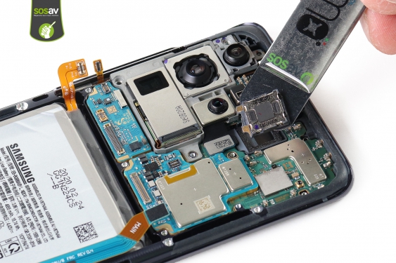

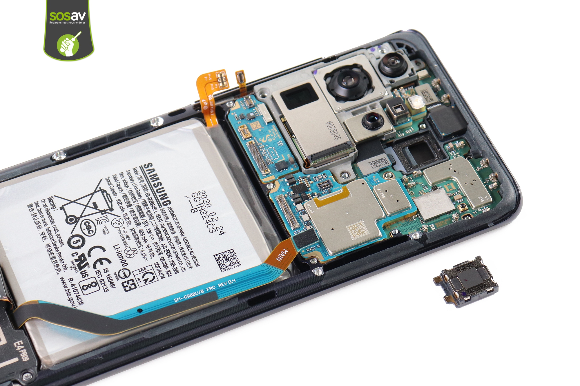

Vous n'avez plus qu'à sortir délicatement le haut-parleur interne de son emplacement grâce à la iSesamo.
Votre haut-parleur interne Galaxy S20 Ultra est démonté.En cas de problème de son en appel, remplacez-le grâce à ce guide gratuit.
