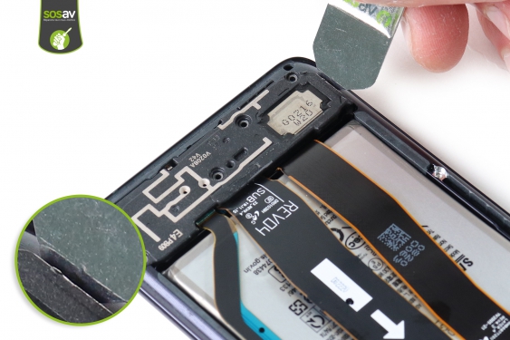

Avec la spatule en nylon, déconnectez la batterie par sécurité.Précaution pour éviter les courts-circuits lors du reste la réparation Galaxy S20 Ultra.

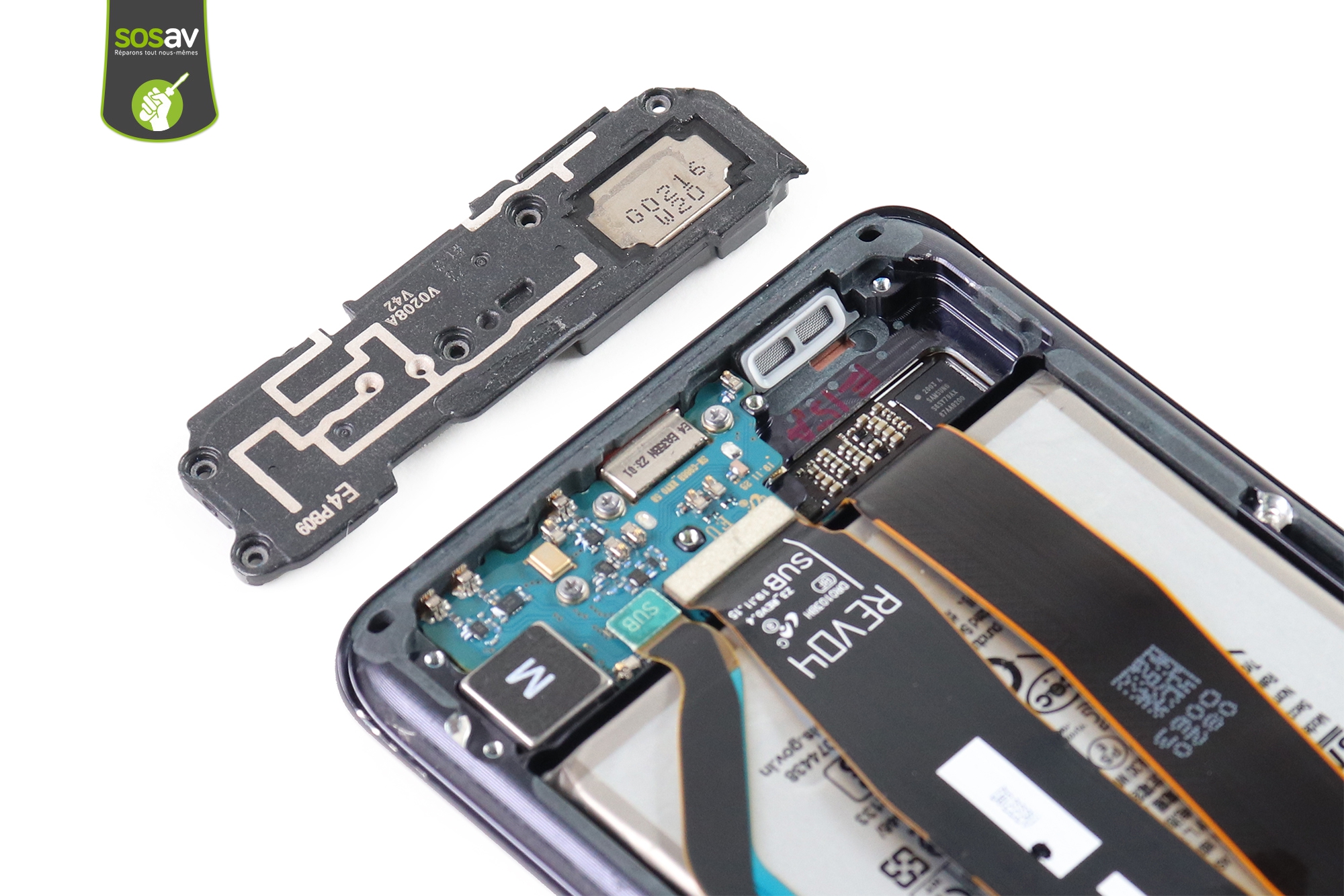

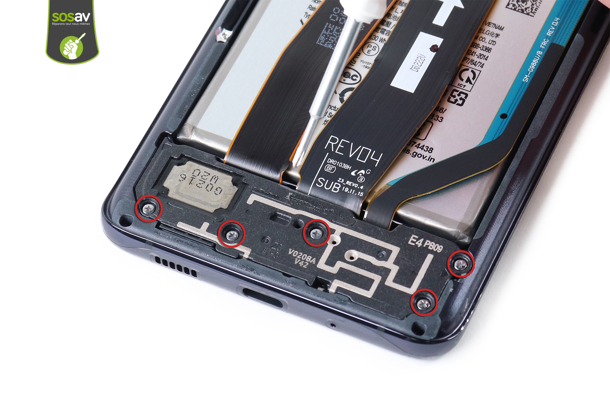

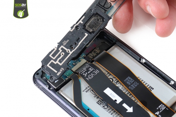

Munissez-vous de nouveau du tournevis cruciforme pour retirer les 5 vis entourées en rouge. (Photo 1)Sortez le haut-parleur externe et antenne GSM grâce à la iSesamo.
Le haut-parleur externe et antenne GSM Galaxy S20 Ultra est démonté.En cas de problème de son ou de réception GSM, changez-le grâce à ce tuto gratuit :)
