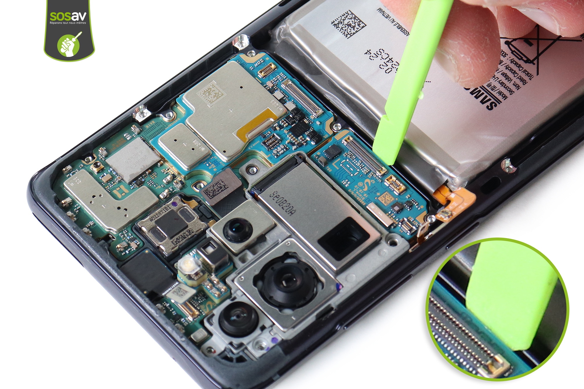

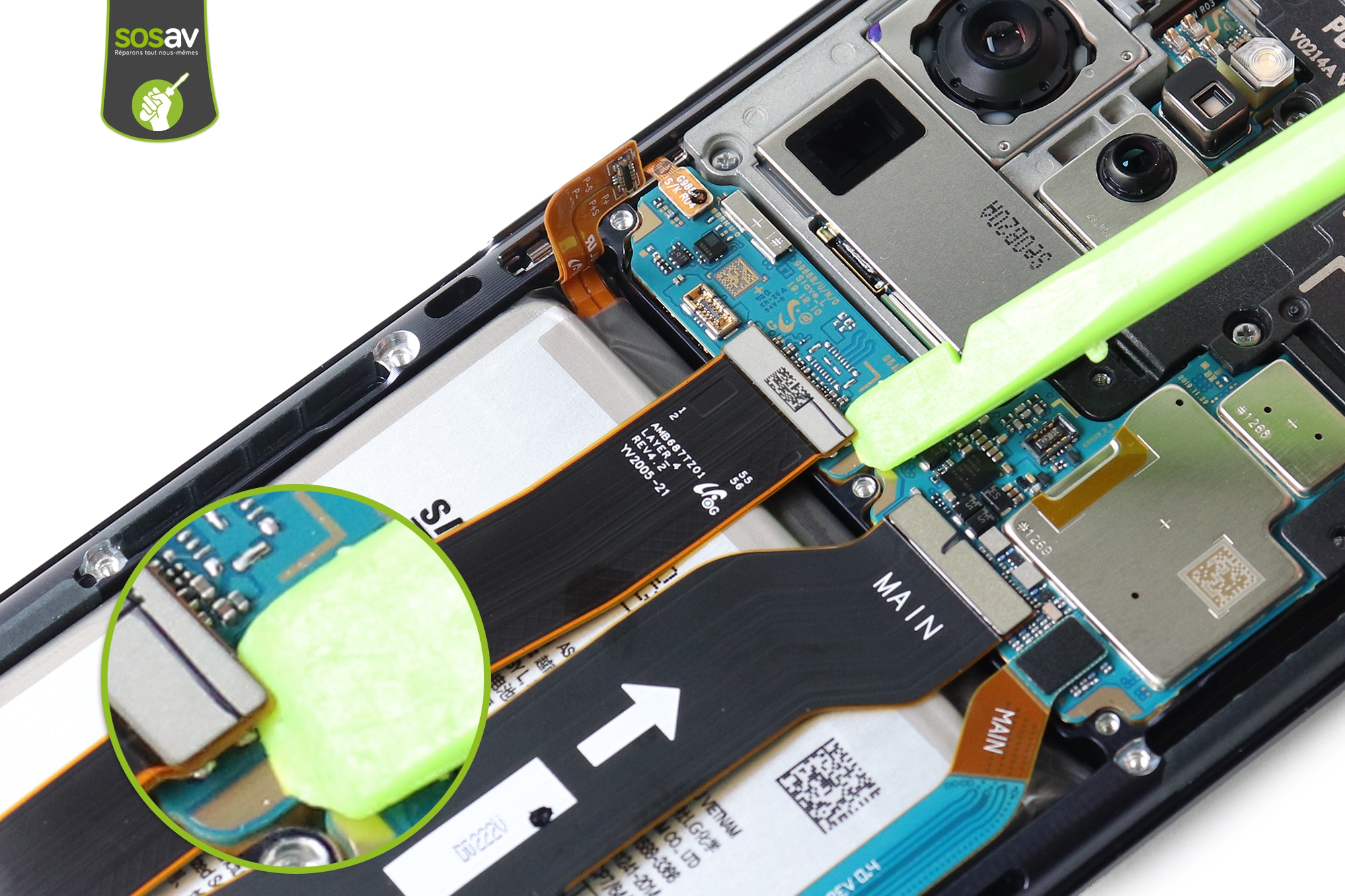

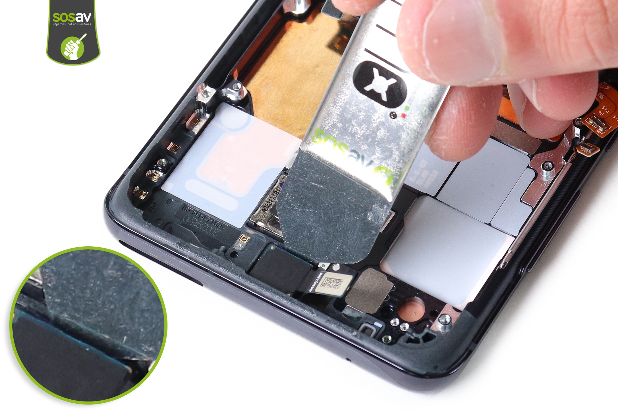

Avec la spatule en nylon, déconnectez la batterie par sécurité.Précaution pour éviter les courts-circuits lors du reste la réparation Galaxy S20 Ultra.

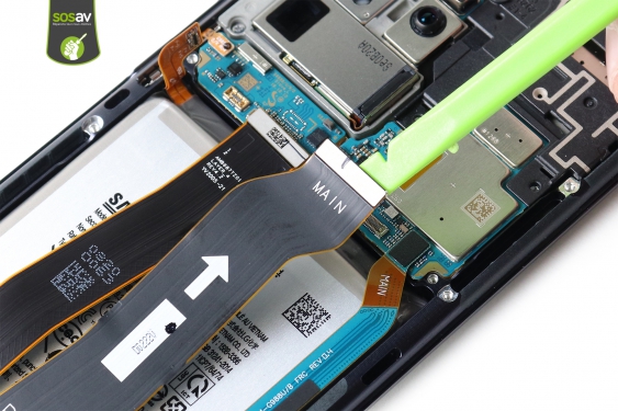

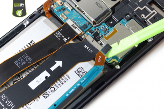

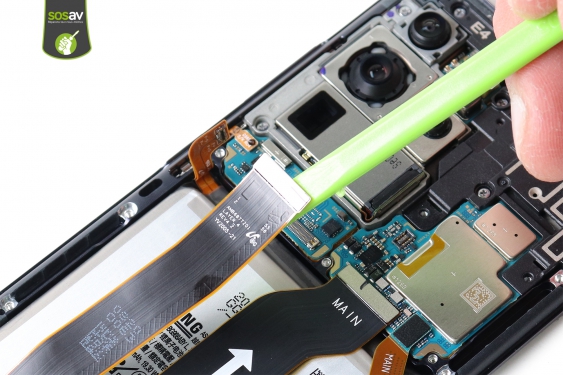

Débranchez ensuite la nappe de l'écran...... Puis la nappe du connecteur de charge...... Et terminez pas la nappe secondaire.
Repliez les nappes pour ne pas gêner le reste de la réparation Galaxy S20 Ultra.Déconnectez ensuite la nappe power.

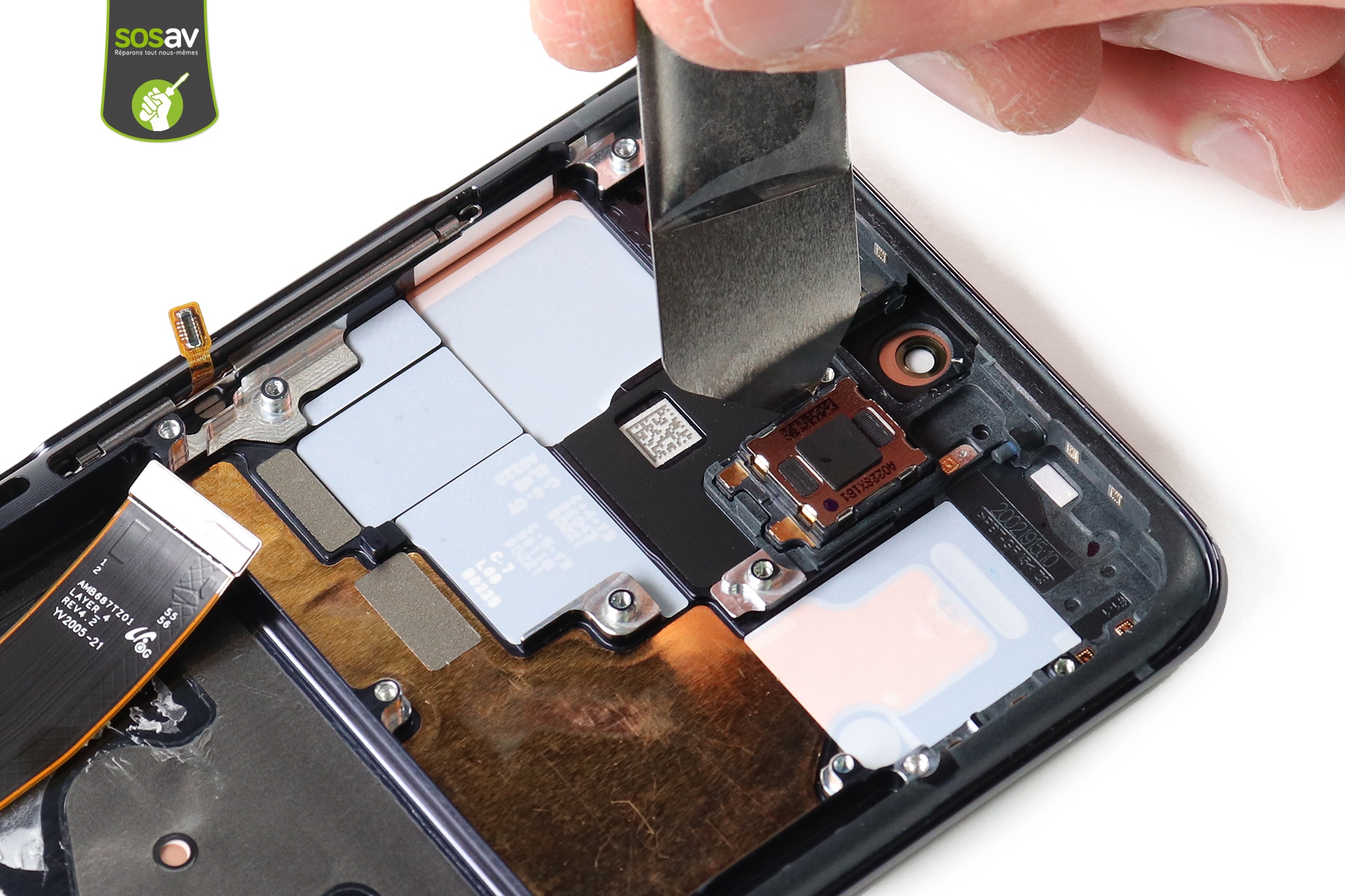

Dévissez les 4 vis crucifomes entourées en rouge. (Photo 1)Puis sortez le cache plastique à l'aide de la spatule iSesamo.

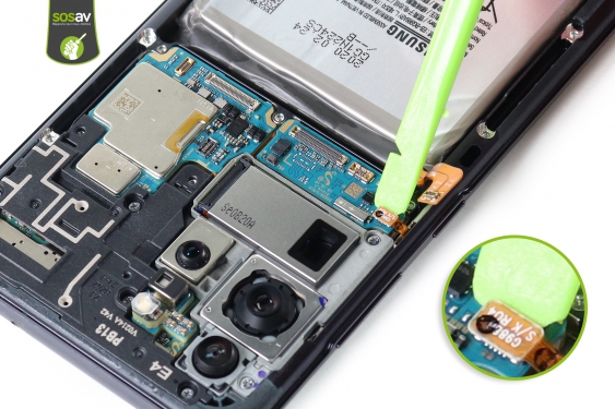

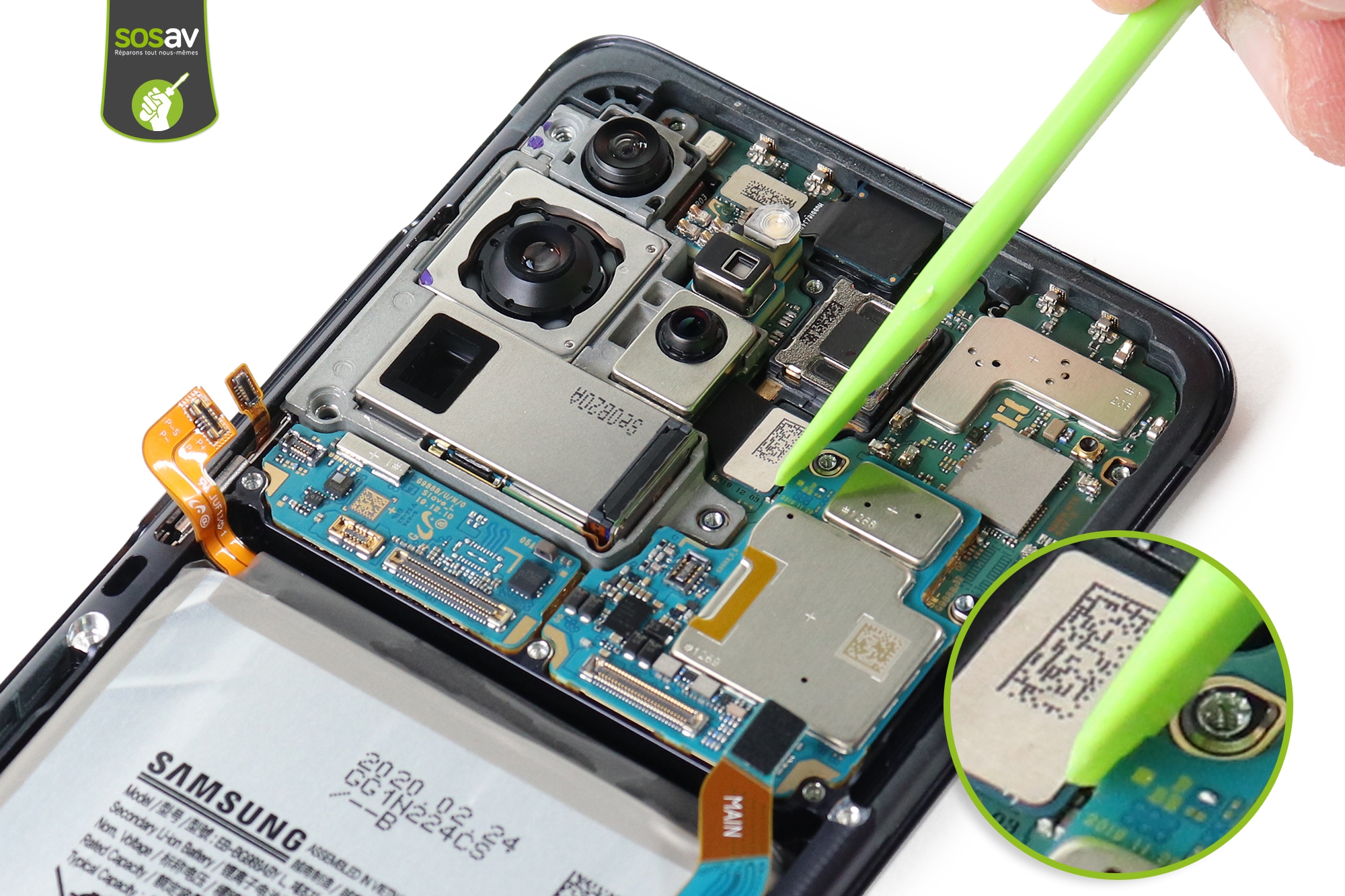

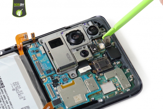

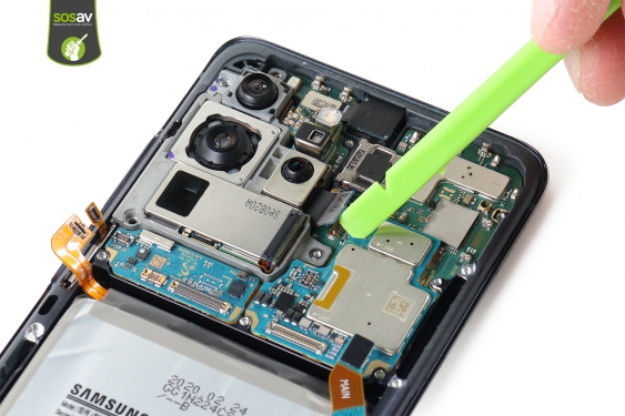

Déverrouillez ensuite la nappe de la caméra arrière...... Ainsi que la nappe de la caméra avant.

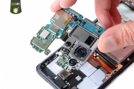

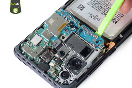

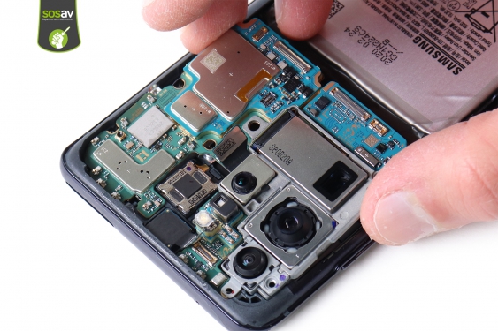

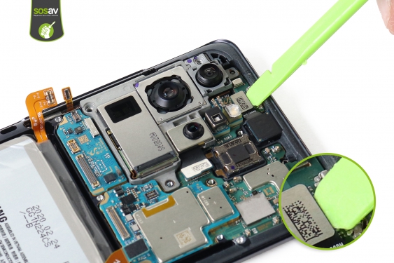

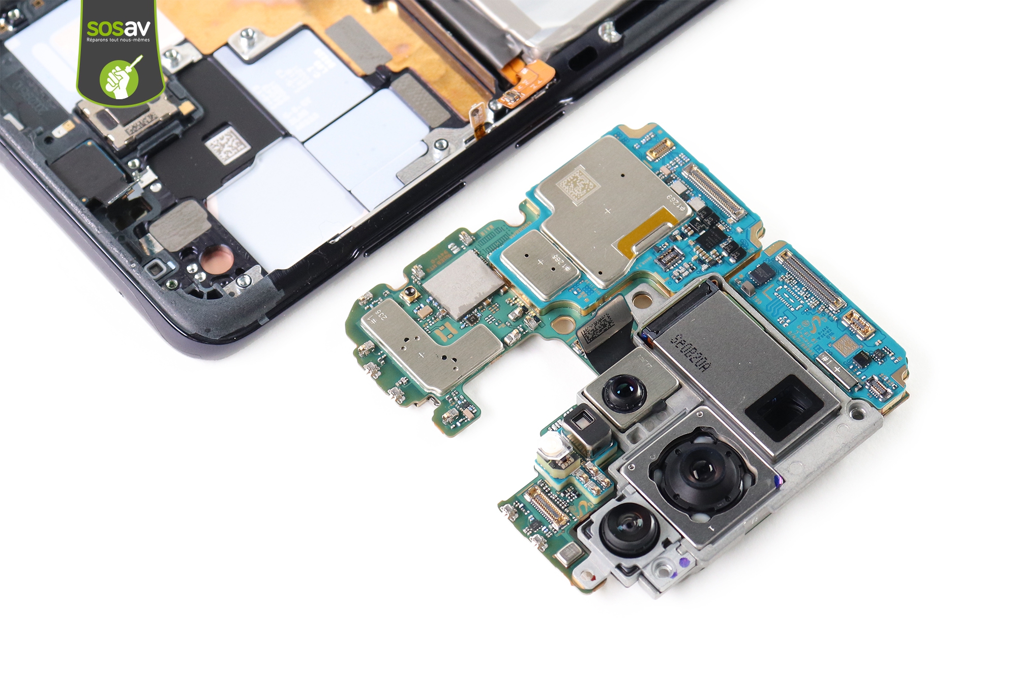

Faites levier avec la spatule en nylon pour extraire doucement la carte mère.
La carte mère Galaxy S20 Ultra est extraite et partiellement démontée.

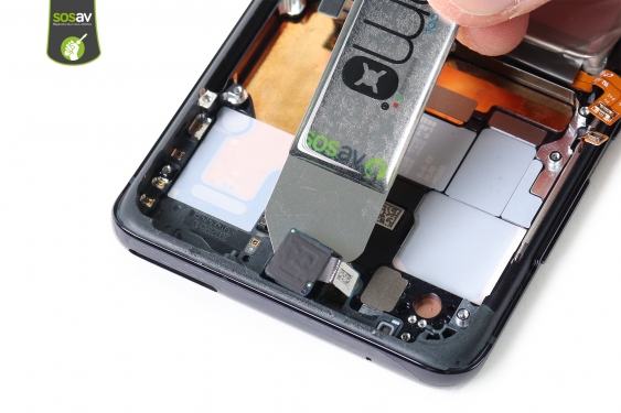

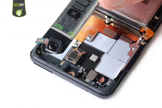

La caméra avant est désormais accessible. Sortez-la avevc la iSesamo.

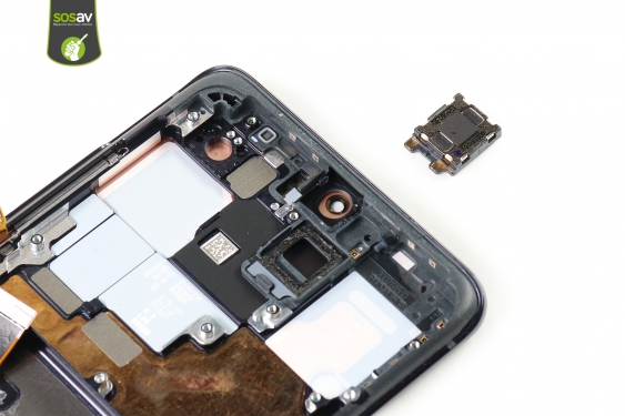

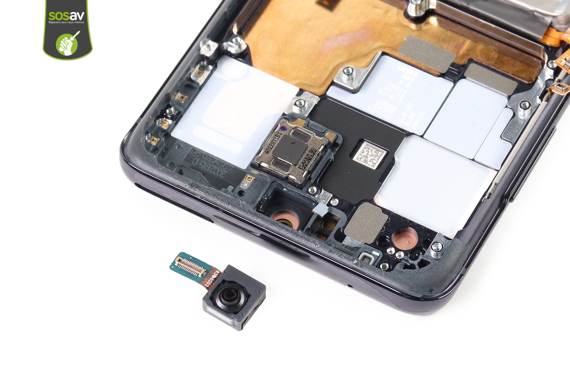

La caméra avant est extraite.

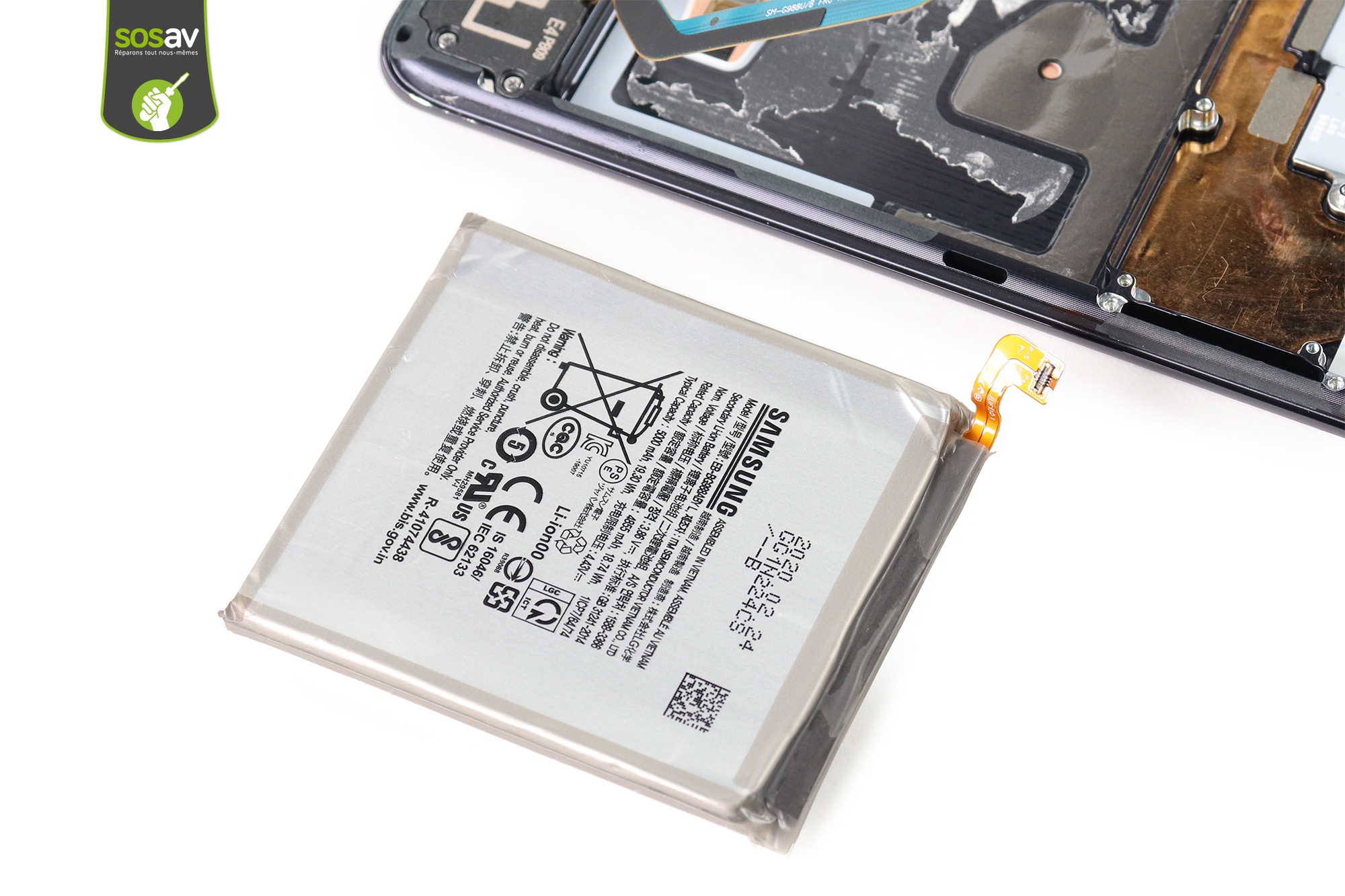

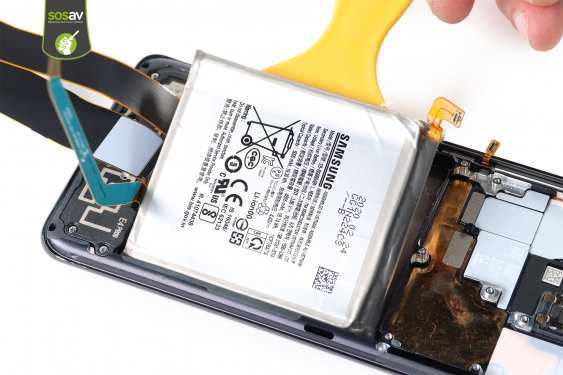

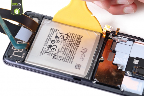

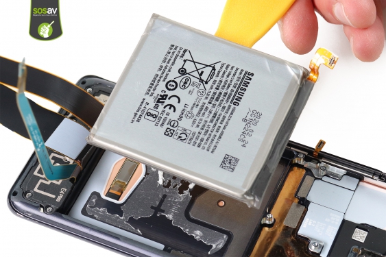

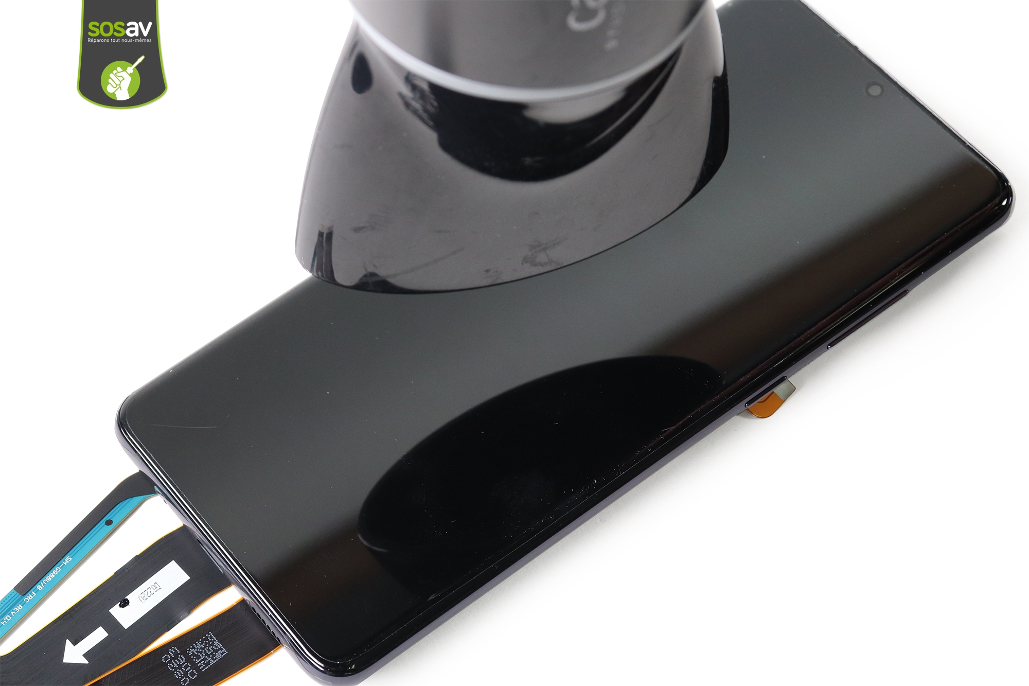

Chauffez quelques secondes la face avant opposée à la batterie afin de ramollir la colle.Ne chauffez jamais la batterie directement ! Ne chauffez pas trop longuement le centre du LCD au risque de l'endommager.Glissez progressivement la spatule large et plate sous la batterie pour la décoller.Attention à ne pas plier ni percer la batterie !
Etape 25
La batterie Glaxy S20 Ultra est déposée.

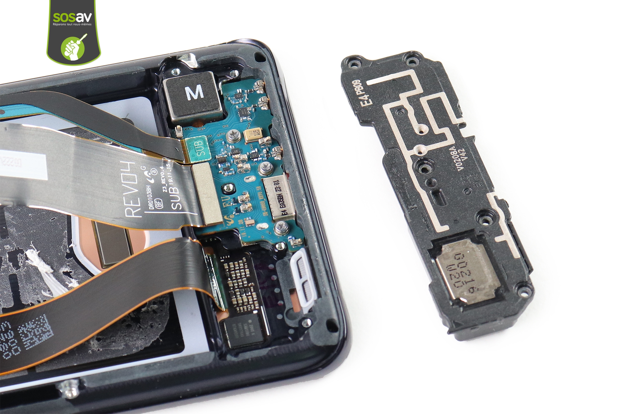

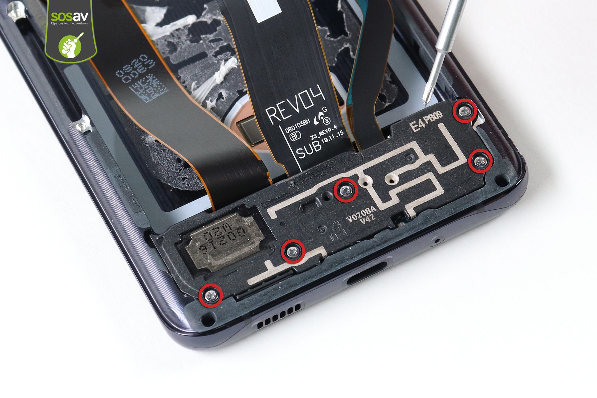

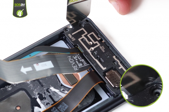

Dévissez les 5 vis cruciformes entourées en rouge. (Photo 1)Sortez le haut-parleur externe / antenne GSM grâce à la iSesamo.
Etape 27

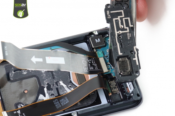

Le haut-parleur externe est sorti.

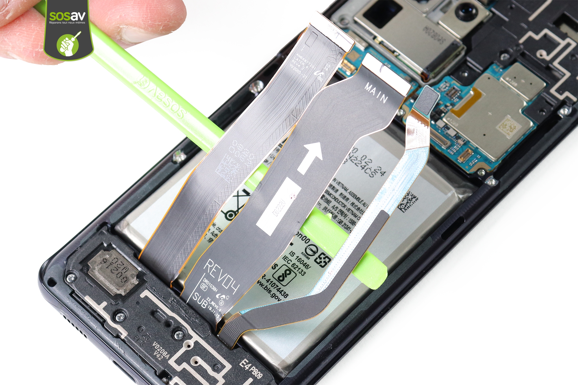

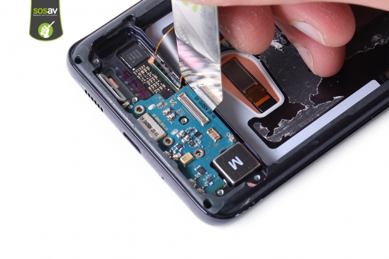

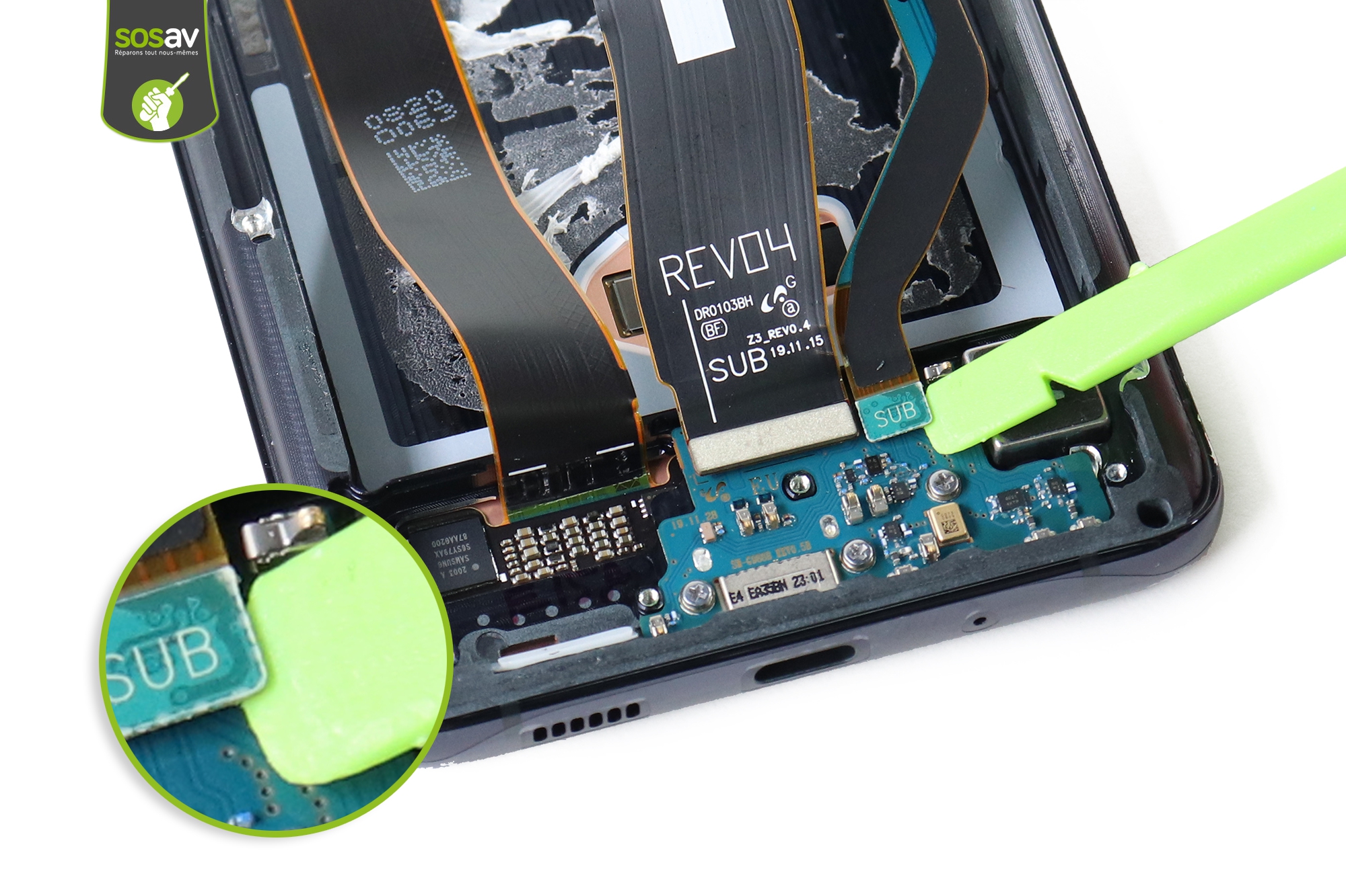

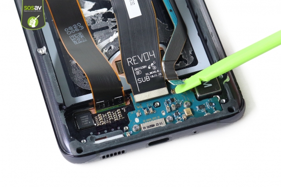

Avec la spatule en nylon, déverrouillez et sortez la nappe secondaire du connecteur de charge.
Etape 29

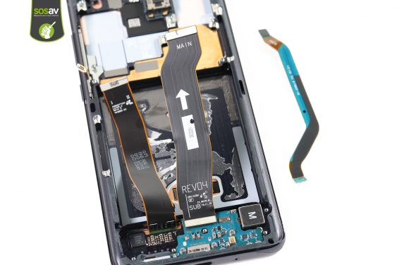

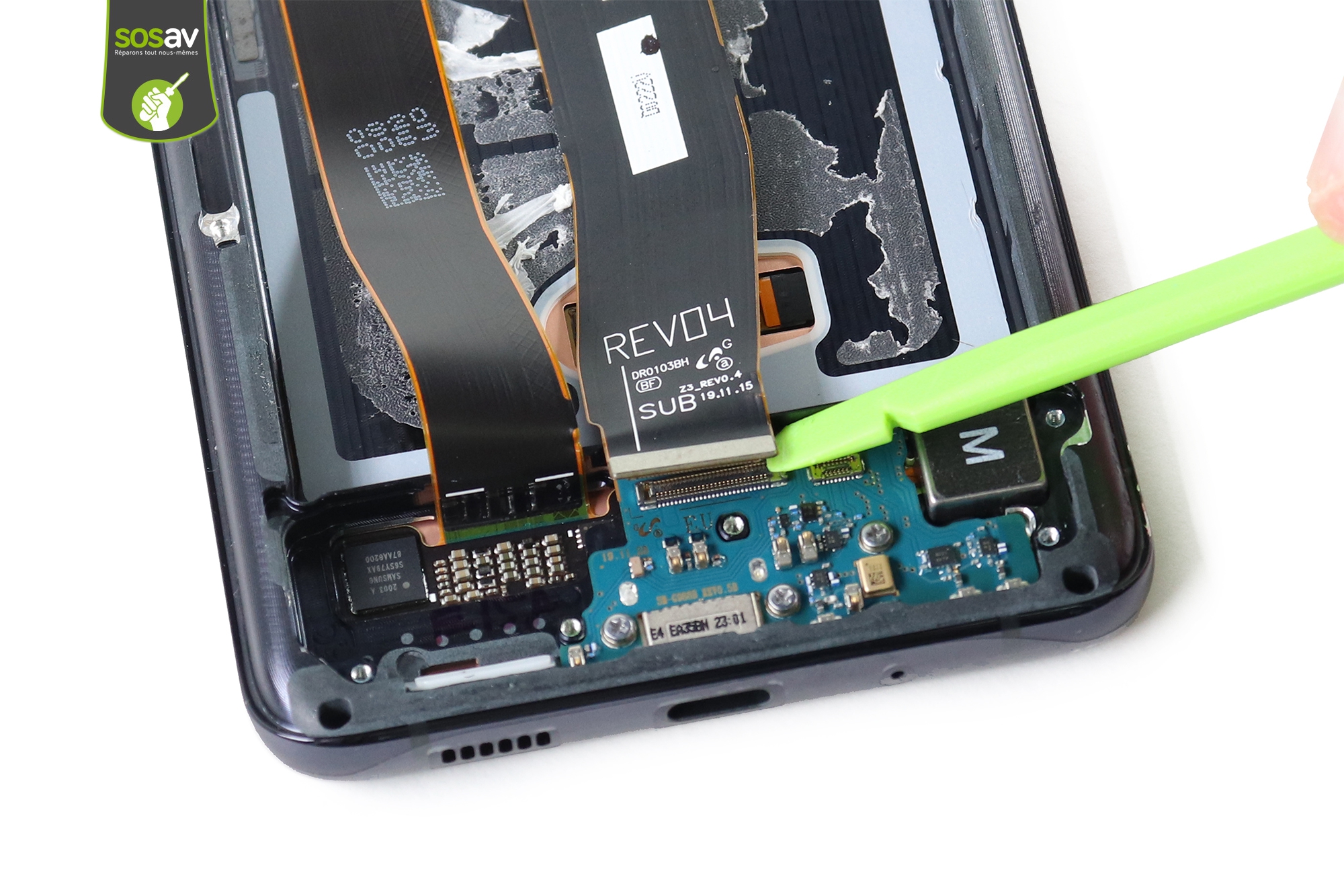

Faites de même en débranchant et retirant la nappe principale du connecteur de charge.

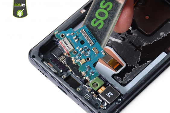

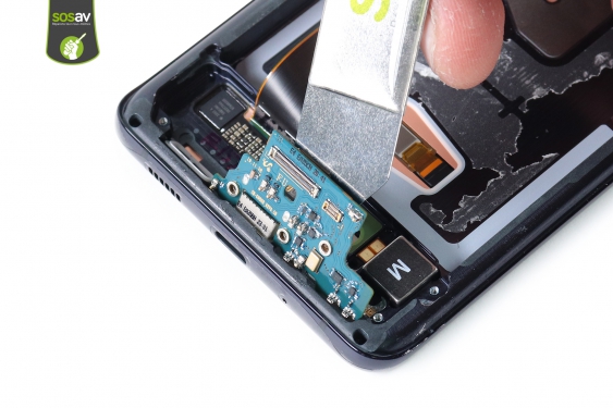

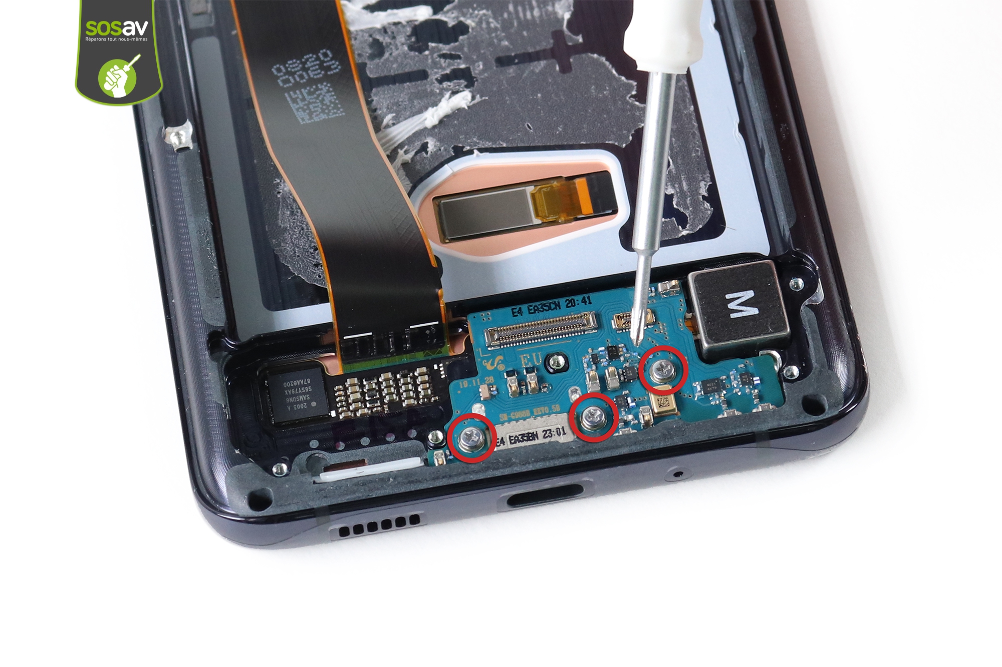

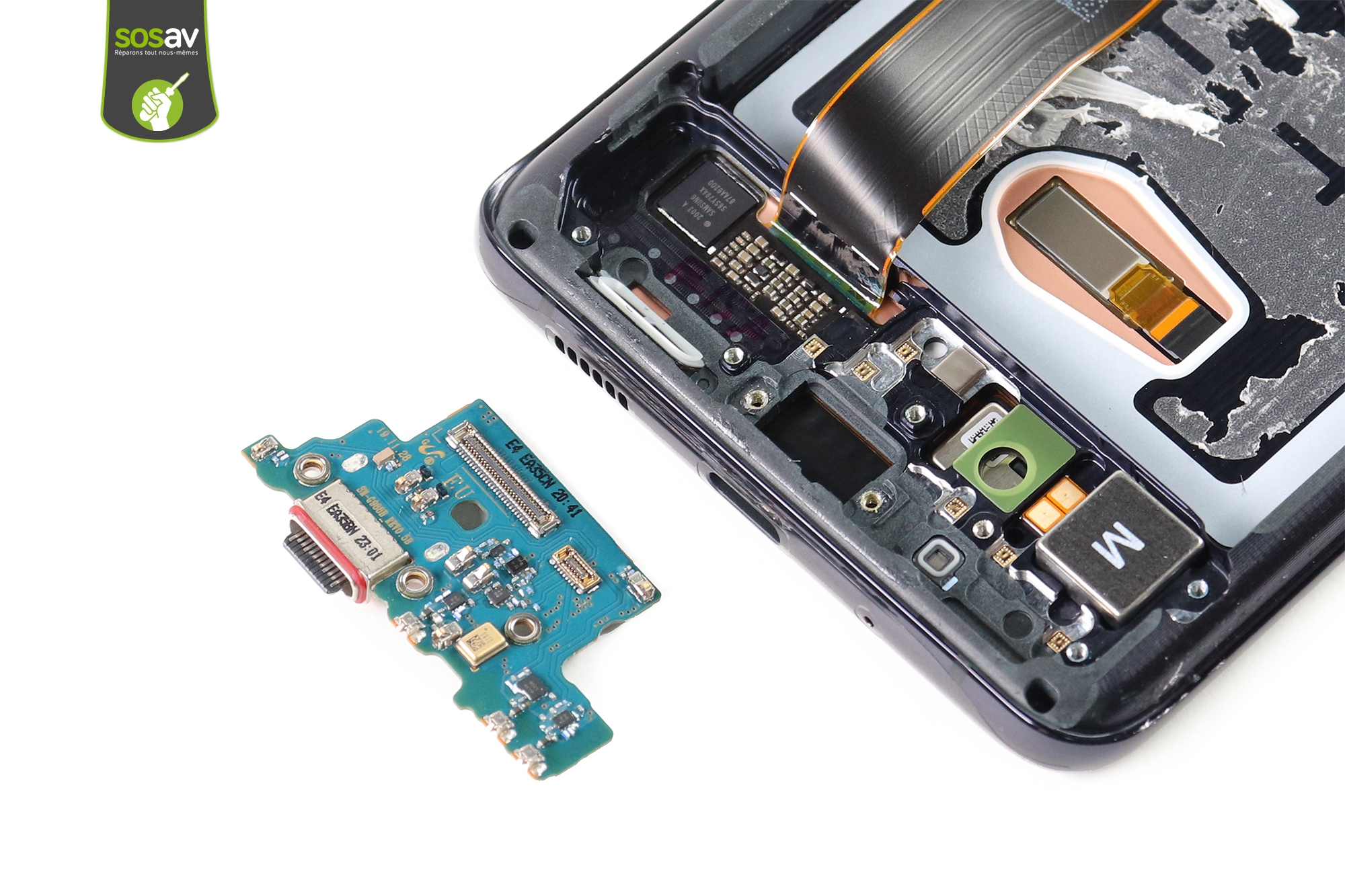

Munissez-vous à nouveau du tournevis cruciforme pour dévisser les 3 vis entourées en rouge. (Photo 1)Soulevez et sortez le connecteur de charge avec la iSesamo.
Etape 31
Le connecteur de charge est extrait.

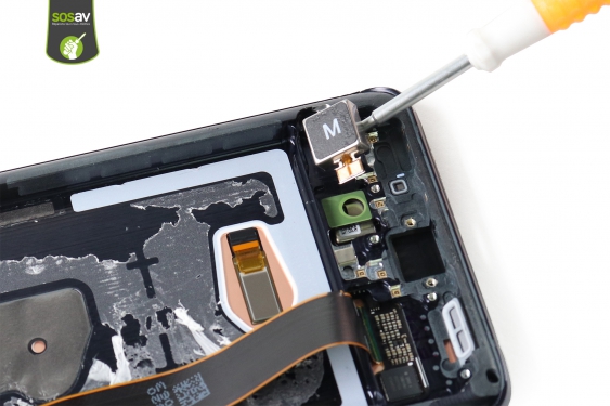

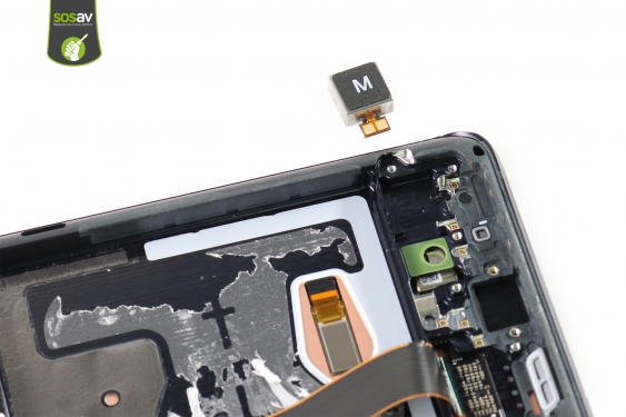

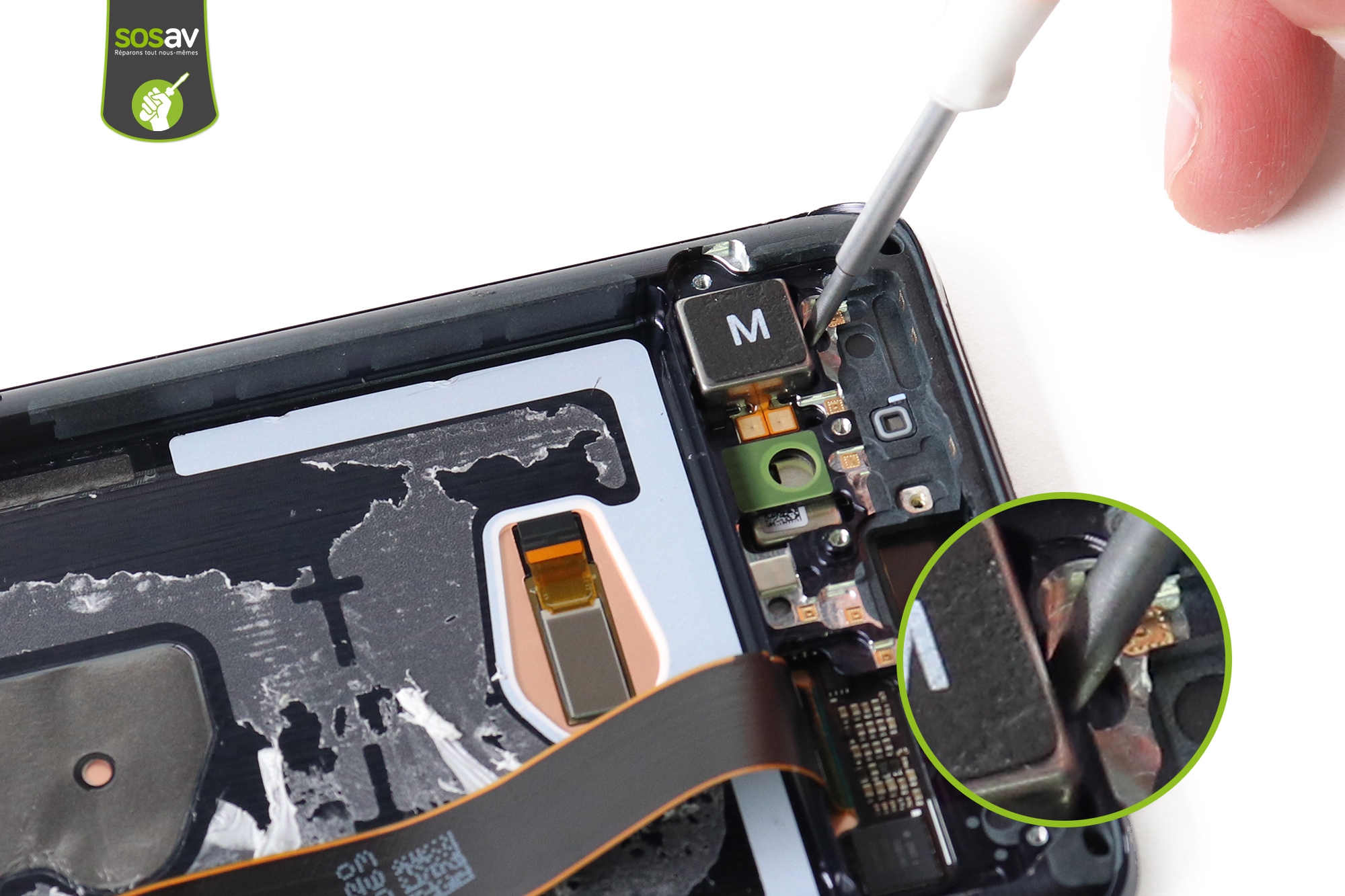

Utilisez un tournevis plat pour déloger le vibreur.

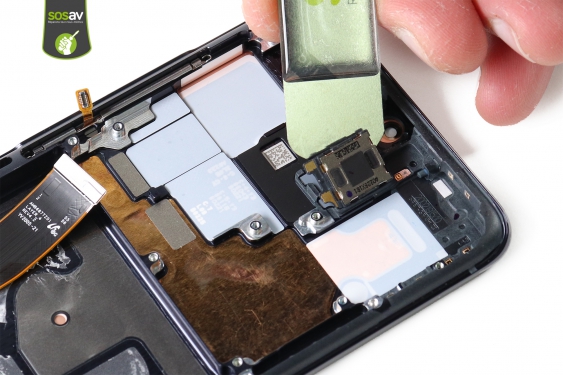

Réutilisez la iSesamo pour extraire le haut-parleur interne.

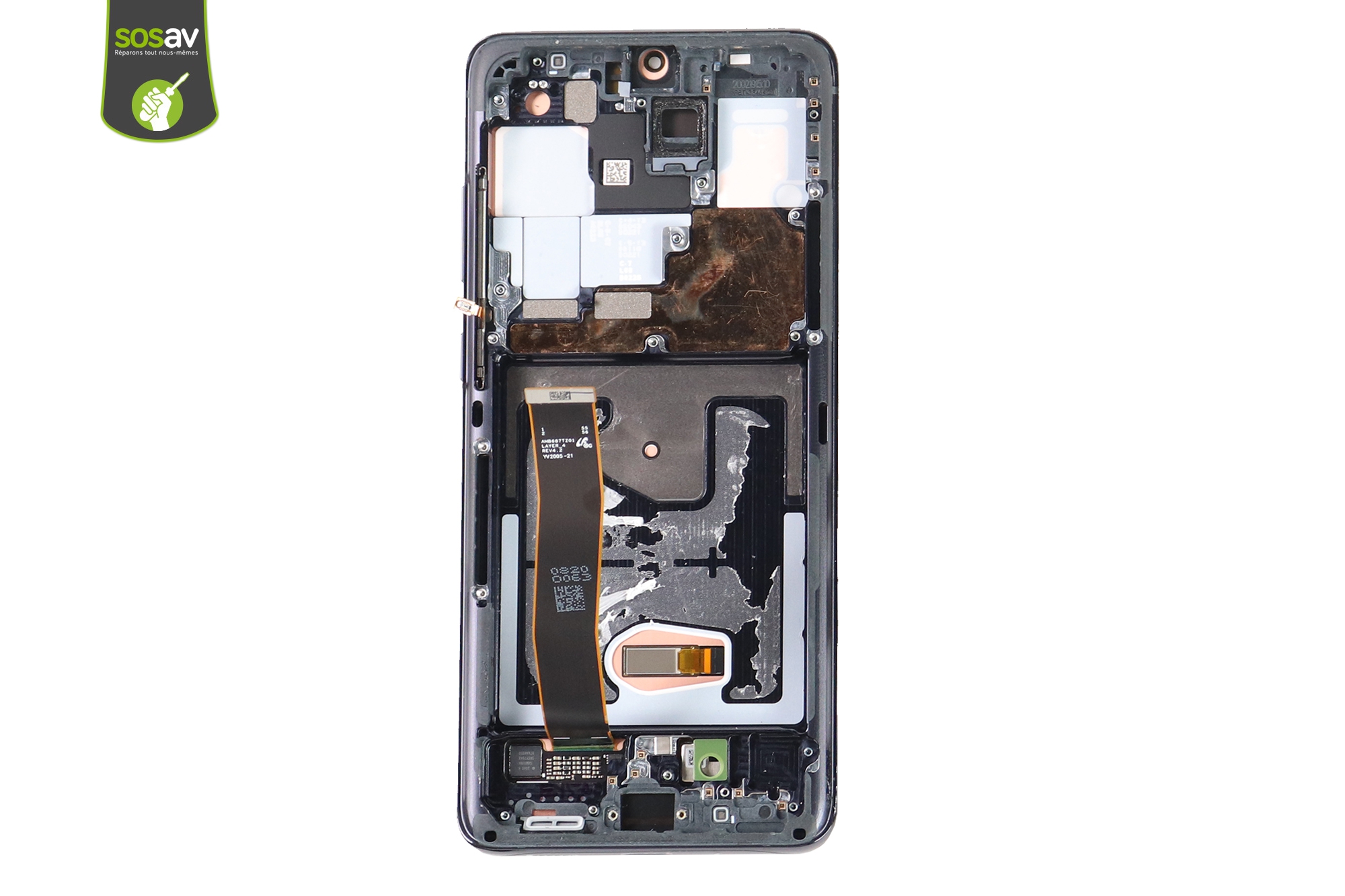

Votre écran Galaxy S20 Ultra est entièrement démonté.Vous pouvez le remplacer en suivant les conseils de ce guide gratuit.
Pour remonter votre Galaxy S20 Ultra suivez ce guide en sens inverse.
