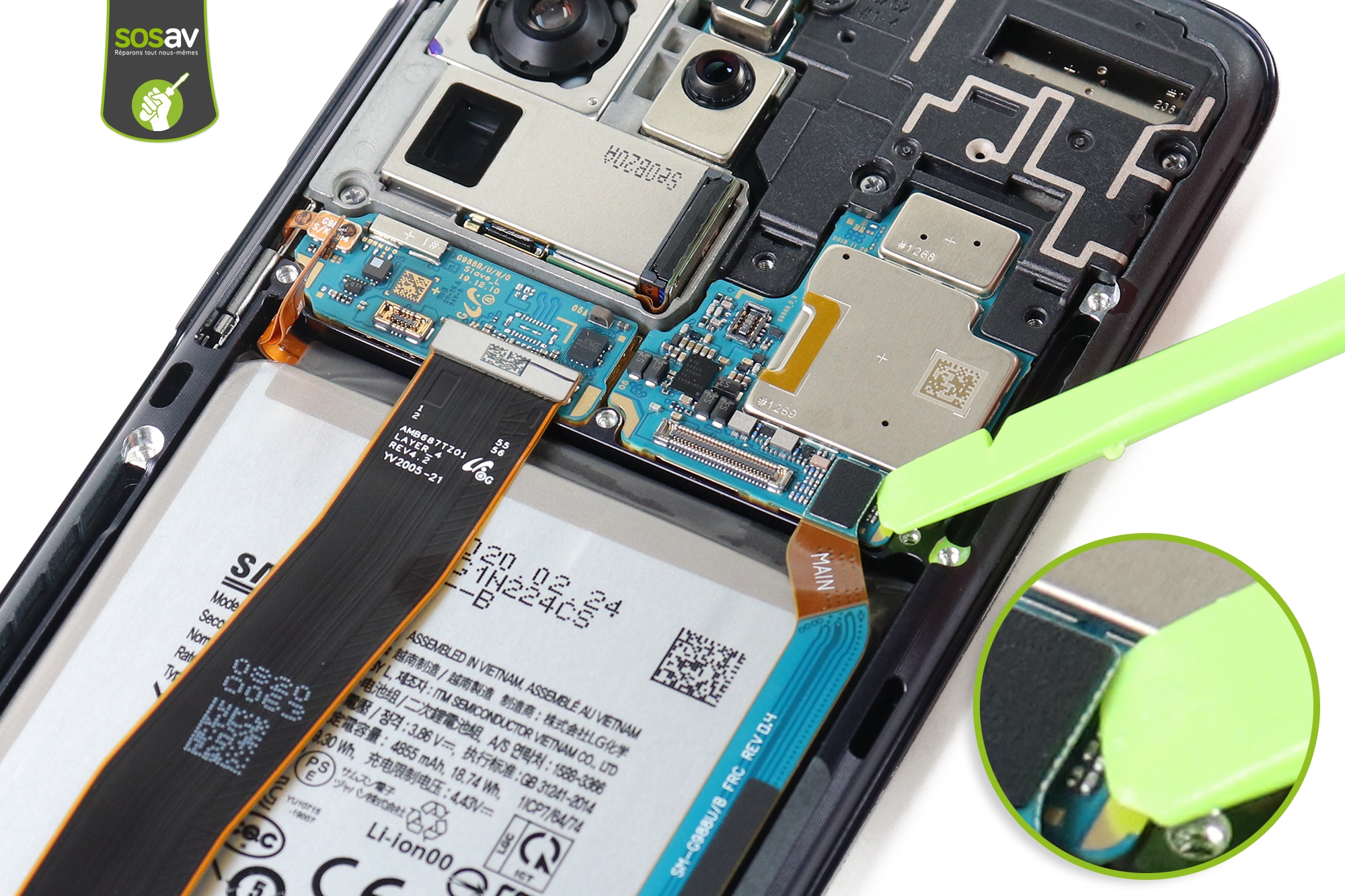

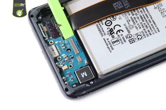

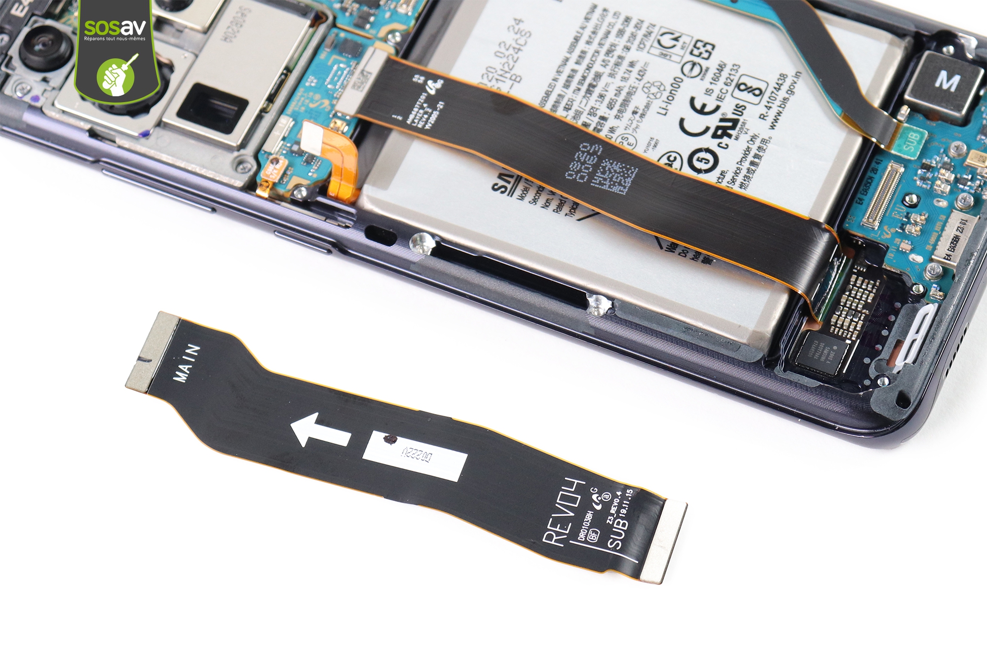

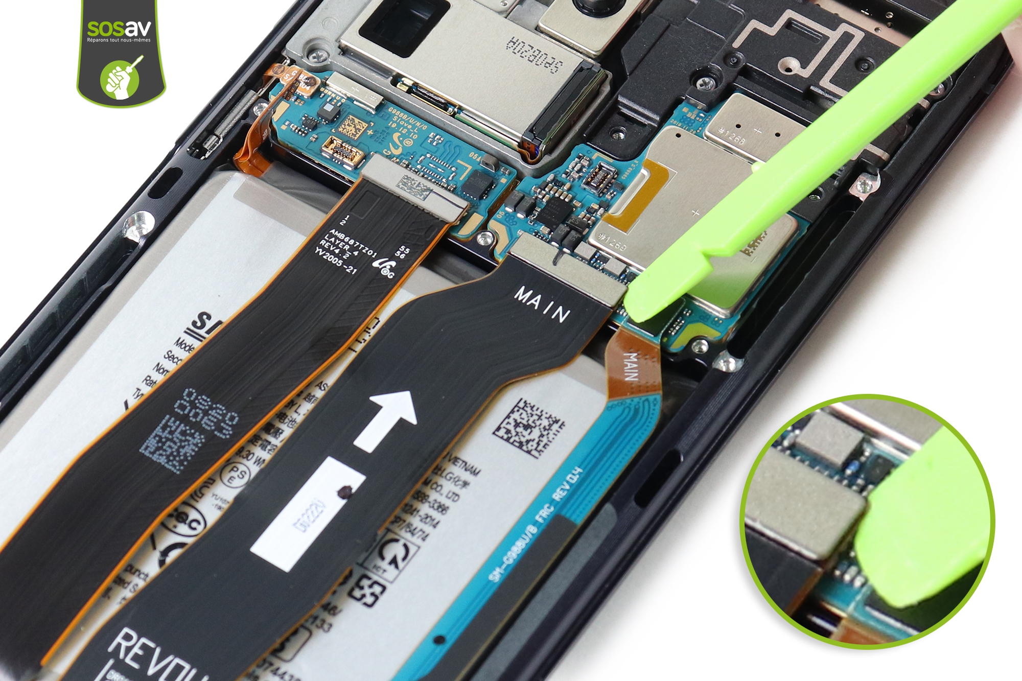

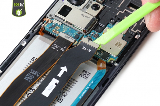

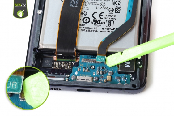

Toujours avec la spatule en nylon, déverrouillez la nappe côté carte mère...Puis côté connecteur de charge.
La nappe de liaison connecteur de charge principale est déposée.

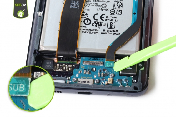

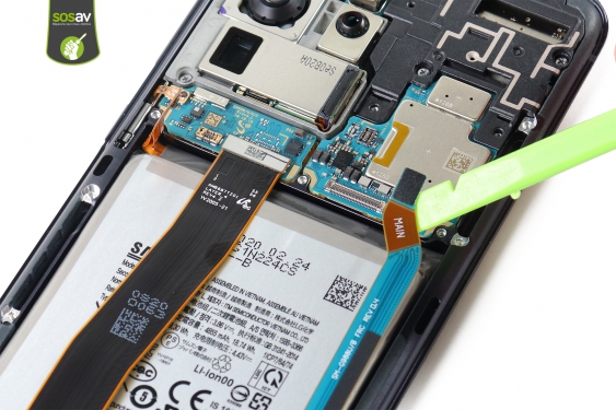

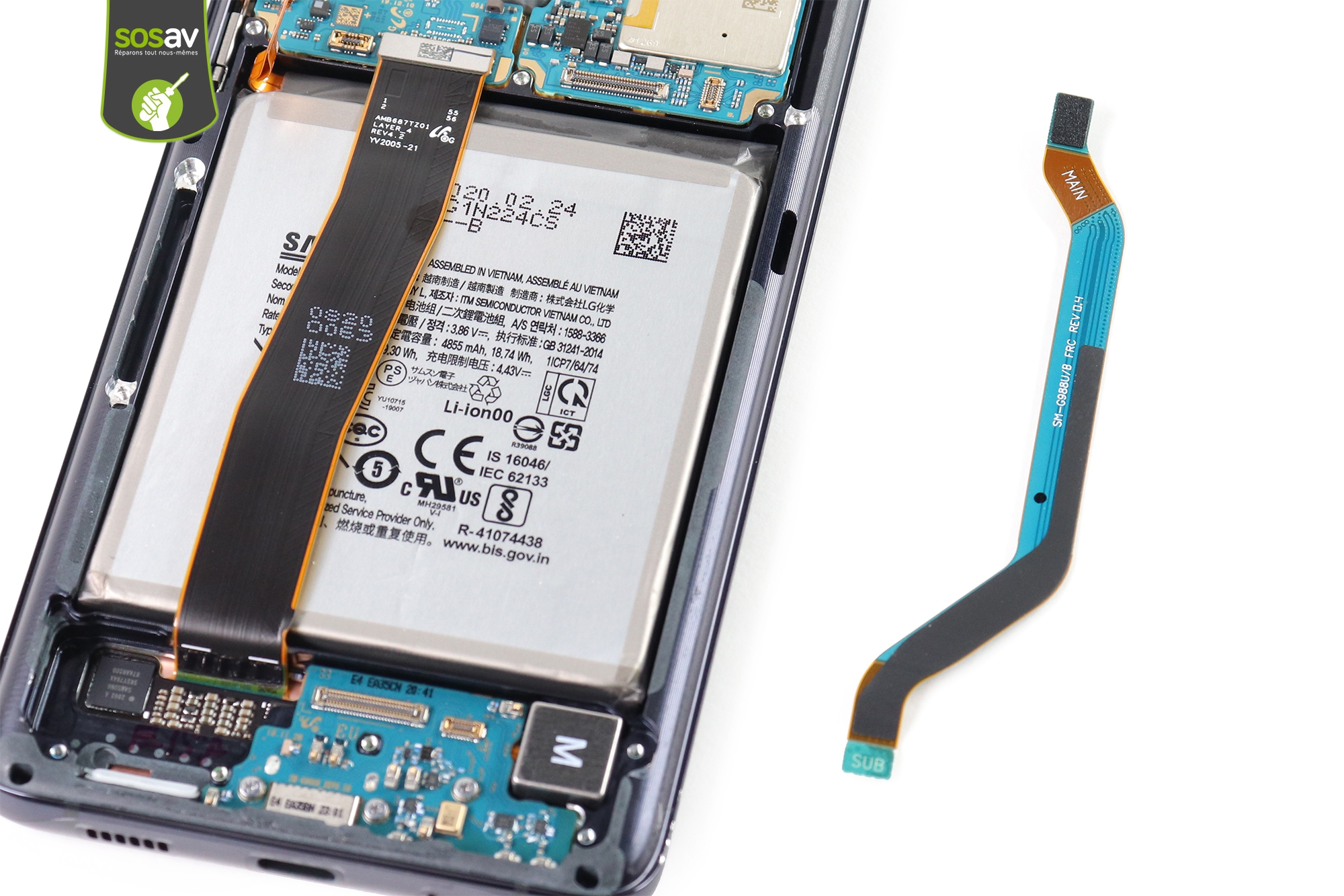

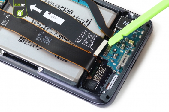

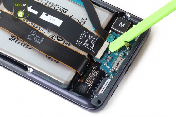

Répétez l'opération pour la nappe secondaire : débranchez-la côté carte mère et connecteur de charge.
La nappe connecteur de charge secondaire est démontée à son tour.

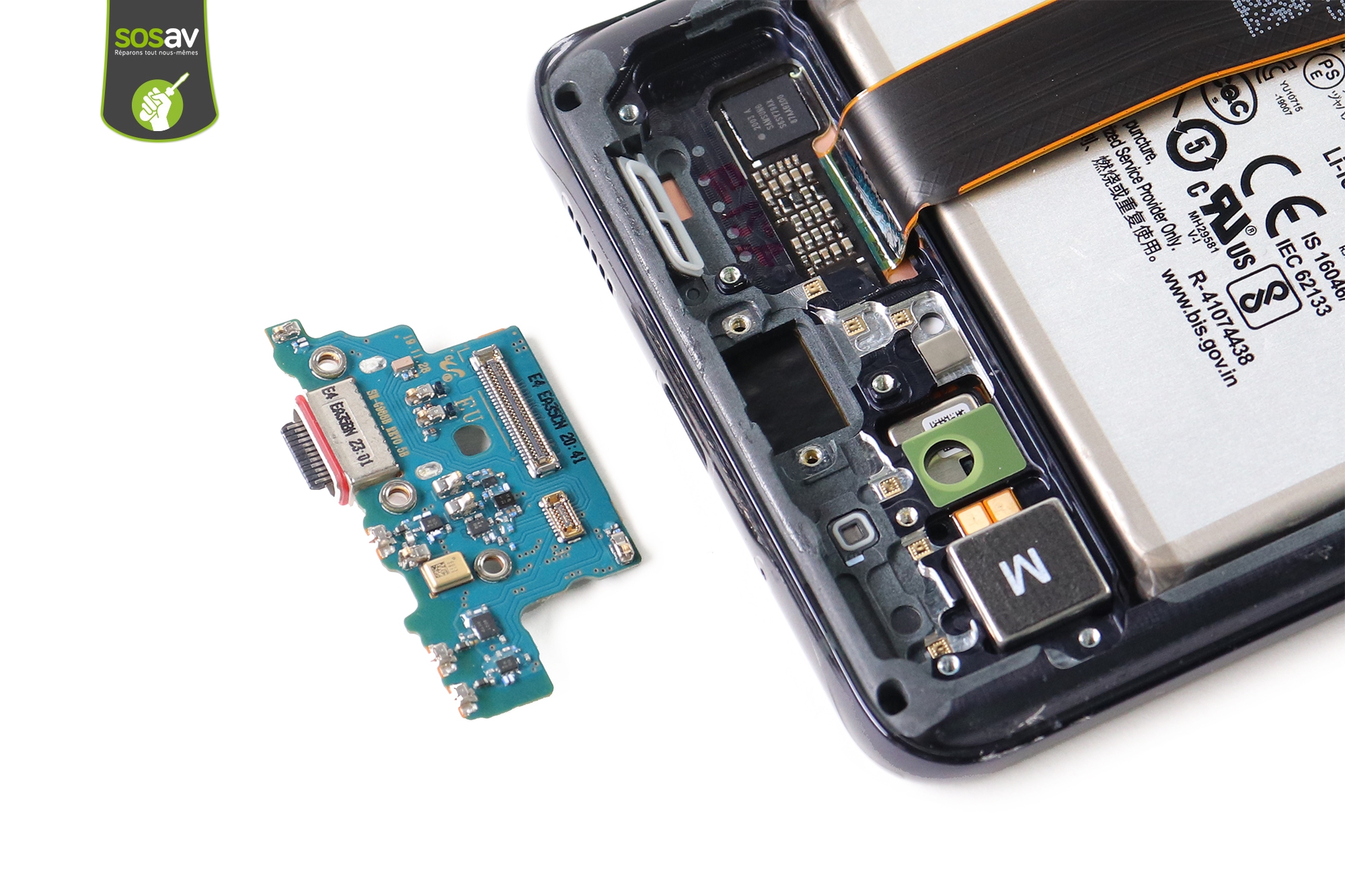

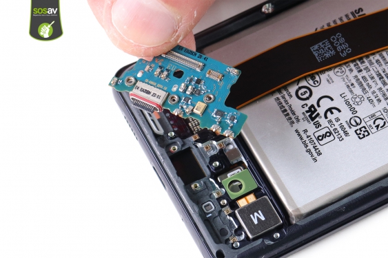

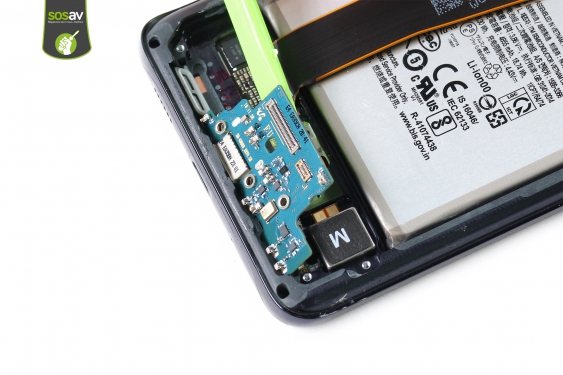

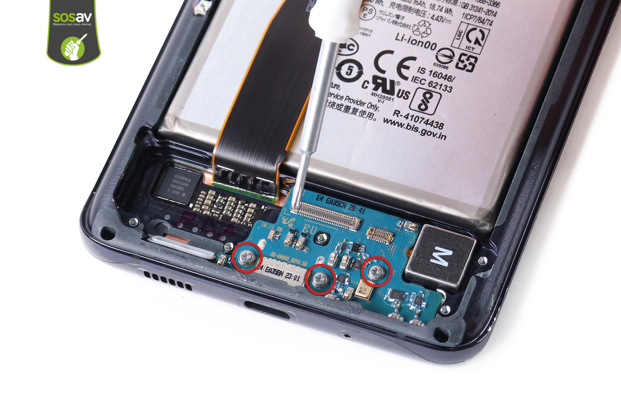

Reprenez le tournevis cruciforme pour dévisser les 3 vis entourées en rouge. (Photo 1)Vous pouvez soulever et extraire le connecteur de charge à l'aide de la spatule en nylon.
Le connecteur de charge Galaxy S20 Ultra est déposé.En cas de problème de charge, remplacez-le facilement grâce à ce guide gratuit !
