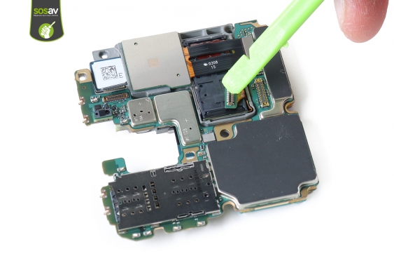

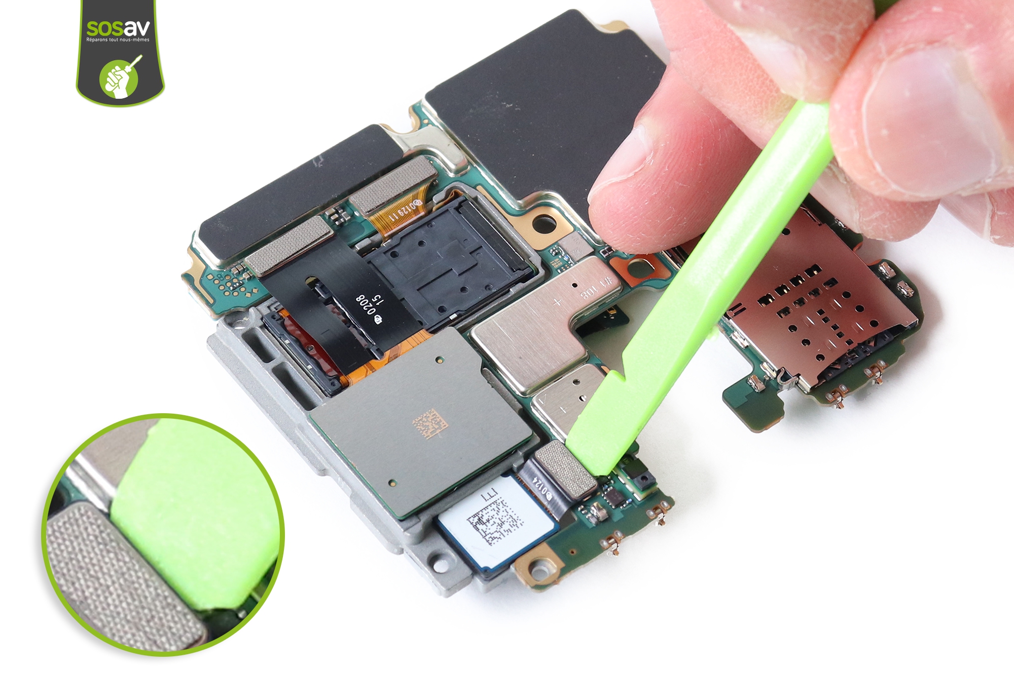

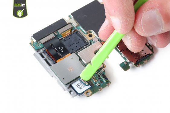

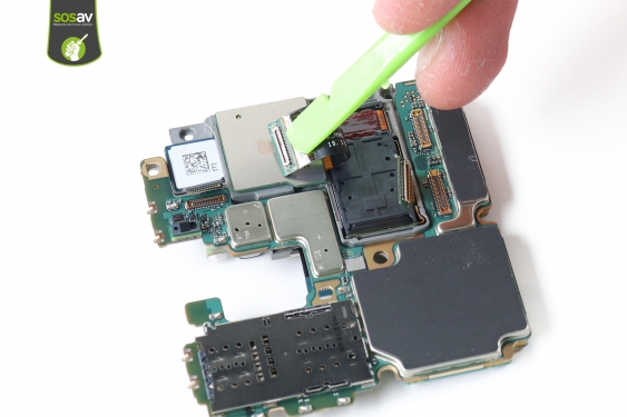

Retournez la carte mère afin de déclipser les deux premiers connecteurs de la caméra arrière...

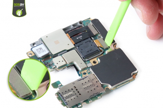

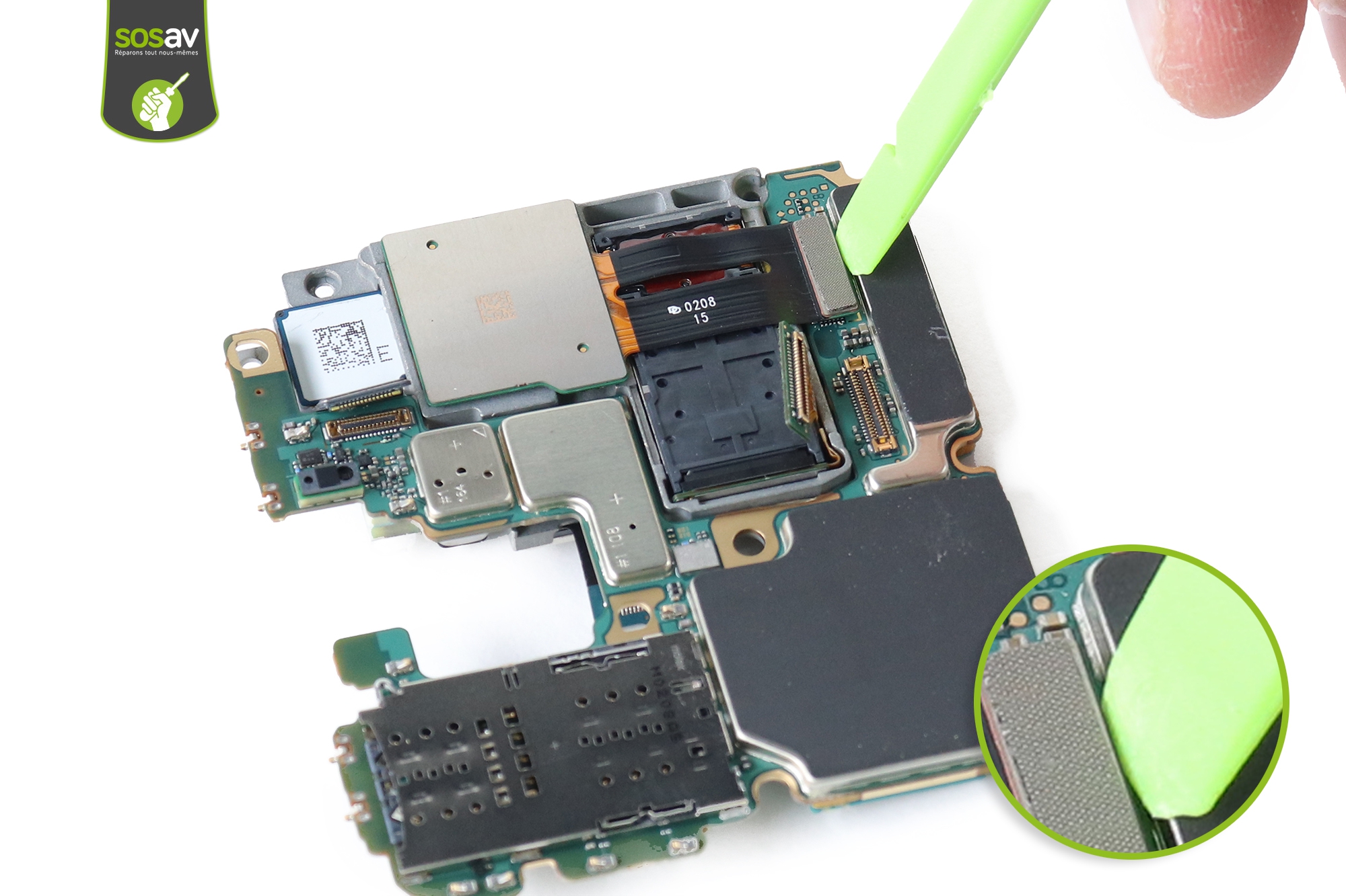

... Et terminez par déverrouiller le dernier connecteur de la caméra arrière afin de pouvoir la sortir.

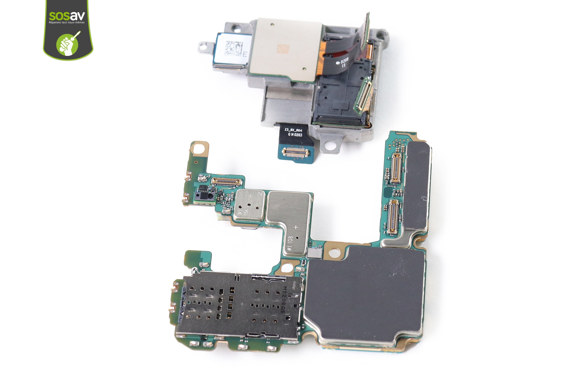

Etape 24
La caméra arrière Galaxy S20 Ultra est séparée de la carte mère.Remplacez-la par une caméra neuve ou changez pour une carte mère reconditionnée grâce à ce guide gratuit.
