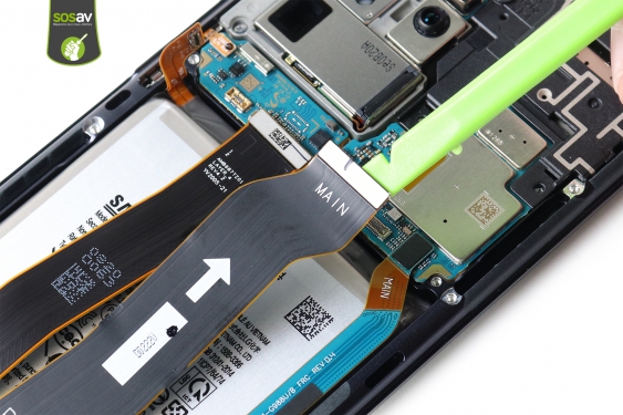

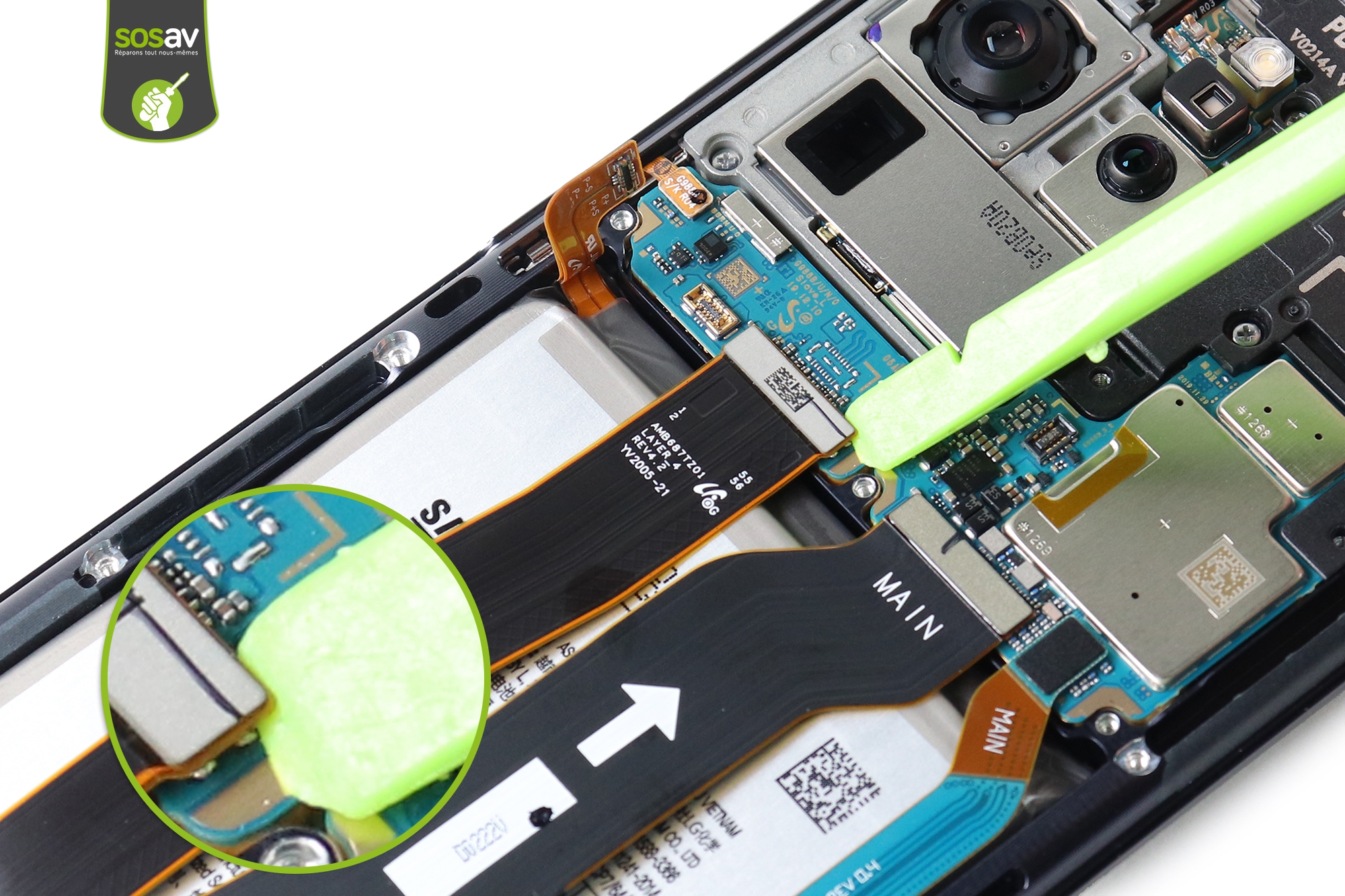

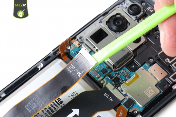

Avec la spatule en nylon, déconnectez la batterie par sécurité.

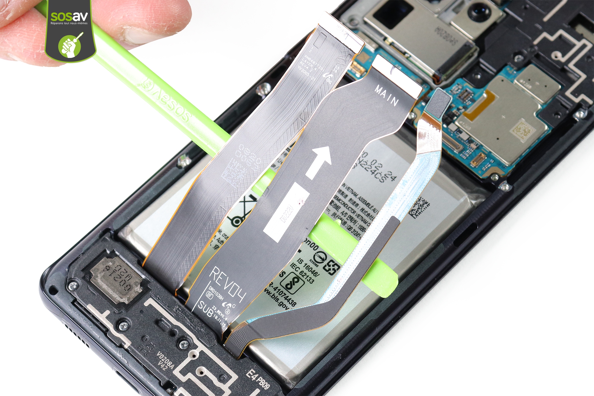

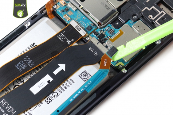

Poursuivez en débranchant la nappe de l'écran...... Puis la nappe principale du connecteur de charge...... Ainsi que la nappe secondaire.

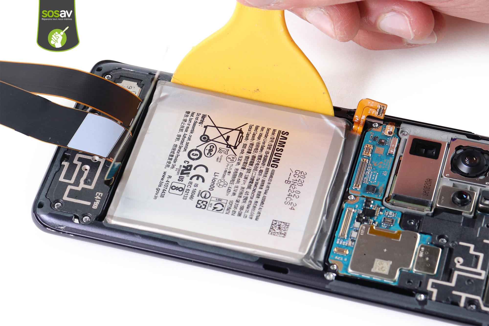

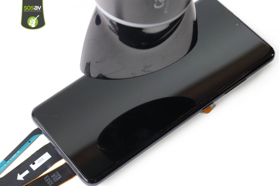

Repliez les nappes pour ne pas gêner la suite de la réparation Galaxy S20 Ultra.Chauffez quelques secondes la face avant, opposée à la batterie pour ramollir la colle.Ne chauffez jamais directement la batterie ! Et chauffez pas trop longuement le centre du LCD afin de ne pas l'endommager.

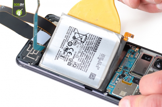

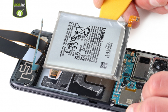

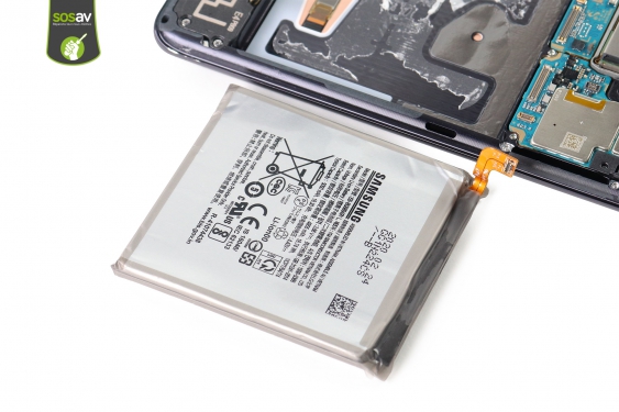

Glissez progressivement la spatule large et plate sous la batterie pour la décoller et la retirer.Attention à ne pas plier ni percer la batterie !
La batterie Galaxy S20 Ultra est déposée.En cas de problème d'autonomie, changez la batterie HS en suivant ce guide gratuit !
