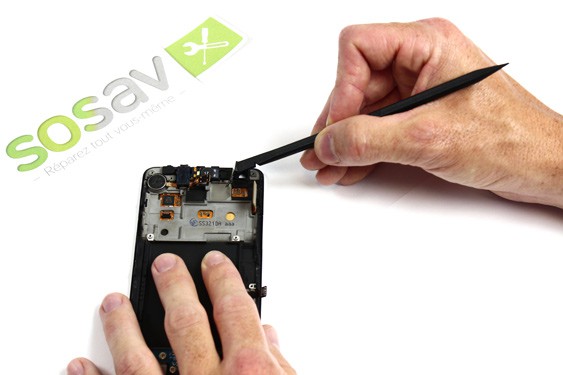

A l'aide d'une spatule en nylon, faites délicatement levier pour déconnecter la nappe de gestion de l'ensemble haut-parleur + prise jack de la carte mère.
A l'aide d'une spatule en nylon, faites levier pour délicatement déconnecter le connecteur de la caméra avant de la carte mère.
A l'aide d'une spatule en nylon, faites levier pour délicatement déconnecter le connecteur de l'écran LCD du Galaxy S2.
A l'aide d'une spatule en nylon, faites levier pour délicatement déconnecter la nappe de gestion des boutons tactile et du bouton home.
A l'aide d'une spatule en nylon, faites levier pour délicatement déconnecter la nappe du connecteur de charge du Galaxy S2

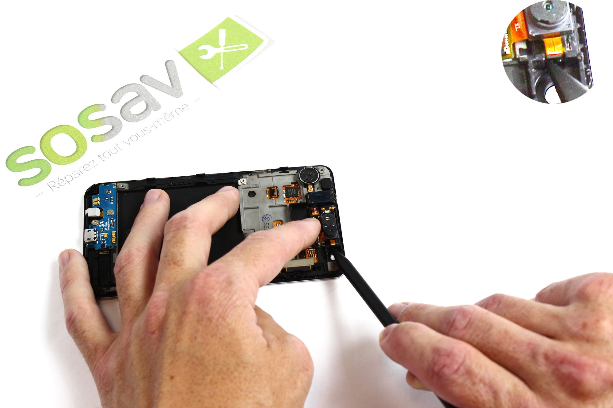

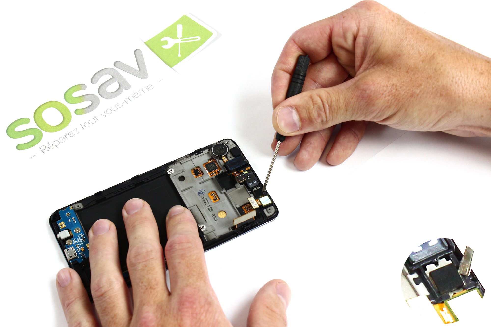

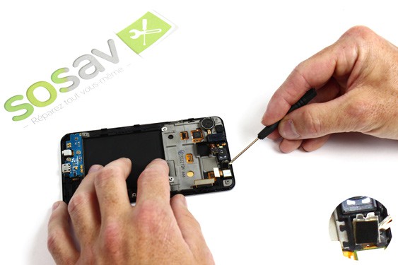

Utilisez un tournevis plat, pour soulever la petite entretoise en métal permettant de retenir la caméra avant au châssis de la carte mère.

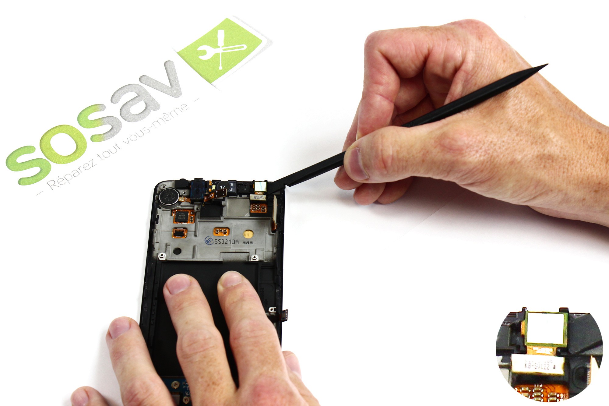

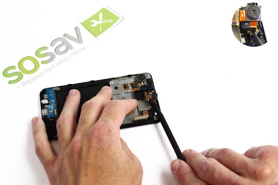

A l'aide d'une spatule en nylon, sortez délicatement la caméra avant de son emplacement comme indiqué sur la photo.
Introduisez sous la nappe de la caméra avant, le bout pointu d'une spatule en nylon. Puis soulevez délicatement l'ensemble pour l'ôtez totalement du Galaxy S2.

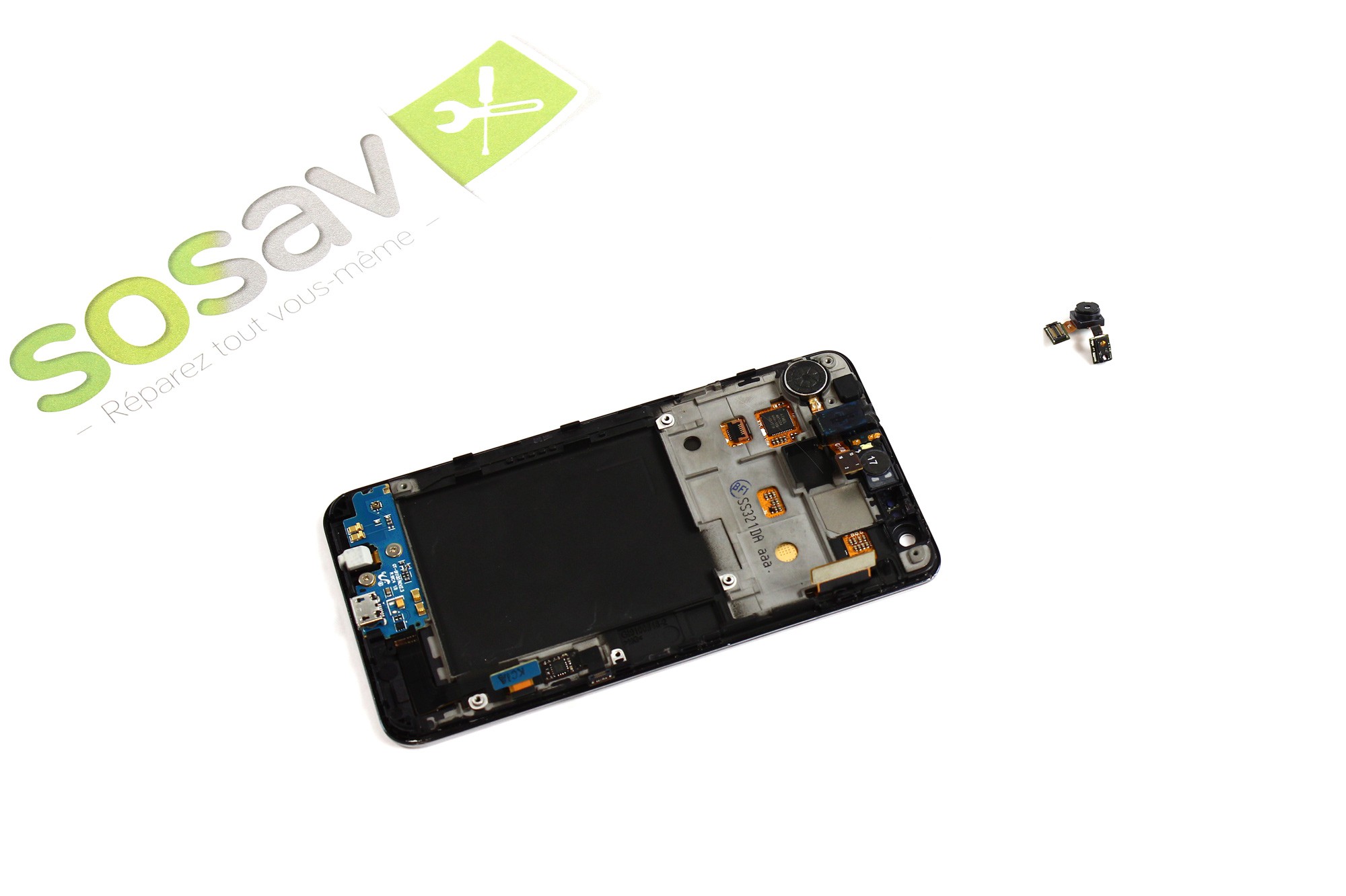

Votre caméra avant est désormais démontée. Vous pouvez au besoin la remplacer par une caméra fonctionnelle.
