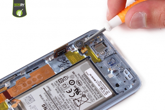

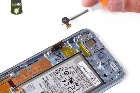

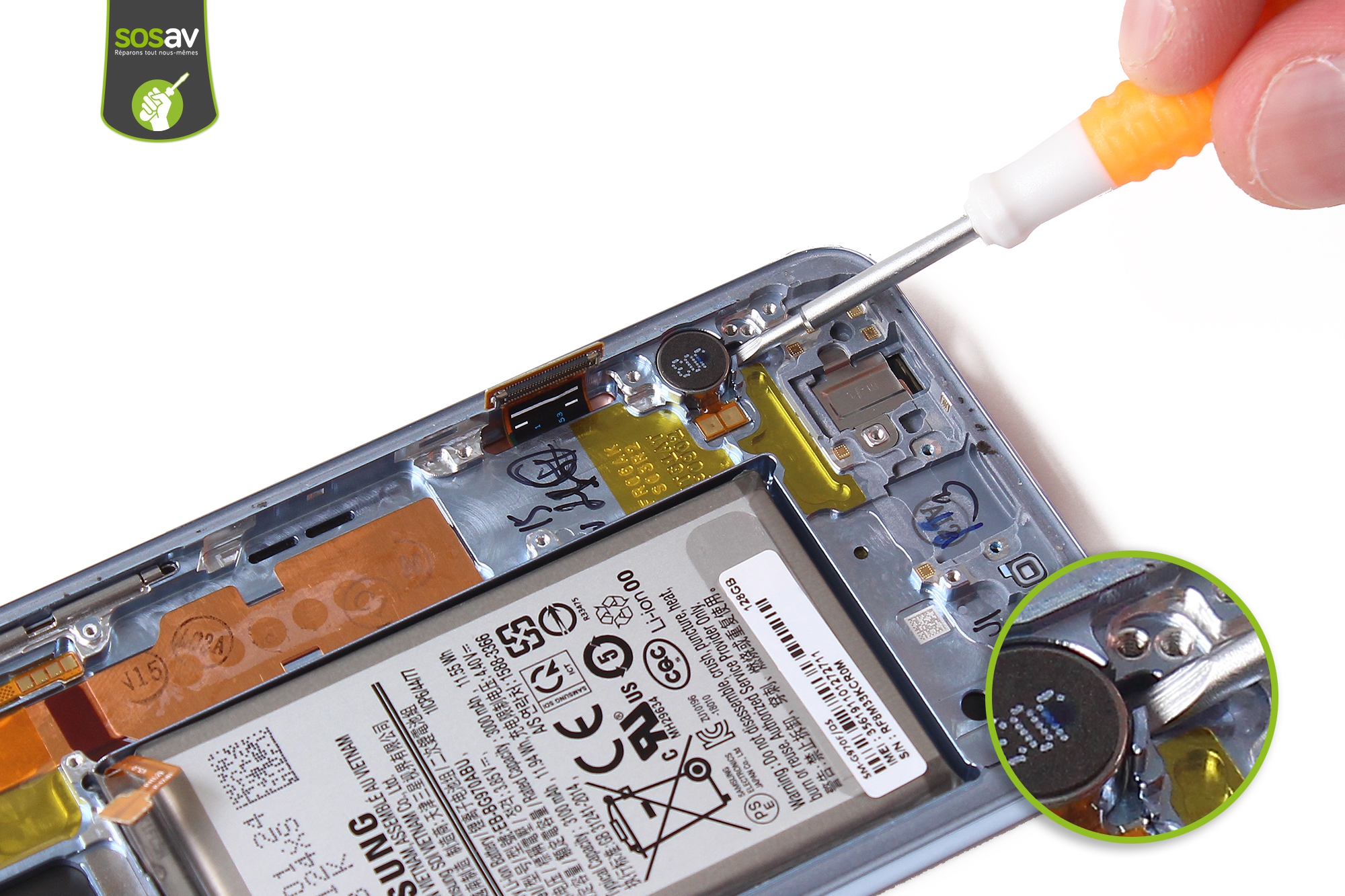

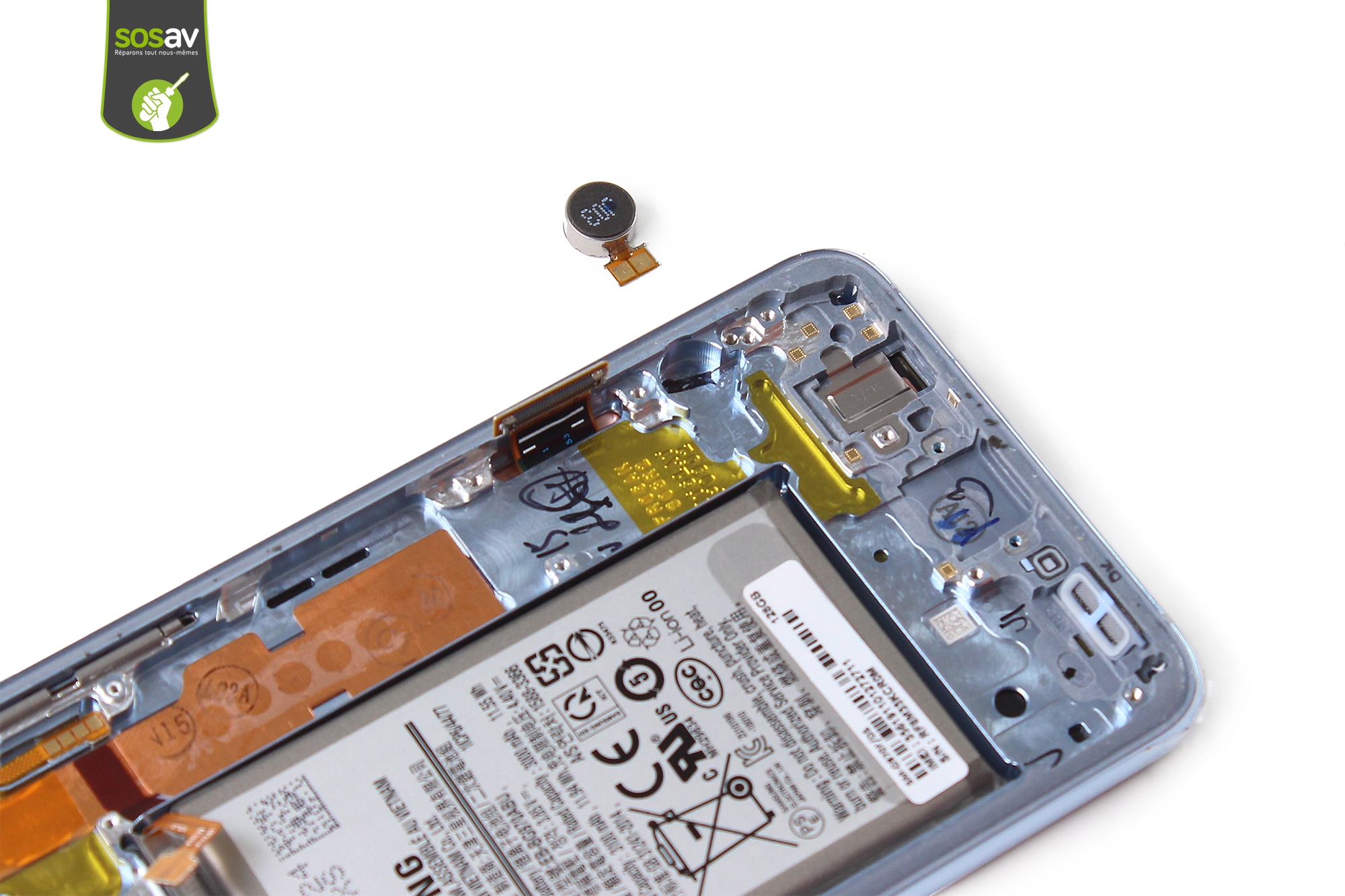

Servez-vous du tournevis plat pour sortir le vibreur.La spatule iSesamo est trop large pour être utilisée ici !
Votre vibreur Galaxy S10e est déposé.Si votre smarpthone ne vibre plus au rythme de vos notifications, n'hésitez pas à consulter ce guide pour changer le vibreur HS !
