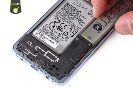

Dévissez ensuite les 14 vis entourées en rouge à l'aide du tournevis cruciforme.
Puis, aidez-vous de la spatule iSesamo pour déloger et extraire délicatement l'antenne NFC.
Votre antenne NFC est à présent déposée.

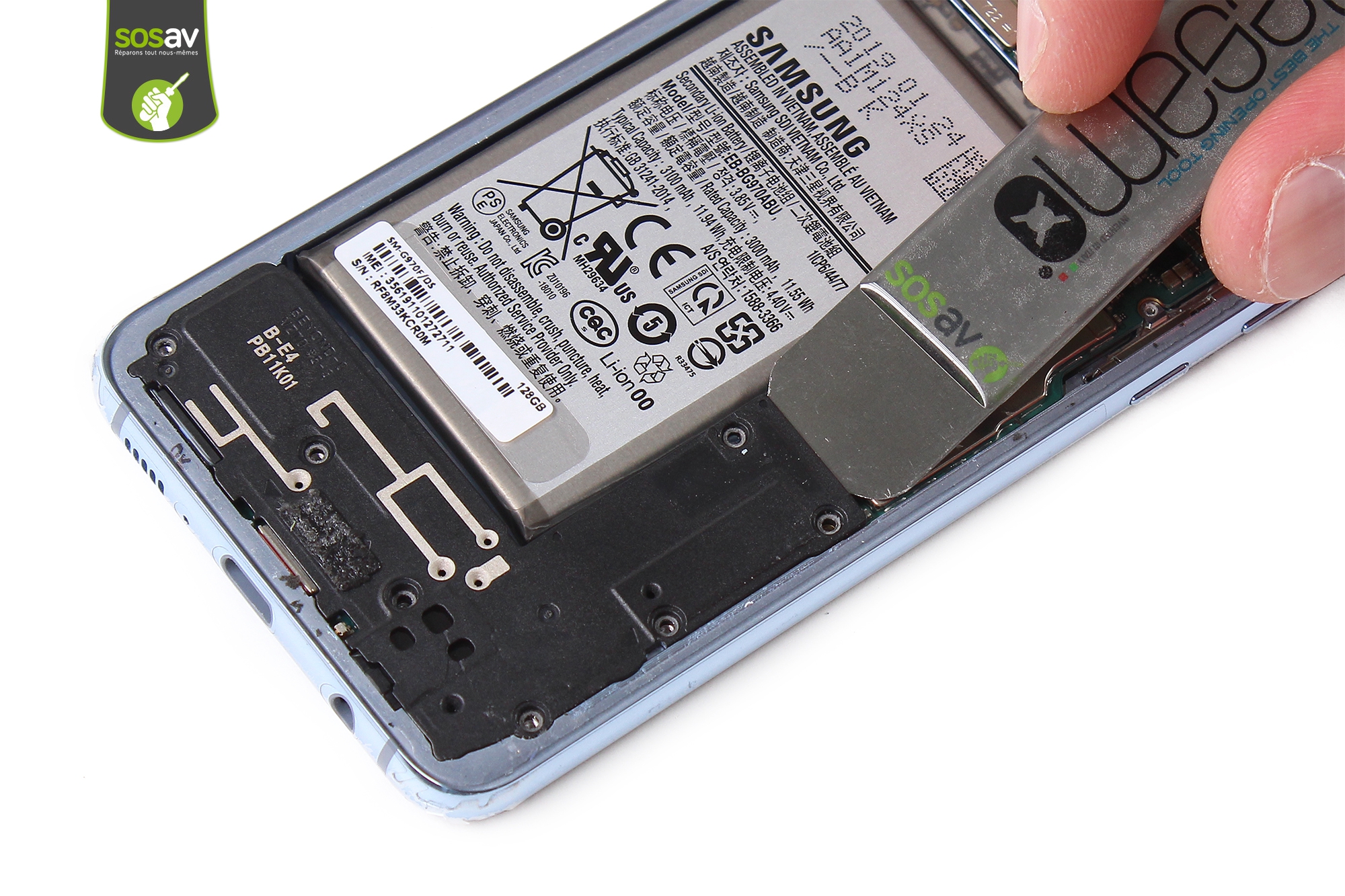

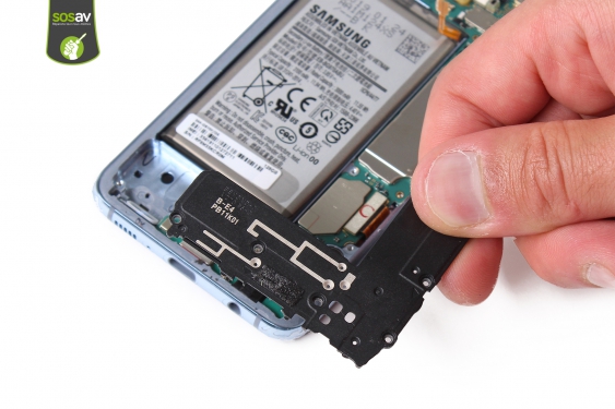

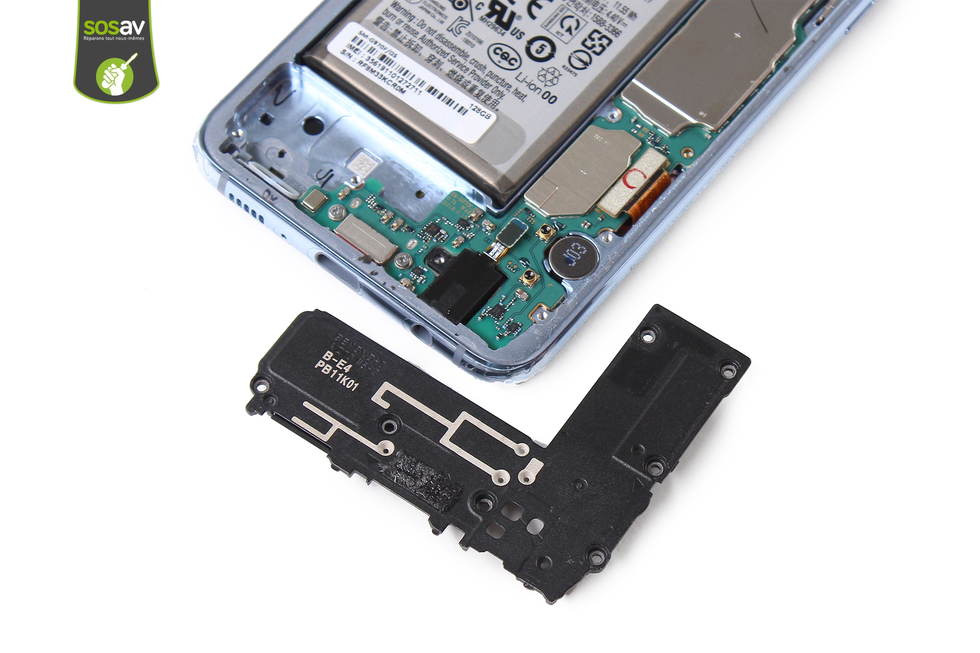

Servez-vous de nouveau de la spatule iSesamo pour déloger et sortir doucement le haut-parleur externe.
Le haut-parleur externe est démonté.

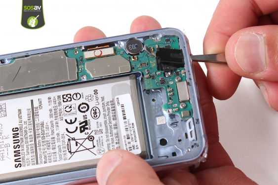

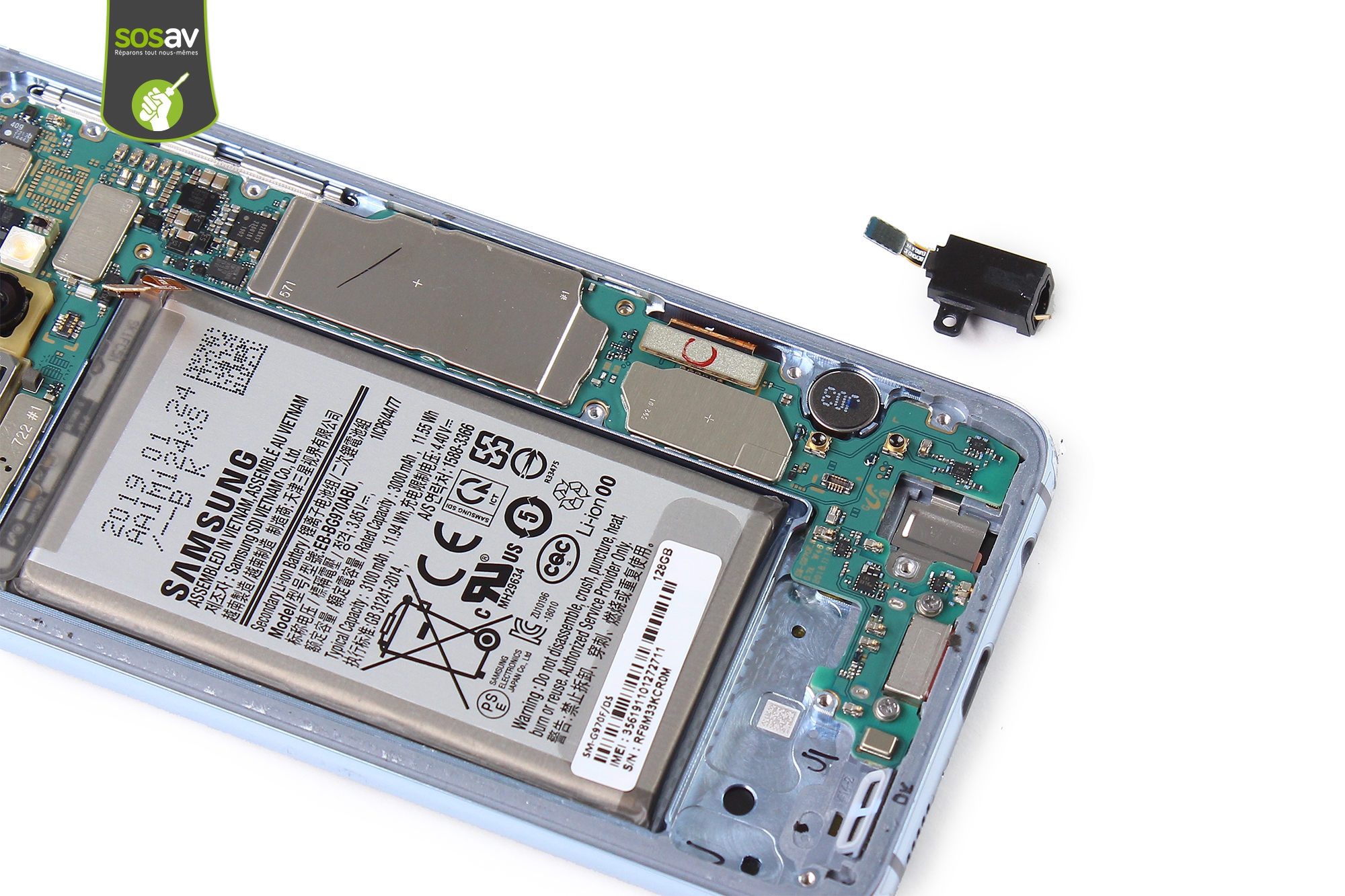

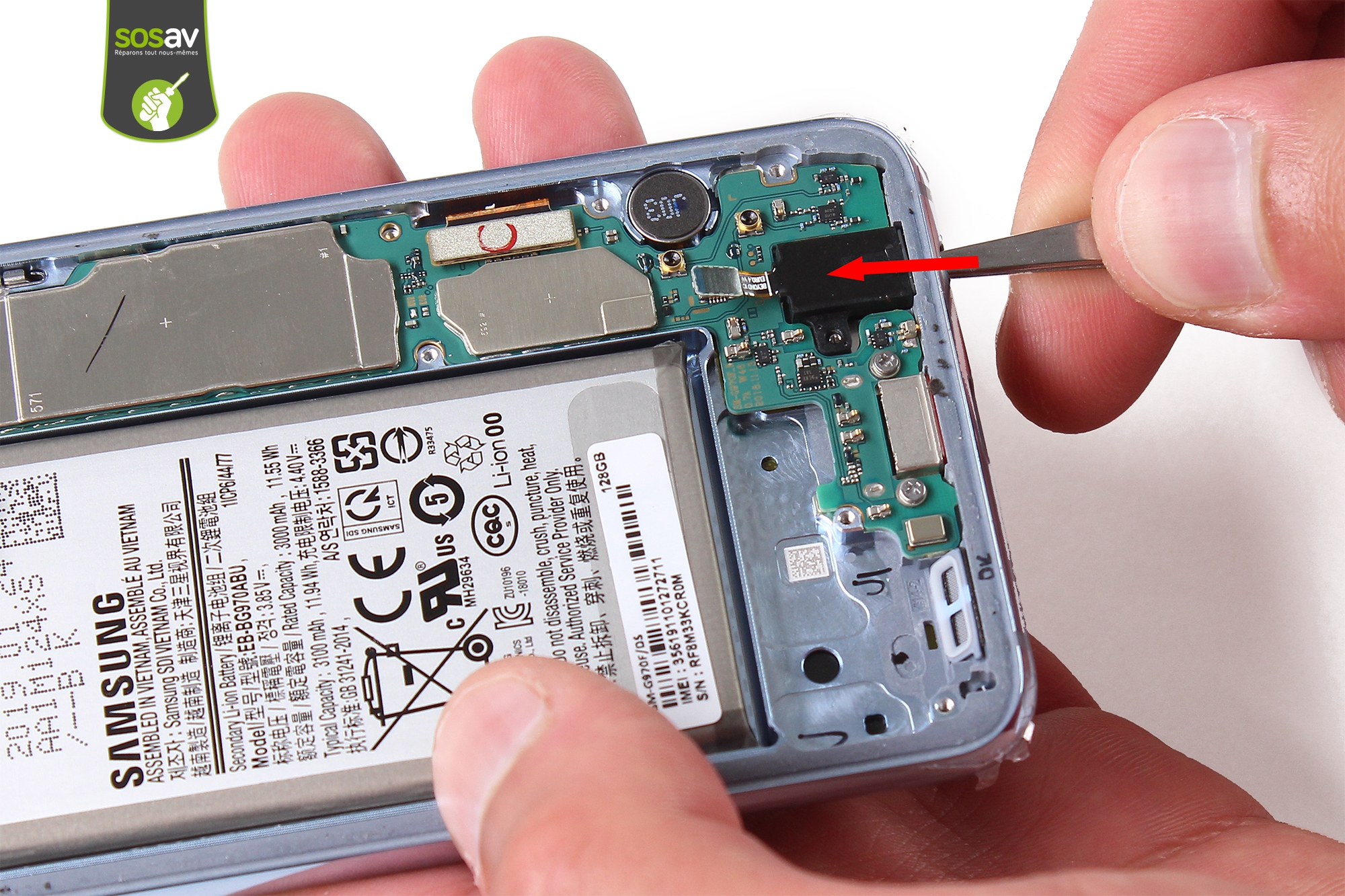

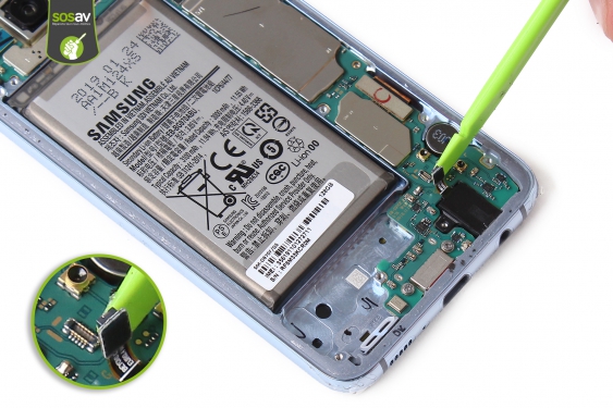

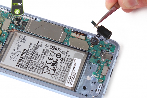

Reprenez la spatule en nylon pour déconnecter la nappe de la prise jack.
Puis insérez délicatement la pince plate pour tirer doucement la prise jack vers l'extérieur en la basculant à travers le châssis.Soyez minutieux.se et prenez votre temps pour ne pas endommager la carte mère !
La prise jack est déposée.

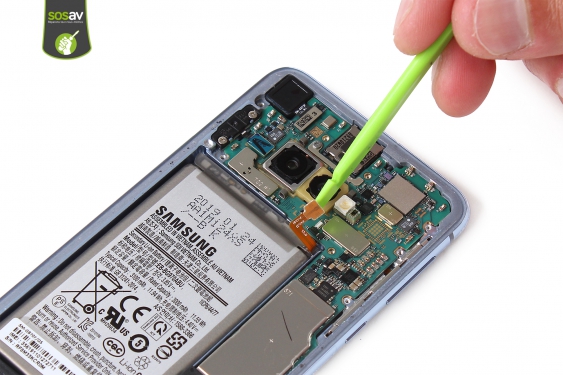

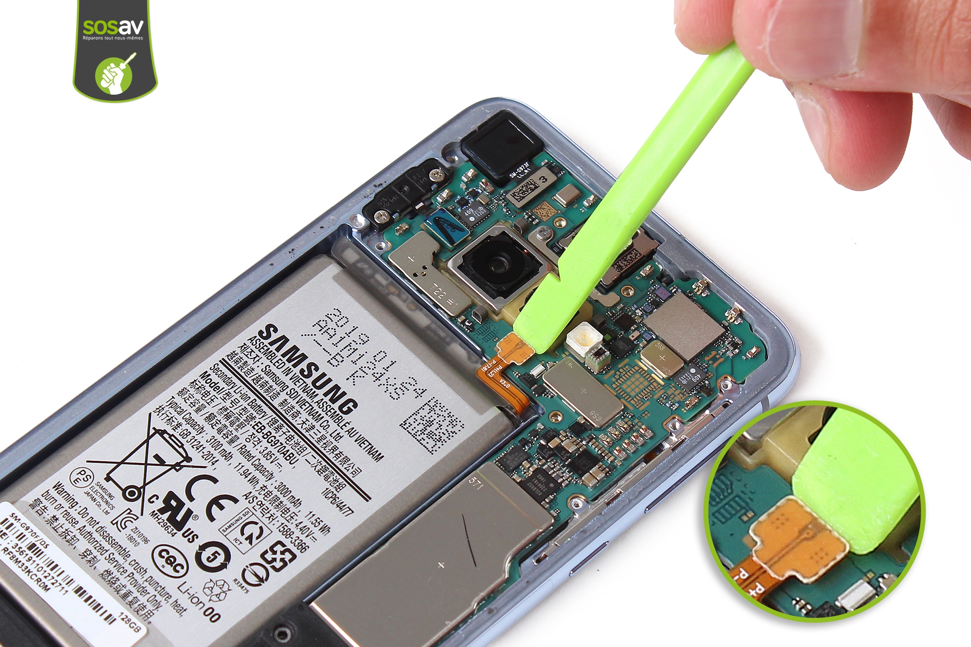

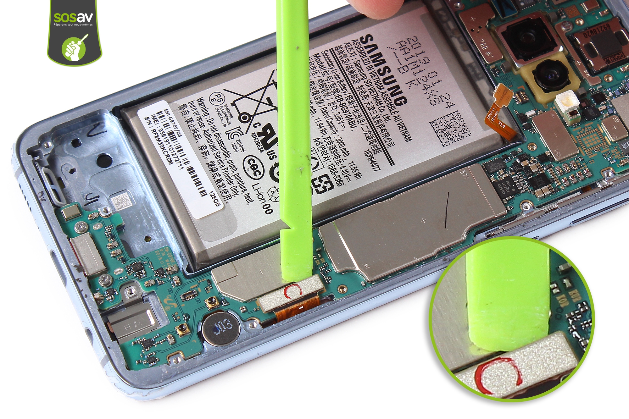

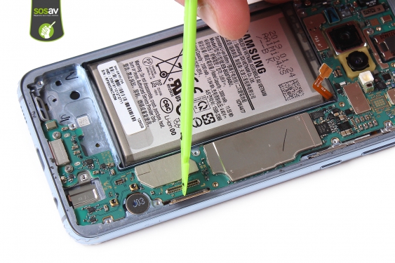

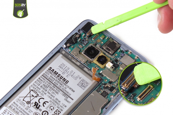

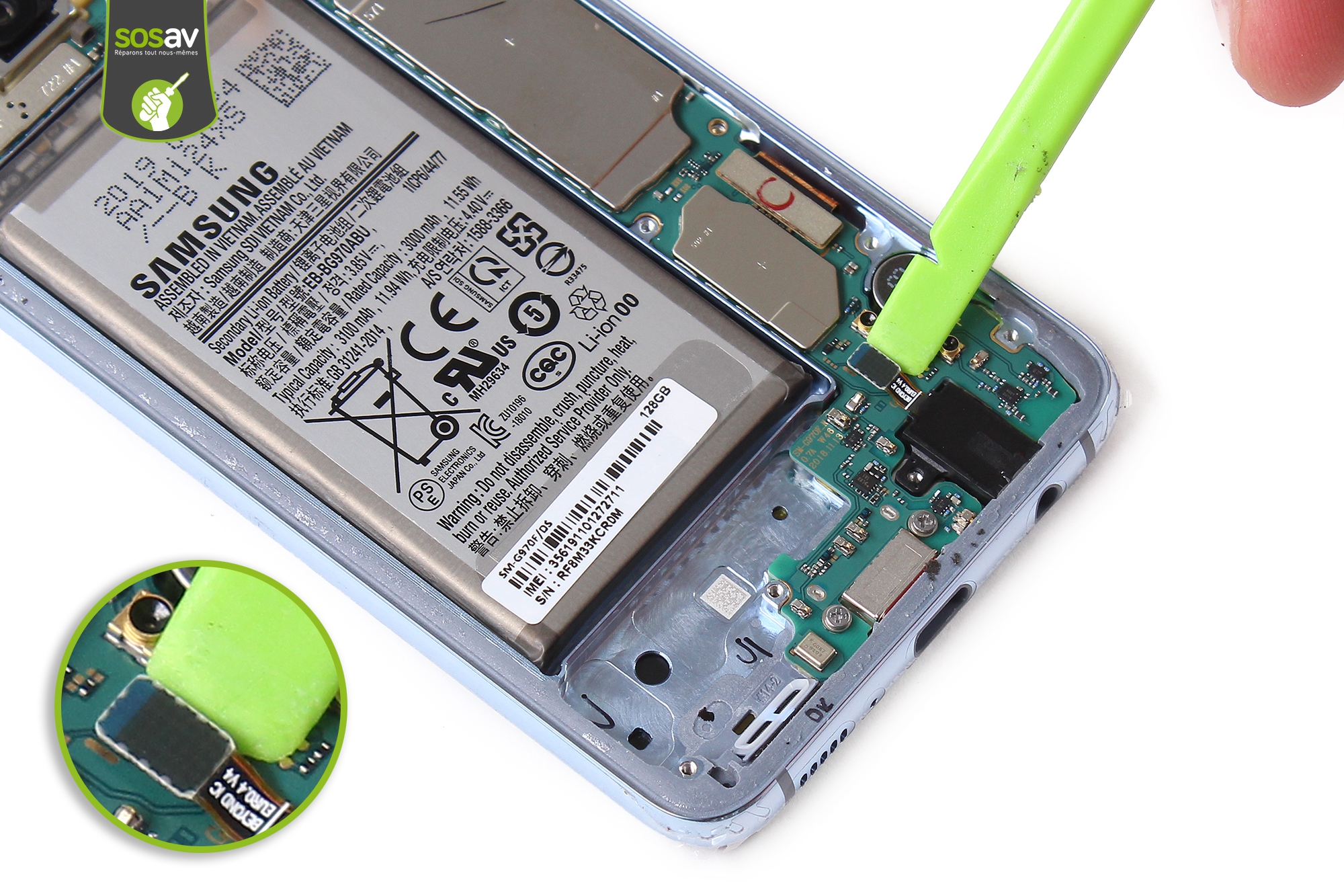

Poursuivez avec la spatule en nylon afin de déconnecter la nappe de l'écran.Puis débranchez celle du bouton power malheureusement non amovible :(

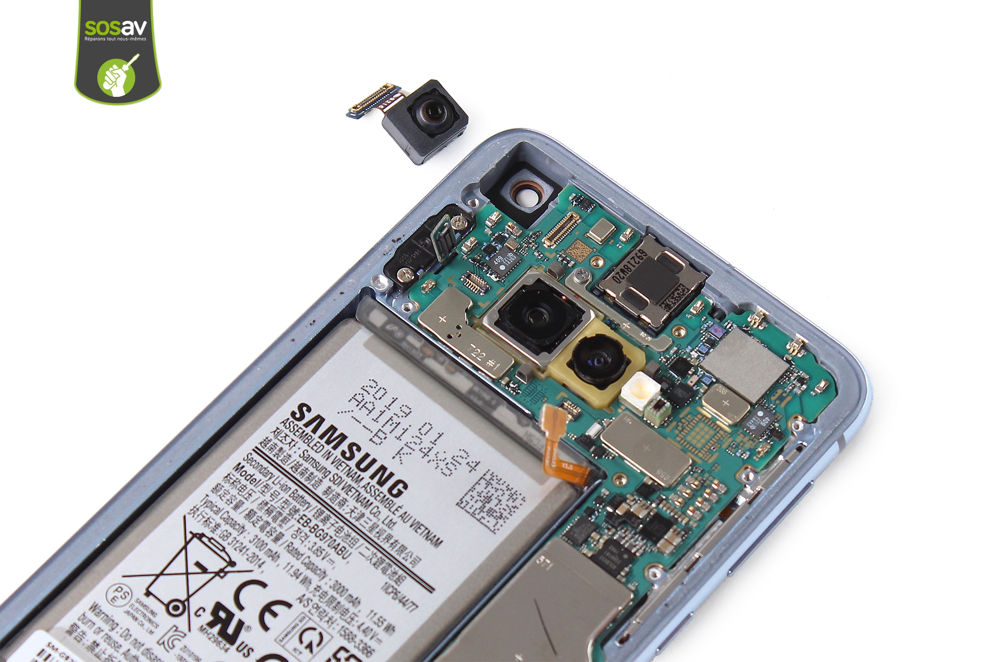

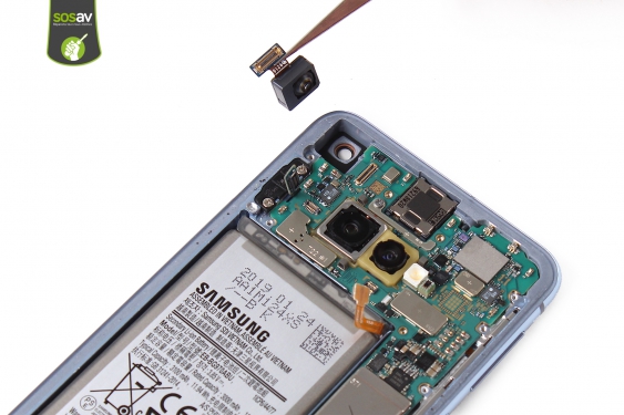

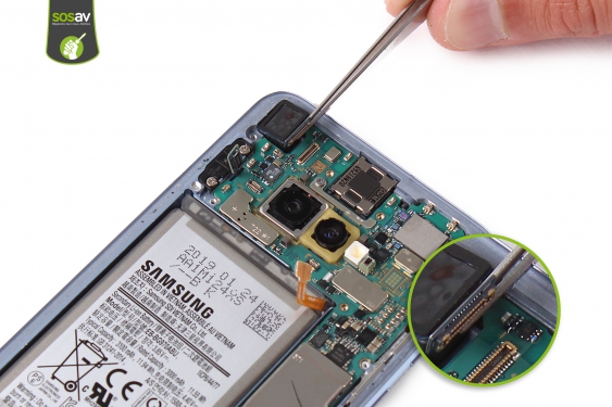

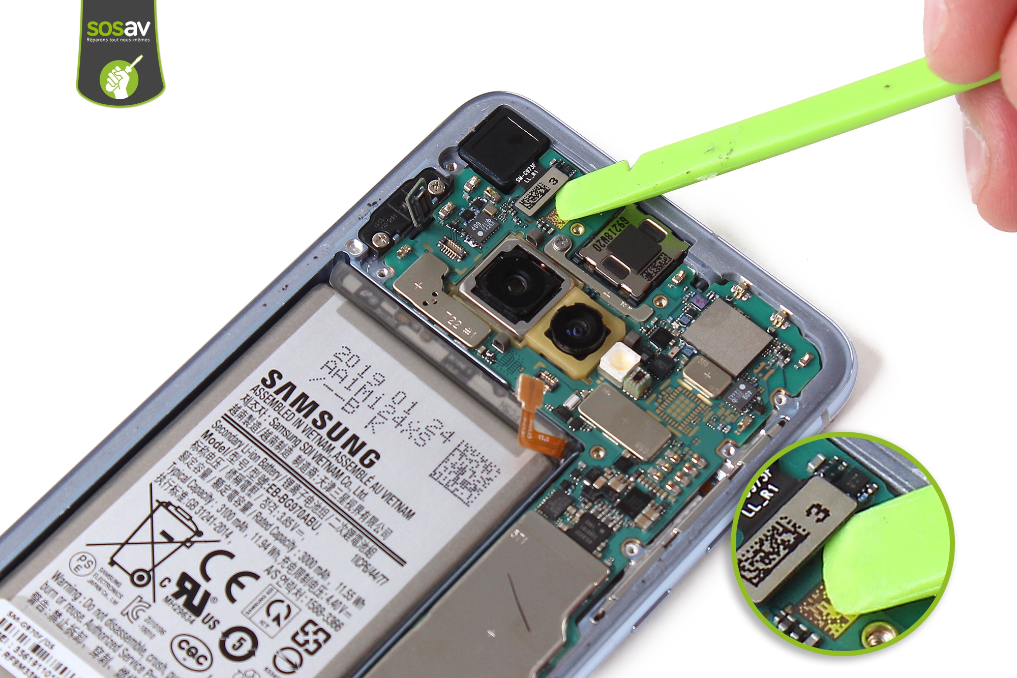

Continuez en déconnectant la caméra avant.Vous pouvez ensuite la retirer à l'aide de la pince.
La caméra avant est retirée.

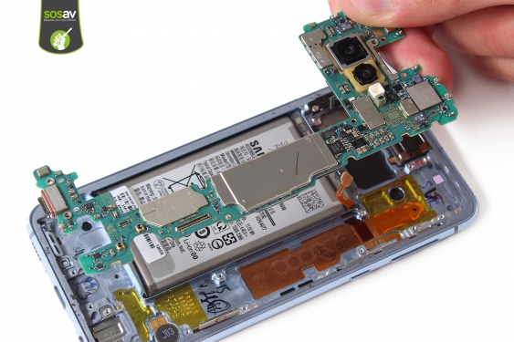

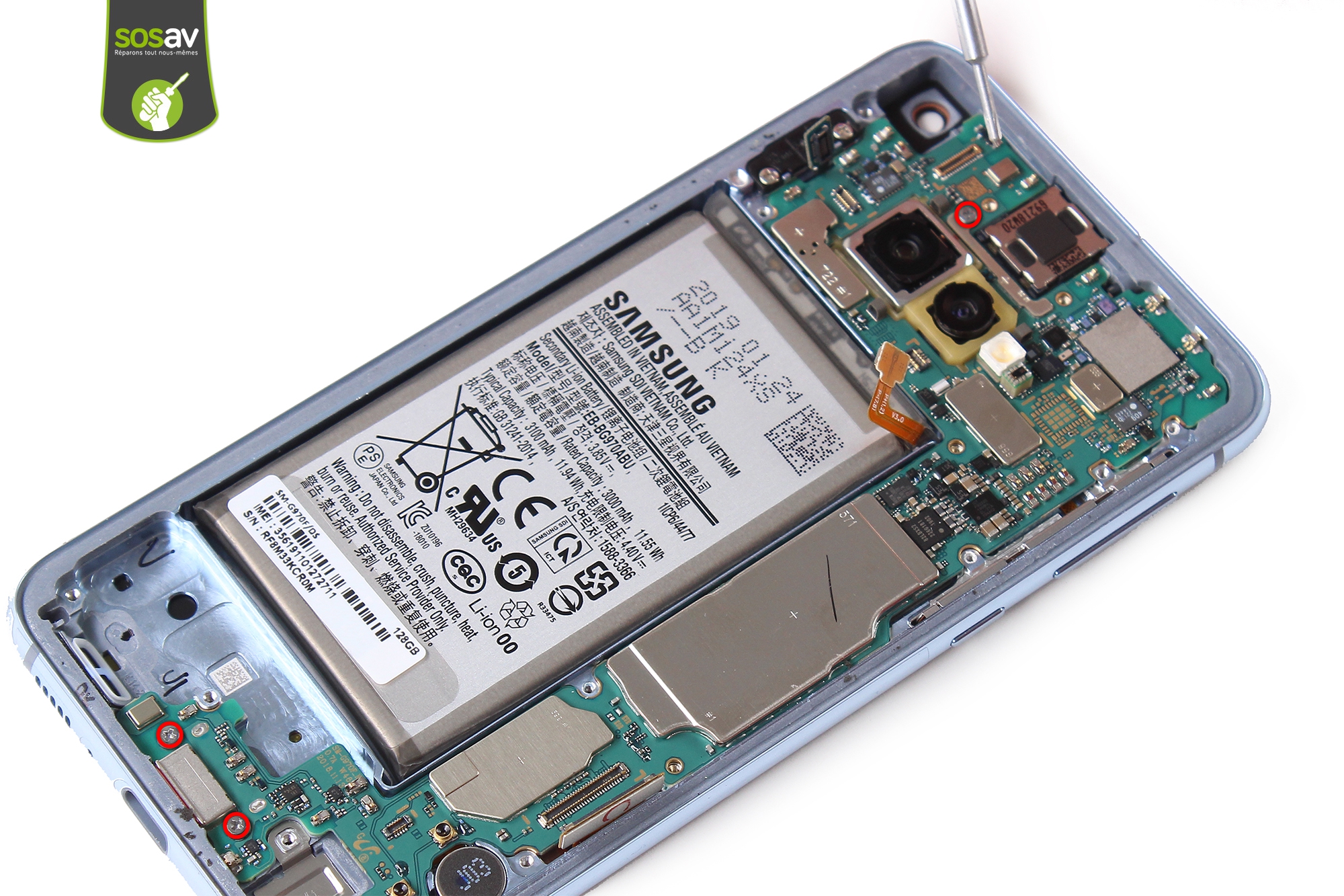

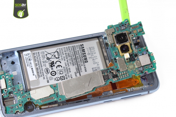

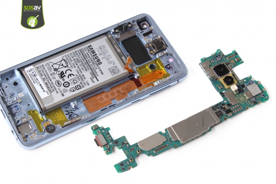

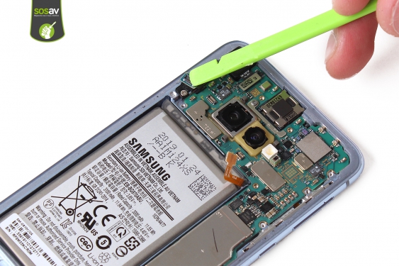

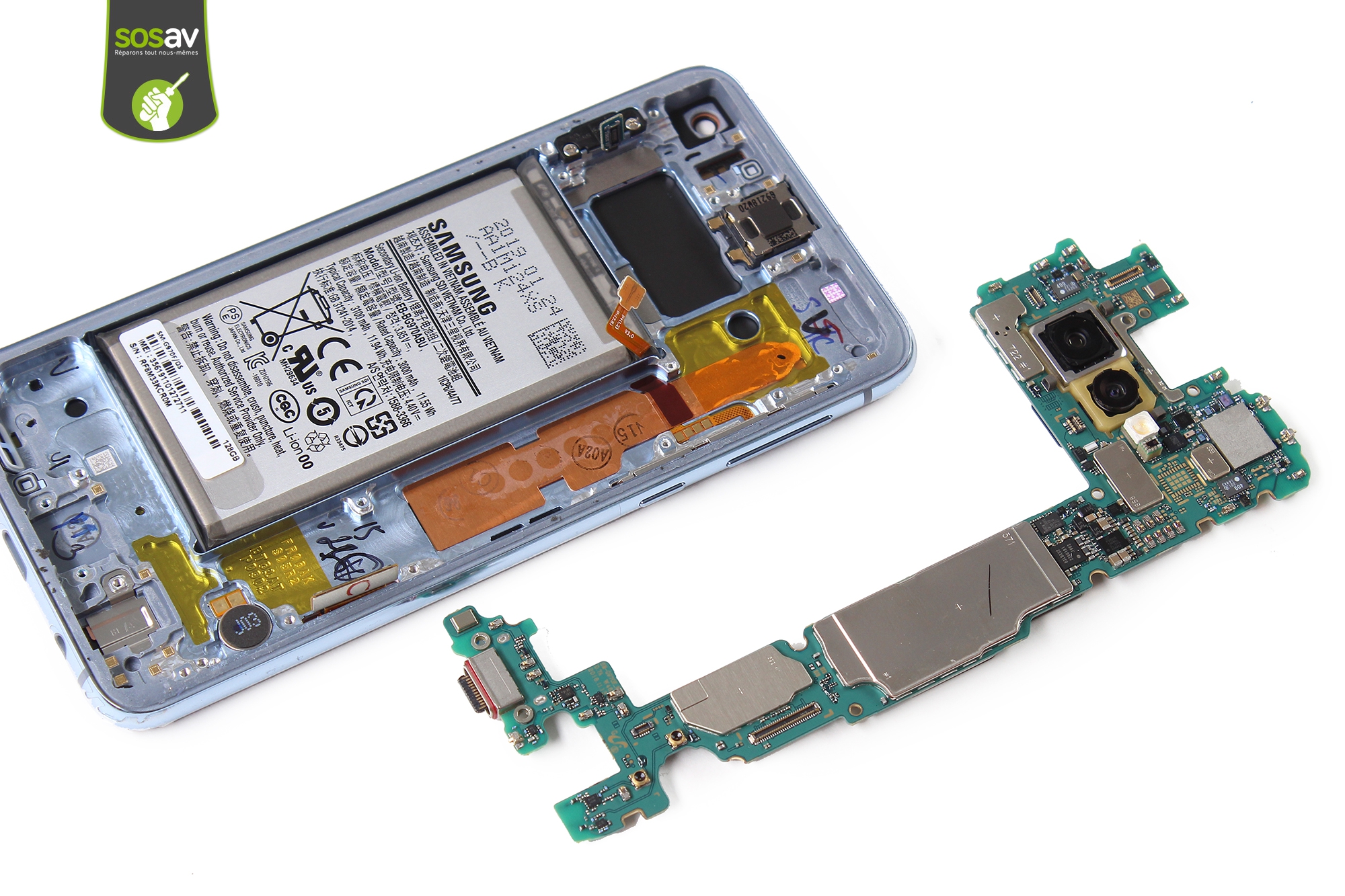

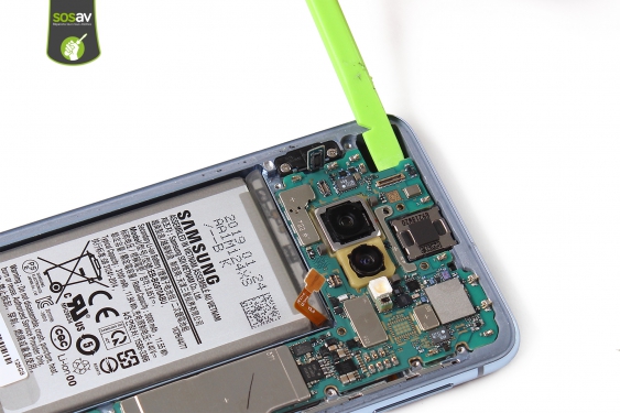

Avec le tournevis cruciforme, dévissez les 3 vis entourées en rouge qui maintiennent la carte mère au châssis. (Photo 1)Puis soulevez délicatement la carte mère grâce à la spatule en nylon pour l'extraire en douceur.
La carte mère Galaxy S10e est partiellement démontée.

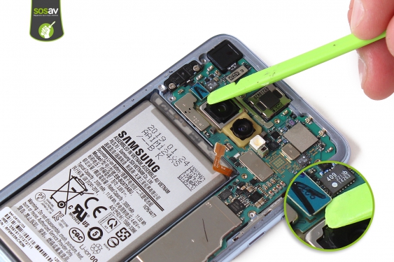

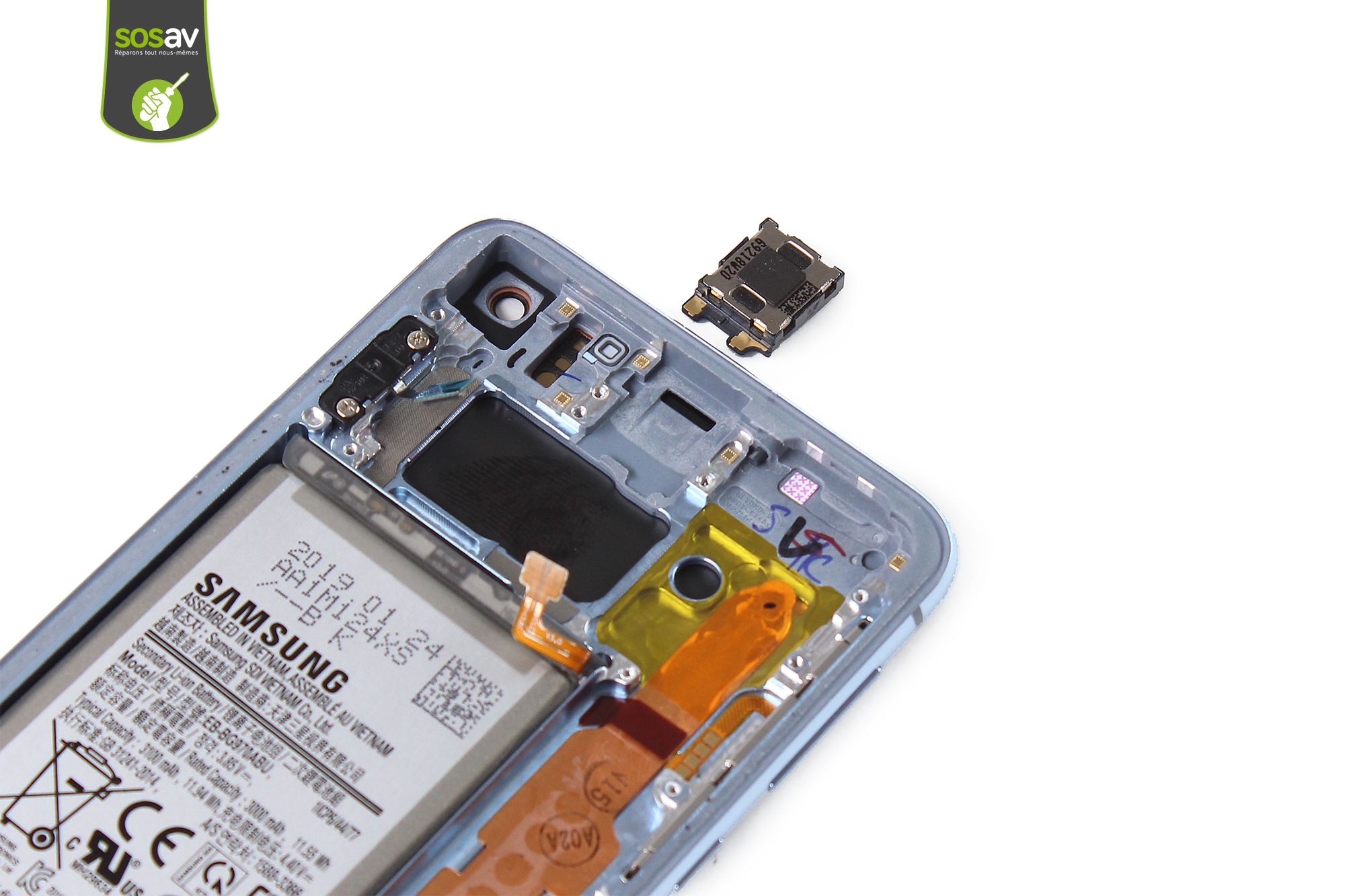

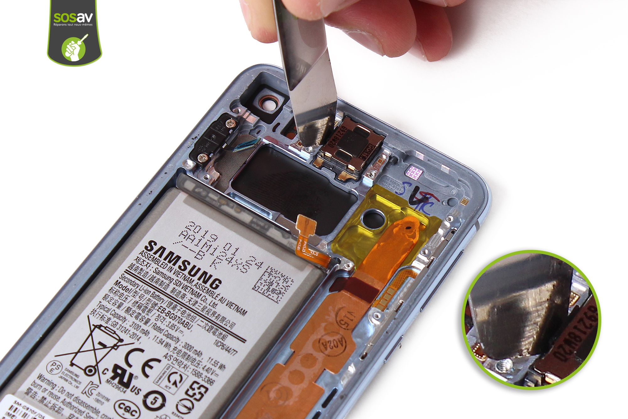

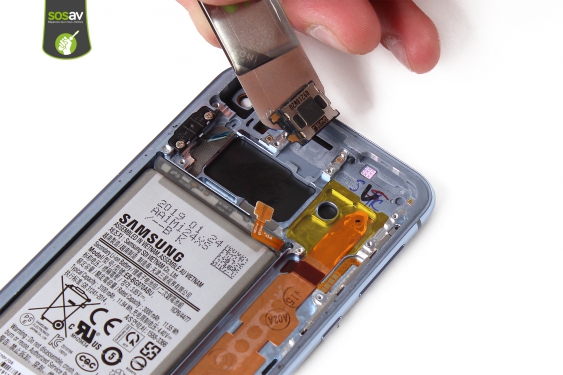

Utilisez la spatule iSesamo pour déloger et extraire le haut-parleur interne.
Votre haut-parleur interne Galaxy S10e est démonté.Si vous n'entendez plus rien lors des appels, pensez à changer le haut-parleur grâce à ce guide de réparation !
