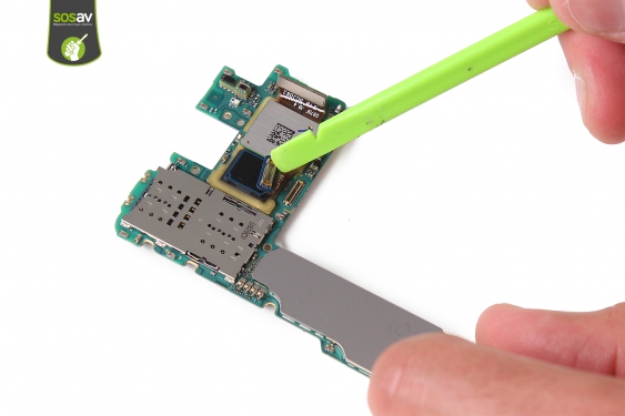

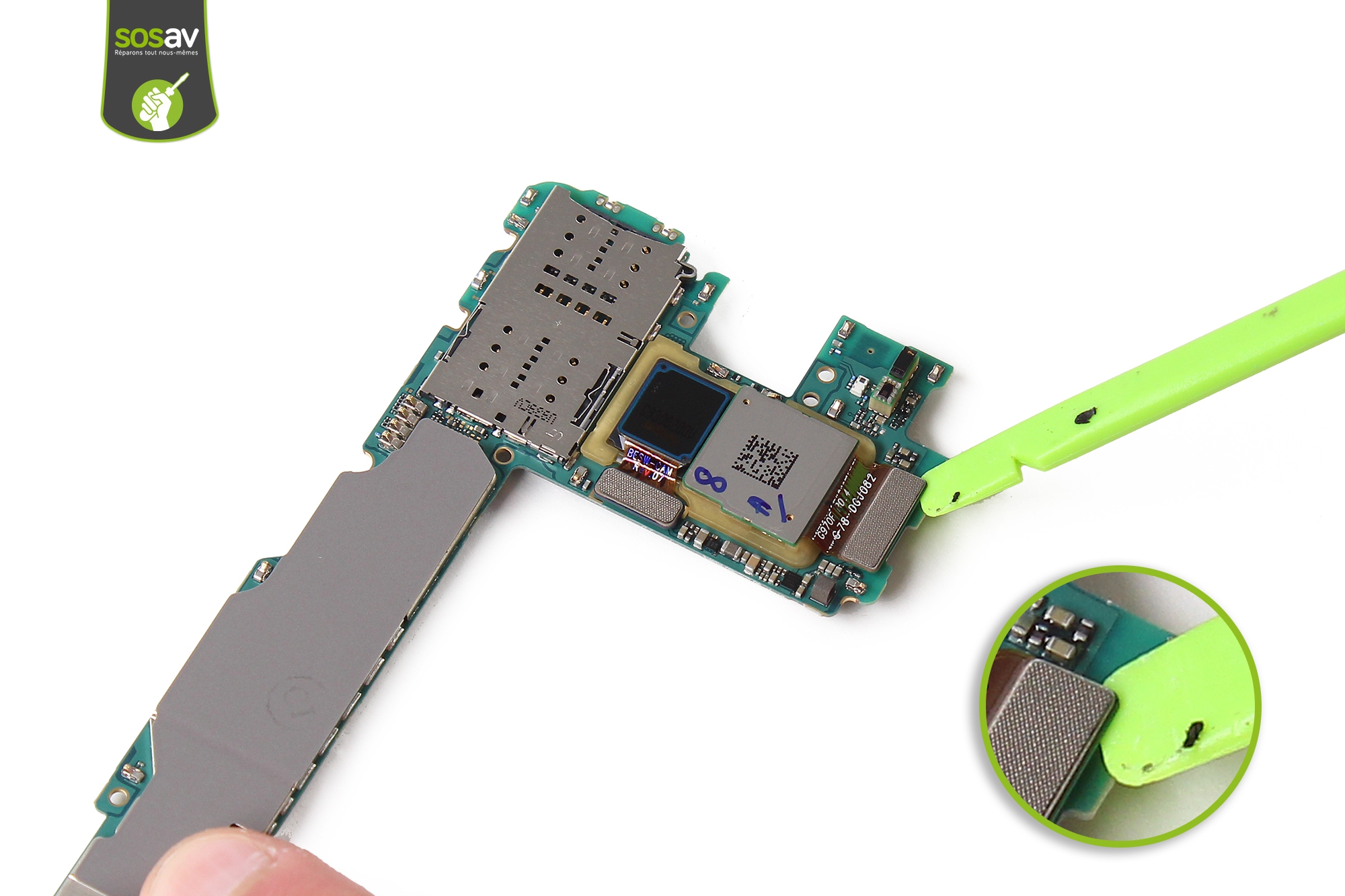

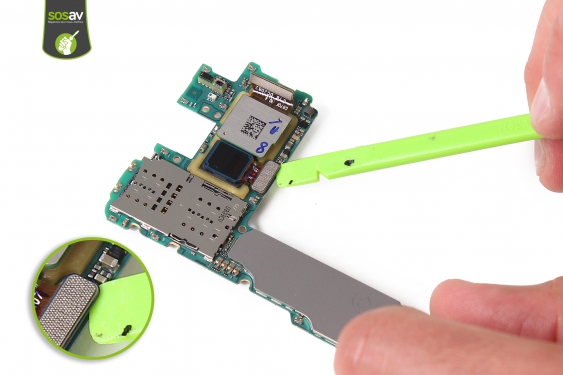

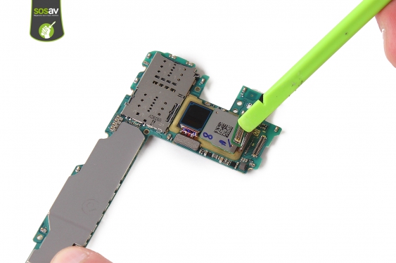

Toujours avec la spatule en nylon, déverrouillez, un à un, les deux connecteurs de la caméra arrière.

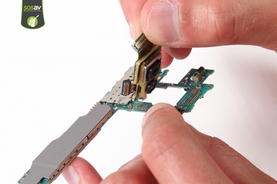

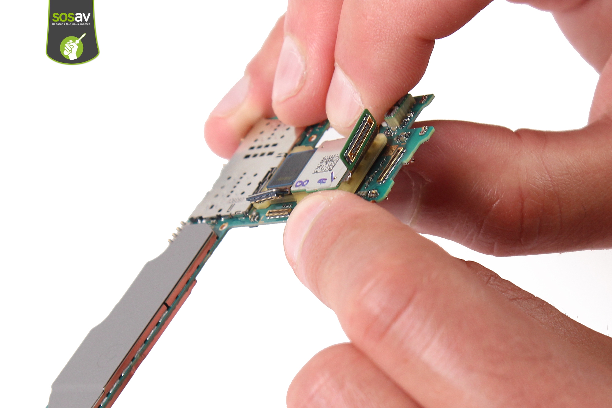

Il ne vous reste plus qu'à "pousser" délicatement la caméra arrière hors de la carte mère.
Etape 24

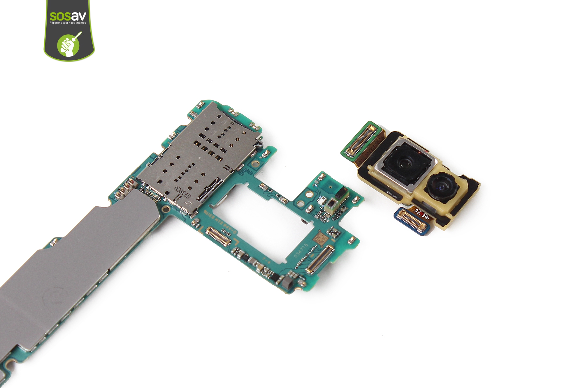

Votre carte mère et caméra arrière Galaxy S10e sont maintenant déposées.En cas de dysfonctionnements majeurs, optez pour une carte mère reconditionnée ou remplacez seulement la caméra défaillante si elle ne veut plus prendre de photos !
