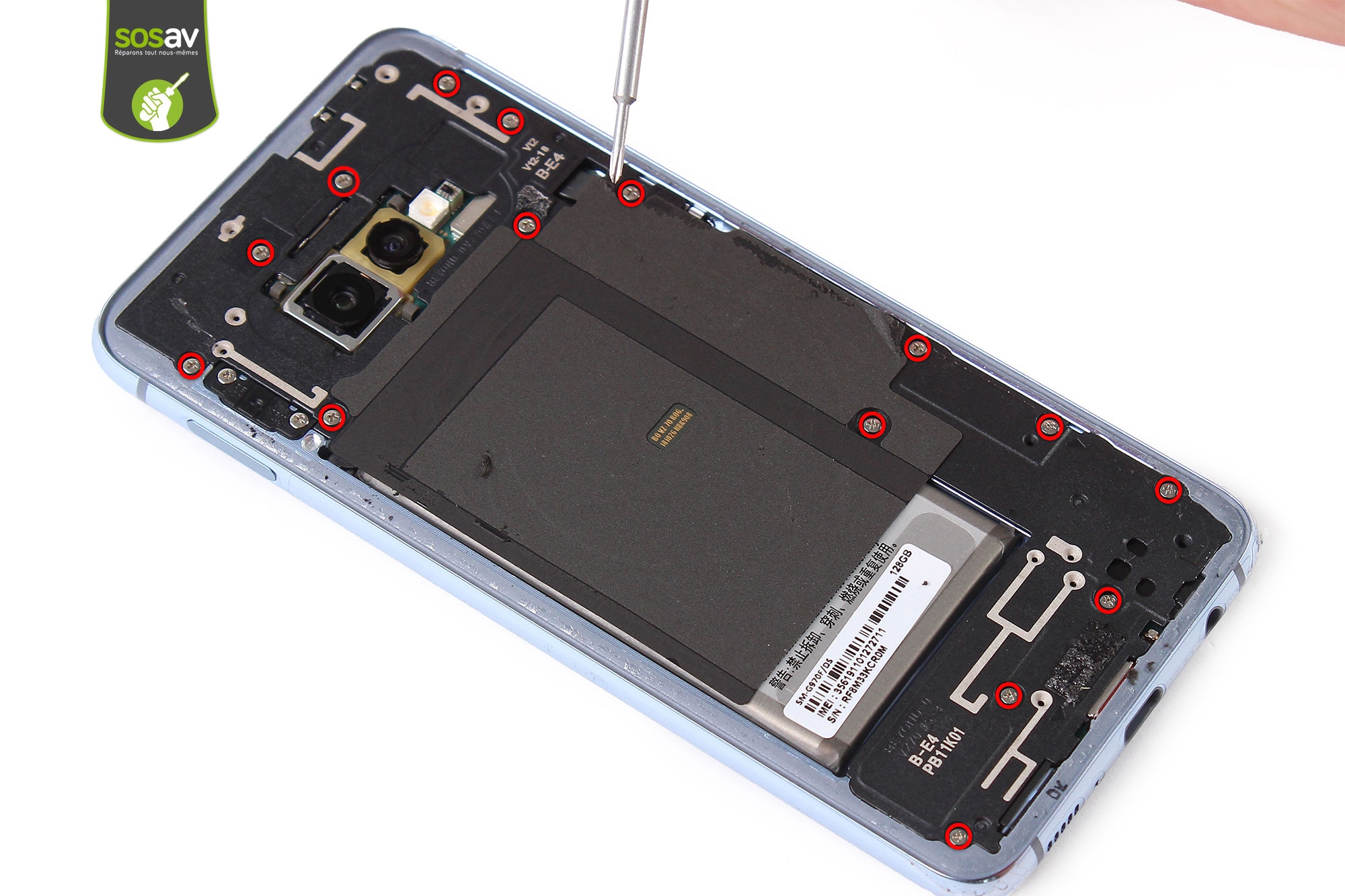

Dévissez ensuite les 14 vis entourées en rouge à l'aide du tournevis cruciforme.
Puis, aidez-vous de la spatule iSesamo pour déloger et extraire délicatement l'antenne NFC.
Votre antenne NFC est à présent déposée.

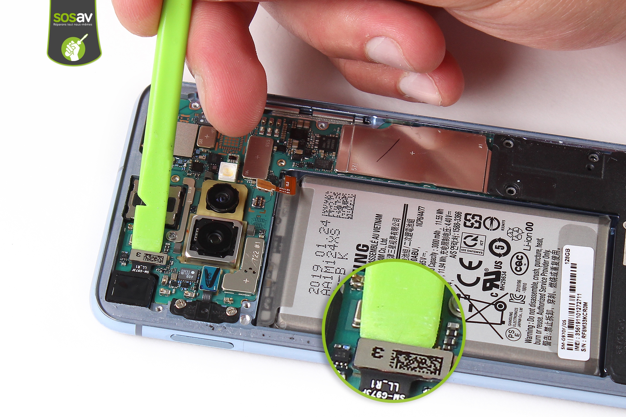

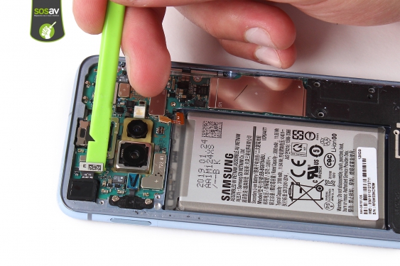

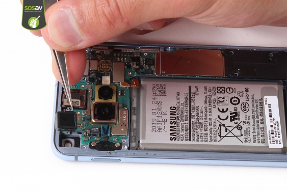

Conservez la spatule en nylon pour déverrouiller la nappe de la caméra avant.Vous pouvez ensuite l'extraire à l'aide d'une pince.

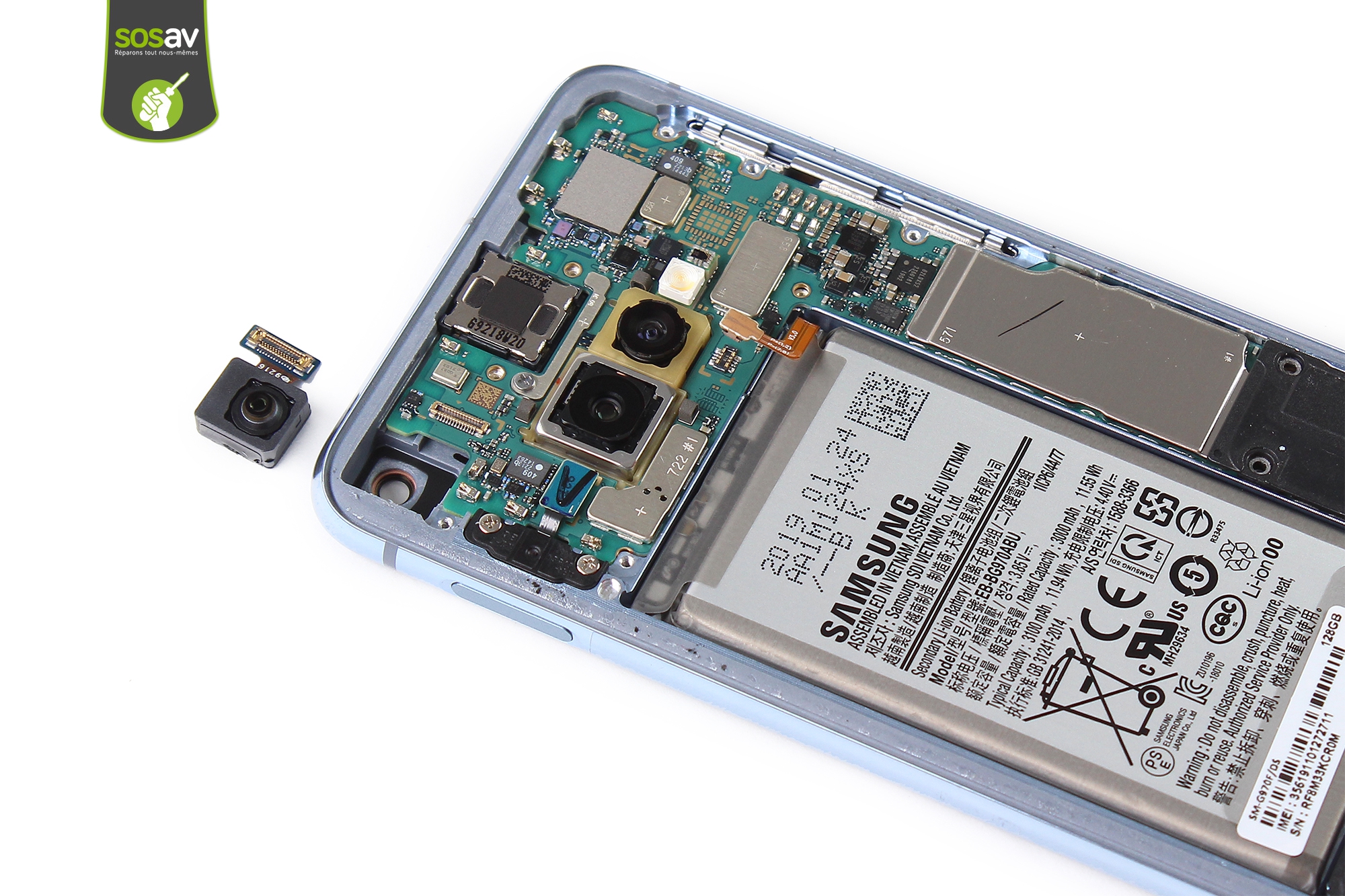

Votre caméra avant Galaxy S10e est extraite.En cas de selfies flous, n'hésitez pas à suivre les étapes de ce guide pour savoir comment la remplacer !
