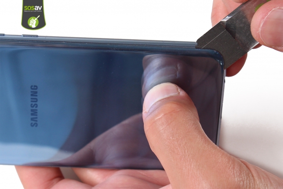

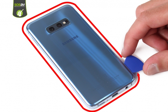

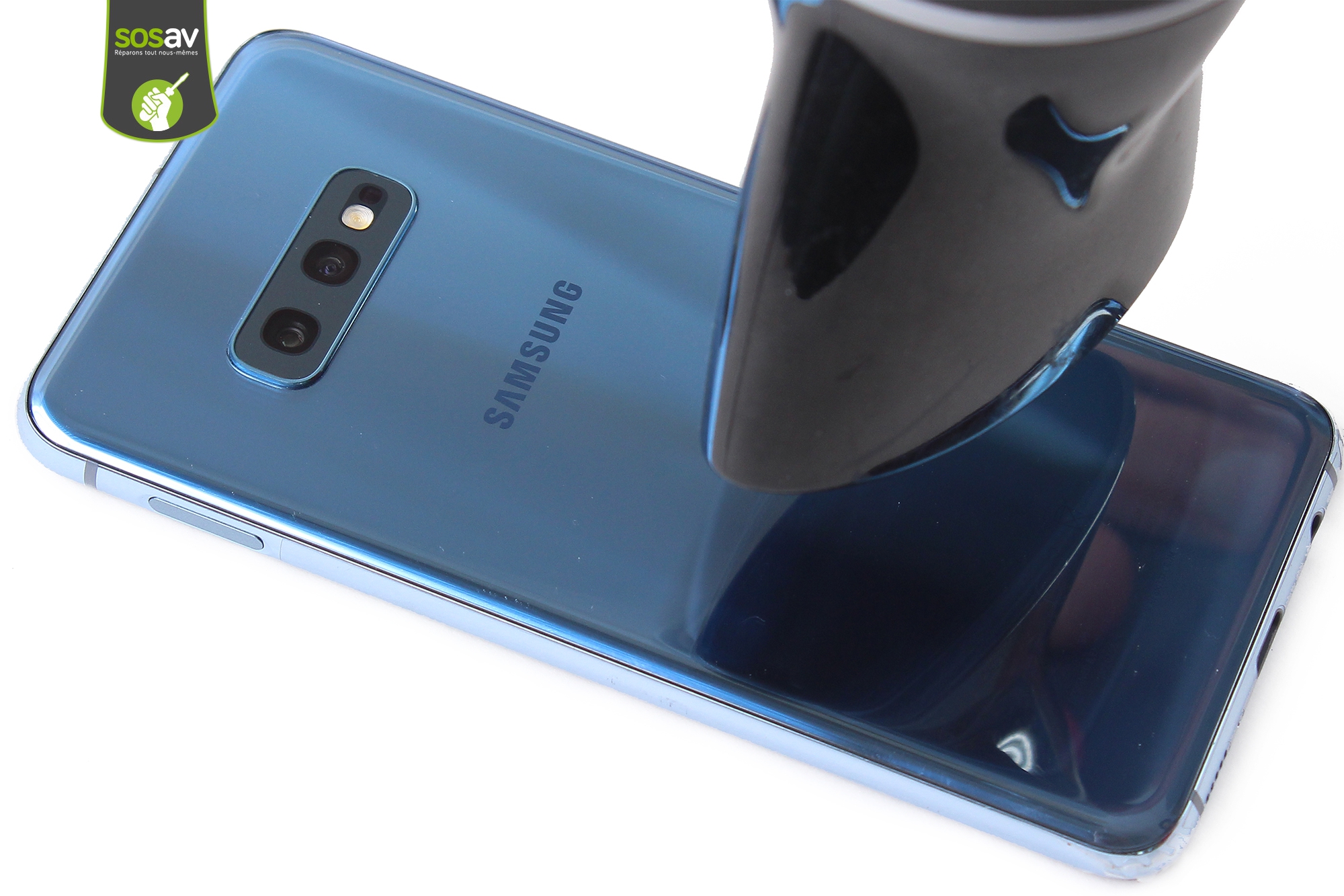

Munissez-vous de votre sèche-cheveux (précieux outil que tout le monde a à la maison !) afin de chauffer 1 à 2 minutes la face arrière pour ramollir la colle.Si une résistance se fait sentir lors des prochaines étapes, n'hésitez pas à chauffer de nouveau pour éviter de briser la vitre arrière.

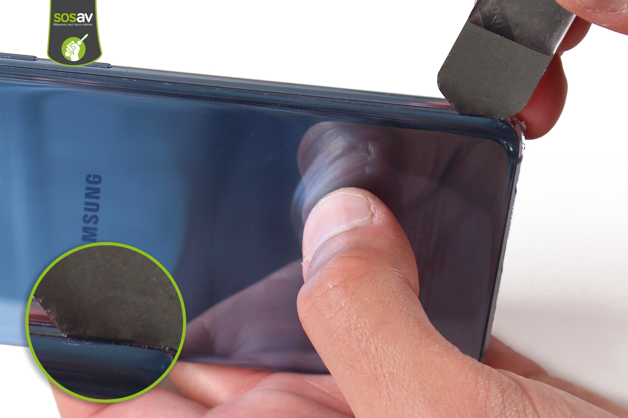

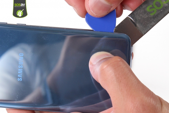

Insérez délicatement la spatule iSesamo entre la vitre arrière et le châssis pour créer une légère ouverture.Puis prenez le relais avec un médiator (toujours dans notre kit outils). Faites lentement glisser le médiator sur tout le pourtour de la vitre arrière afin de la décoller.Nous préférons utiliser le médiator car la iSesamo pourrait égratigner la vitre arrière.

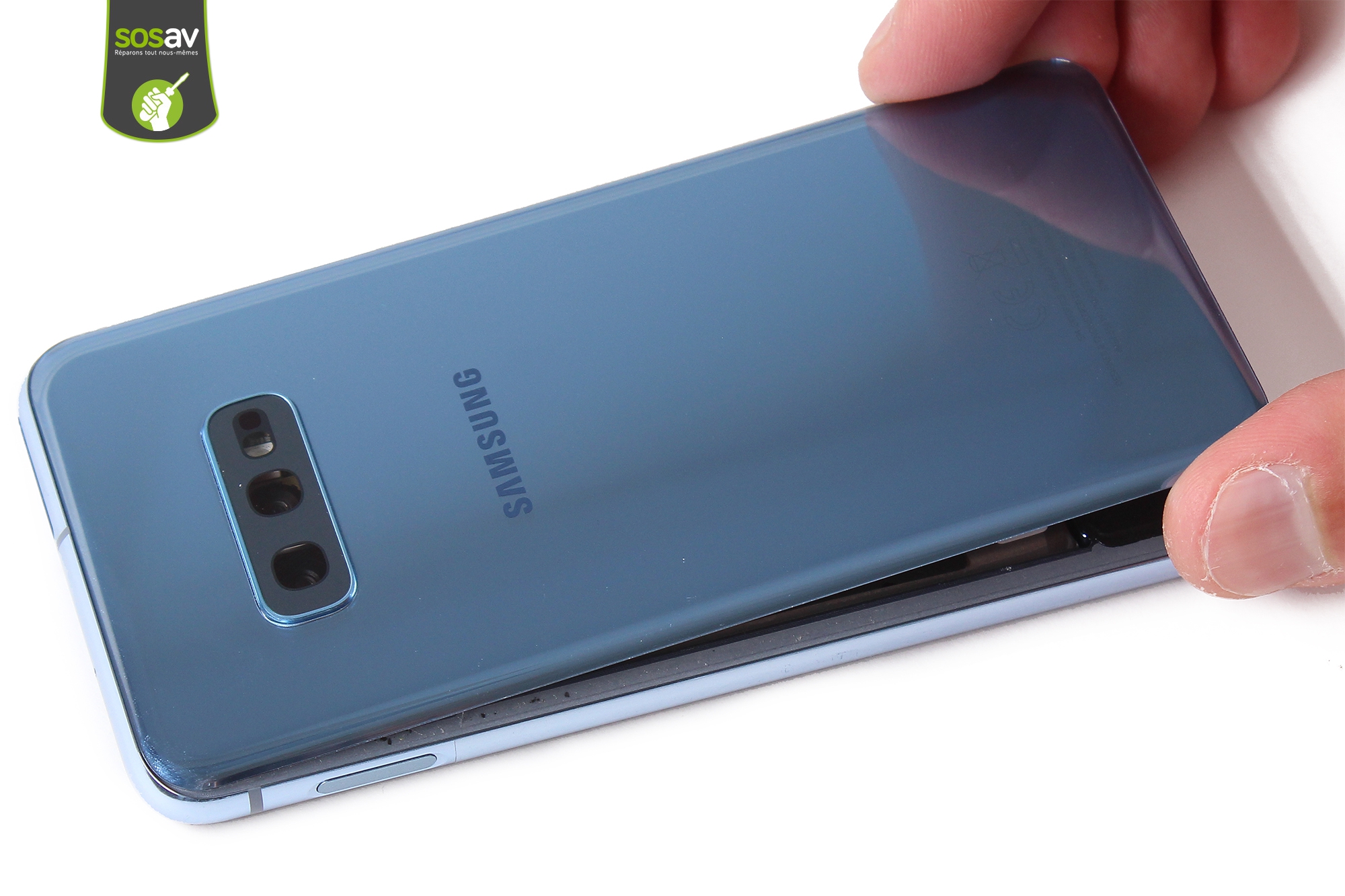

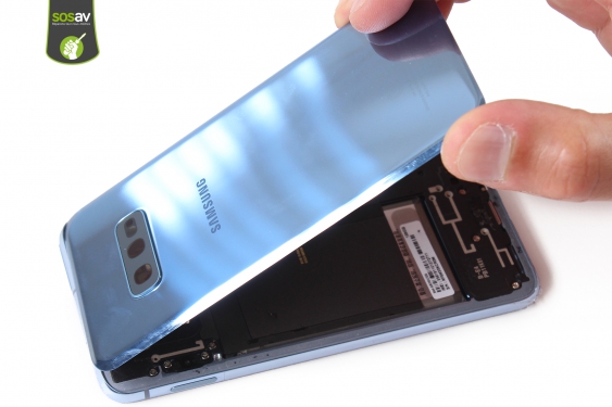

Vous pouvez ouvrir et faire basculer la vitre arrière désormais décollée.

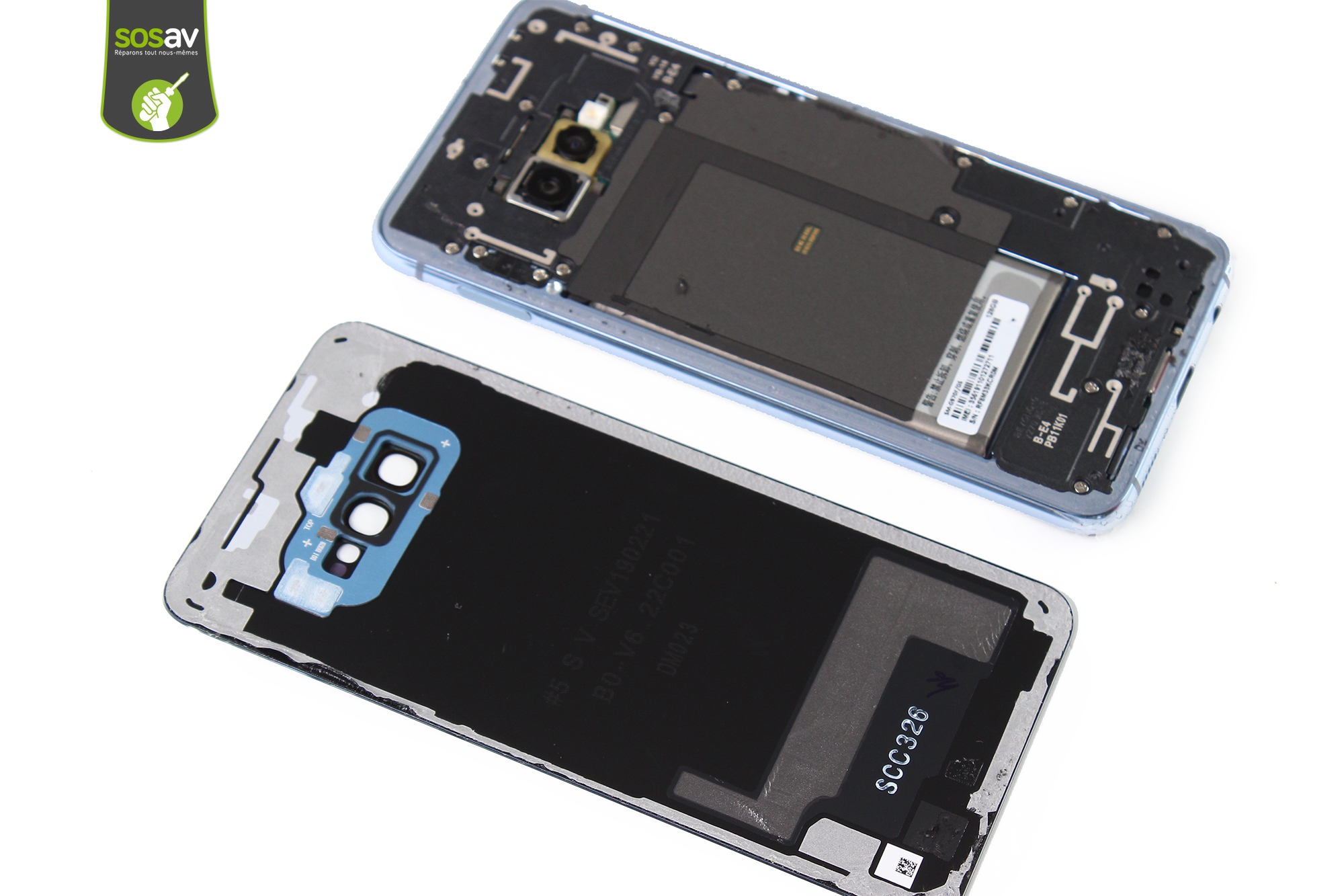

Votre face arrière est retirée.

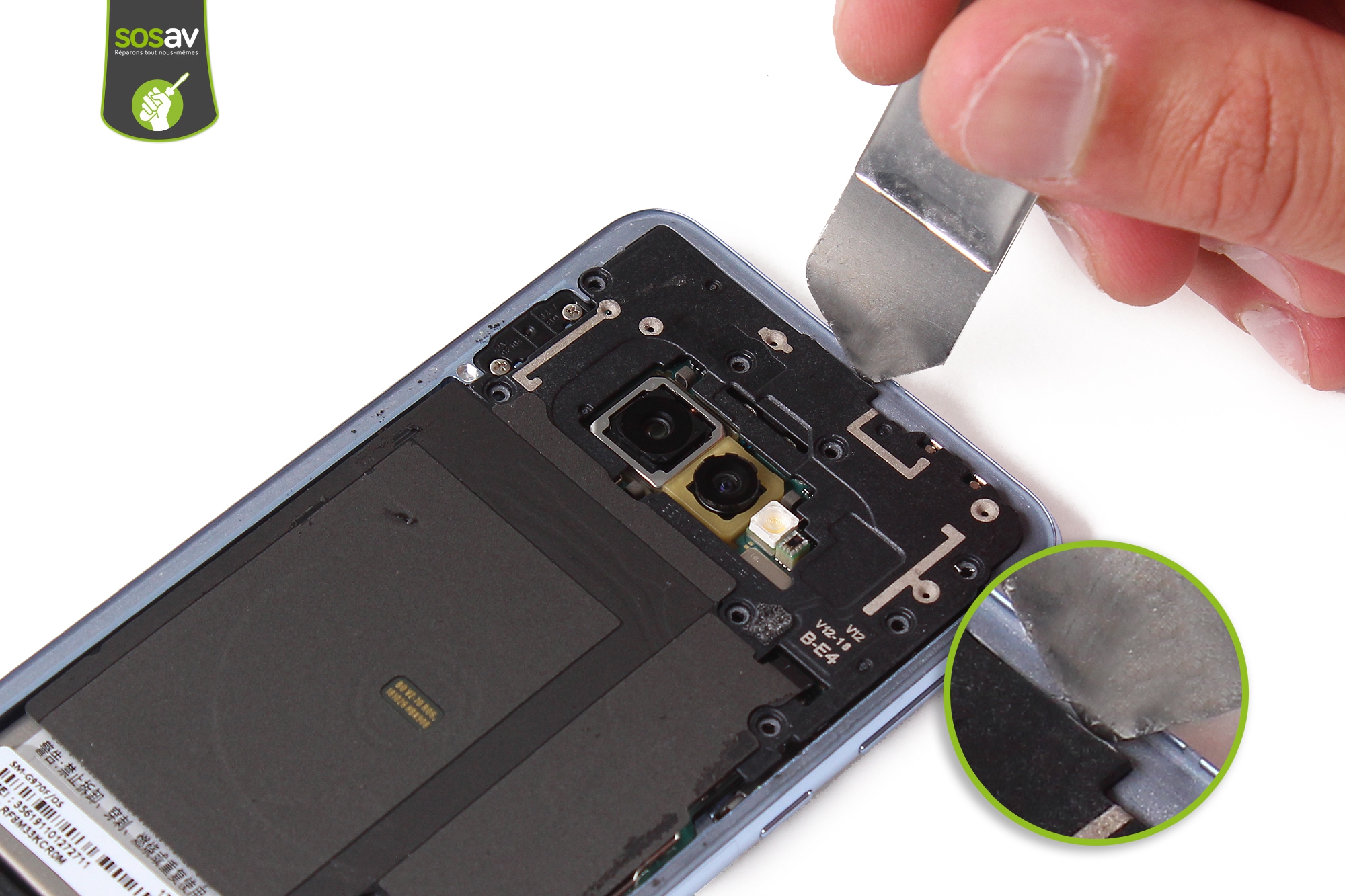

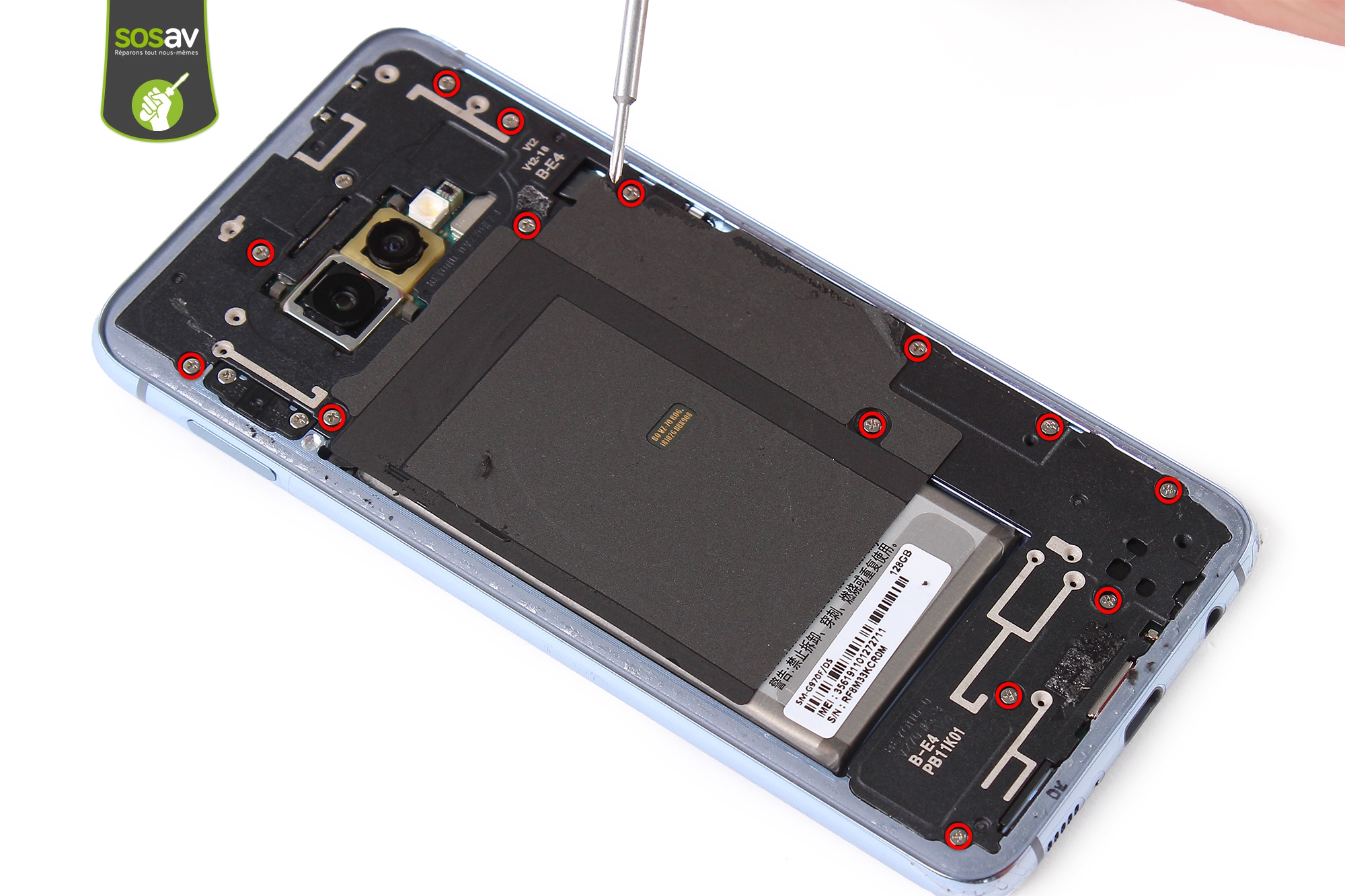

Dévissez ensuite les 14 vis entourées en rouge à l'aide du tournevis cruciforme.

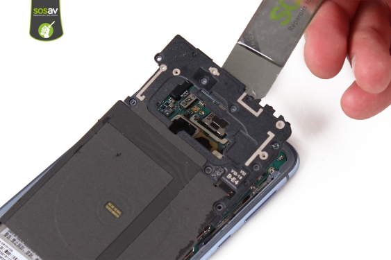

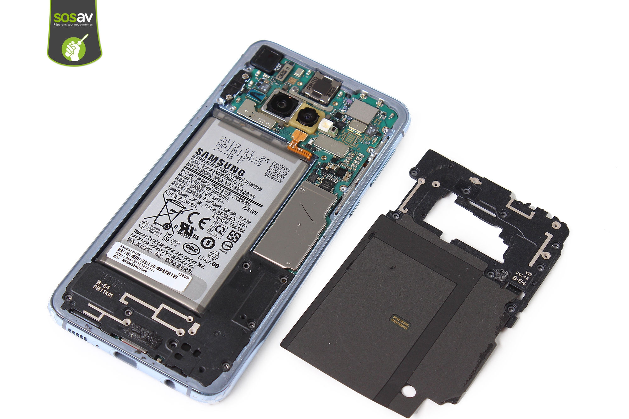

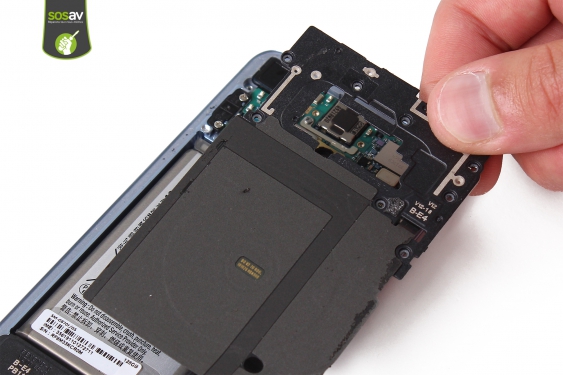

Puis, aidez-vous de la spatule iSesamo pour déloger et extraire délicatement l'antenne NFC.
Votre antenne NFC Galaxy S10e est à présent déposée.En cas de problème de connexion NFC, n'hésitez pas à suivre ce guide de réparation pour remplacer l'antenne défaillante !
