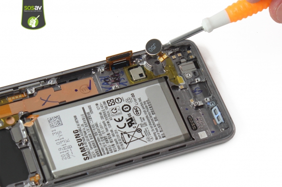

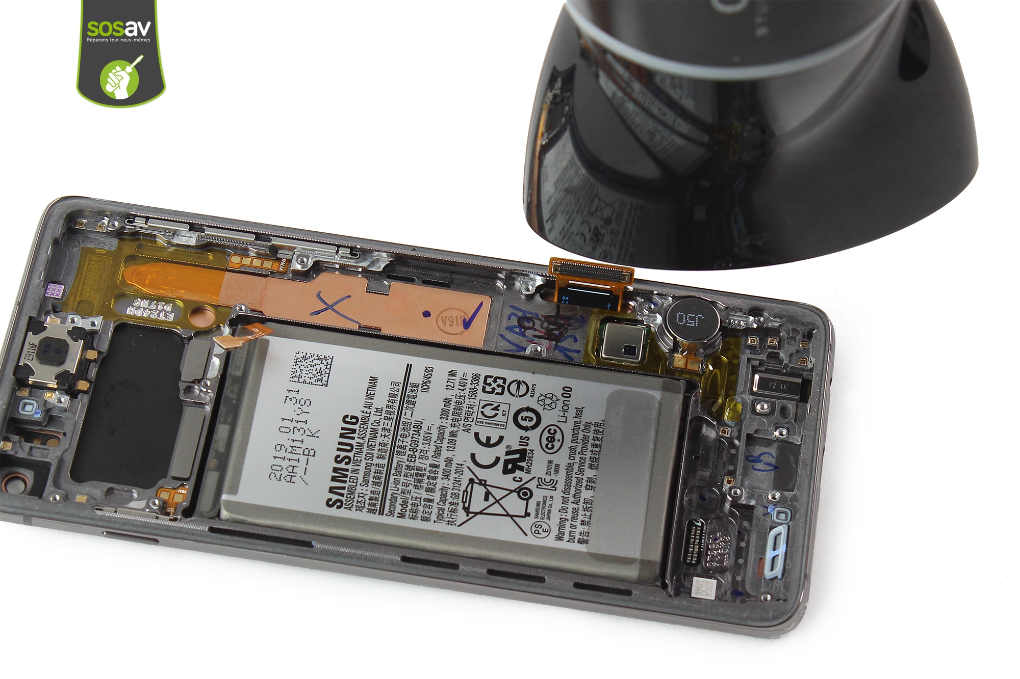

Reprenez votre sèche-cheveux afin de chauffer quelques secondes le vibreur.Vous l'aurez compris, le but est de ramollir la colle qui le maintient.

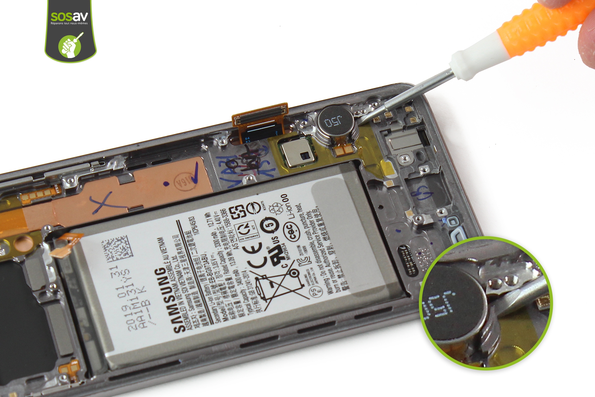

Servez-vous du tournevis plat pour faire levier sous le vibreur et le décoller entièrement.La spatule iSesamo est trop large ici !

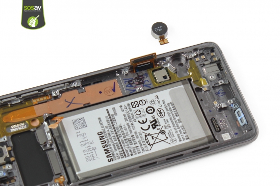

Votre vibreur Galaxy S10 est démonté.En cas de problèmes de vibrations, remplacez-le par un vibreur neuf.
