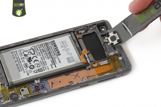

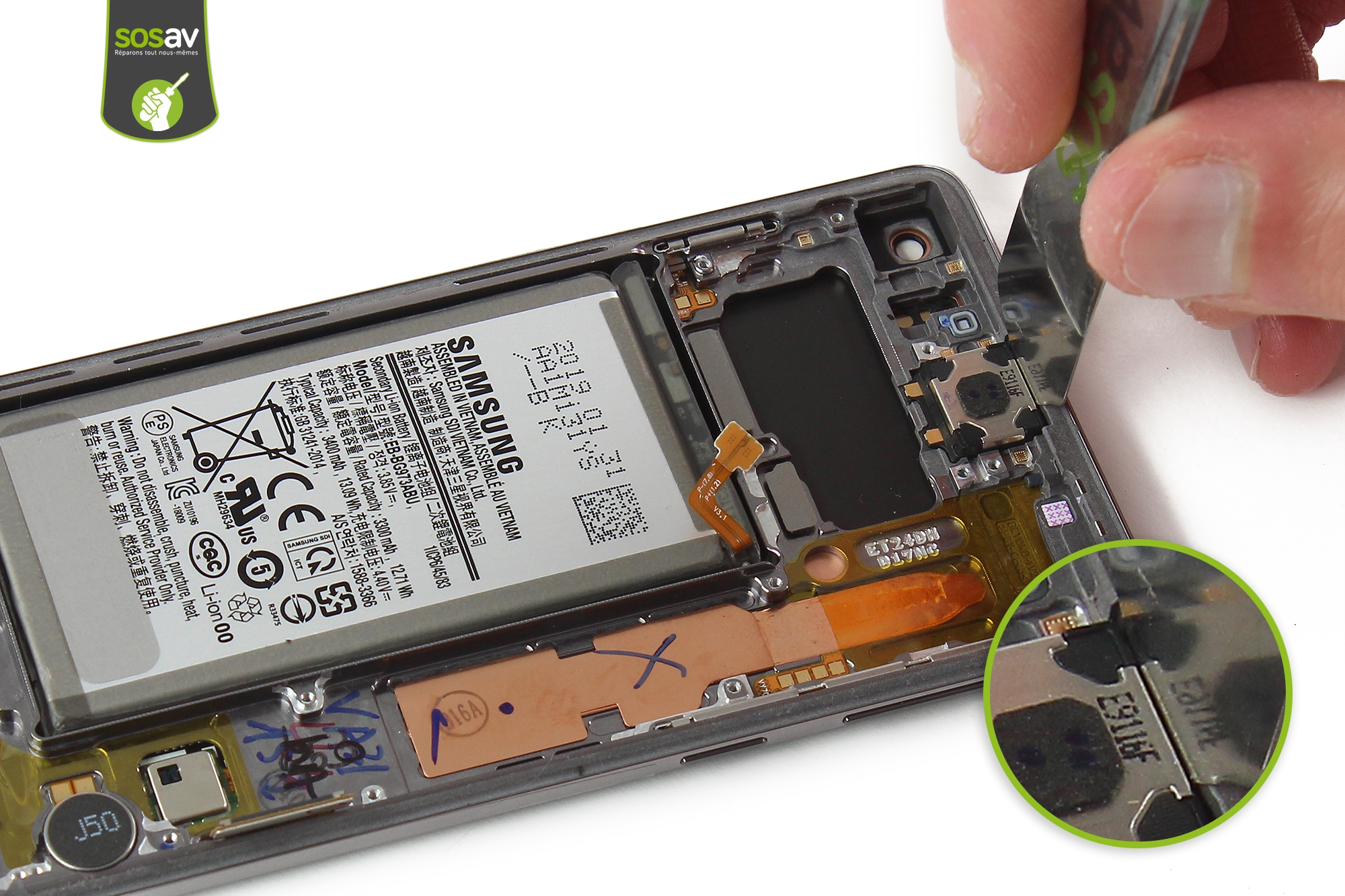

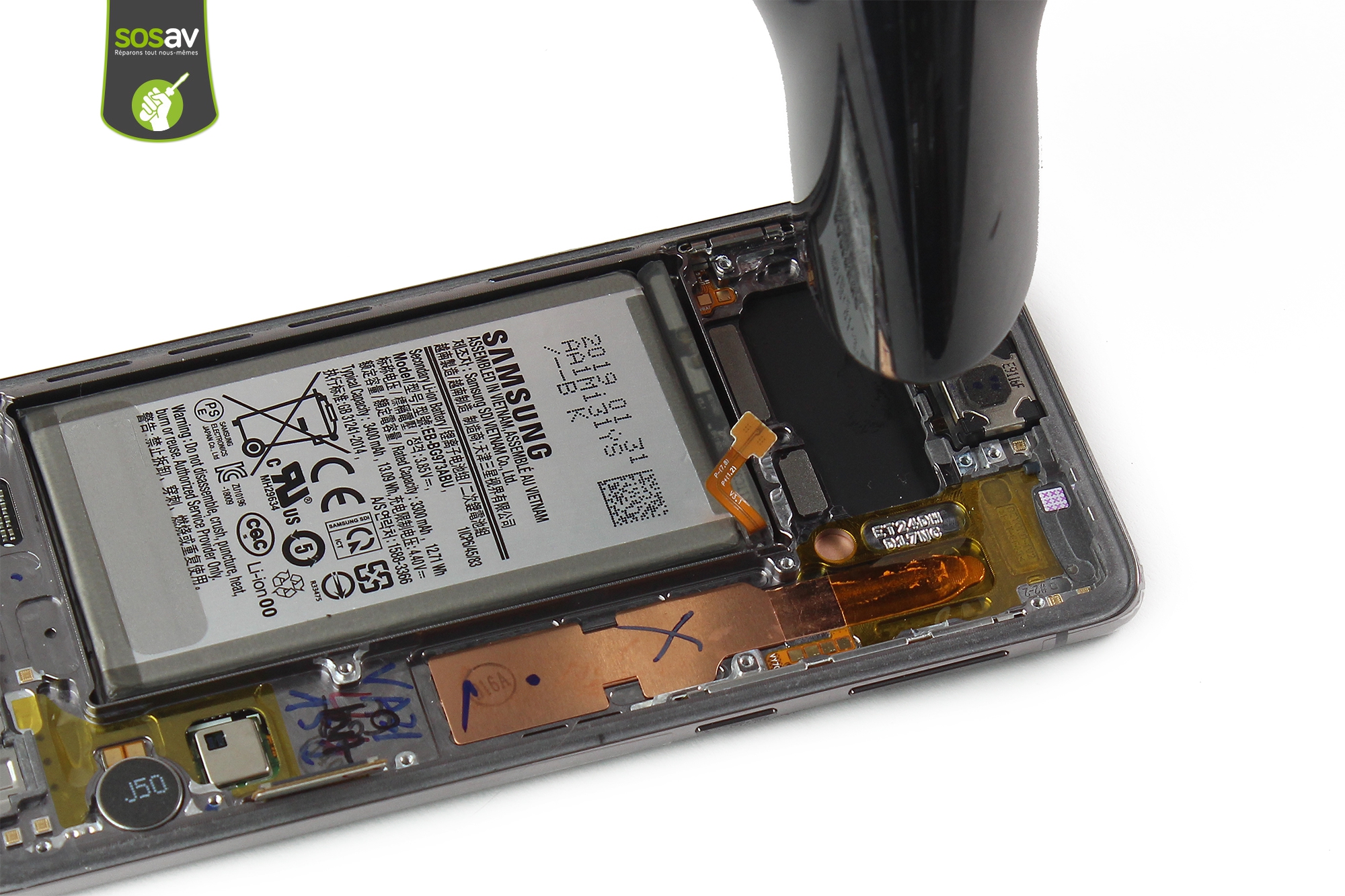

Ressortez votre sèche-cheveux afin de chauffer quelques secondes le haut-parleur interne.A nouveau, l'opération a pour but de ramollir la colle qui le maintient.

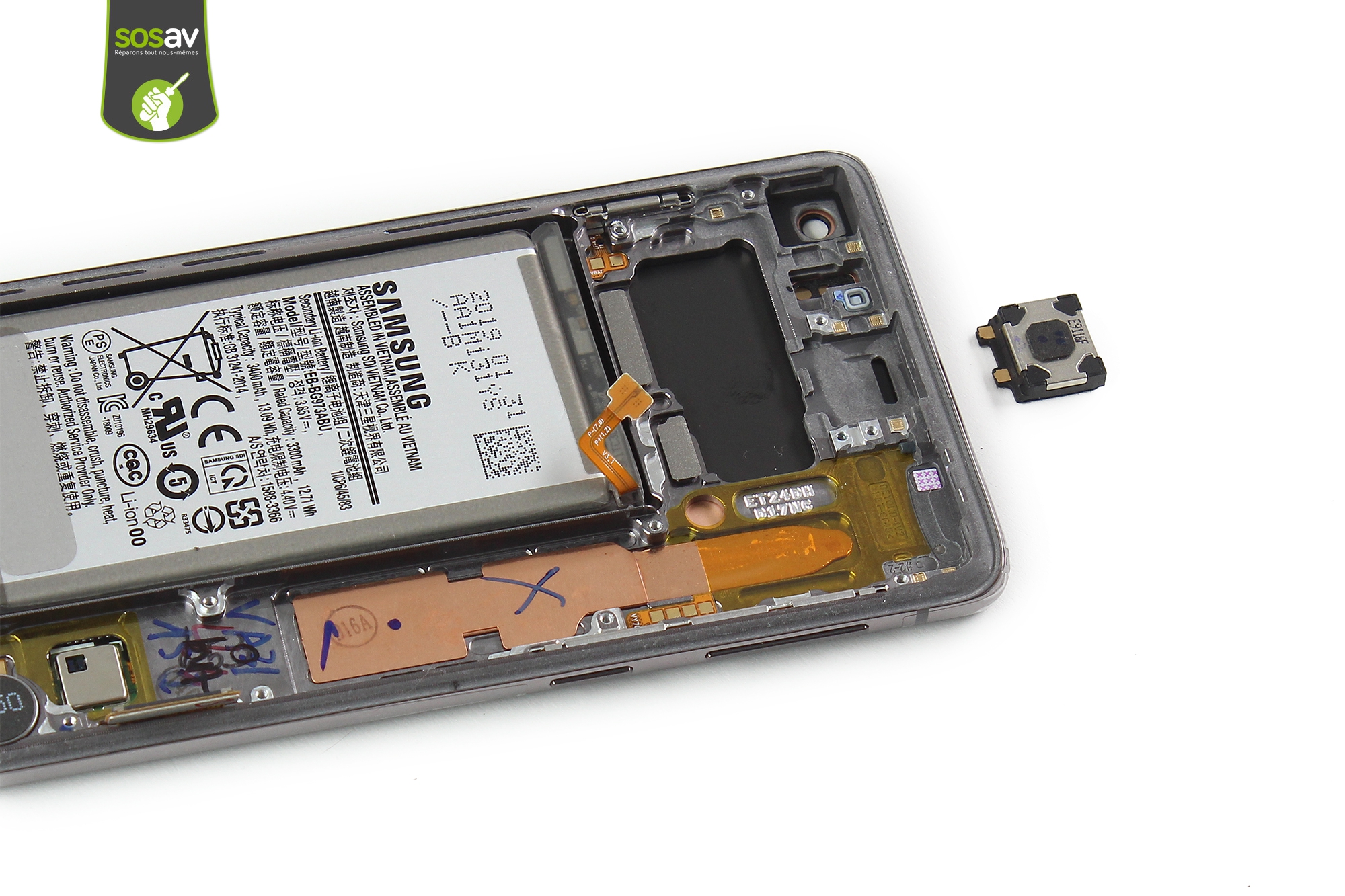

Glissez délicatement la iSesamo sous le haut-parleur interne pour le décoller et le déloger de son emplacement.
Votre haut-parleur interne Galaxy S10 est extrait.En cas de problème lors de vos conversations téléphoniques, remplacez-le par un haut-parleur neuf.
