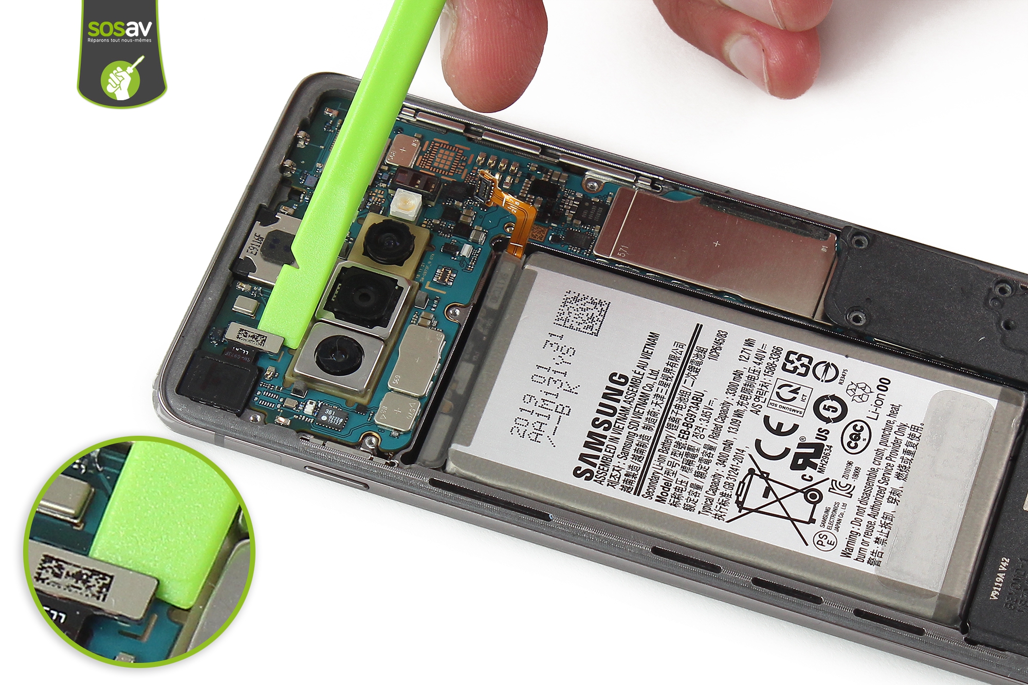

Avant de poursuivre le démontage, nous vous recommandons de déconnecter la batterie afin d'éviter les éventuels courts-circuits.

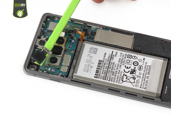

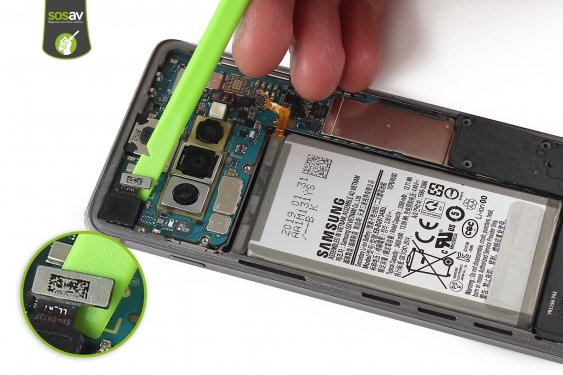

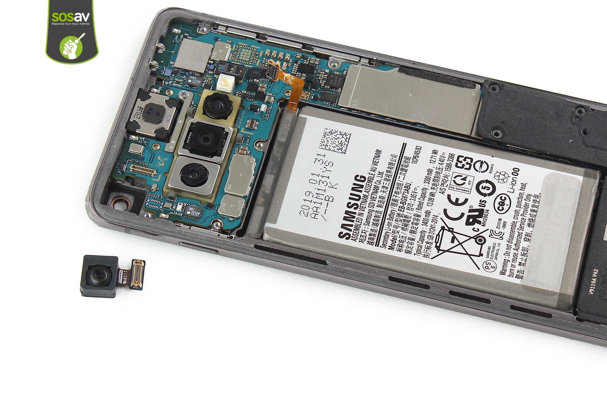

Poursuivez avec votre fidèle spatule en nylon afin de débrancher la caméra avant.Puis délogez-la simplement.
Votre caméra avant Galaxy S10 qui se cache derrière le trou de l'écran est maintenant démontée.En cas de problème lors de la prise de selfie, remplacez-la par une caméra neuve.
