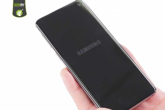

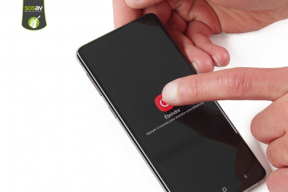

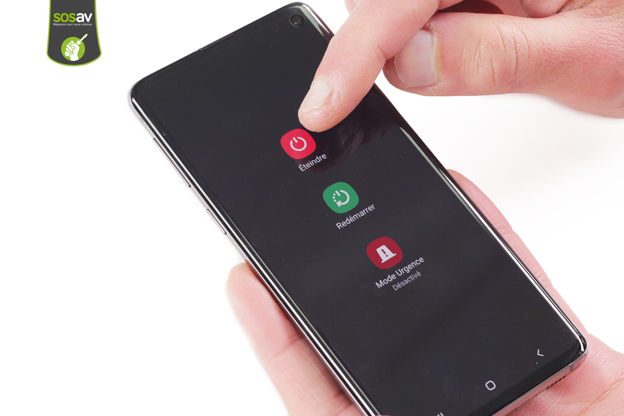

Avant de remplacer votre carte mère et/ou caméra arrière Galaxy S10, il est nécessaire, pour des raisons évidentes de sécurité, de l'éteindre.Pour cela, appuyez quelques secondes sur le bouton On/Off situé sur la tranche gauche.Puis validez l'extinction par "éteindre".

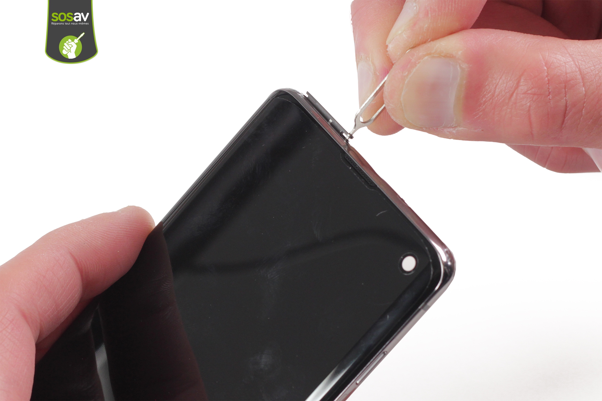

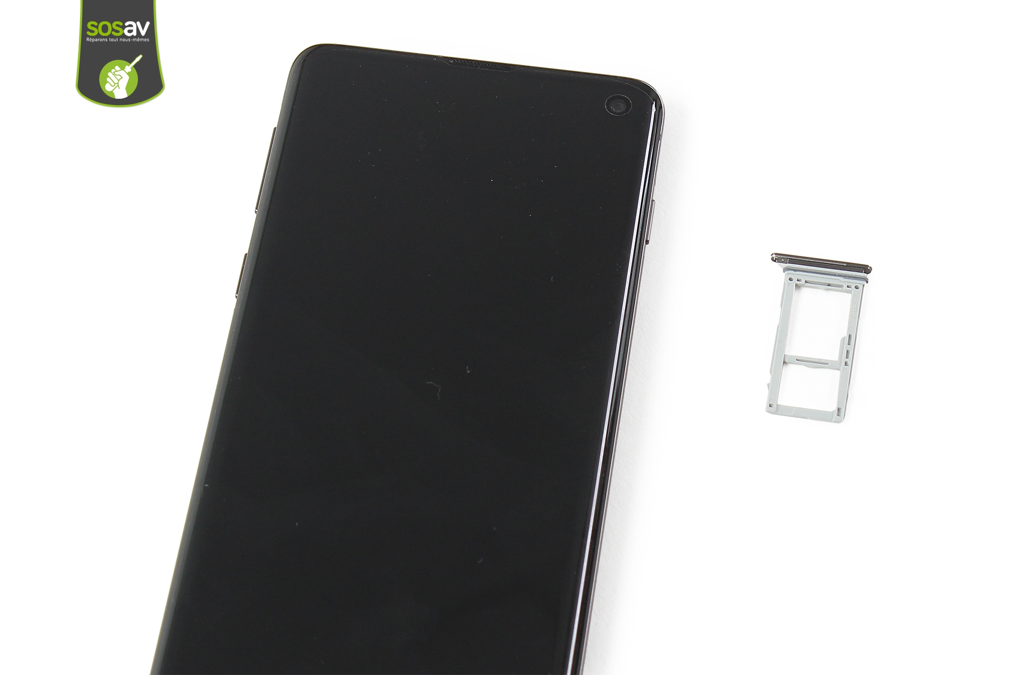

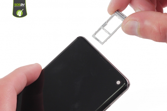

Insérez l'outil d'extraction de carte SIM (présent dans notre kit outils universel) dans le petit trou du tiroir SIM & SD qui se trouve en haut du S10.Faites légèrement pression pour que le tiroir s'éjecte de lui-même.Puis retirez-le.
Et voilà, votre tiroir SIM & SD Galaxy S10 est démonté.

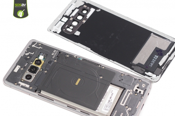

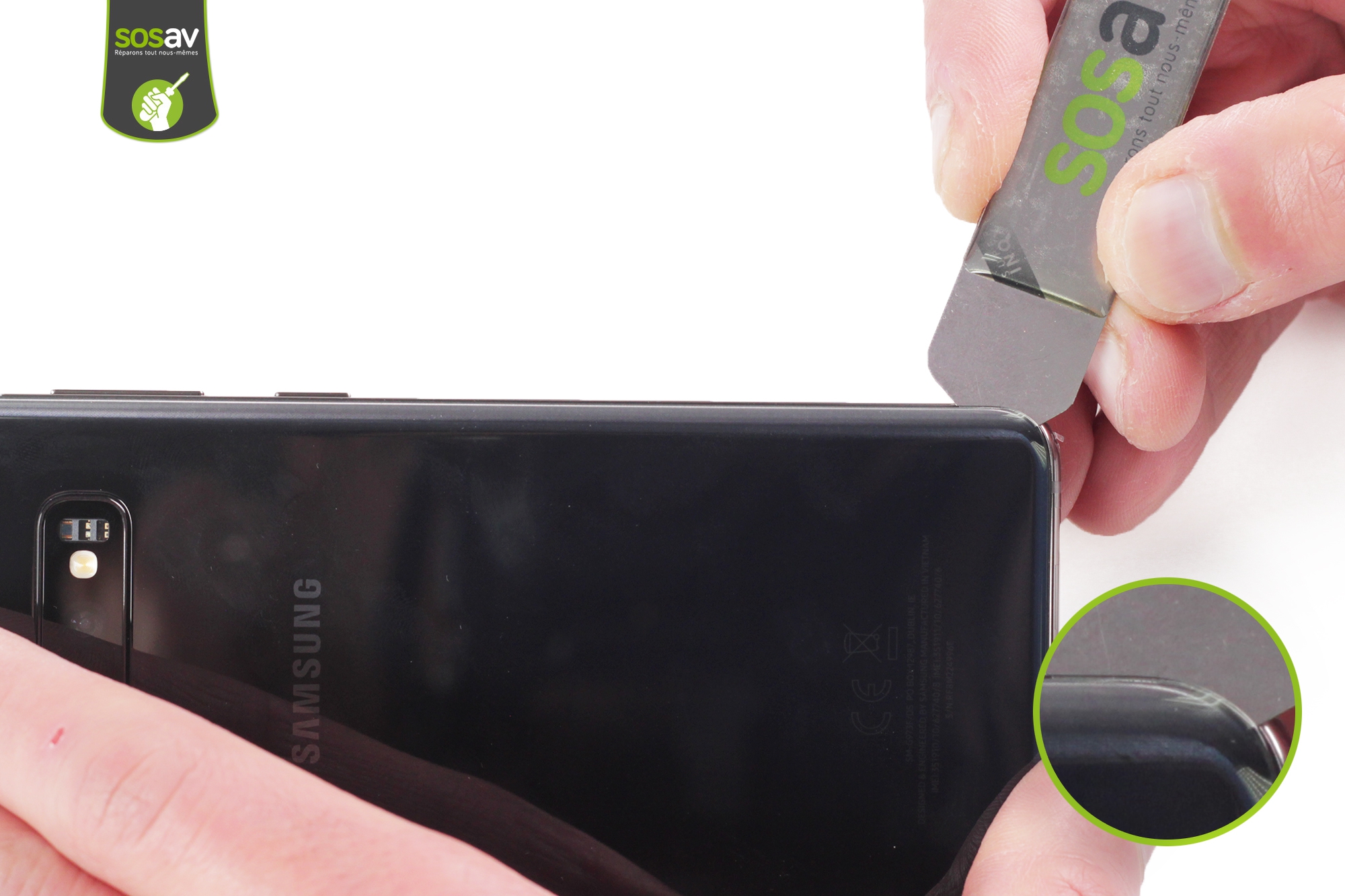

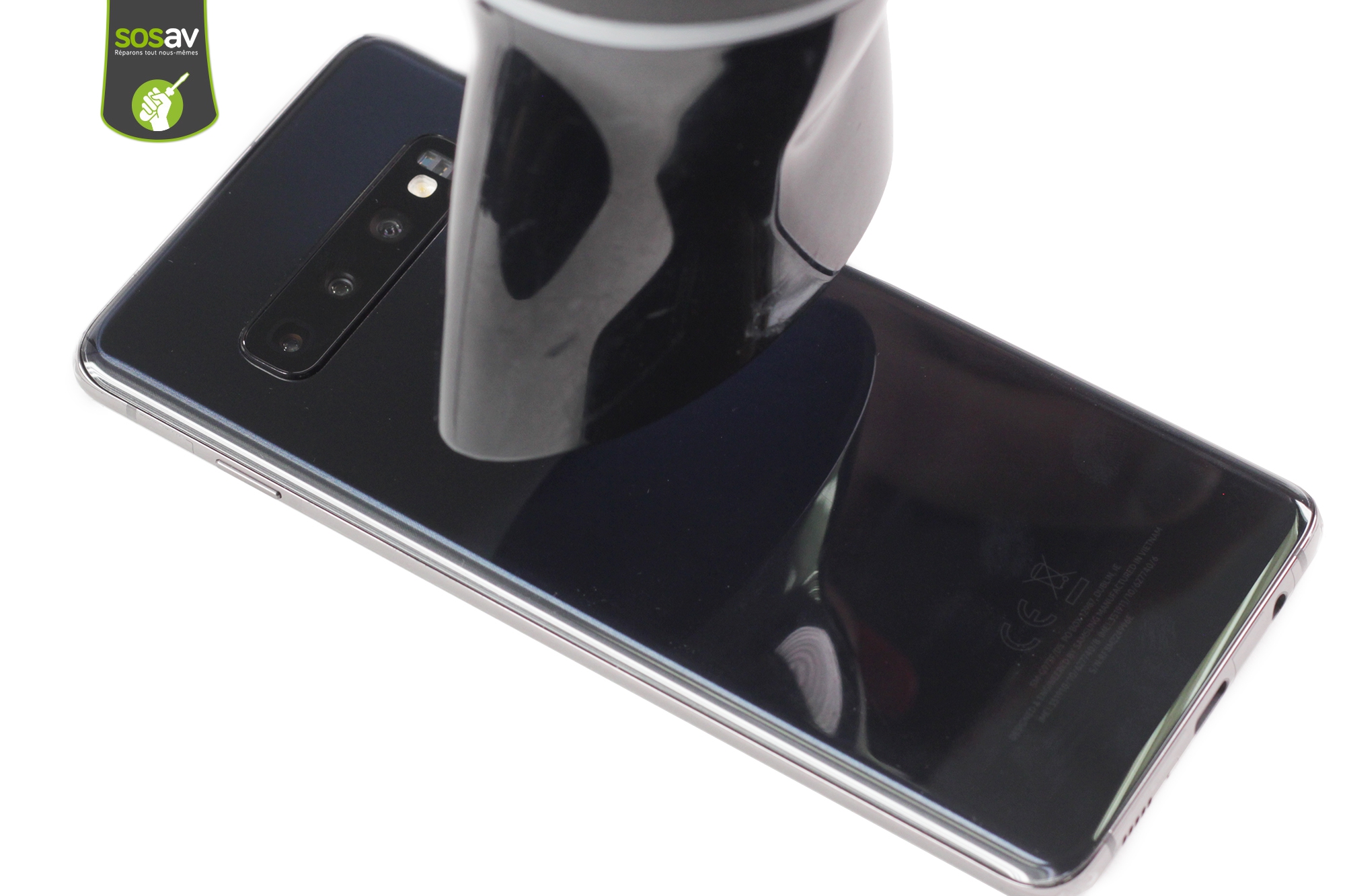

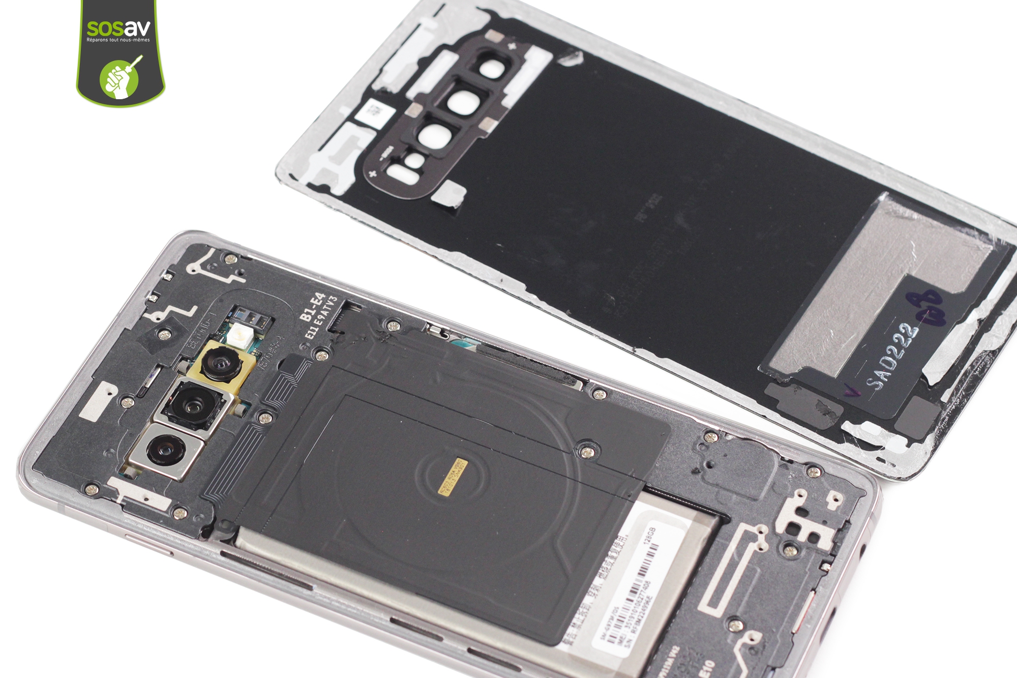

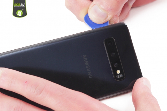

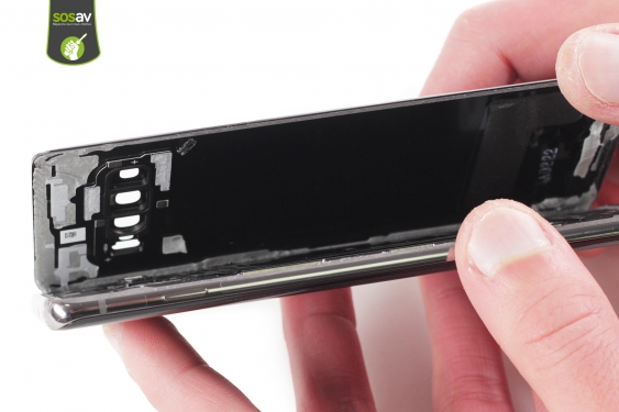

Faites un tour par la salle de bain, non pas pour prendre une douche, mais simplement pour récupérer votre sèche-cheveux.Chauffez quelques secondes la façade arrière afin de ramollir la colle qui la maintient.Si vous sentez une résistance au cours des étapes suivantes, n'hésitez pas à chauffer de nouveau pour ne pas fissurer la vitre.

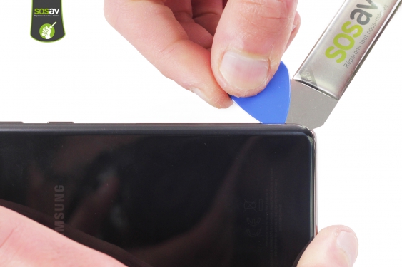

Notre célèbre spatule iSesamo entre en jeu afin de créer une ouverture entre la vitre et le châssis.Glissez ensuite délicatement un médiator.Puis remontez doucement sur tous les pourtours de la vitre arrière afin de la décoller entièrement.A présent, vous pouvez détacher la façade arrière.
Après être venu à bout de la colle, votre vitre arrière Galaxy S10 est maintenant déposée.

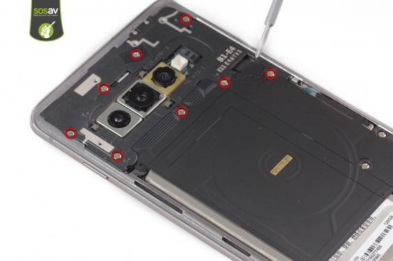

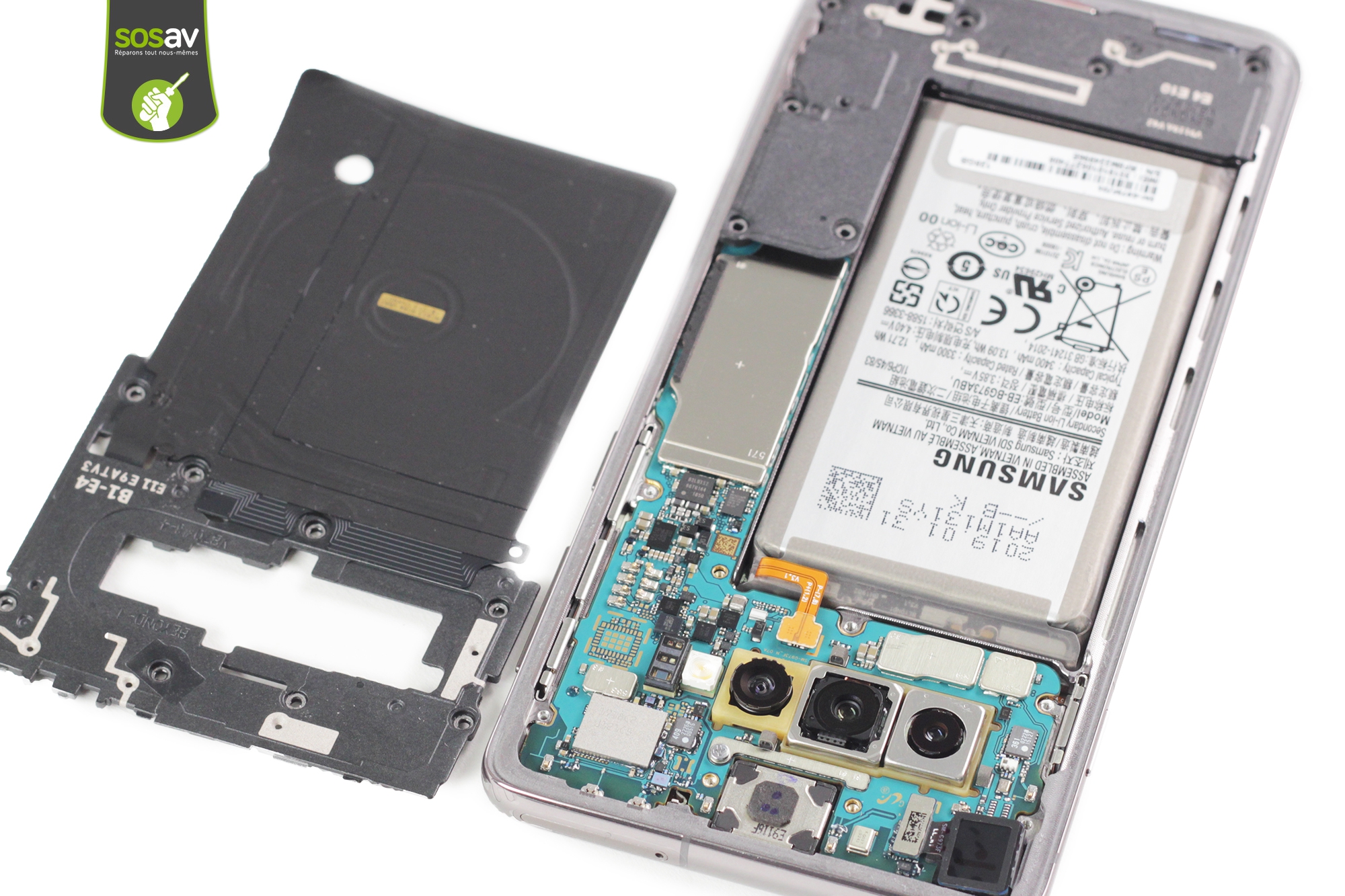

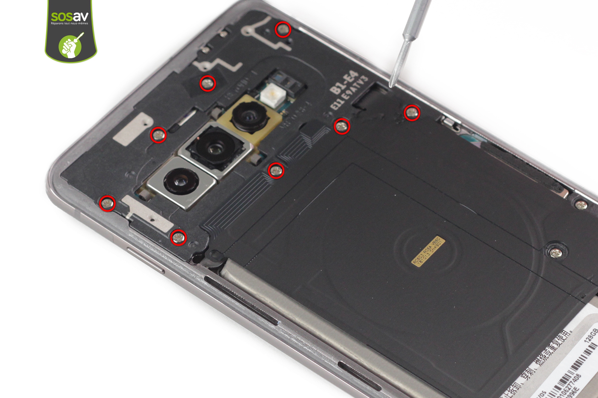

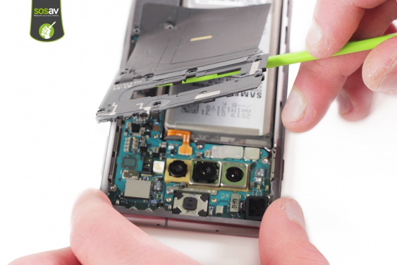

Armez-vous du tournevis cruciforme (lui aussi présent dans le kit outils !) afin de dévisser les 8 vis entourées en rouge.
Puis servez-vous de la spatule en nylon pour déloger l'antenne NFC et l'extraire du S10.
Votre antenne NFC Galaxy S10 est démontée.

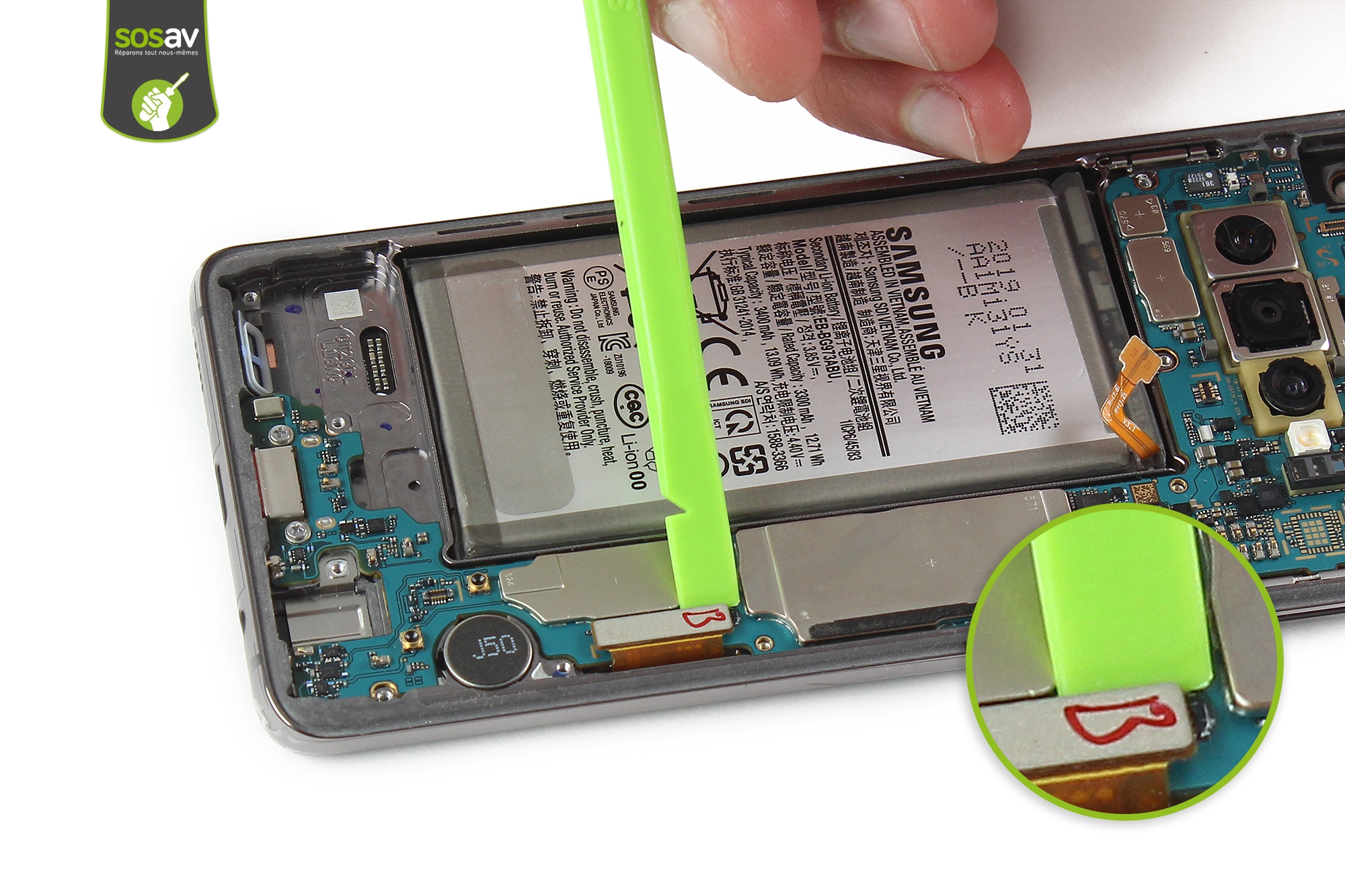

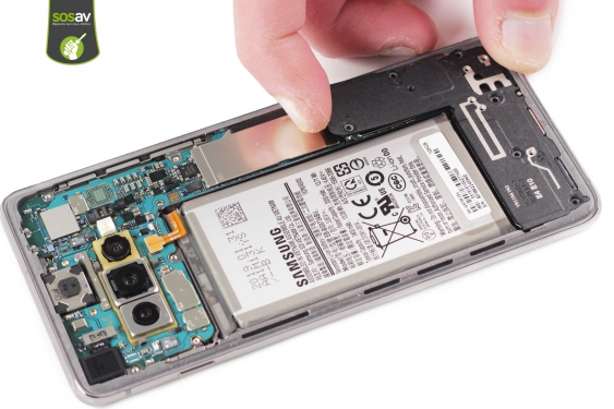

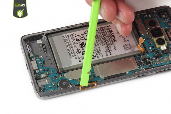

Avant de poursuivre le démontage, nous vous recommandons de déconnecter la batterie afin d'éviter les éventuels courts-circuits.

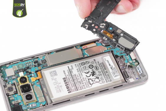

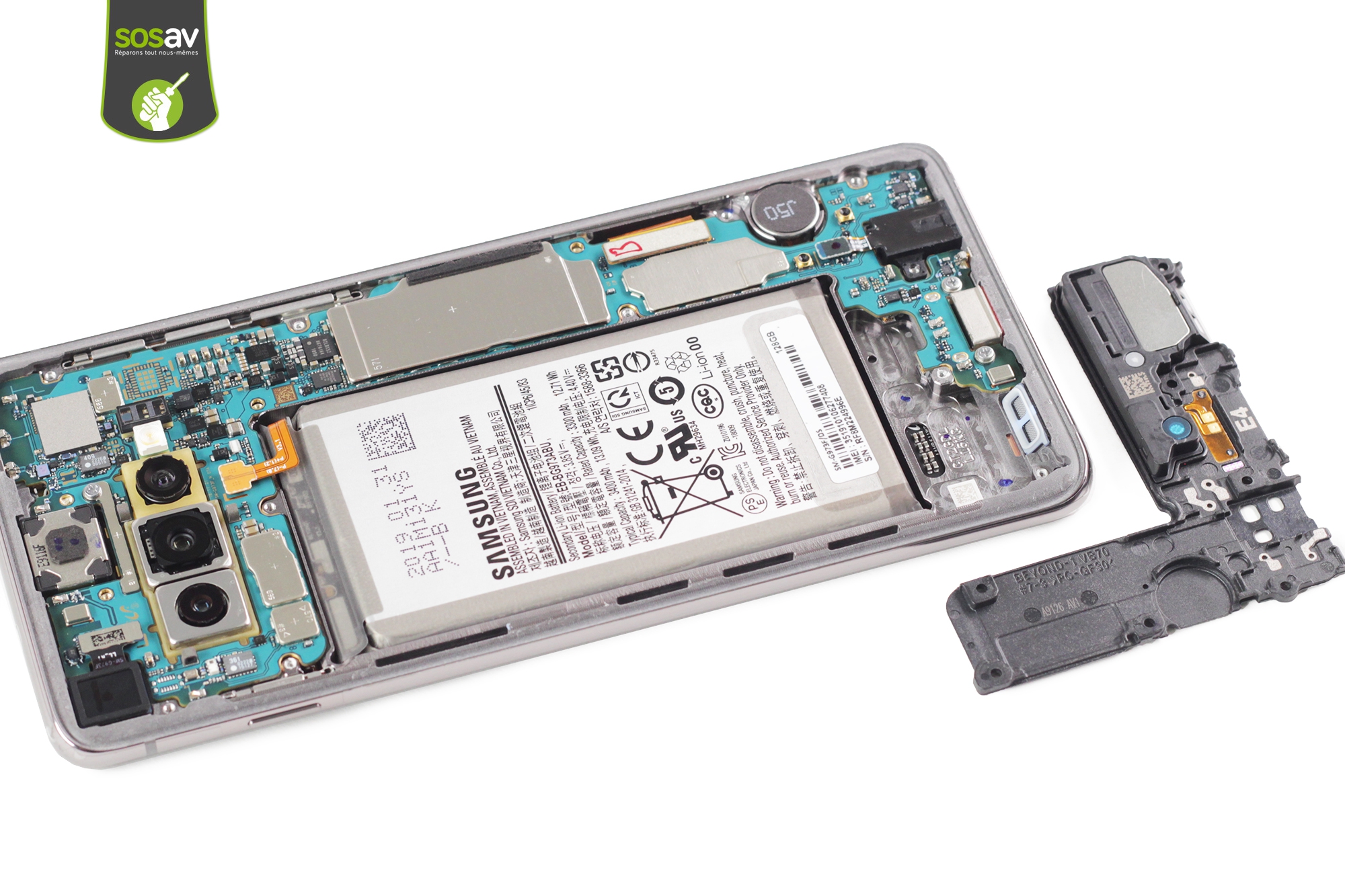

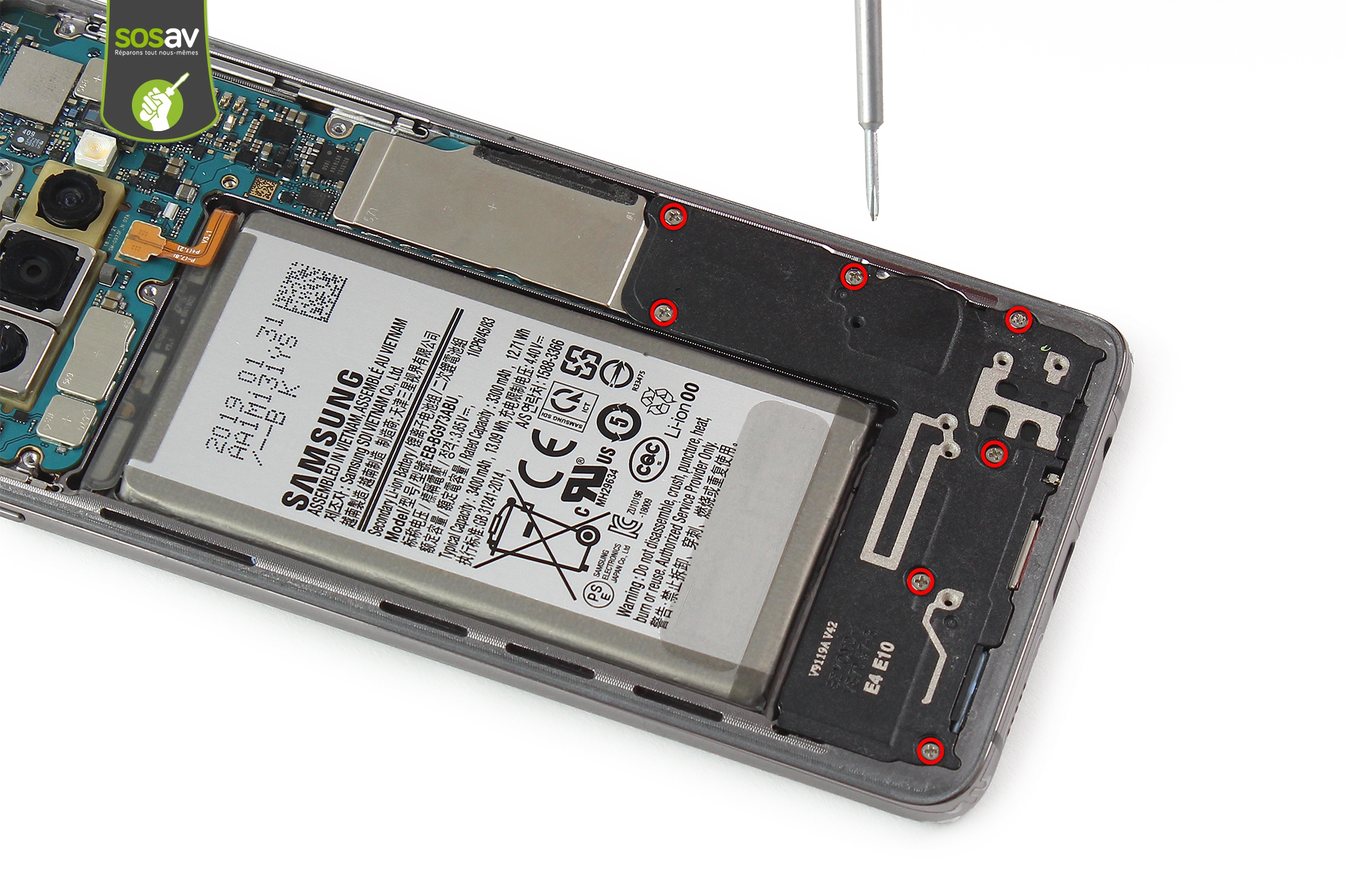

Prenez de nouveau le tournevis cruciforme pour enlever les 7 vis entourées en rouge (photo 1).Vous pouvez ensuite extraire le haut-parleur sans difficulté.
Votre haut-parleur externe Galaxy S10 est maintenant déposé.

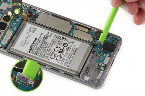

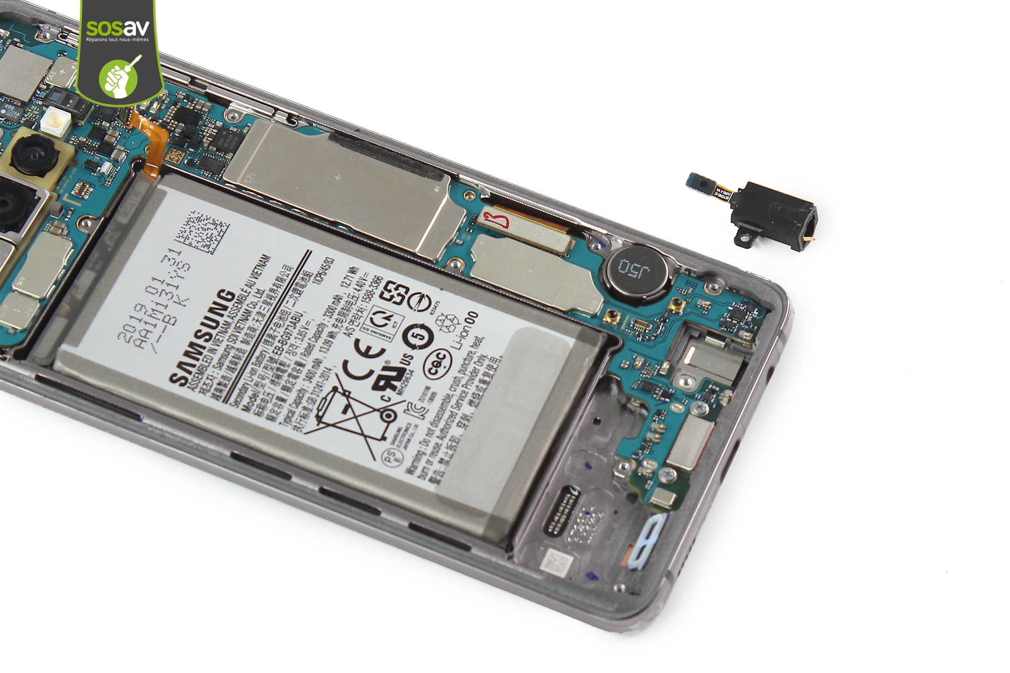

Poursuivez avec la fidèle spatule en nylon pour déconnecter la prise jack.Profitez-en pour la déloger ensuite.
Votre prise jack Galaxy S10 est démontée.

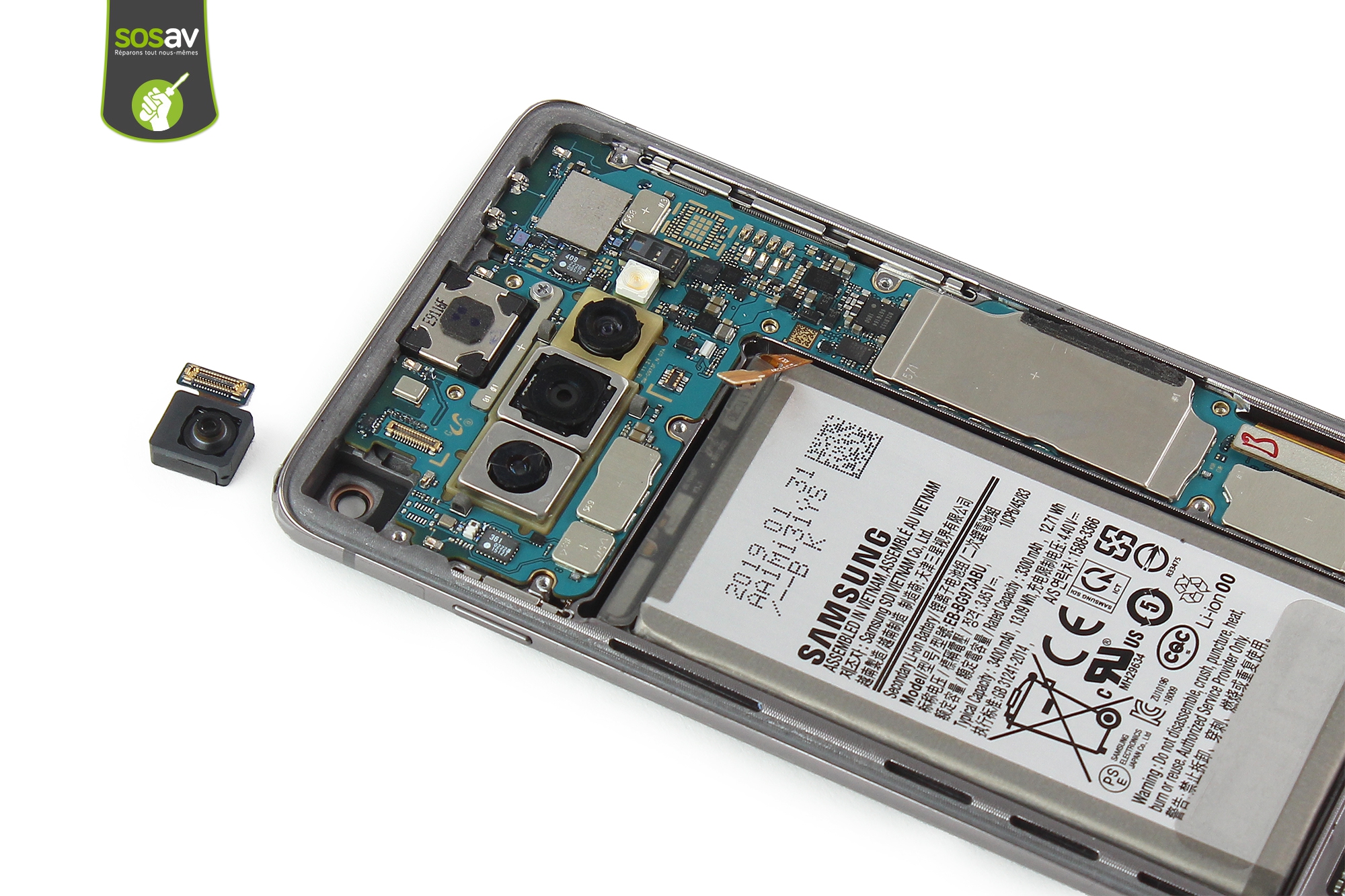

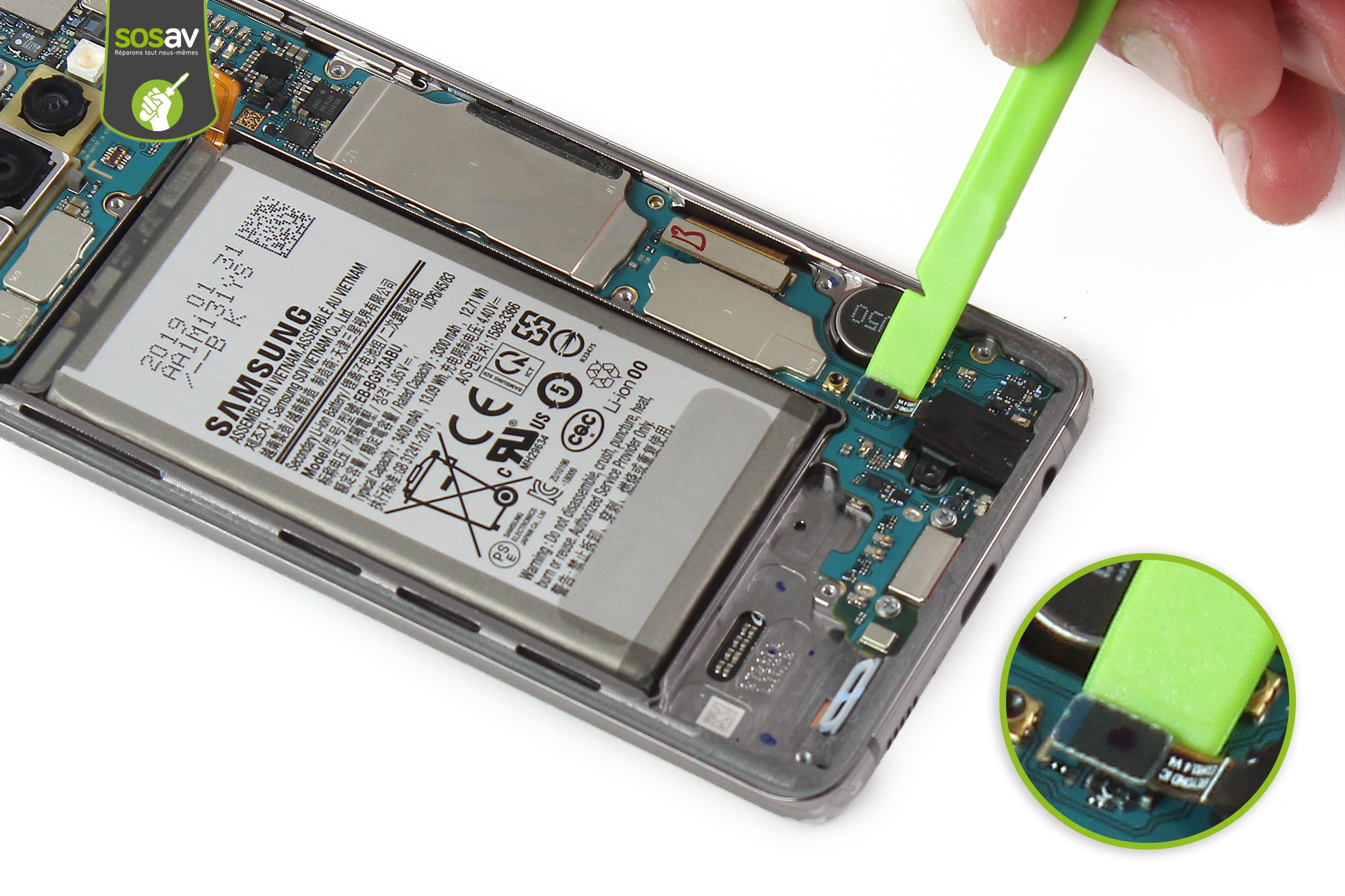

Gardez la spatule en nylon en main pour débrancher la caméra avant.Retirez-la ensuite.
La caméra avant de votre Galaxy S10 est déposée.

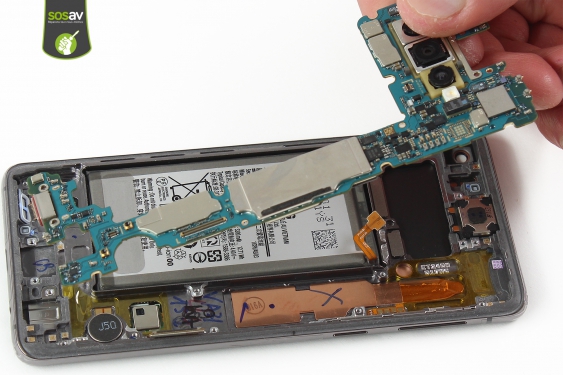

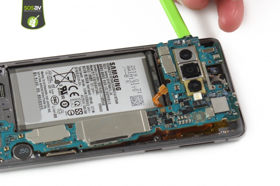

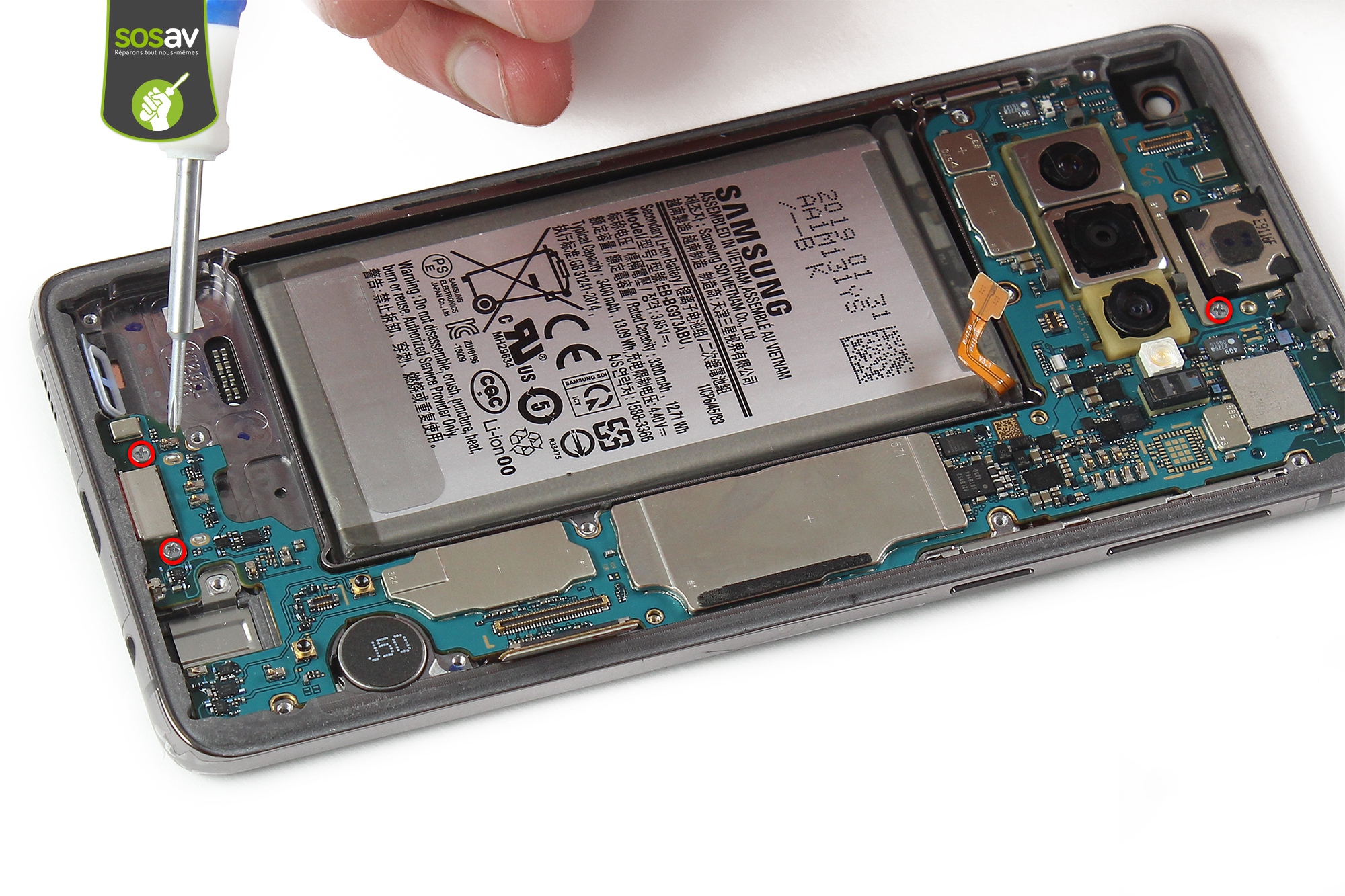

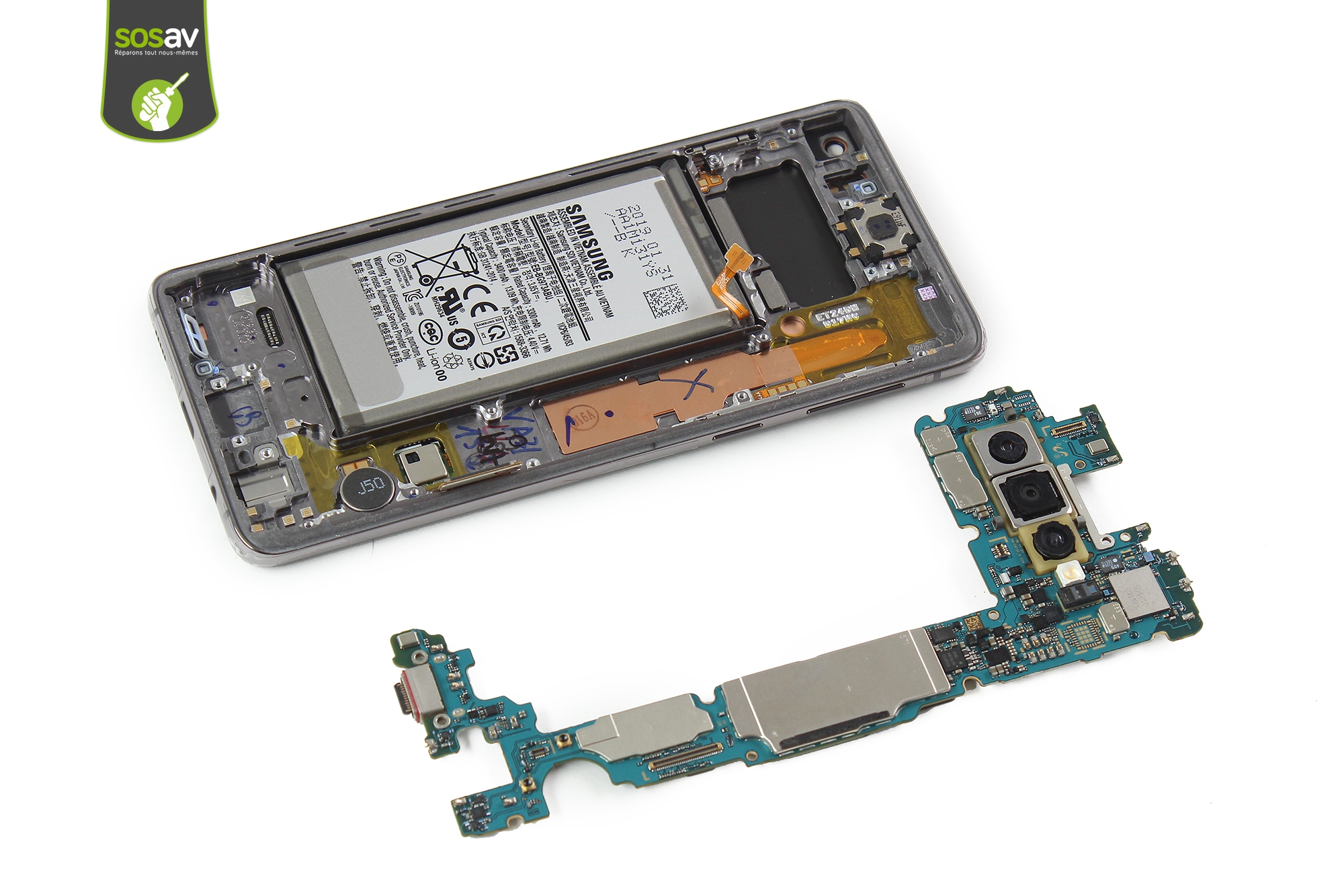

Reprenez de nouveau le tournevis cruciforme pour dévisser les 2 vis entourées en rouge.Ces vis maintiennent la carte mère au châssis au niveau du connecteur qui est malheureusement soudé :(
Glissez délicatement le côté plat de la spatule en nylon sous la carte mère pour commencer à la soulever.Vous pouvez à présent l'extraire.
Votre carte mère Galaxy S0 est partiellement démontée.

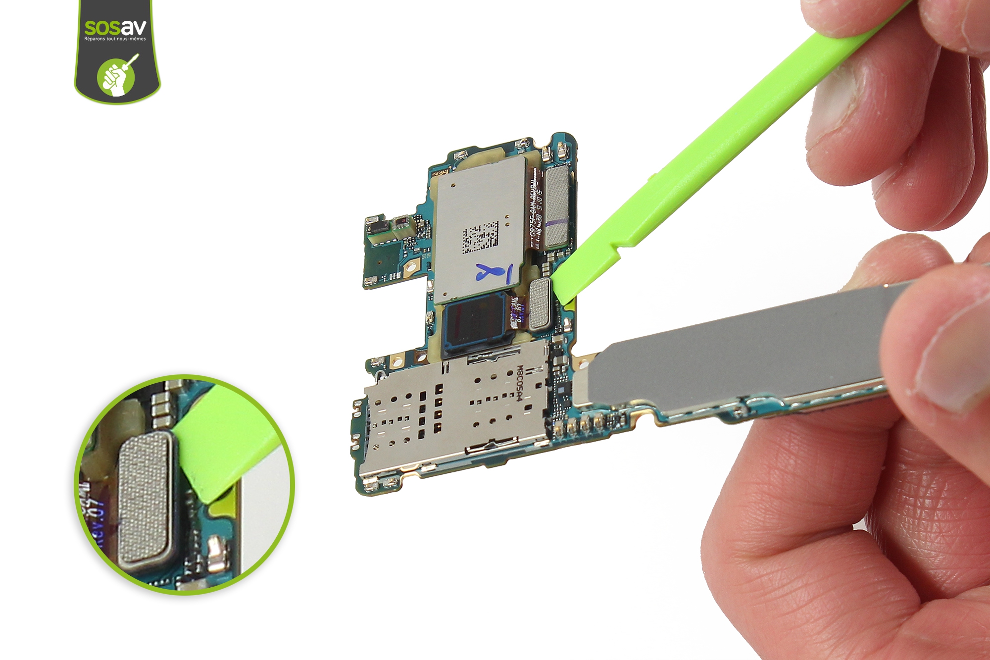

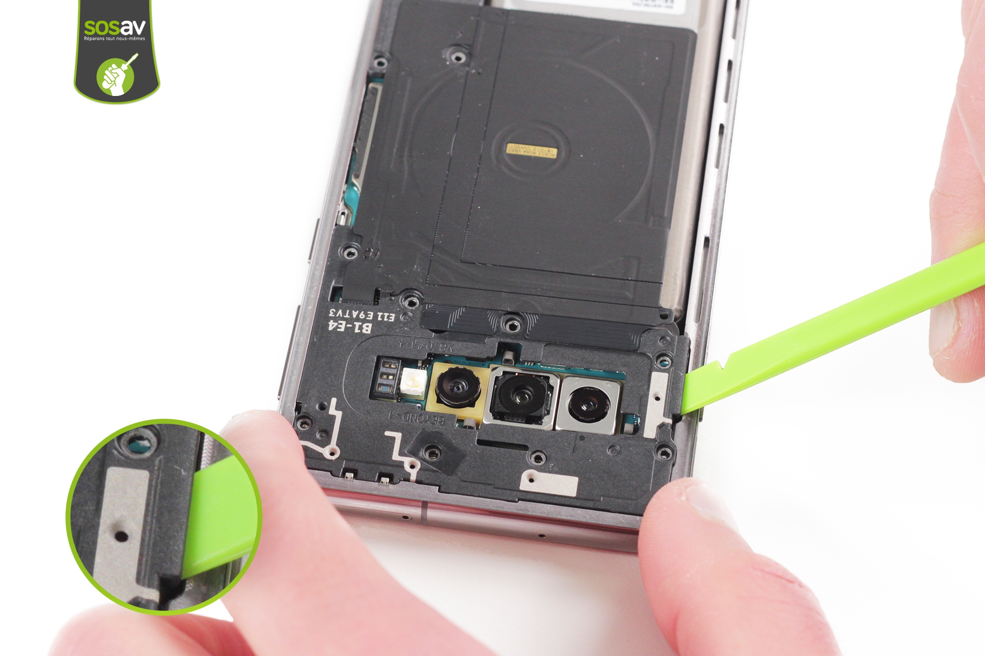

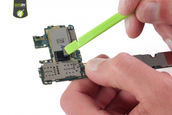

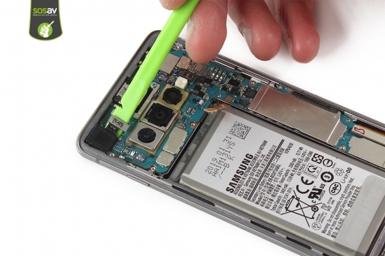

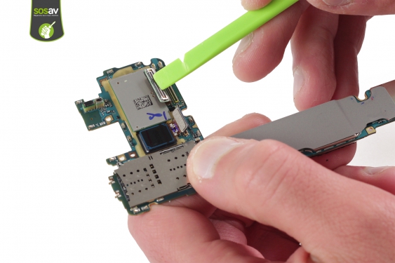

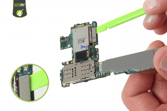

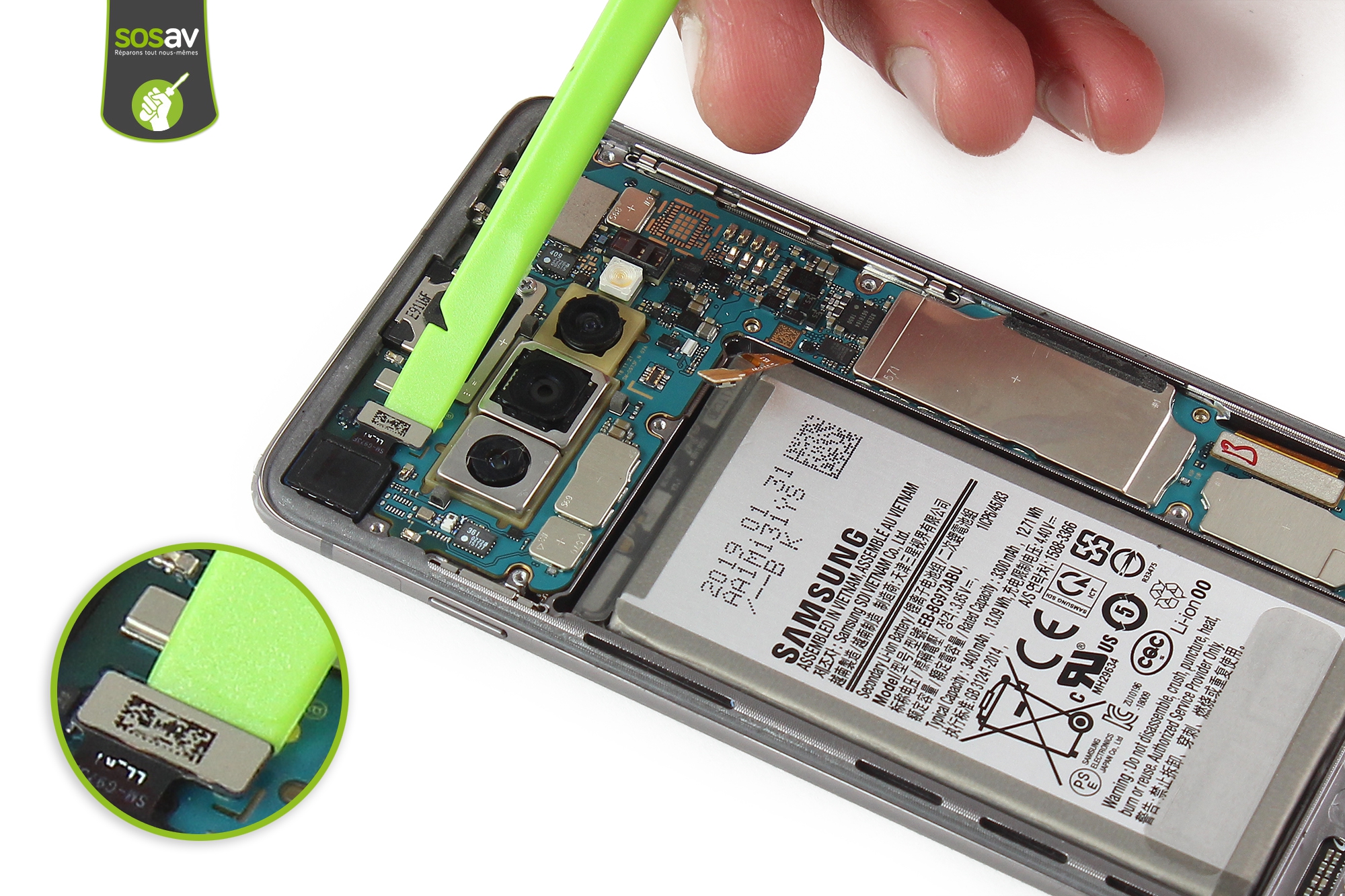

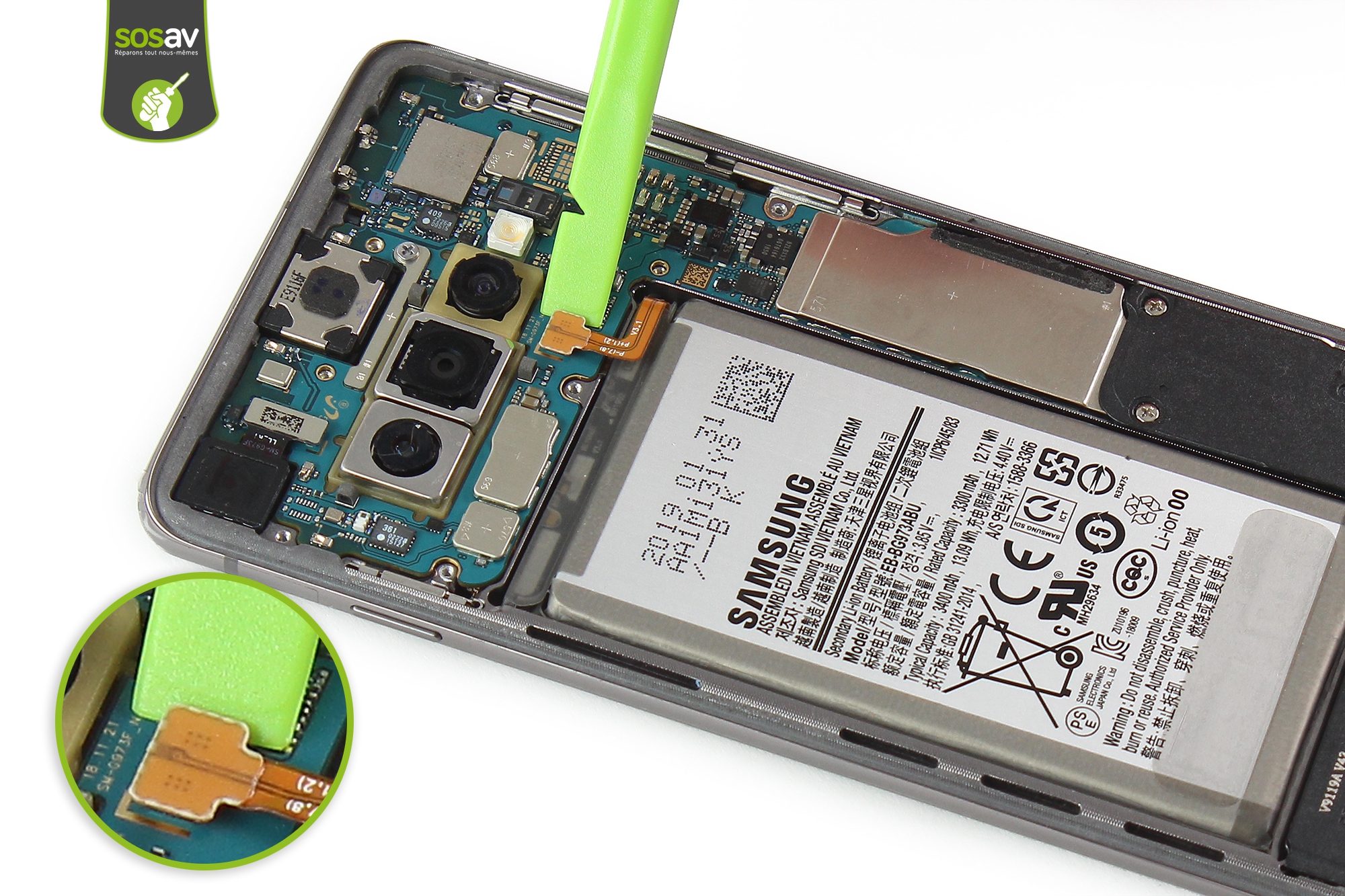

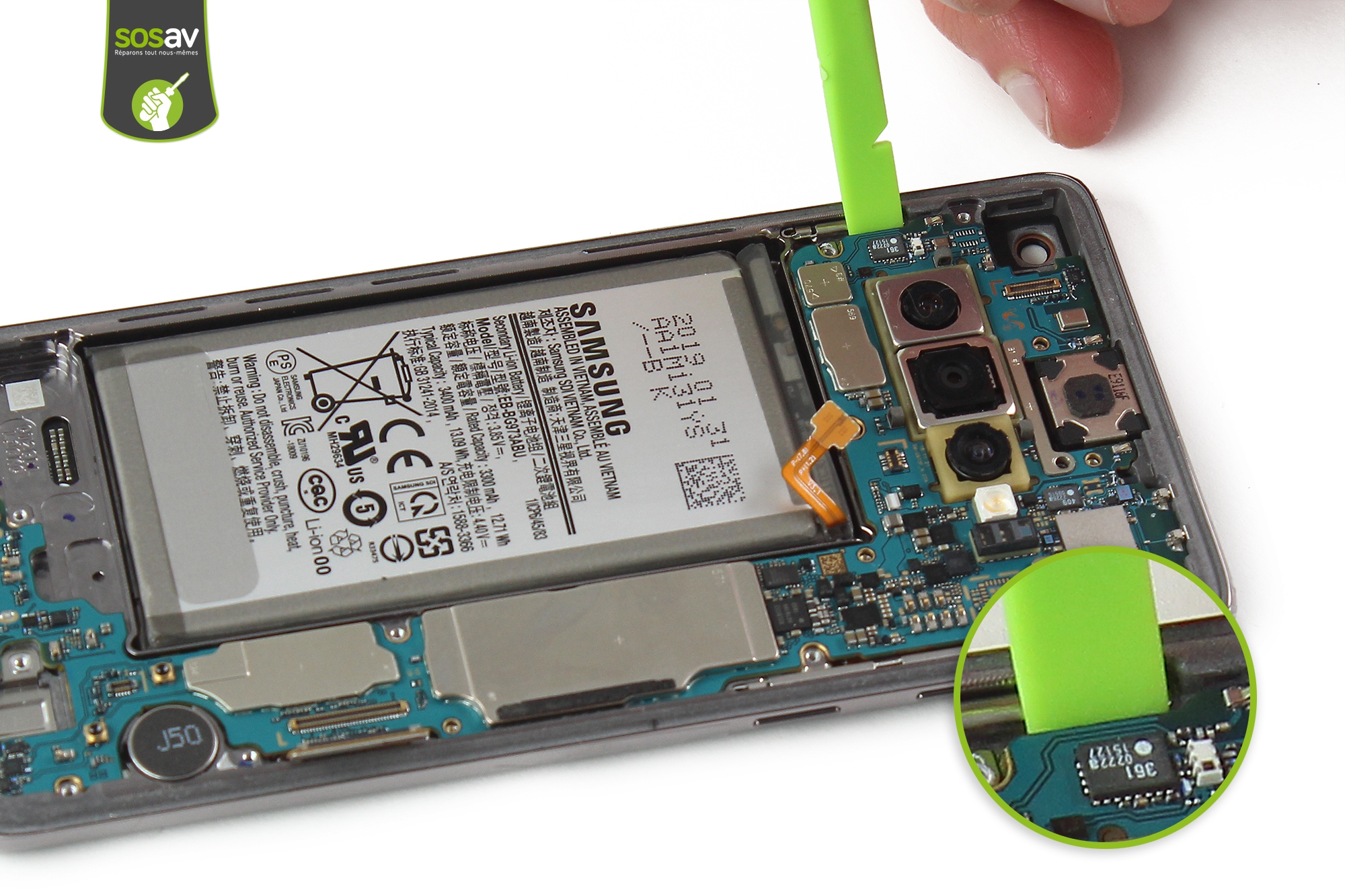

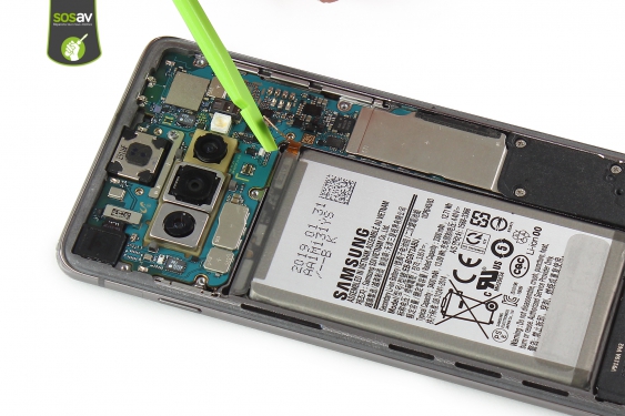

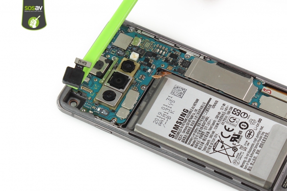

Conservez l'indispensable spatule en nylon pour déverrouiller le premier connecteur de la triple caméra arrière.Faites de même pour le second connecteur.

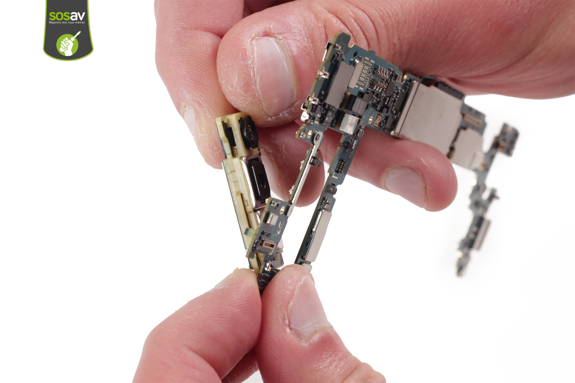

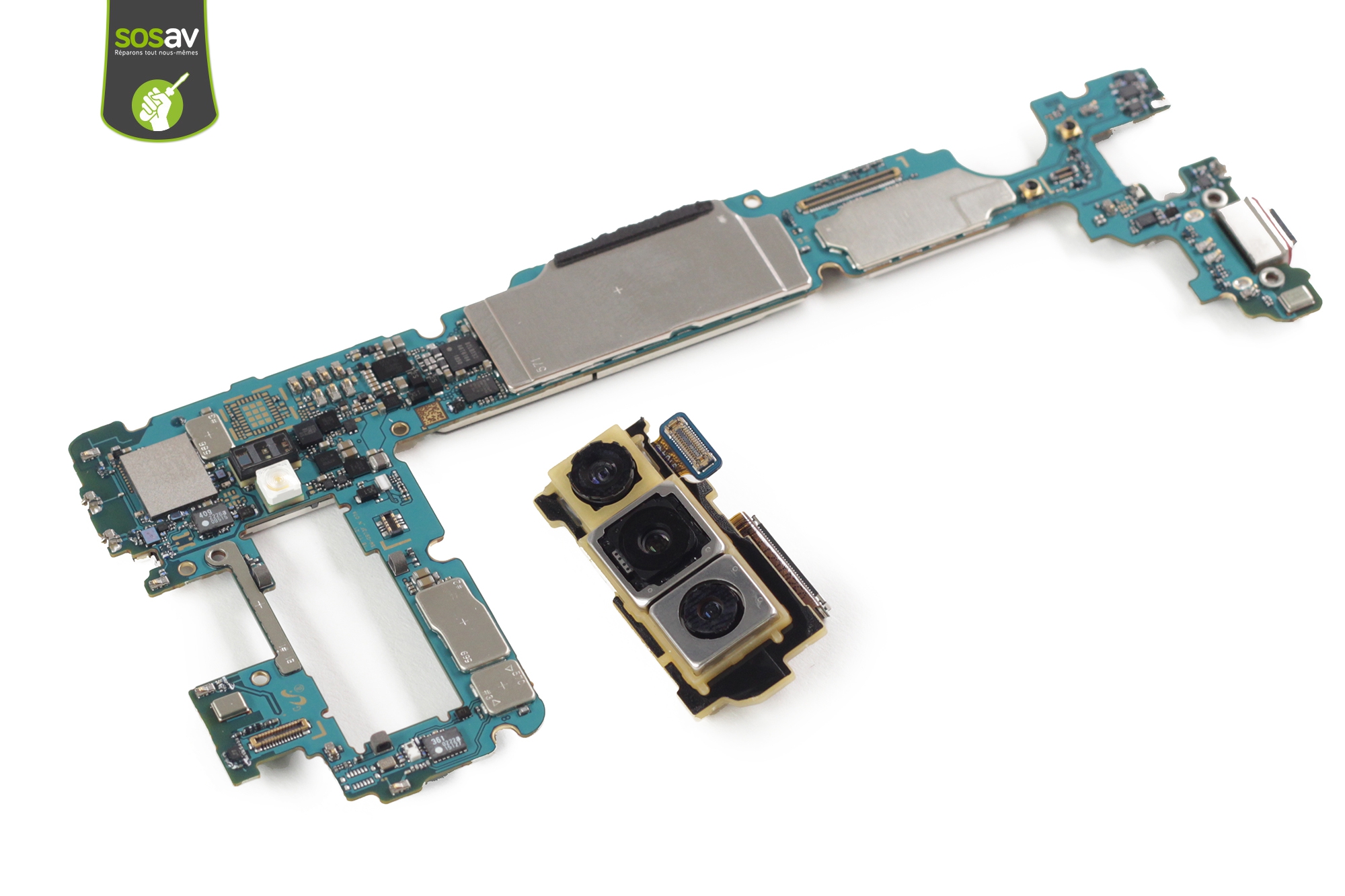

Vous pouvez désormais séparer la caméra arrière de la carte mère du S10.
Votre carte mère et votre caméra arrière Galaxy S10 sont maintenant démontées.En cas de problème lors de la prise de photos, remplacez-la par une caméra neuve.Et si vous rencontrez des soucis plus graves, optez pour une carte mère reconditionnée d'un autre S10.
