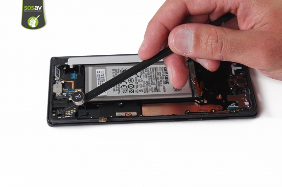

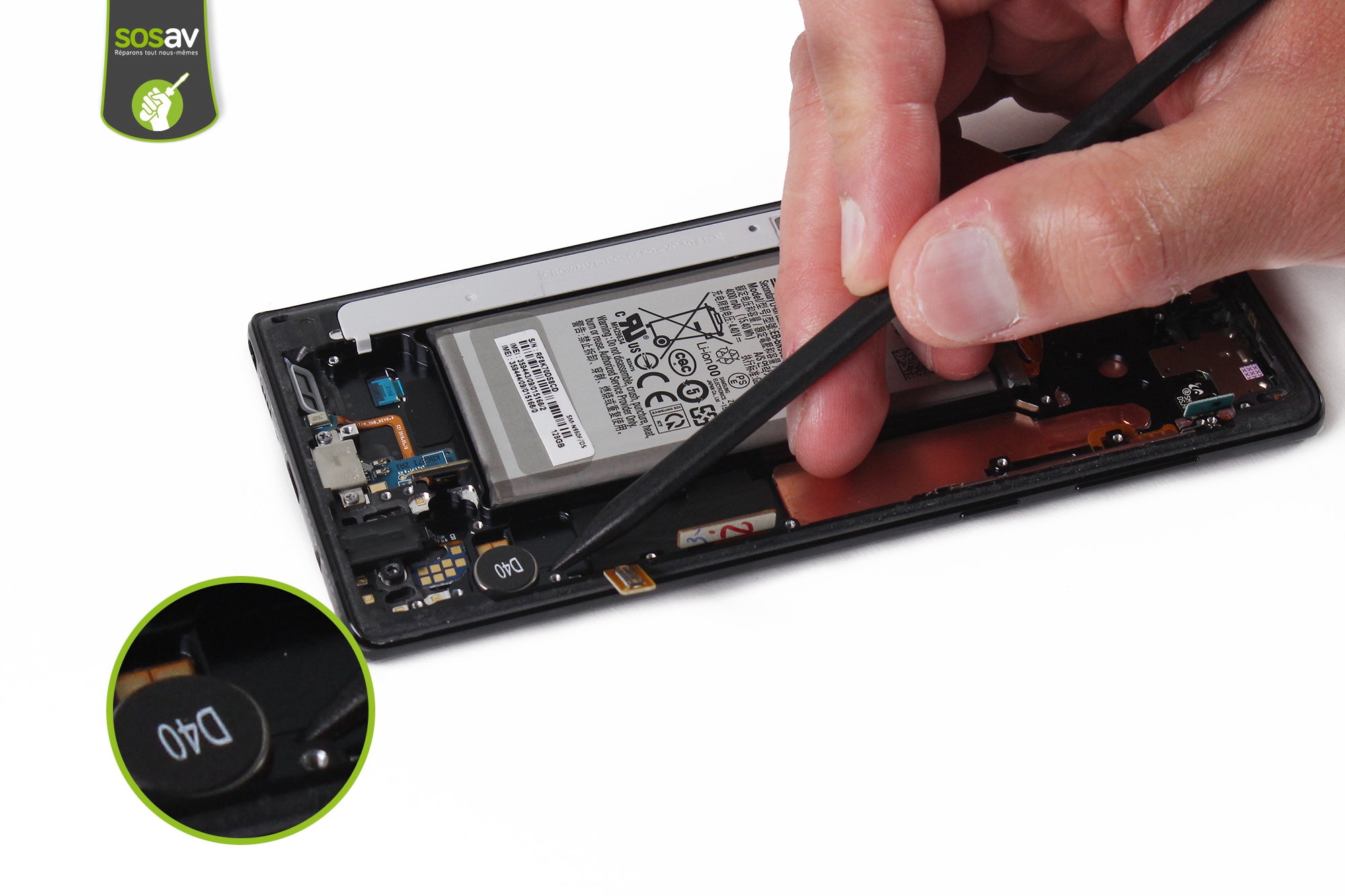

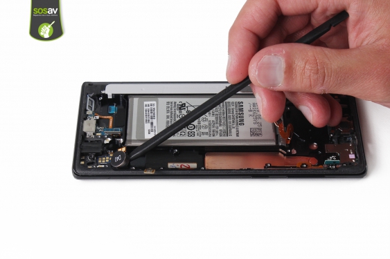

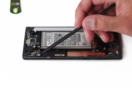

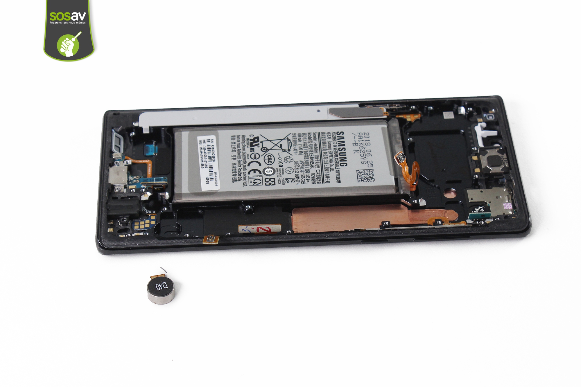

Utilisez la spatule en nylon pour décoller délicatement le vibreur du châssis.Procédez à son retrait.
Le vibreur Galaxy Note 9 est maintenant démonté.En cas de vibreur défaillant, remplacez-le par un vibreur neuf.
