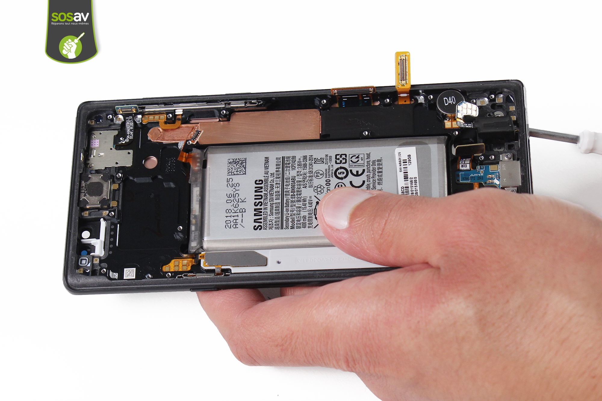

Dévissez les 4 vis cruciformes entourées en rouge, maintenant la carte mère.
Insérez maintenant la spatule en nylon sous la partie supérieure gauche de la carte mère. Faites tout doucement levier afin de la déclipser du châssis.Saisissez et retirez la carte mère.

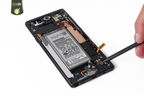

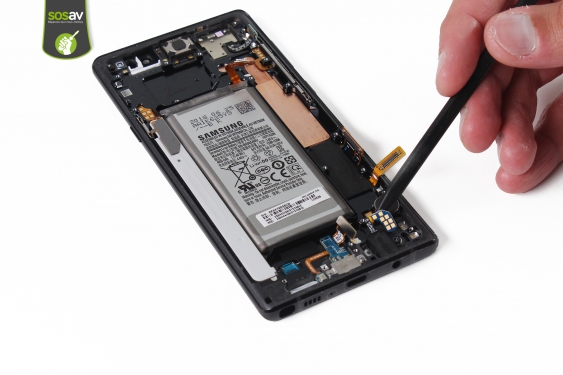

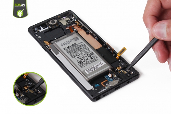

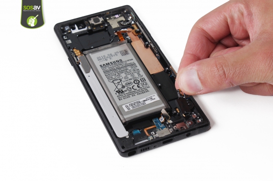

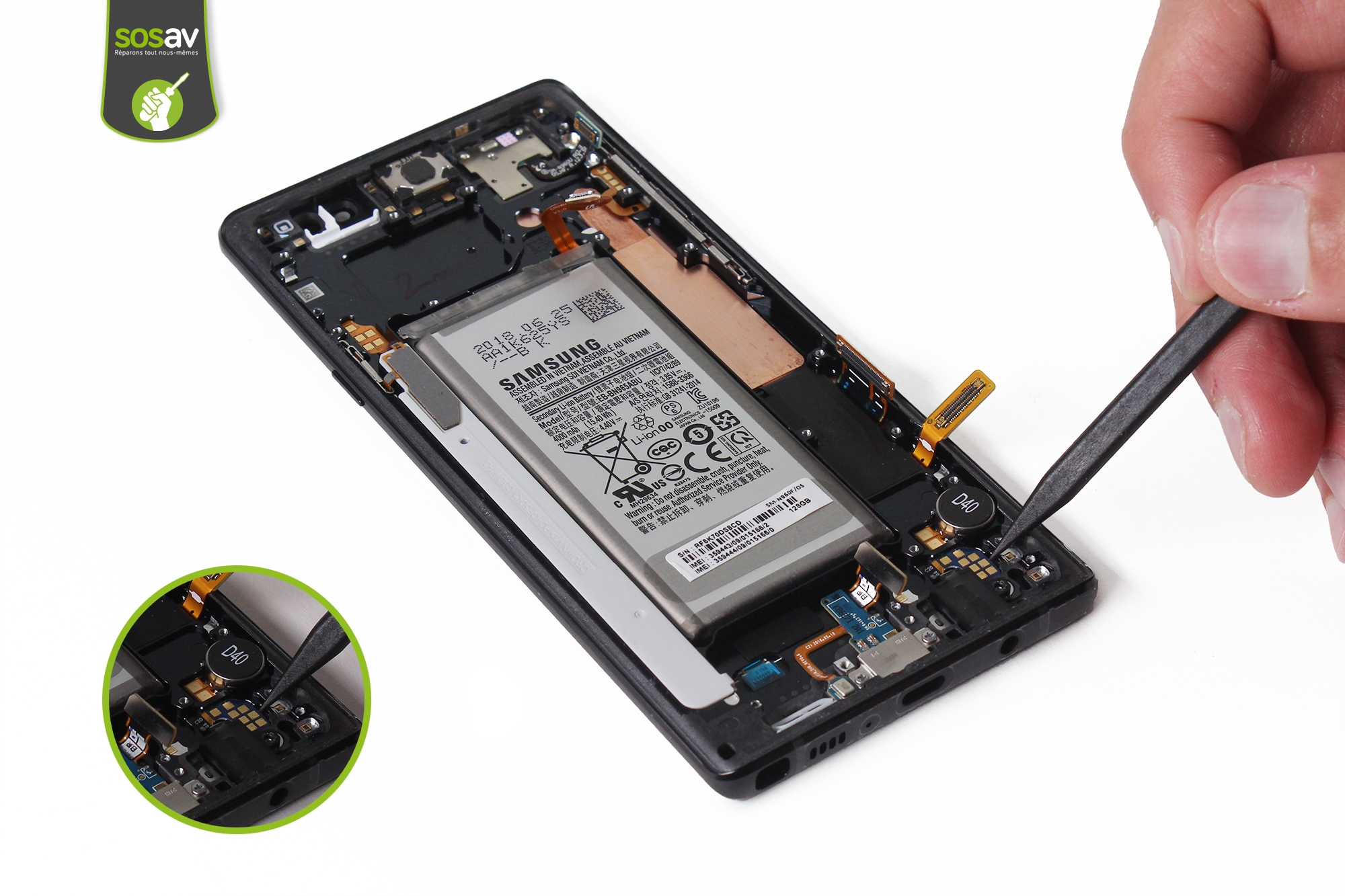

A l'aide de la pointe de la spatule, décollez la nappe prise jack du châssis.

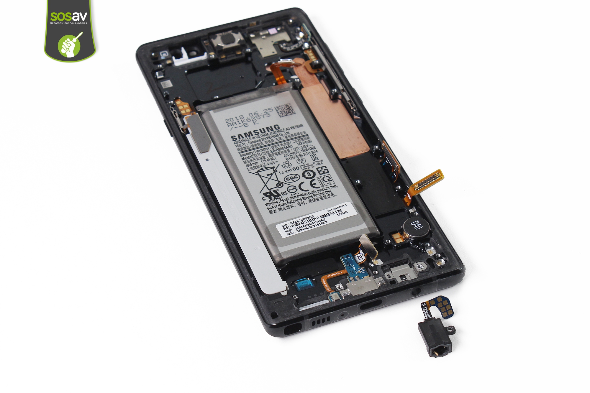

Utilisez ensuite un tournevis afin de sortir la prise jack de son logement.Procédez à son retrait.
Etape 24
La prise jack Galaxy Note 9 est désormais démontée.En cas de besoin, remplacez-la par une prise jack neuve.
