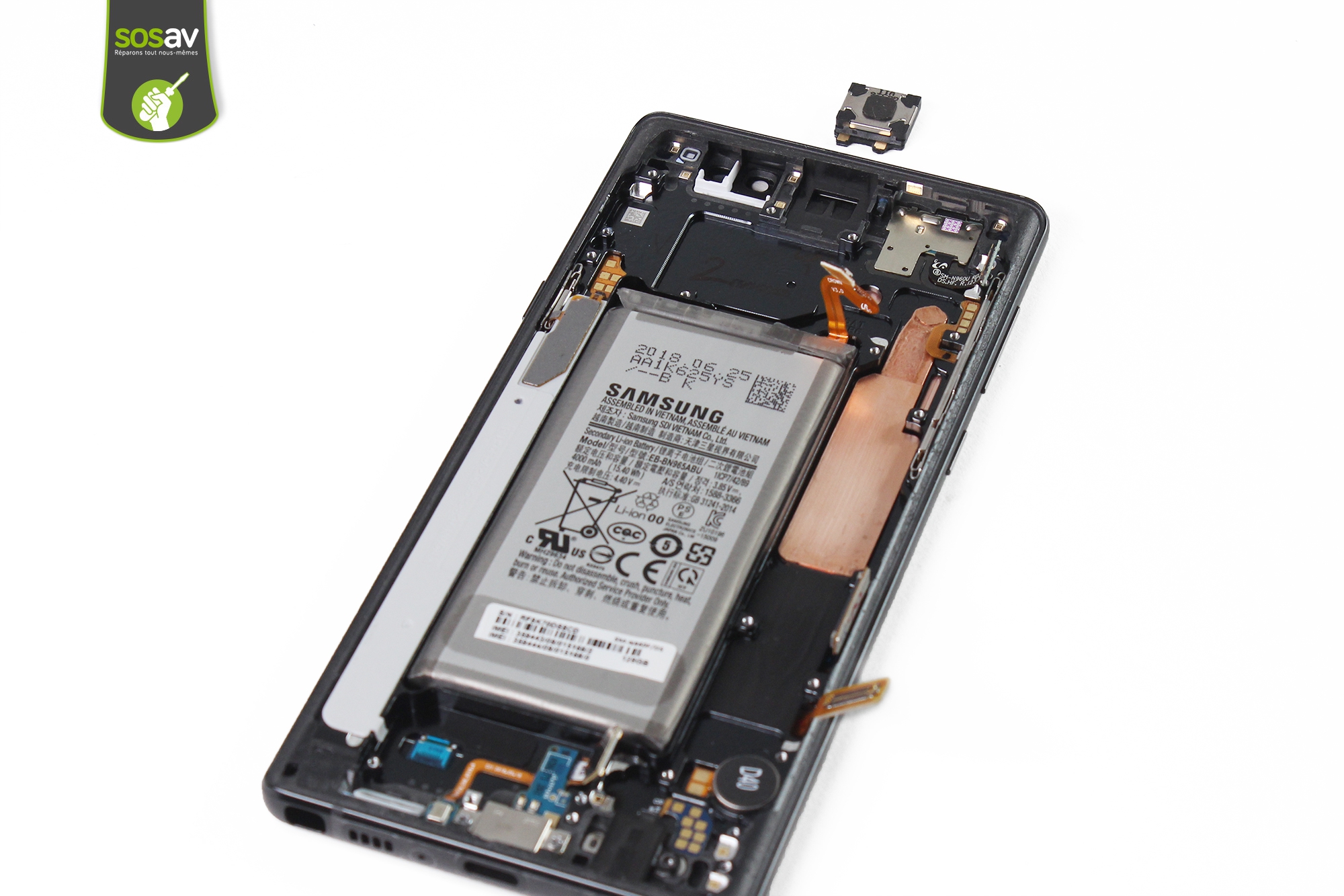

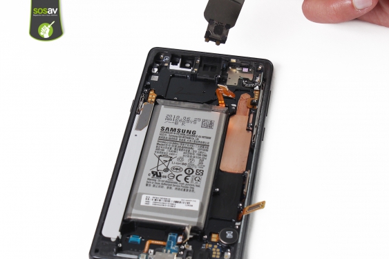

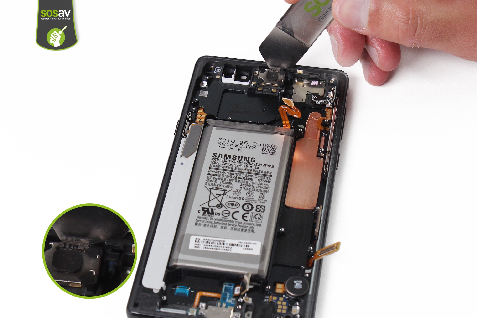

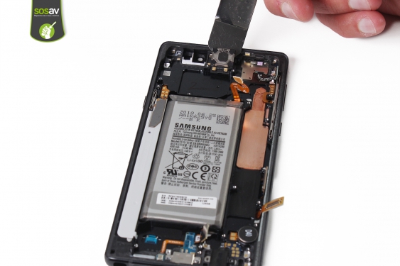

Glissez la spatule iSesamo dans l'espace entre le haut-parleur interne et le châssis, puis faites doucement levier pour le décoller.Procédez à son retrait.
Le haut-parleur interne Galaxy Note 9 est désormais démonté.SI vous rencontrez des difficultés à entendre vos interlocuteurs, remplacez-le par un haut-parleur neuf.
