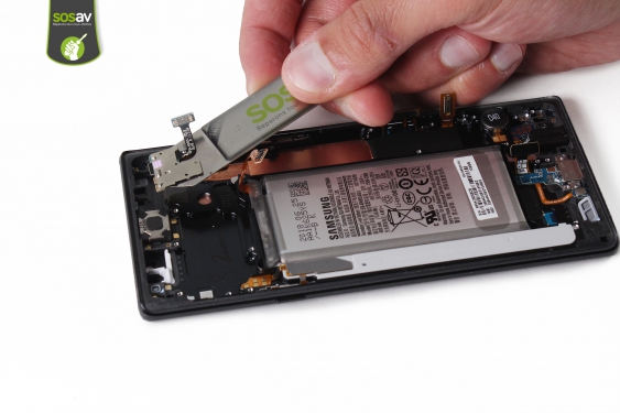

Déclipsez doucement l'antenne NFC à l'aide de la spatule iSesamo.Saisissez l'antenne complète et procédez à son retrait.
L'antenne NFC est désormais démontée.

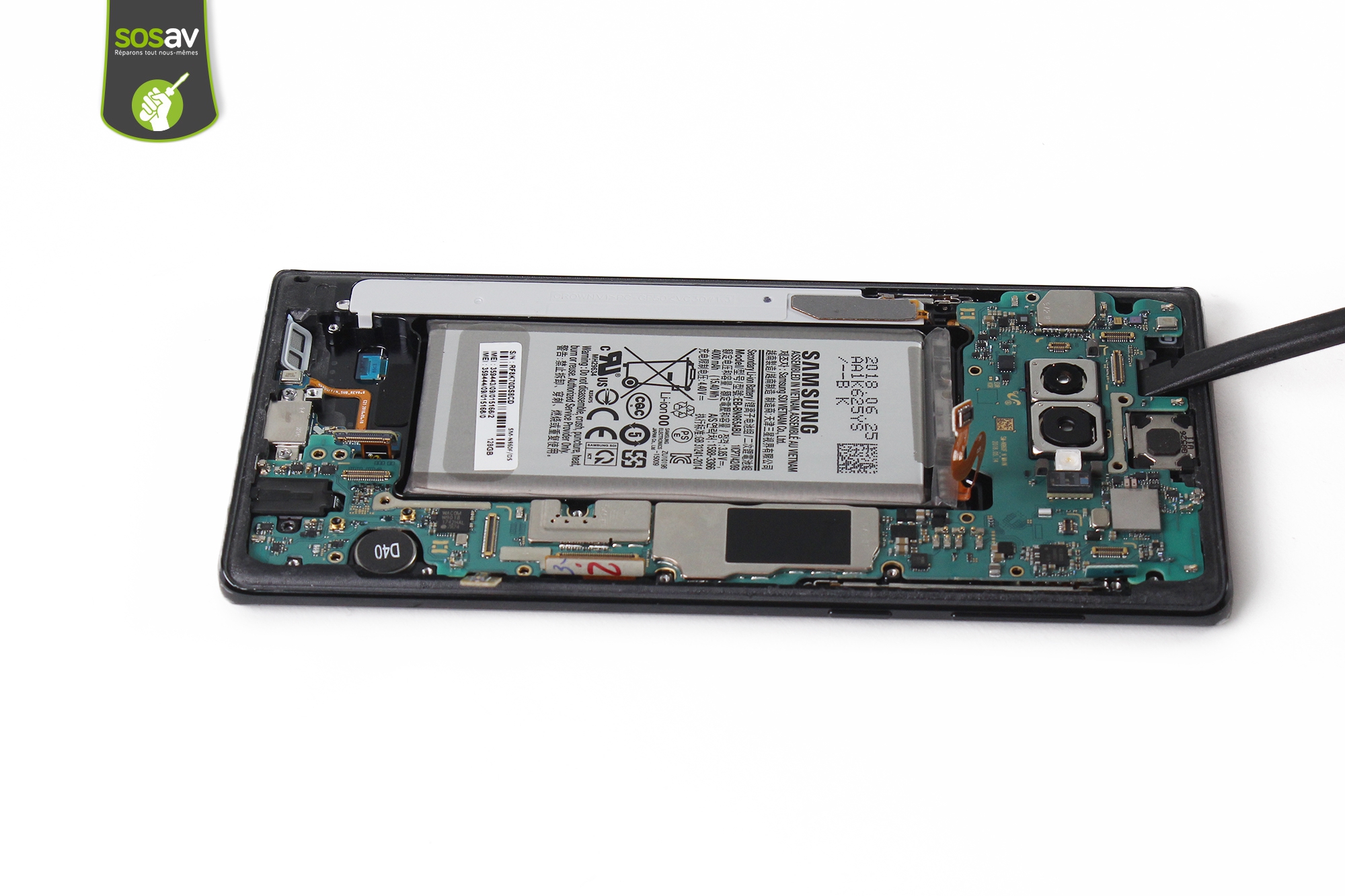

Déconnectez la batterie avec la spatule en nylon.C'est une mesure de précaution pour éviter les courts-circuits.

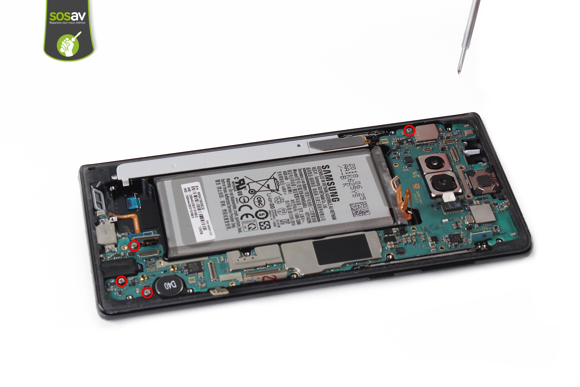

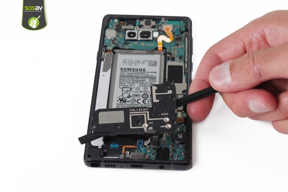

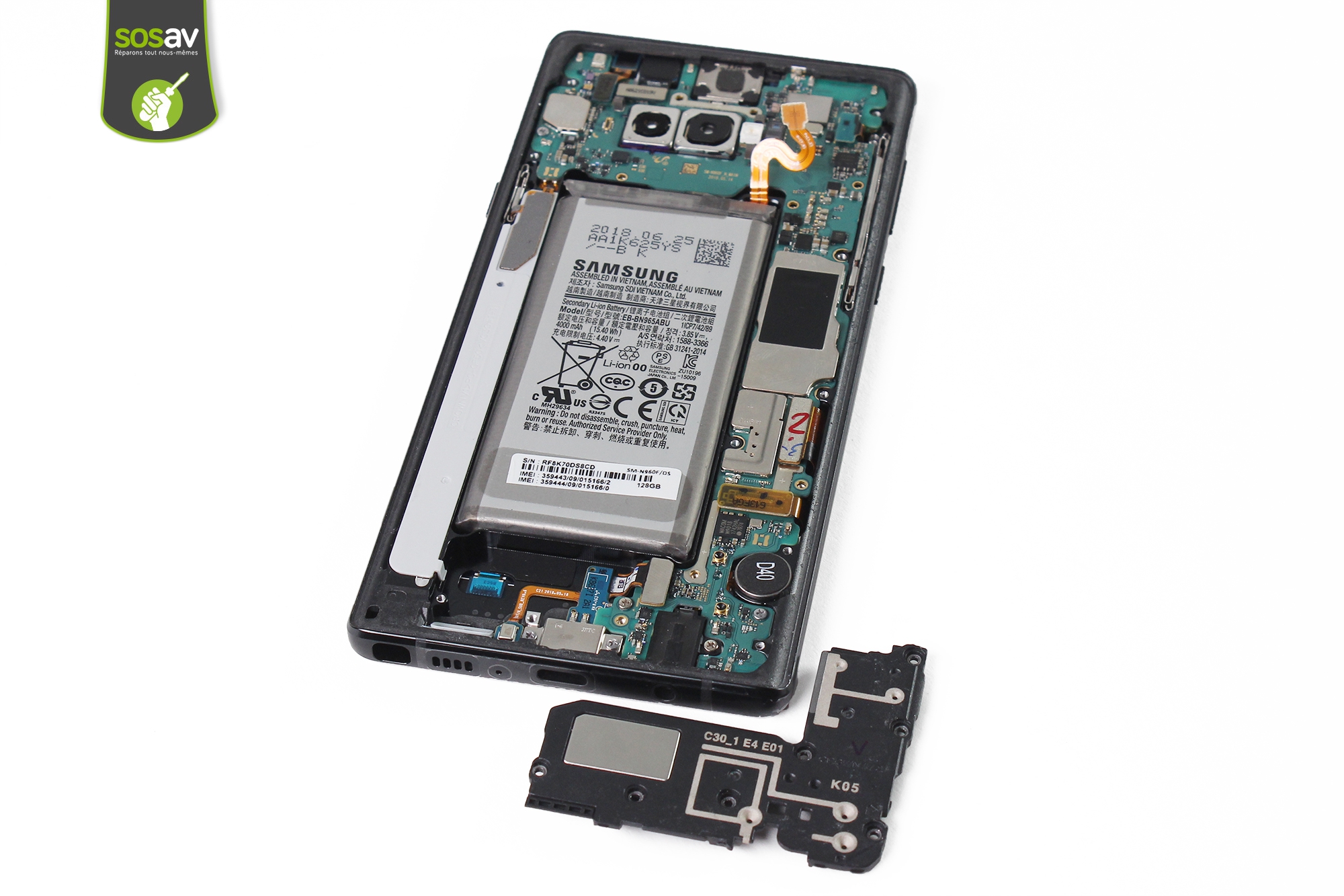

Dévissez les 7 vis entourées en rouge maintenant le haut-parleur externe, à l'aide du tournevis cruciforme.

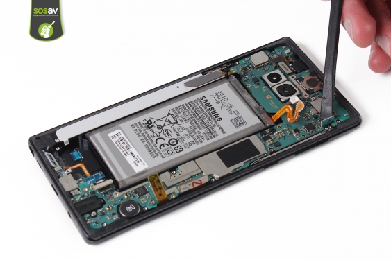

Déclipsez le haut-parleur externe grâce à la spatule en nylon.Saisissez-le et procédez à son retrait.
Le haut-parleur externe Galaxy Note 9 est désormais démonté.

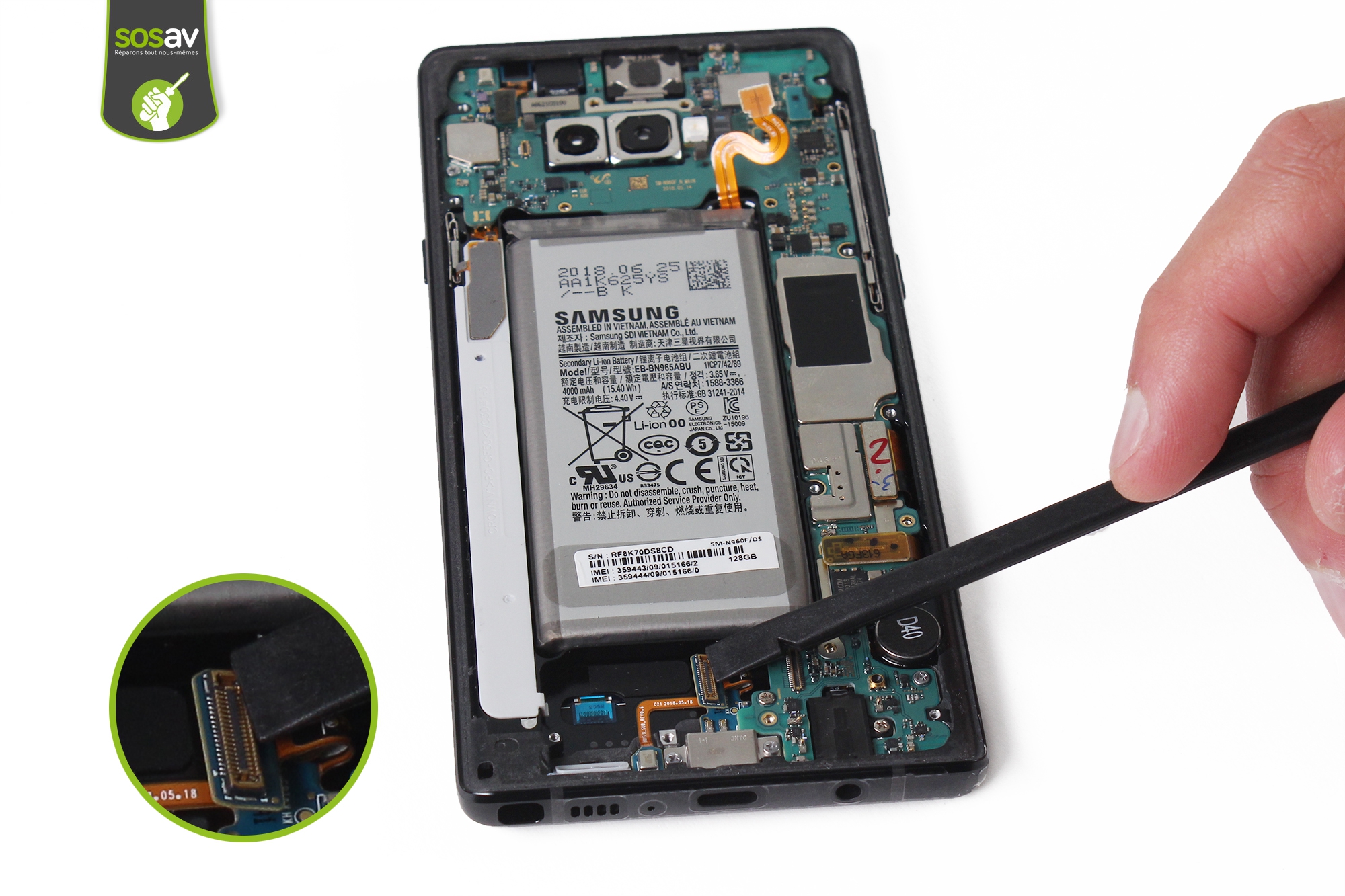

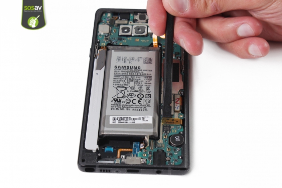

Déconnectez la nappe connecteur de charge et la nappe tactile du stylet.

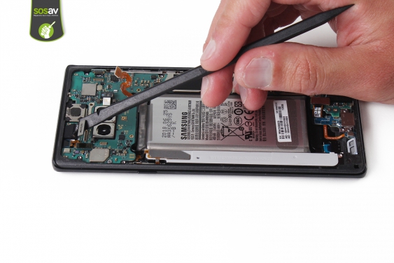

Déconnectez ensuite la nappe de l'écran puis la nappe capteur proximité/luminosité avec la spatule en nylon.

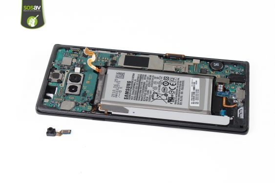

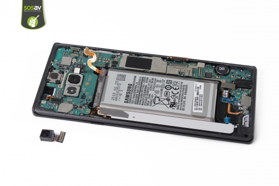

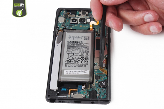

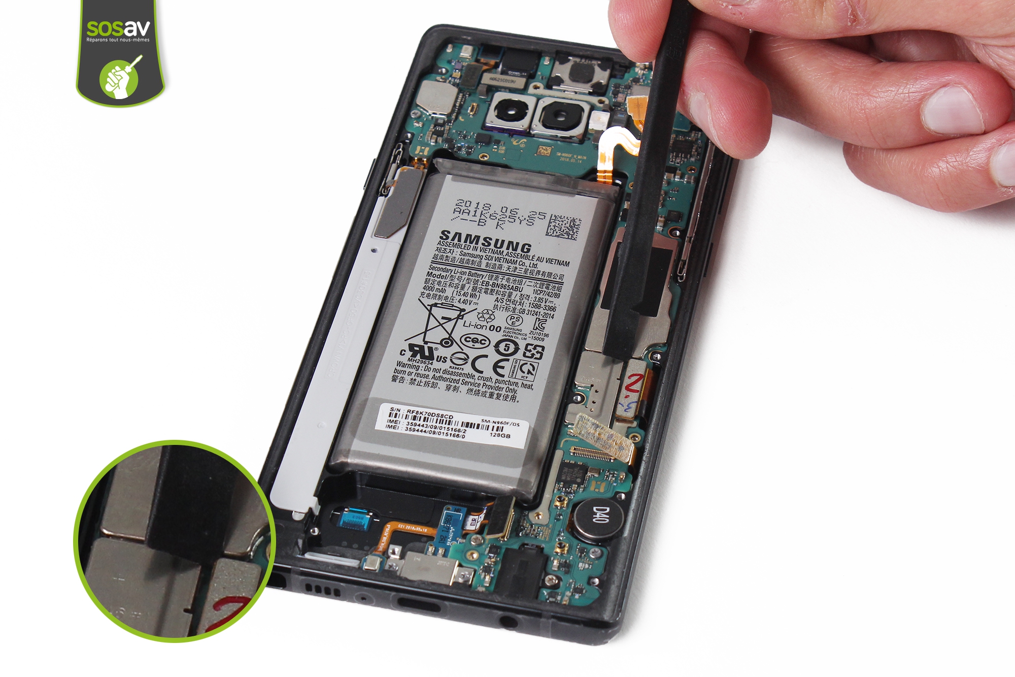

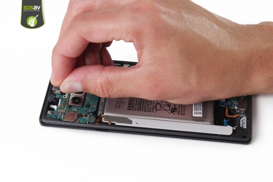

Débranchez la caméra avant et procédez à son retrait.

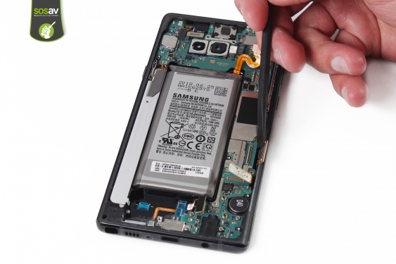

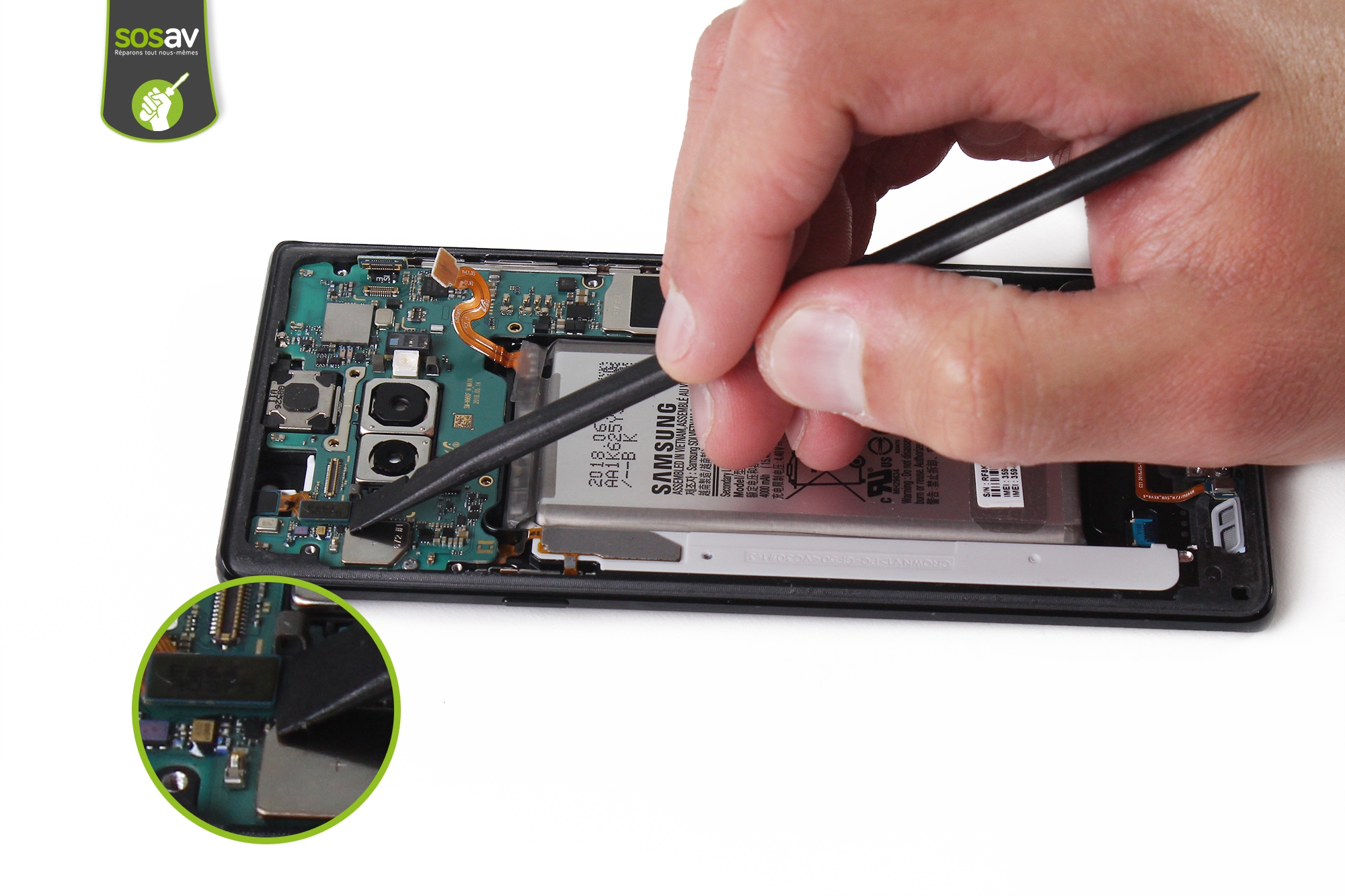

Déconnectez à présent le capteur d'iris puis procédez à son retrait.

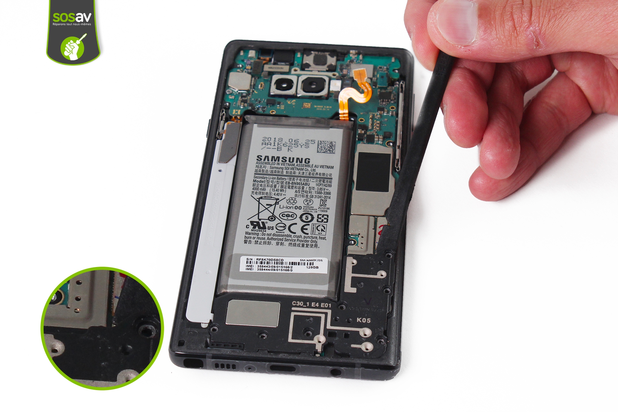

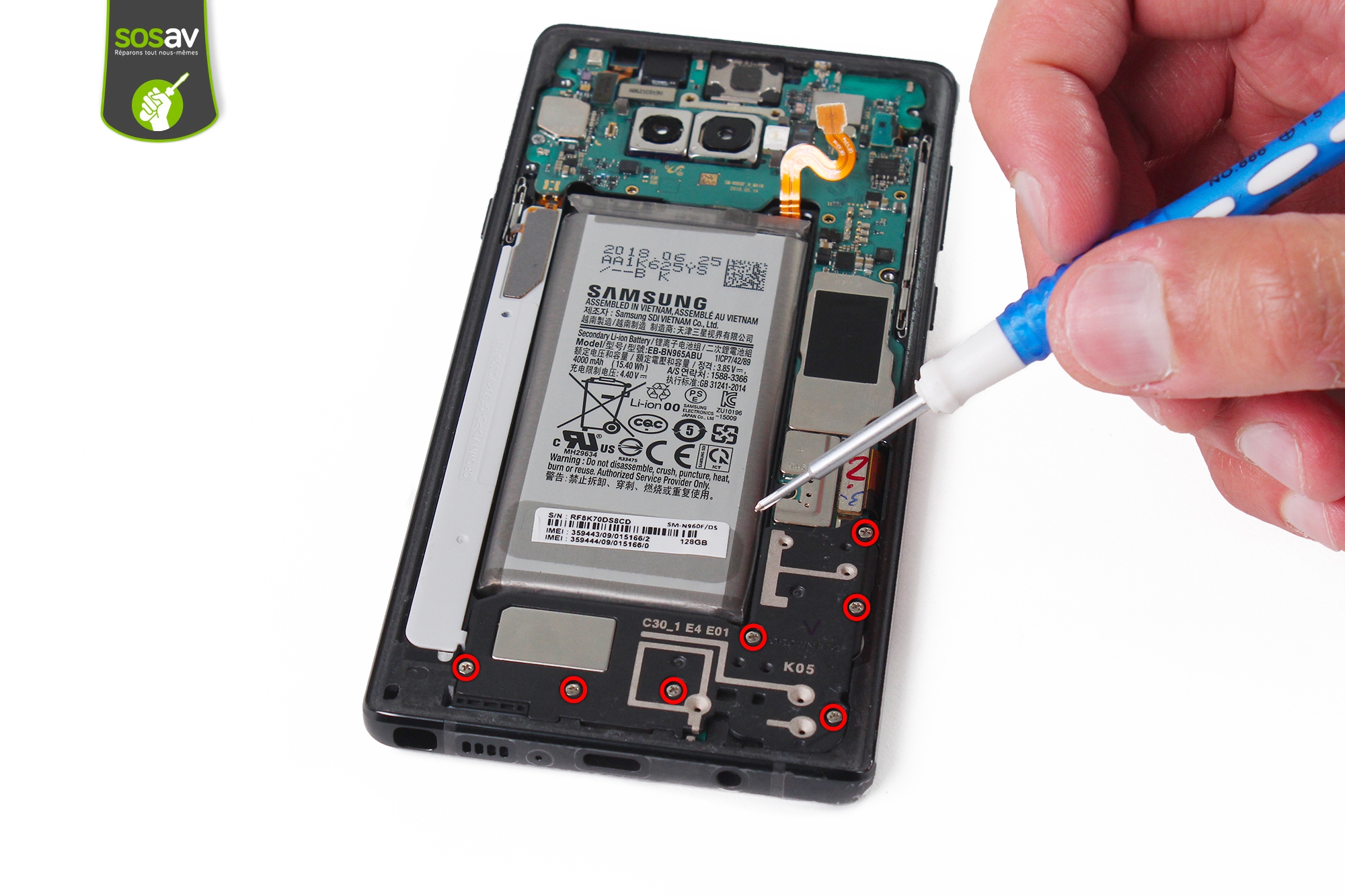

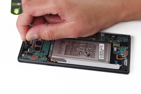

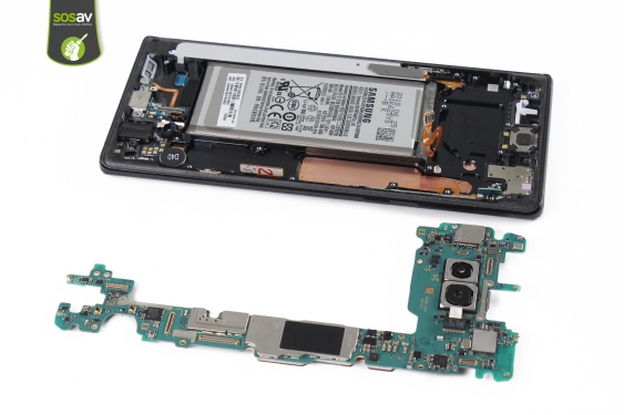

Dévissez les 4 vis cruciformes entourées en rouge, maintenant la carte mère.

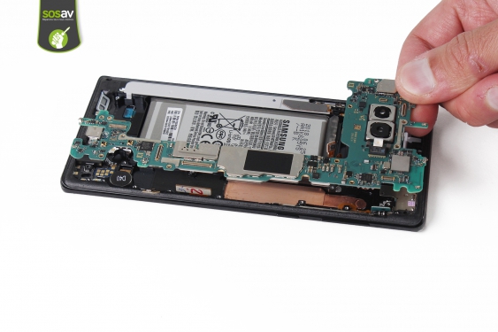

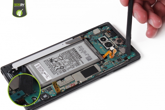

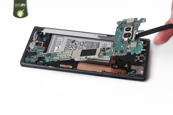

Insérez maintenant la spatule en nylon sous la partie supérieure gauche de la carte mère. Faites tout doucement levier afin de la déclipser du châssis.Saisissez et retirez la carte mère.

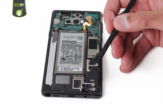

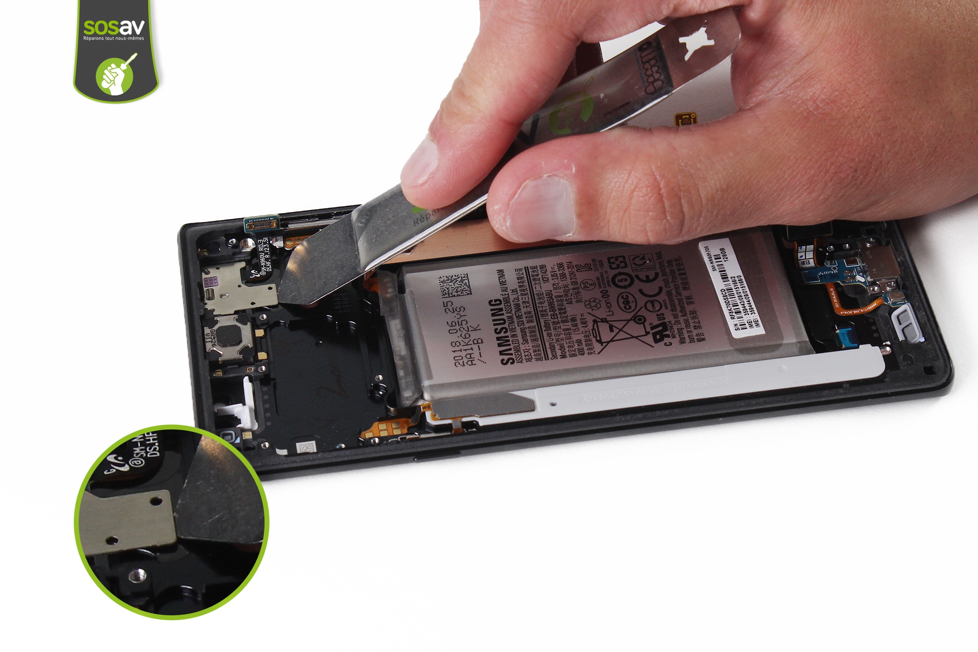

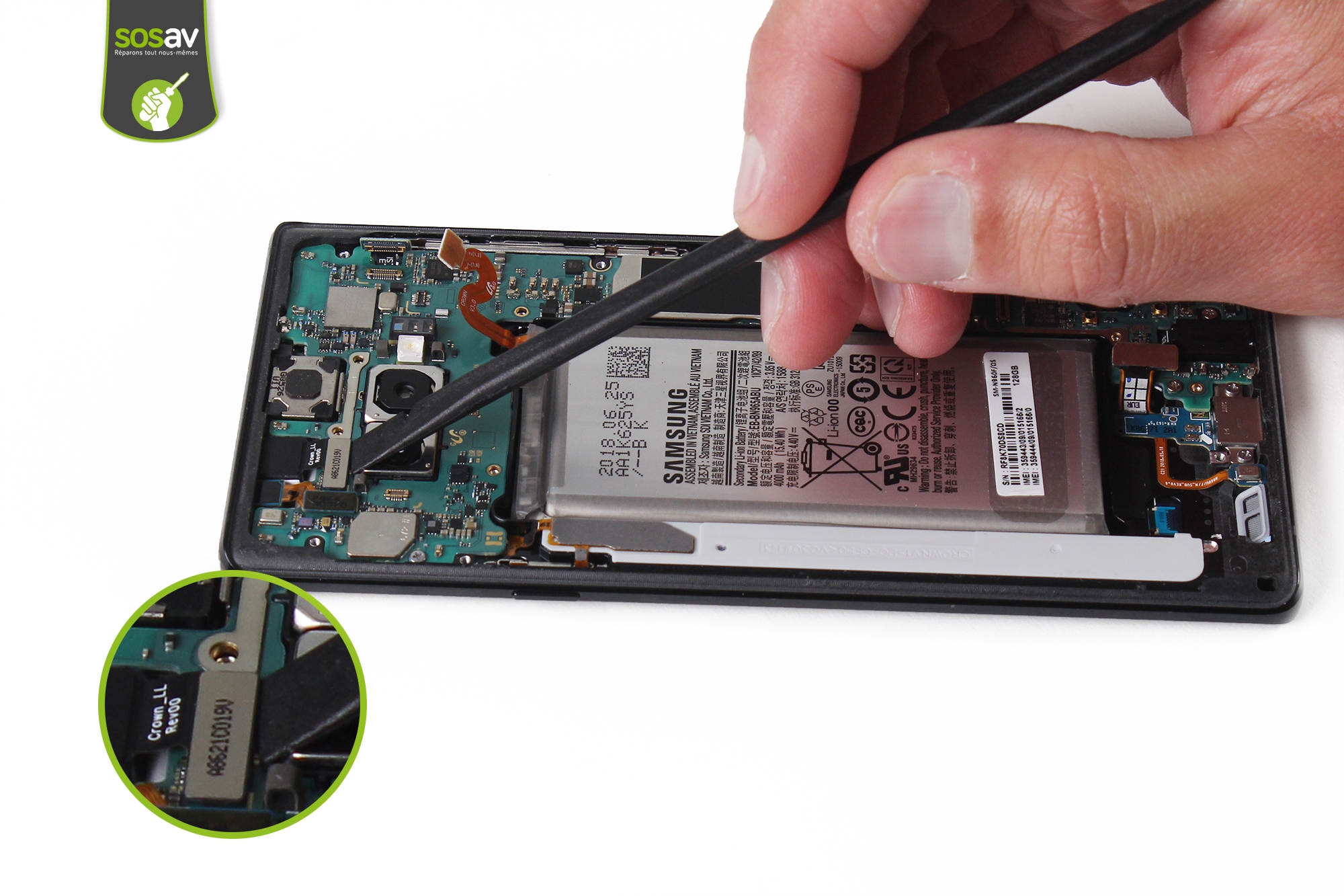

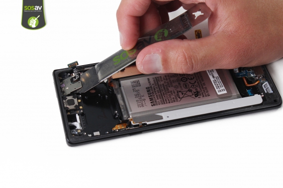

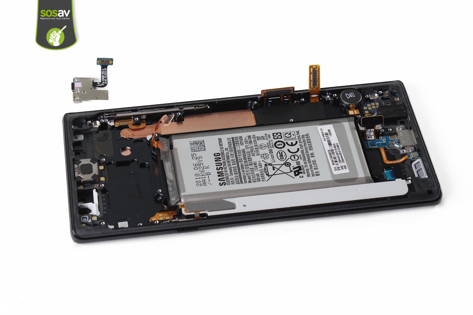

Décollez délicatement le capteur proximité et luminosité en utilisant la spatule iSesamo.Procédez à son retrait.
Le capteur proximité et luminosité Galaxy Note 9 est désormais démonté.En cas de problème d'ajustement de la luminosité ou d'écran qui ne se verrouille pas en appel, remplacez-le par un nouveau capteur.
