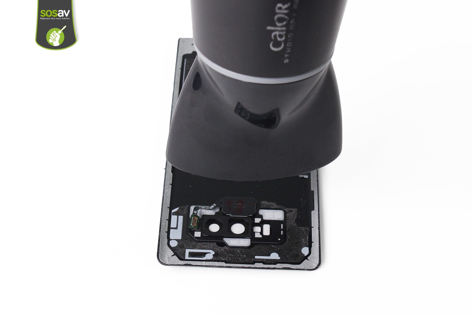

Réutilisez le sèche-cheveux pour chauffer durant 30 secondes environ le capteur d'empreinte. Cela sert à ramollir la colle qui maintient le capteur sur la vitre.

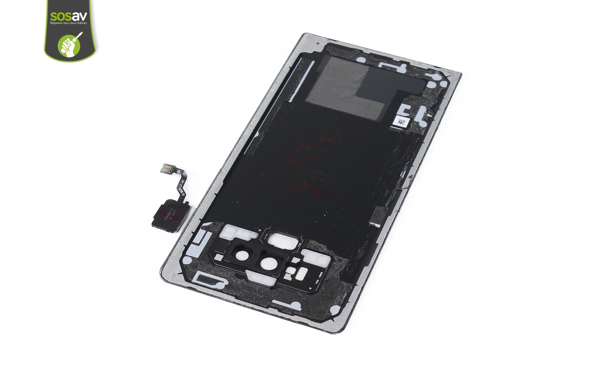

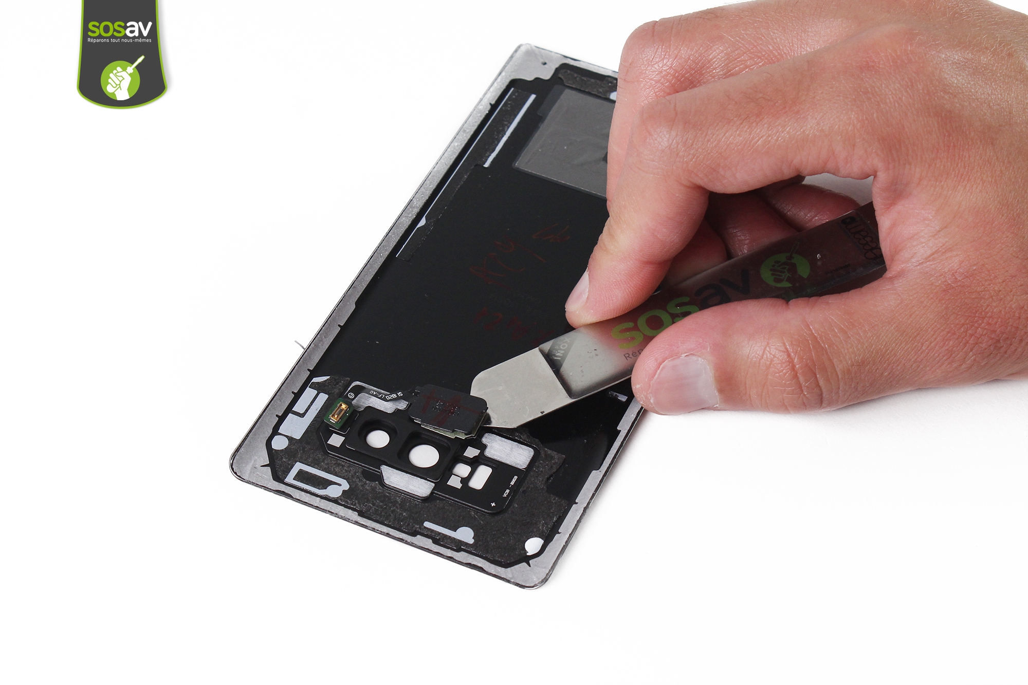

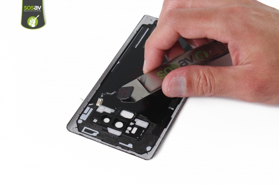

Insérez la spatule iSesamo entre le capteur d'empreinte et la vitre, puis faites délicatement levier afin de le décoller.Procédez au retrait du capteur.
Le capteur d'empreintes Galaxy Note 9 est désormais démonté.Si besoin, remplacez-le par un capteur neuf.
Pour remonter votre Galaxy Note 9 suivez ce guide en sens inverse.
