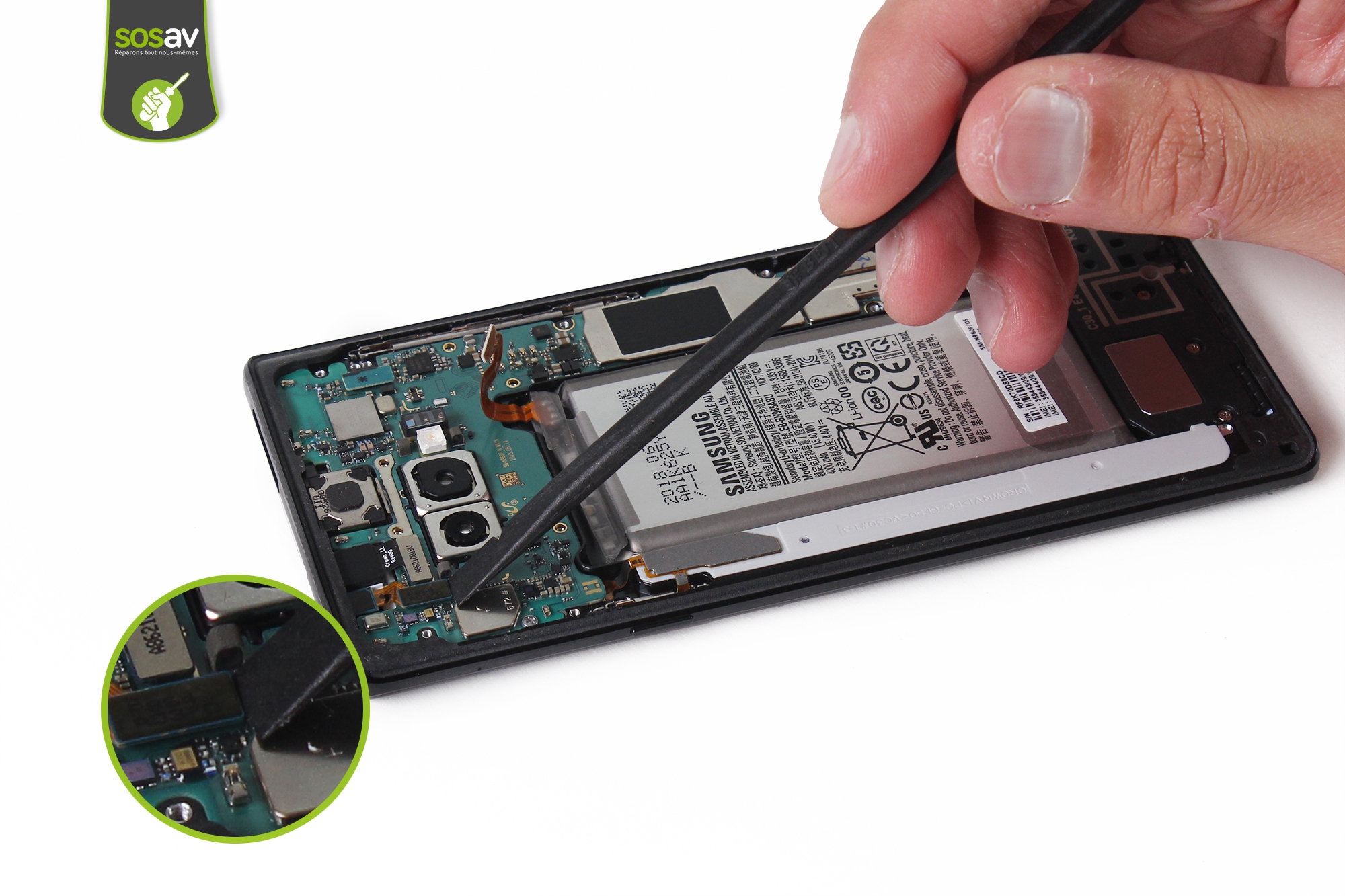

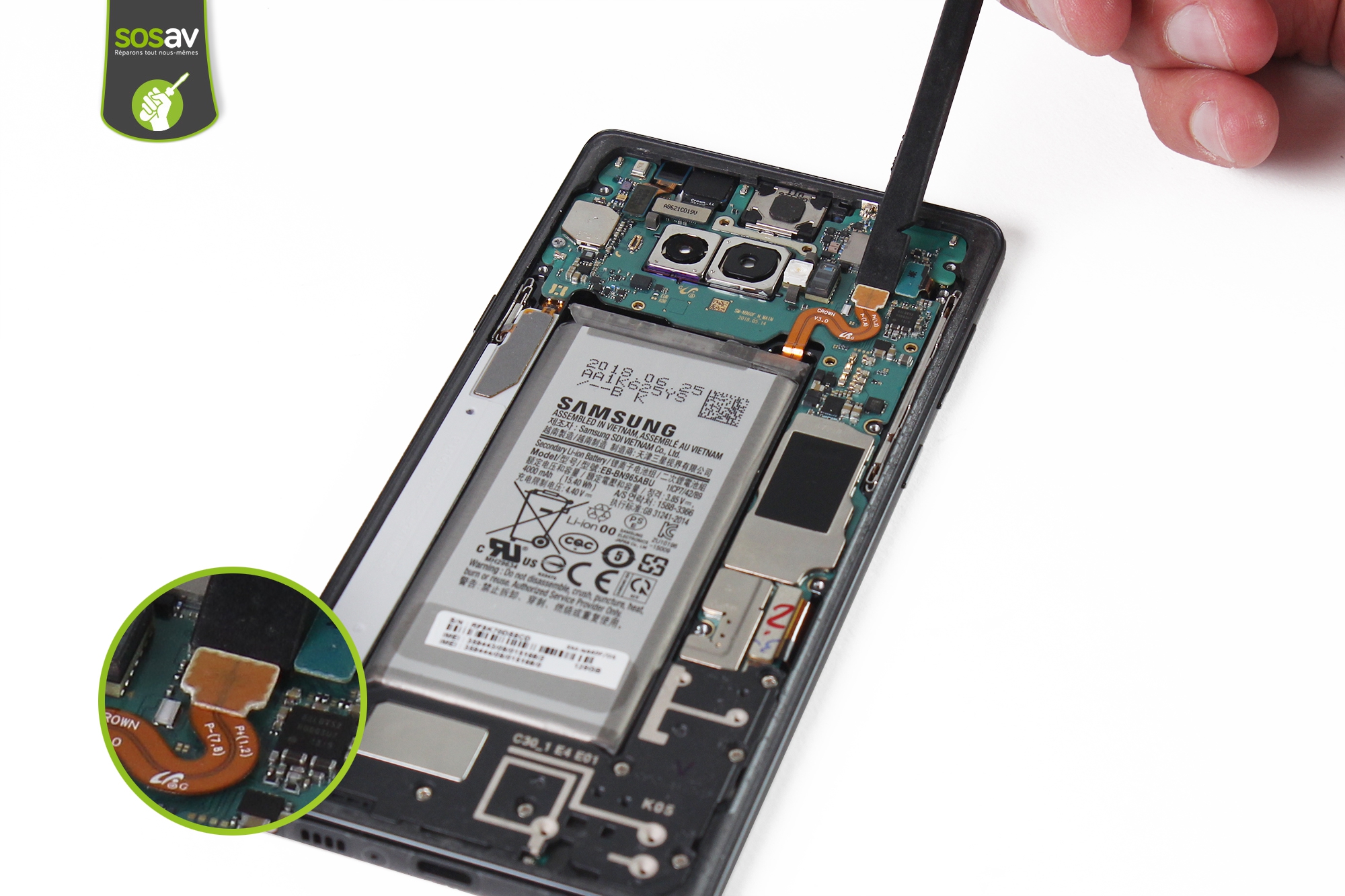

Déconnectez la batterie avec la spatule en nylon.C'est une mesure de précaution pour éviter les courts-circuits.

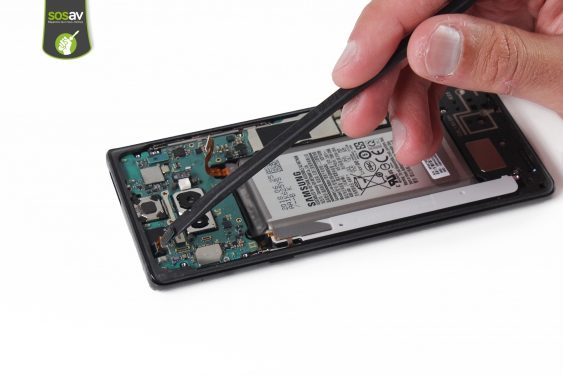

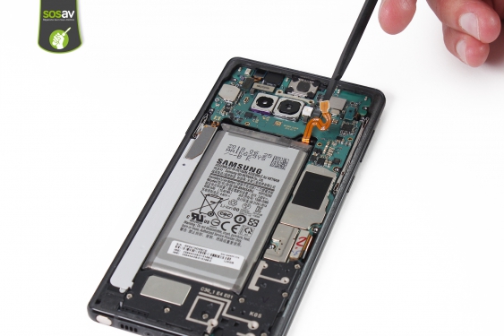

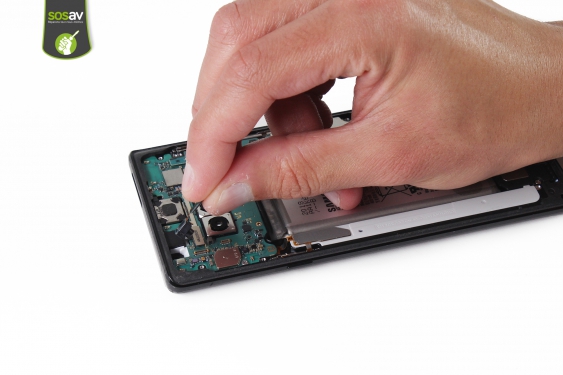

Débranchez ensuite la caméra iris.Saisissez-la et procédez à son retrait.

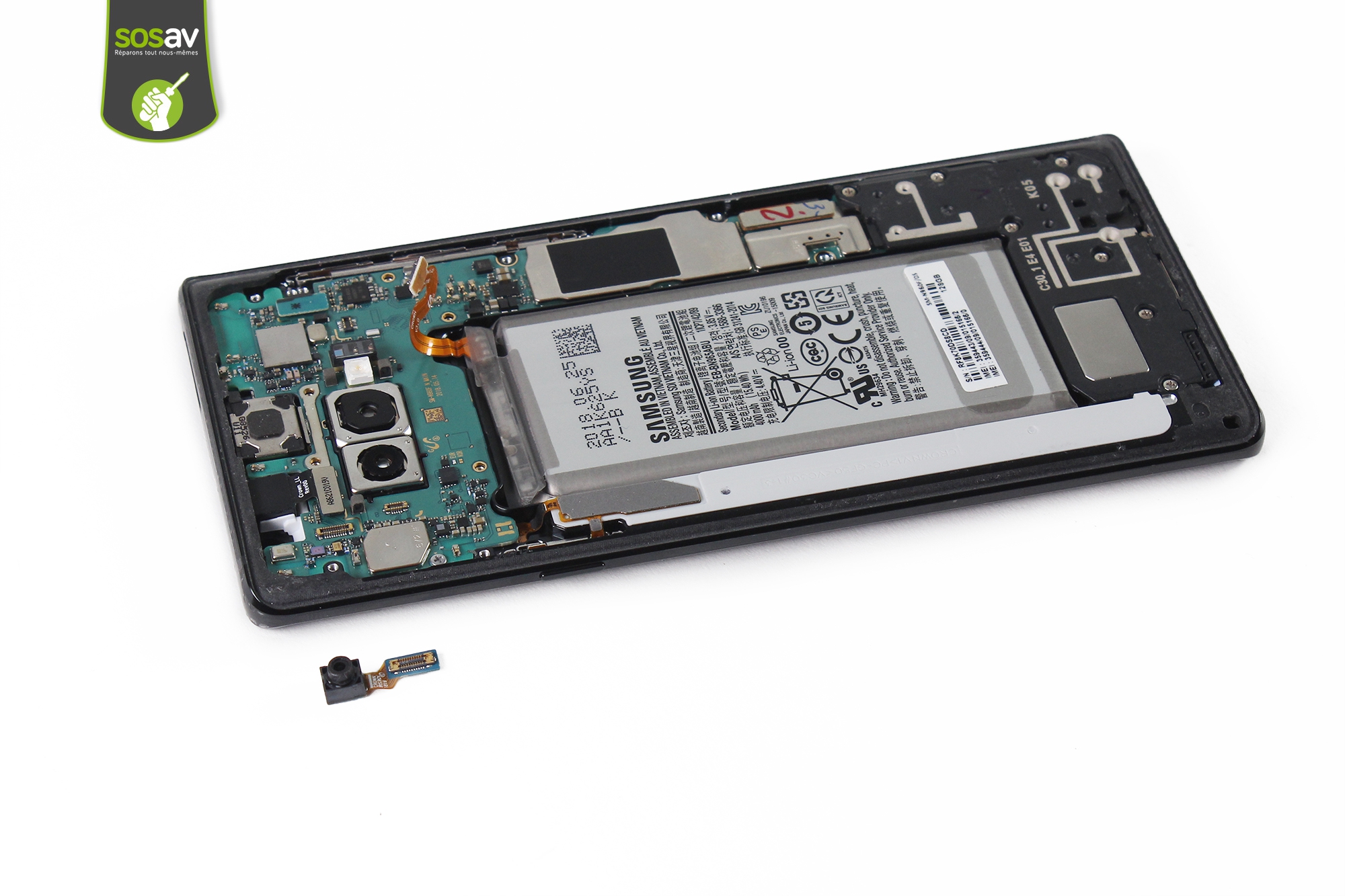

La caméra Iris Galaxy Note 9 est désormais démontée.Si vous avez des difficultés avec la reconnaissance faciale, remplacez-la par une caméra neuve.
