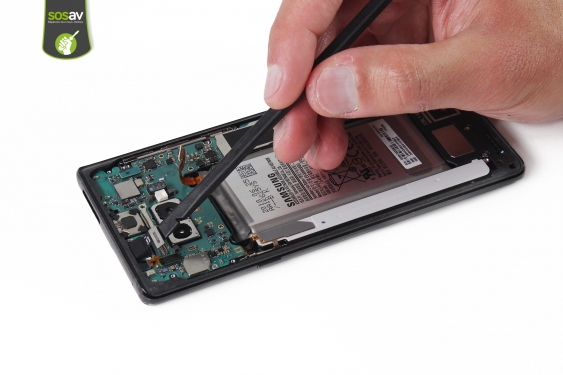

Déconnectez la batterie avec la spatule en nylon.C'est une mesure de précaution pour éviter les courts-circuits.

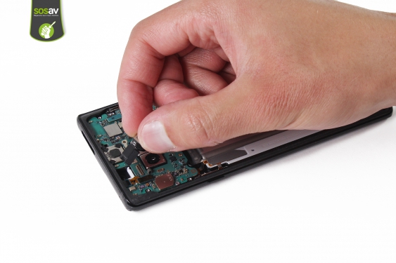

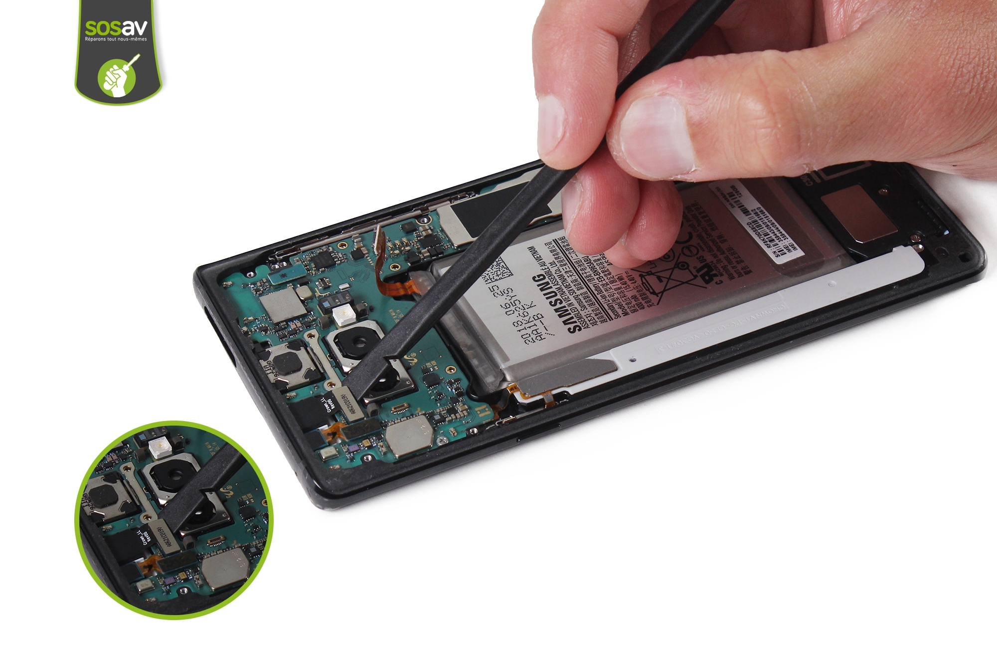

Débranchez la caméra avant avec la spatule en nylon, et procédez à son retrait .

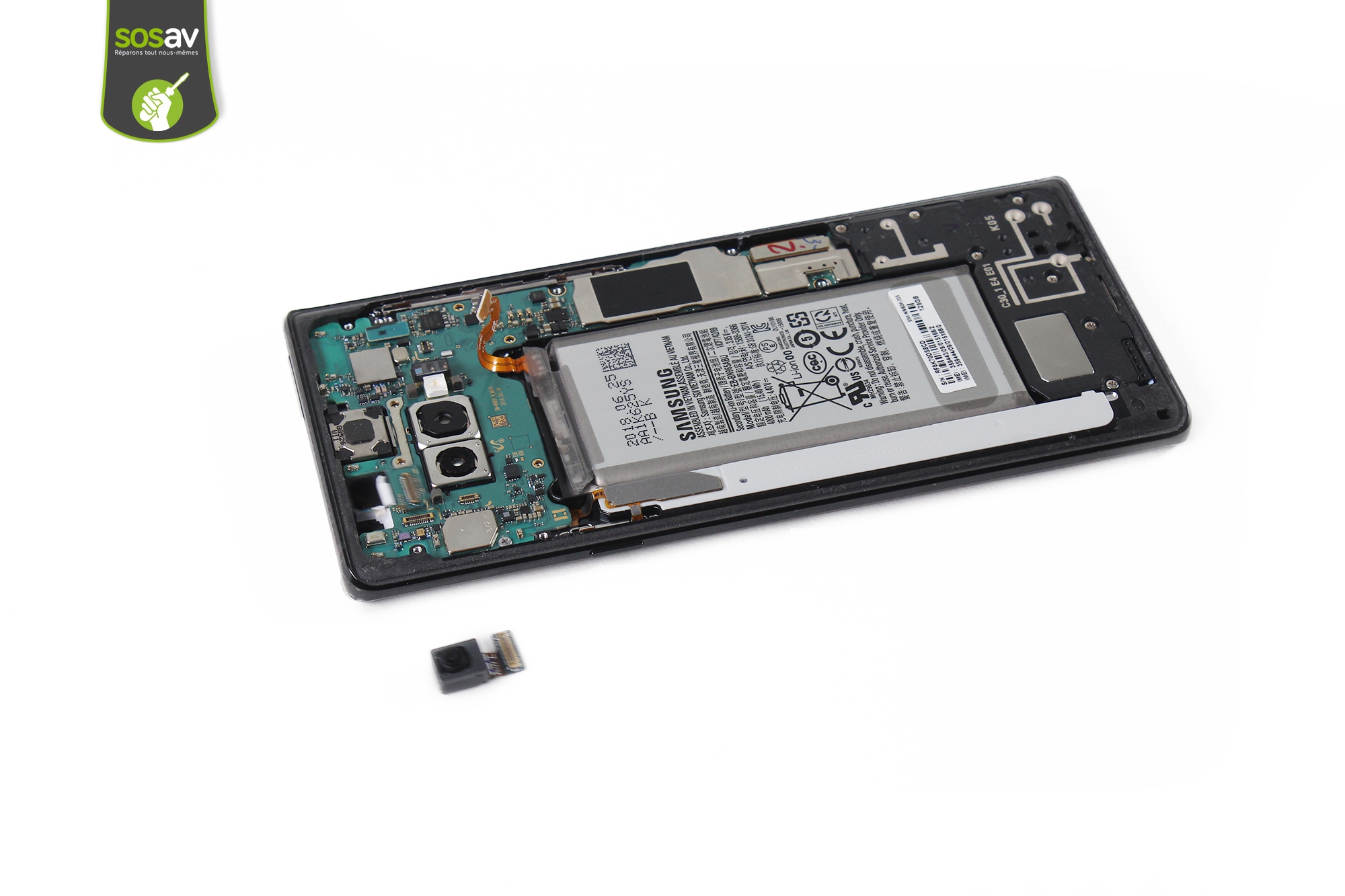

La caméra avant Galaxy Note 9 est désormais démontée.Si vous ne pouviez plus prendre de selfies, c'est le moment de mettre une nouvelle caméra ! Puis pour le remontage, suivez les étapes en sens inverse.
