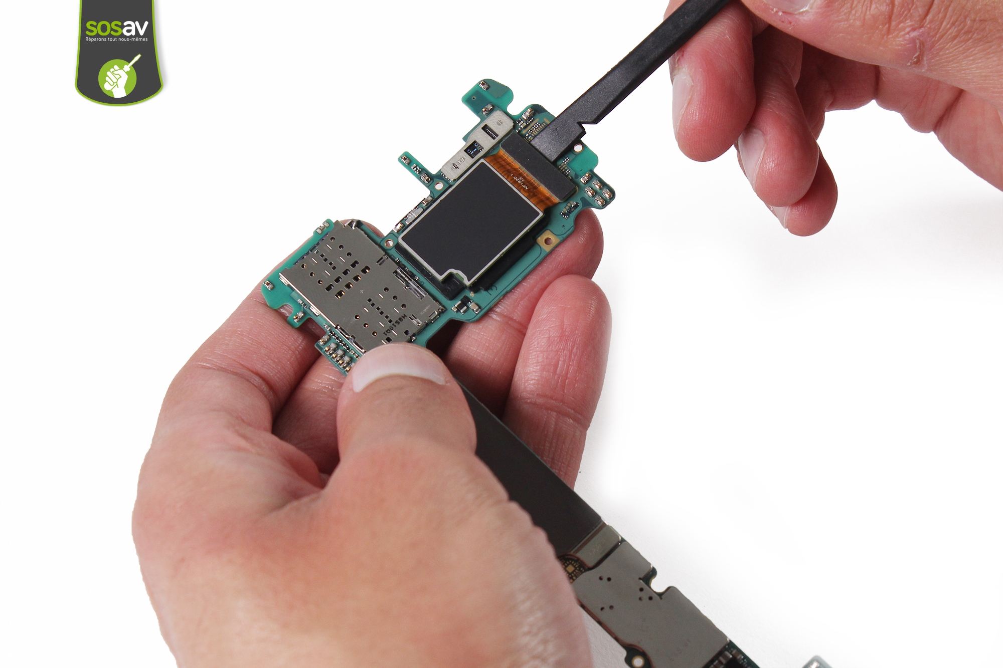

Dévissez les 4 vis cruciformes entourées en rouge, maintenant la carte mère.
Insérez maintenant la spatule en nylon sous la partie supérieure gauche de la carte mère. Faites tout doucement levier afin de la déclipser du châssis.Saisissez et retirez la carte mère.

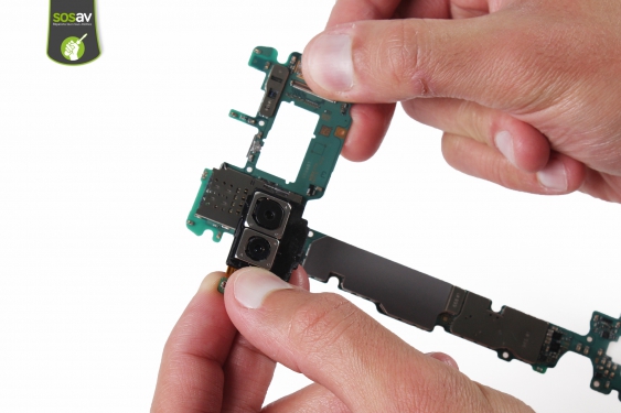

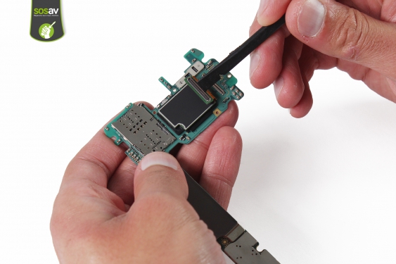

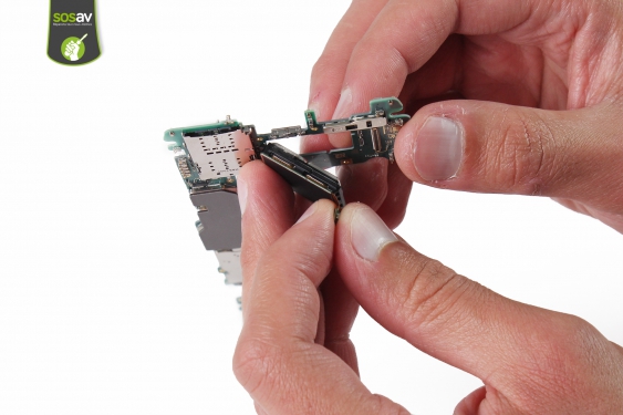

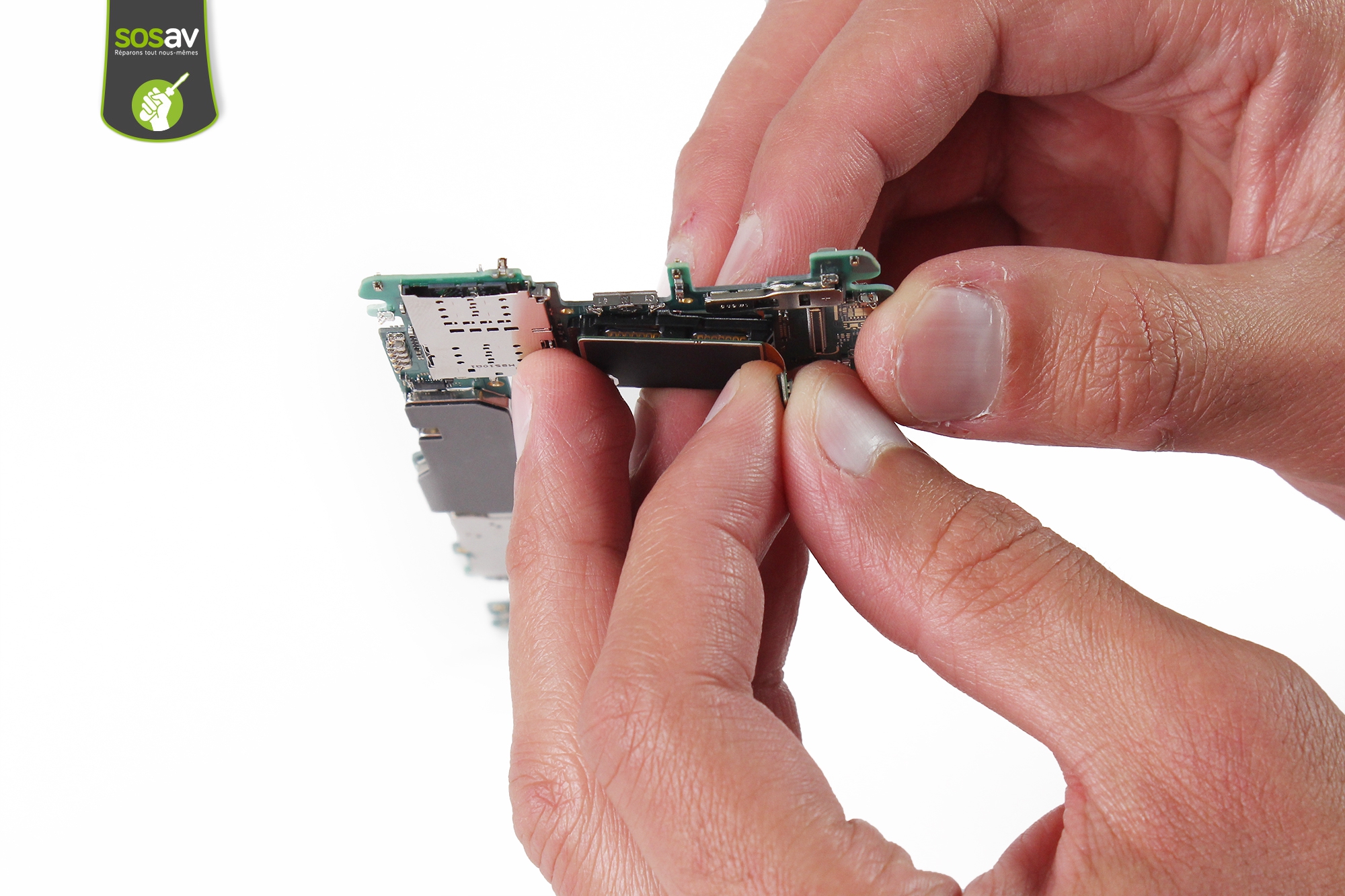

Débranchez ensuite la nappe de la caméra arrière, toujours avec la spatule en nylon.

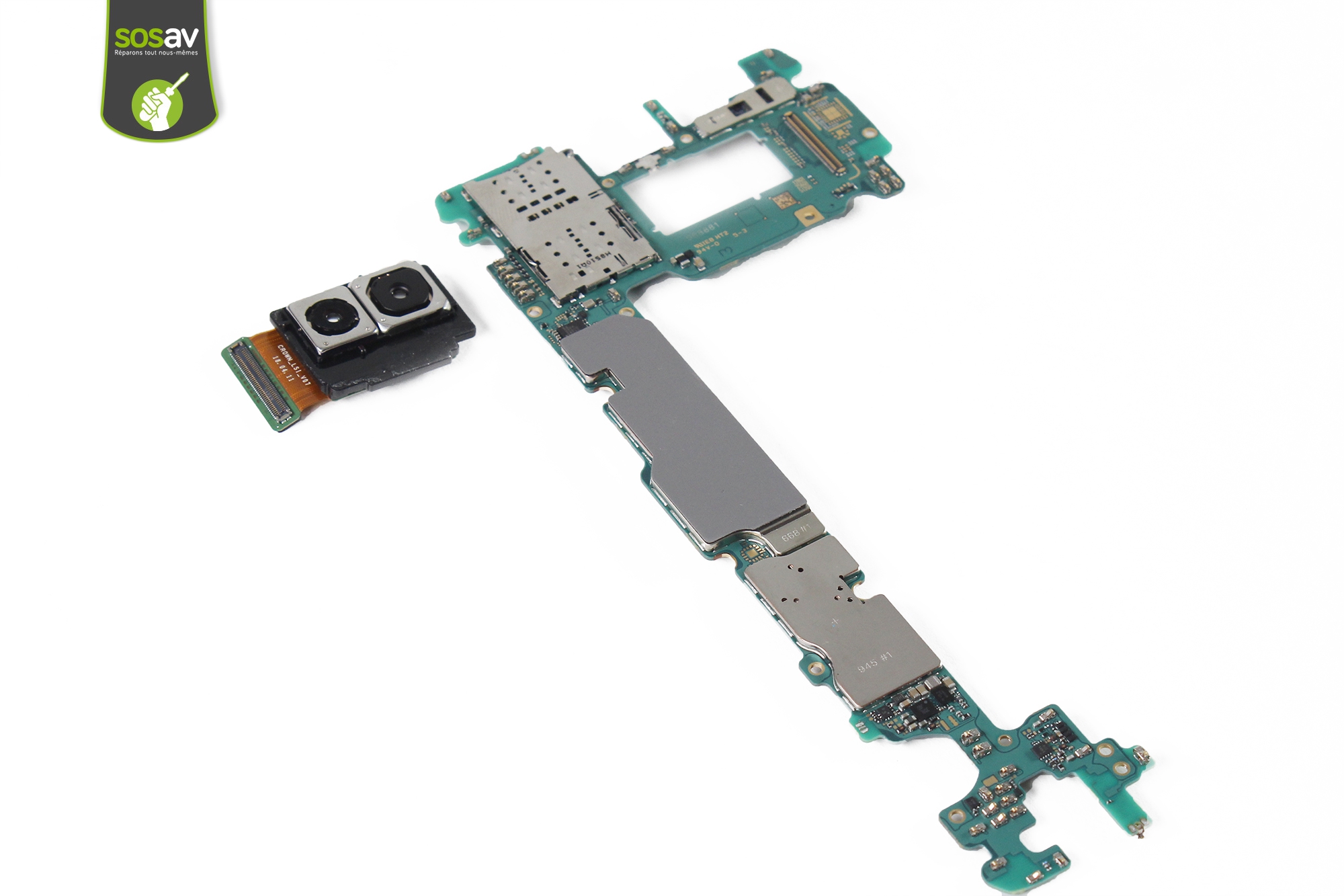

Repoussez la caméra hors de la carte mère et procédez à son retrait.
Etape 24
La caméra arrière Galaxy Note 9 est désormais démontée.En cas de photos floues, remplacez-la tout simplement par une caméra neuve !
