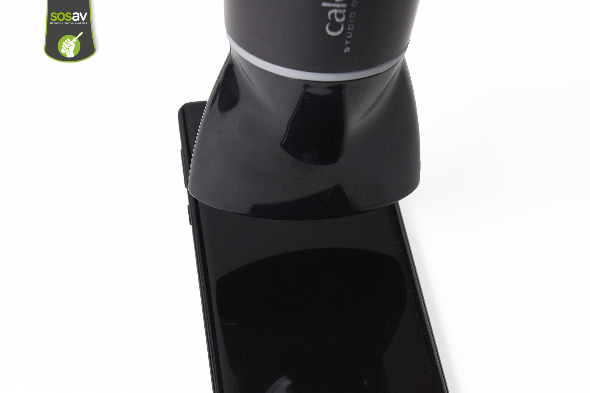

Afin de pouvoir retirer la vitre arrière Galaxy Note 9, il faut la chauffer sur toute sa surface pendant 1 à 2 minutes, à l'aide d'un sèche-cheveux.La vitre est extrêmement bien collée. N'hésitez pas à réchauffer la façade arrière lors des prochaines étapes dès qu'une résistance se fait sentir, afin de ne pas casser la vitre.

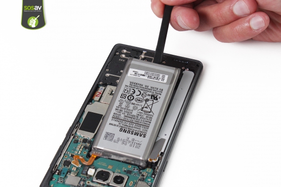

Déconnectez la batterie avec la spatule en nylon.C'est une mesure de précaution pour éviter les courts-circuits.
Reprenez le sèche-cheveux pour réchauffer 15 à 20 secondes la zone inférieure de l'écran opposée à l'emplacement de la batterie.Cette opération a pour but de ramollir la colle maintenant la batterie Note 9 en place.

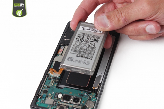

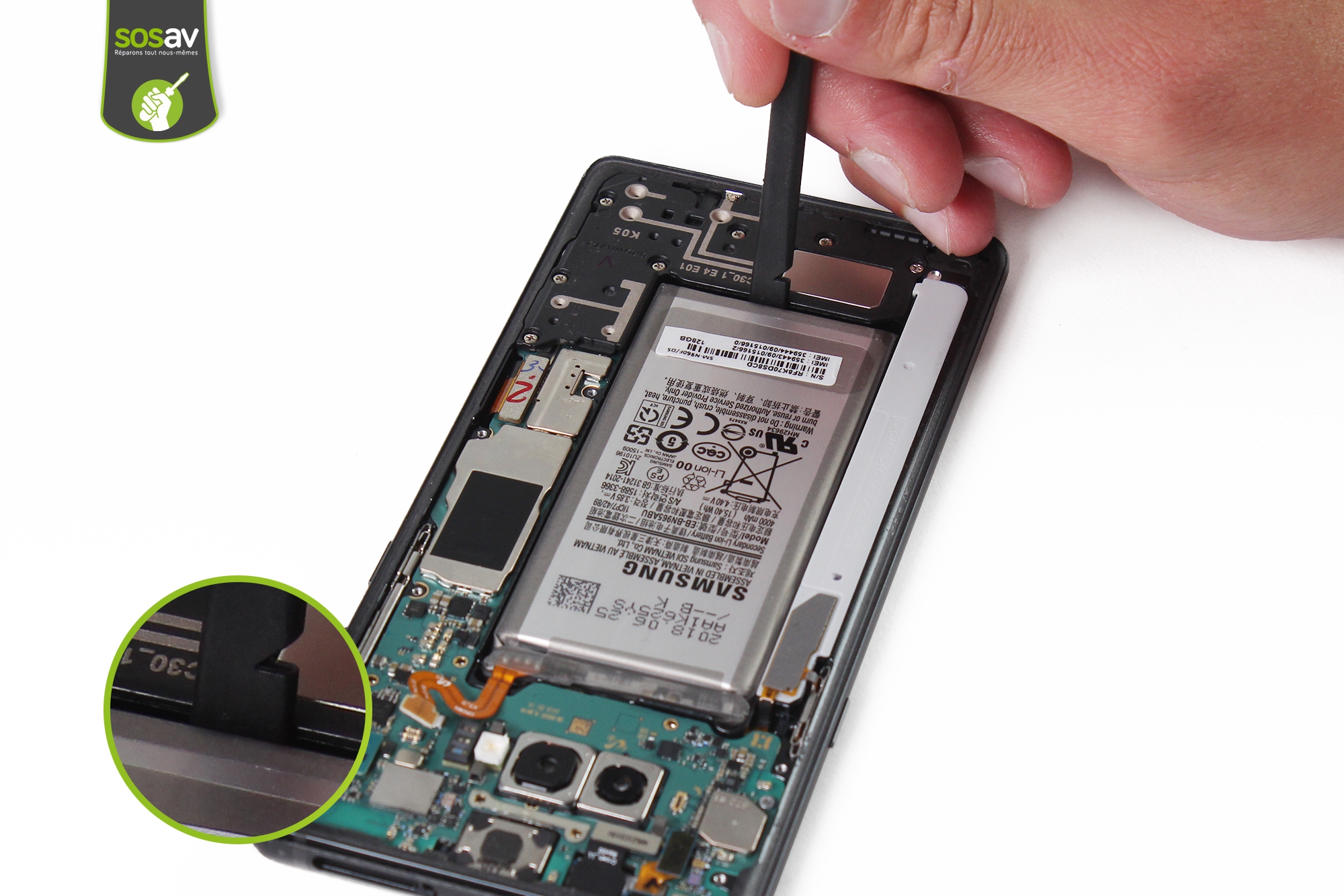

Insérez la spatule en nylon dans le creux entre le châssis et la batterie, puis faites très délicatement levier afin de commencer à décoller la batterie.Soyez très délicats lors de cette opération, pour ne pas endommager ou percer la batterie !L'opération peut parfois être longue. Sa durée dépend de la force d'adhésion de la colle.Une fois la batterie légèrement décollée, retirez-la.

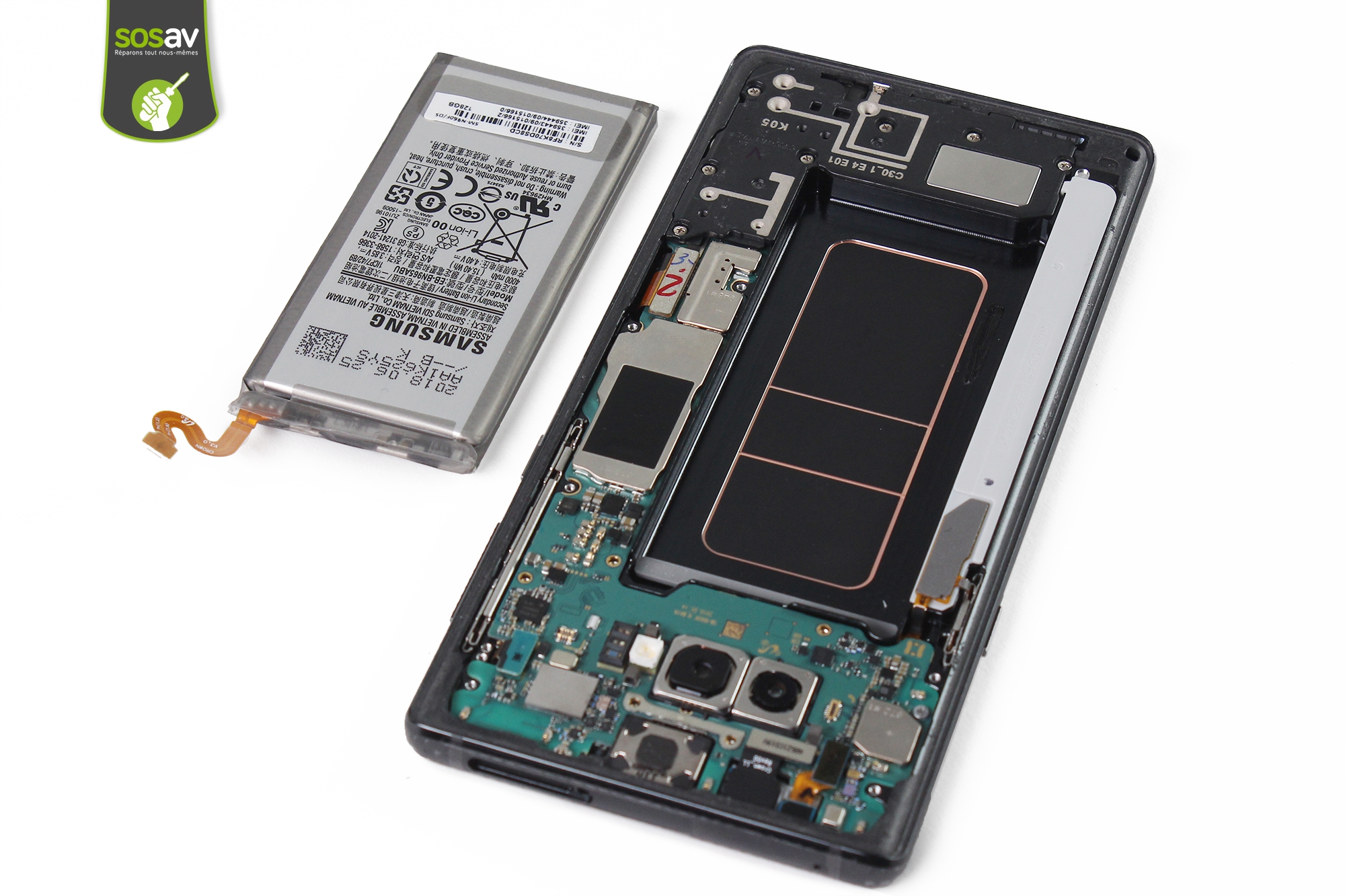

Votre batterie Galaxy Note 9 est désormais démontée.En cas de problème d'autonomie, remplacez-la par une nouvelle batterie !
Pour remonter votre Galaxy Note 9 suivez ce guide en sens inverse.
