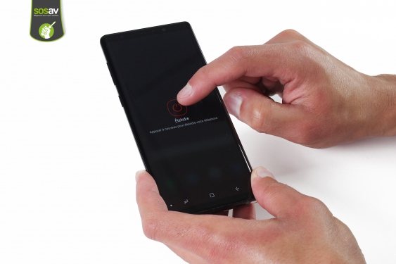

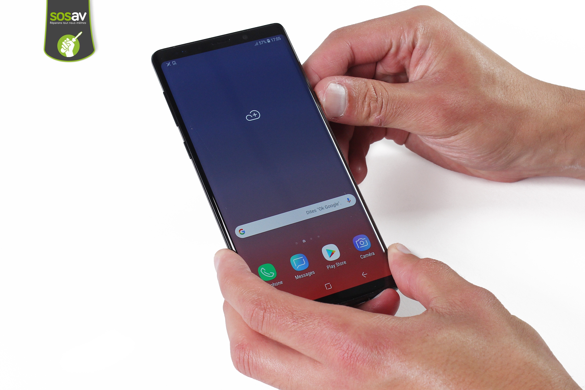

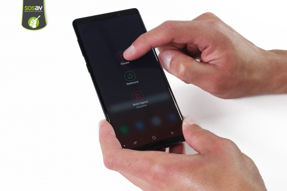

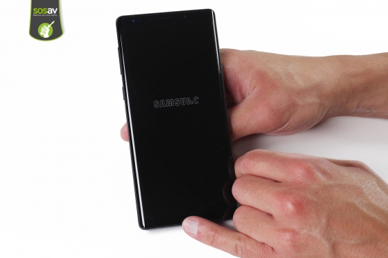

Avant de procéder au changement de l'antenne NFC Galaxy Note 9, il est nécessaire pour des raisons évidentes de sécurité de l'éteindre.Pour ceci, appuyez sur le bouton d'allumage durant quelques secondes puis confirmez l'extinction par "Éteindre".

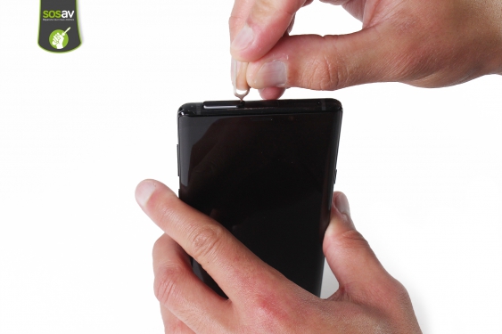

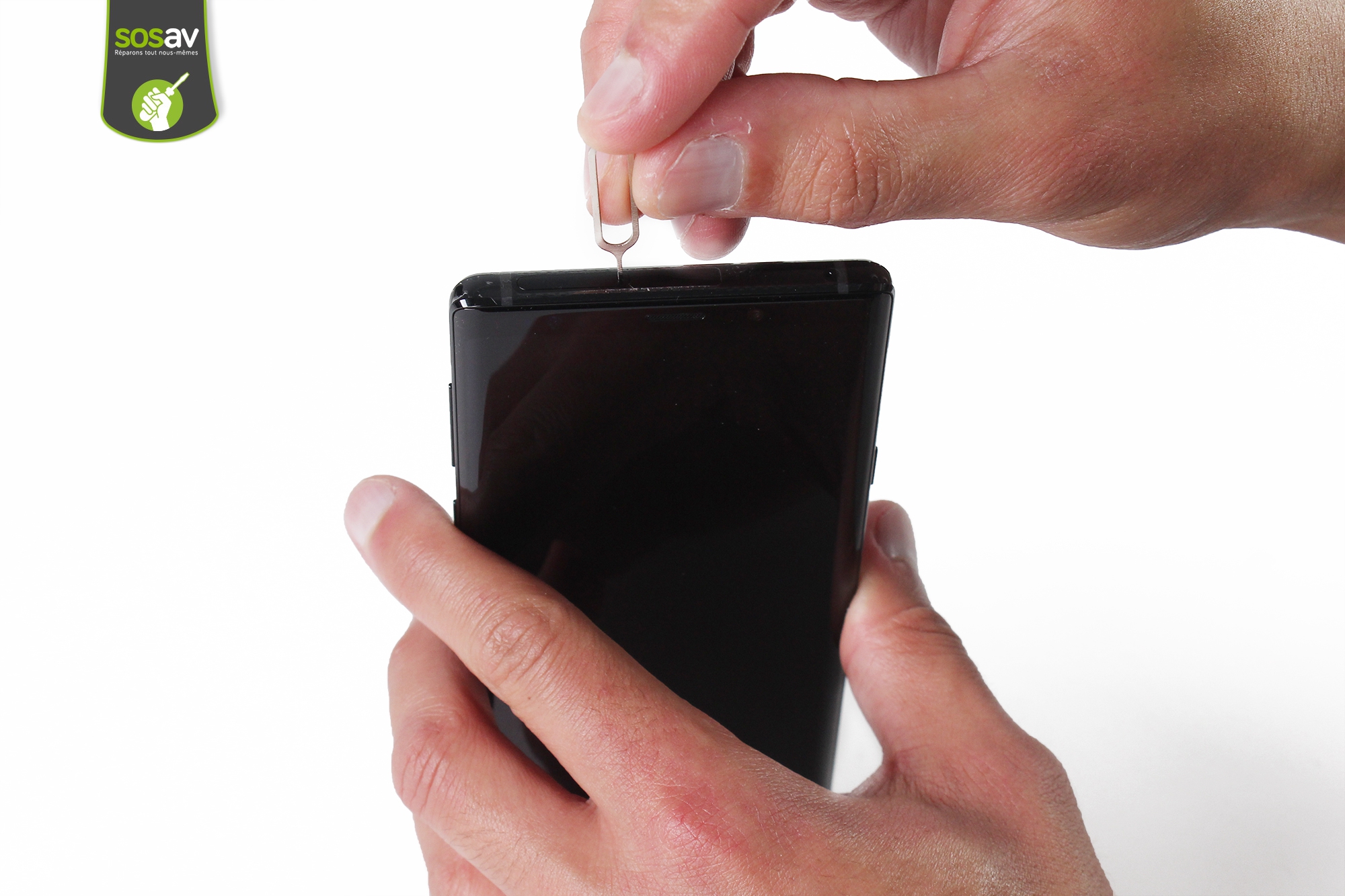

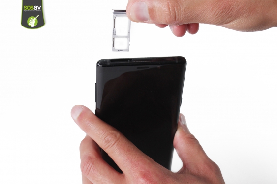

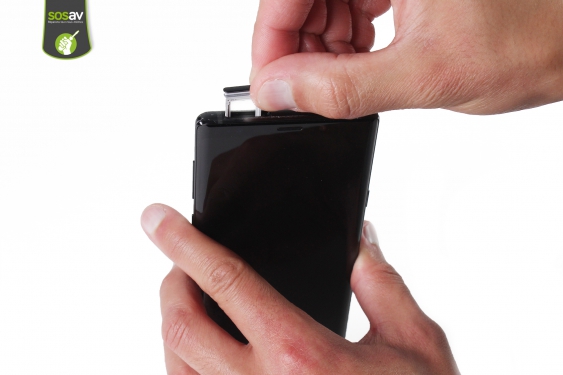

Insérez l'outil d'extraction du tiroir de la carte SIM / MicroSD dans le trou d'éjection.Saisissez le tiroir puis procédez à son retrait.

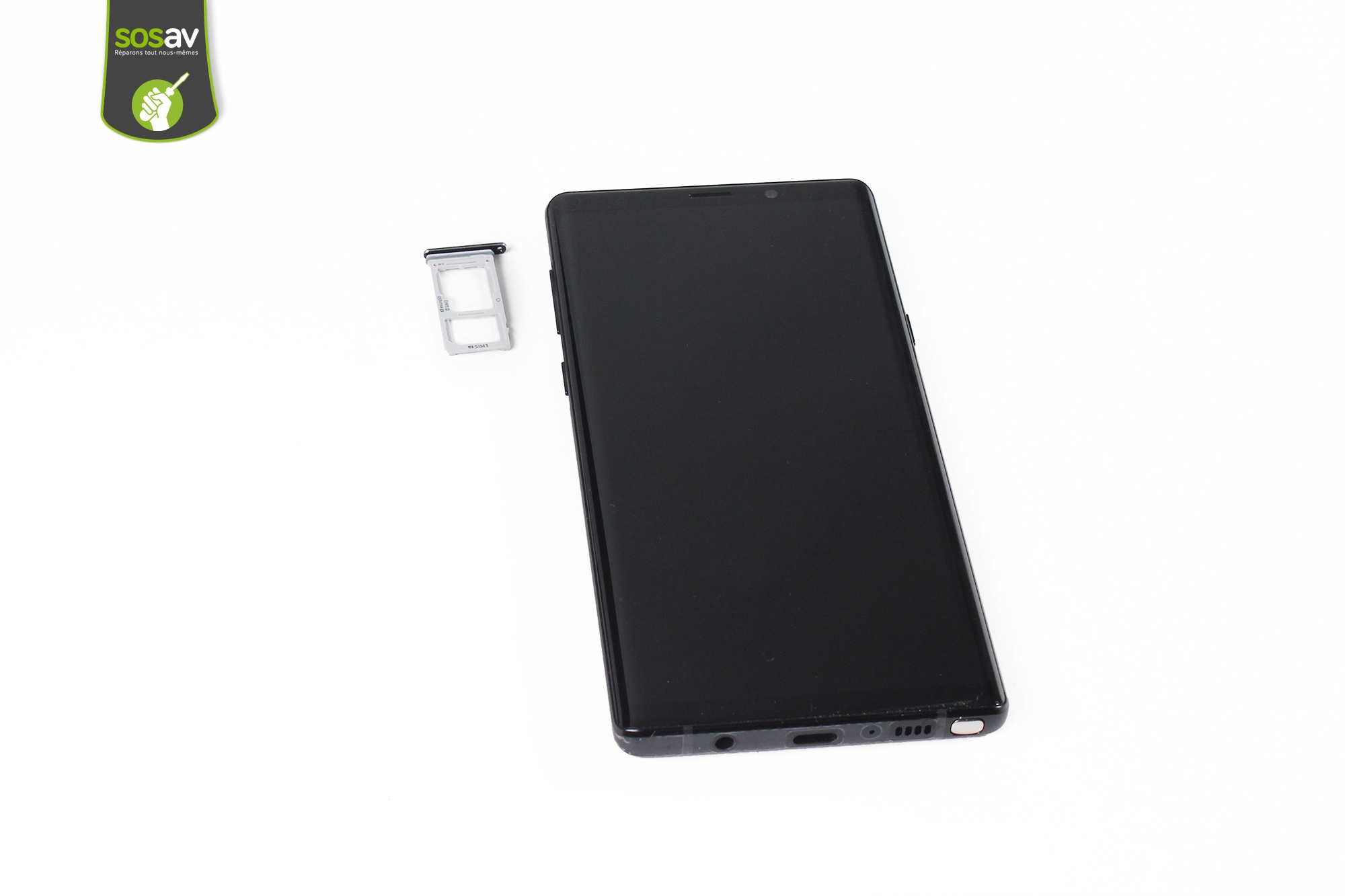

Le tiroir SIM / Micro SD Galaxy Note 9 est maintenant retiré.

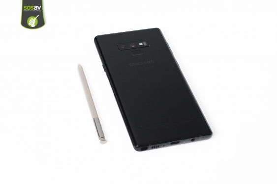

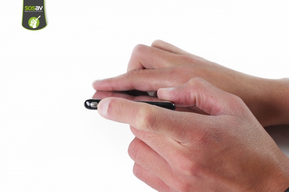

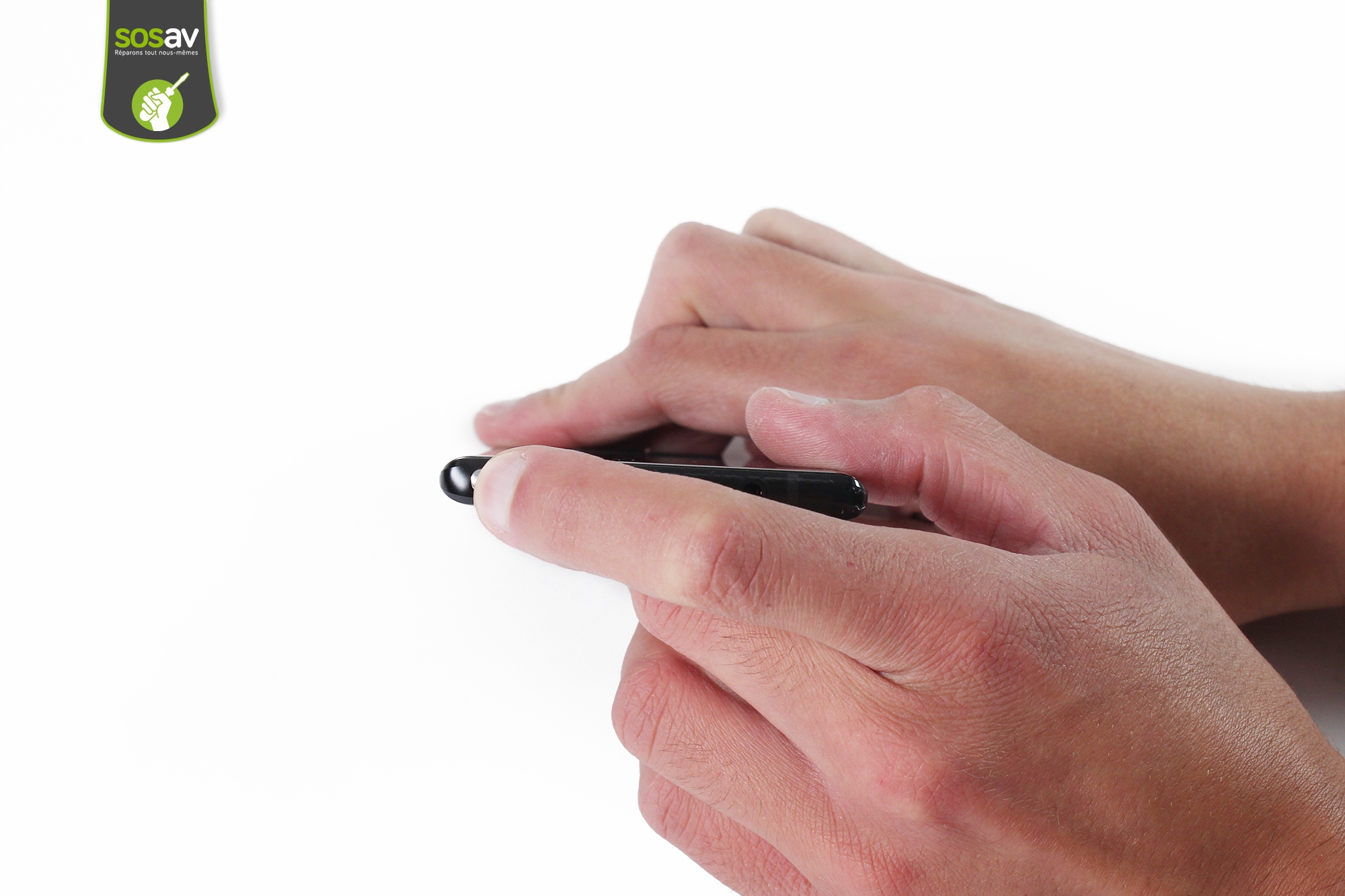

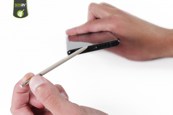

Appuyez désormais sur le stylet afin de le déclipser de son logement.Saisissez-le pour le retirer.

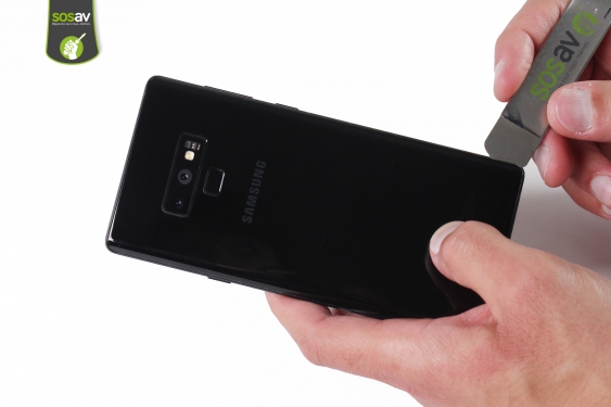

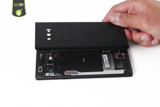

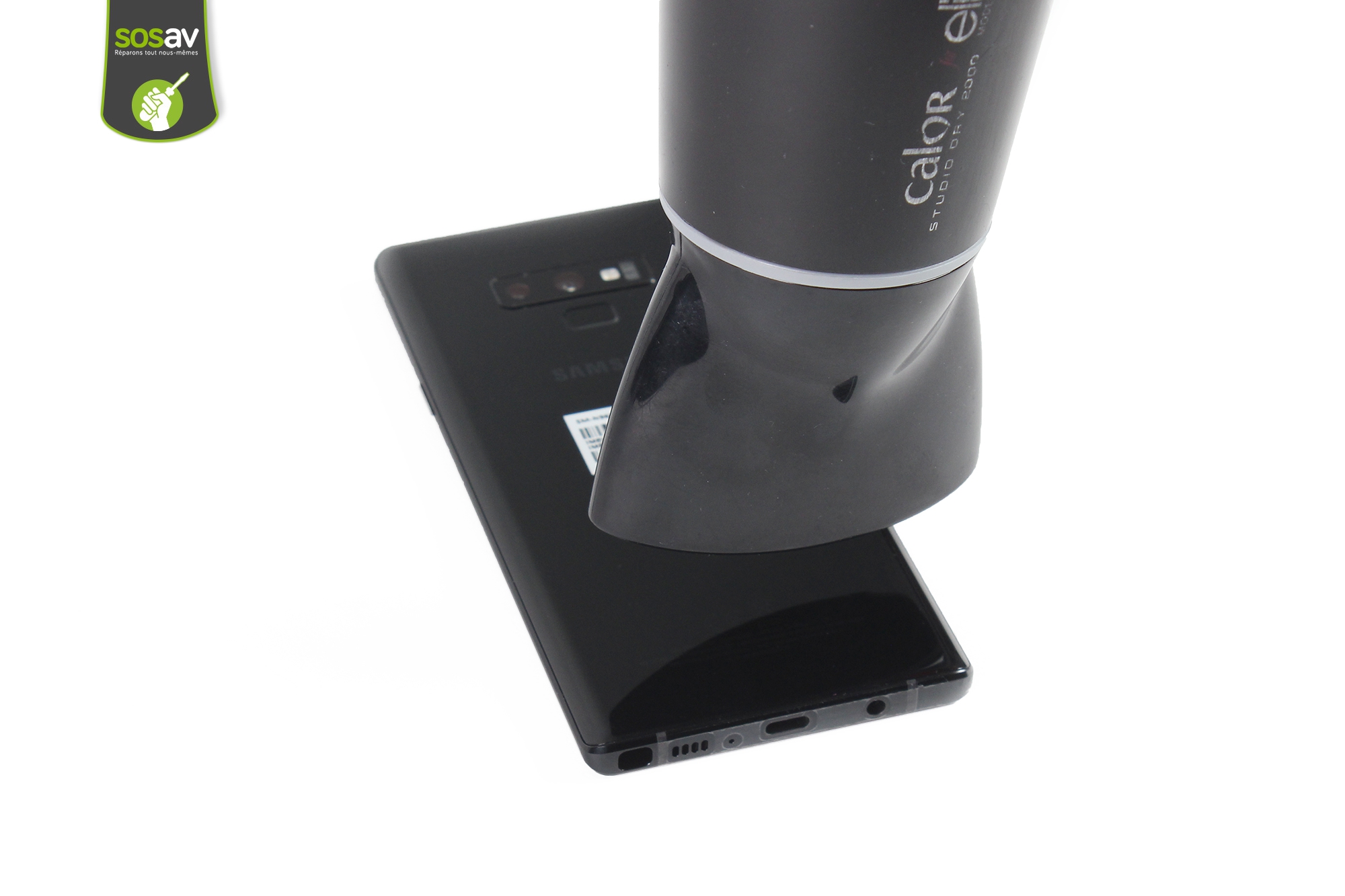

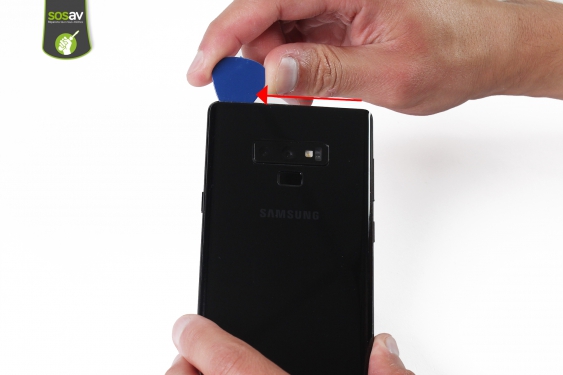

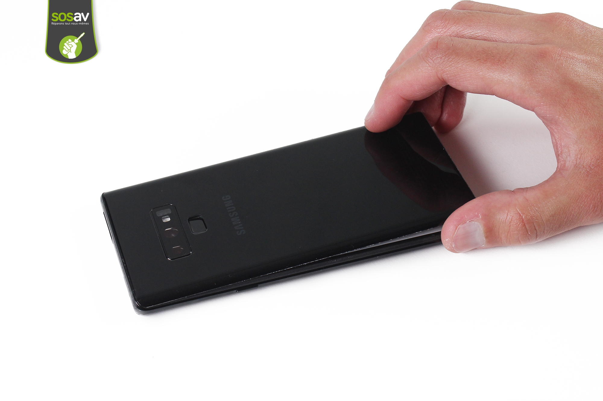

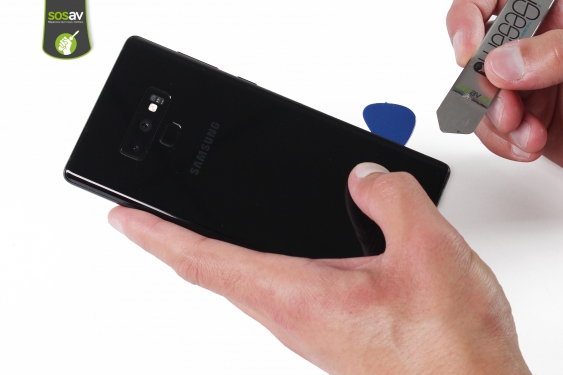

Afin de pouvoir retirer la vitre arrière Galaxy Note 9, il faut la chauffer sur toute sa surface pendant 1 à 2 minutes, à l'aide d'un sèche-cheveux.La vitre est extrêmement bien collée. N'hésitez pas à réchauffer la façade arrière lors des prochaines étapes dès qu'une résistance se fait sentir, afin de ne pas casser la vitre.

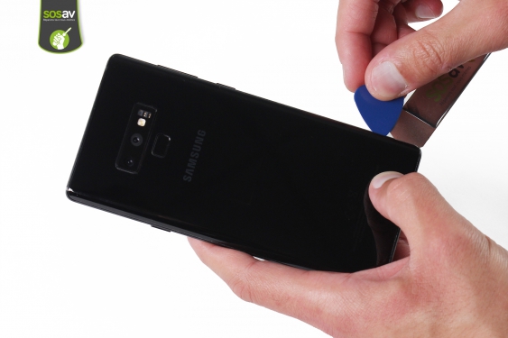

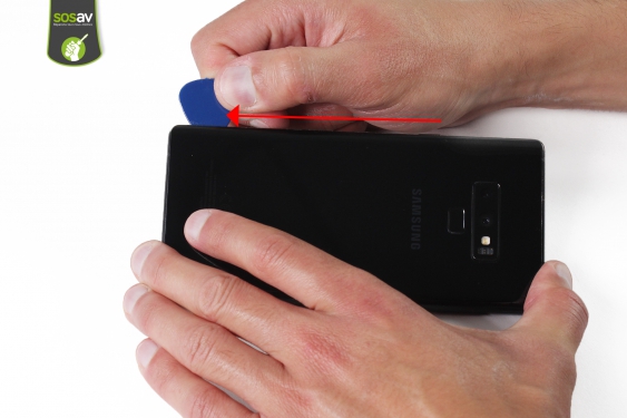

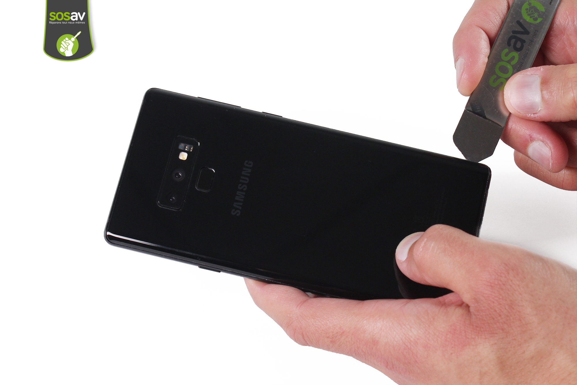

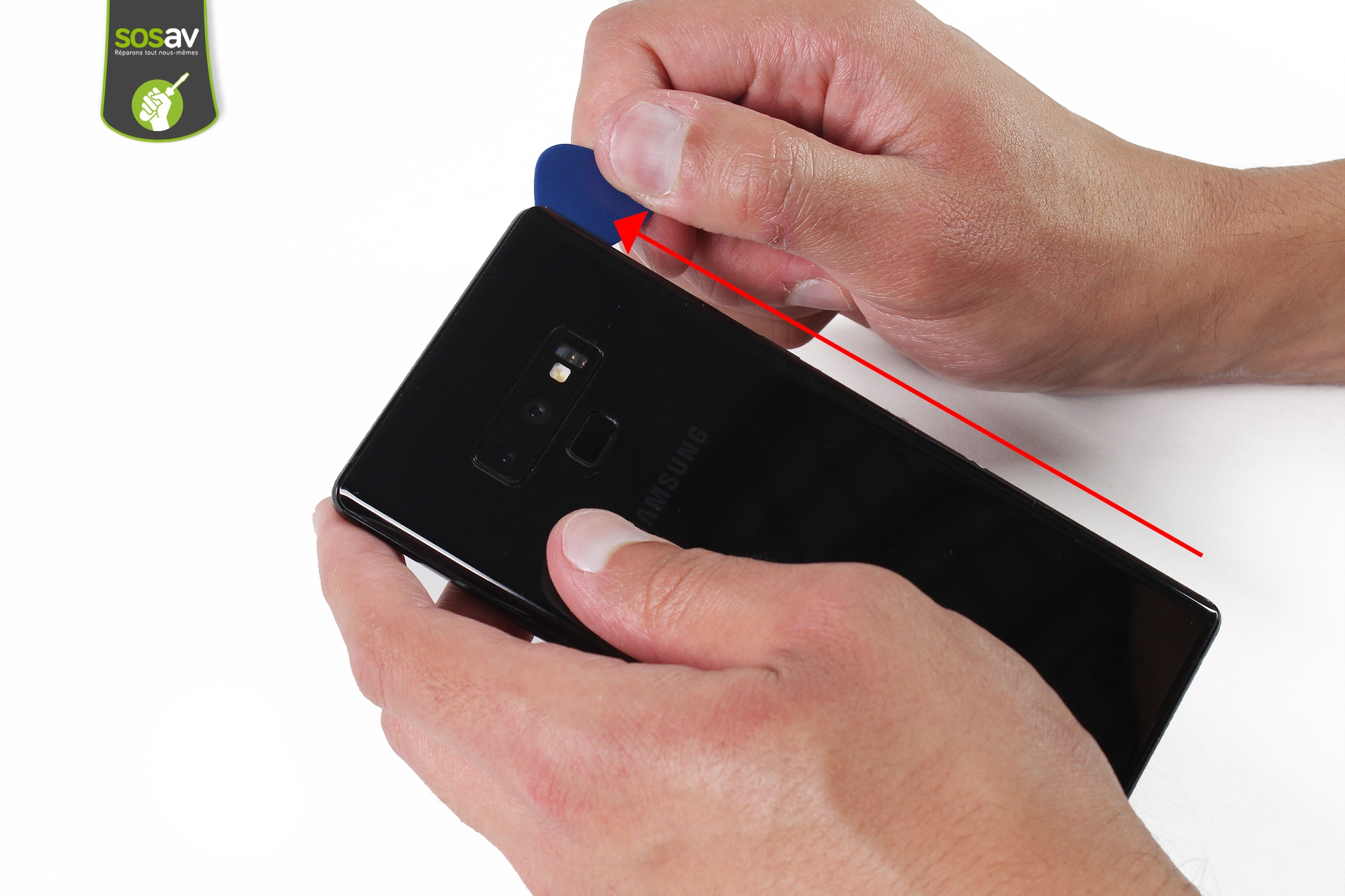

Une fois la vitre arrière suffisamment chauffée, insérez une spatule iSesamo dans le creux inférieur droit du téléphone afin de créer une ouverture.Placez ensuite un médiator dans l'ouverture puis retirez la spatule iSesamo.

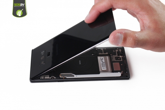

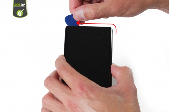

Glissez le médiator et remontez délicatement vers le haut afin de décoller le côté droit de la vitre.Répétez l'opération pour la partie supérieure.Poursuivez ensuite sur le côté gauche, puis terminez par la partie basse.

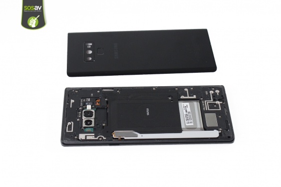

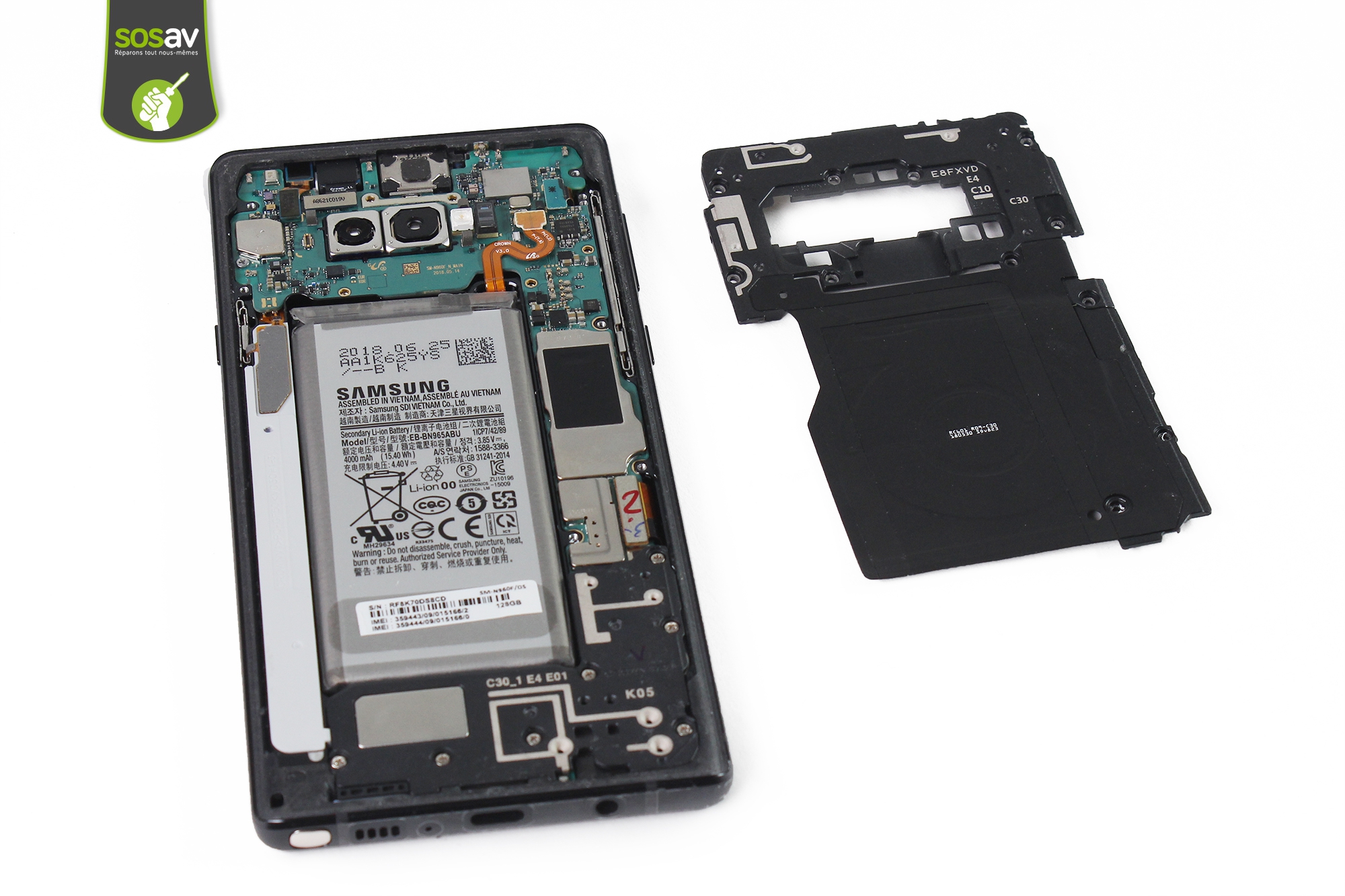

Saisissez puis retirez doucement la vitre arrière.Elle est désormais partiellement démontée.

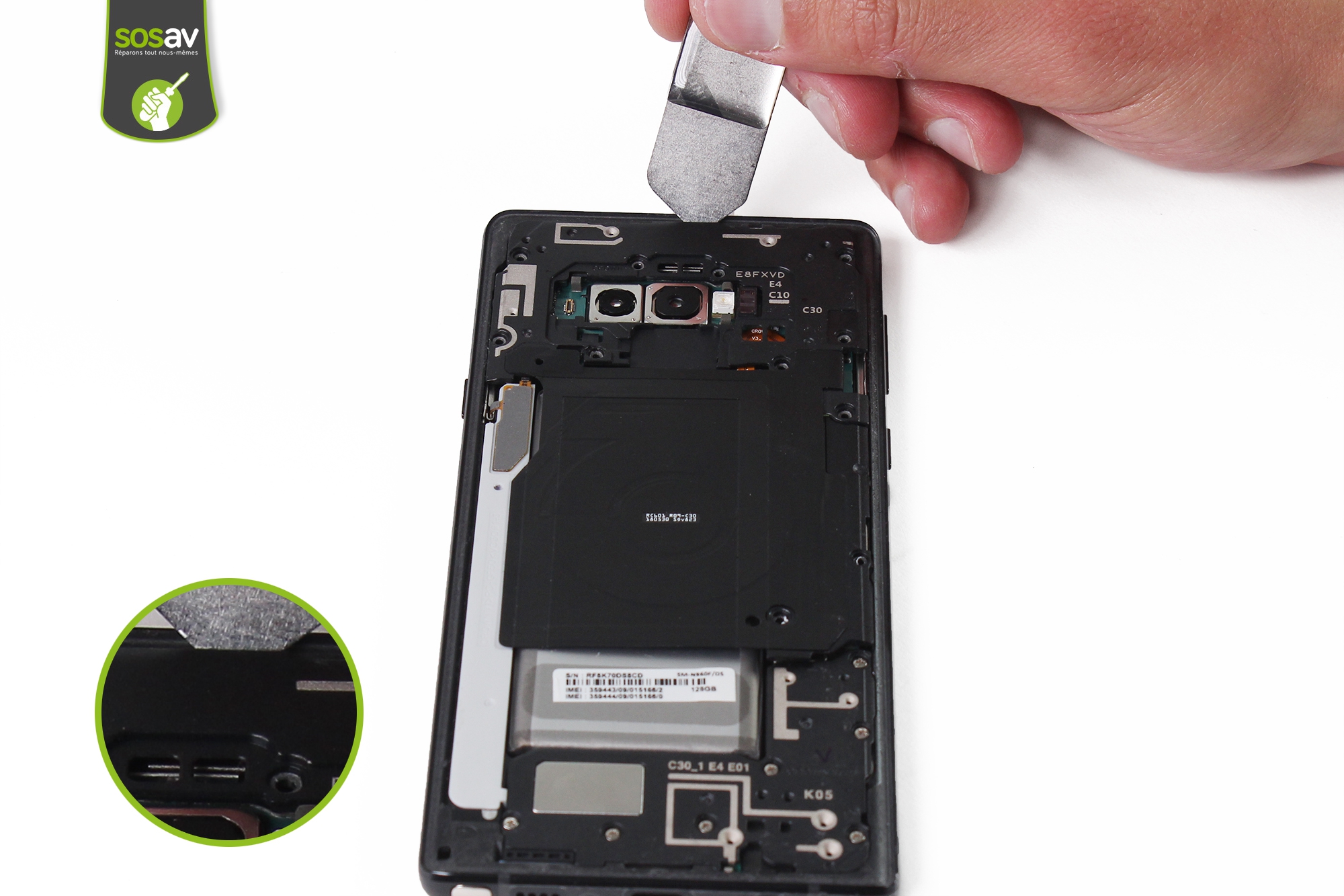

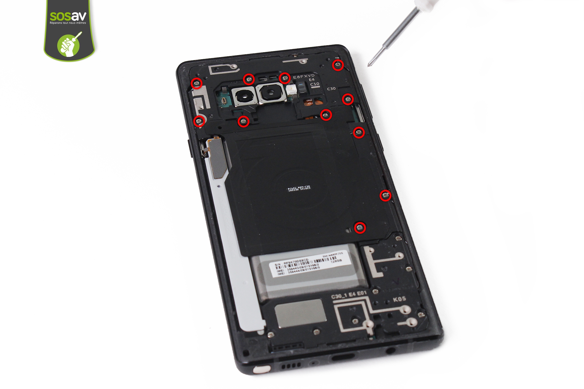

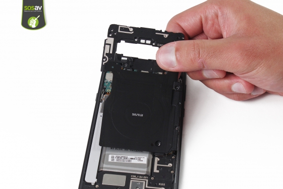

Dévissez les 11 vis cruciformes entourées en rouge, maintenant l'antenne NFC.

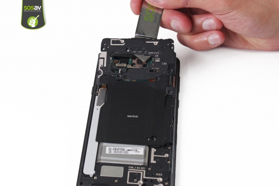

Déclipsez doucement l'antenne NFC à l'aide de la spatule iSesamo.Saisissez l'antenne complète et procédez à son retrait.
L'antenne NFC est désormais partiellement démontée.

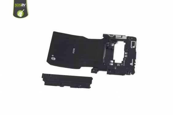

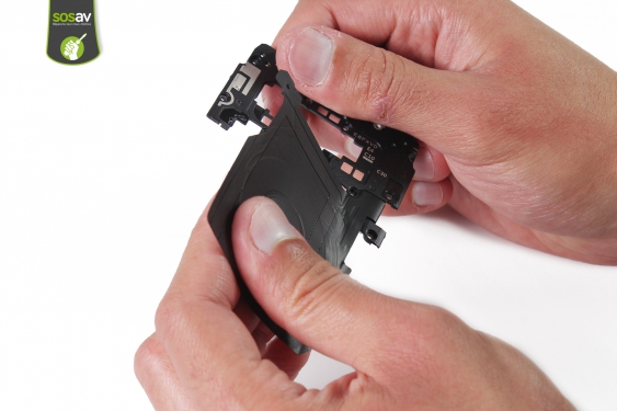

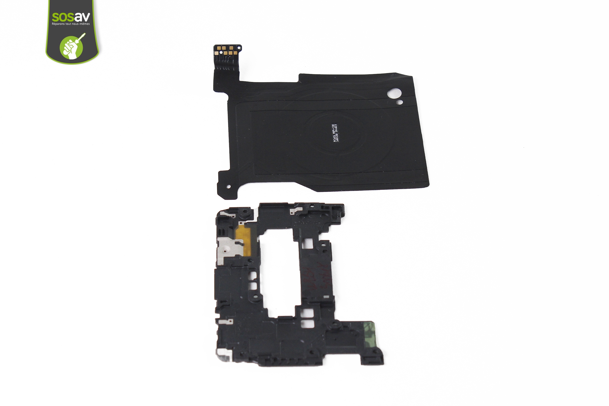

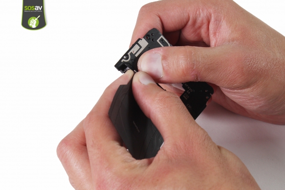

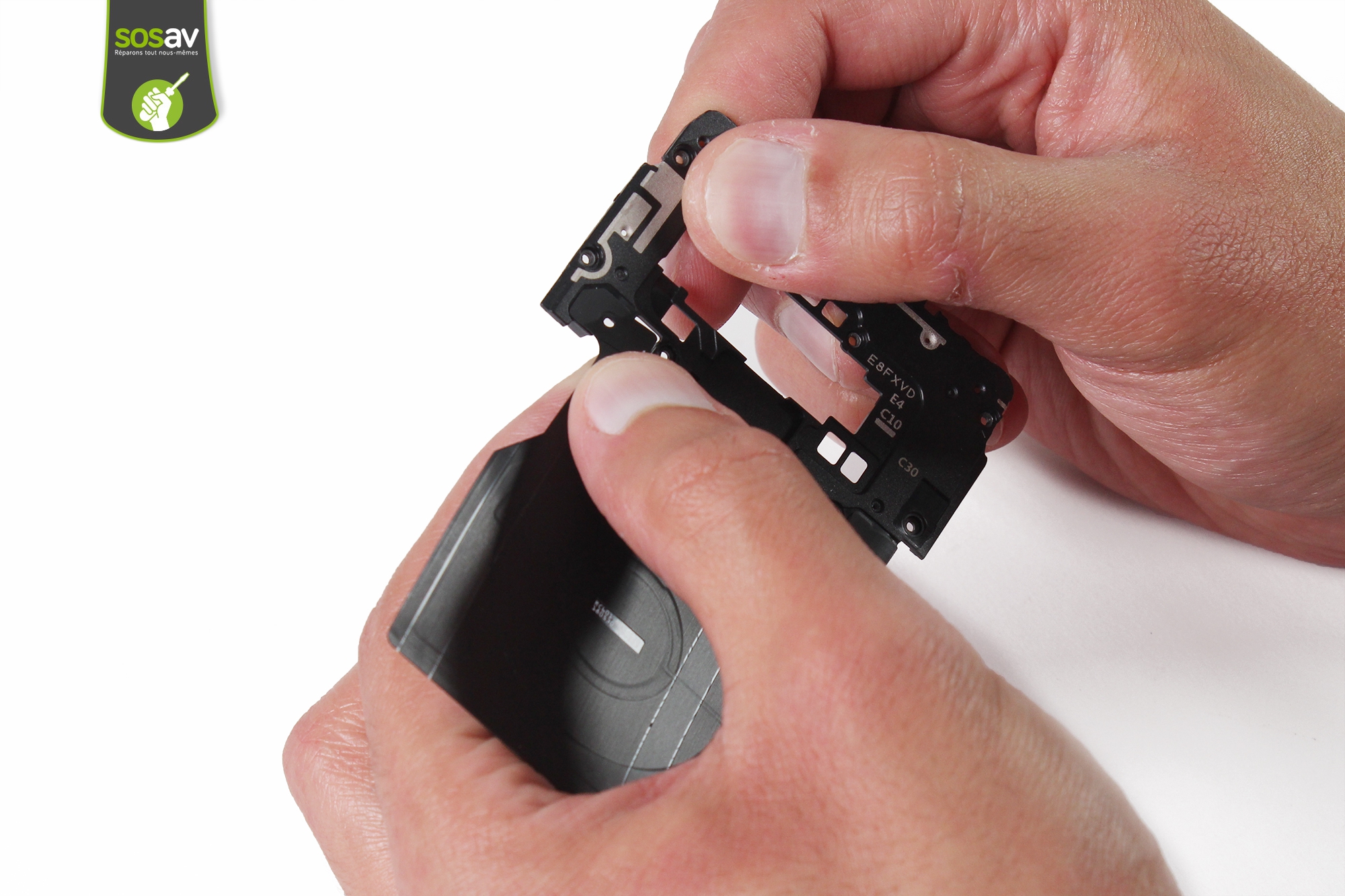

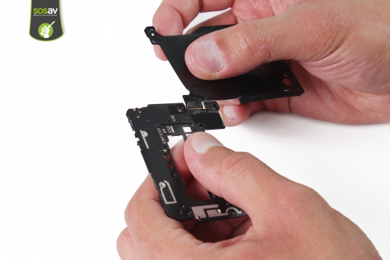

Saisissez la partie plastique inférieure de l'antenne et procédez à son retrait.

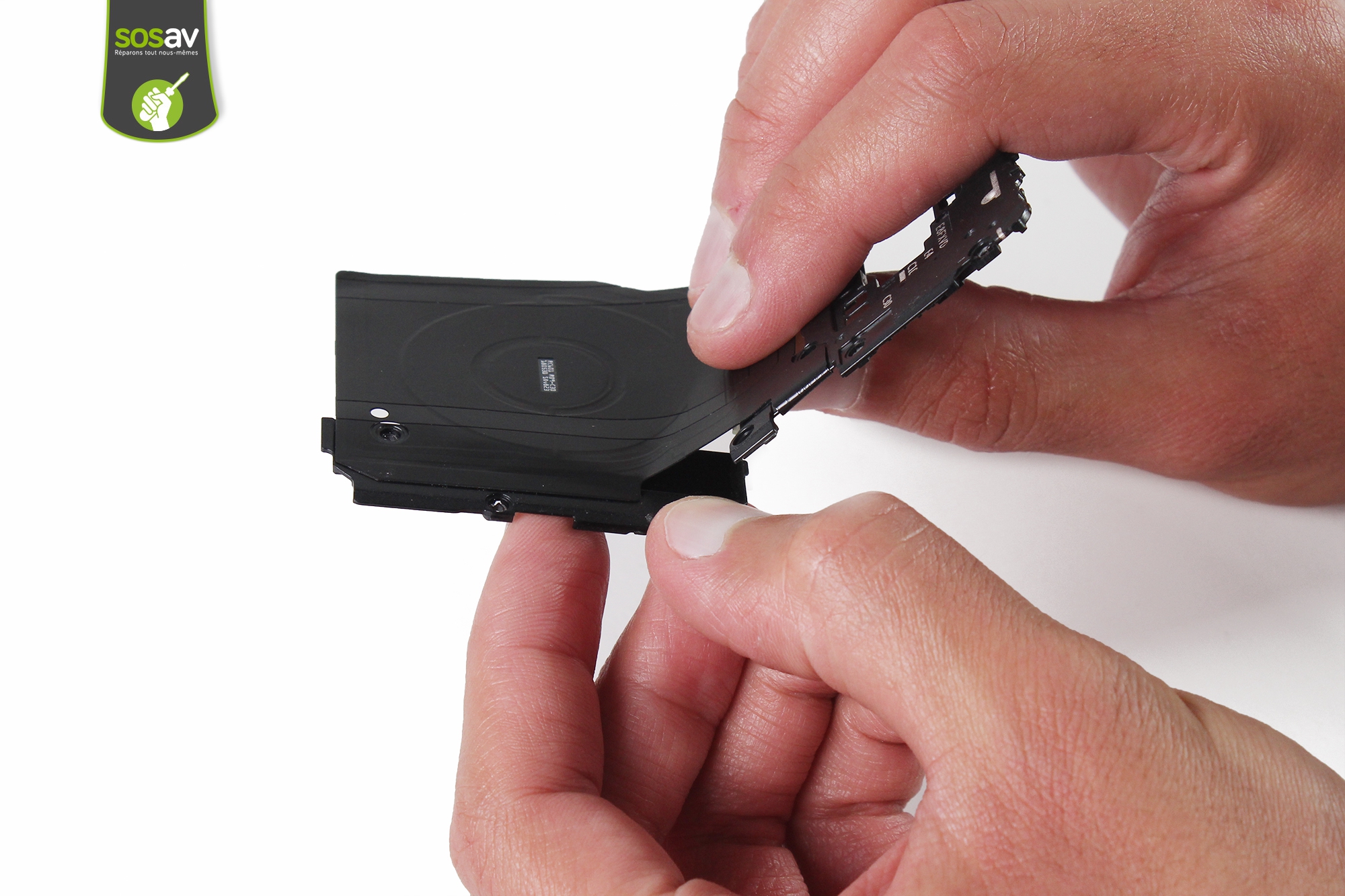

Décollez ensuite délicatement l'antenne NFC de son support plastique, côté verso.

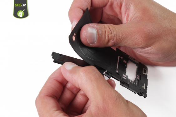

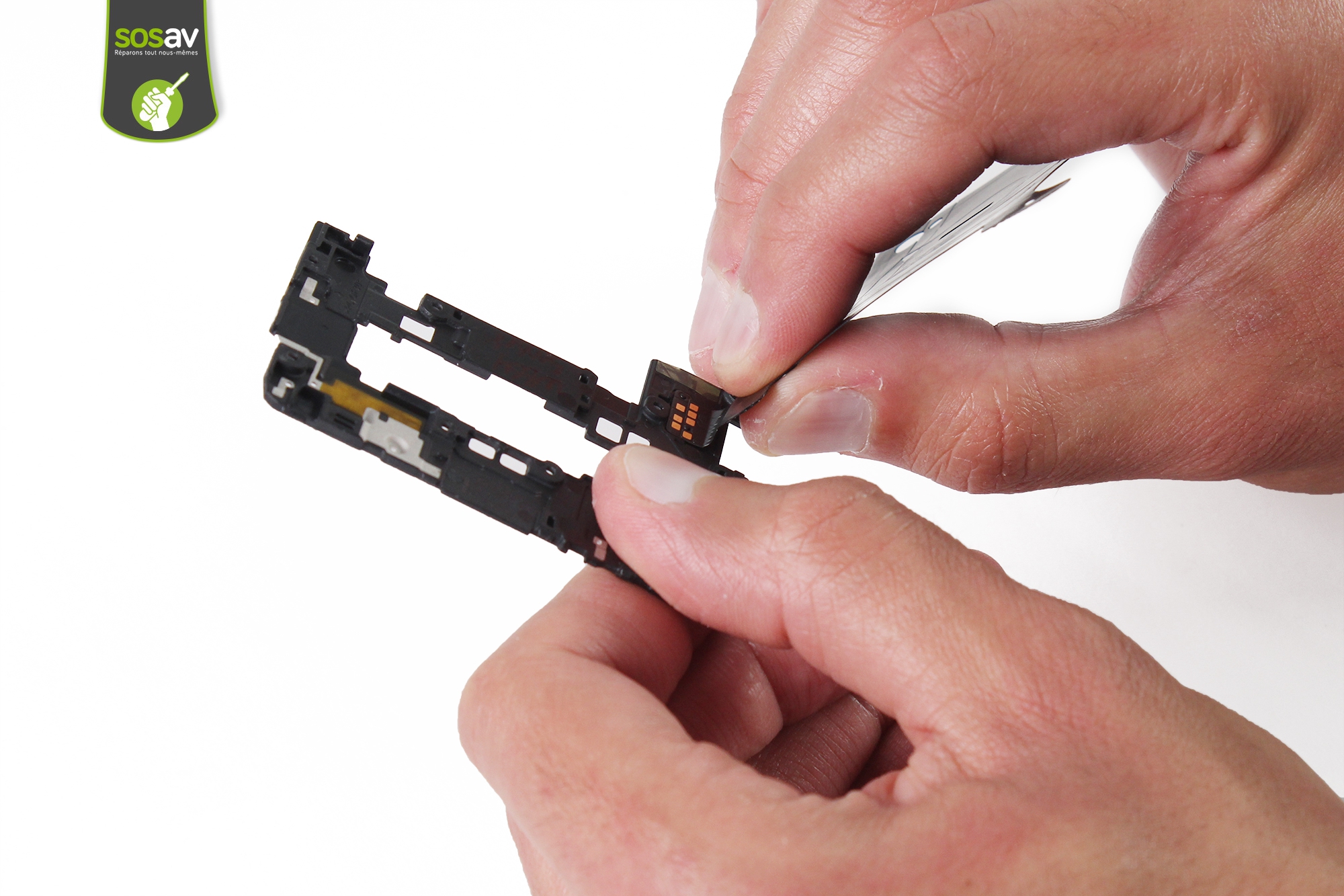

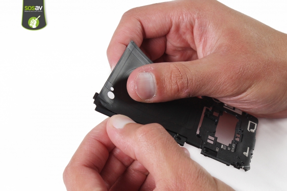

Répétez ensuite l'opération côté recto (connecteur antenne)

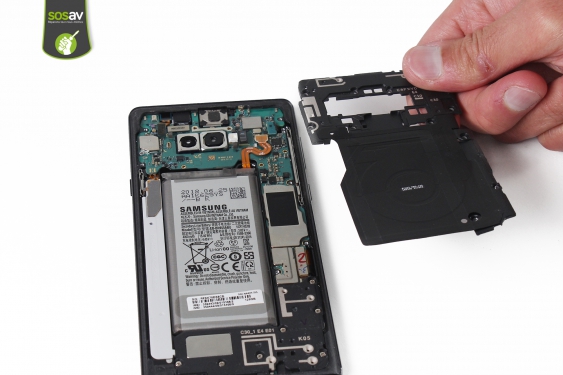

L'antenne NFC Galaxy Note 9 est désormais démontée.Si besoin, remplacez-la par une antenne NFC neuve.
Pour remonter votre Galaxy Note 9 suivez ce guide en sens inverse.
