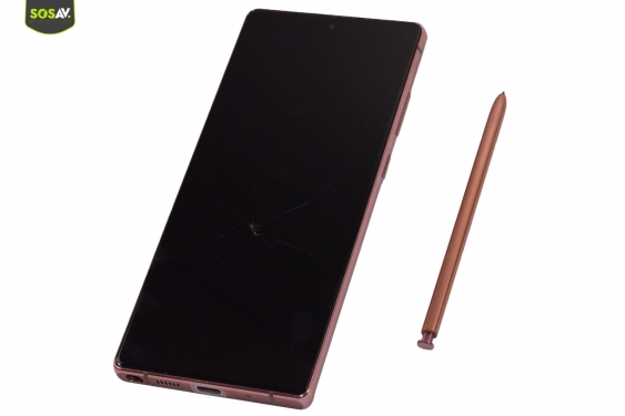

Votre Samsung Galaxy Note 20 a chuté accidentellement et l'écran s'est retrouvé endommagé ? Des lignes, des taches ou des anomalies apparaissent désormais sur l’écran ? Le tactile ne répond plus ou fonctionne de manière aléatoire ? Ne perdez plus de temps, remplacez dès maintenant la vitre avant et l’écran LCD défectueux de votre Galaxy Note 20. Pour vous accompagner, SOSav vous propose un guide de réparation détaillé. Chaque étape y est expliquée en détail avec des photos illustratives et des astuces pratiques fournies par nos experts.

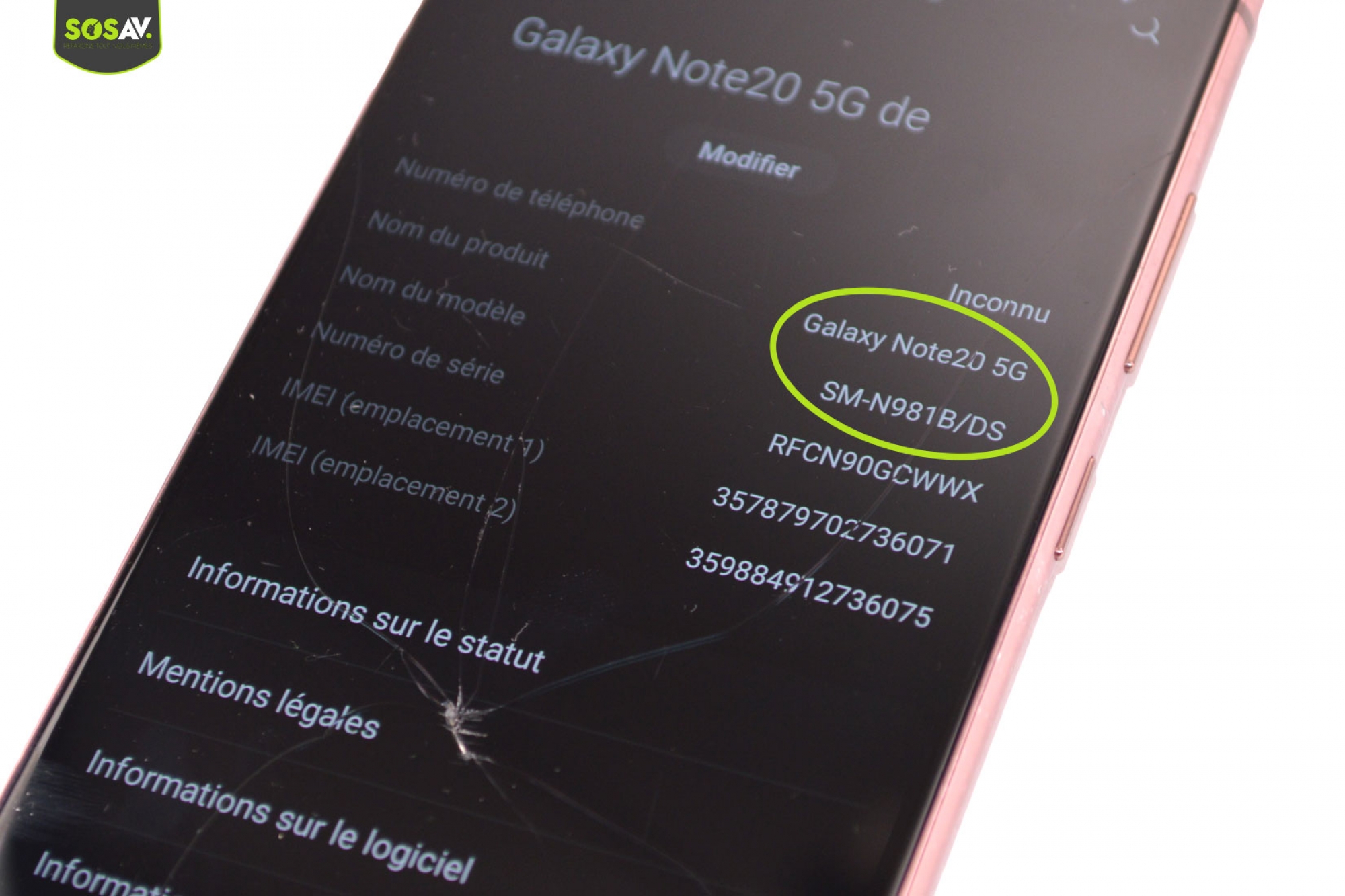

Avant de remplacer l'écran de votre Galaxy Note 20, il est important de vérifier que vous avez commandé les pièces détachées adaptées. Pour cela, rendez-vous dans les paramètres de votre smartphone afin d'identifier le numéro de modèle. Ici nous vous proposons un tutoriel de réparation pour les modèles SM-N980F, SM-N980F/DS.

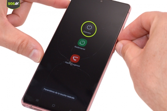

Vous avez bien reçu vos pièces ? Commencez par éteindre votre téléphone si cela est possible, ou laissez-le se décharger tout seul.

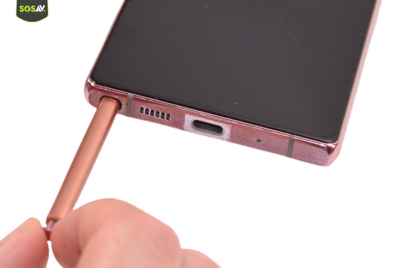

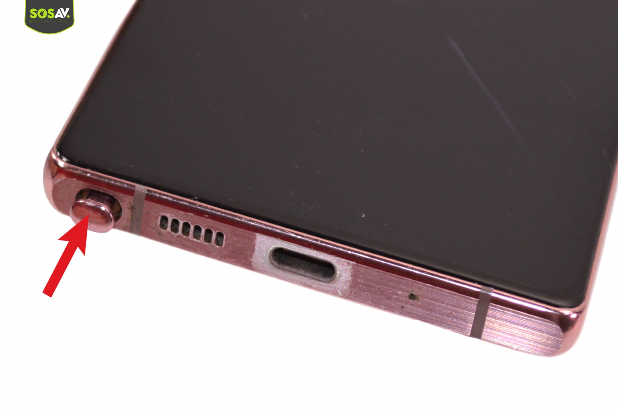

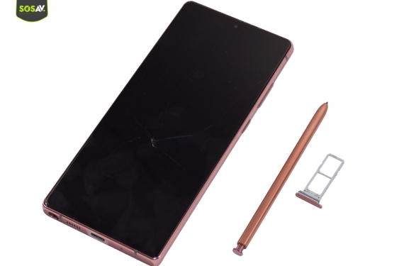

Enlever le stylet (S-Pen) en appuyant dessus.

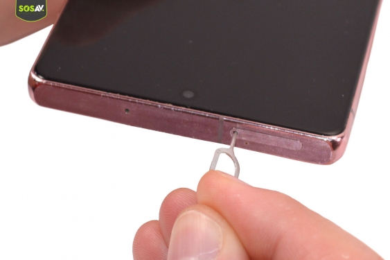

Retirez le tiroir contenant la carte SIM avec l'outil présent dans le Kit.

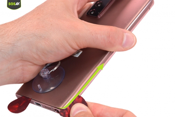

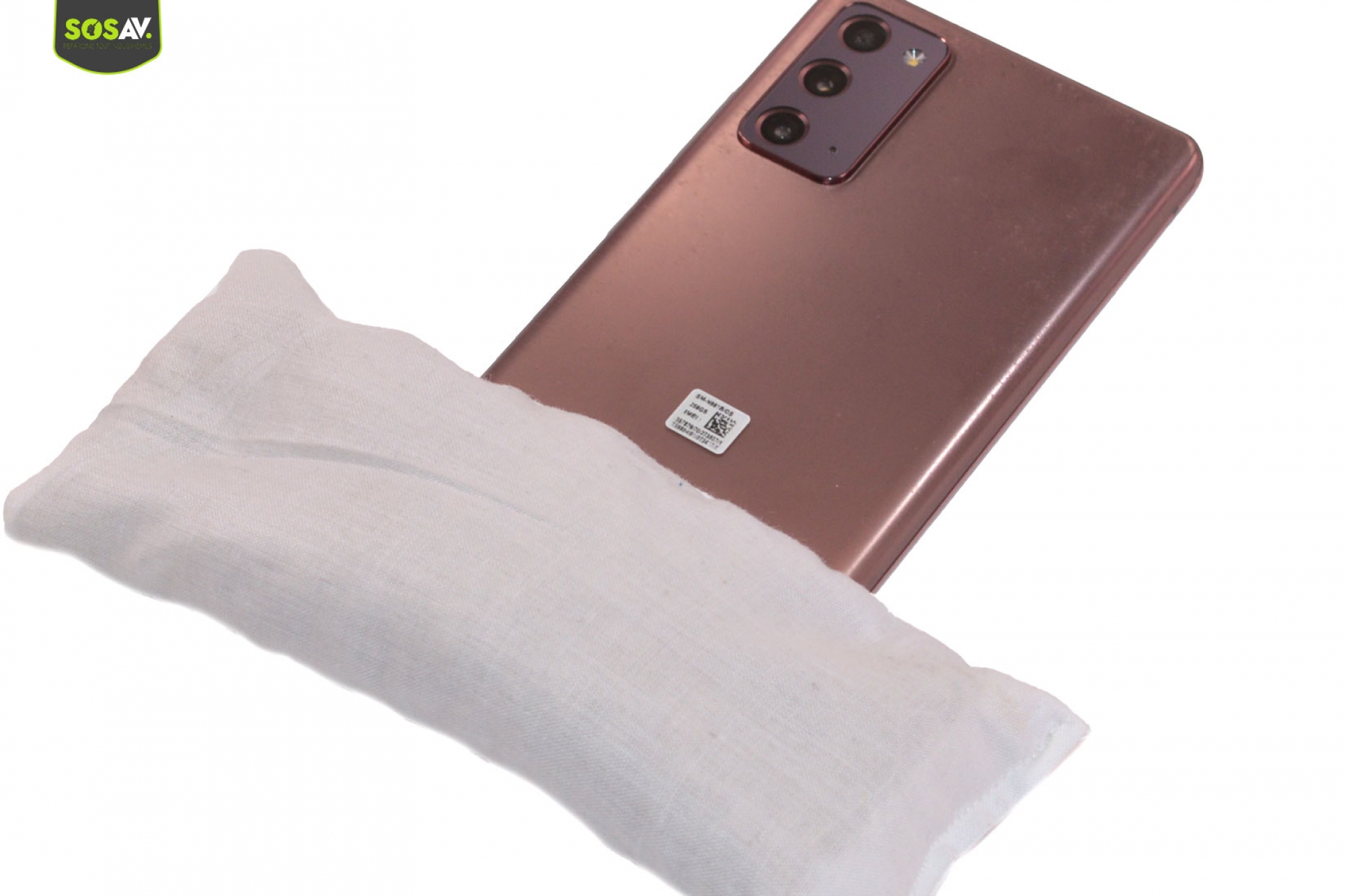

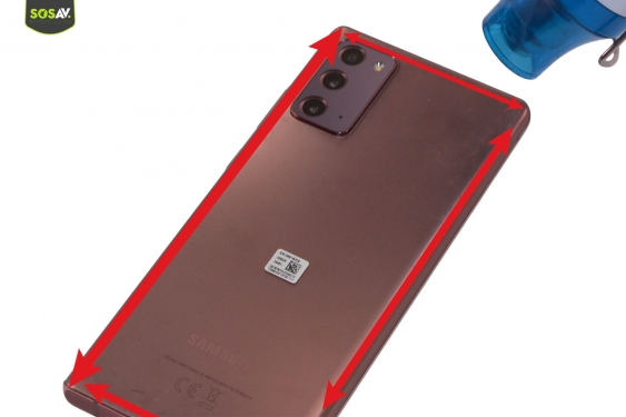

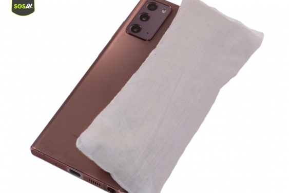

Chauffez la vitre arrière de votre téléphone. En vous aidant d'un coussin chauffant, d'un sèche-cheveux ou d'un décapeur thermique afin de ramollir la colle.
Passez le coussin au micro-ondes environ 1-2 minutes avant de le mettre sur le dos du smartphone. Si vous avez choisi le pistolet, chauffez le contour de l'appareil, à une distance de 5cm.

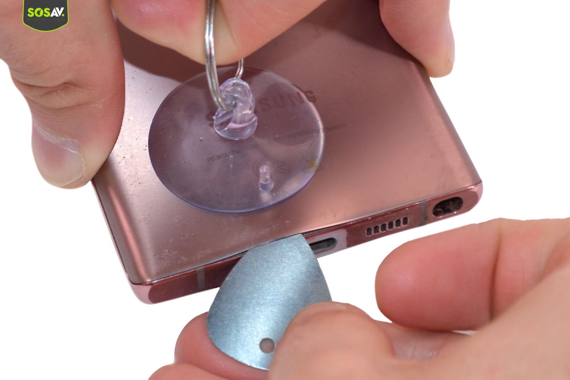

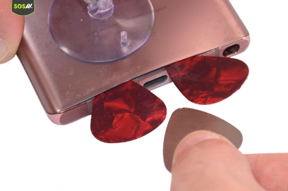

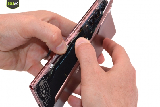

Collez la ventouse sur le bas du téléphone puis introduisez le médiator troué entre le châssis et la vitre arrière.
Insérez le médiator en plastique sous le médiator en métal puis faites le glissez tout autour du composant.

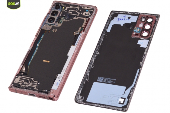

Faites circuler les médiators sur tout le tour du téléphone pour décoller pas à pas la vitre arrière délicatement.
Ne pas trop enfoncer les médiators au niveau des objectifs pour ne pas abîmer le module photo
N'hésitez pas à chauffer à nouveau si vous sentez de la résistance.

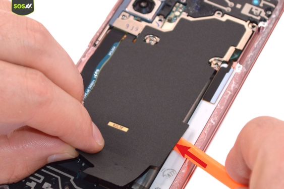

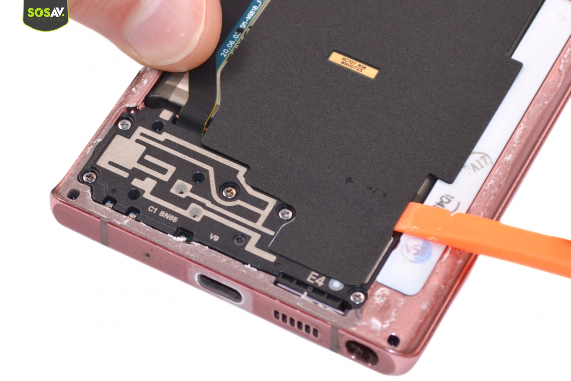

Retirez les 6 vis cruciformes de la nappe à induction.
Décollez la nappe du haut-parleur externe et de la partie droite du smartphone.

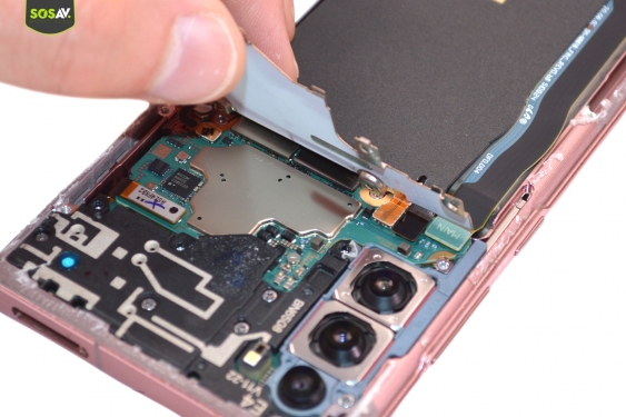

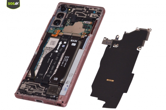

Soulevez la plaquette en métal.
Déconnectez la plaque à induction qui est toujours connectée à la carte mère.
Retirez la plaque.
Retirez la plaque.

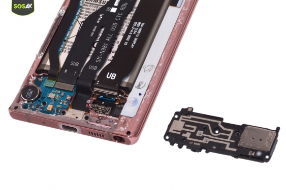

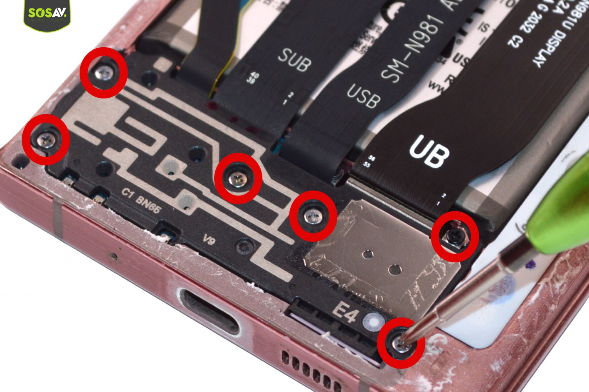

Retirez les 6 vis cruciformes qui maintiennent le haut-parleur externe dans le téléphone.
Soulevez le haut-parleur externe à l'aide du levier en nylon et mettez le de côté.

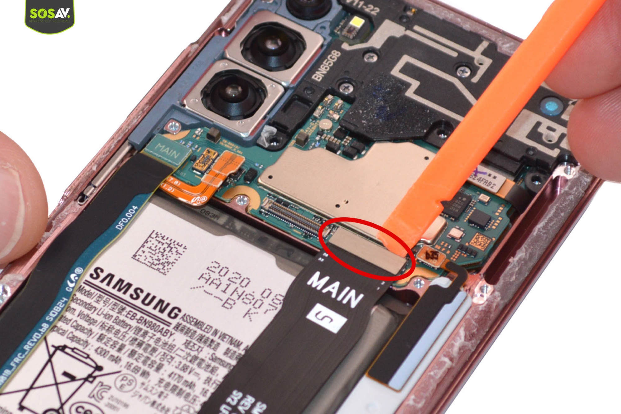

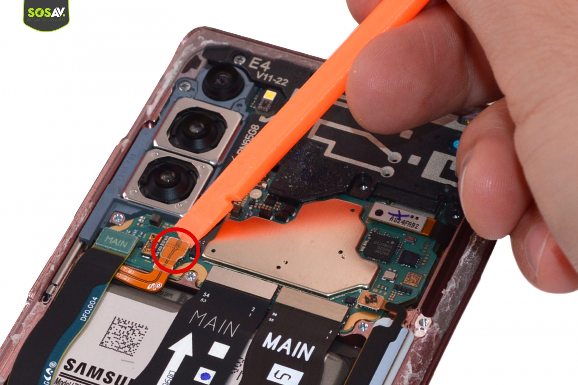

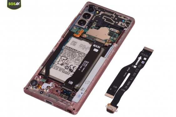

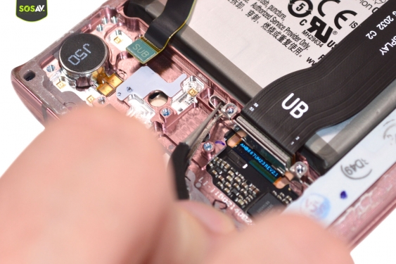

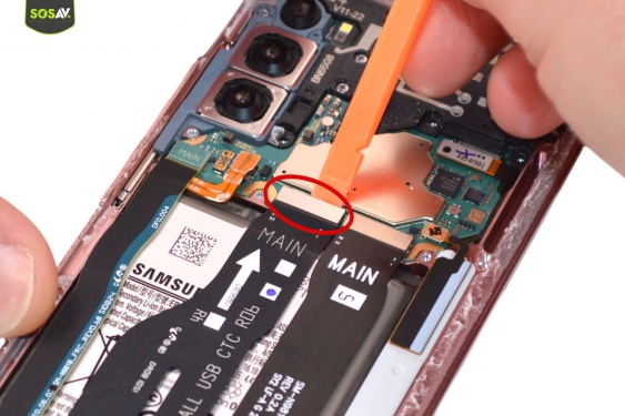

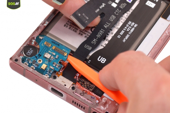

Déconnectez la nappe réseau.

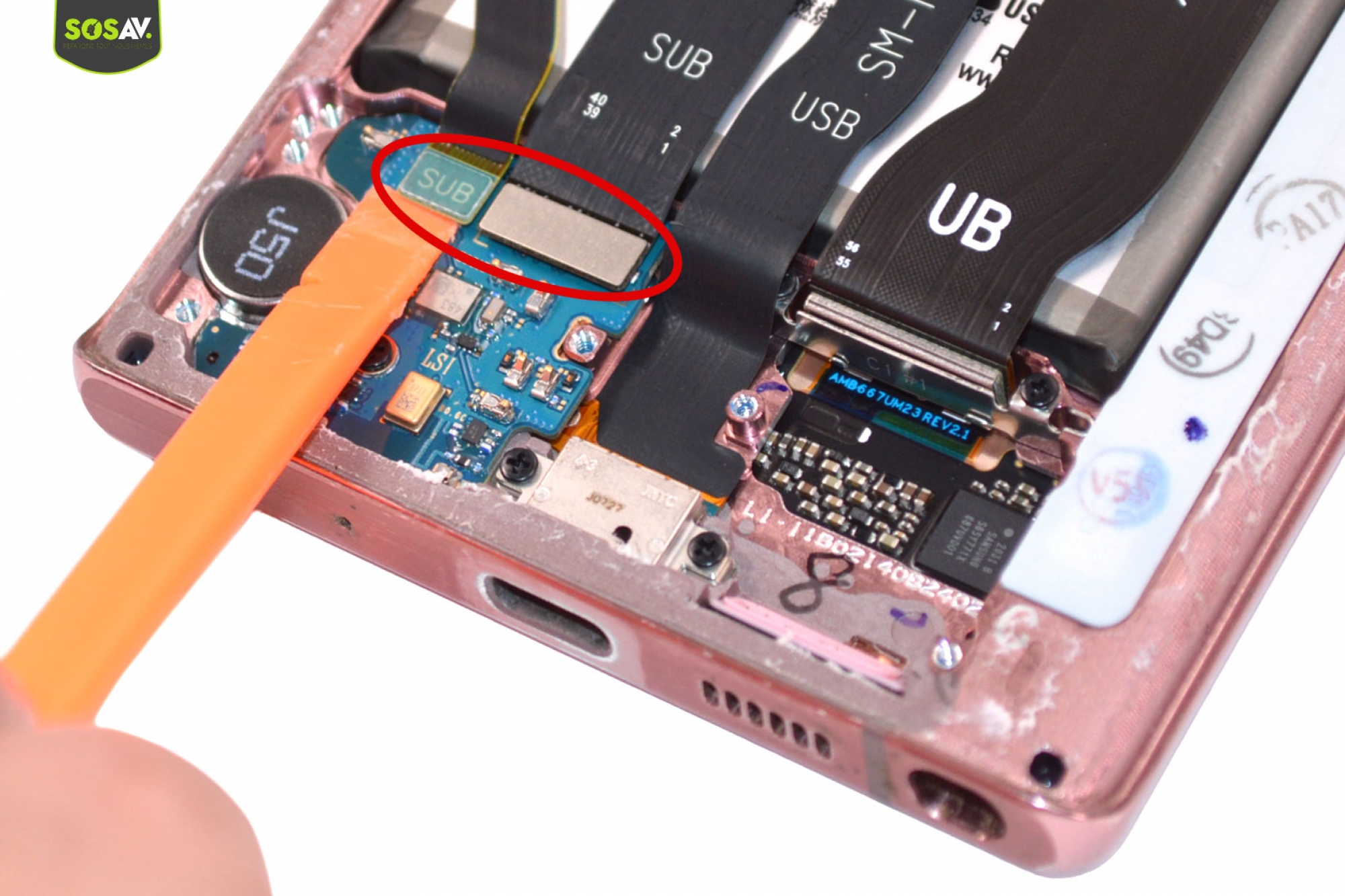

Déconnectez la nappe d'interconnexion.
Dévissez la vis qui maintient la carte réseau en place et sortez cette carte à l'aide du levier en nylon.

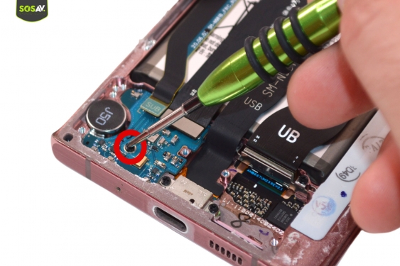

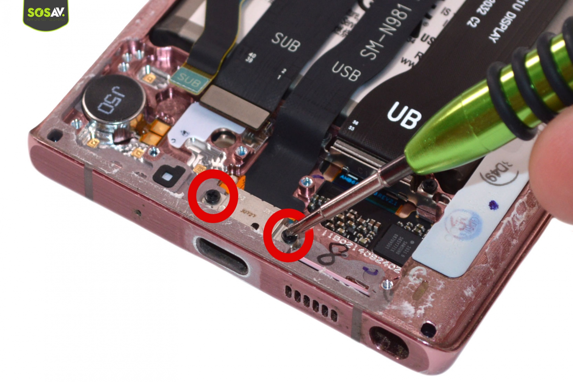

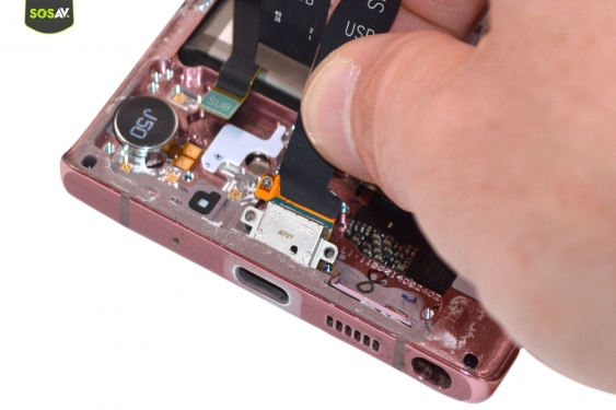

Dévissez les deux vis cruciformes qui maintiennent en place le connecteur de charge.
Déconnectez la nappe et sortez le connecteur de charge du téléphone.

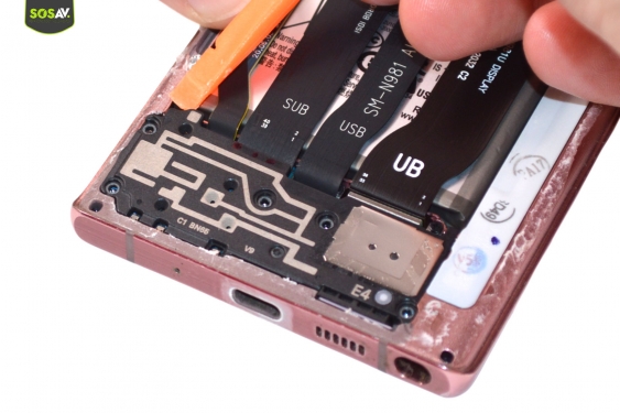

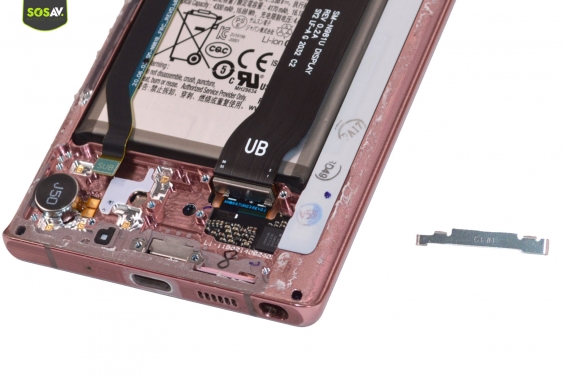

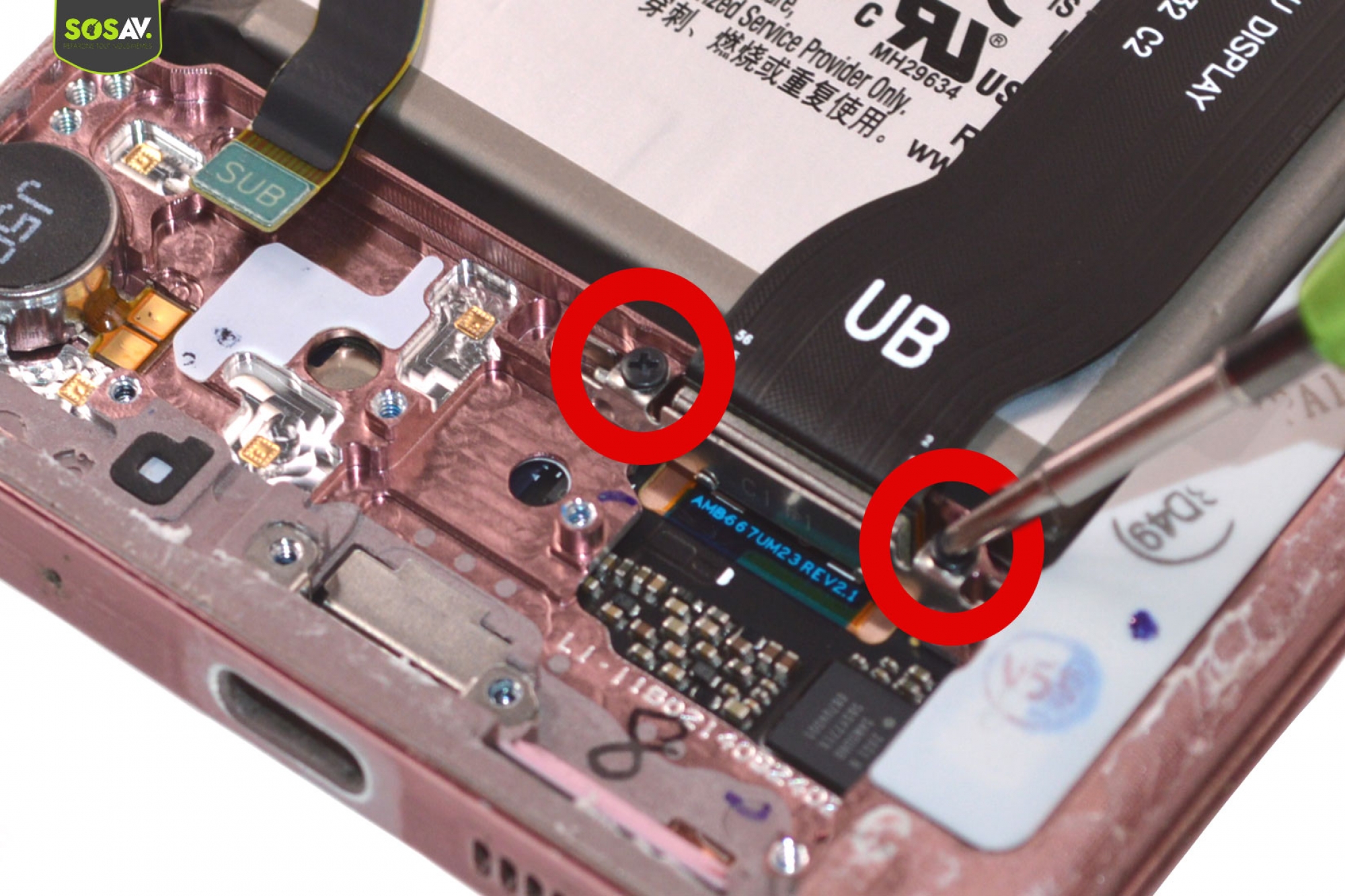

Dévissez les deux vis cruciformes qui maintiennent la plaquette qui bloque la nappe de l'écran, et mettre cette plaquette en métal de côté.

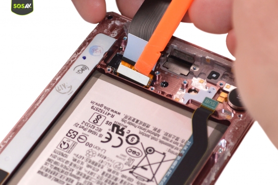

Déconnectez la nappe écran de la carte mère.
Retournez-la et déconnectez-la de la nappe rallonge de l'écran.

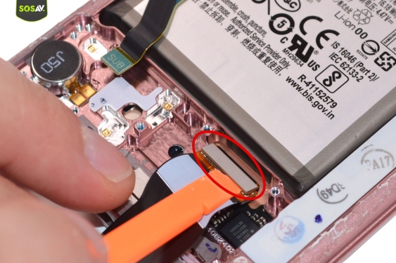

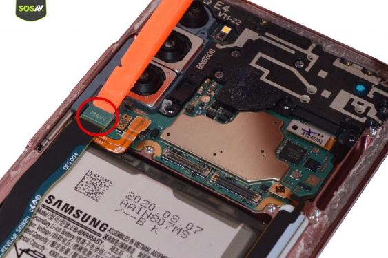

Déconnectez la nappe réseau pour avoir accès à la batterie.

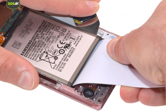

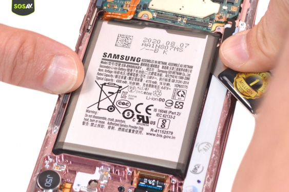

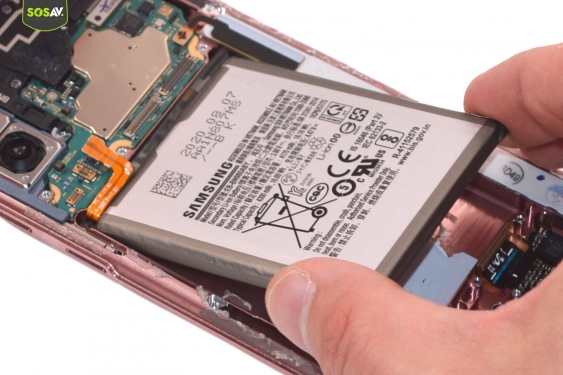

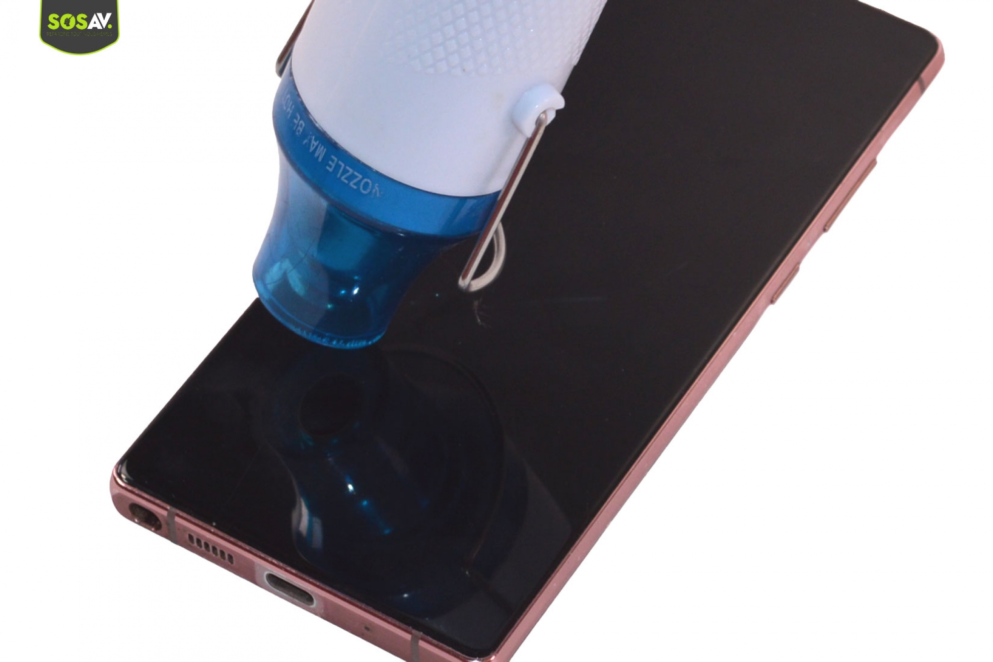

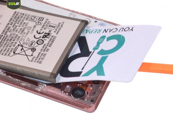

Chauffez la vitre avant au niveau de la batterie pour ramollir le sticker. En vous aidant d'un coussin chauffant, d'un sèche-cheveux ou d'un décapeur thermique afin de ramollir la colle.
Sortez la batterie à l'aide du iSesamo, faire levier avec le côté plat et insérez une carte en pvc pour décoller la batterie du bloc écran.
Faire levier avec la spatule en nylon orange, enlever la batterie et les traces de stickers.
N'hésitez pas à forcer un peu si la batterie reste collée, si besoin chauffer à nouveau la vitre avant.

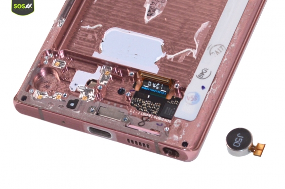

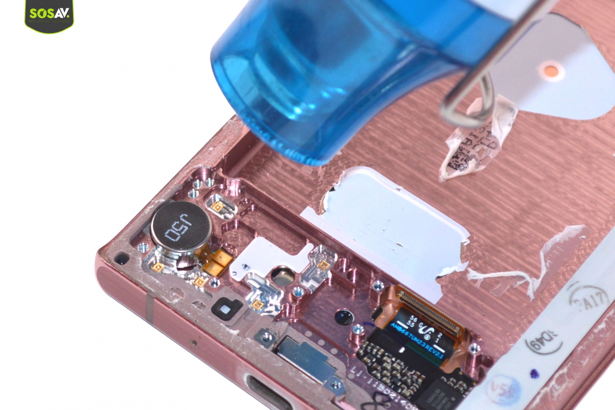

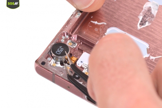

Ramollir le sticker du vibreur en chauffant à l'aide du décapeur thermique ou d'un sèche cheveux.
Retirez le vibreur à l'aide de la pincette.

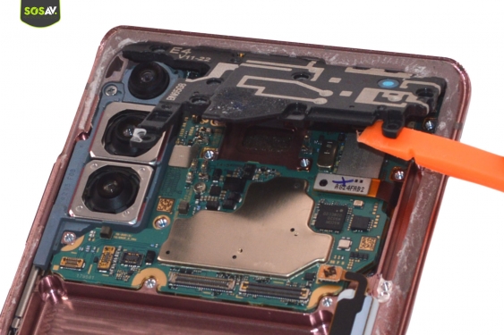

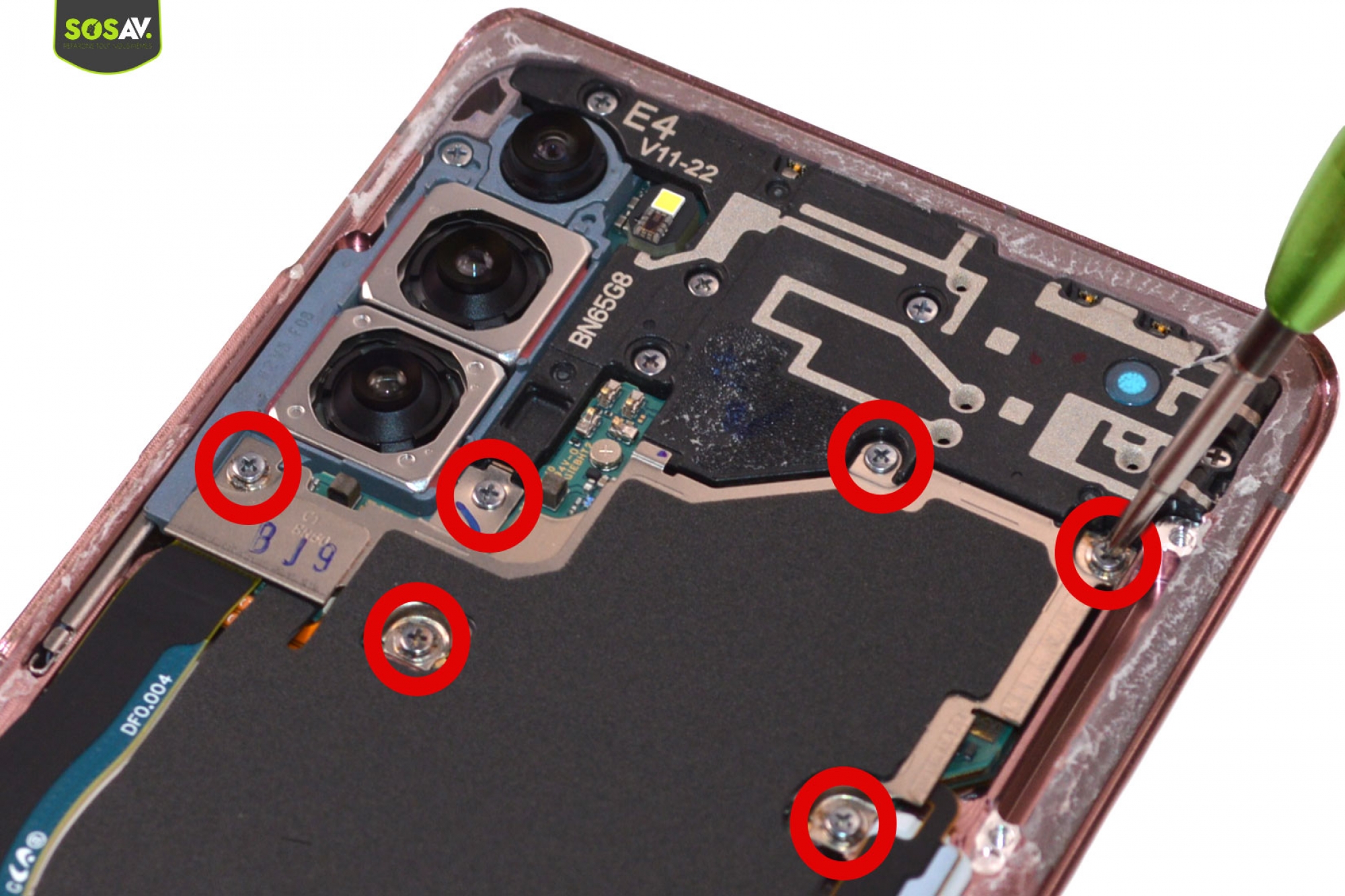

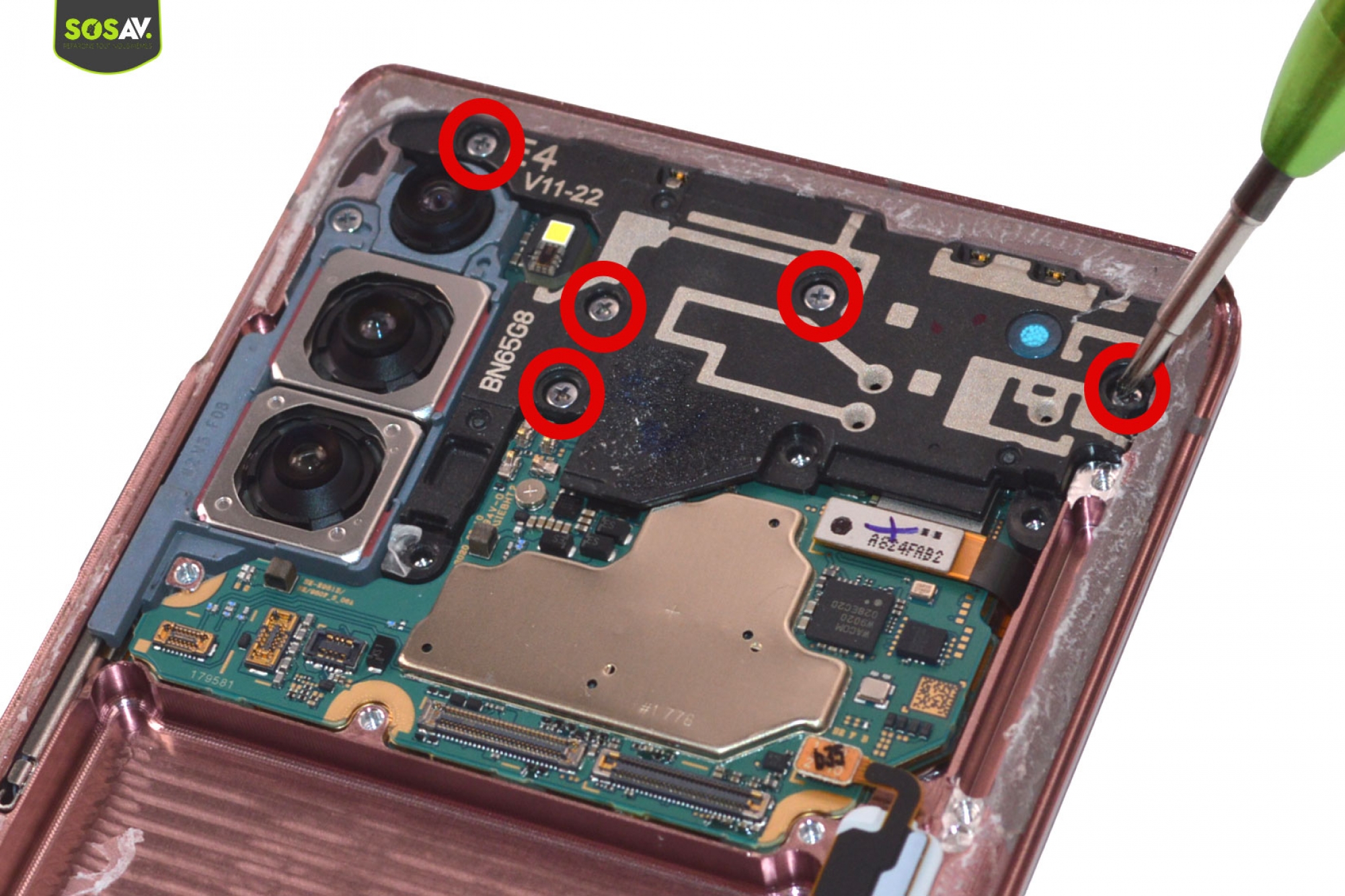

Dévissez les 5 vis cruciformes qui maintiennent le cache carte mère en place.
Soulevez le cache à l'aide du levier en nylon.

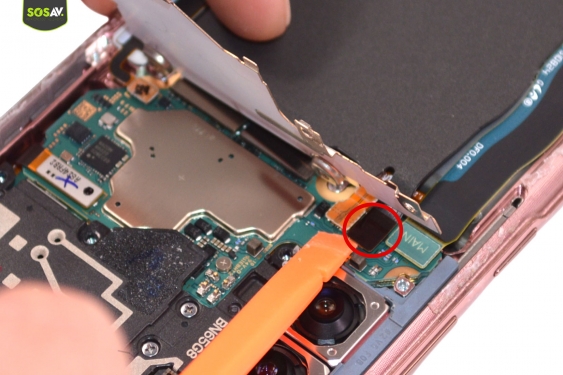

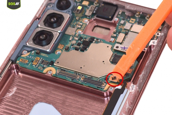

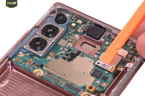

Déconnectez la nappe du SPN.
Déconnectez la nappe de l'écran.

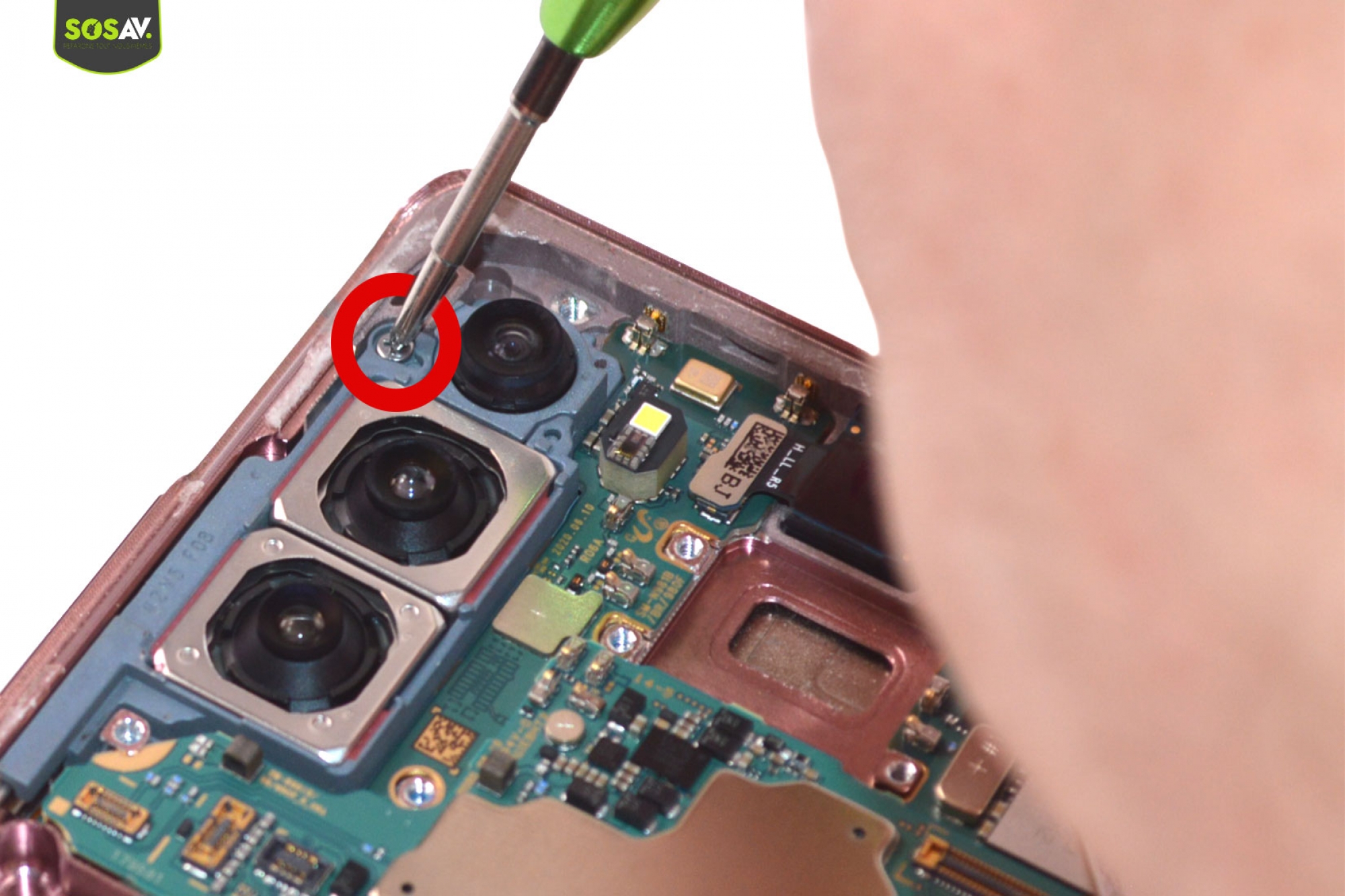

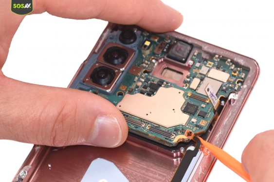

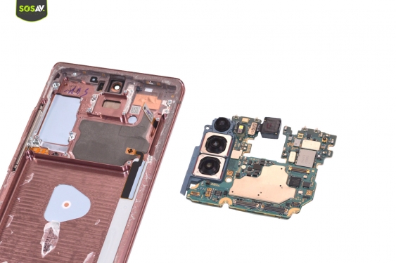

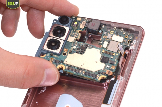

Dévissez la seule vis cruciforme qui maintient la cache carte mère en place avec les caméras.
Soulevez le couple carte mère et objectifs photos et faire glisser vers vous pour dégager le module.
