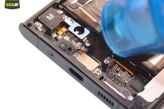

Avant de continuer, il vous faut impérativement déconnecter la batterie.
Une sécurité pour éviter les éventuels courts-circuits pour la suite de la réparation Galaxy Note 20 Ultra !

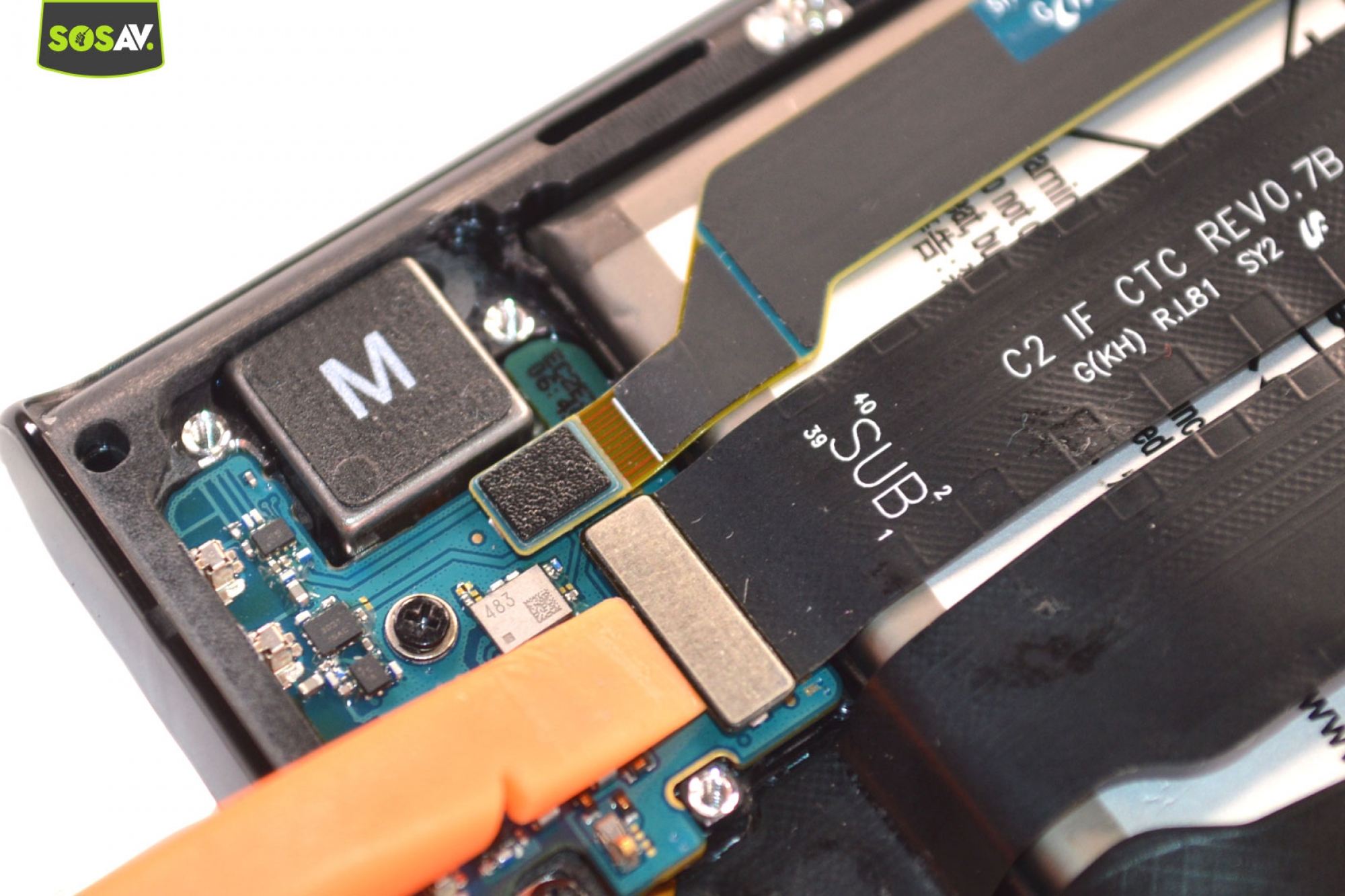

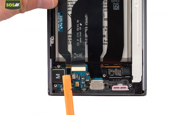

Ensuite, débranchez la nappe du connecteur de charge puis celle de la rallonge d'interconnexion pour éloigner la nappe de la batterie du contact.

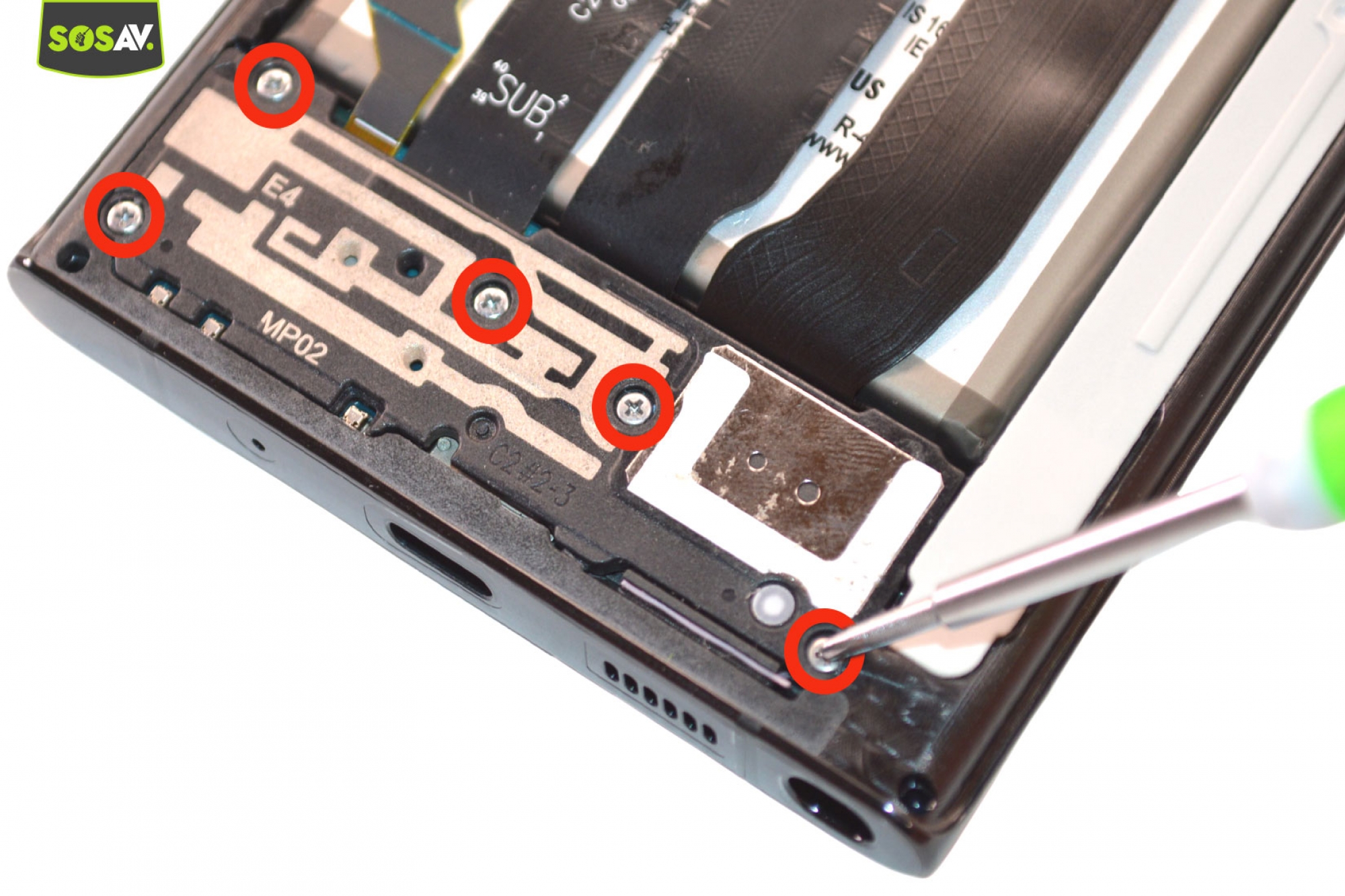

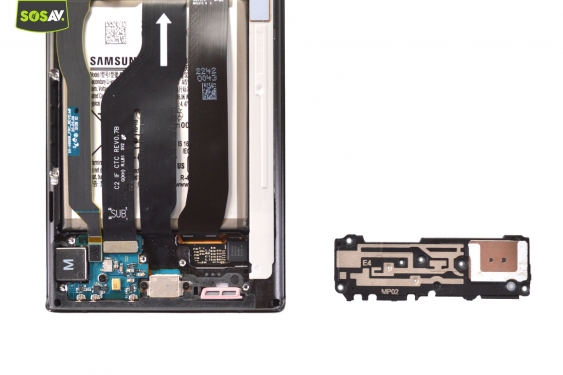

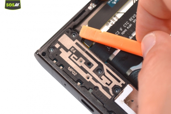

Dévissez les 5 vis cruciforme du haut-parleur externe.
Déclipsez le composant en glissant le levier sous ce dernier pour le soulever.
Saisissez le HP avec les doigt pour le mettre de coté.

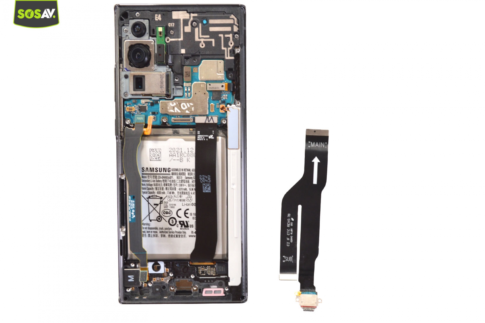

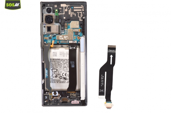

Utilisez le même outil pour déconnecter une des nappes du connecteur de charge et la seconde nappe de la rallonge d'interconnexion.

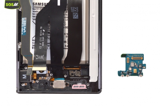

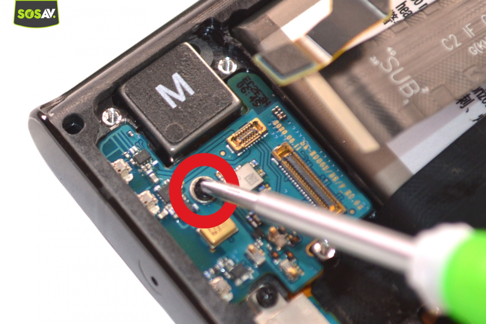

Retirez la vis de la carte fille avec le tournevis cruciforme.

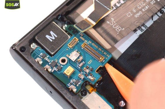

Insérez la pointe de la spatule sous la carte fille pour la sortir de son emplacement.

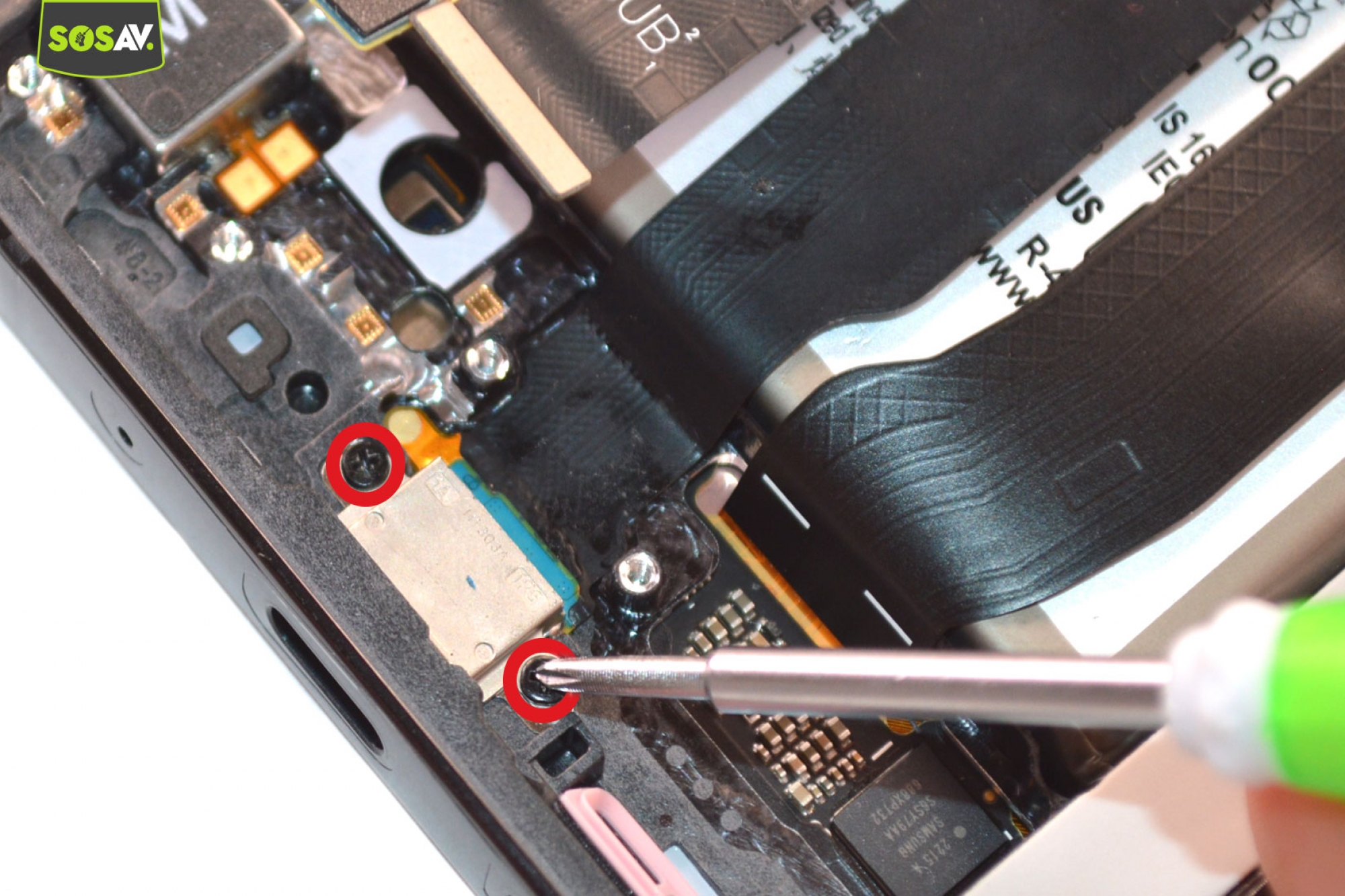

Reprenez le cruciforme pour enlever les deux vis situées de part et d'autre de la prise de charge.

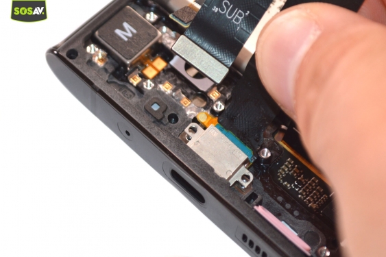

Chauffez légèrement le composant pour le détacher du bloc écran.
Saisissez la nappe avec les doigts pour retirer le dock du téléphone.
Voici à quoi ressemble le connecteur de charge de votre Samsung Galaxy Note 20 Ultra (5G).
