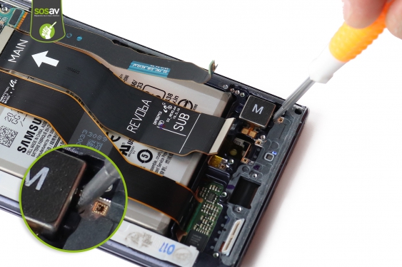

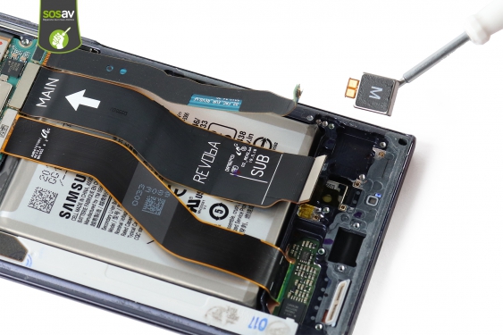

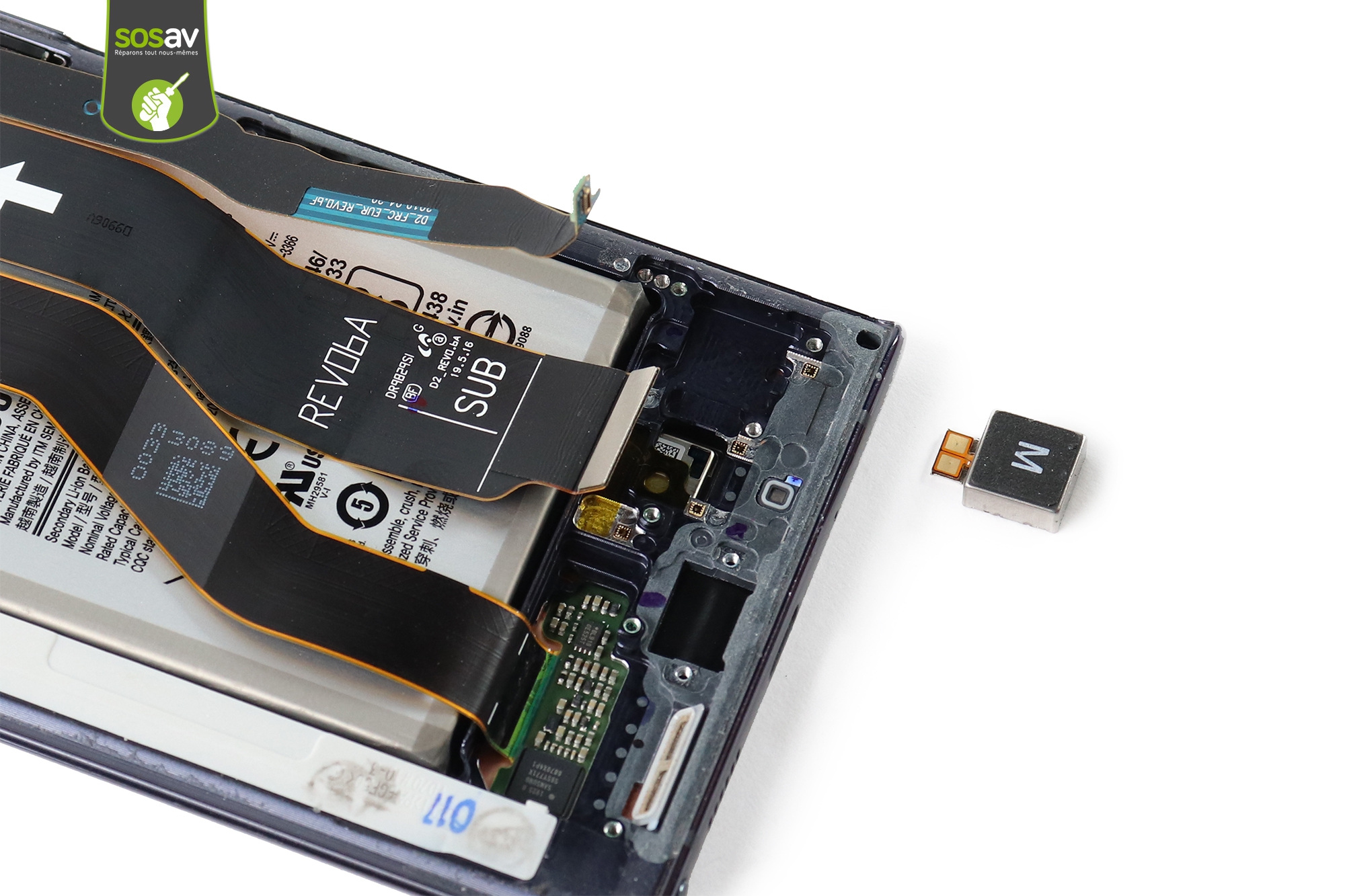

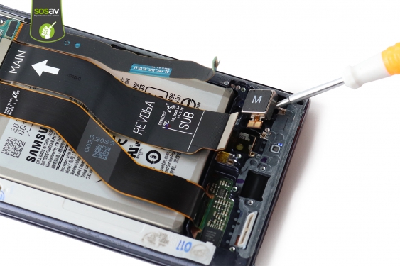

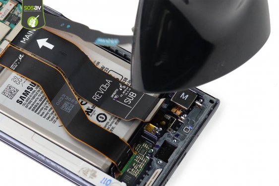

Chauffez quelques secondes le vibreur pour faciliter son retrait.Ôtez-le à l'aide d'un tournevis plat.La iSesamo est un peu trop large pour être utilisée confortablement ici !
Le vibreur Galaxy Note 10+ est démonté.En cas de vibrations aléatoires ou absentes, changez-le grâce à ce tuto gratuit !
