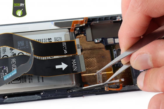

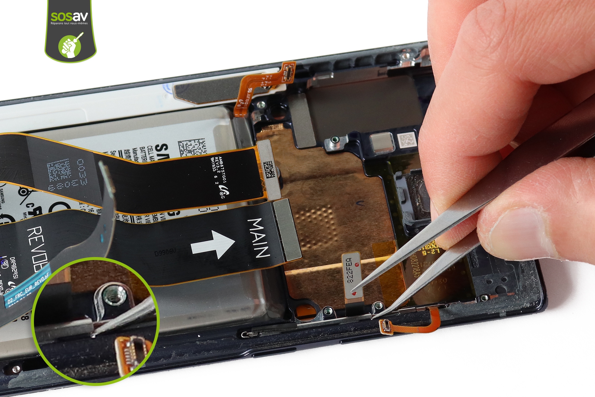

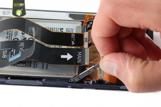

Utilisez la pince pour extraire doucement la nappe power, volume et bixby du châssis de l'écran.

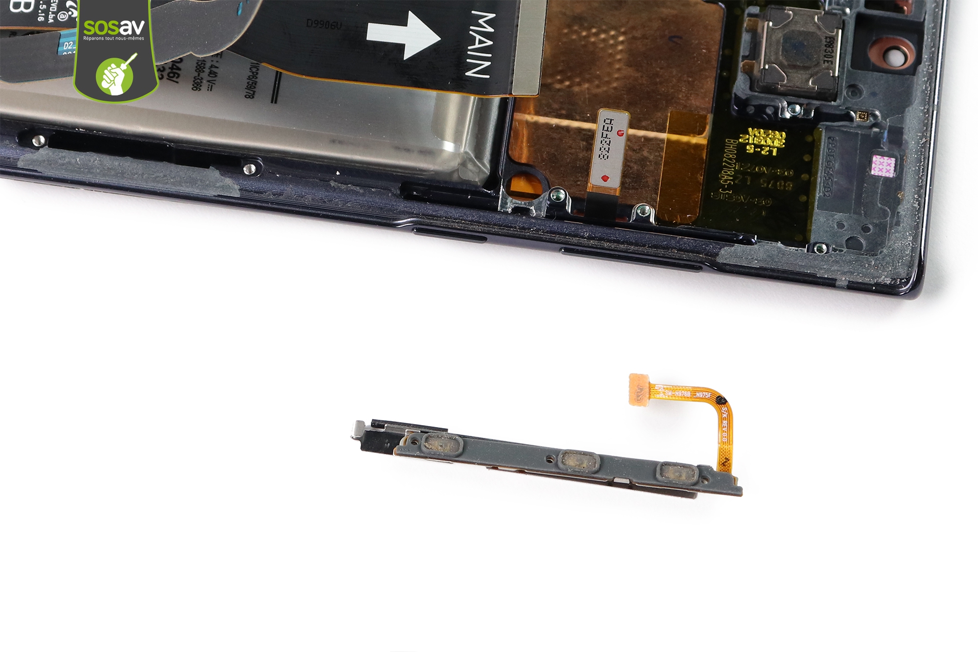

La nappe power, volume et bixby Galaxy Note 10+ est extraite.En cas de dysfonctionnements des boutons, changez-le grâce à ce tuto gratuit :)
