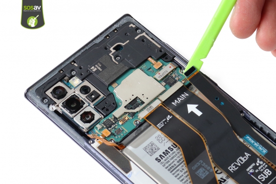

Avant de poursuivre, déconnectez la nappe de la batterie.Il s'agit d'une mesure de précaution pour éviter un éventuel court-circuit lors de la réparation Galaxy Note10+.

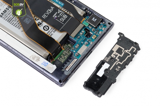

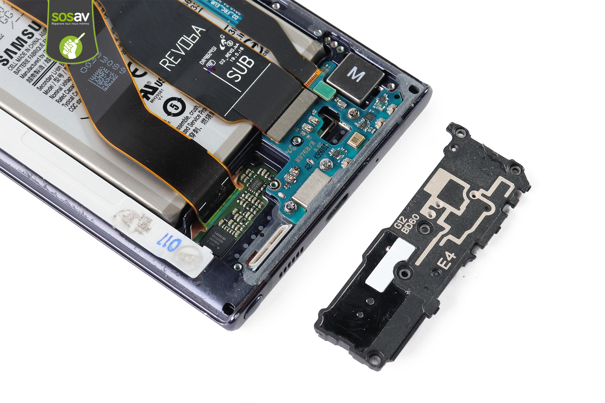

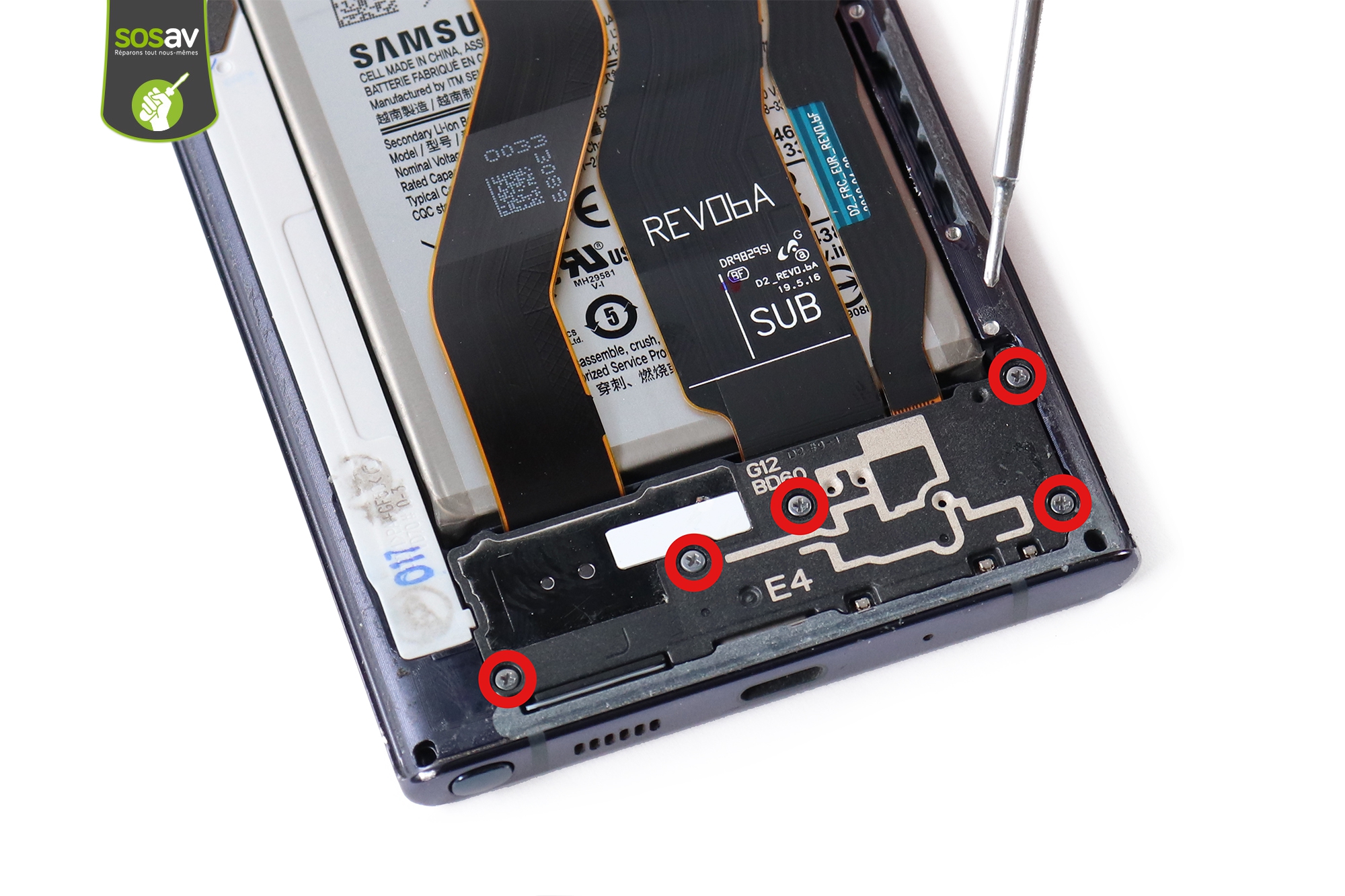

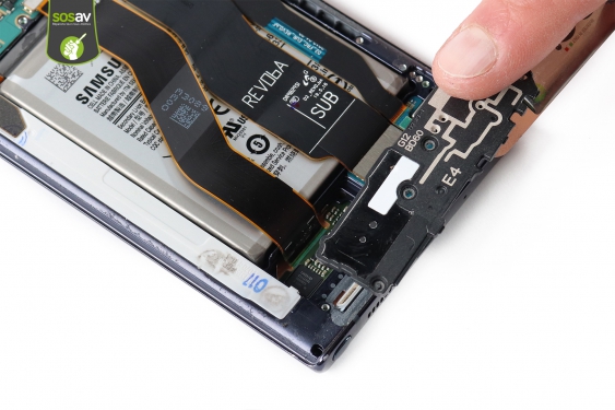

Reprenez le tournevis cruciforme pour dévisser les 5 vis entourées en rouge. (Photo 1)Servez-vous de la spatule iSesamo pour déloger et retirer le haut-parleur externe
Le haut-parleur externe est déposé.

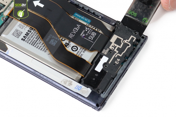

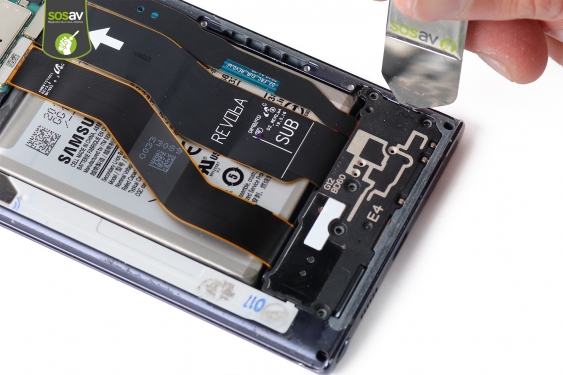

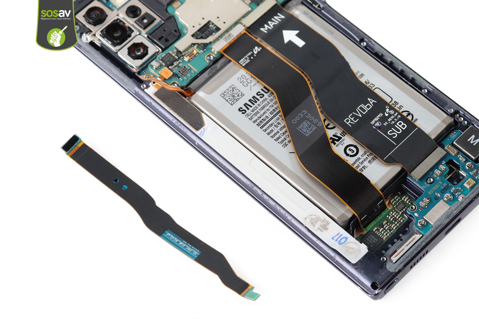

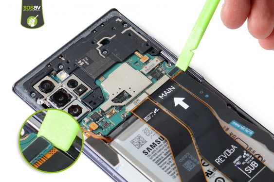

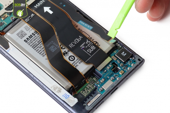

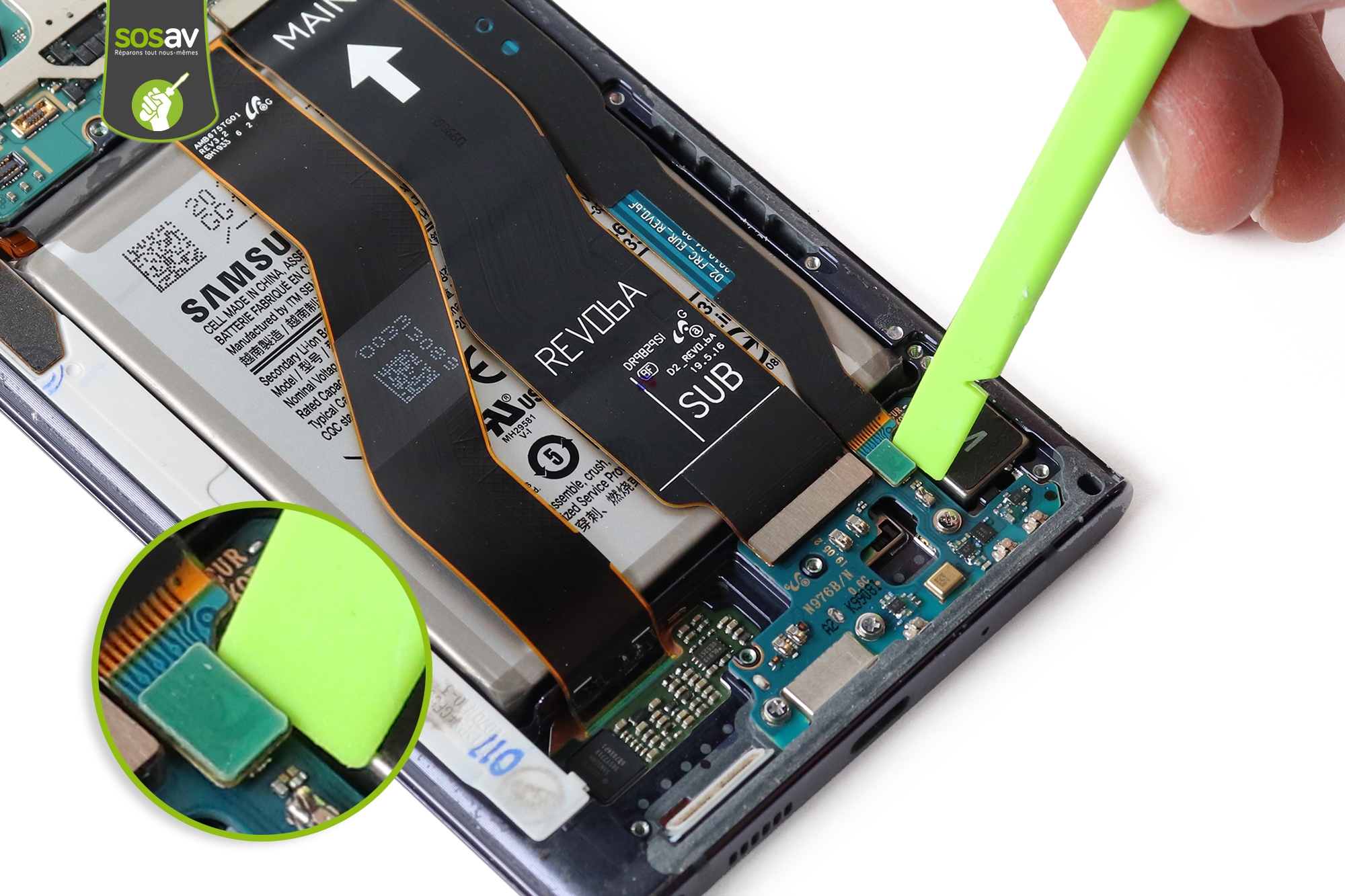

Vous n'avez plus qu'à déclipser la nappe secondaire côté connecteur de charge...... Ainsi que côté carte mère.La nappe de liaison est désormais libre.
La nappe de liaison secondaire du connecteur de charge du Galaxy Note 10+ est démontée.Suivez ce guide gratuit afin de pouvoir la changer aisément !
