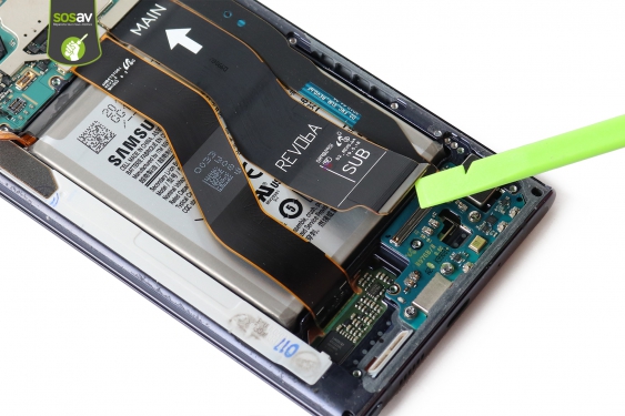

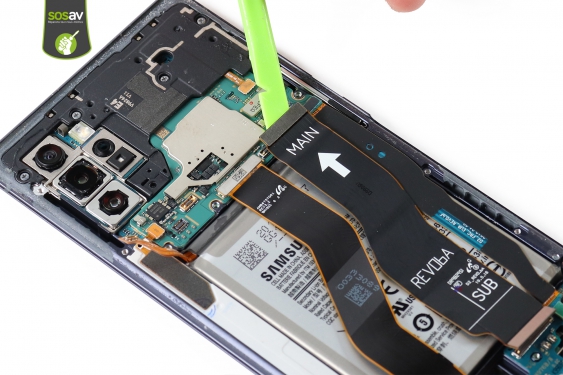

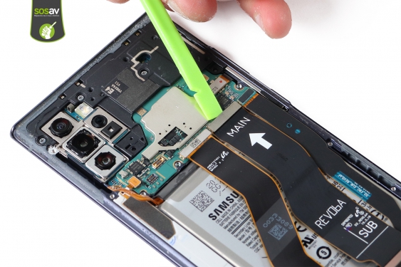

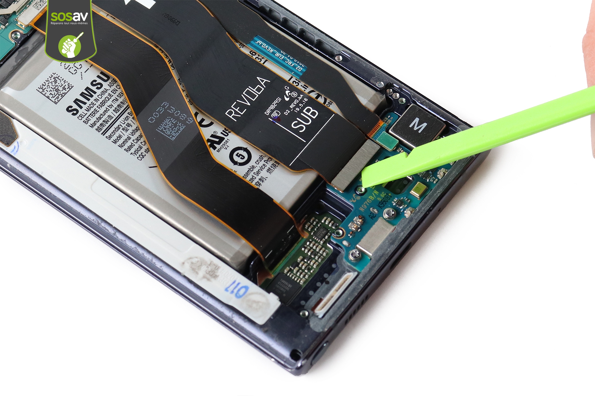

Vous n'avez plus qu'à déclipser la nappe principale côté connecteur de charge... ... Ainsi que côté carte mère.La nappe de liaison est désormais libre.

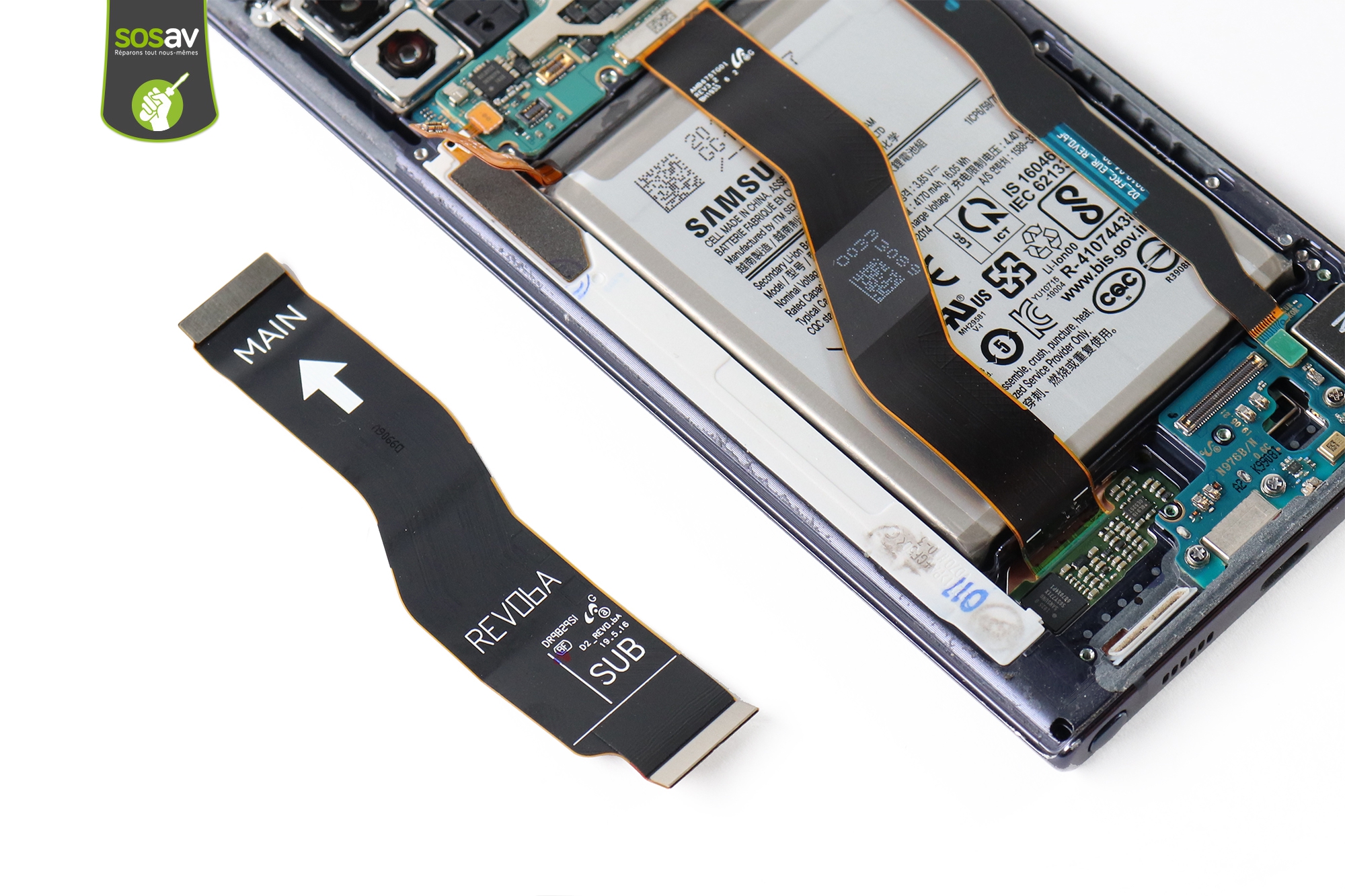

La nappe de liaison connecteur de charge principale du Galaxy Note 10+ est démontée.En cas de soucis de charge persistants, changez-la grâce à ce guide gratuit !
Pour remonter votre Galaxy Note 10+ suivez ce guide en sens inverse.
