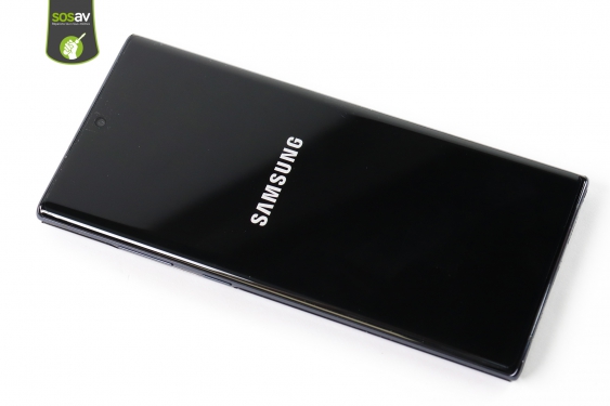

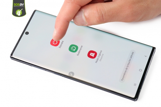

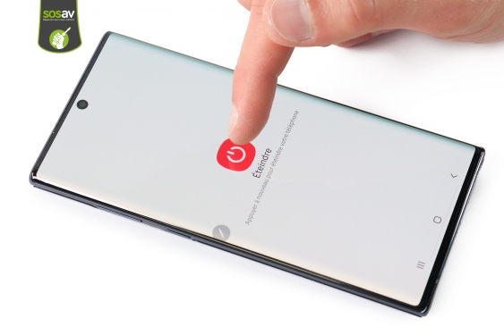

Avant de changer le haut-parleur interne Galaxy Note 10+, nous vous recommandons d'éteindre le téléphone, pour des raisons évidentes de sécurité.

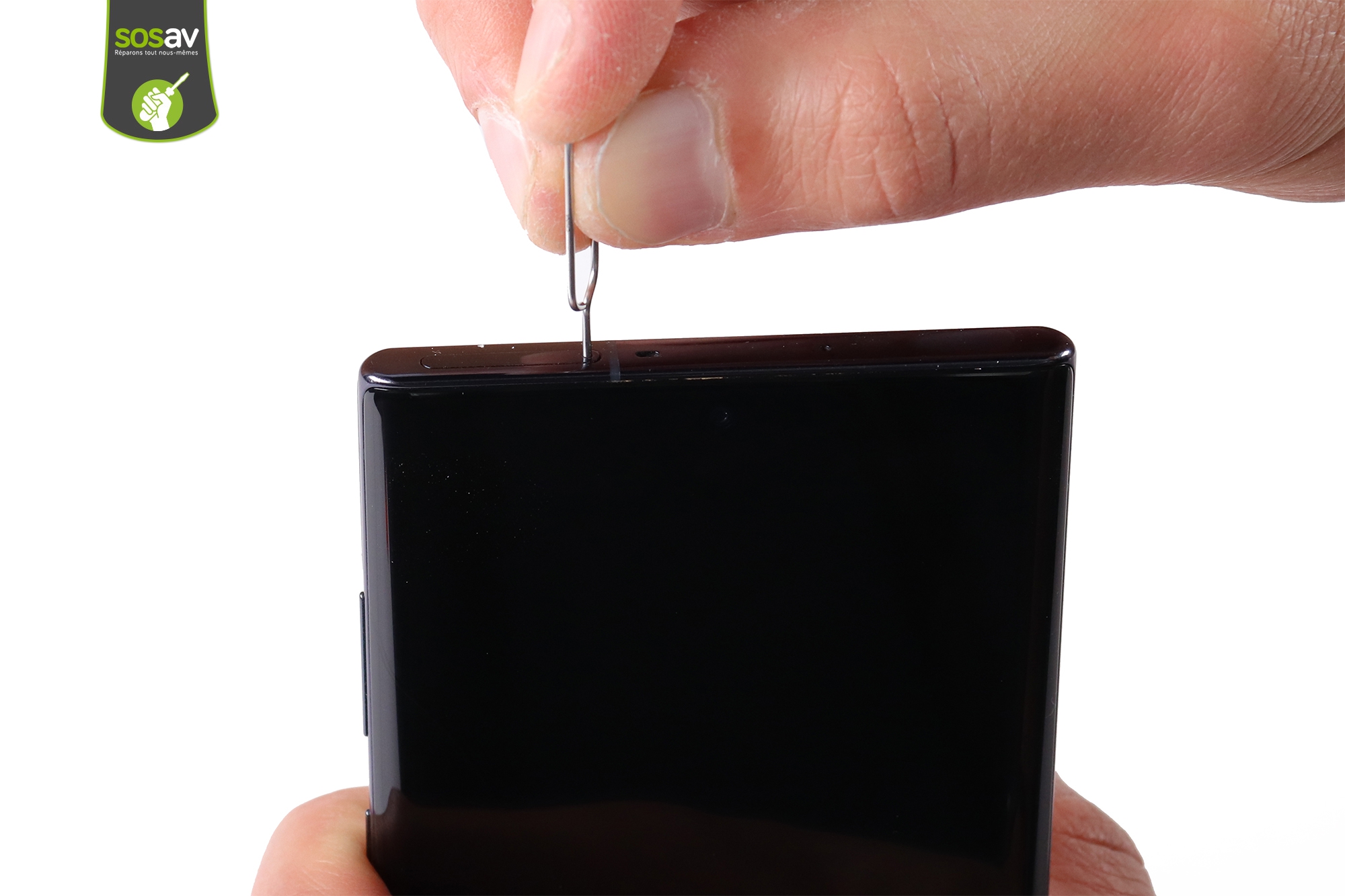

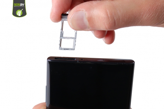

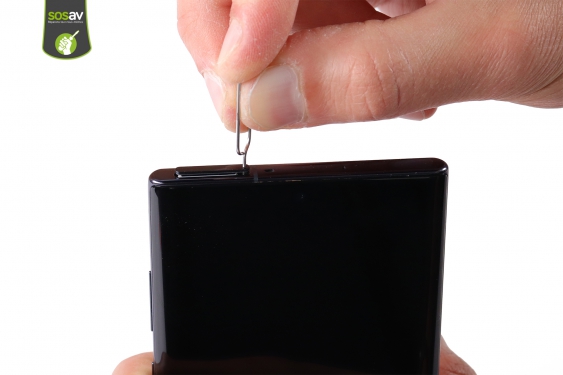

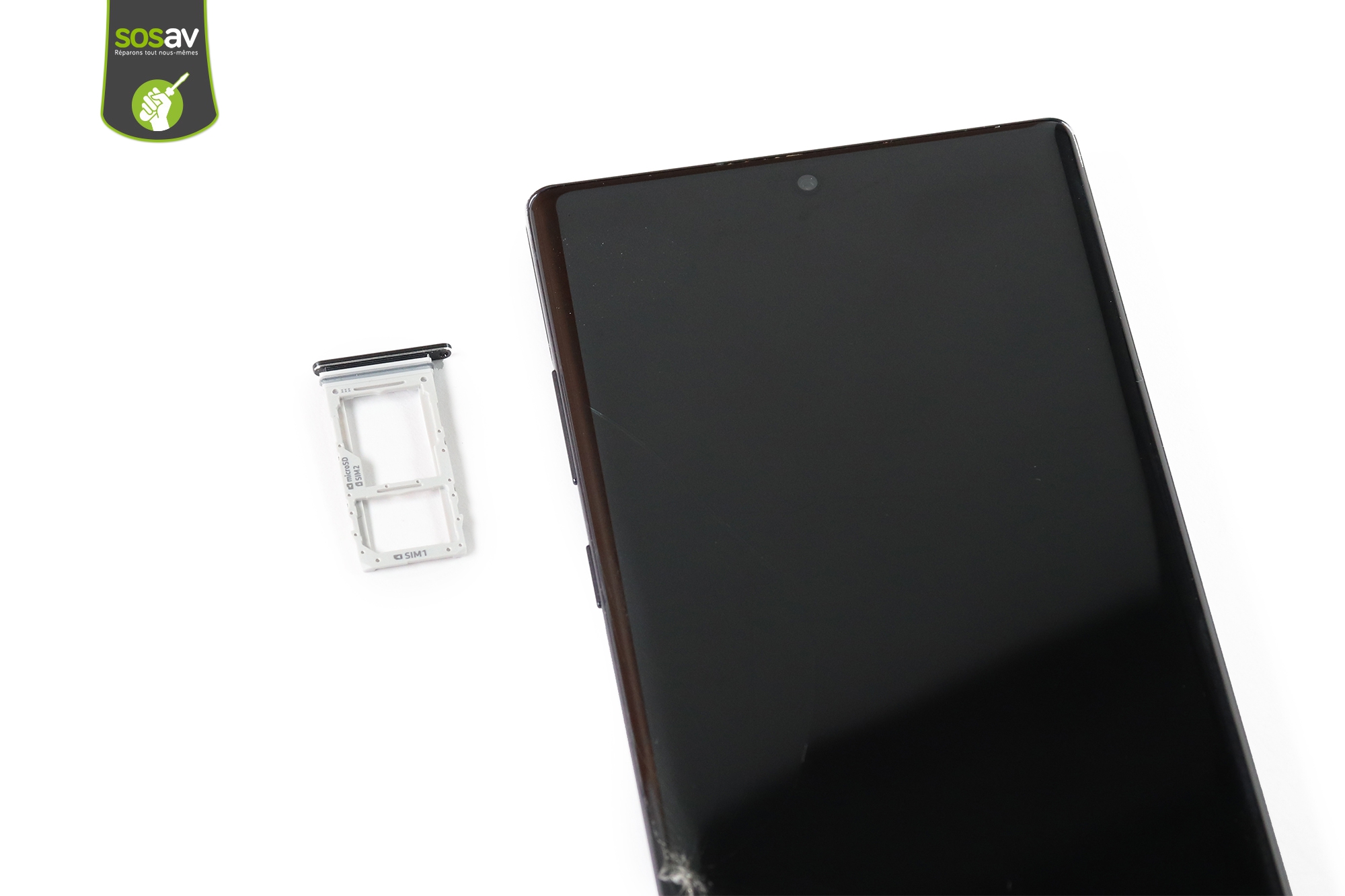

Insérez ensuite l'éjecteur SIM (inclus dans la boîte de votre téléphone ou dans notre kit outils) dans le petit trou du tiroir situé sur la partie supérieure du Note 10+.En exerçant une légère pression, le tiroir SIM & SD s'éjectera de lui-même et vous pourrez le retirer.
Le tiroir SIM & SD est extrait en moins de 2 minutes !

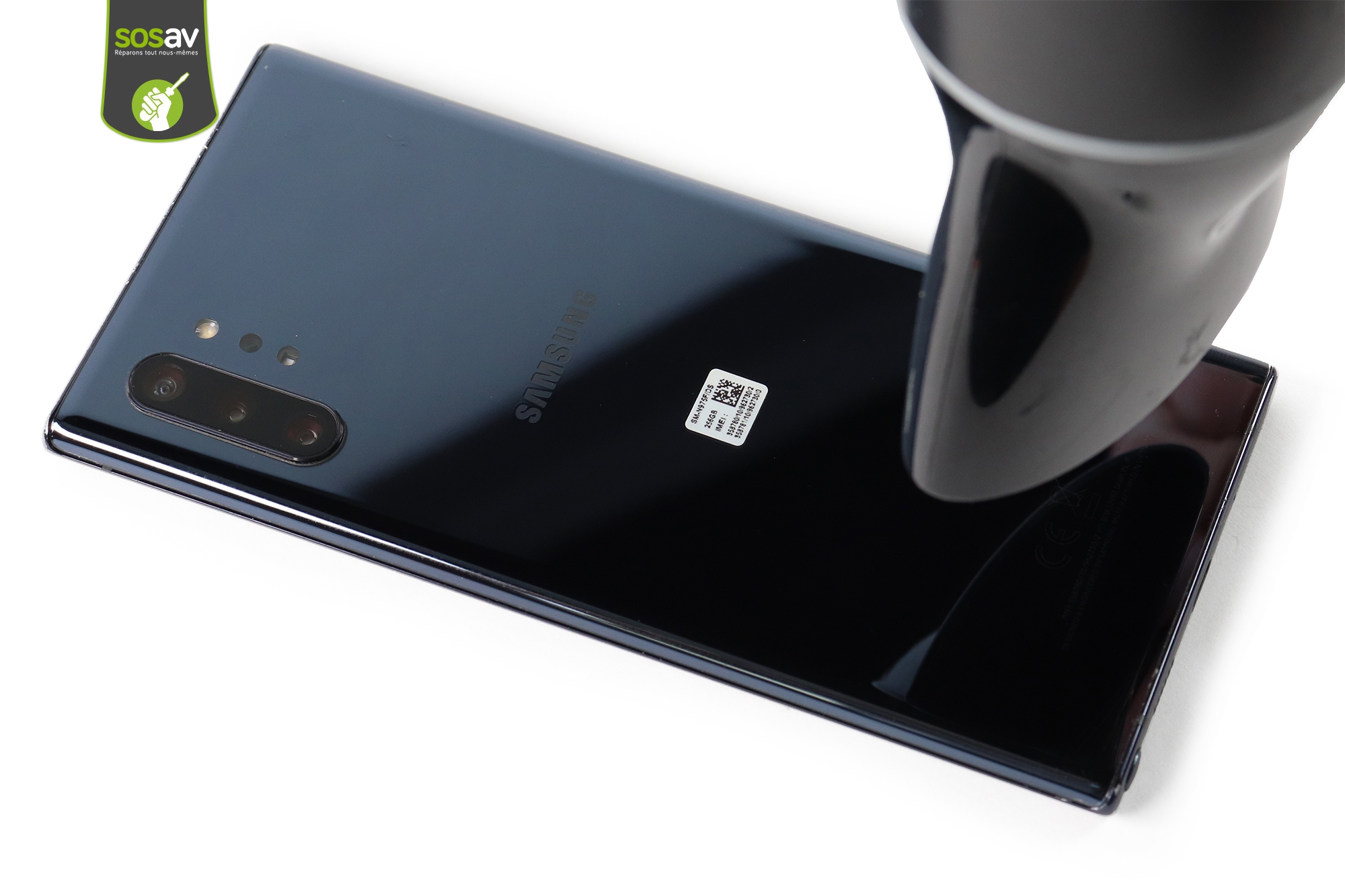

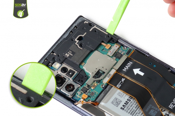

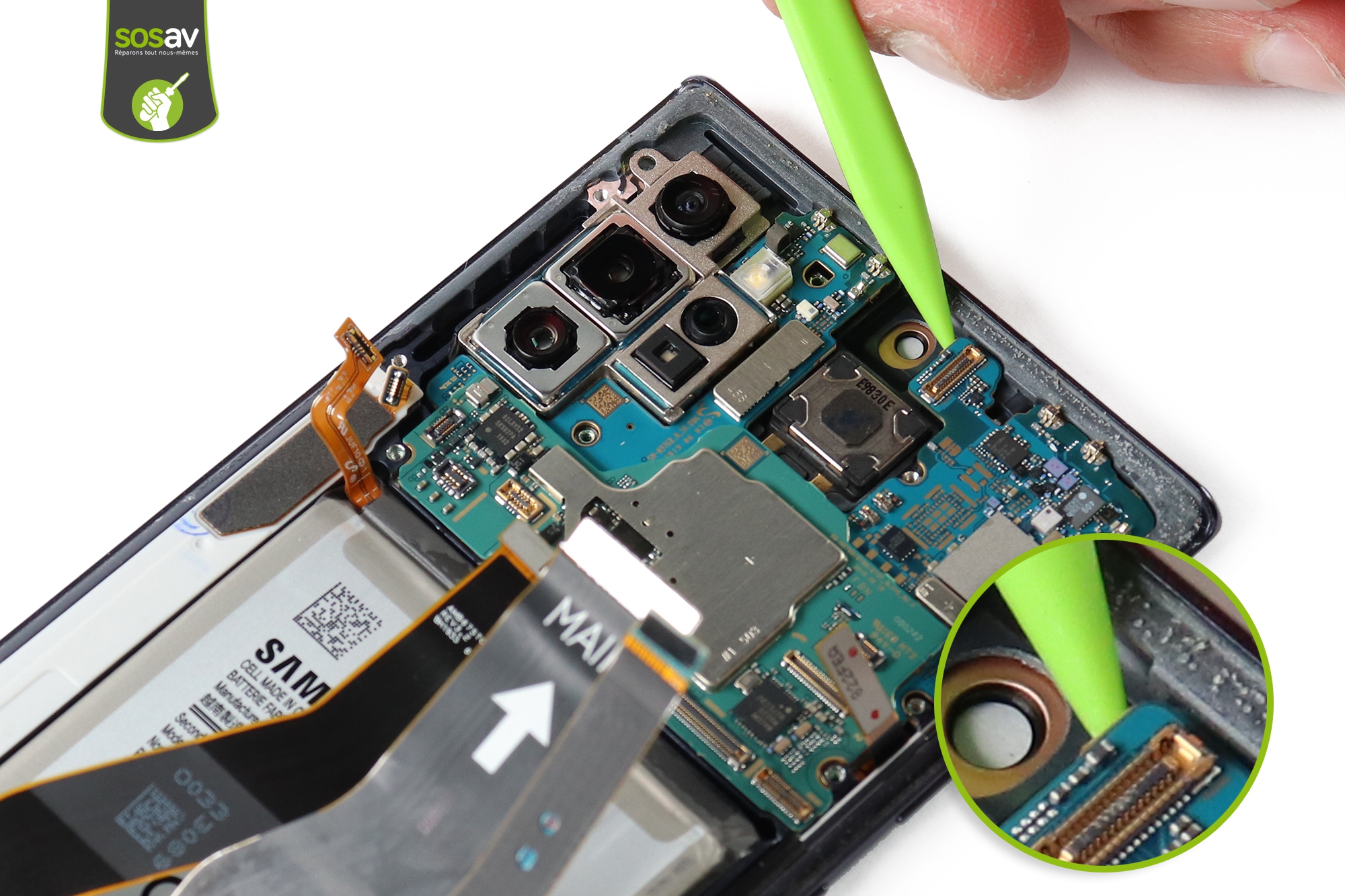

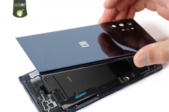

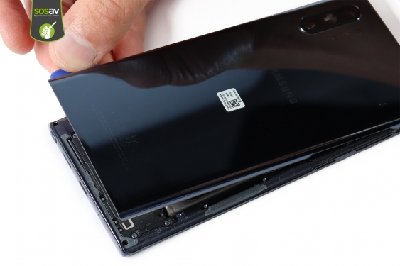

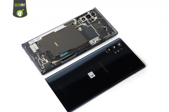

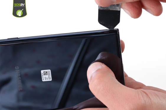

Faites un tour par la salle de bain pour récupérer le prochain outils : le sèche-cheveux.Chauffez 1 à 2 minutes la face arrière afin de ramollir la colle qui la retient.Créez ensuite une ouverture avec la spatule iSesamo (Photo 2 & 3)ATTENTION : N'hésitez pas à chauffer de nouveau si une résistante se fait sentir car la vitre est très fragile et peut se casser.

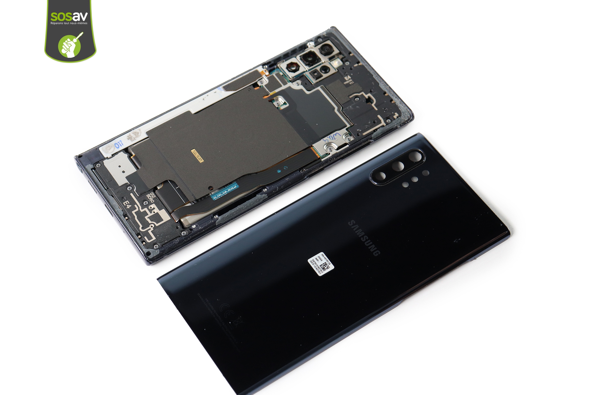

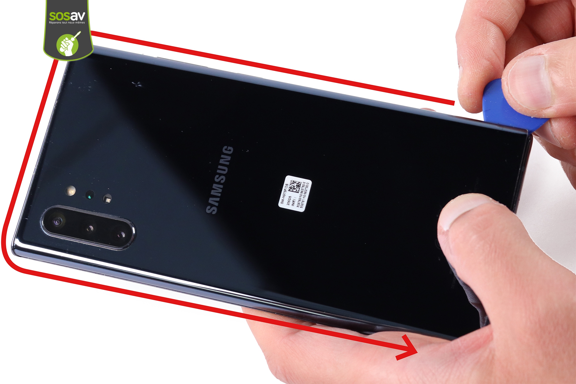

Prenez relais avec le médiator, plus doux pour l'opération décollage !Faites doucement glisser le médiator sur tout le pourtour pour décoller la vitre.Il ne vous reste plus qu'à soulever et retirer la vitre arrière.
La vitre arrière est séparée.

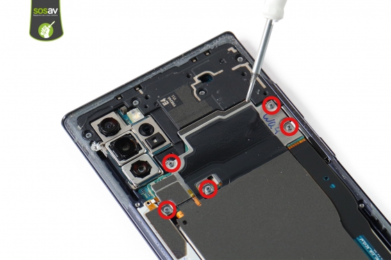

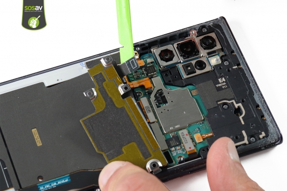

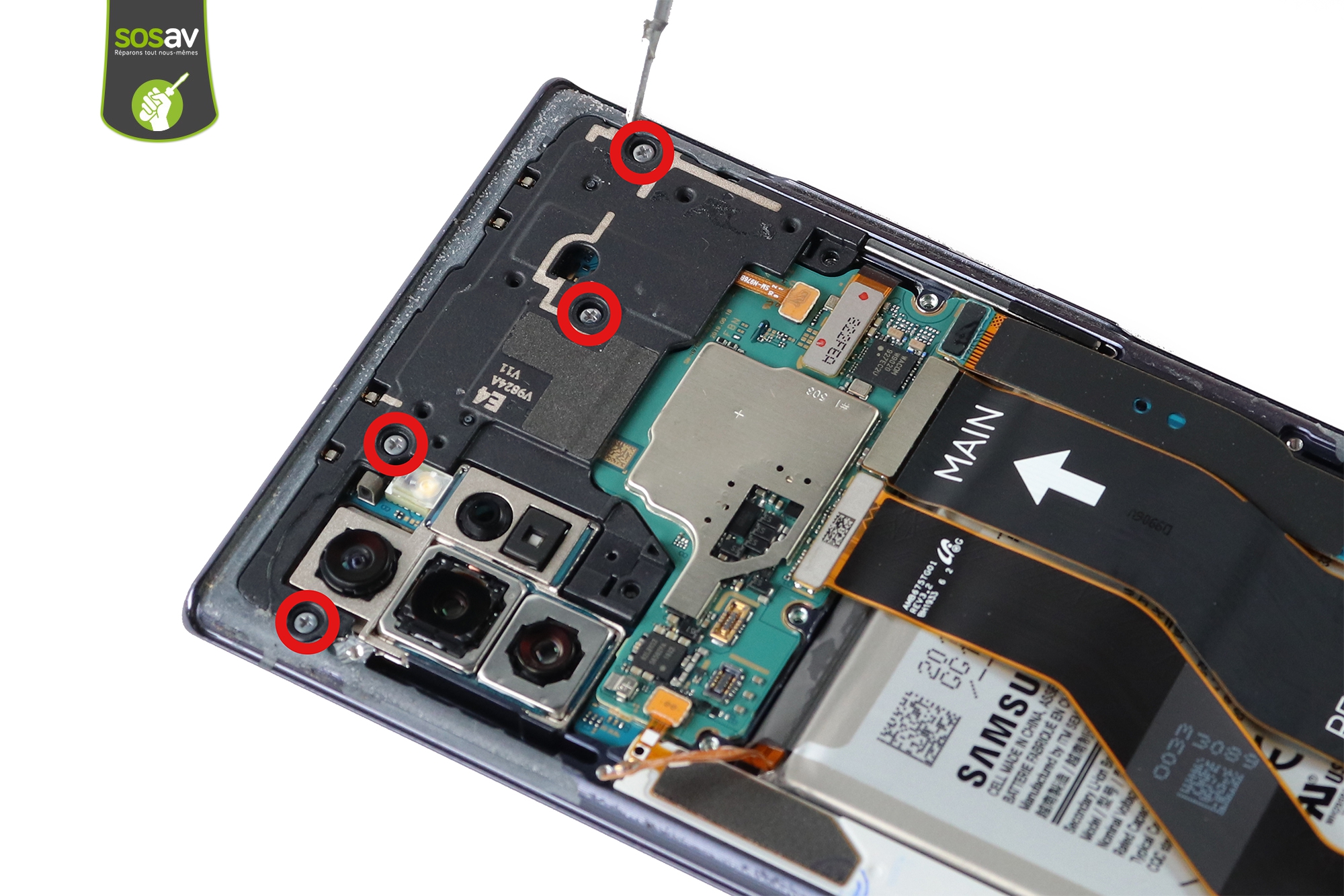

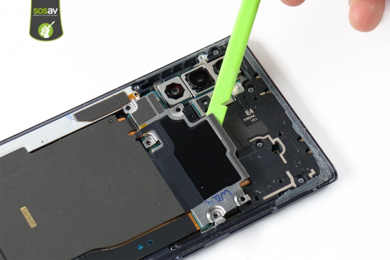

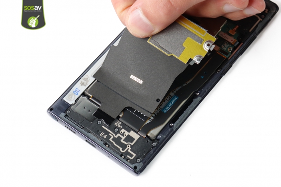

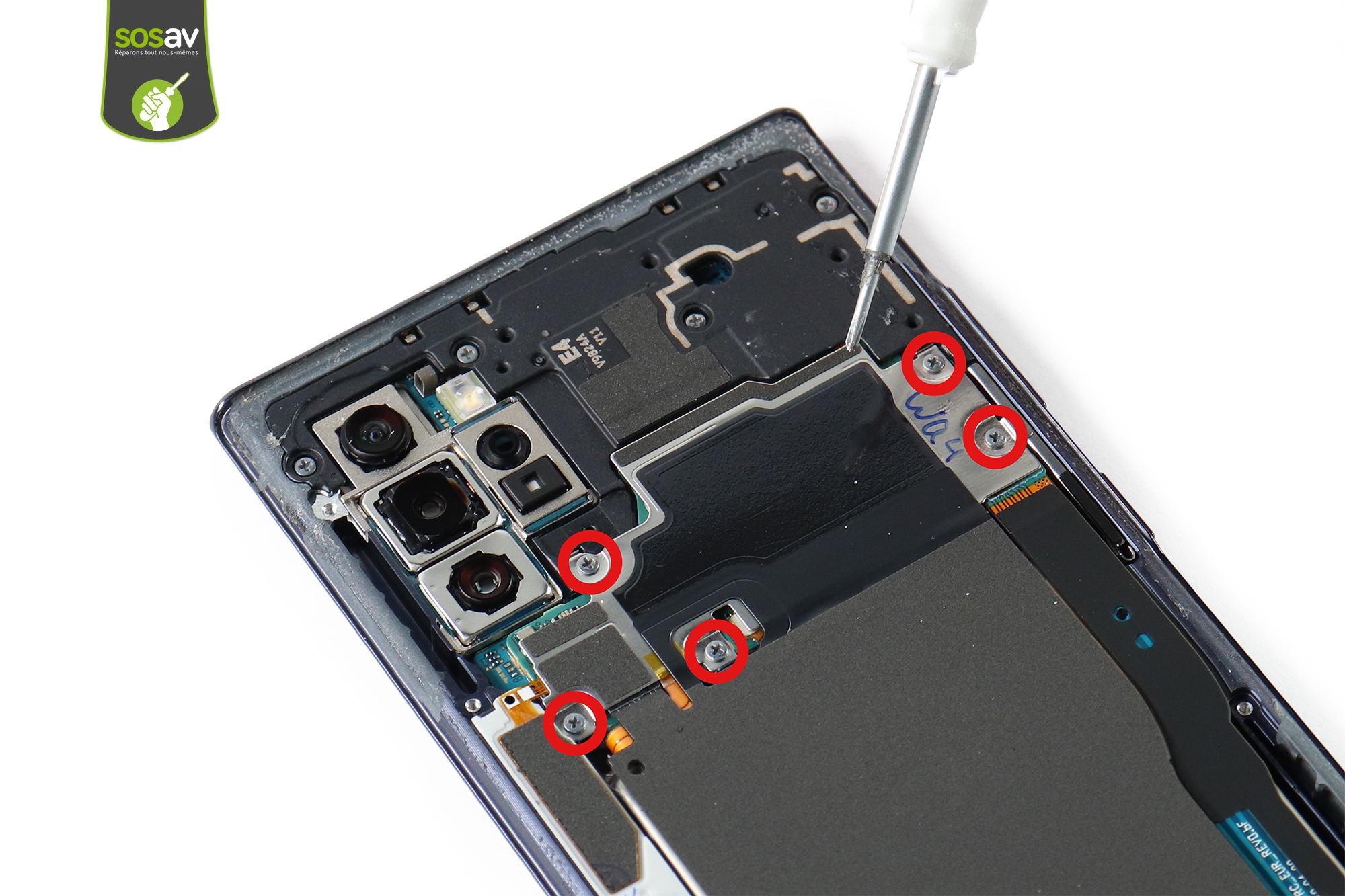

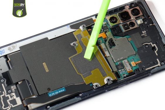

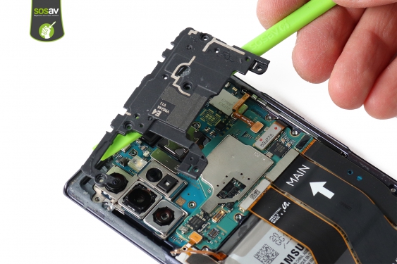

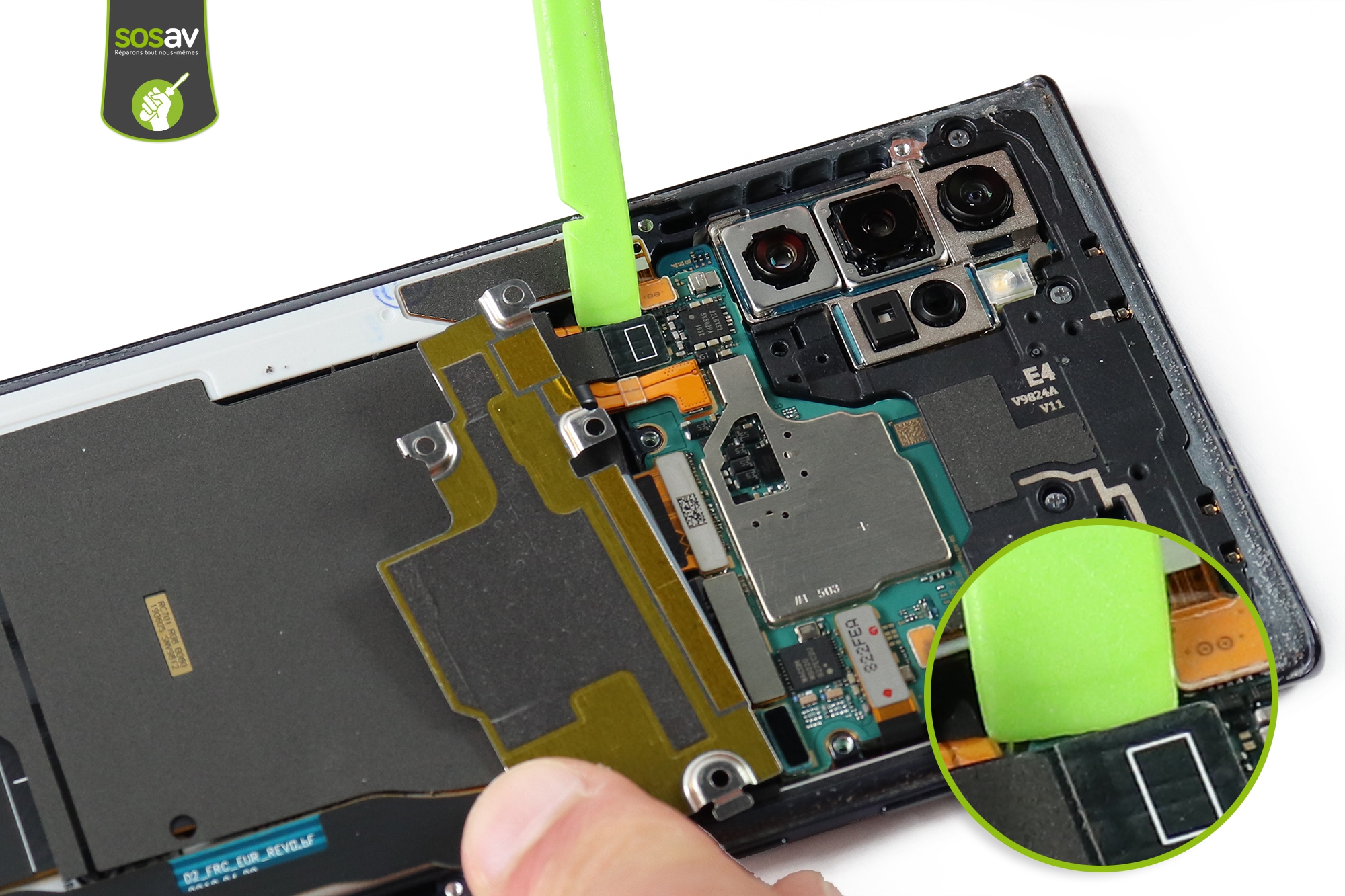

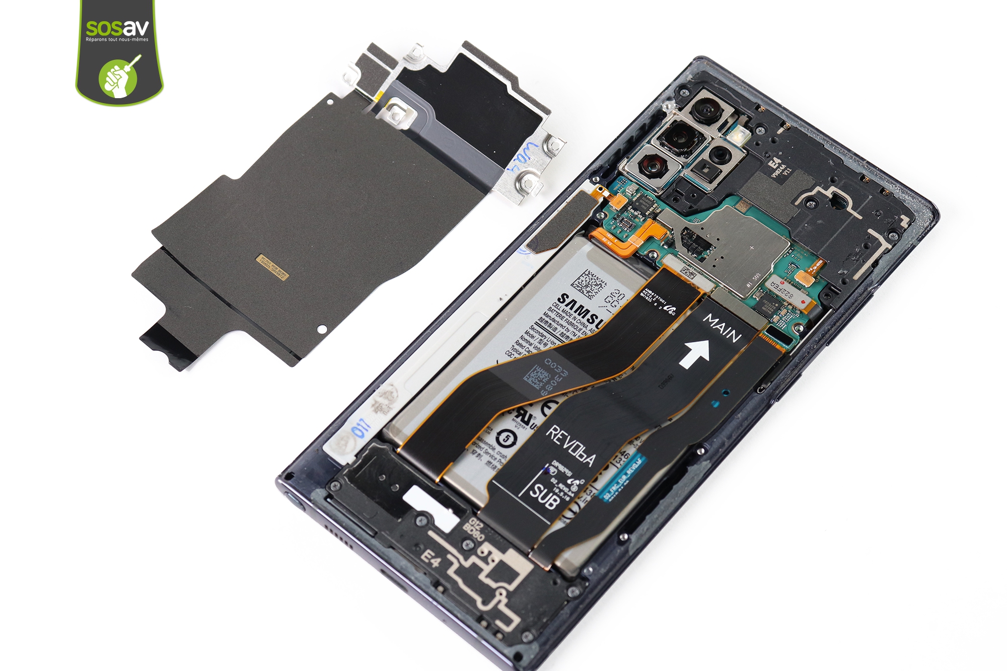

Dévissez les 5 vis cruciformes entourées en rouge. (Photo 1)Puis faites délicatement basculer à 360° la partie supérieure de l'antenne NFC, qui recouvre sa nappe.
Conservez la spatule en nylon pour déconnecter la nappe de l'antenne NFC.Vous pouvez sortir l'antenne NFC.
L'antenne NFC est démontée.

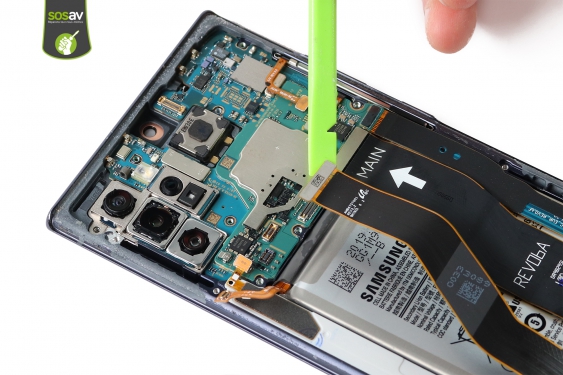

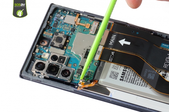

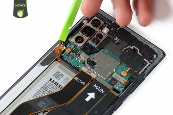

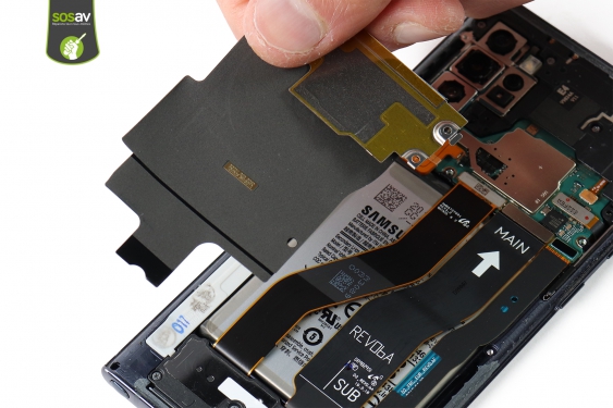

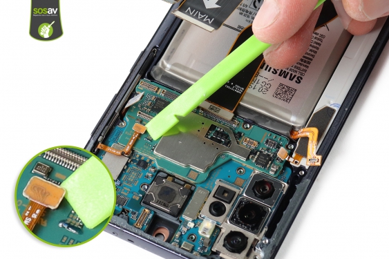

Avant de poursuivre, déconnectez la nappe de la batterie.

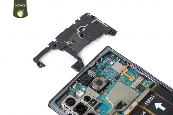

Dévissez les 4 vis cruciformes entourées en rouge. (Photo 1)Retirez le cache / blindage qui recouvre la carte mère.

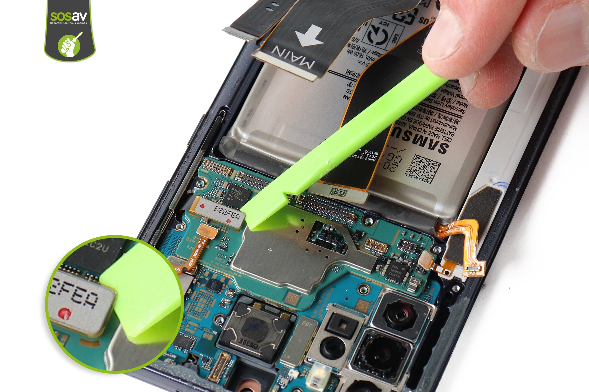

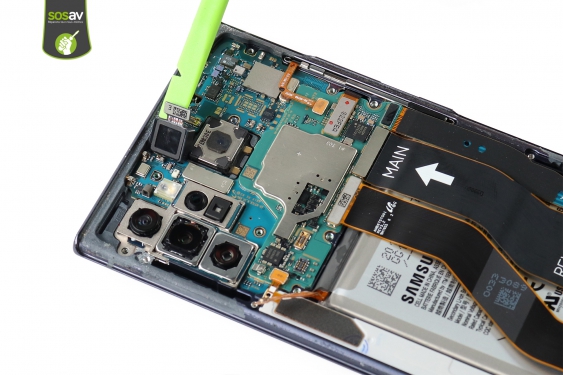

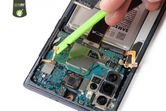

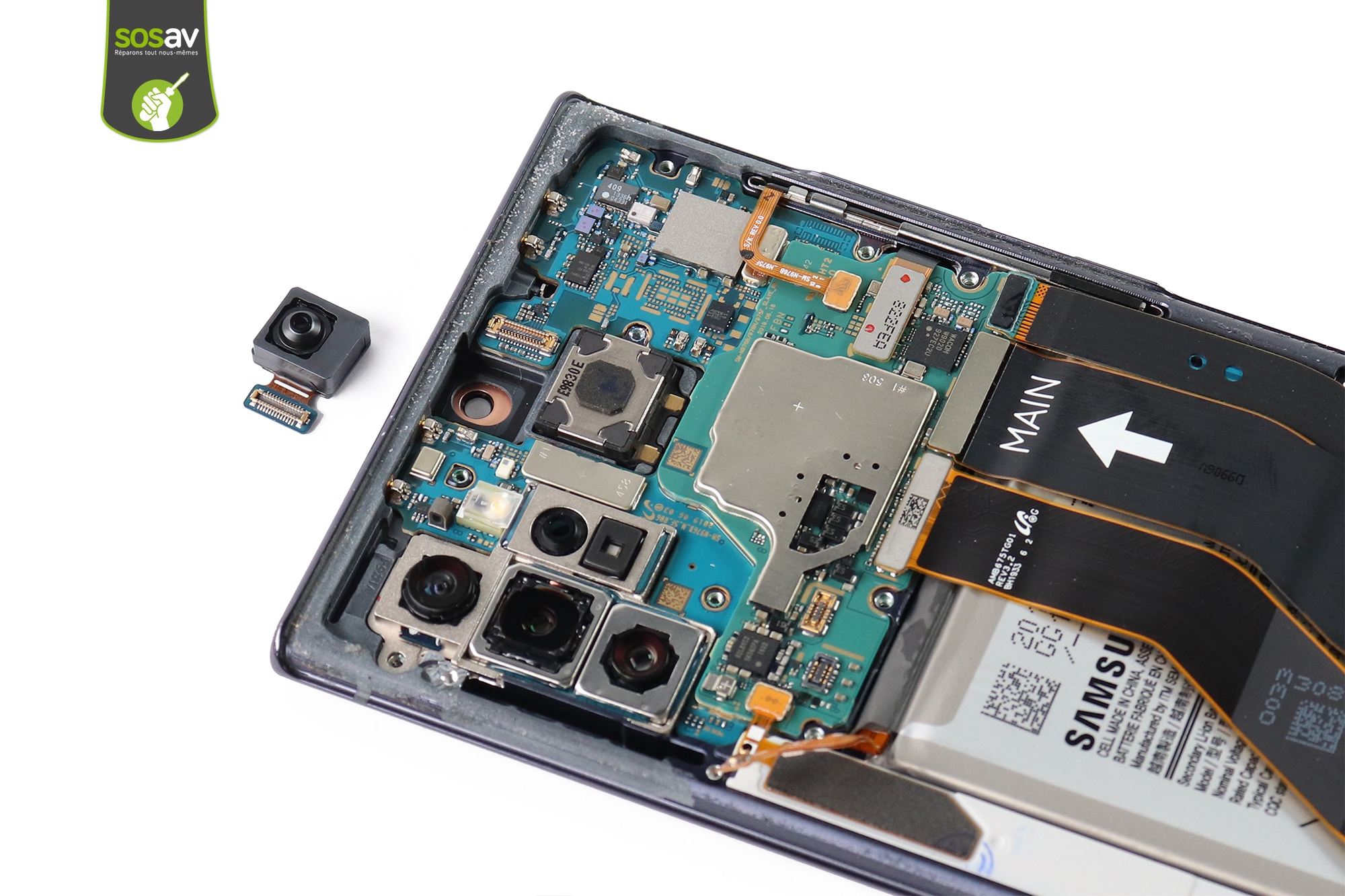

Aidez-vous de la spatule en nylon pour déverrouiller la nappe de la caméra avant.Vous pouvez maintenant la sortir sans toute sécurité.
La caméra avant est déposée.

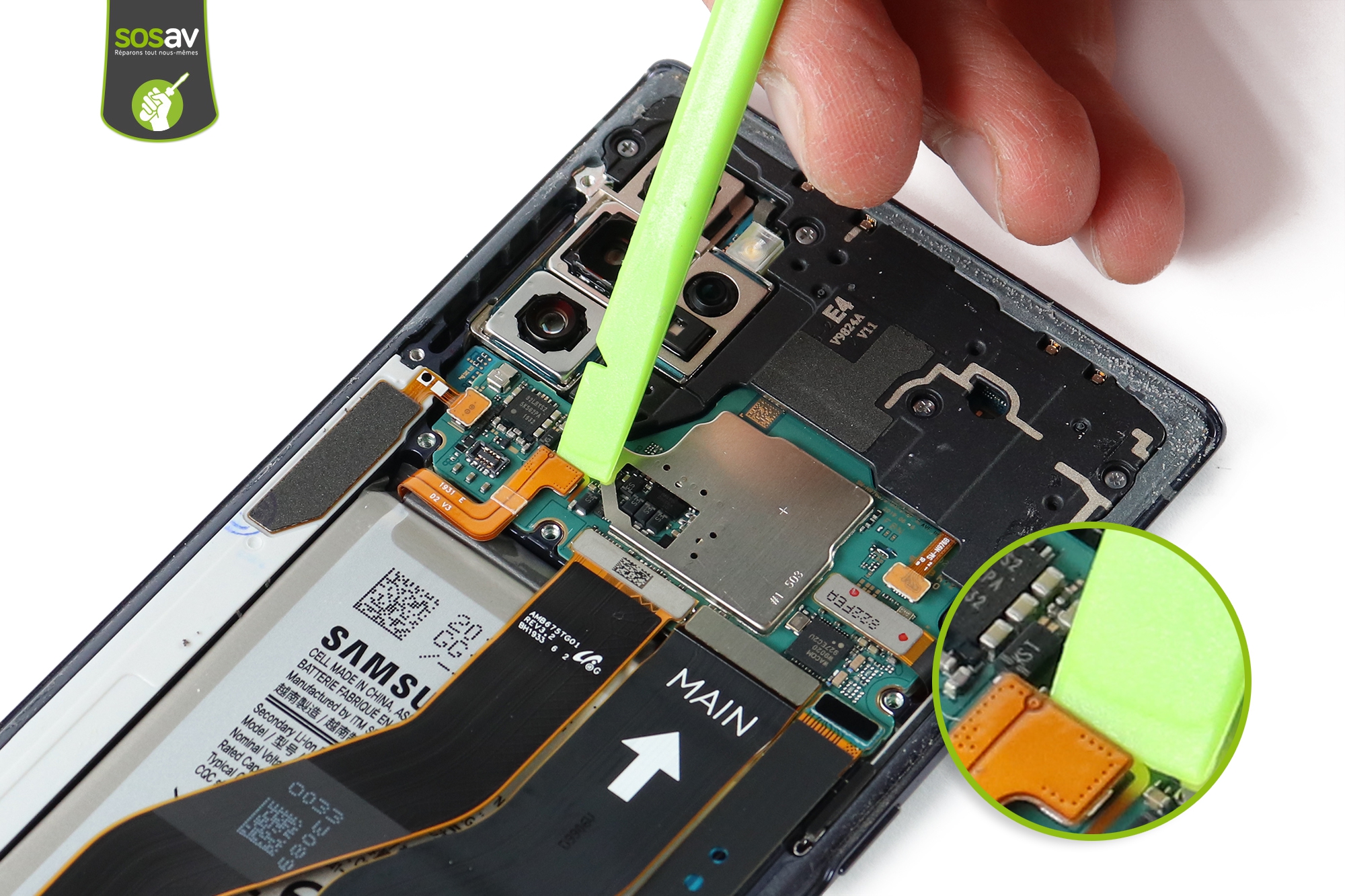

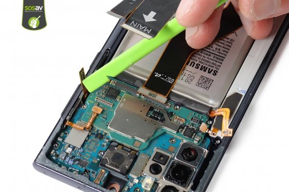

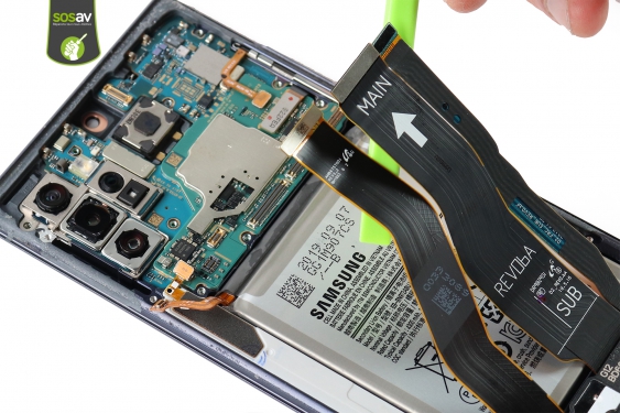

Toujours avec la spatule en nylon, déconnectez la première nappe de liaison de l'écran.

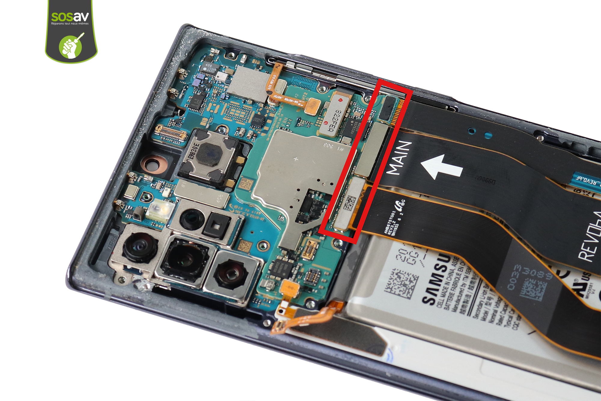

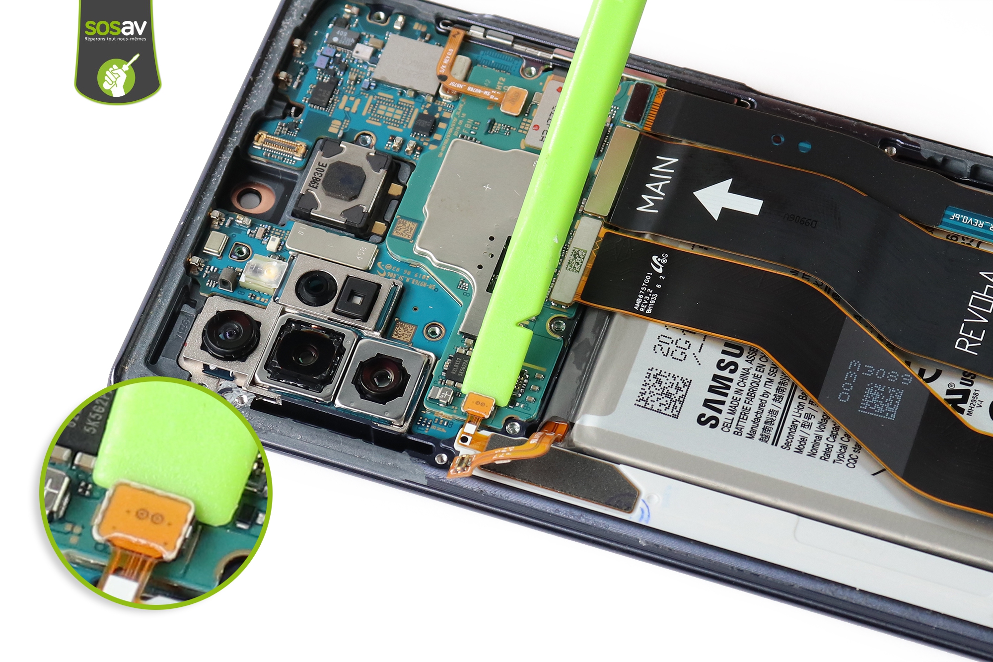

Nous allons maintenant déconnecter les 3 nappes encadrées en rouge !Déconnectez donc tour à tour :- La nappe de l'écran- La nappe de liaison principale du connecteur de charge- La nappe secondairePuis soulevez-les légèrement afin de ne pas gêner la suite de la réparation Note 10+.
Déconnectez la dernière nappe de l'écran, de même que la nappe des boutons power, volume et Bixby.

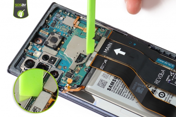

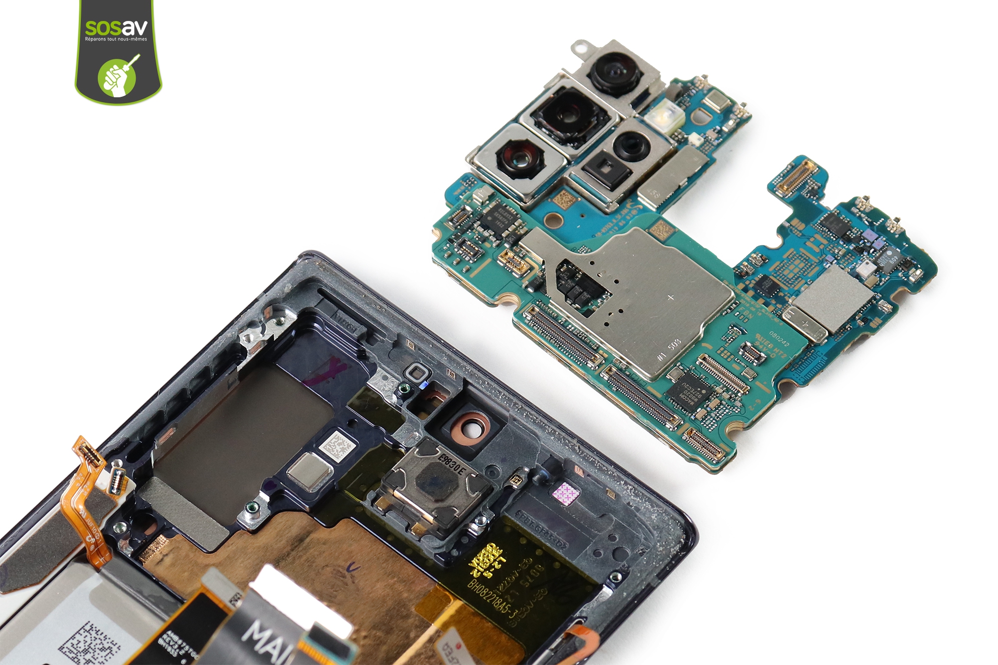

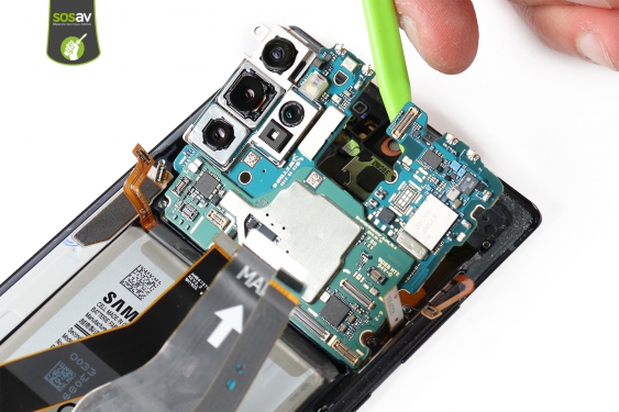

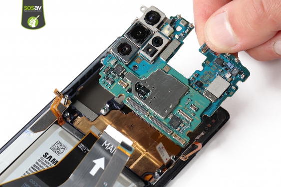

Soulevez et sortez doucement la carte mère à l'aide de la spatule en nylon.
La carte mère est partiellement démontée.

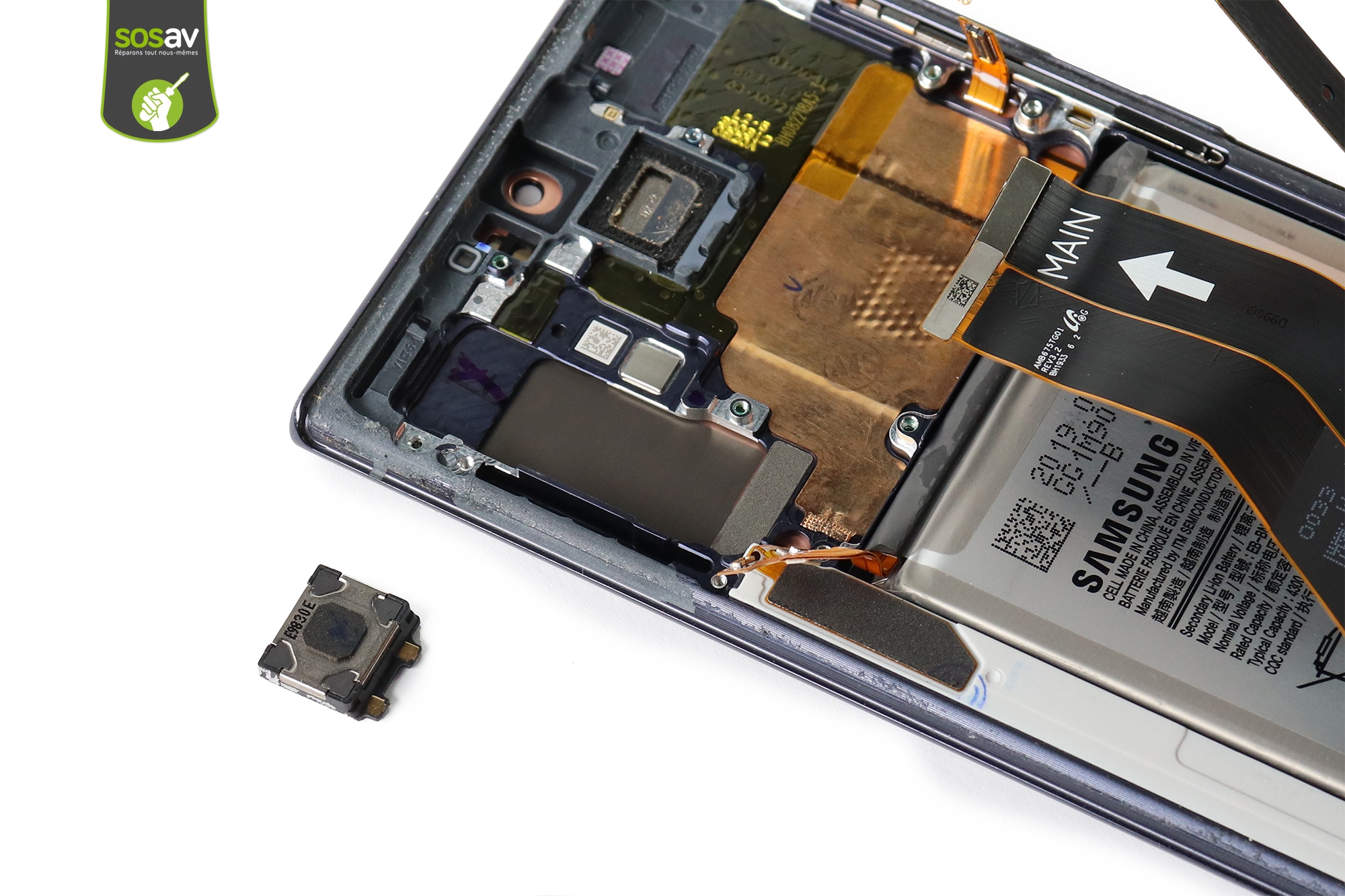

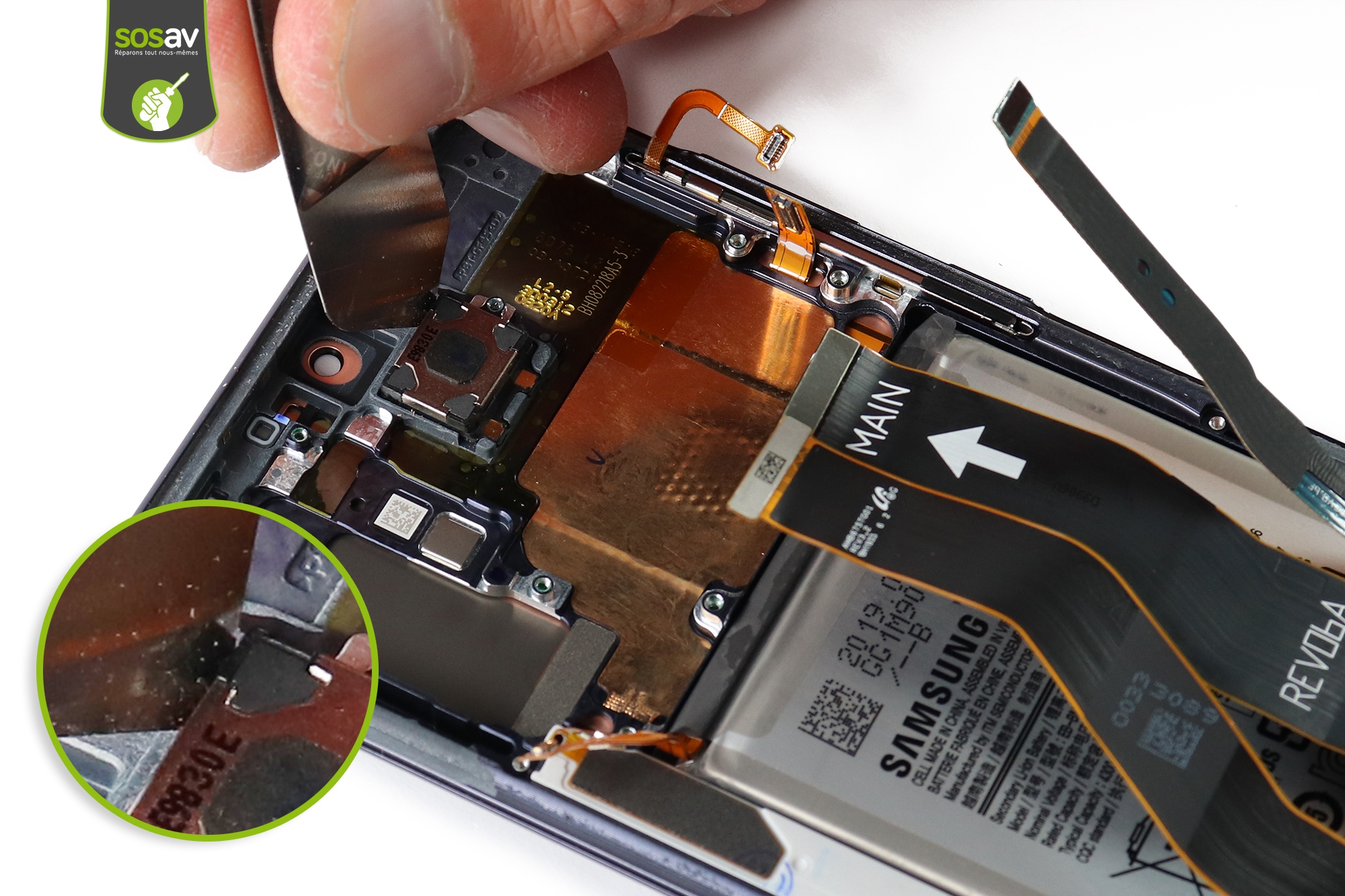

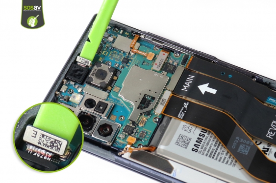

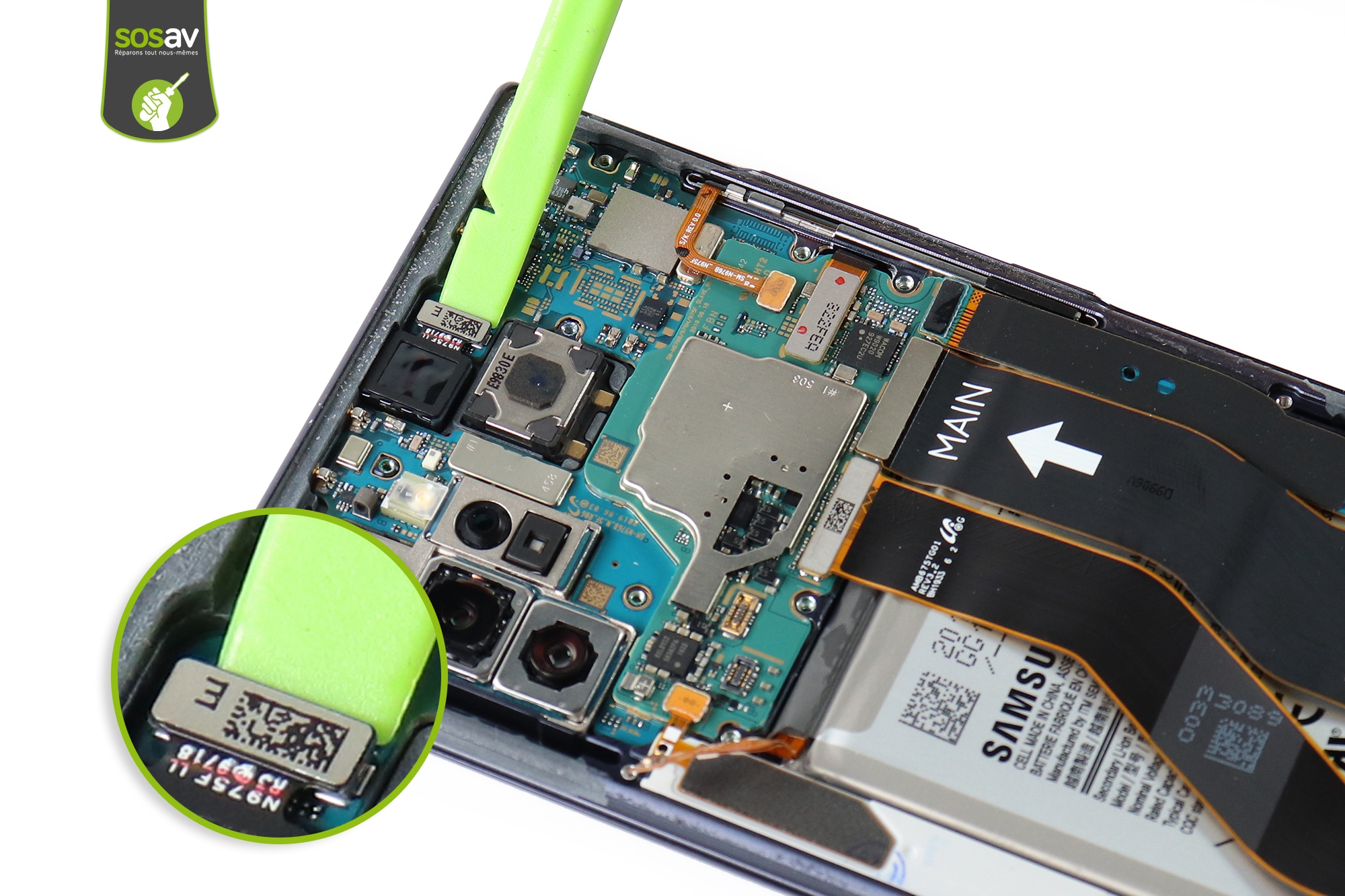

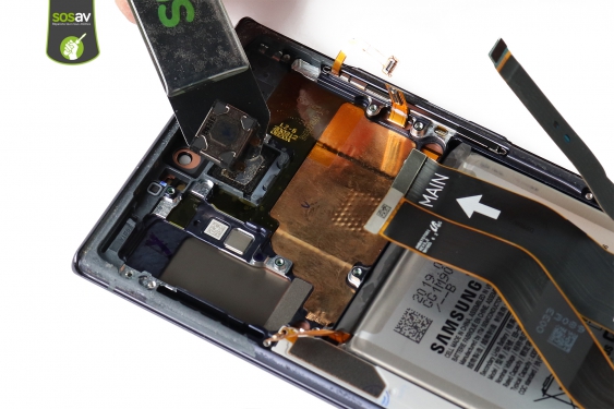

Servez-vous de la spatule iSesamo pour déloger le haut-parleur.
Le haut-parleur interne Galaxy Note 10+ est extrait.En cas de problème de son lors des appels, changez-le facilement grâce à ce guide gratuit !
